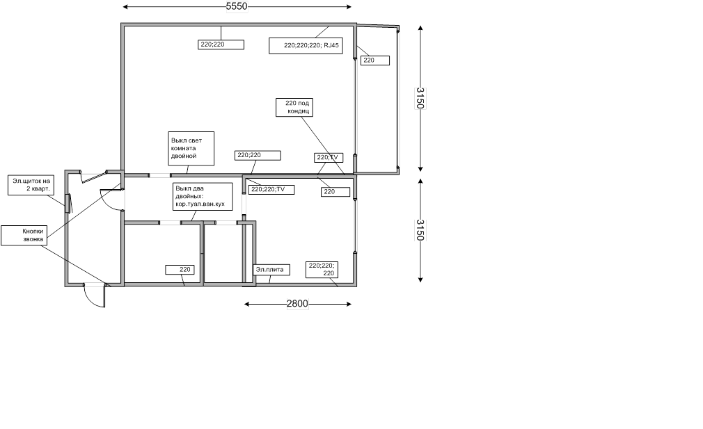

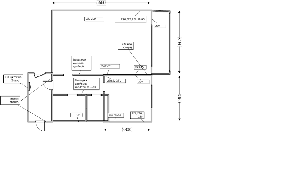

Получил предварительную смету на замену проводки в 2х комнатной квартире 60 м.кв.
Не специалист, но попробую обяснить некоторые детали:
Освещение и розетки будут сделаны отдельными линиями. Планируется 4 отдельных линии на розетки: ванна/туалет (на стиралку и бойлер), кухня, 2 жилые комнаты.
Специалисты, оцените пожалуста адекватны ли цены, материалы и кол-во материалов.
Спасибо.
