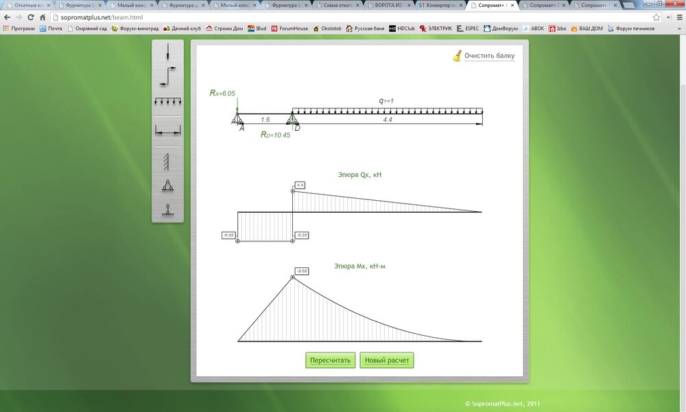

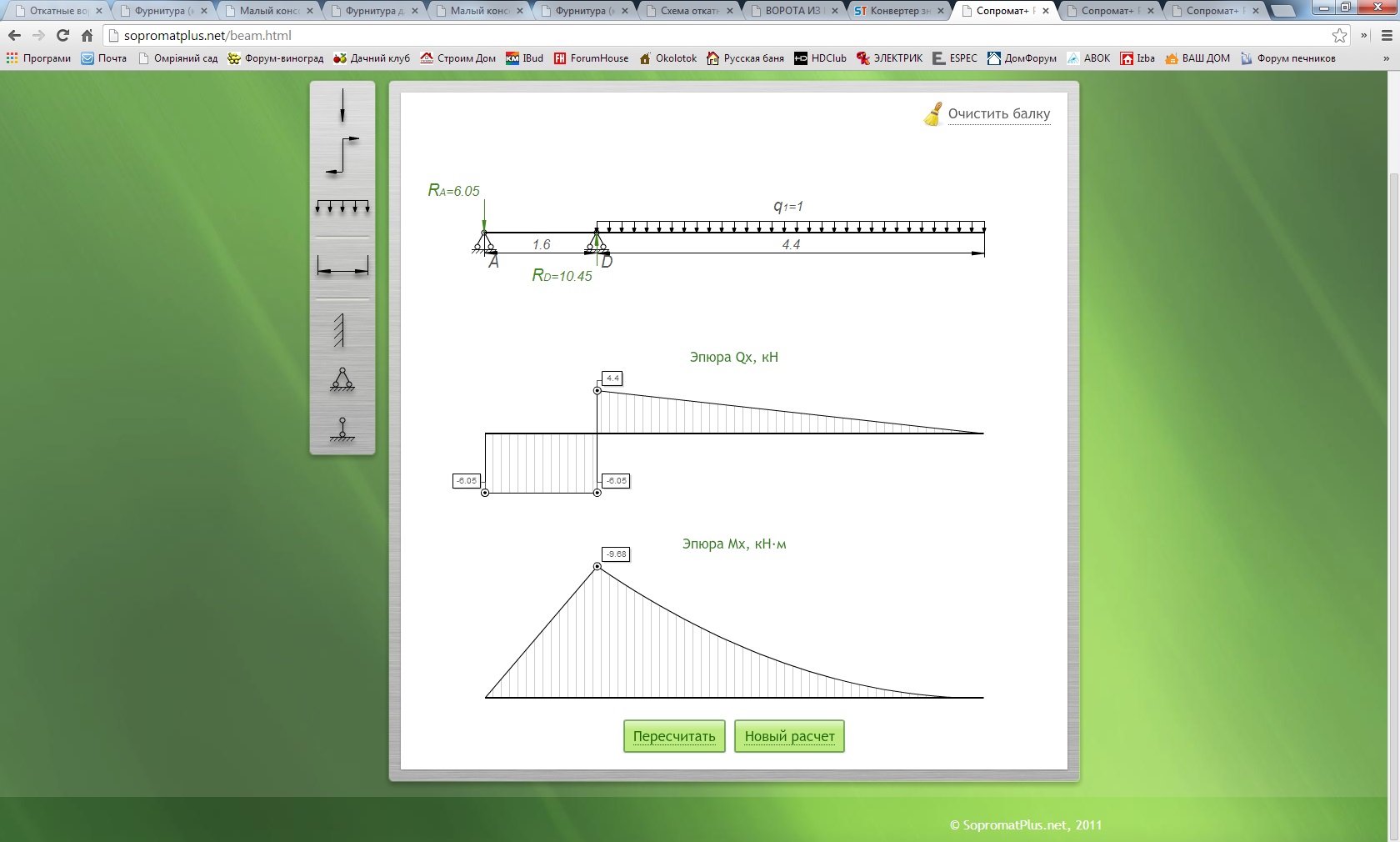

Порахував навантаження на опорні ролики кареток і направляючу для 3-х варіантів.
1 варіант (рекомендований виробниками фурнітури для відкатних консольних воріт).
Ширина проєма L1 = 4 м. Довжина противаги L2 = 0.5хL1 = 0.5х4 = 2 м.
Загальна довжина створки воріт (по рекомендації виробників фурнітури додаємо технологічні 0.2 м) L = 0.2+L1+L2 = 0.2+4+2 = 6.2 м.
Враховуючи стандартне положення кареток та вагу створки 400 кГ результат наведено у файлі 4x0.5-400
Навантаження на балку на задній каретці 6.05 кН = 605 кг.
Навантаження від воріт на передню каретку 10.45 кН = 1 045 кг.
Згинаючий момент балки на передній каретці 9.68 кН/м.

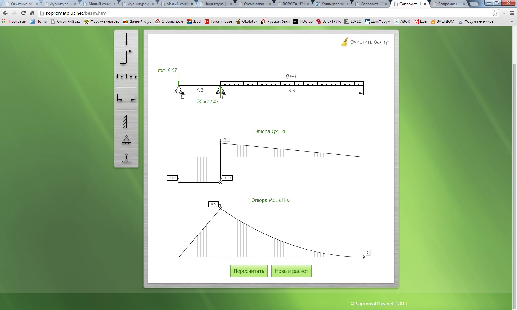

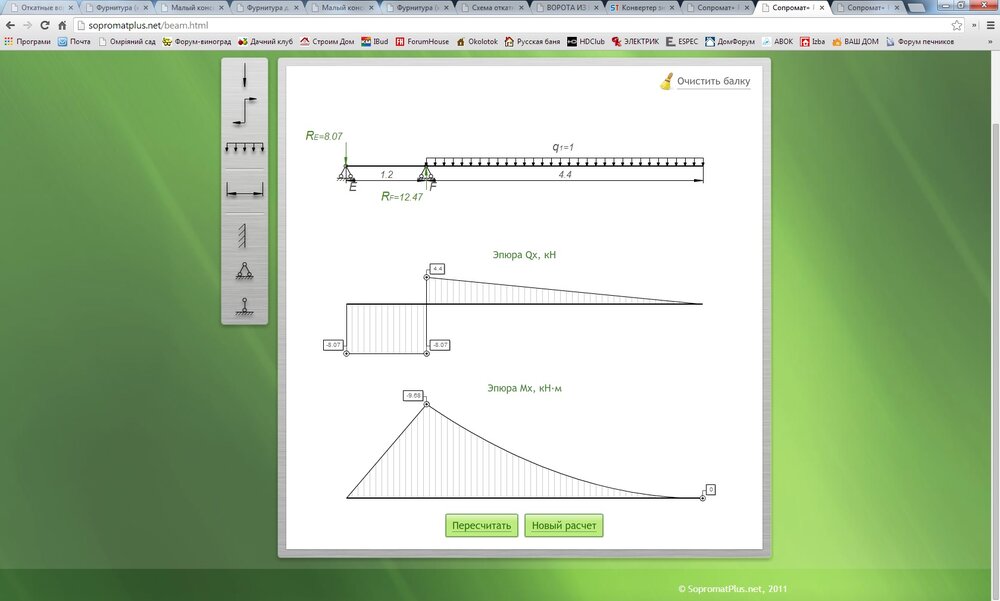

2 варіант (рекомендований виробниками фурнітури для відкатних консольних воріт).
Ширина проєма L1 = 4 м. Довжина противаги L2 = 0.4хL1 = 0.4х4 =1.6 м.
Загальна довжина створки воріт (по рекомендації виробників фурнітури додаємо технологічні 0.2 м) L = 0.2+L1+L2 = 0.2+4+1.6 = 5.8 м.
Враховуючи стандартне положення кареток та вагу створки 400 кГ результат наведено у файлі 4x0.4-400
Навантаження на балку на задній каретці 8.07 кН = 807 кг.
Навантаження від воріт на передню каретку 12.47 кН = 1 247 кг.

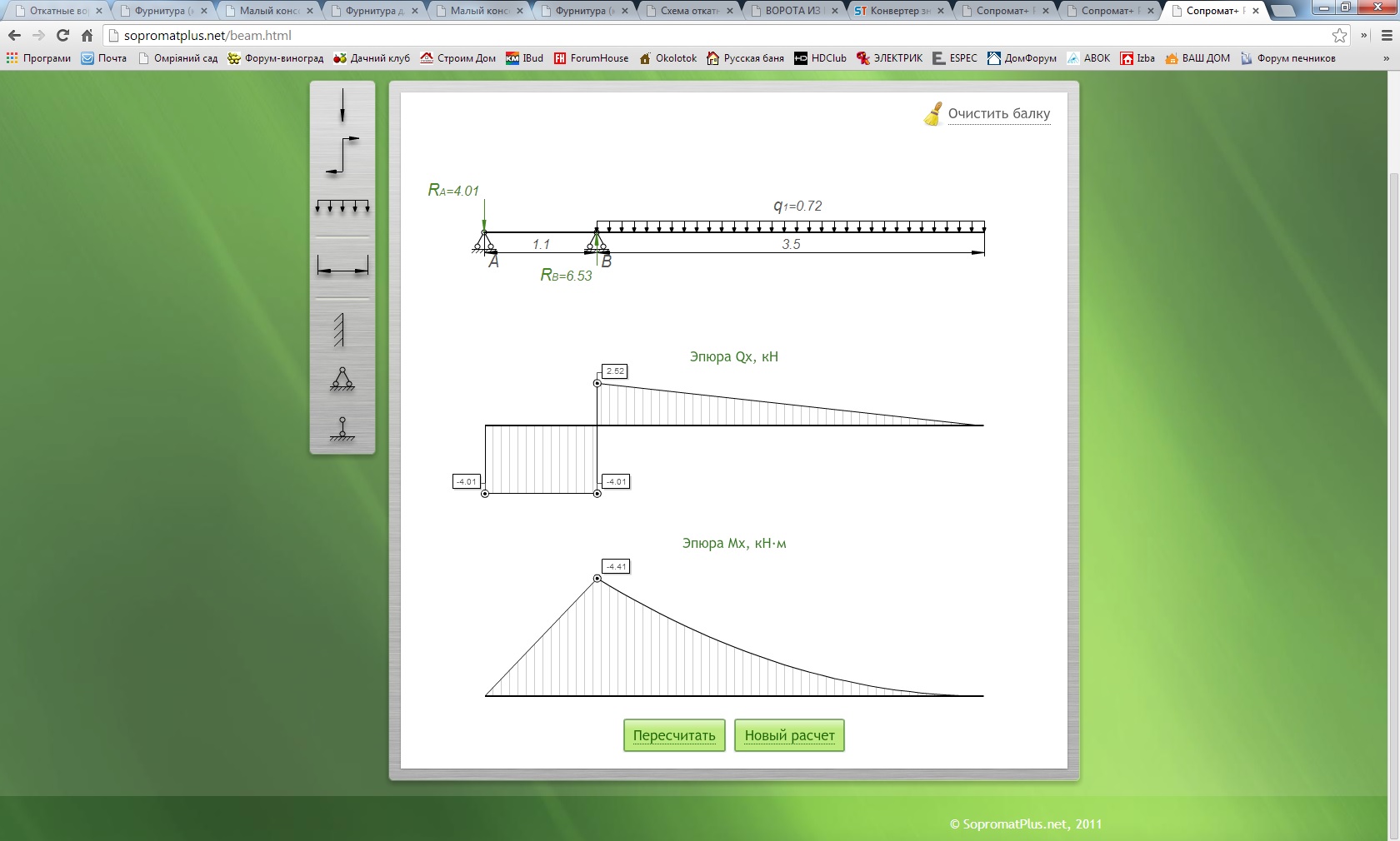

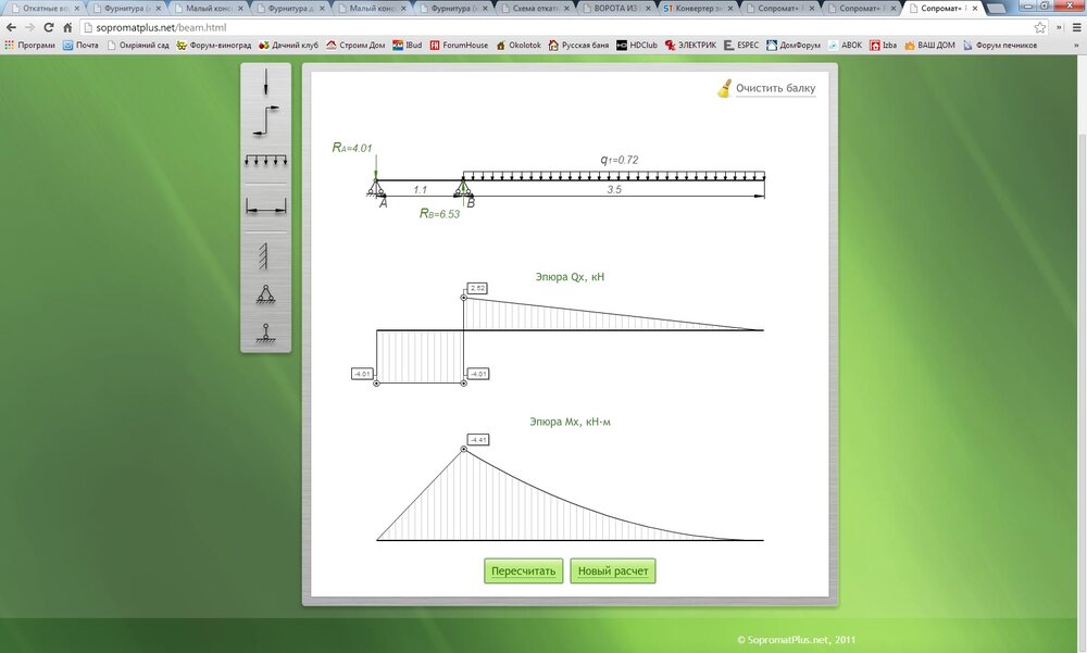

3 варіант (мій випадок, мало місця для відкату воріт, тільки 4.8 м.).
Ширина проєма L1 = 3.4 м. Довжина противаги L2 = 0.4 х L1 = 0.4 х 3.4 = 1.36 м.
Загальна довжина створки воріт (у моєму випадку додав технологічні 0.05 м) L = 0.05+L1+L2 = 0.05+3.4+1.36 = 4.81 м. (приймаєм 4.8 м.) хоч по рекомендації виробників треба L = 0.2+L1+L2 = 0.2+3.4+1.36 = 4.96 м.
З врахуванням положення кареток, перенесення накатного ролика з створки воріт в нижній уловлювач (для максимального зменшення довжини створки воріт) та ваги створки 250 кГ результат наведено у файлі 3.4x0.4-250
Навантаження на балку на задній каретці 4.01 кН = 401 кг.
Навантаження від воріт на передню каретку 6.53 кН = 653 кг.
Згинаючий момент балки на передній каретці 4.41 кН/м.
Аналізуючи результати можна зробити висновок що в 3 варіанті навантаження значно менші від варіантів 1 і 2 незважаючи на незначне зменшення довжини противаги але із відповідним зменшенням ваги воріт.
SIV, что то не уравновешивается балка. простая проверка первых двух примеров (сложение всех сил) дает лишние 40 кг реакции передней опоры. мне, помню, за сходное решение на экзамене по сопромату "два" чуть не поставили)))
А можете навести перевірку в цифрах а то не дуже зрозумів звідки лишні 40 кг. (останній раз мав справу з сопроматом в інституті 22 роки тому).
Змінено користувачем SIV
элементарно: векторная сумма всех сил должна равняться 0. так как все силы действуют вдоль одной оси, только в разных направлениях, то просто их складываем с учетом знака. вес ворот и реакция на задней каретке действуют вниз, реакция на передней каретке вверх (будет со знаком минус). получаем 400+605+(-1045)=0
400+605-1045=-40. ворота должны равномерно ускоряясь двигаться вверх ;)
Я зрозумів чим я ввів Вас в оману ;) , сорі.
Я прийняв вагу 400 кг, і відповідно вирахував що на 1 м створки приходиться 100 кг і відповідно підставив 1 кН.
Але з огляду як каретки розміщаються по відношенню до створки воріт вийшло що консоль має довжину 4,4 м. а отже програма порахувала що на 4,4 м приходять 440 кг.
Такщо програма рахує правильно :beer:
