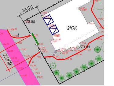

Собираюсь с нуля строить забор и ворота. Проём хочу сделать 3800. Хочется расположить проём максимально близко к краю участка, чтобы поудобнее заезжать в гараж, ну и сдвигать ворота придётся в сторону этого ближайшего угла.
Вопрос, какое расстояние закладывать для ворот с консолью, исходя из минимальной достаточности для устойчивой работы?
Закладывайте 5500-6000 мм. от края проема до преграды для отката ворот. Какой высоты будет полотно, чем планируете зашивать, предполагаемый вес ворот?
Я бы и 6500 заложил. Но не получается, потом неудобно въезжать в гараж. Я считал 3800*1,5=5700. Если бы получил здесь рекомендации на 5500, въезжать мне в мой гараж стало бы знач. удобнее.
Под размерами 5500-5700-6000 я подразумеваю расстояние от углового забора то края столба, после к-рого идет проём 3800 в чистоте.
С высотой ещё не определялся, материалом тоже. Но желания чересчур экономить нет.

Ну как по прямой... едем по улице (алого цвета на картинке) прямо, поворачиваем в ворота...
Вот, нарисовал кое-как...
Зелёные- сдв. ворота, синие - два гаража. В левый не совсем удобно въезжать, если делать консоль с воротами более 5500.
Несколько раз делали, при узких участках, оставляете между воротами и калиткой расстояние 2-3 метра за которым монтируется основание для ворот. При открытии калитка перекрывается воротами, на нее устанавливаем концевики или фотоэлементы на открытие, Вы не будете входить и въезжать одновременно... и можете делать что хотите.
Второй вариант уменьшать размер проема что позволит сдвинуть ворота влево (смотрим снаружи) но тут все зависит от расстояния до гаража, сможете Вы развернутся и заехать в гараж, а из него надо еще выезжать... в идеале надо что бы центр ворот и центр междк гаражами совпадали, зная размеры считайте...
Если предположить что до гаража 6 метров, гаражные ворота по 2,5 метра, въездные 3 ширина, то как бы сманеврировать на 1 метр и не сложно... Или себе выбирайте тот гараж что по сложнее а другим тот что по легче... (заезжать)
