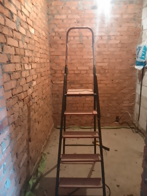

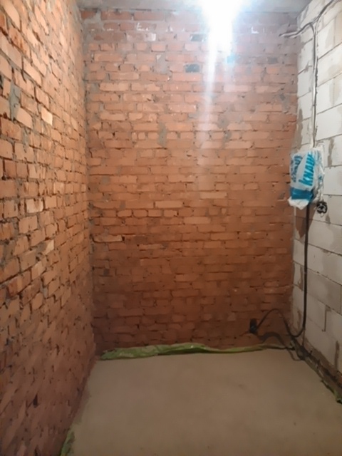

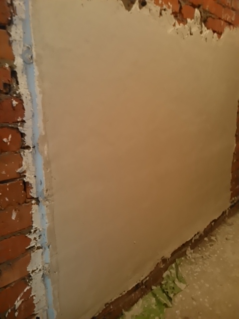

Я в свою очередь начала практиковаться с процессом штукатурки.
Выделили мне гардероб- упражняйся...

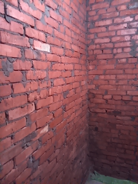

Вообщем начала как в учебнике:
- поубирала все лишнее со стен;
- убрала с них и пыль;

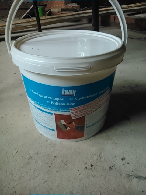

- прогрунтавала - грунтовка Хафт-эмульсия;
- начала осваивать дрель, дюбеля, шурупы,отвес, уровень и т.д- поразмечала ;

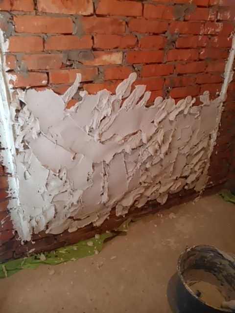

- замешала смесь Кнауф МП75 на маячки и начала "изобретать"- получилось не совсем хорошо, но для первого в жизни раза- как раз то, чтобы на своих ошибках учиться...
- а потом , спустя несколько дней( невозможно совмещать дурдом на работе и стройку(надежда на отпуск пока не пропадает)), попробовала упражняться в ручном нанесении гипсовой штукатурки- сложнее было пока оформить низ стены, но уже поняла как быть дальше... спустя некоторое время "насобачилась" набрасывать, поняла как удобней делать, как справляться с правилом-сделала вывод, что для меня наверное будет легче справляться с правилом 1,5 м , а не 2,0 м(хотя с ним справилась,1,5 м надо иметь, так как есть участки на которых с 2-х метровым неудобно), да и участки меньшей шириной будет быстрее забросать и выровнять, а потом и затереть и заглянцевать (определилась спустя какое время это лучше делать с имеющейся смесью)
Кратко как-то так...
