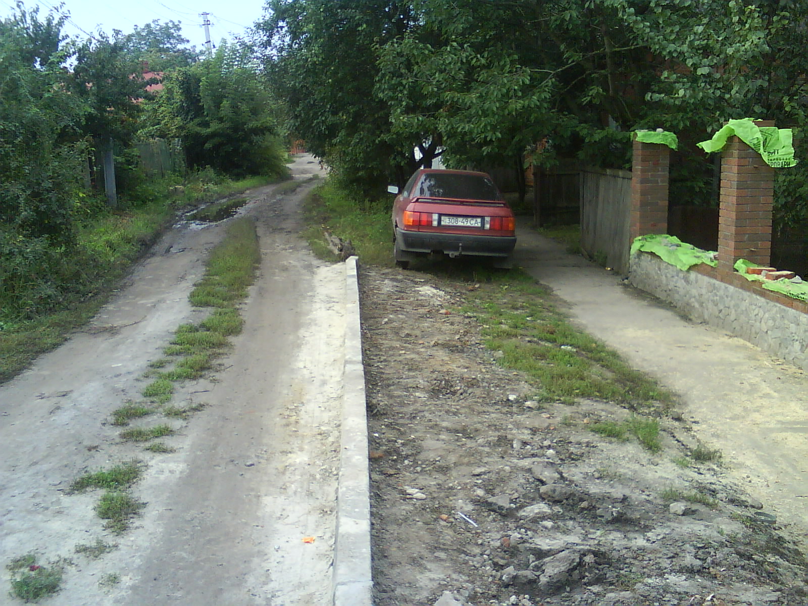

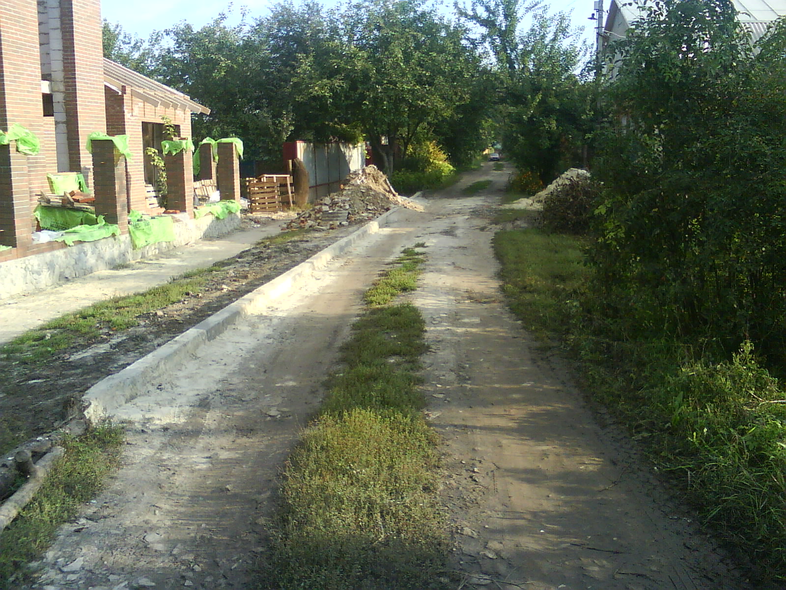

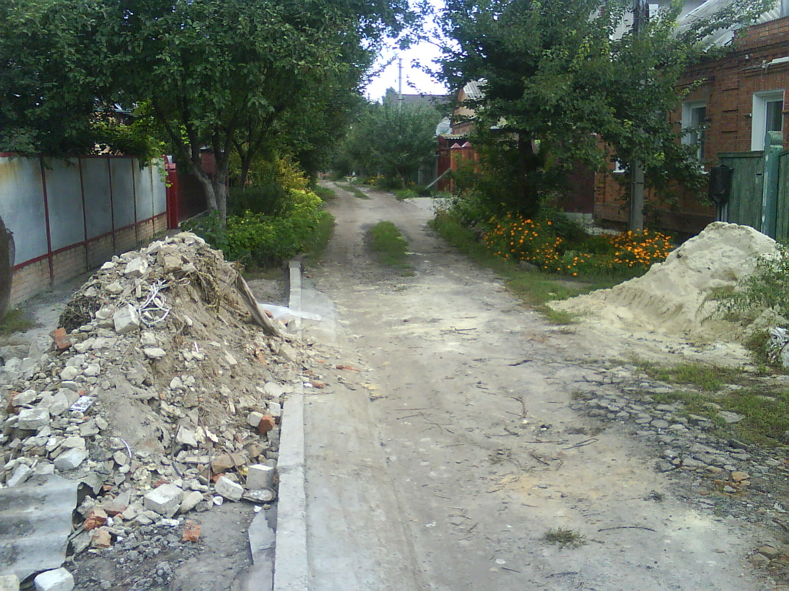

- так как участок чуть ниже уличной дороги- поставили бордюры дабы предварительно остановить сток воды на участок- исторически так сложилось, что вода стекала на участок- соседи постарались- к своим соседним домам навозили,"намостили", некоторые воду крышную спустили на улицу, а проблемы других их не касаются, но как только появились бордюры(даже временные)- неделю воевали- всем оказалось не так, но никто не желает убрать желоба, отвести воду в огород и т.д.
Теперь с соседом напротив будем решать как убрать максимально воду - предварительное решение - напротив нашего участка есть два участка общей протяженностью около 35 м - их дома выходят на параллельную улицу- с нашей только выход с огорода -так вот думаем выкопать траншею параллельно огородам,бока ее укрепить и уже в нее спускать воду-типа естественной ливневки, но это в ближайшее время-в перерывах дождя, а пока соседи "бурчат" на бордюры:

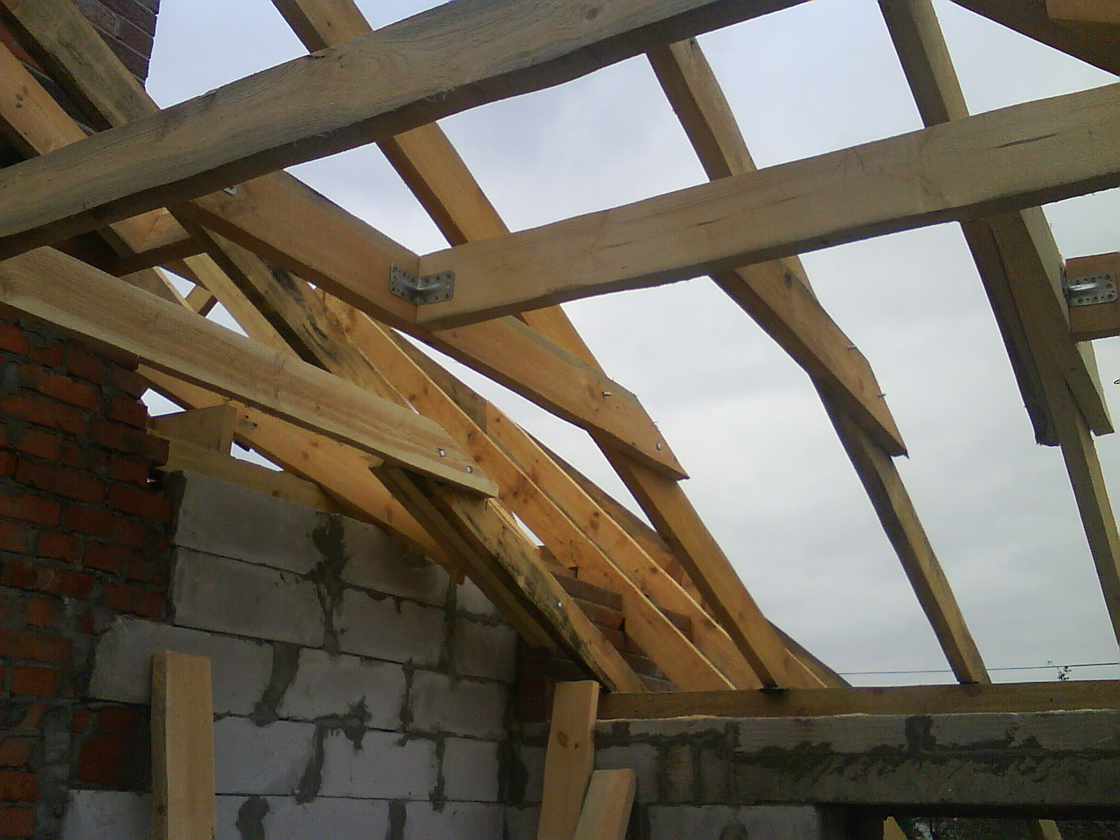

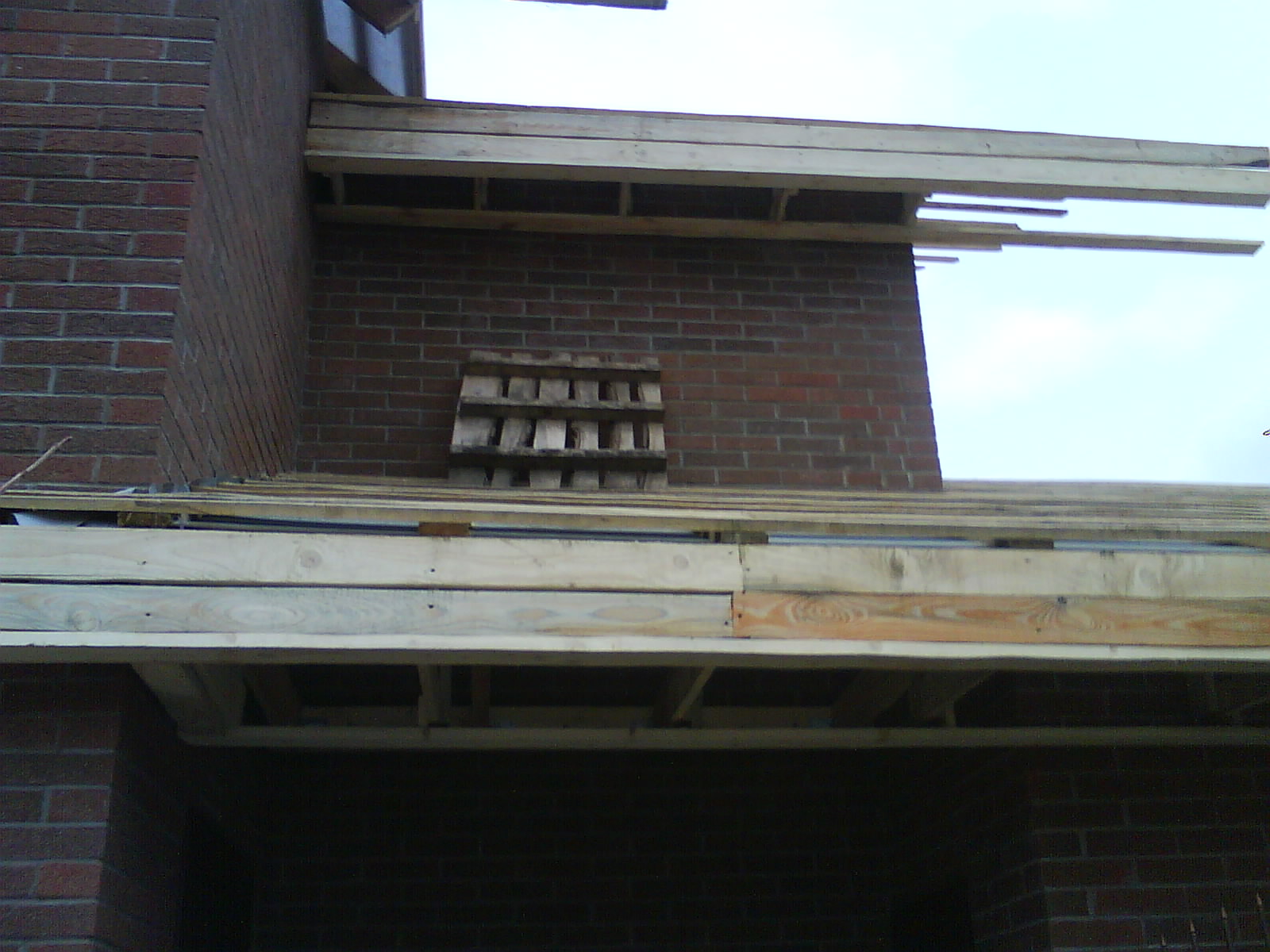

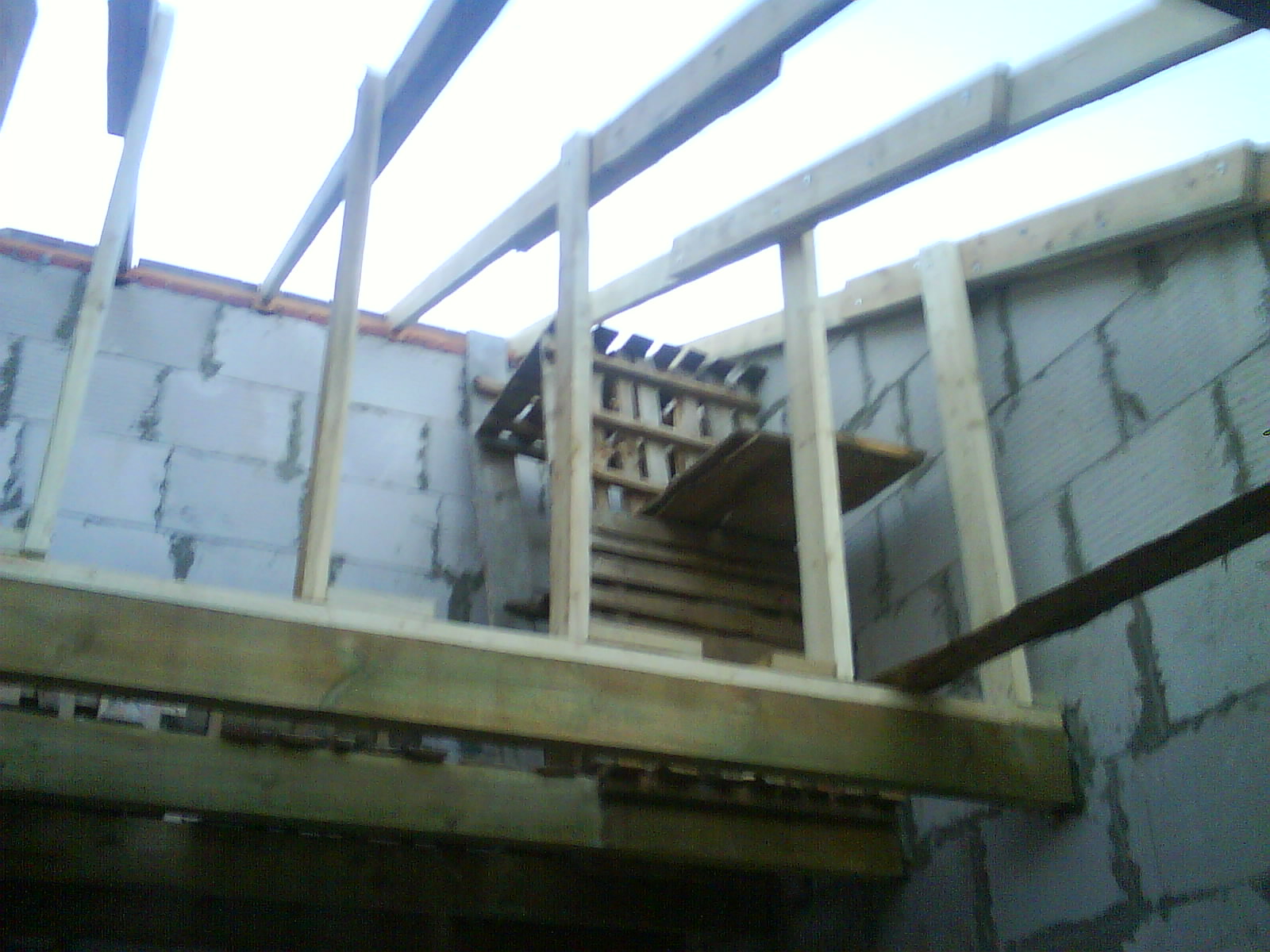

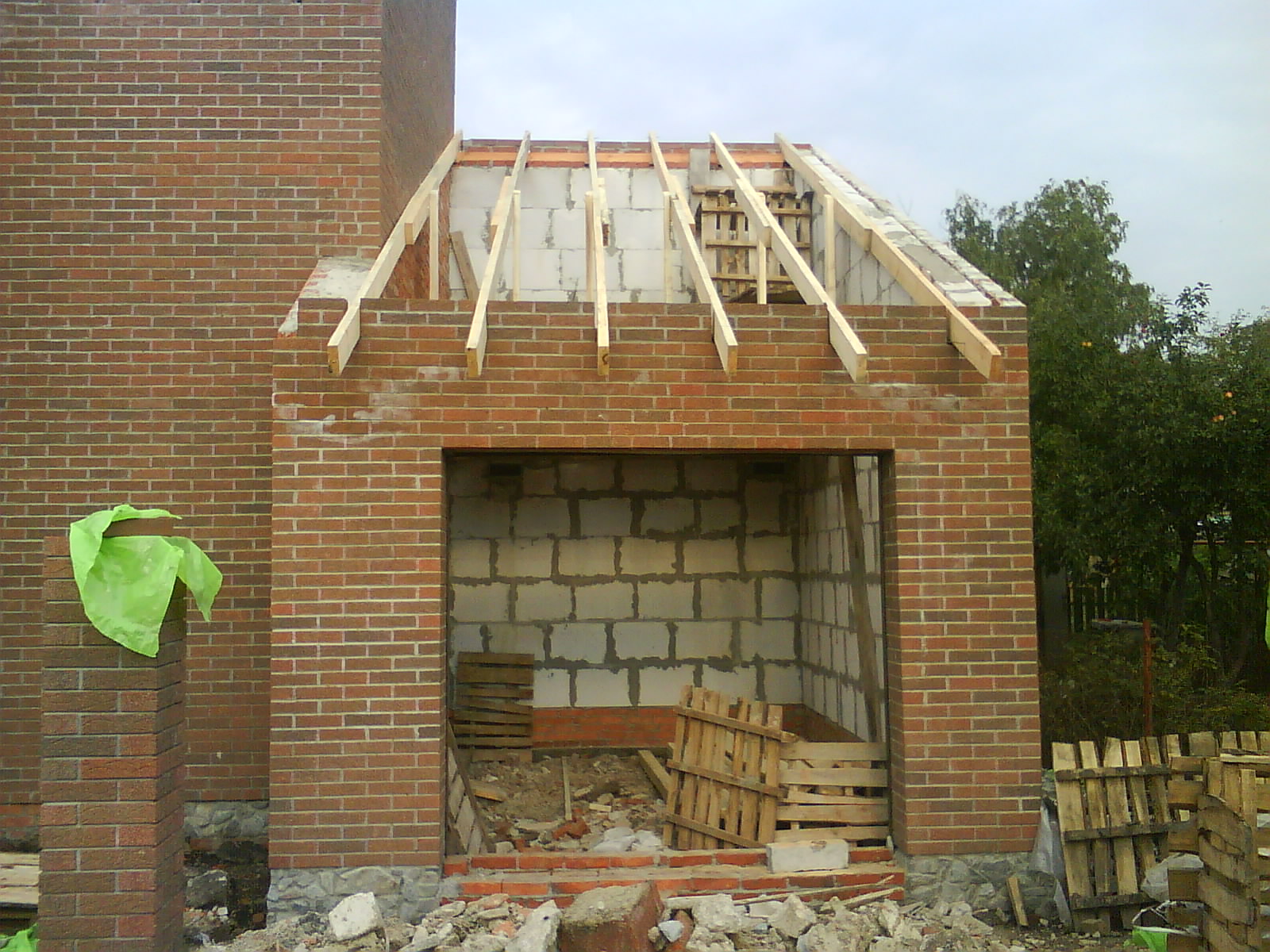

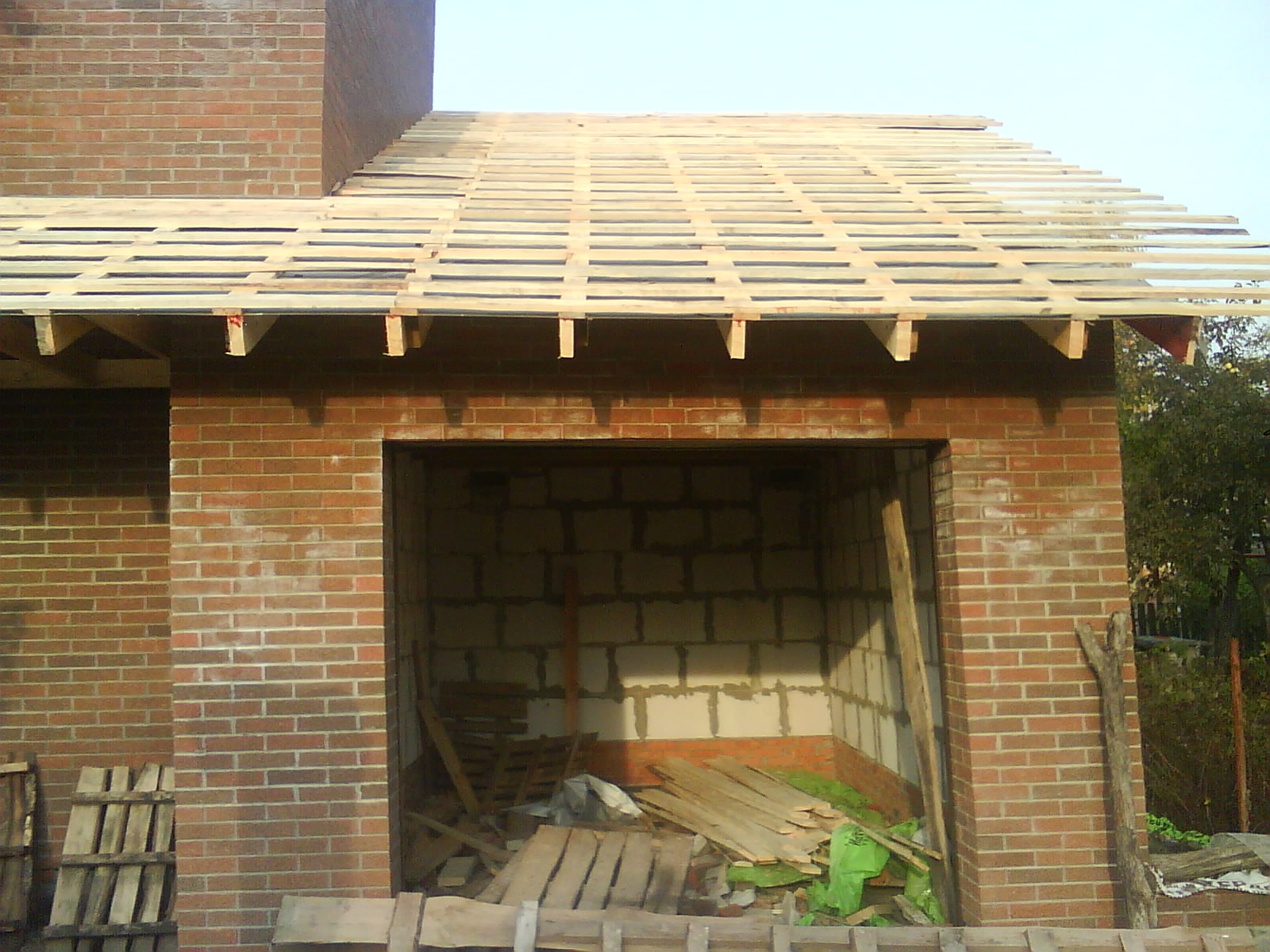

Долее приступили к крыше.
Но постоянные дожди не дают делать как нужно.

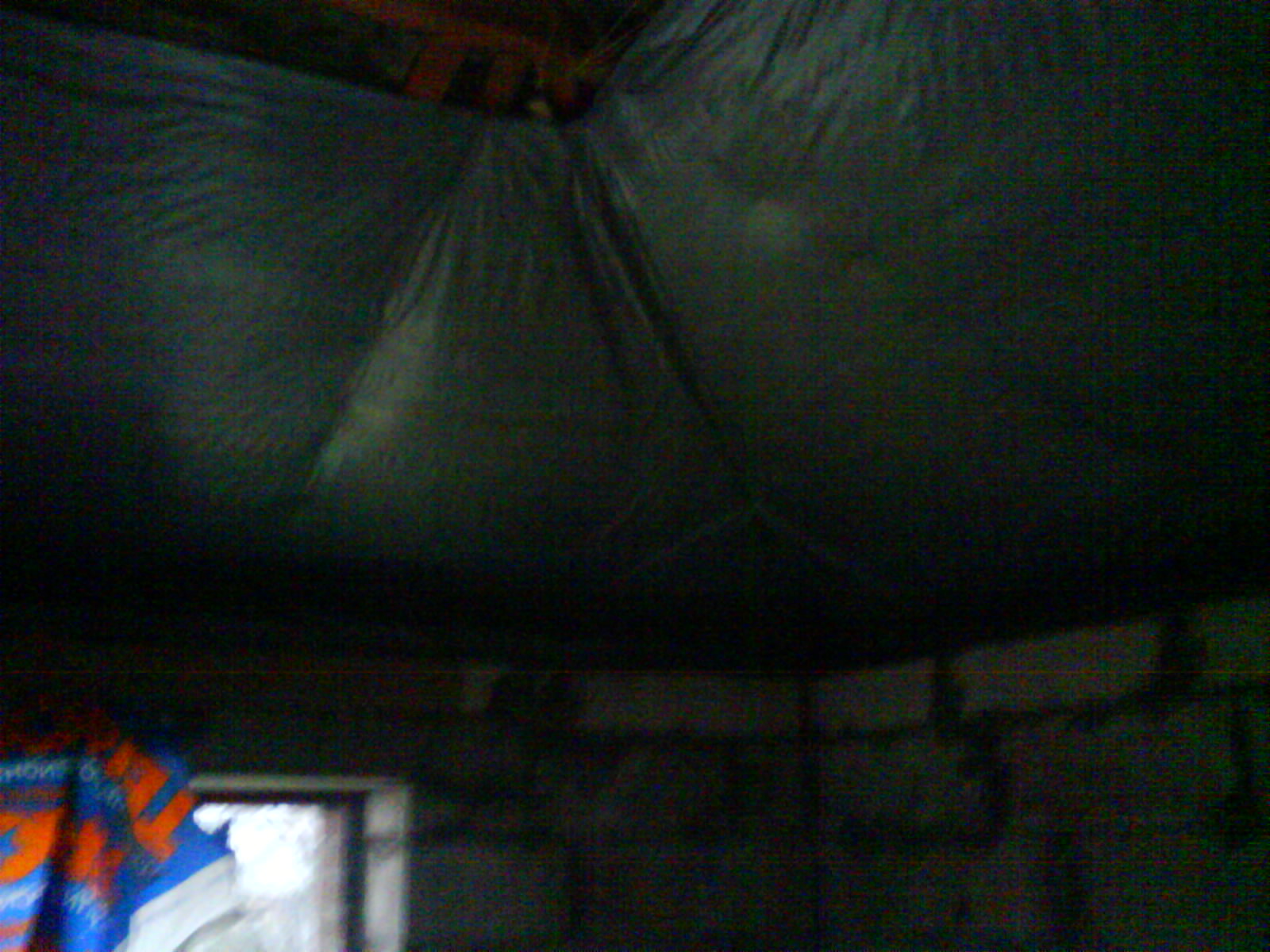

Предварительно хотели накрыть гараж, обработать как полагается и натянуть пленку. В гараж уже поставили двери и заказали ворота- уже приехали-ожидают установку. Была цель "закрыть гараж" и завезти материал -и пленку и утеплитель и дерево и другое- но погода внесла коррективы -не можем толком все сделать, в том числе и замостить черновой уровень перед гаражом. Пока все выглядет так:

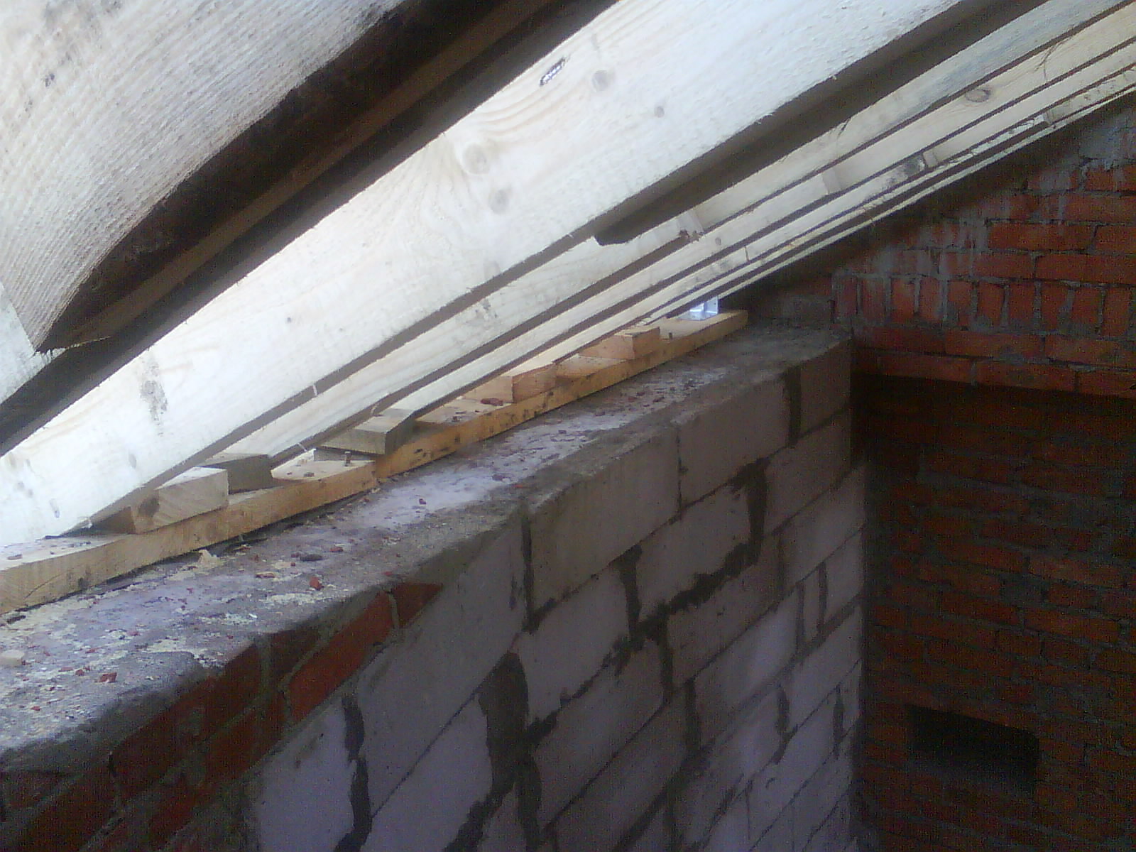

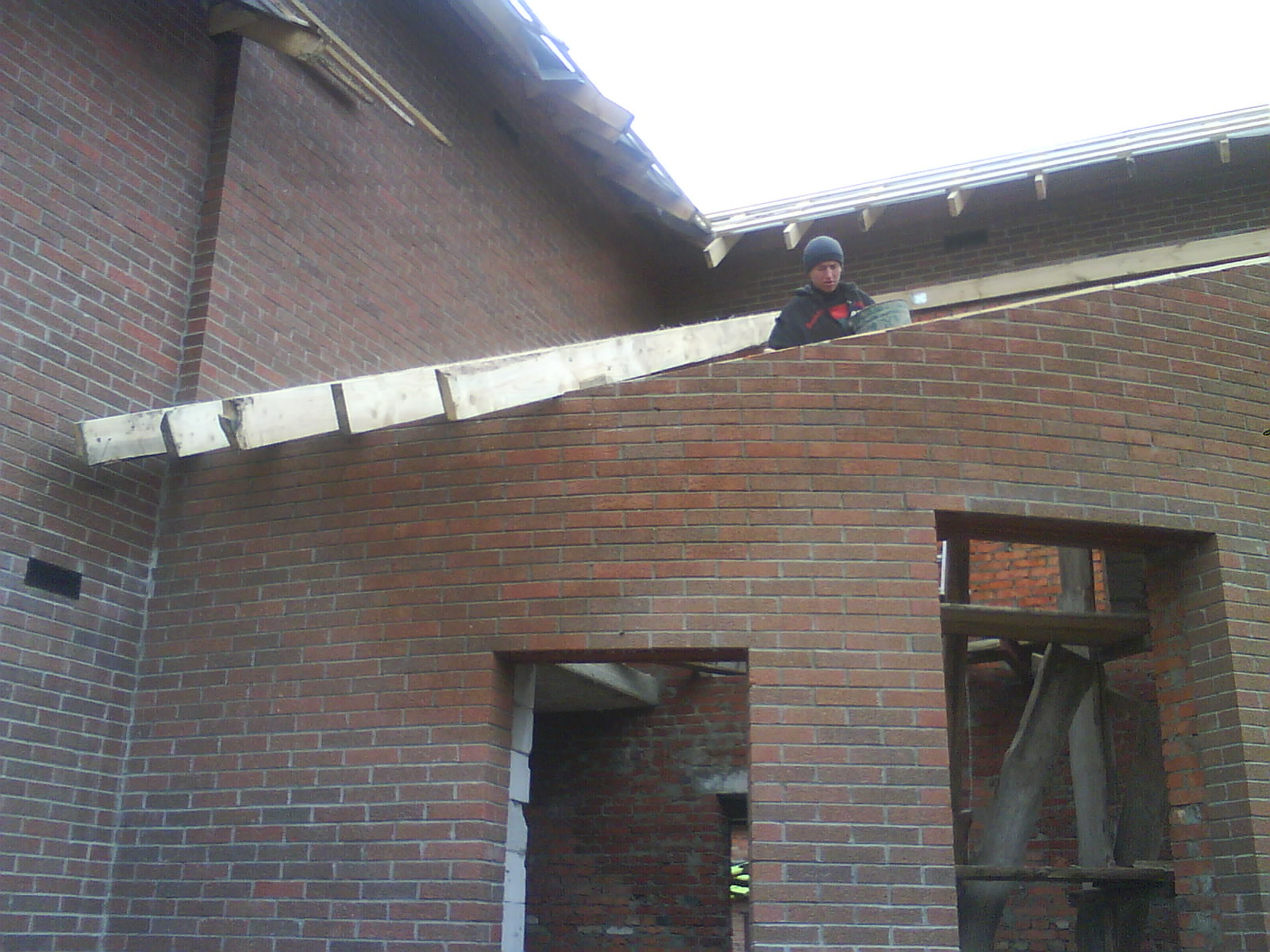

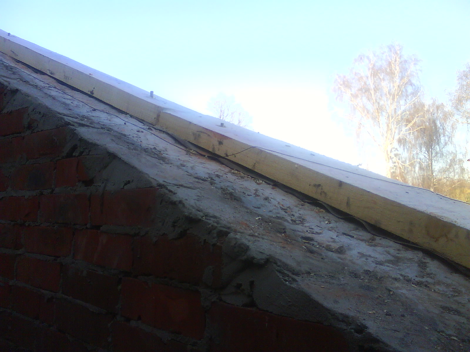

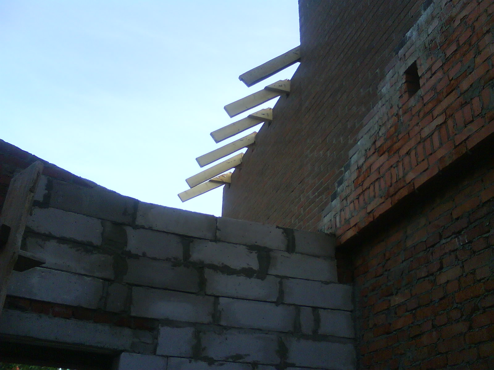

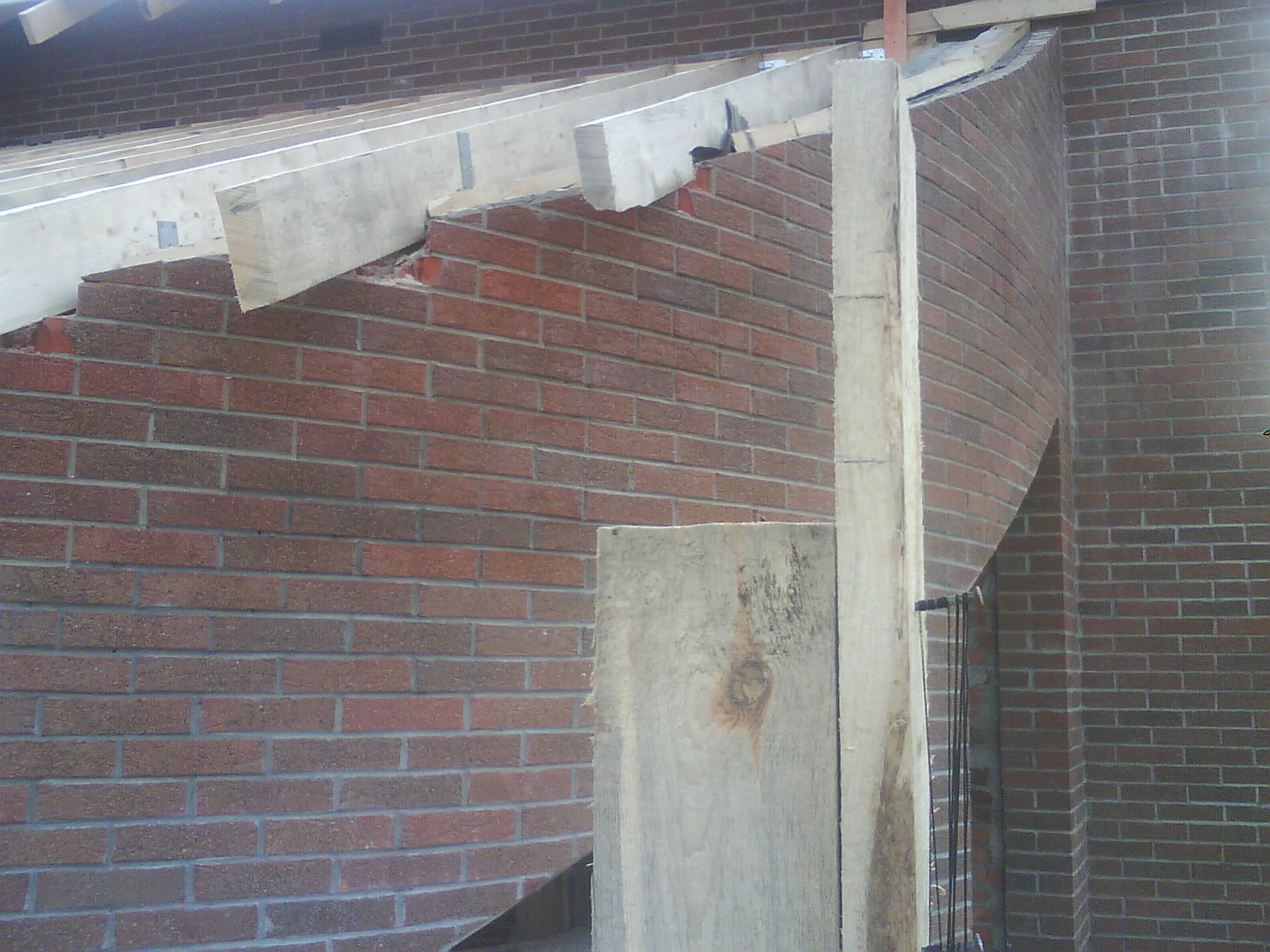

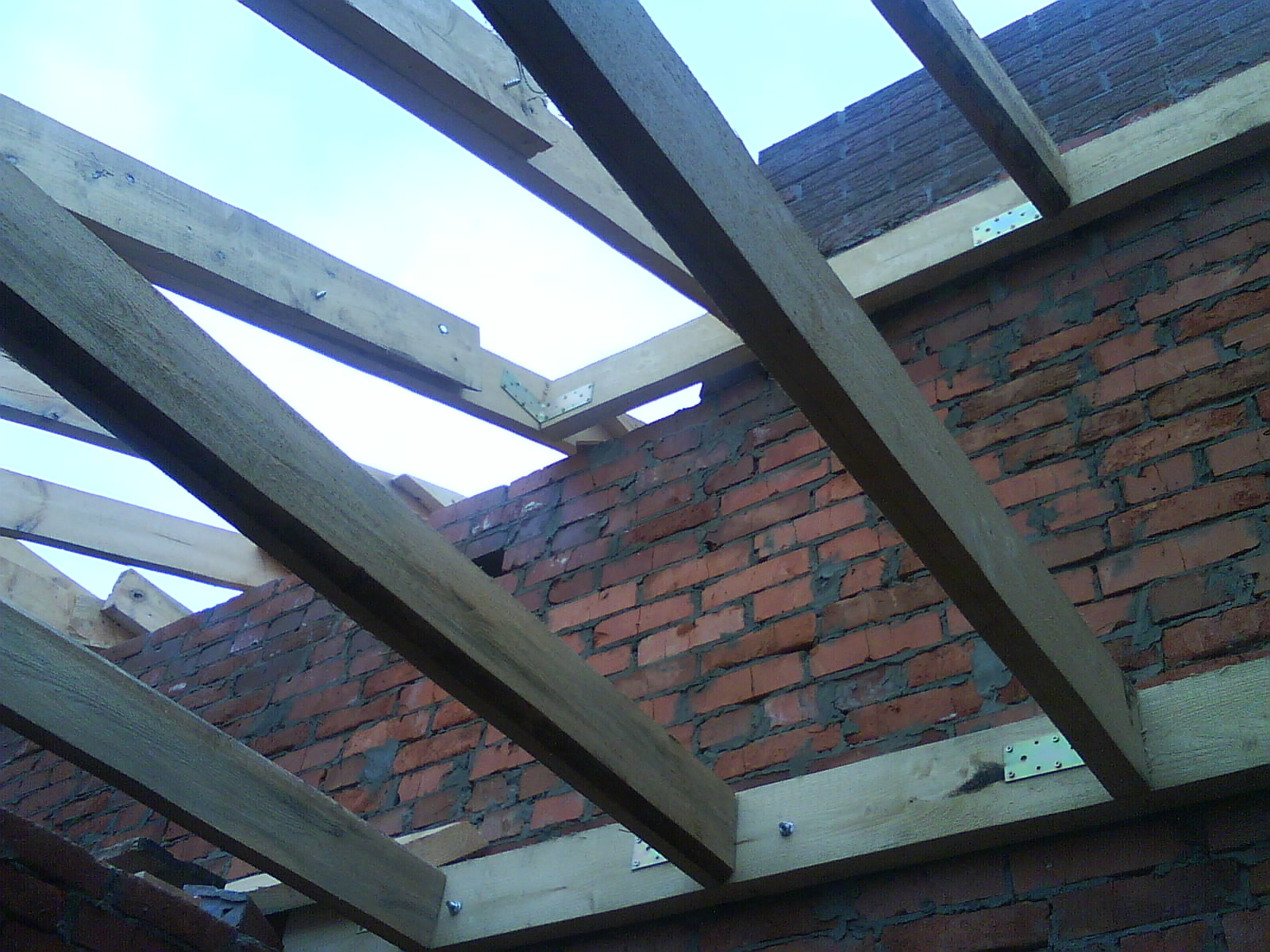

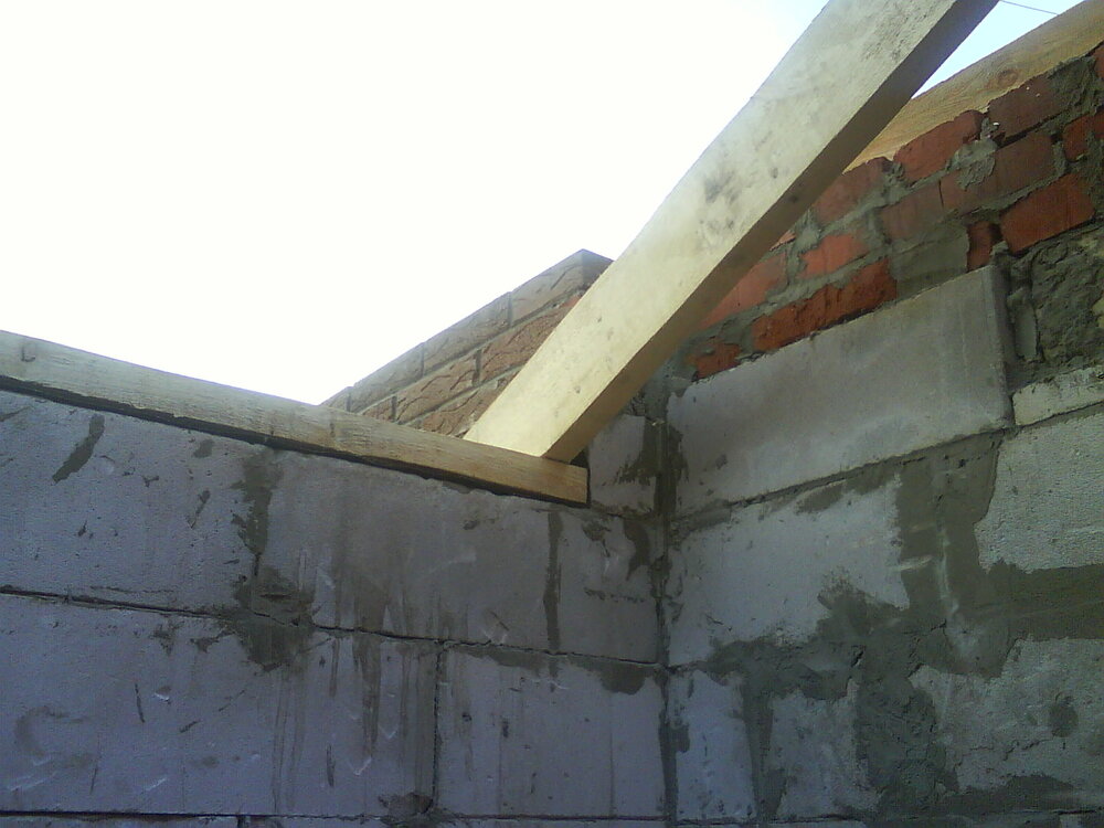

В процессе работы крышники обнаружили два очередных "косяка" каменщиков( причина одна-ошибка в высоте уровня).
Сначала уложили мауэрлат по периметру под стропилку, но когда начали выставлять, то в одном месте оказалось, что уровень выше положенного в симметричной части дома и пришлось снимать кусок мауэрлата и заменять на брус меньшей толщины, благо данный участок небольшой -около 2,5 м. Второй , как следствие первого, более неприятный- нужно срезать часть фронтона под уровень крыши около 8-10 см.

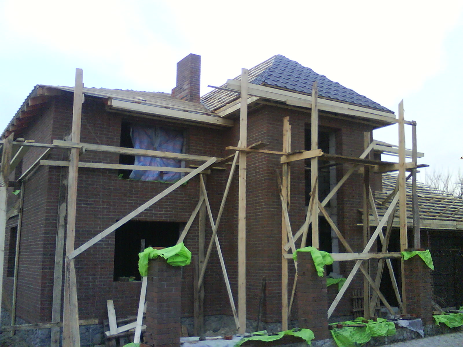

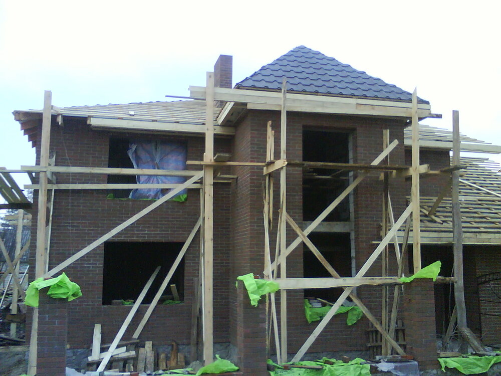

Погода немного наладилась...
Ребята понемногу продвигаются с крышей
На сегодня имеем:

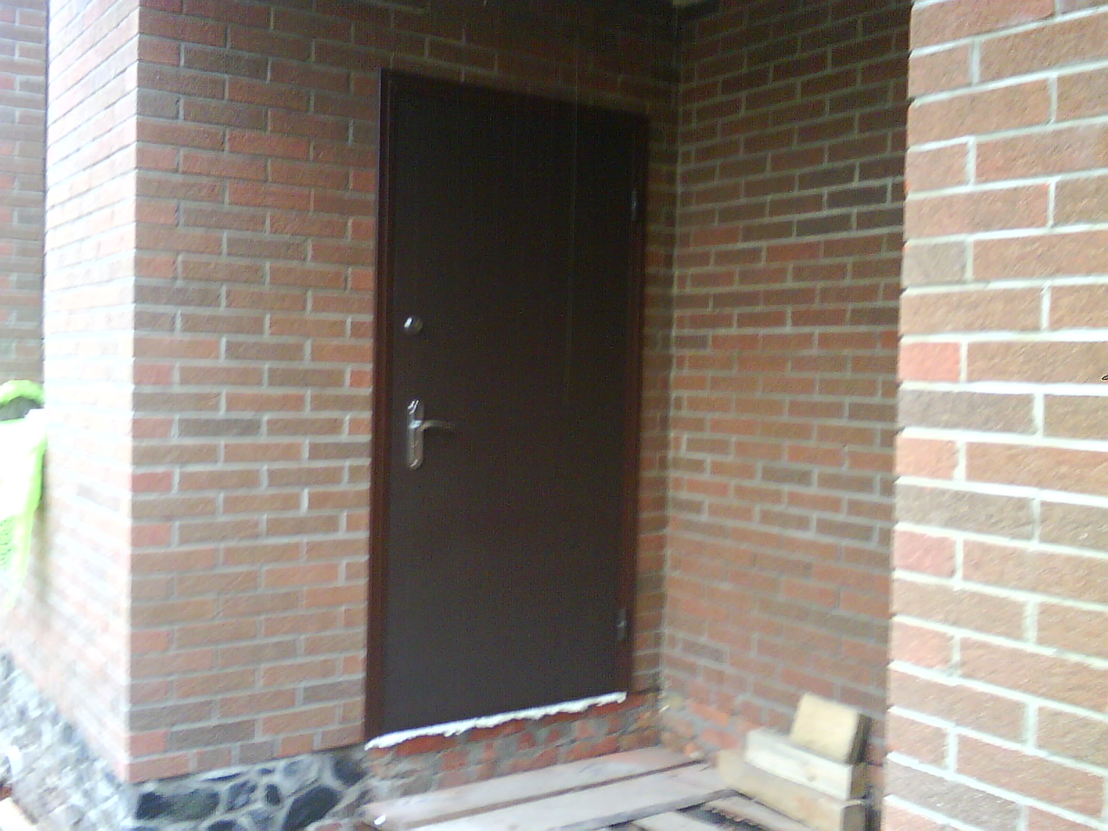

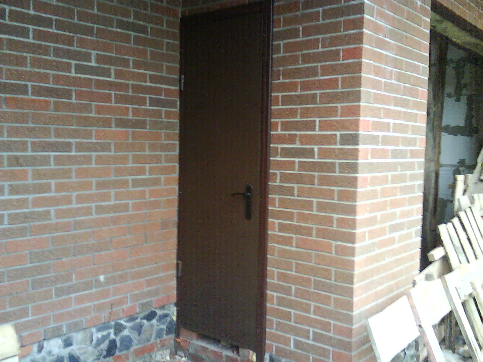

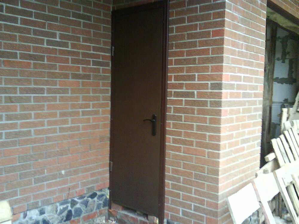

5. Установили двери в гараж и в дом, но пока в покраске "черновой"- если где-то кто-то зацепит- потом легче будет привести в порядок. Утеплитель пока не заклодывали, МДФ-накладки определяемся с окончательным цветом. Выглядят так:

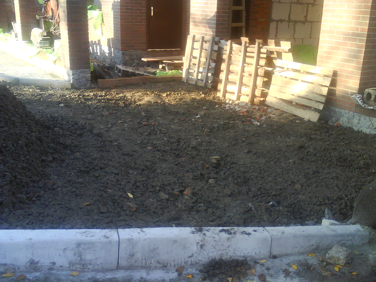

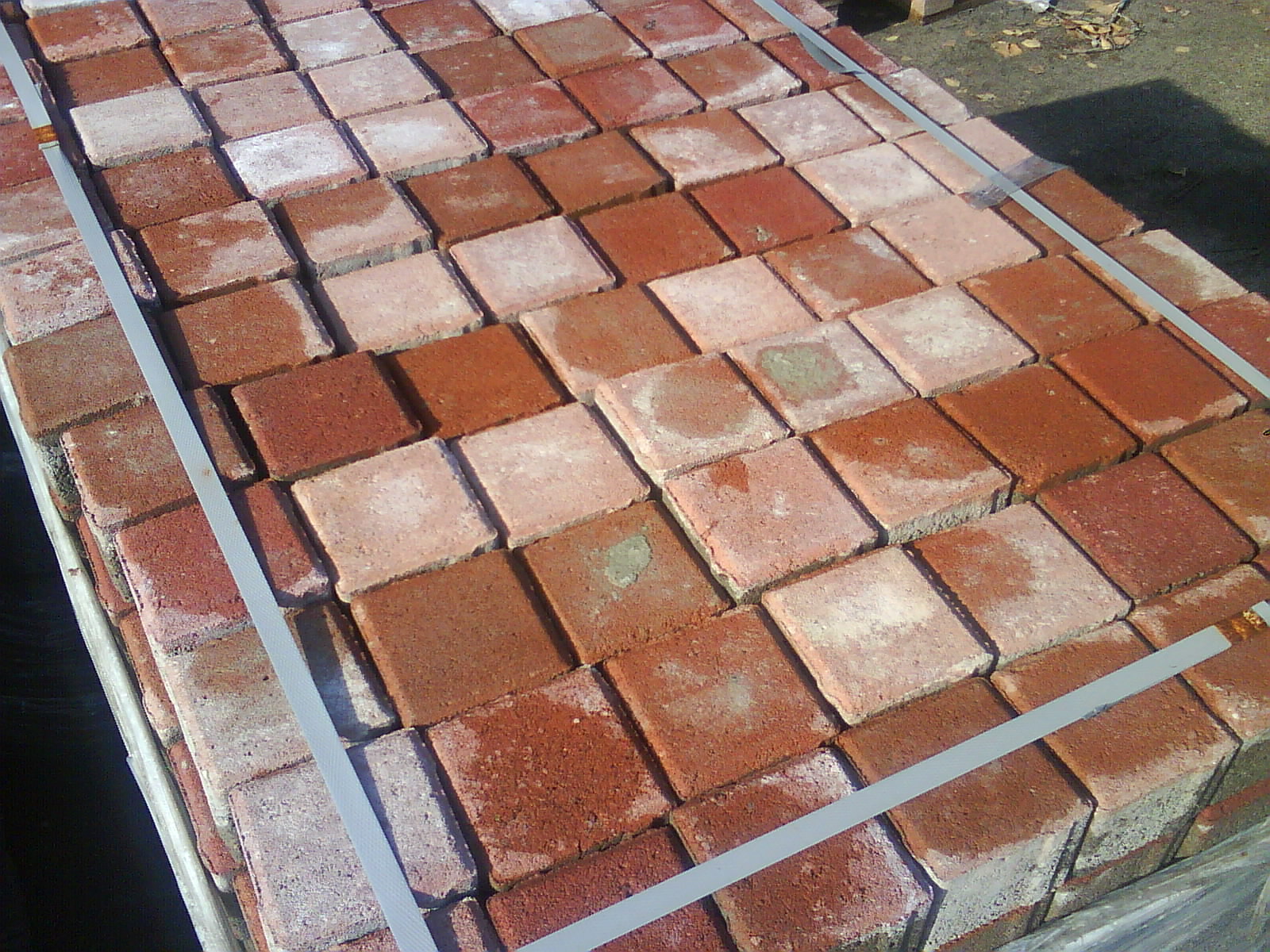

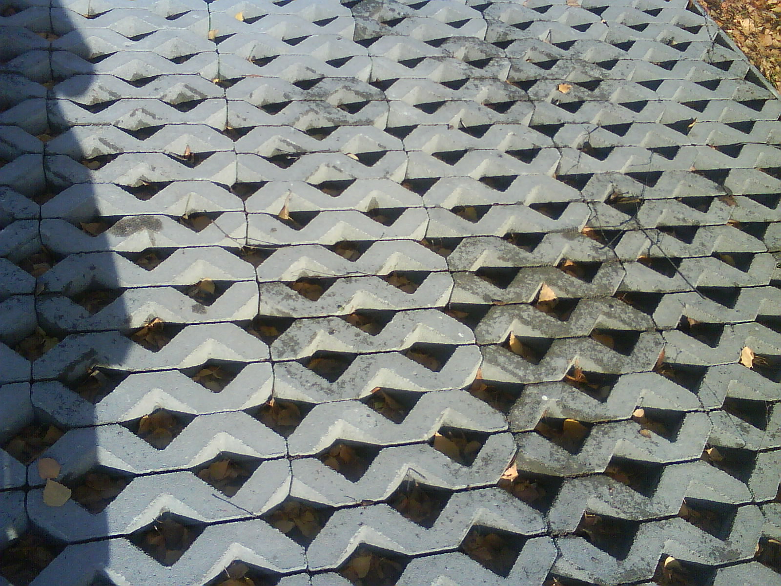

Продолжается эпопея с тротуаром и подъездом к гаражу.
Консультировались с разными специалистами и "специалистами".

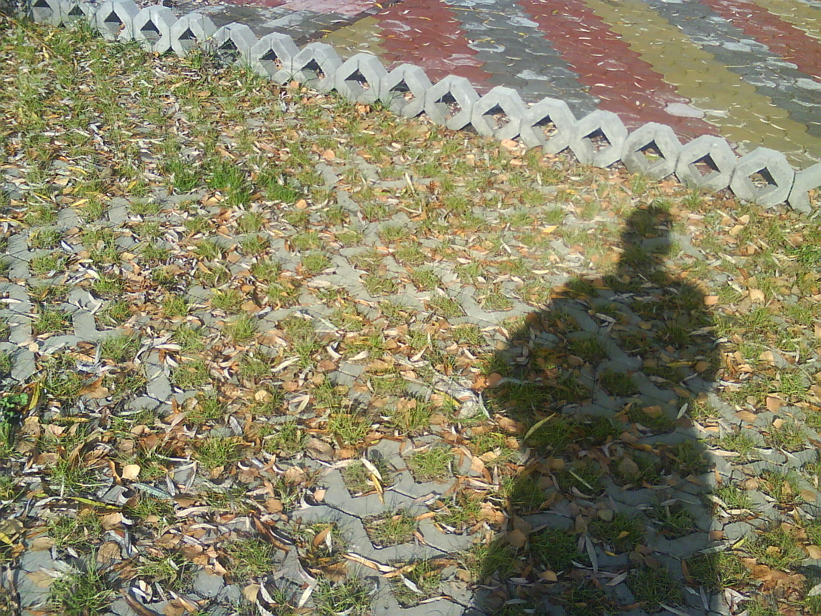

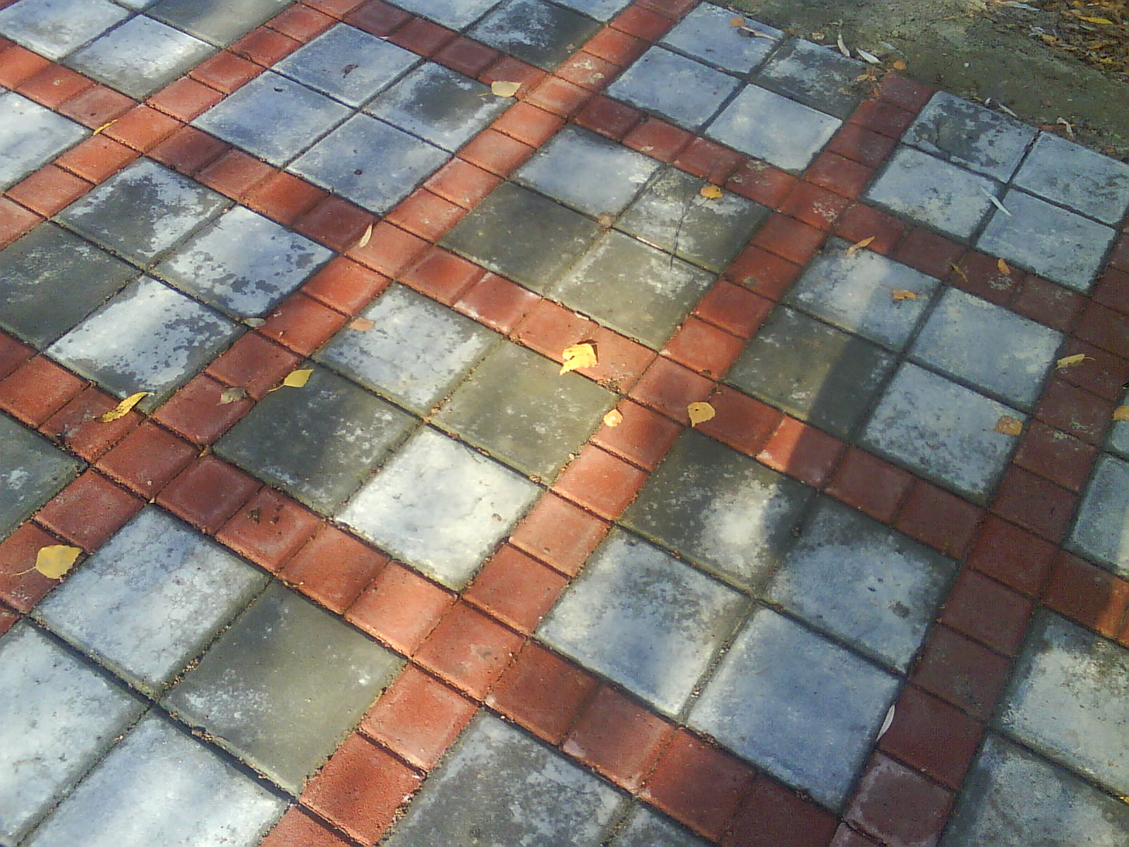

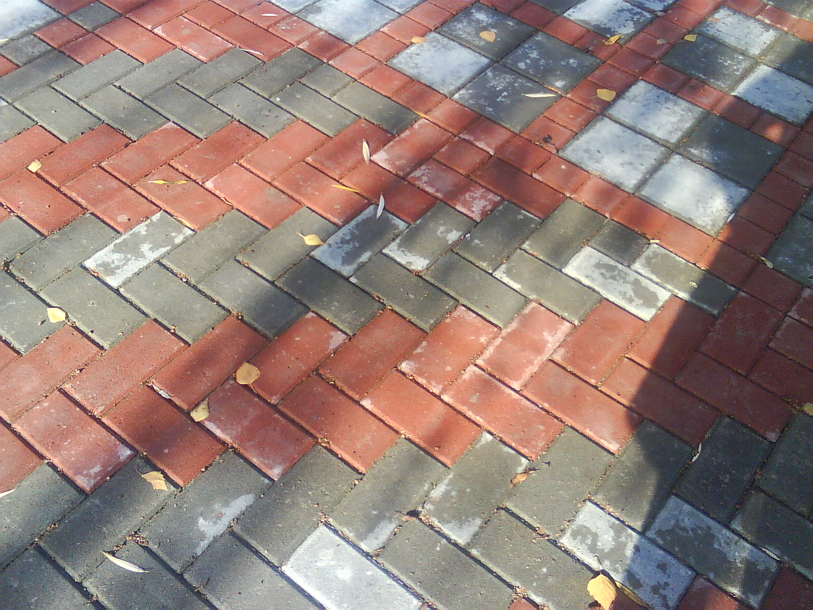

Но все дает свои результаты. Сегодня ездили по производителям разной плитки. Вот несколько примеров плитки, которые заинтересовали:
  • Лайк 8

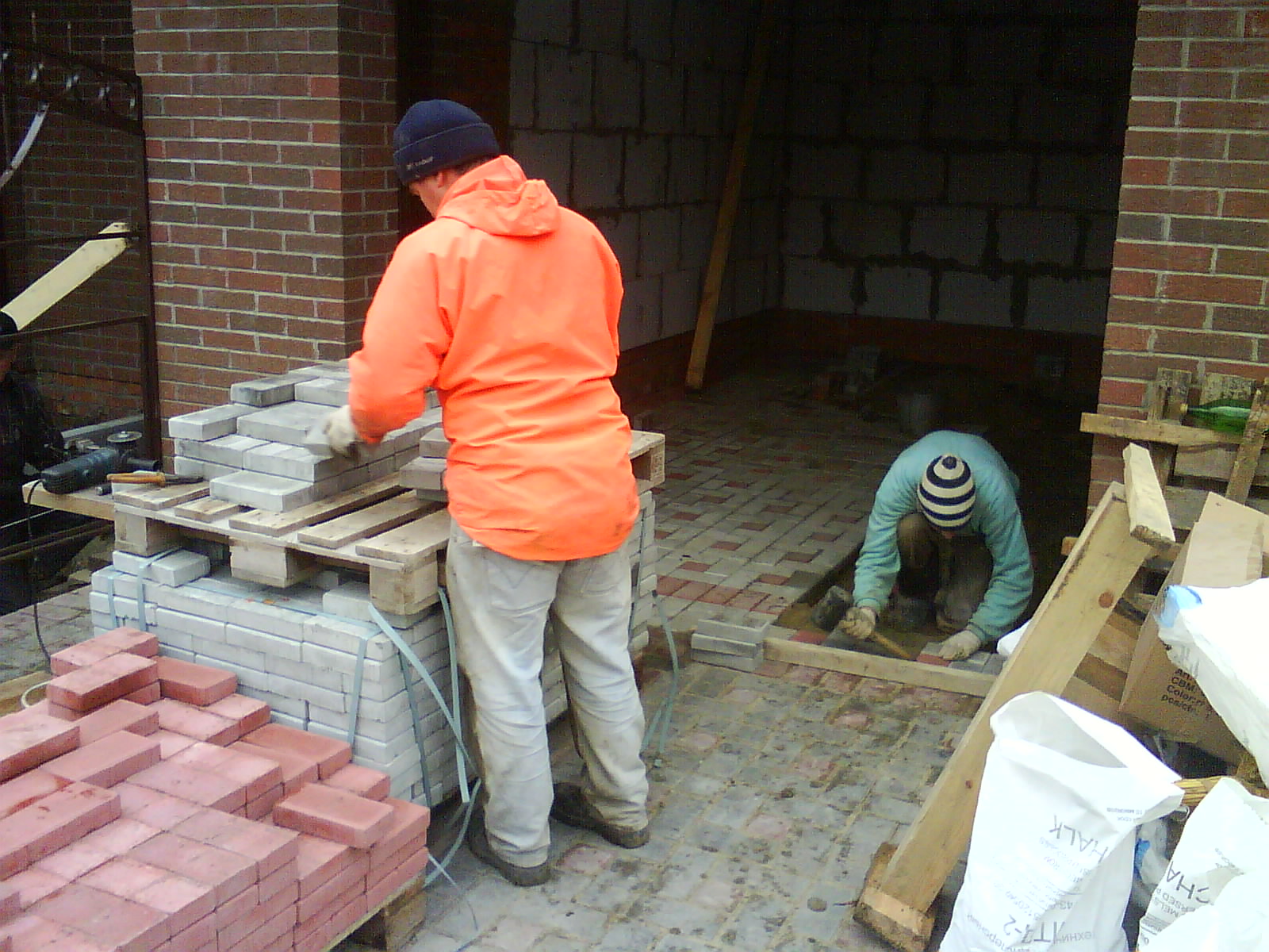

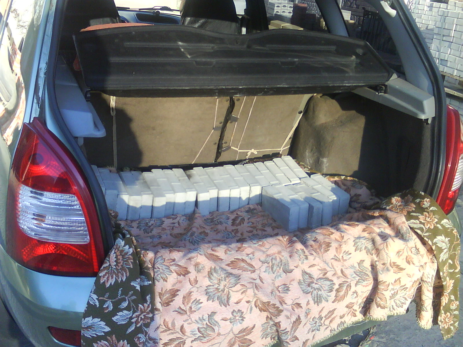

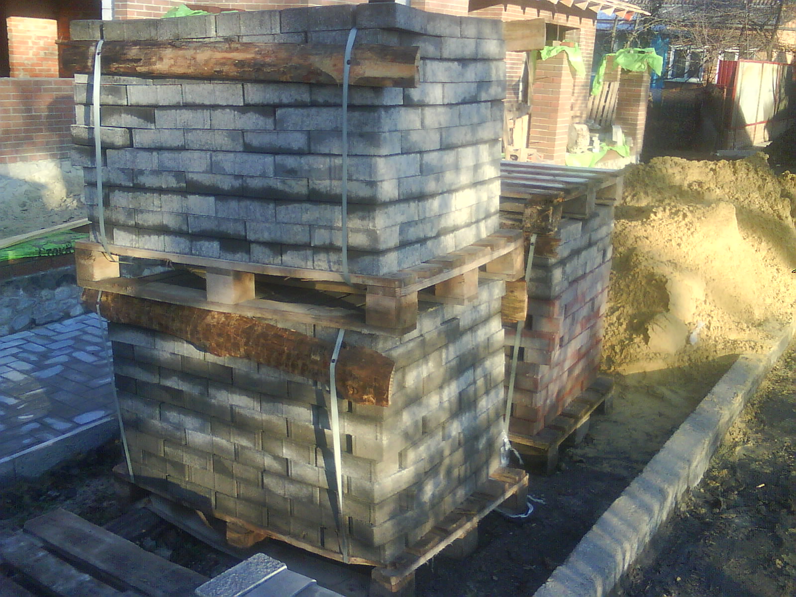

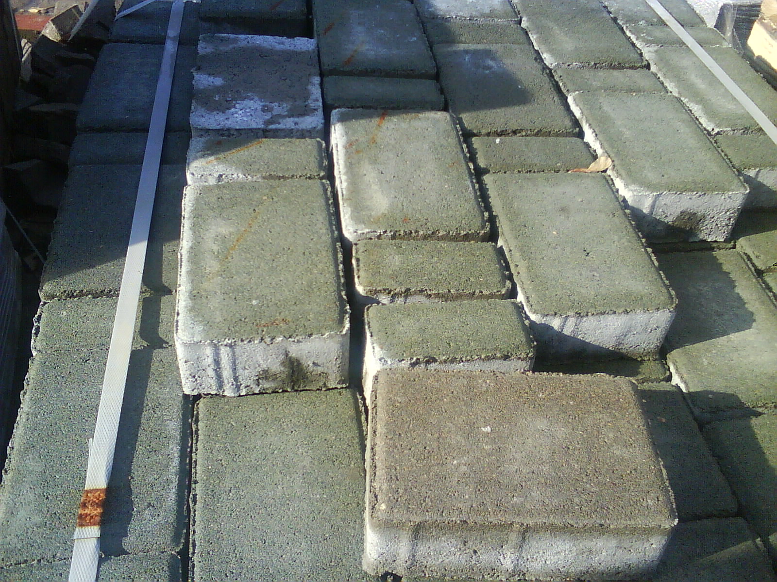

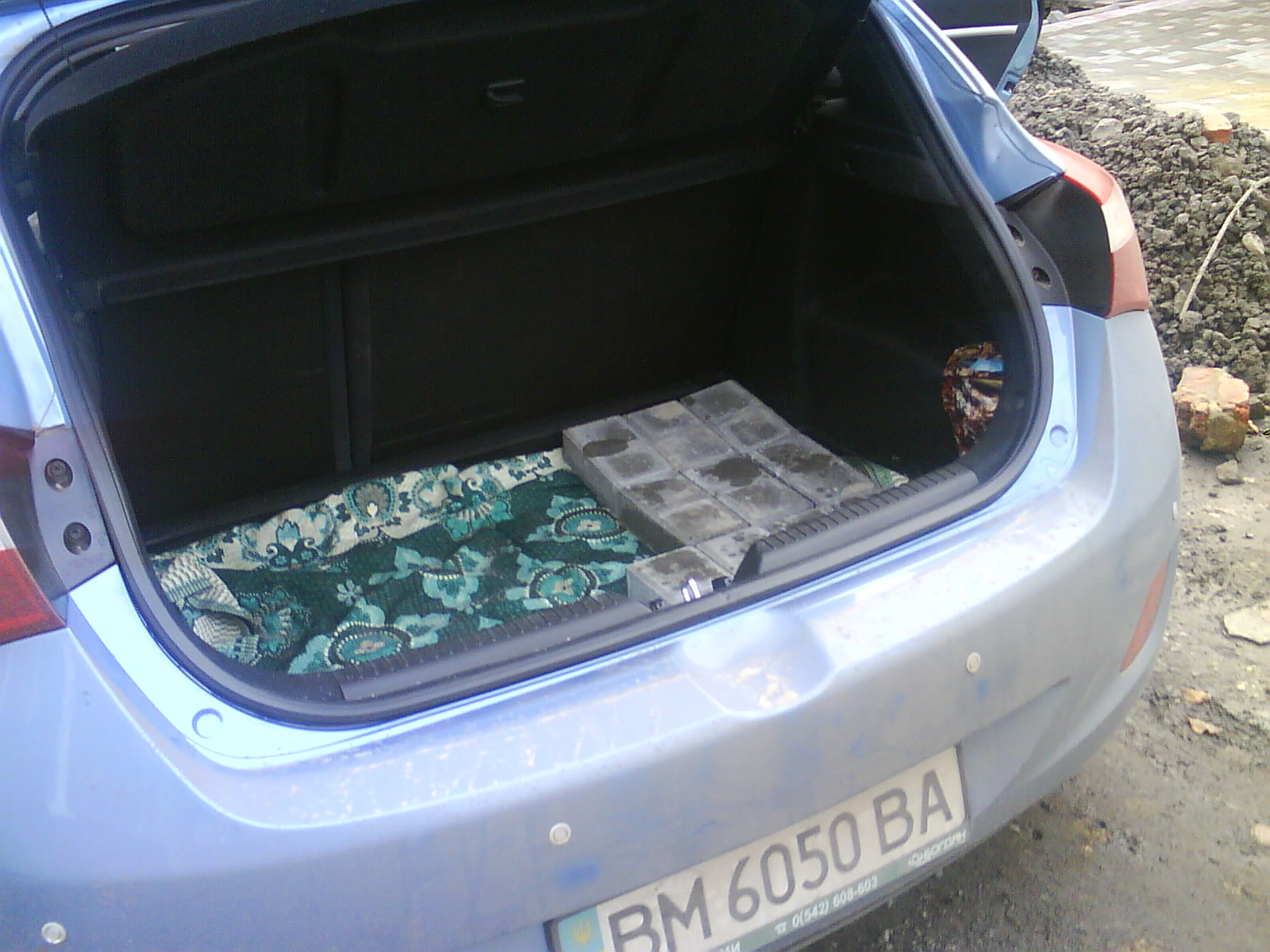

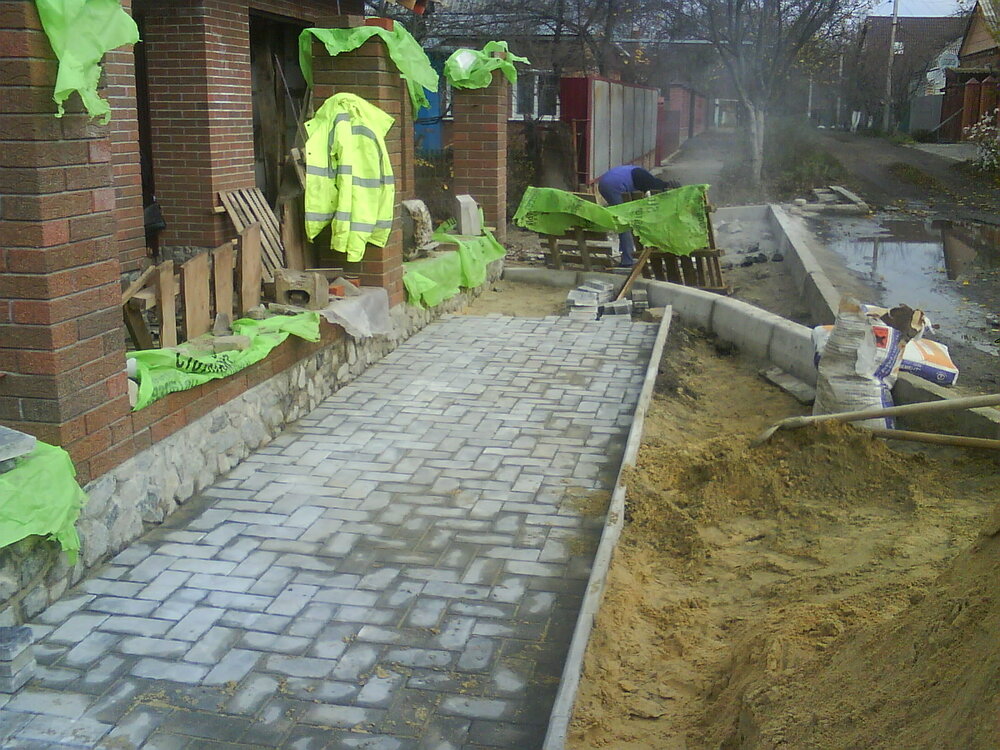

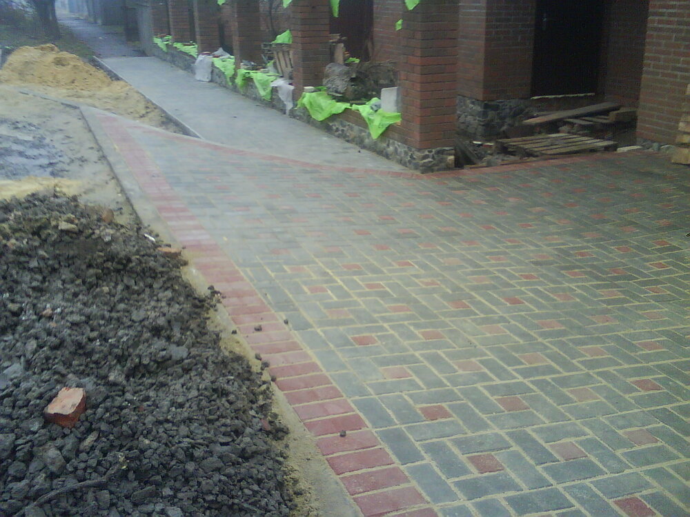

Идут тротуарные работы. Завезли плитку- выбрали "просто и со вкусом". Определились с уклонами, отводами воды. Завезли подсыпку для поднятия уровня, песок, цемент
А сегодня подвозили на Хюндае сестры 100 шт- часть в багажнике, а часть на заднем сиденье- вот было зрелище для мужиков...
Кратко процесс:

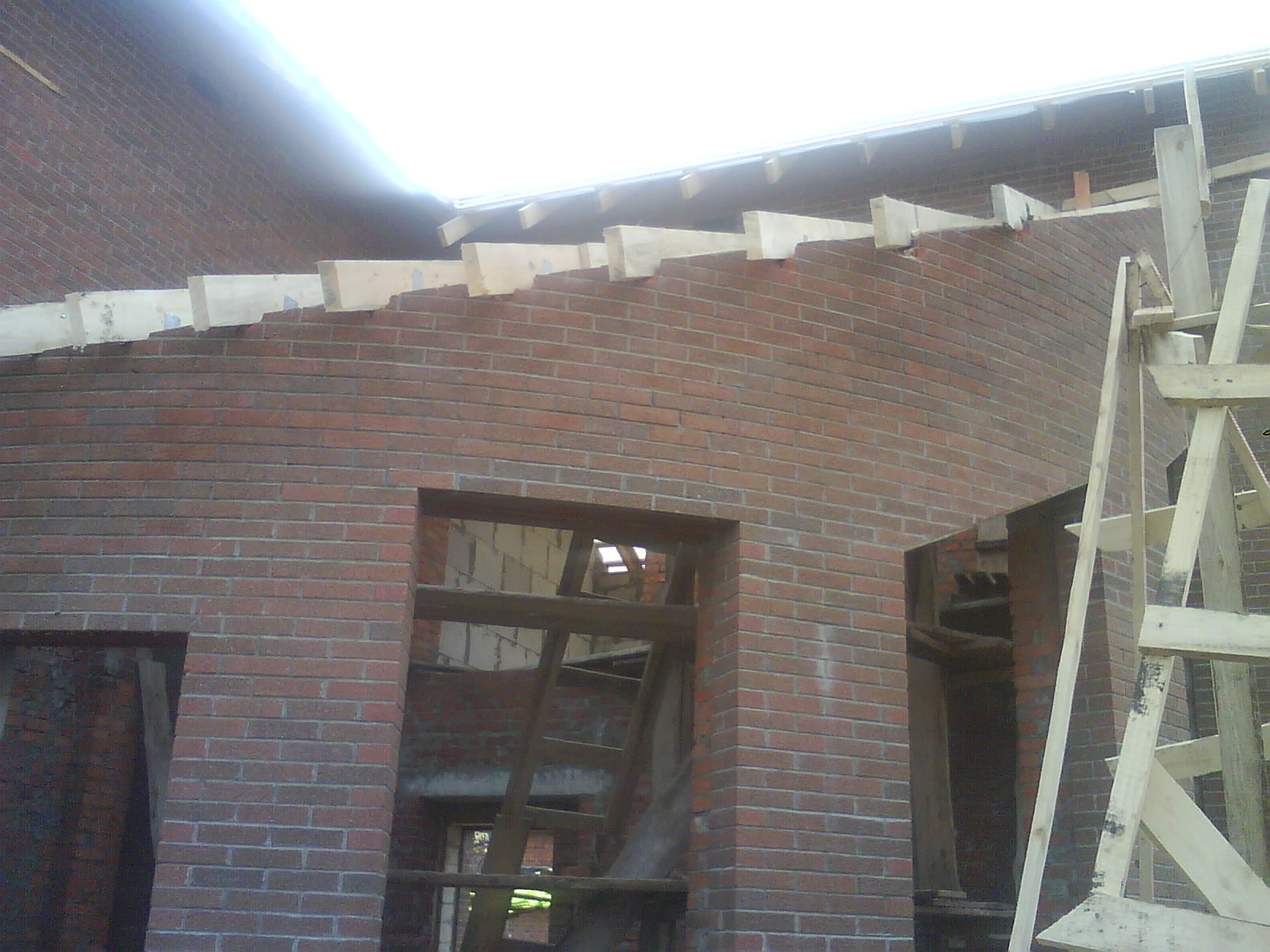

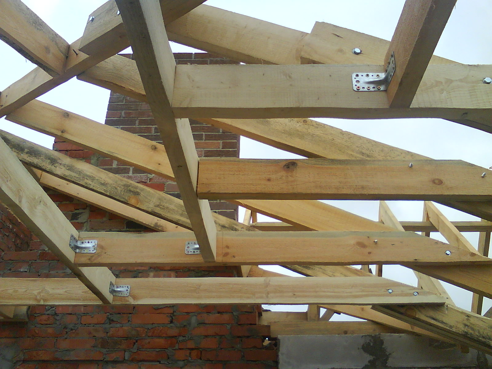

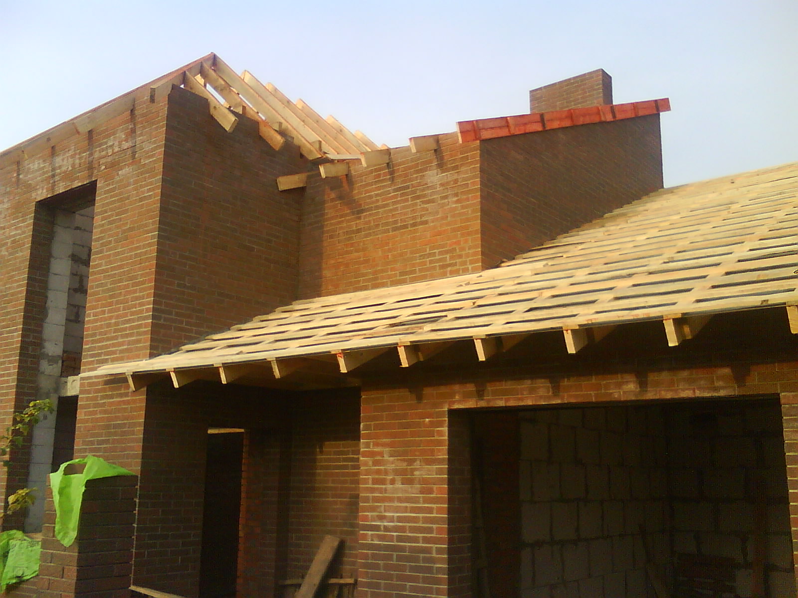

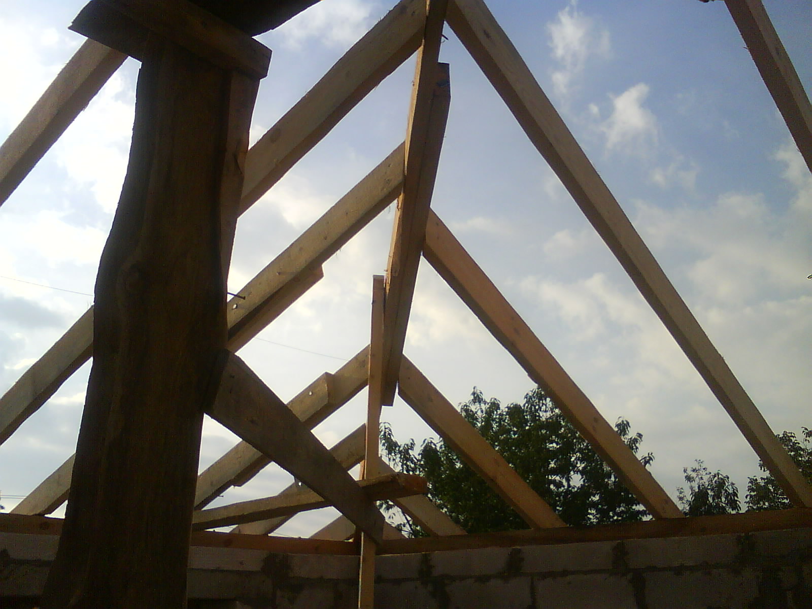

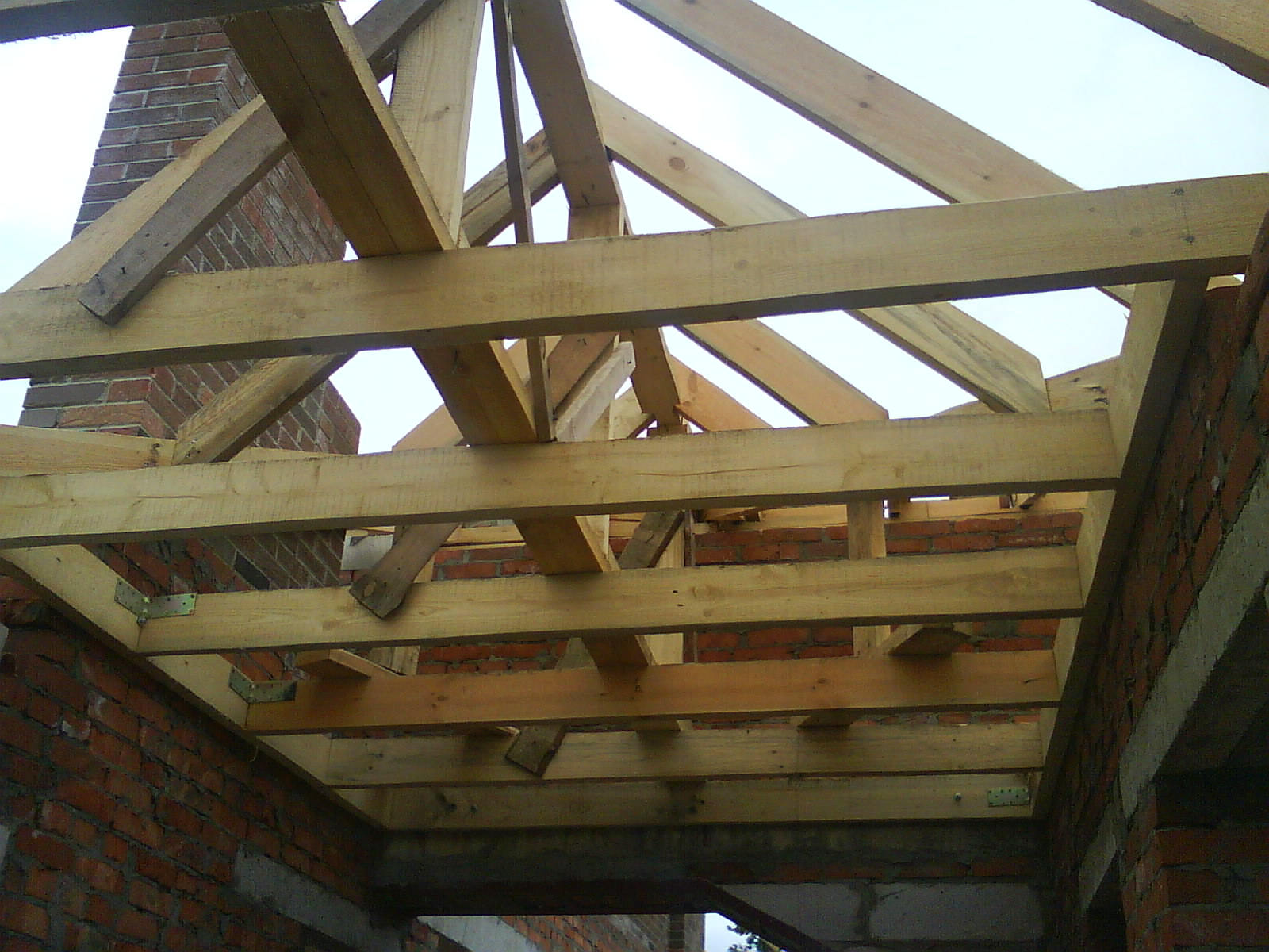

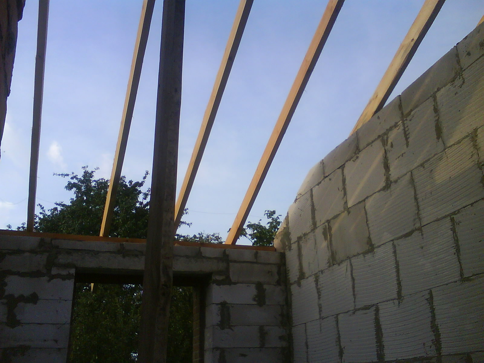

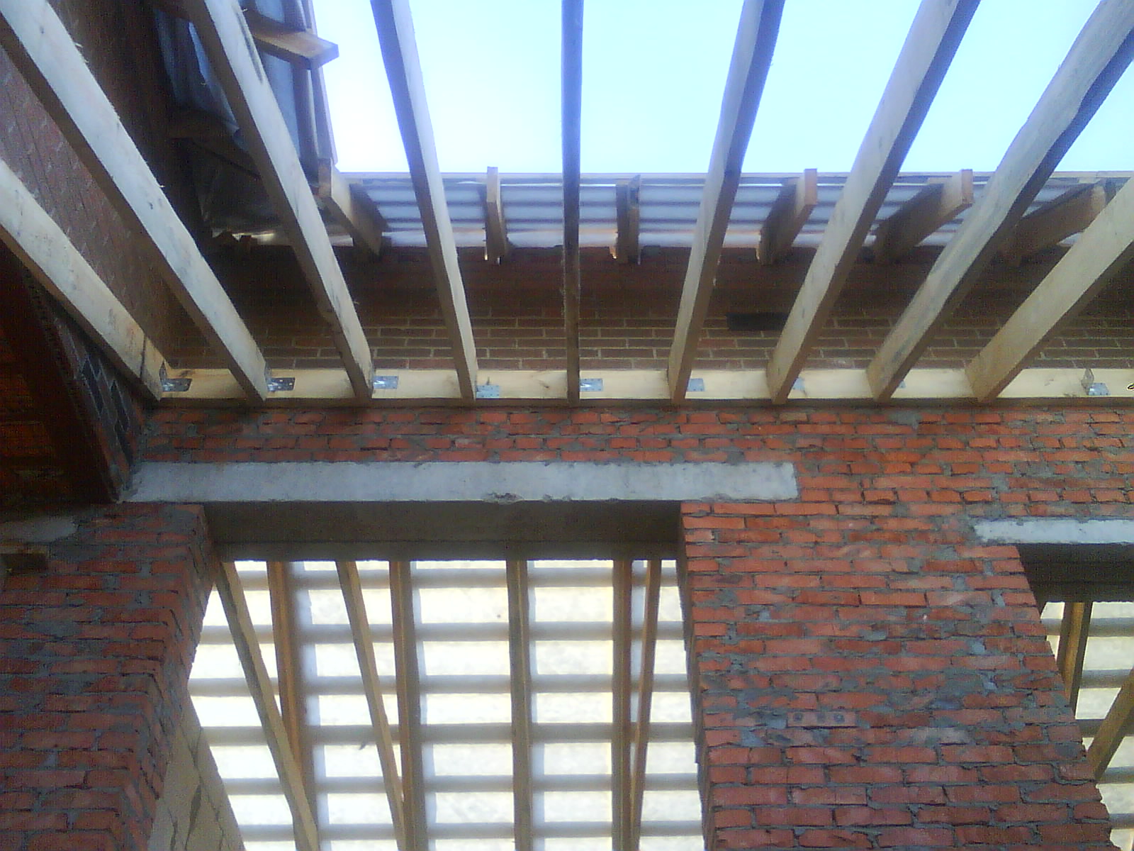

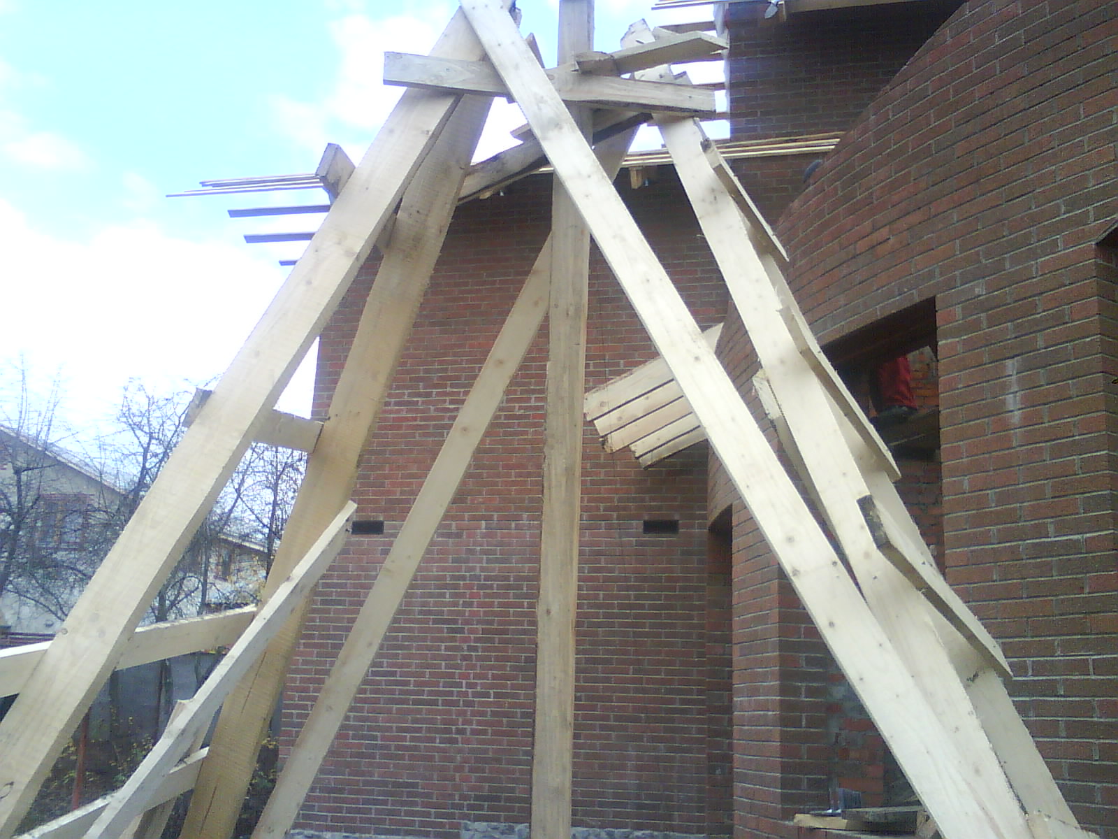

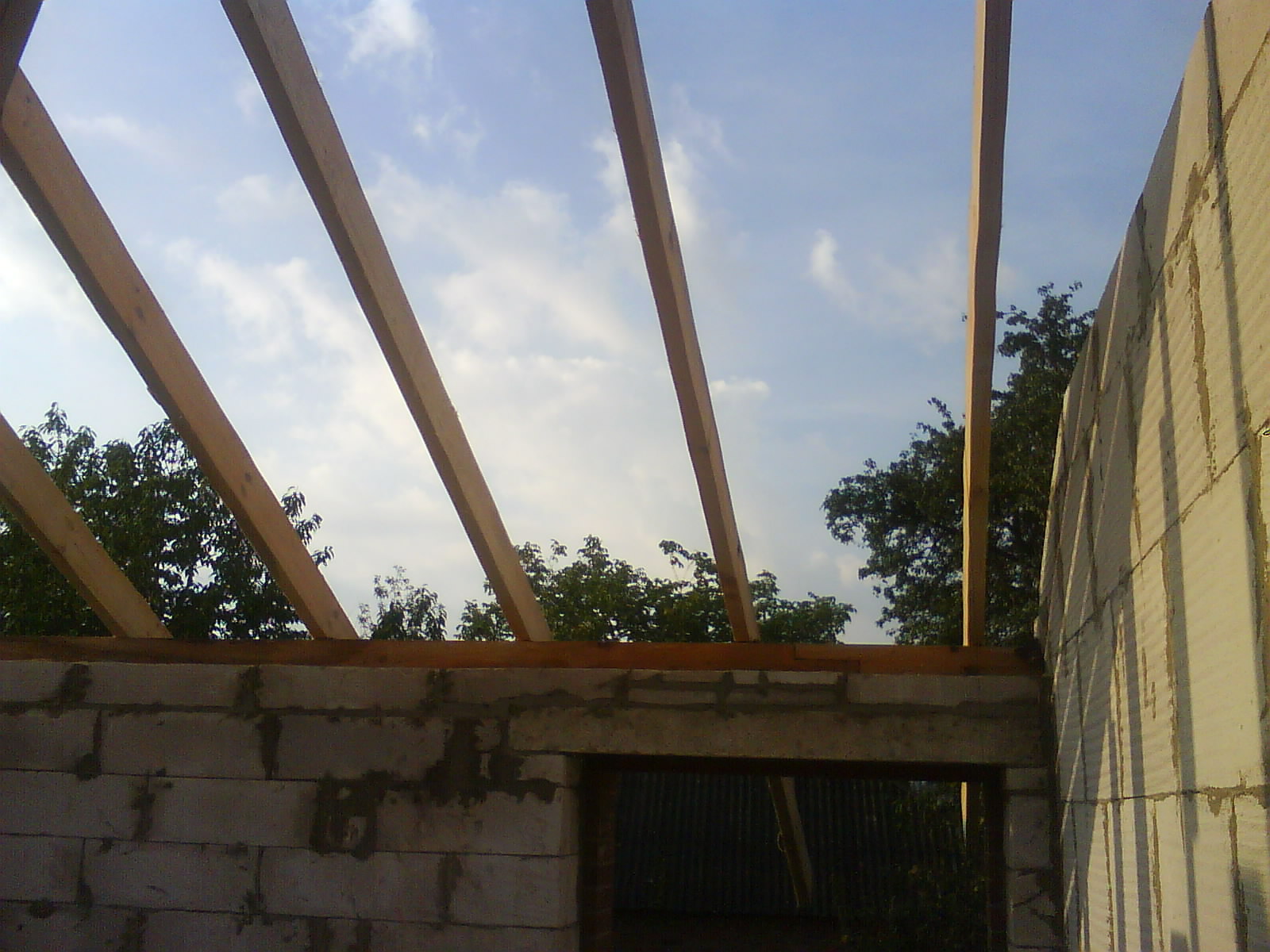

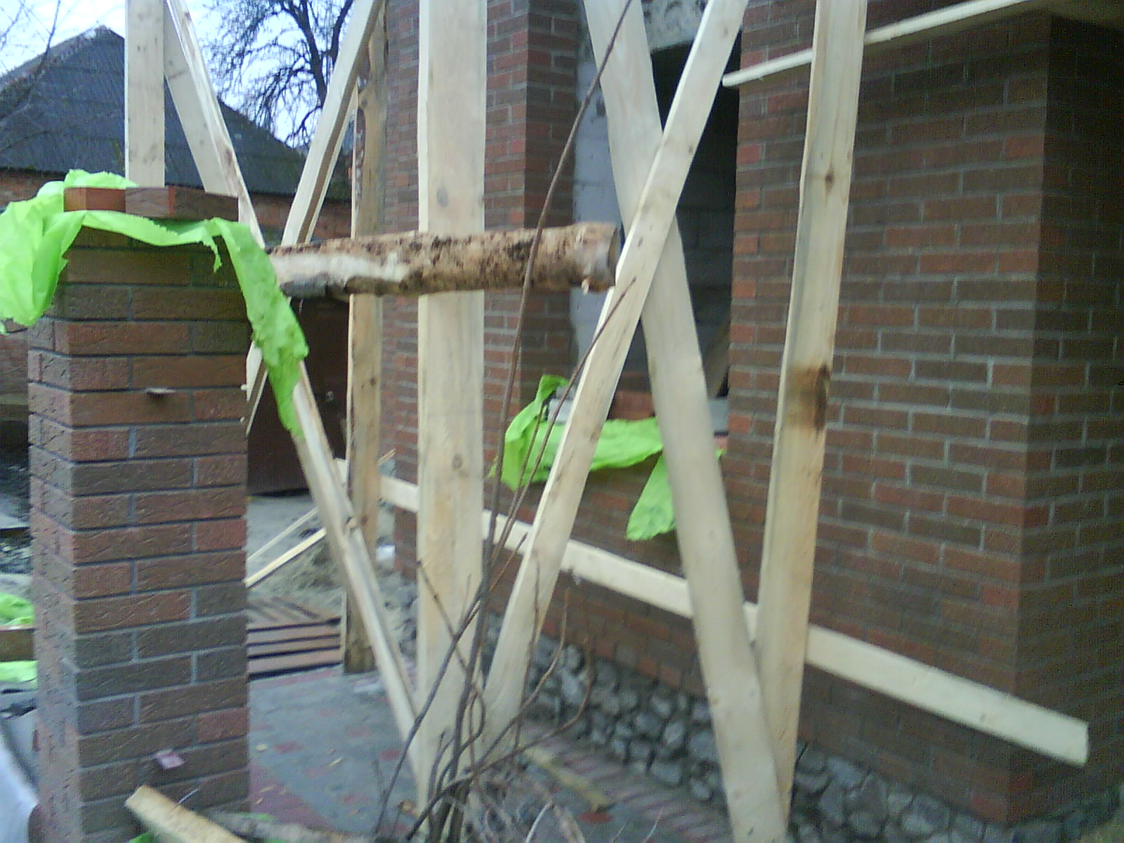

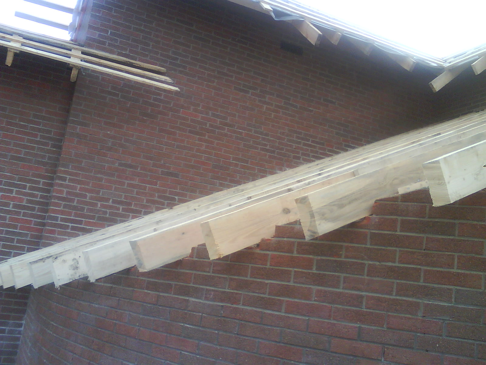

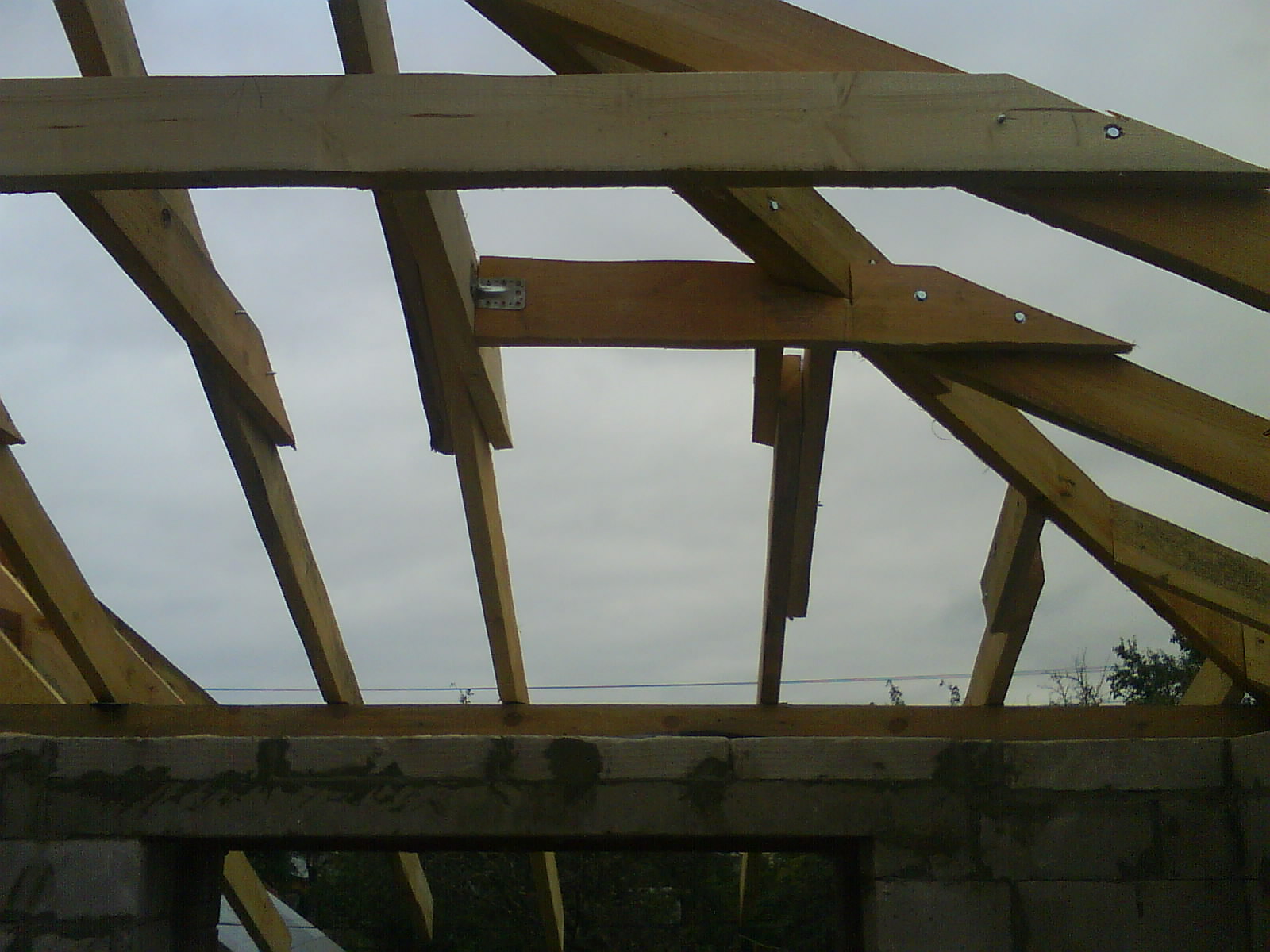

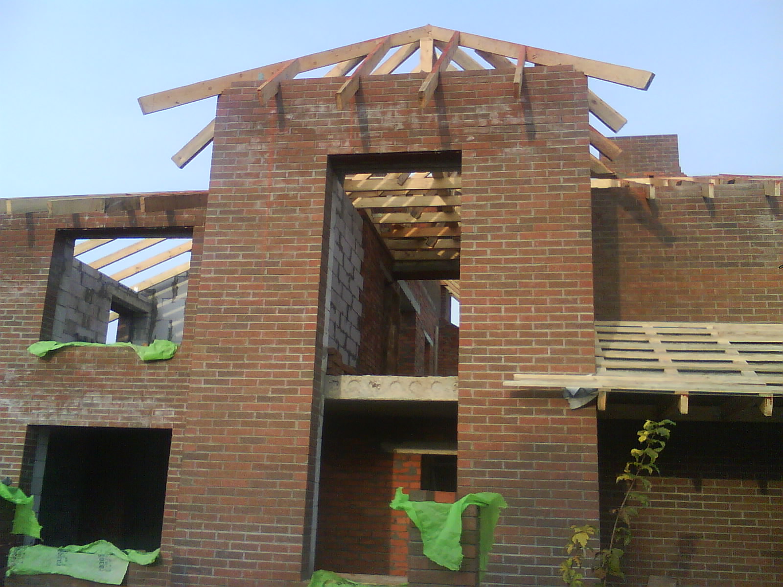

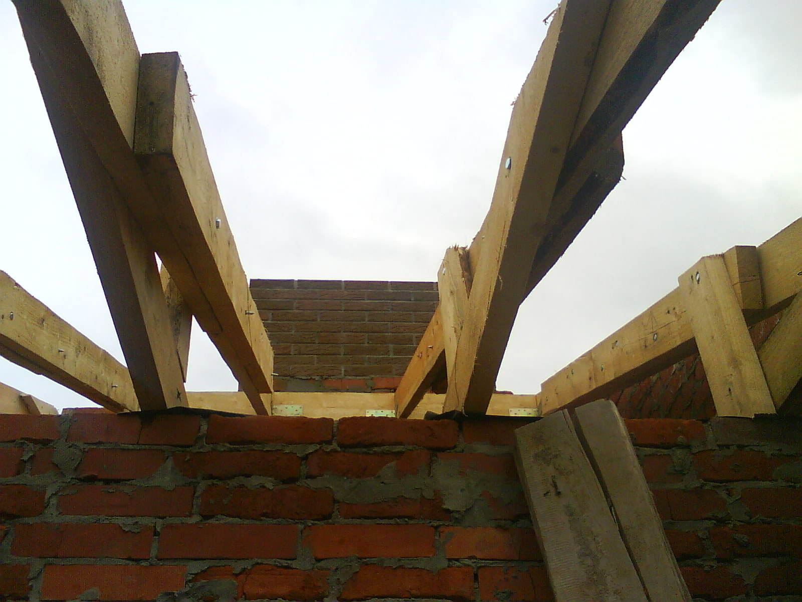

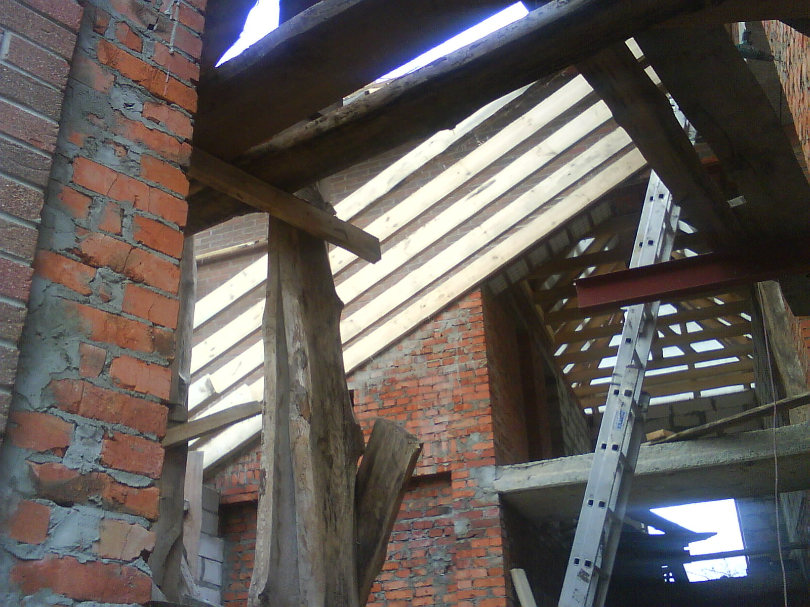

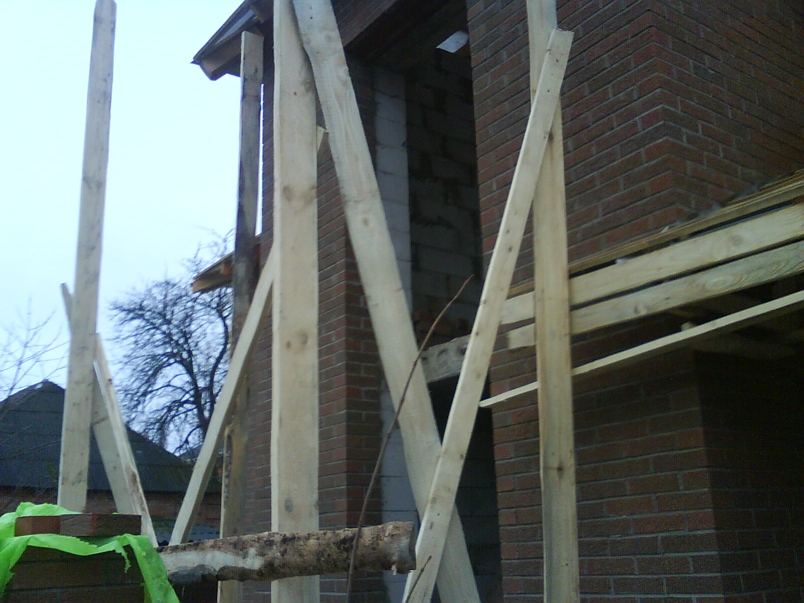

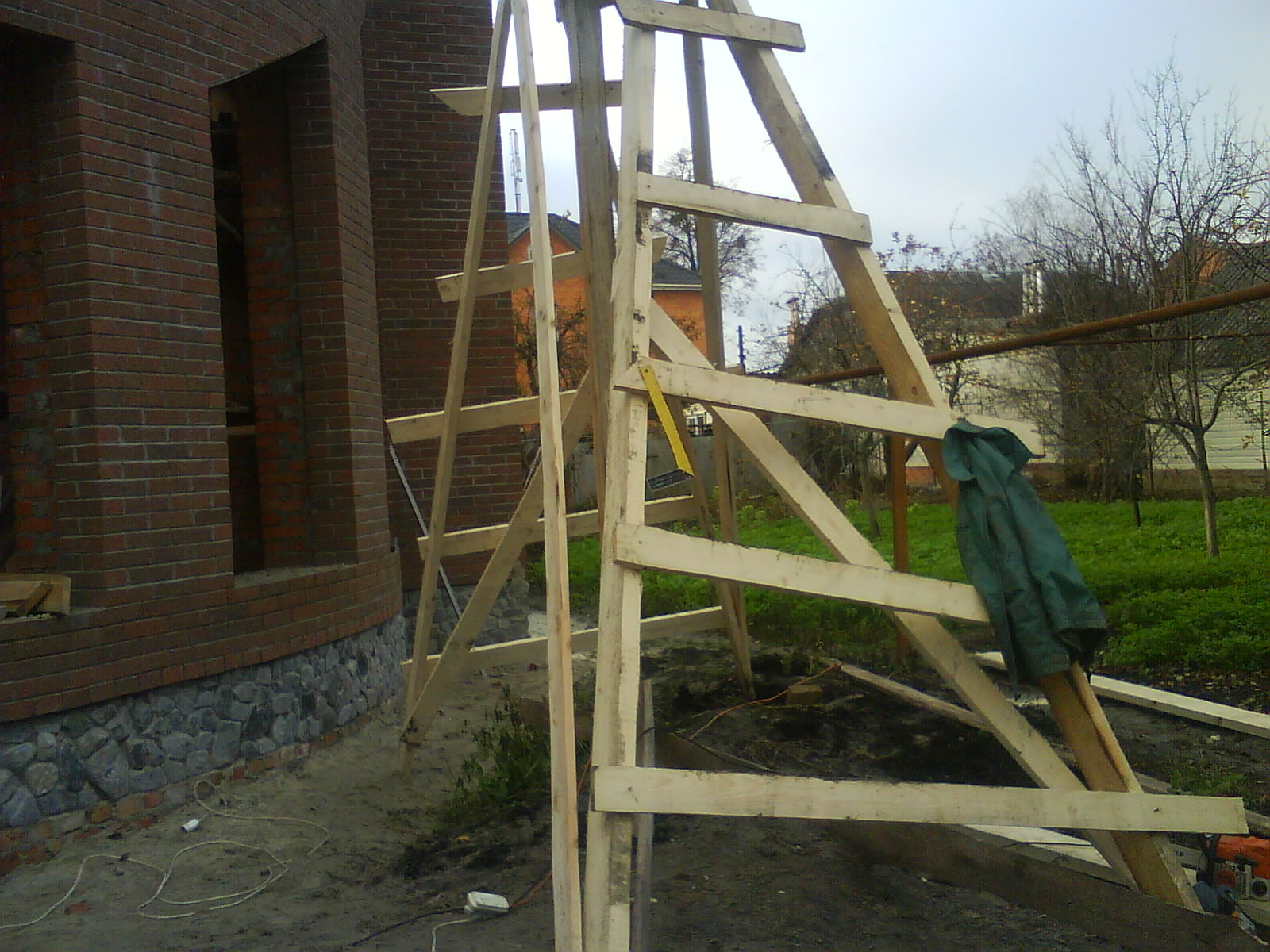

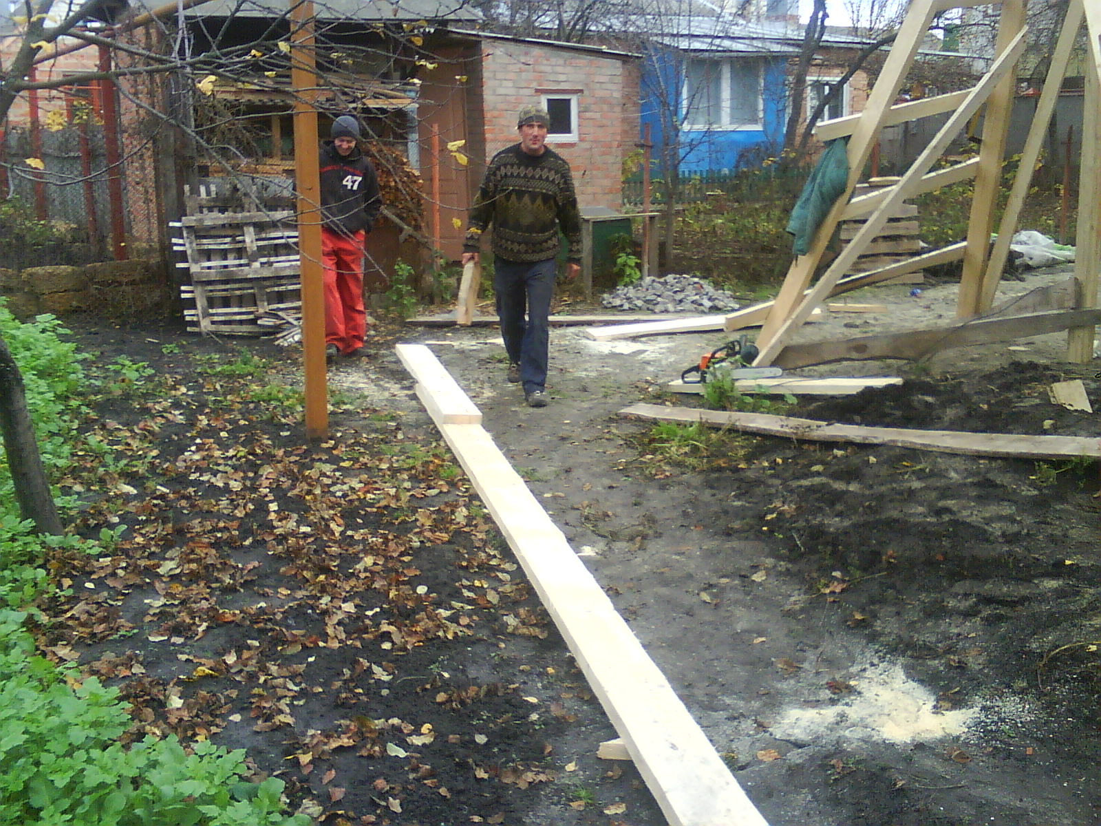

Продвигаемся с крышей:
- натянули стропила над гостинной- ребята для правильного выставления маяков использовали "прикольную башню"- соседская малышня все норовила на нее вскарапкаться)
- обрабатываем дерево перед утеплением;
- готовимся с понедельника к подшиве;
Кракто о процессе:

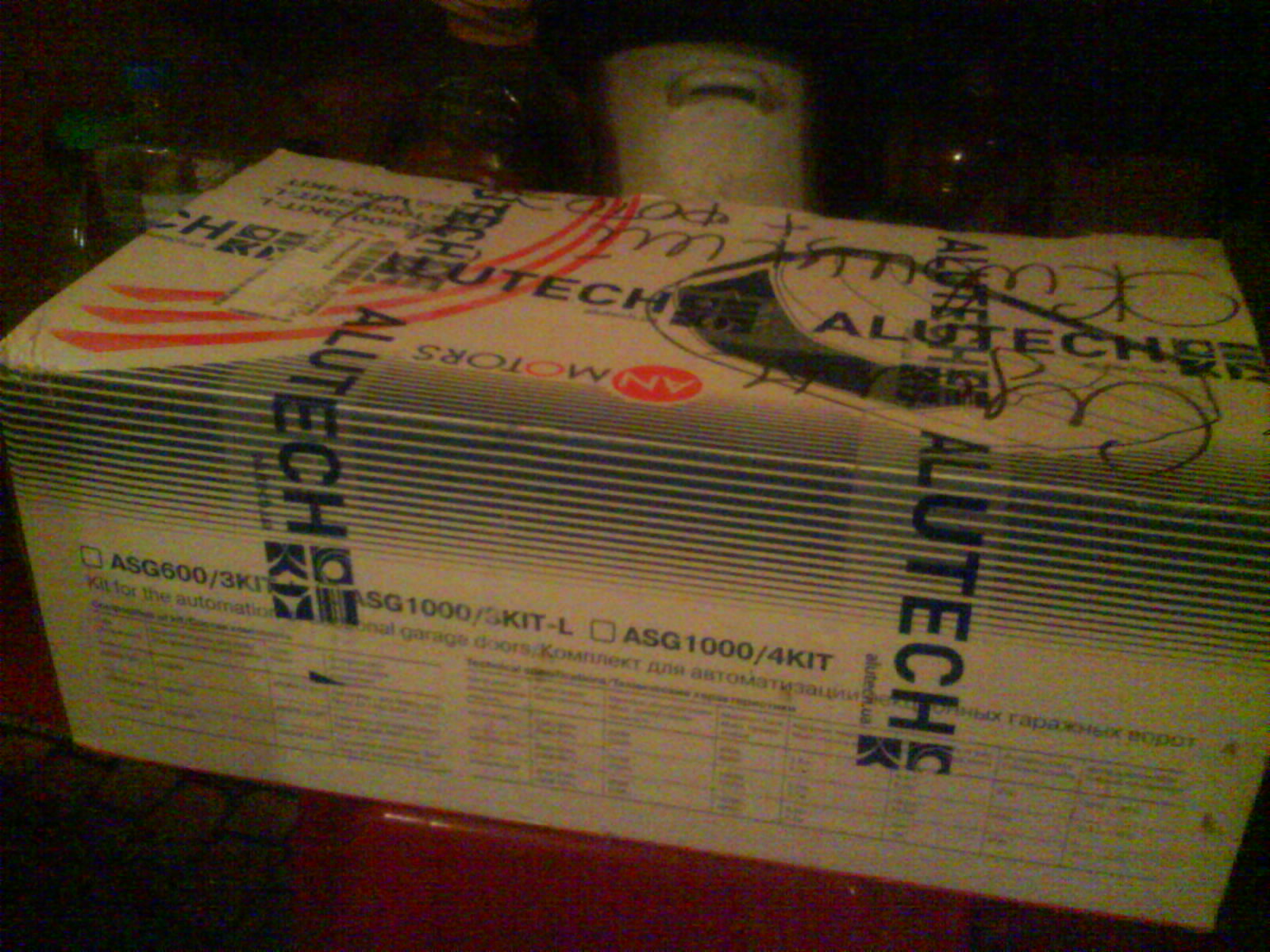

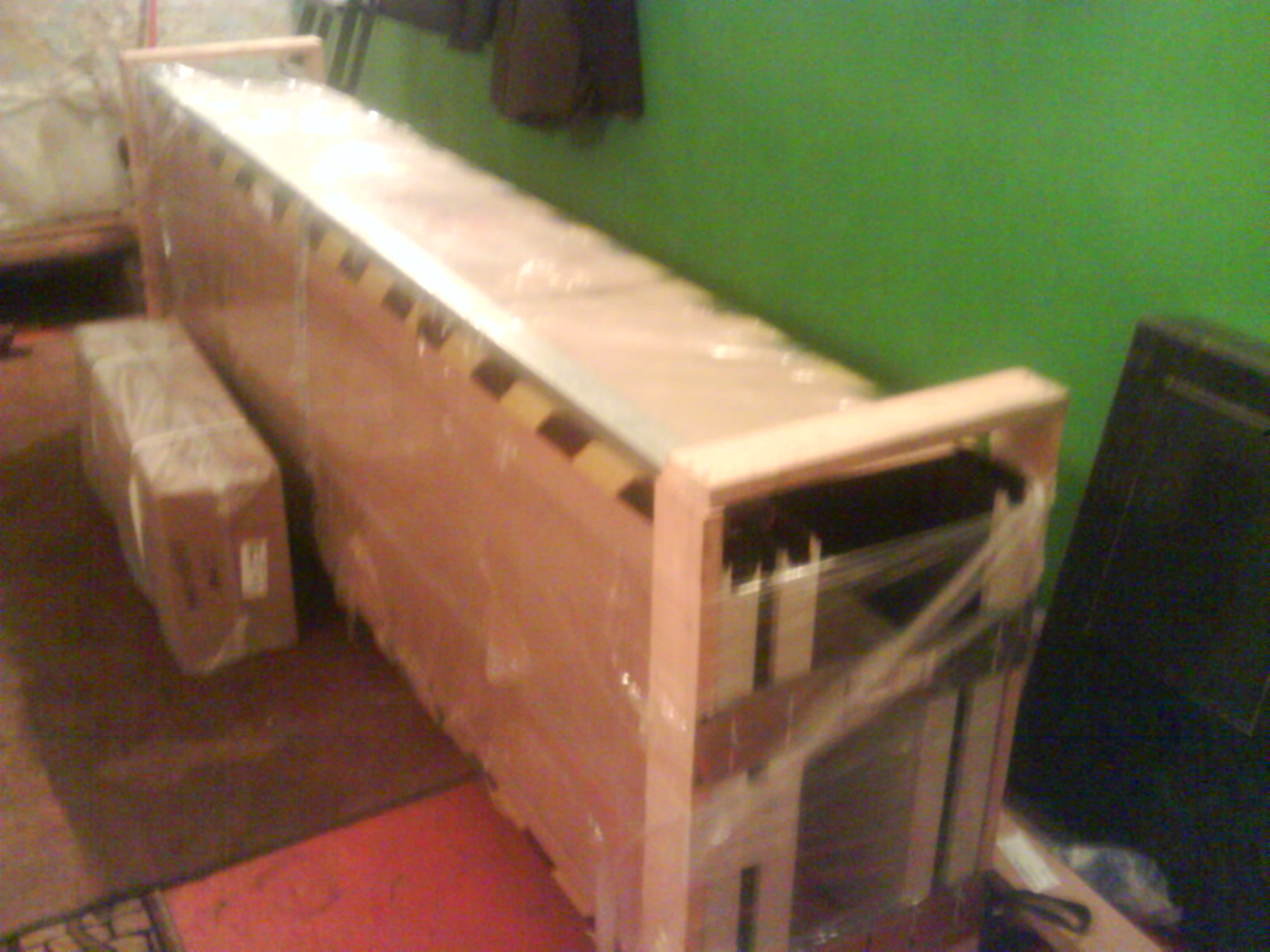

1) закончили с "красотой" в гараже- подготовили все под установку ворот. До установки хранились в другом нашем гараже в таком виде:

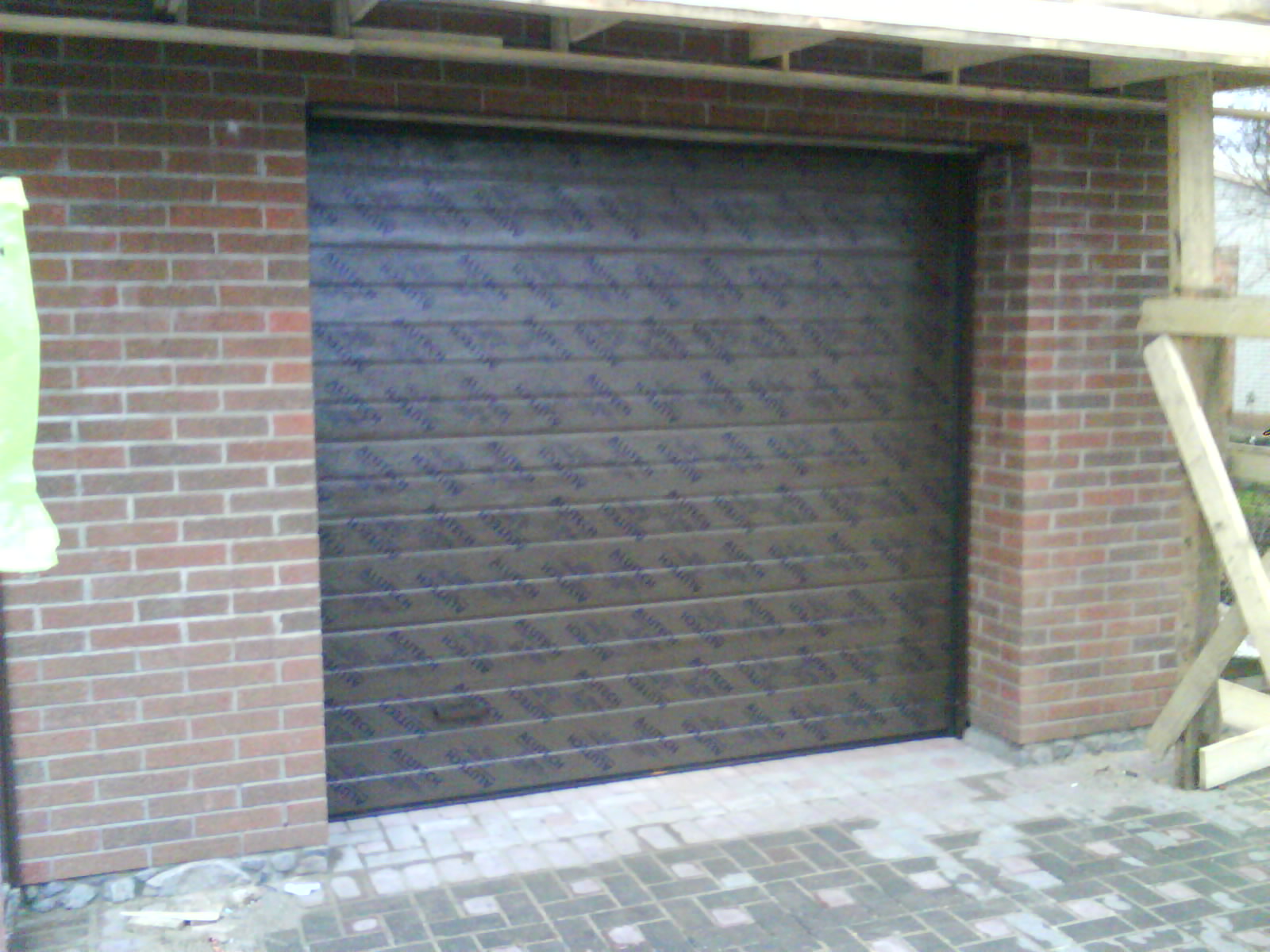

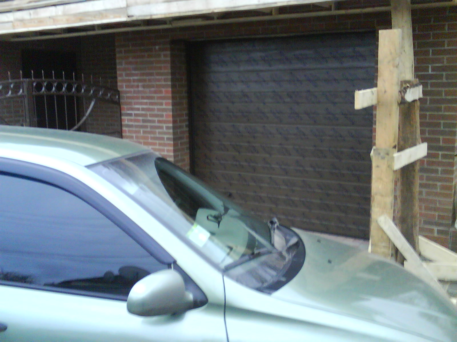

Установили ворота-пока оставили месяца на 2 в родной пленке(посоветовались в теме по воротам), но при первой возможности снимем, а это как только закончатся "опасные" работы с " полетами с крыши всякой всячины... Надеемся к НГ...
Ворота выглядят так:

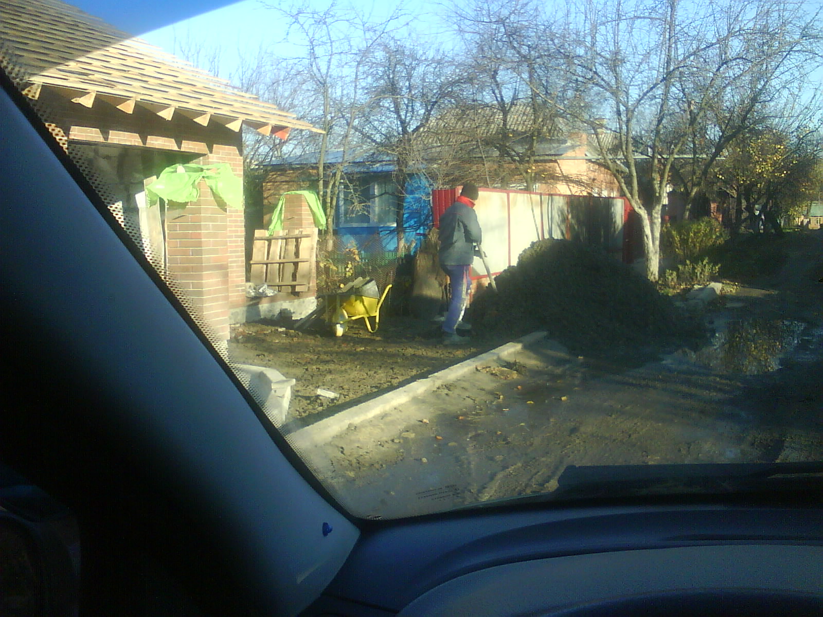

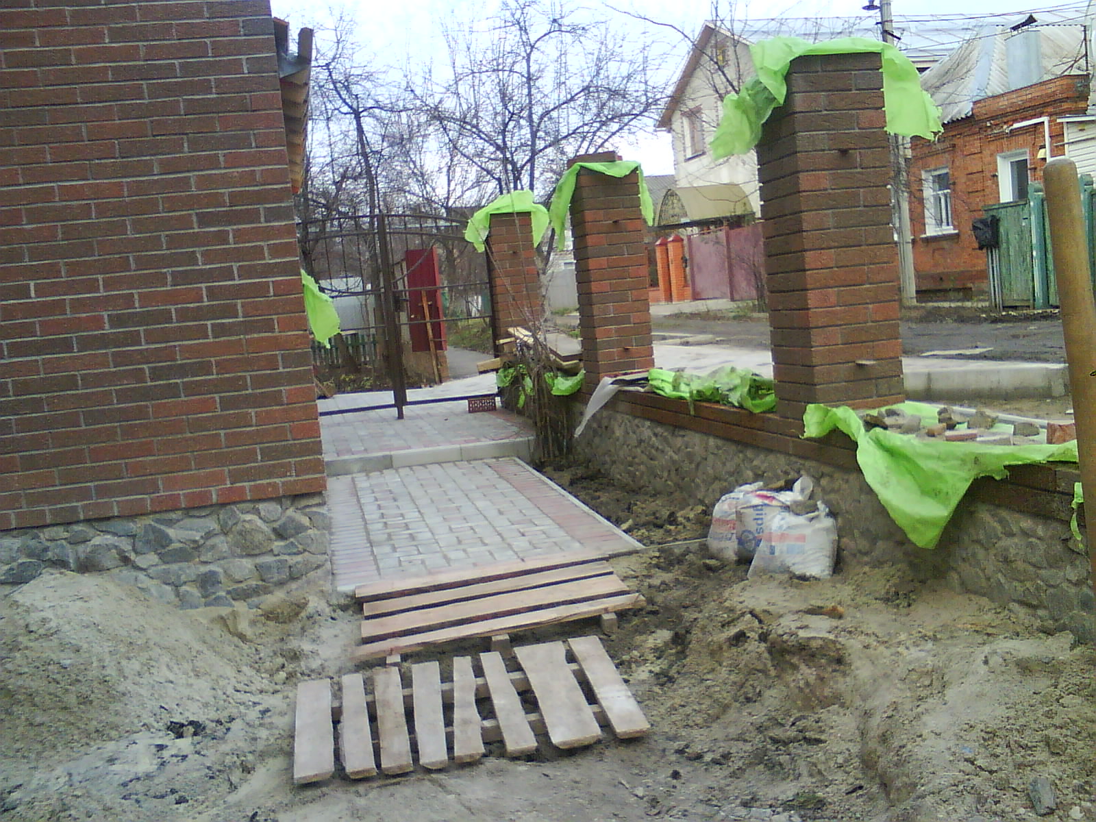

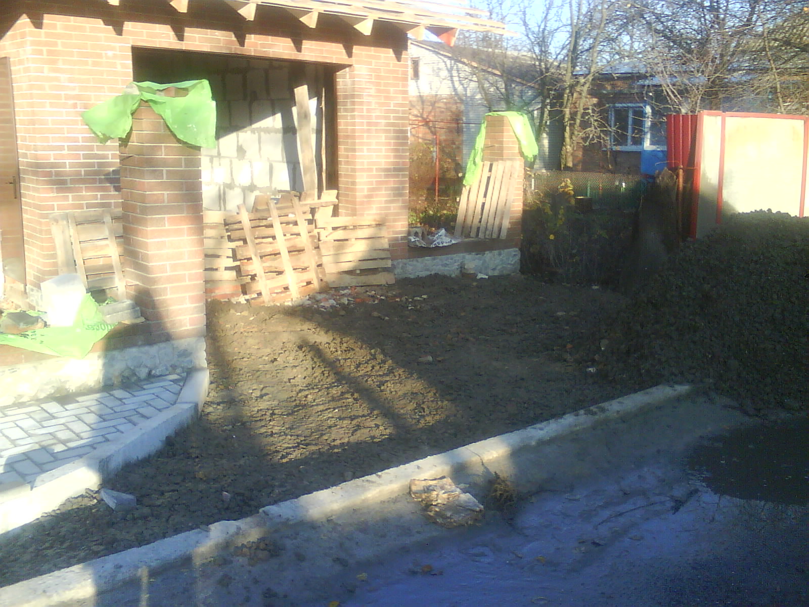

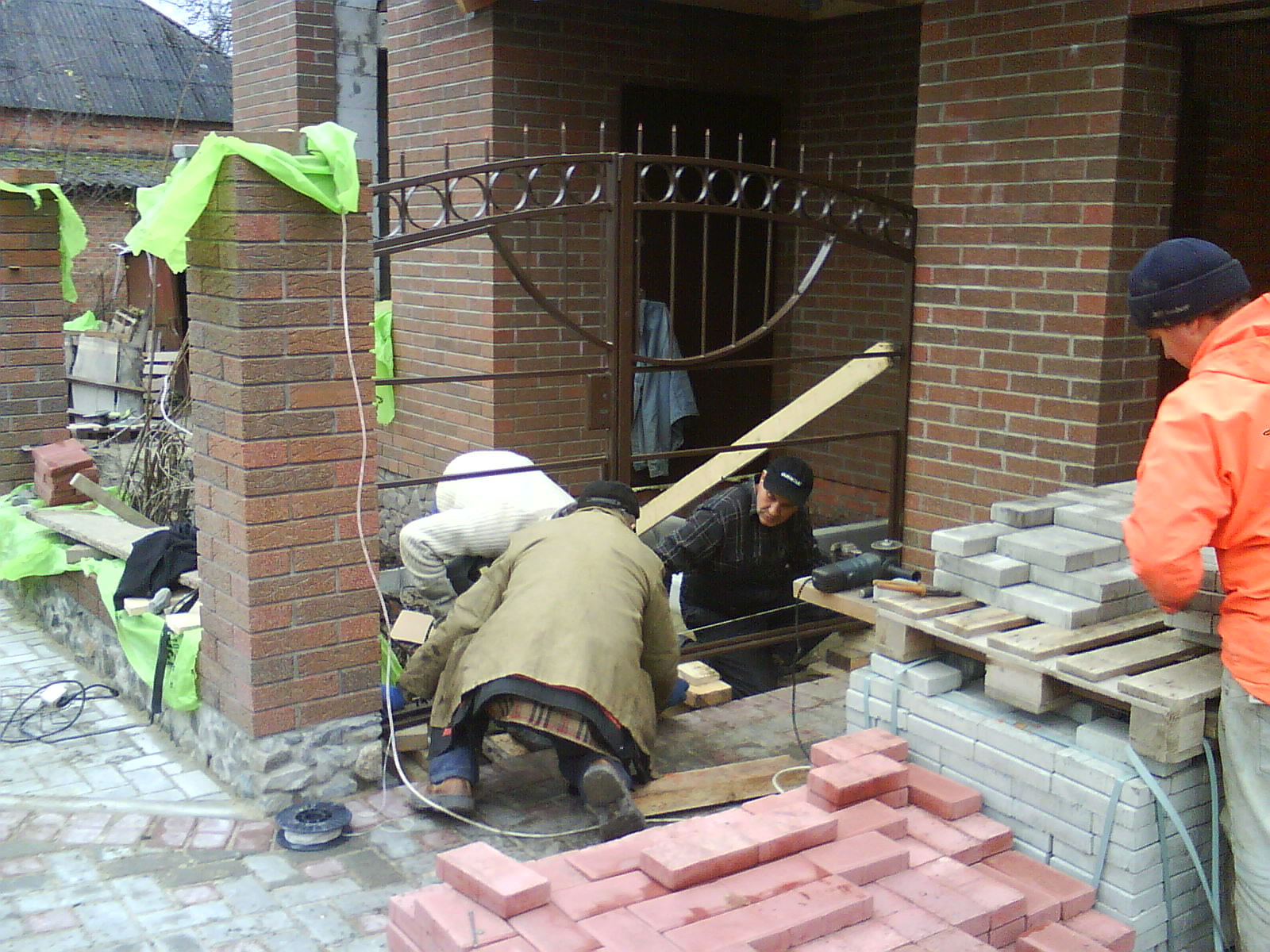

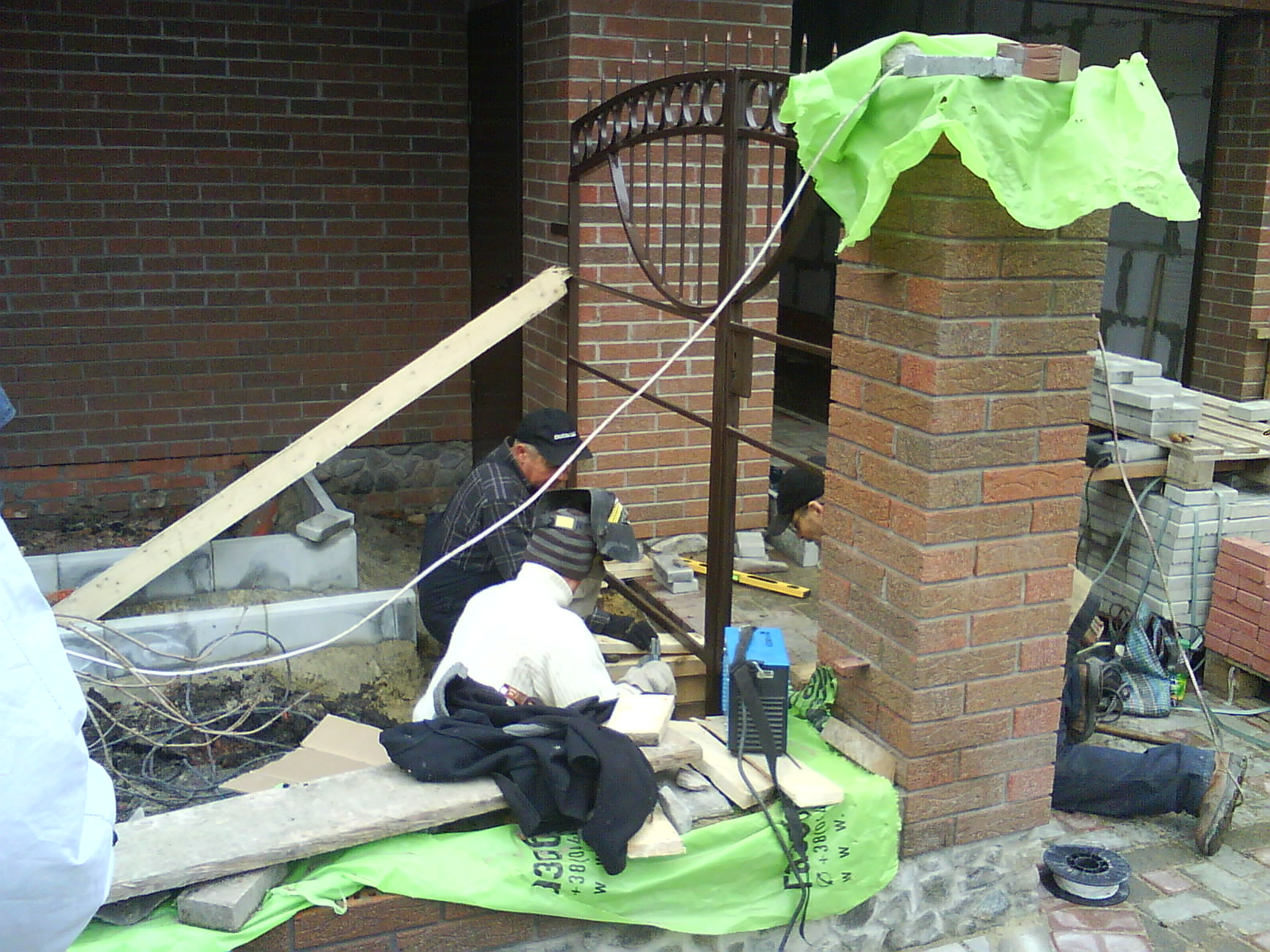

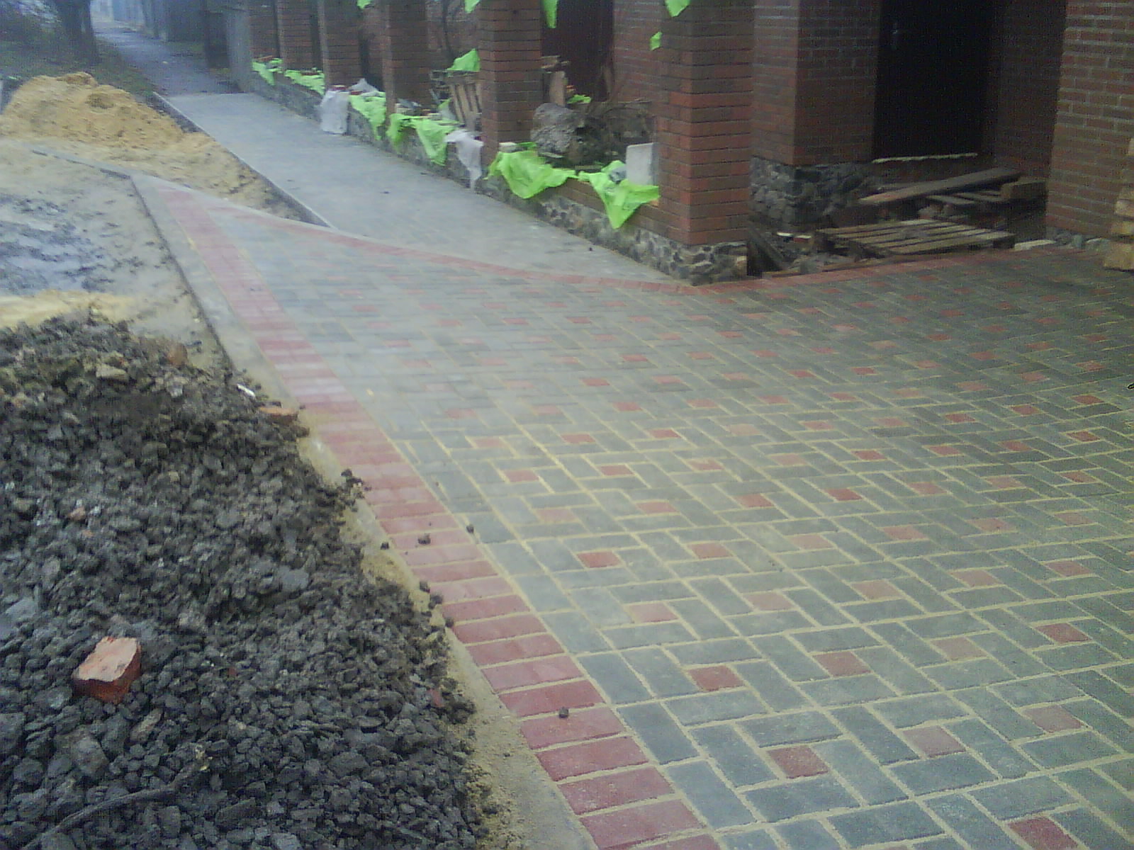

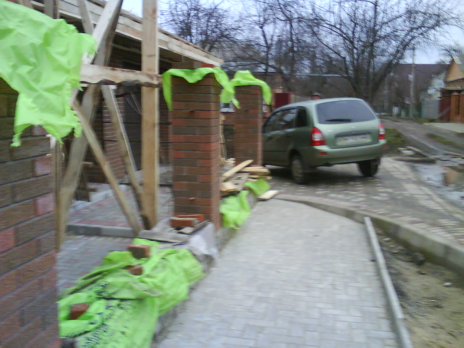

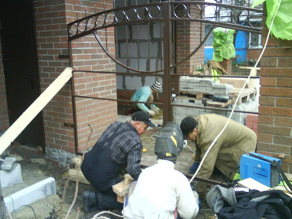

2) Закончили на этот сезон с "марафетом " по площадке перед гаражом, сделали крыльцо и площадку перед входом и частью дома.
Получилось так,что пришлось установить часть забора, только без деревянного наполнения- это как раз часть пролета и калитка.
И снова наша манюня "Калинка" показа себя на высоте: и цемент возила, и песок и снова плитку(часть довозили).
Как это было:

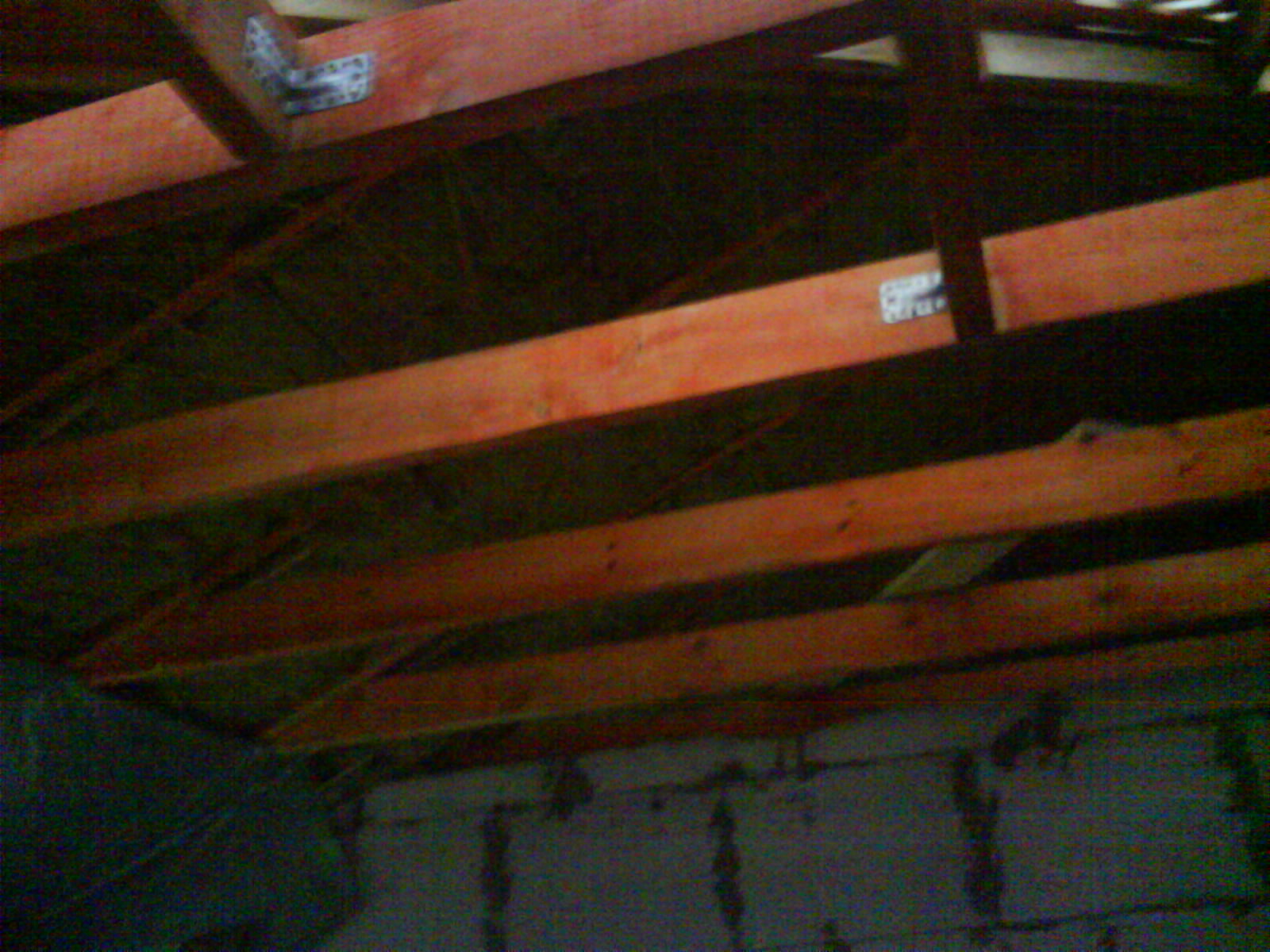

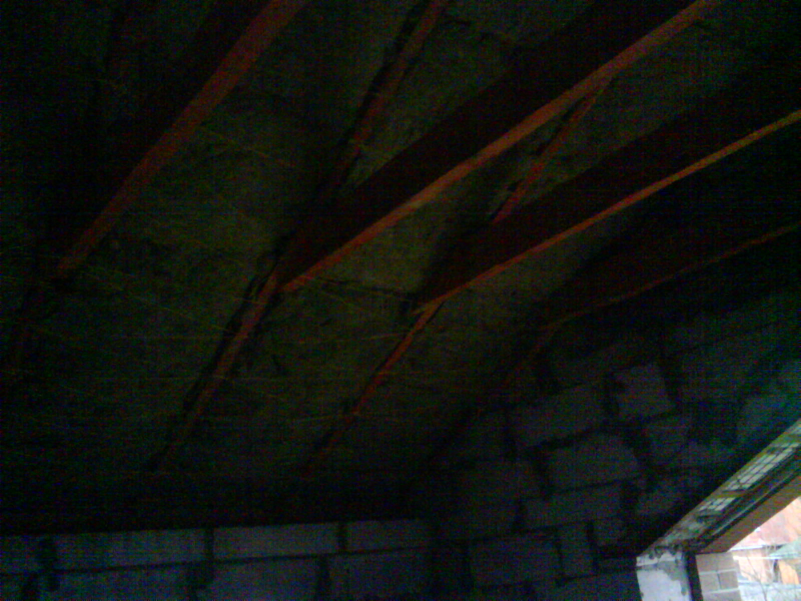

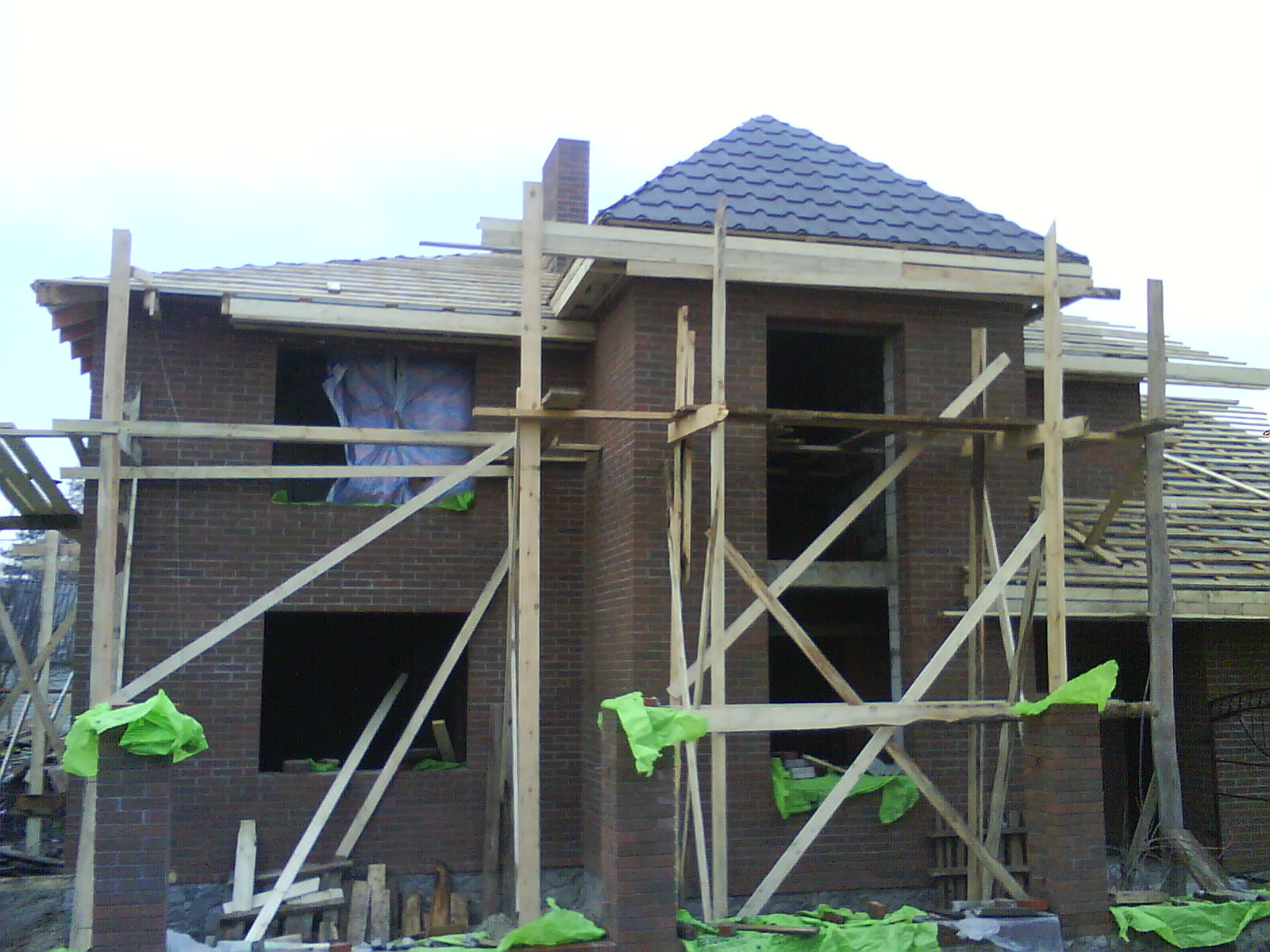

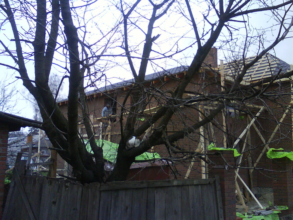

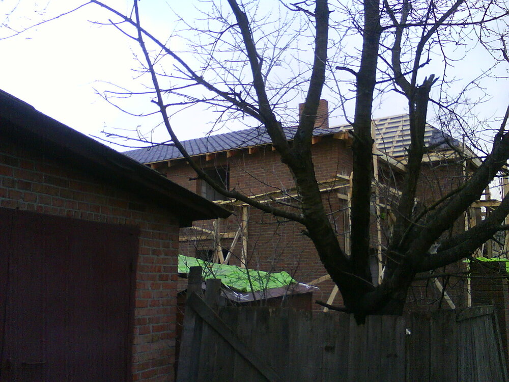

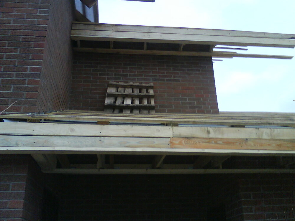

А дальше продолжаются работы по крыше( ох она у нас мучительно долго ...)
Параллельно и утепляемся и подшиваемся и накрываемся:

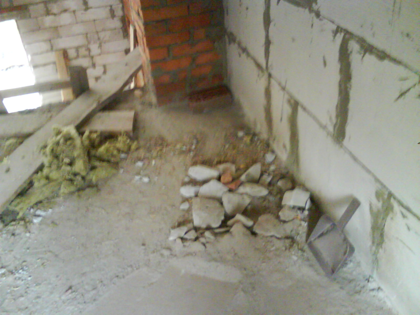

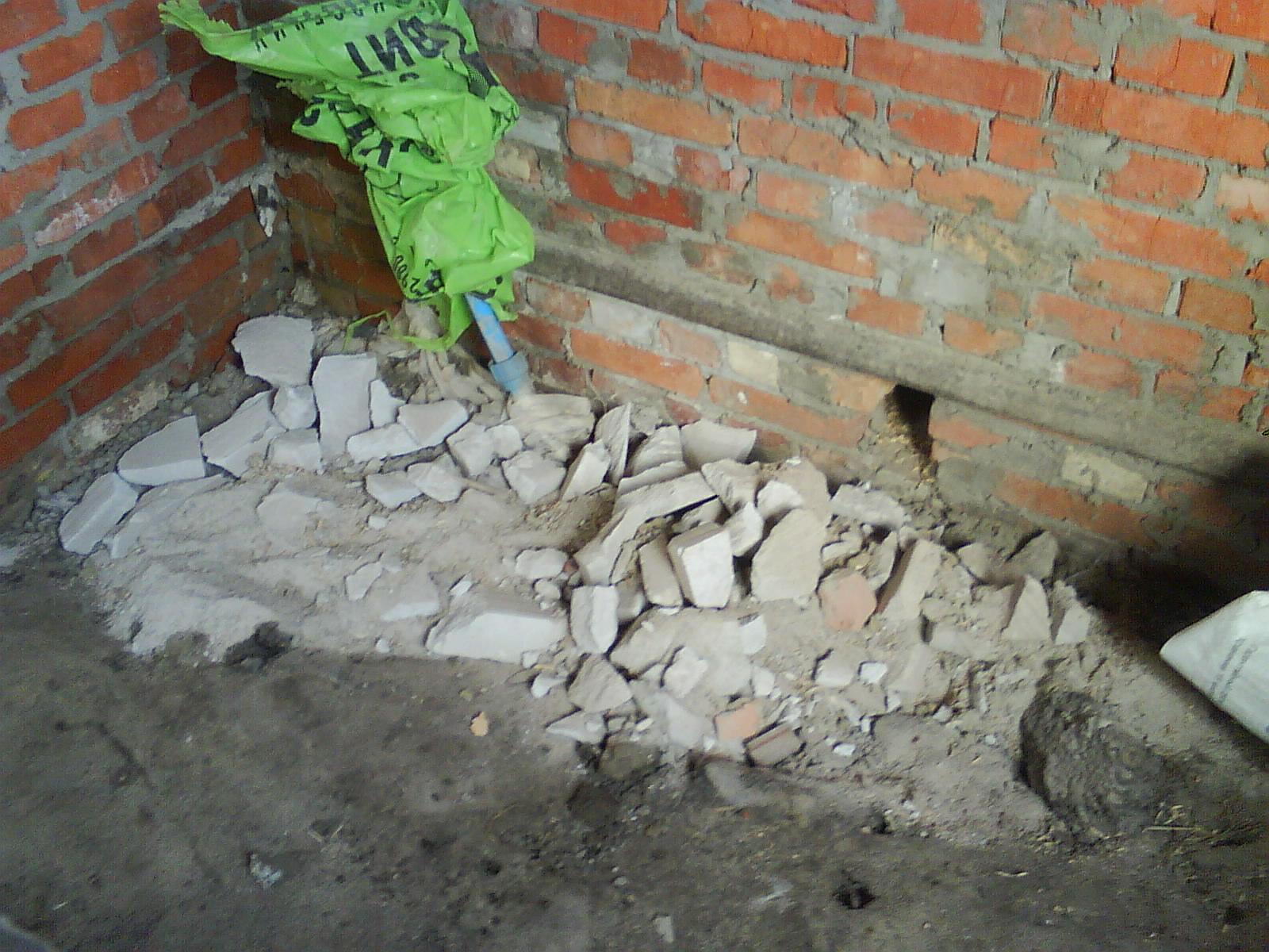

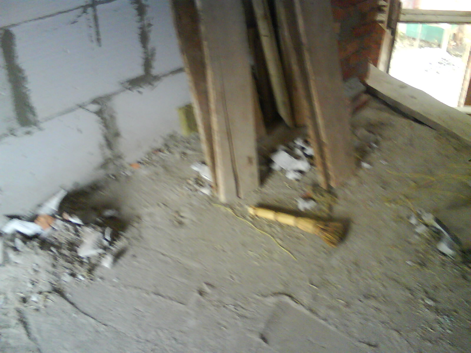

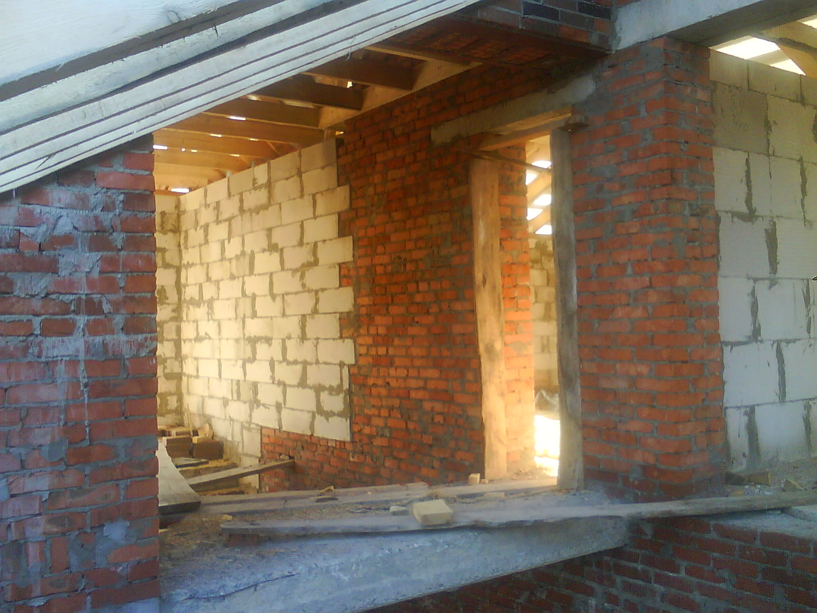

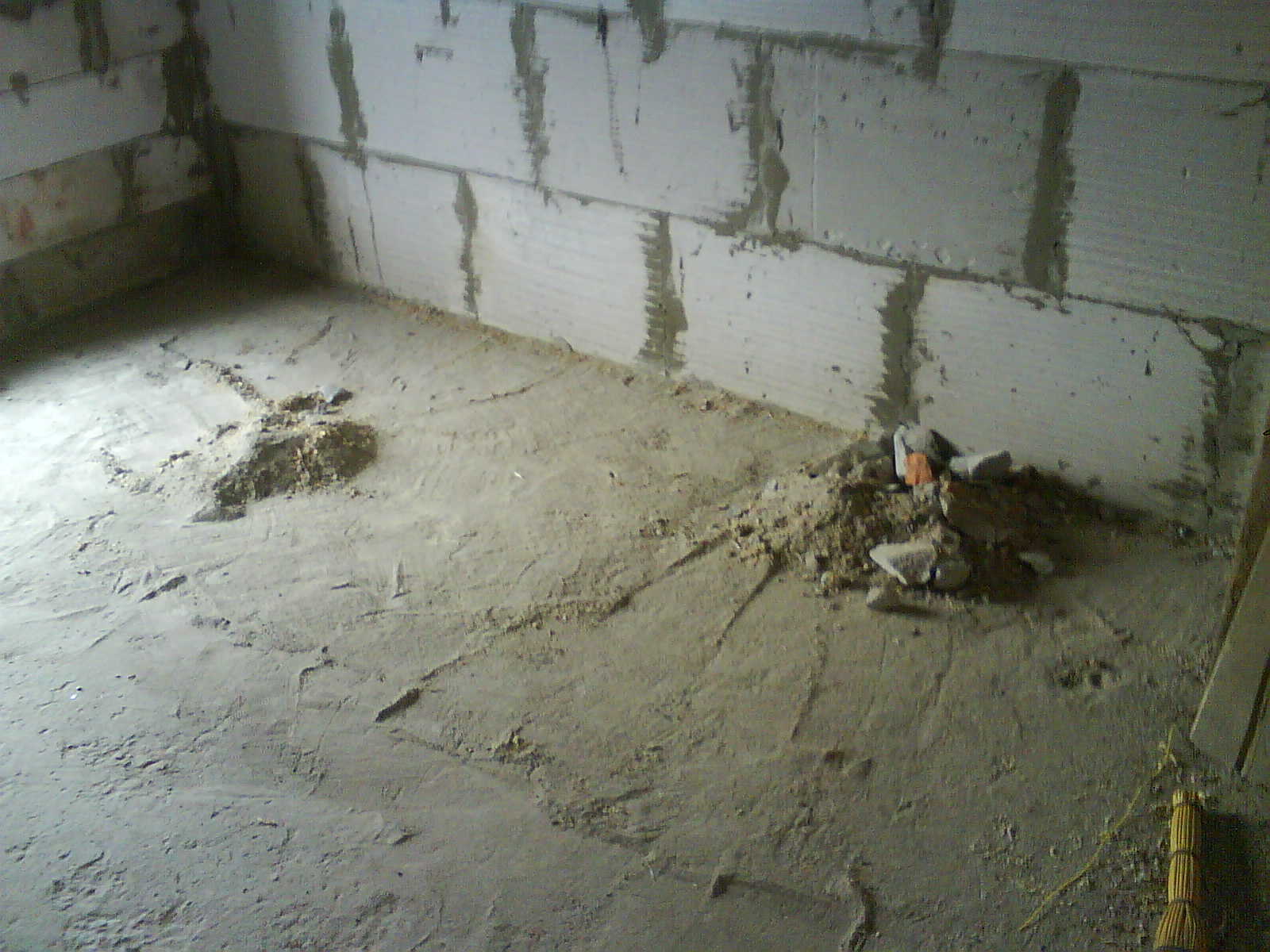

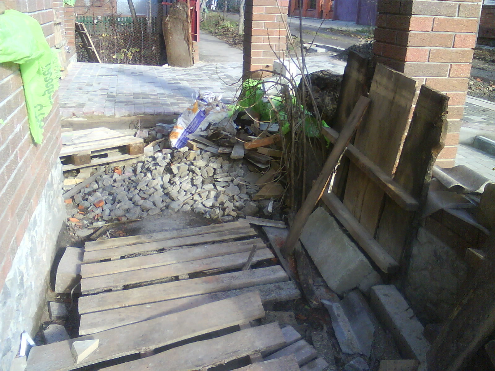

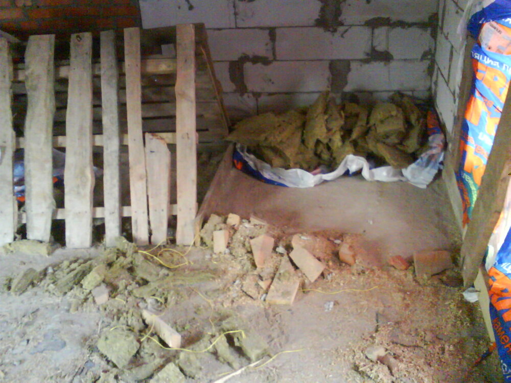

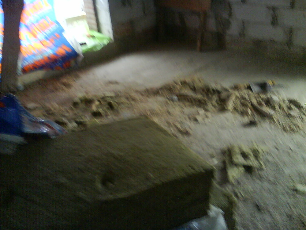

Понемногу в воскресенье начала наводить порядки на 2-м этаже- готовим к установке окон- надеемся в выходные начать, а то уже больше месяца окошки стоят на складе.
Все что можно использовать на засыпку под черновой пол(мелкий бой блока,кирпича, кусочки цемента и т.д) - пересыпали в незасыпанную кухню(остальное успели засыпать под черновой пол ), мусор не пригодный- в мешок и на вывоз...
