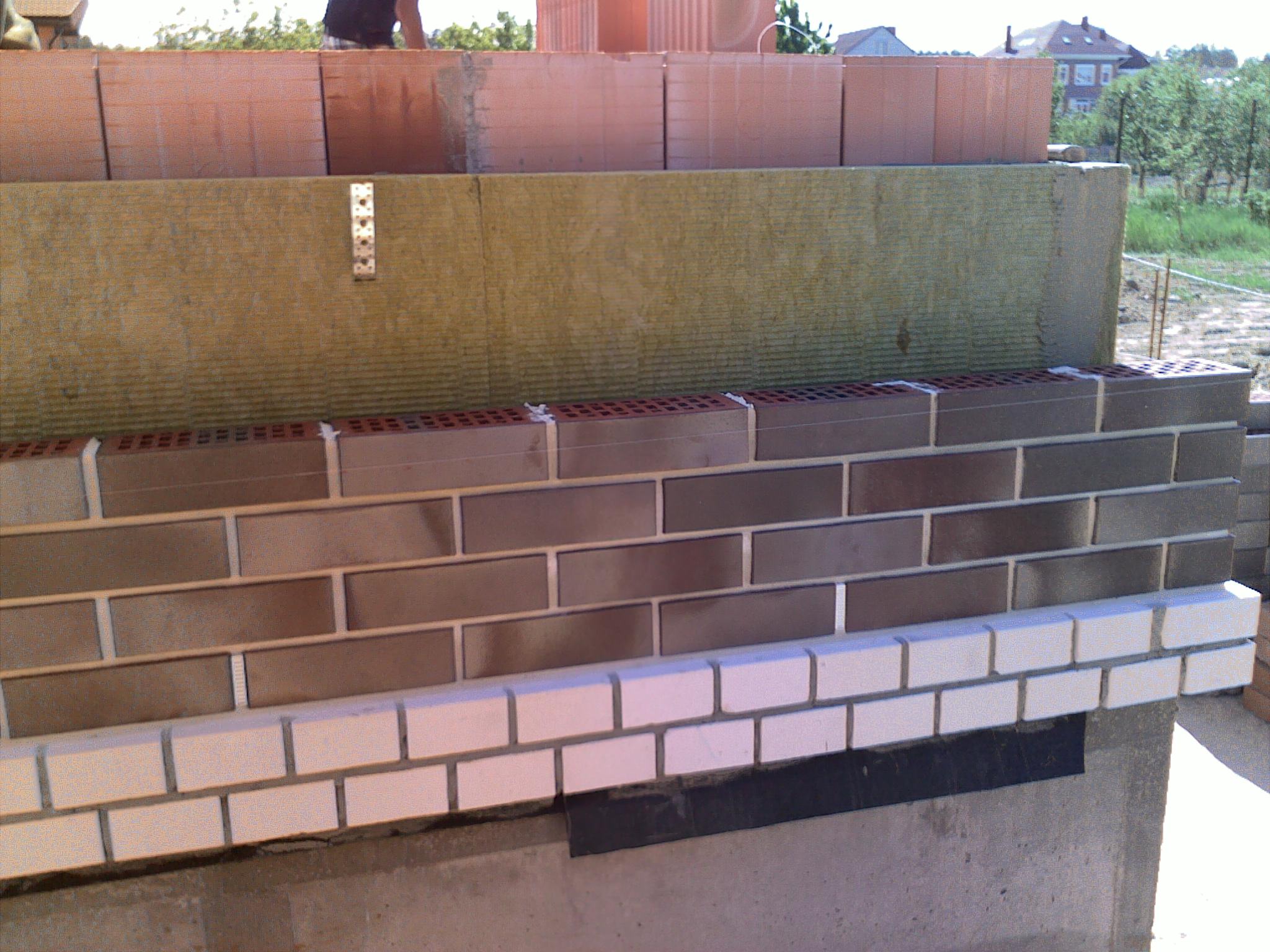

я утеплял свой 44-й поротерм) минвата Парок 75 мм...
плюс клинкерная облицовка...
короче 300-350 кубов газа в месяц в среднем получилось) это очень хороший результат для дома 250 м2

Мою трехслойную стену (там есть возд зазор в 3 см, конечно) "гнали" медленно и долго - ну реально сложно это делать с минват утеплителем.
Медленно и долго - так и должно быть. Вы делали вентилируемый фасад? На фото не вижу вент.решеток.
Вот решетки - увеличил фото
