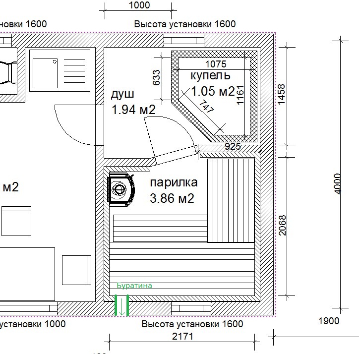

Перед дверью в душ можно соорудить приямок для небольшой водоочистки типа INTEX intex-pool.info/produktsiya/nasosyi/nasos-filtr-dlya-basseynov-intex-58604/
, можно ли будет его использовать и для откачки воды?

Выкачивать лучше погружаемым насосом для этого предназначенным.
А что за печь будет?

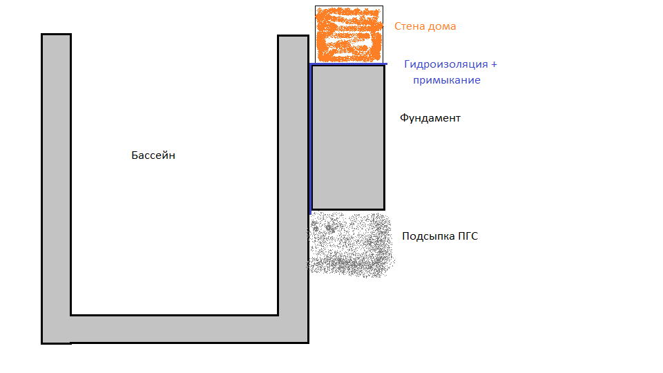

Да, для правильного стыка, купель-фундамент решил в первую очередь залить чашу купели, т.к. глубина ее заложения будет ниже заложения фундамента, или я не прав?
У меня было точно так же и это описано в моей теме "Моя Украинская баня или баня Александра с Донецка" www.stroimdom.com.ua/forum/showthread.php?t=78842

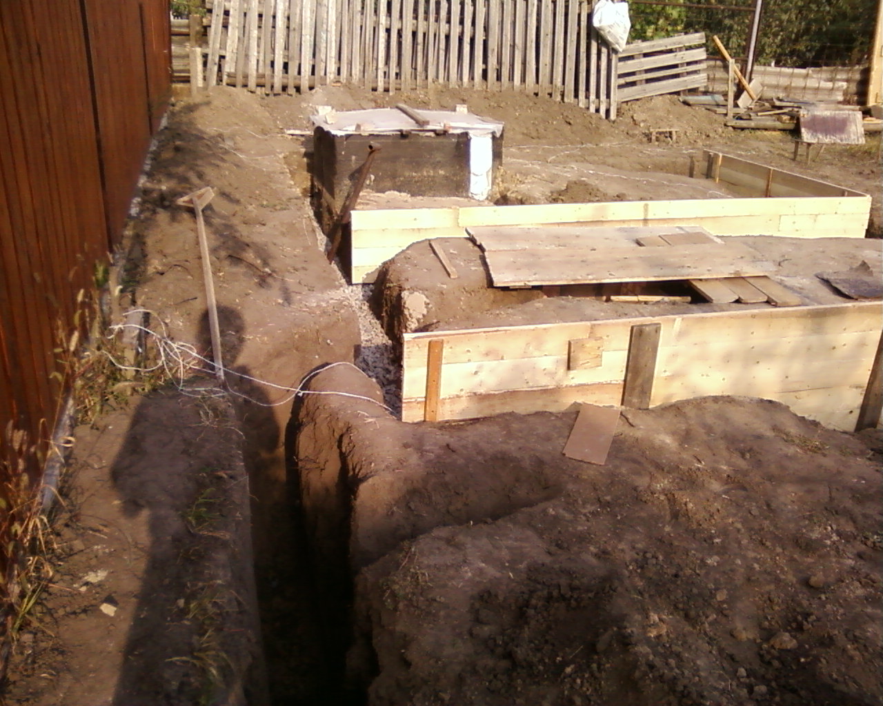

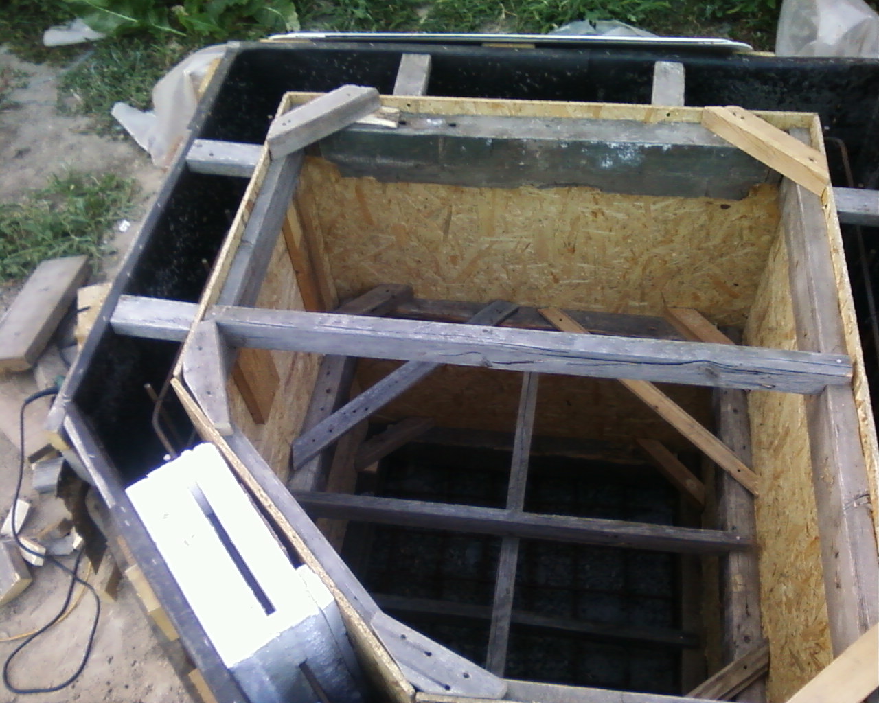

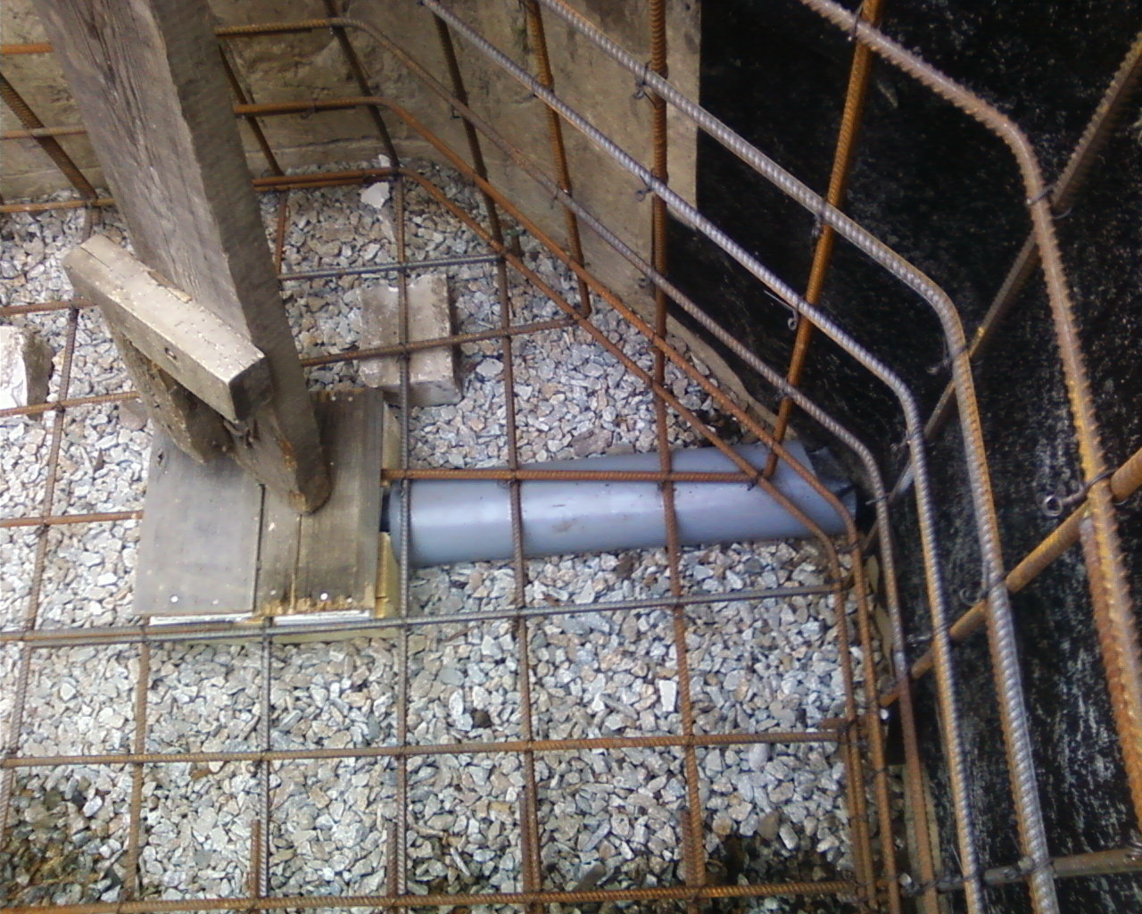

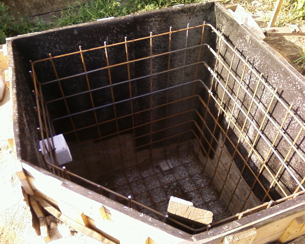

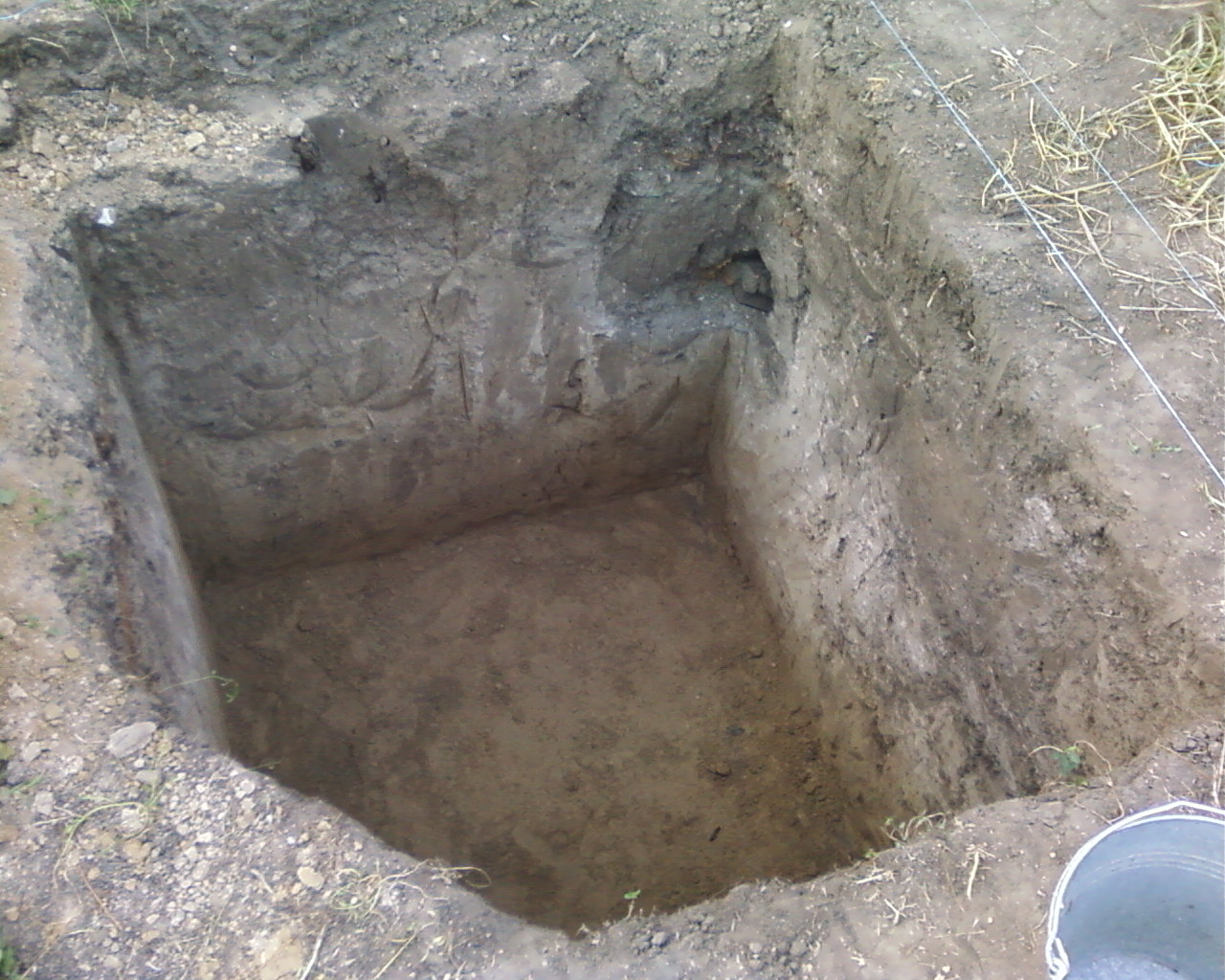

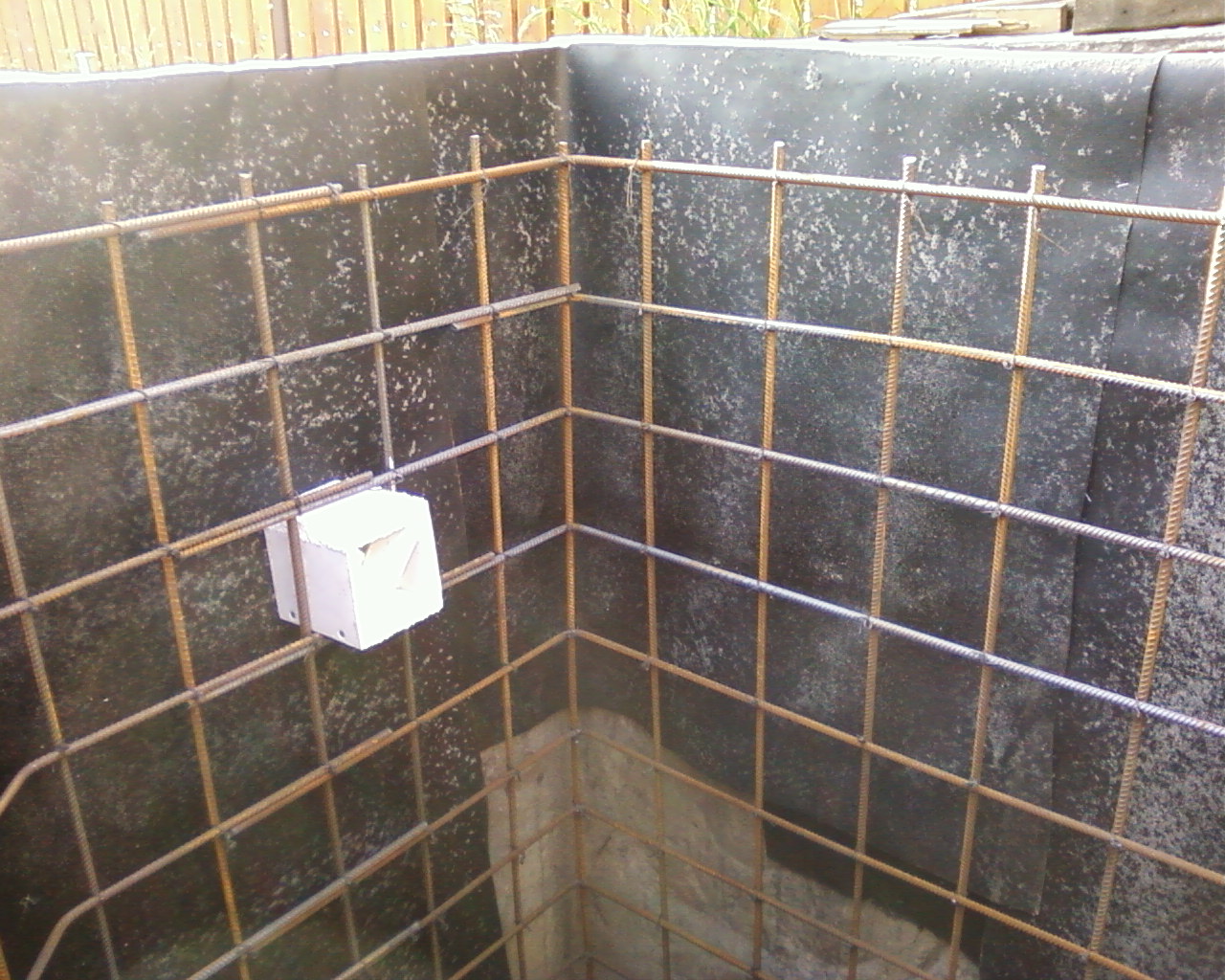

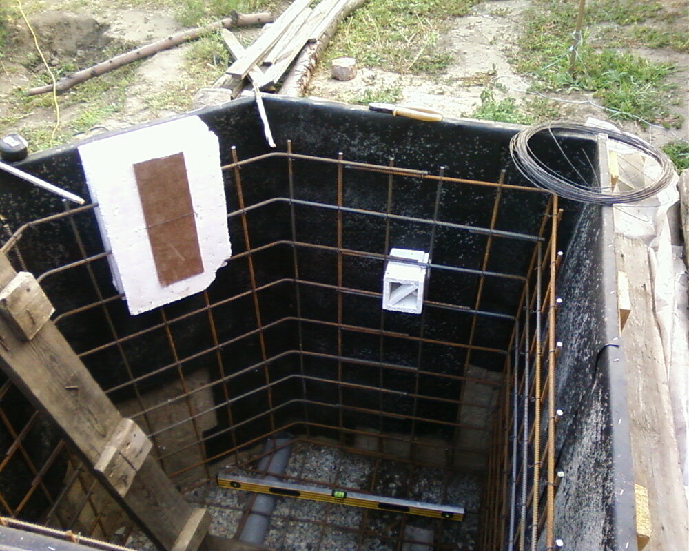

Хочу поделиться опытом строительства купели.

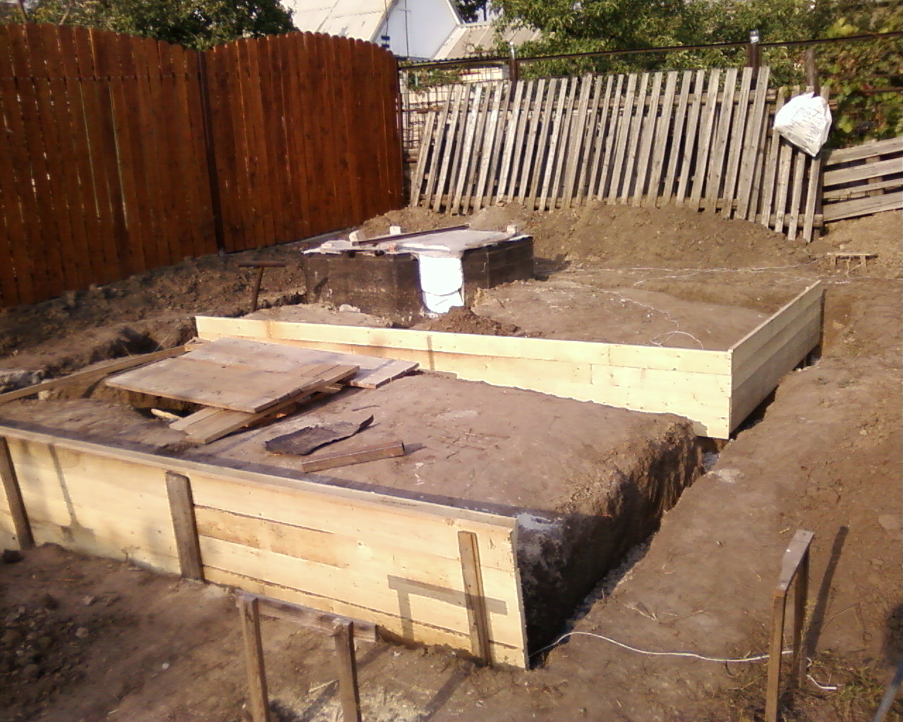

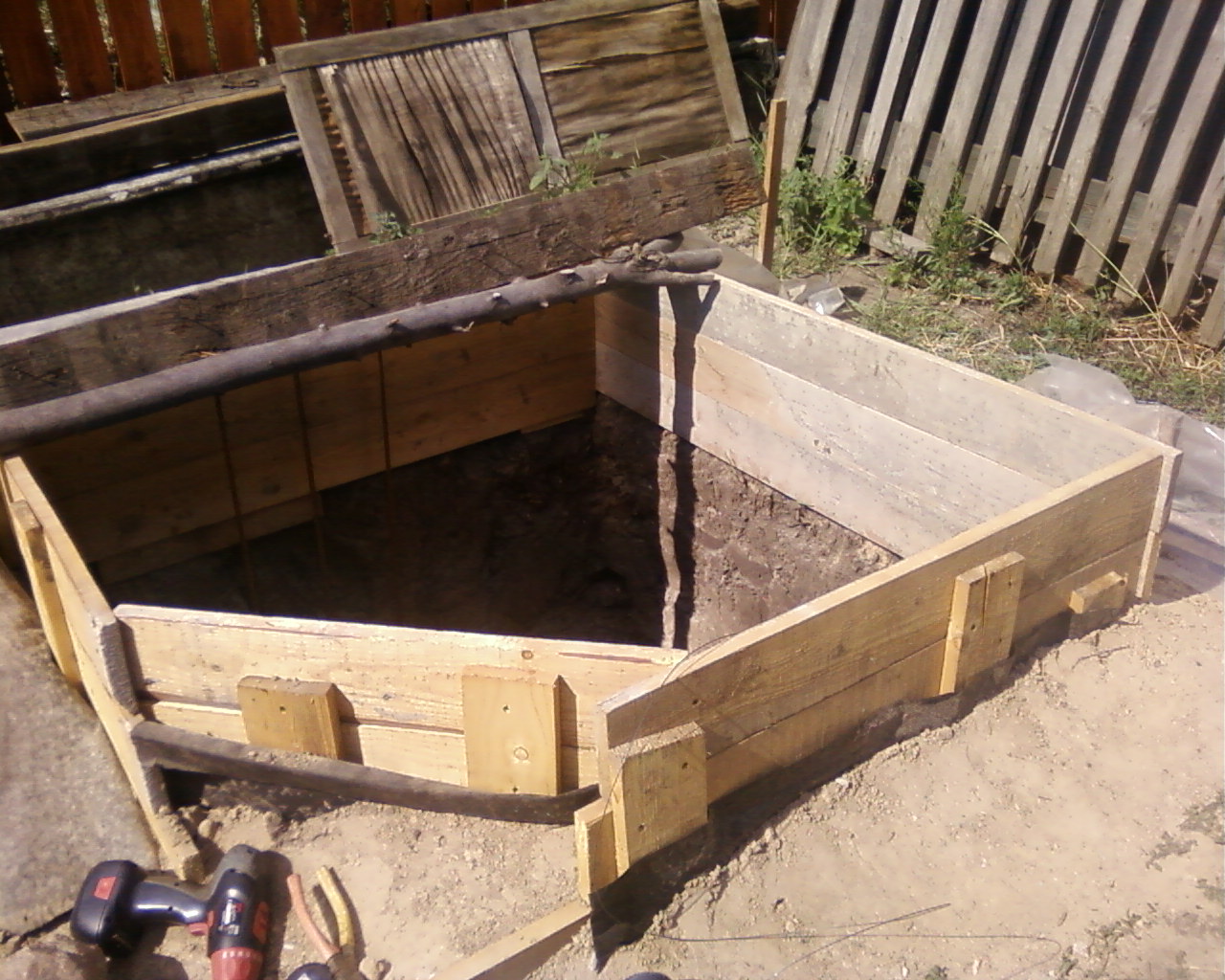

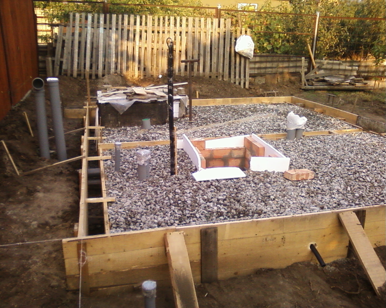

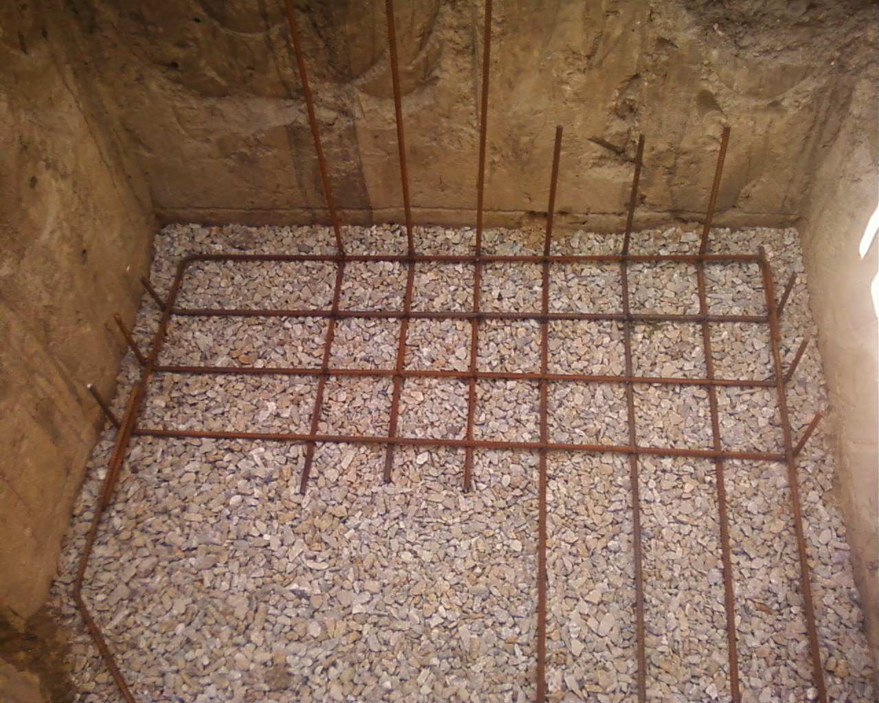

Первым делом вырыл "котлован" глубиной около 1,5м, на дно подсыпал щебень фракции 20-40 слоем в 200мм.
Сверху над ямой соорудил опалубку с учетом того, чтобы борта купели выступали над чистовым полом на 150мм.

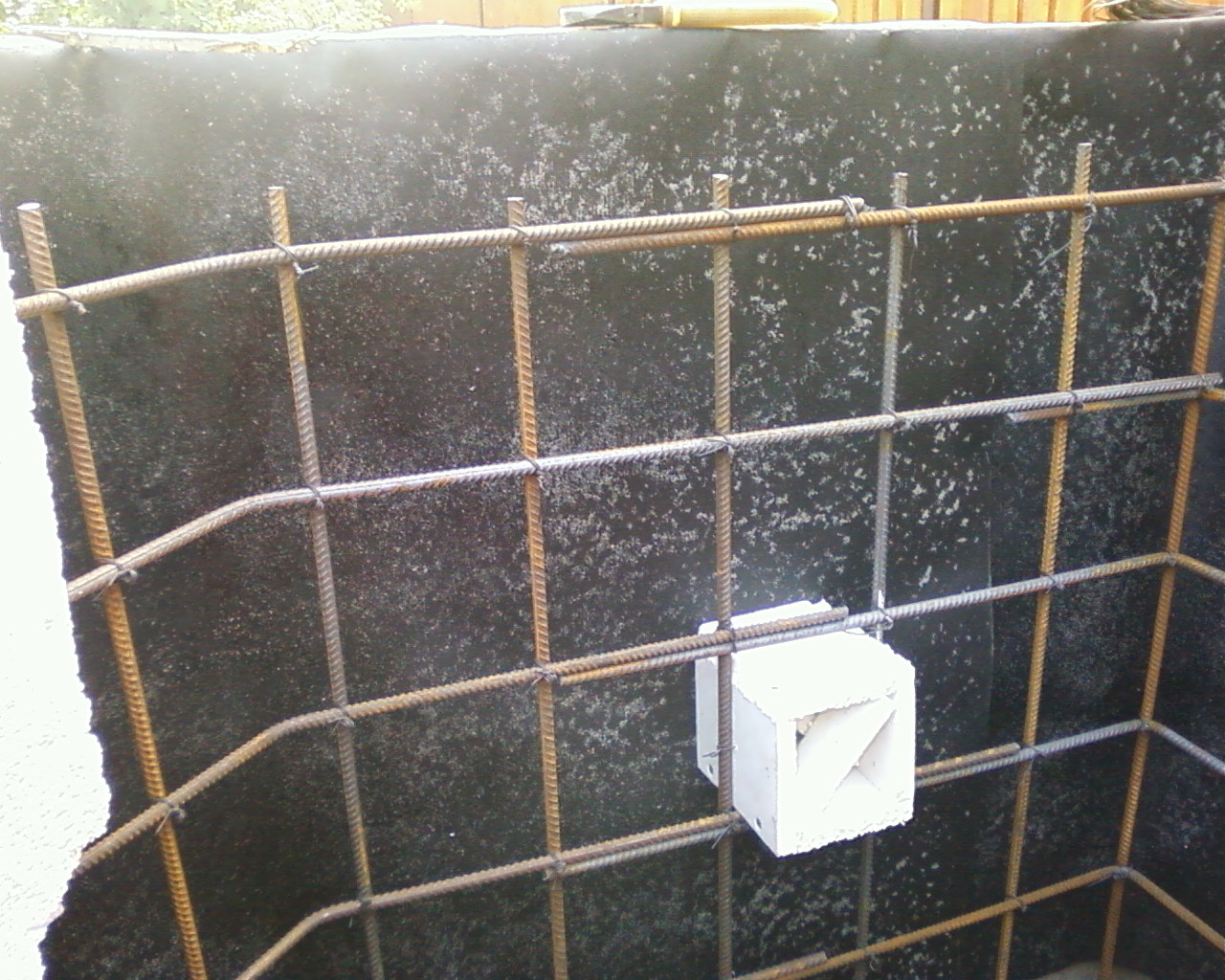

Связал армокаркас арматурой д10 шаг 150мм.

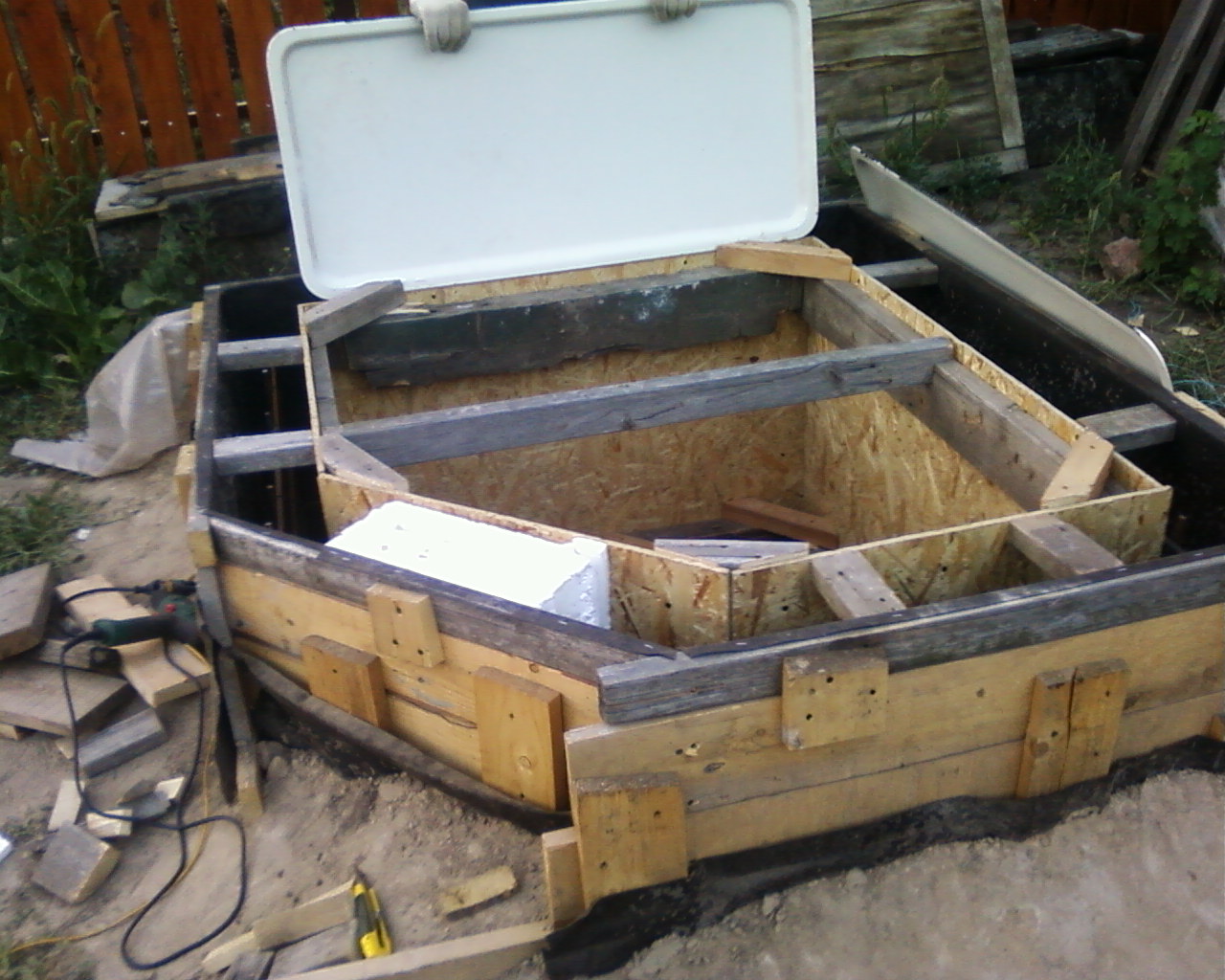

Из 3-х листов OSB и брусков от старого забора соорудил внутреннюю опалубку

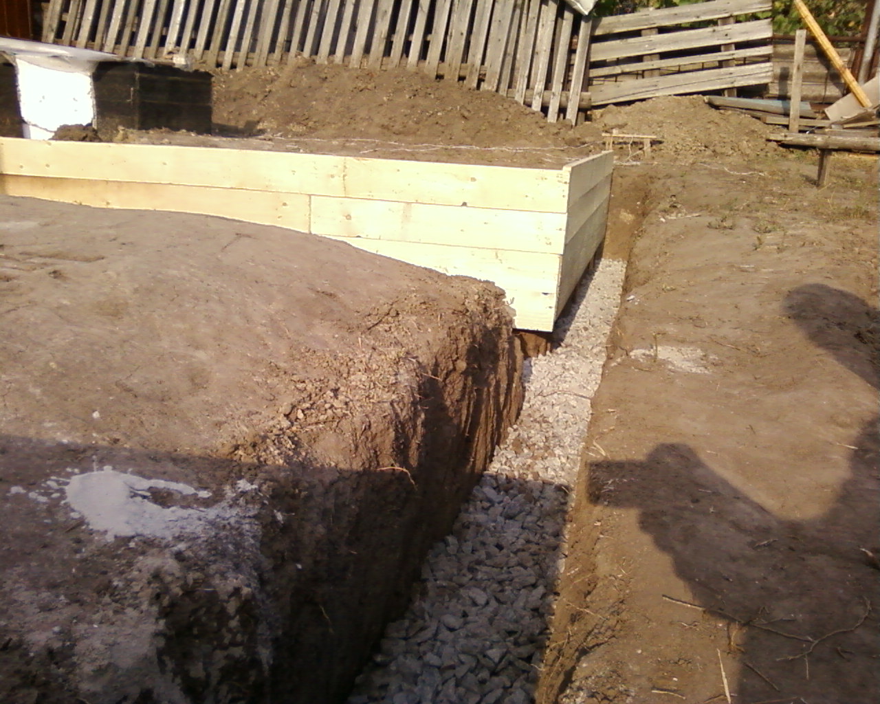

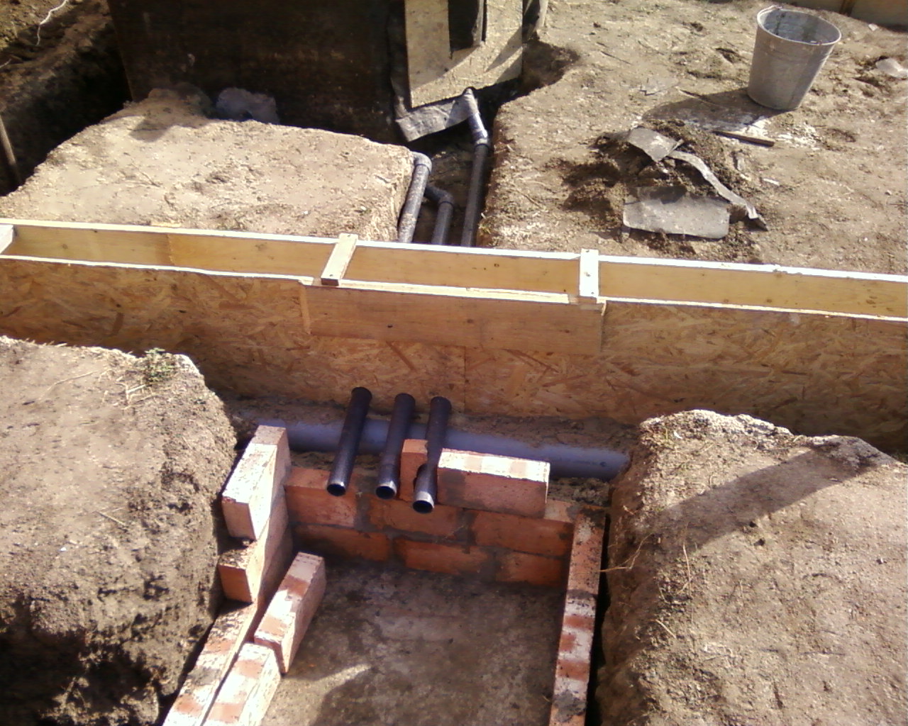

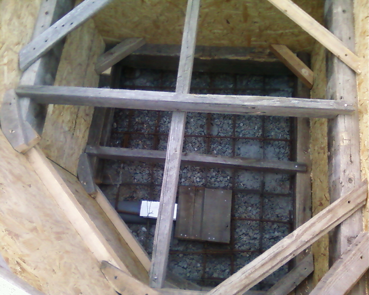

После заливки бетонной чаши купели, занялся рытьем траншей под фундамент
Параллельно установил закладные в стены и выполнил обвязку бассейна трубами

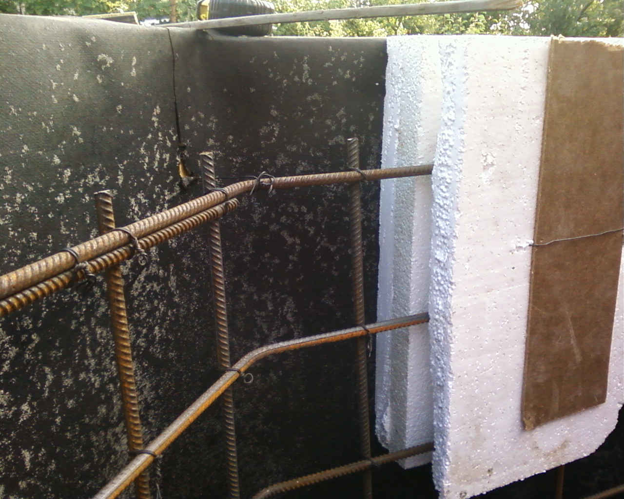

фундамент и отмостку будете утеплять?
Надеюсь, что будем утеплять.

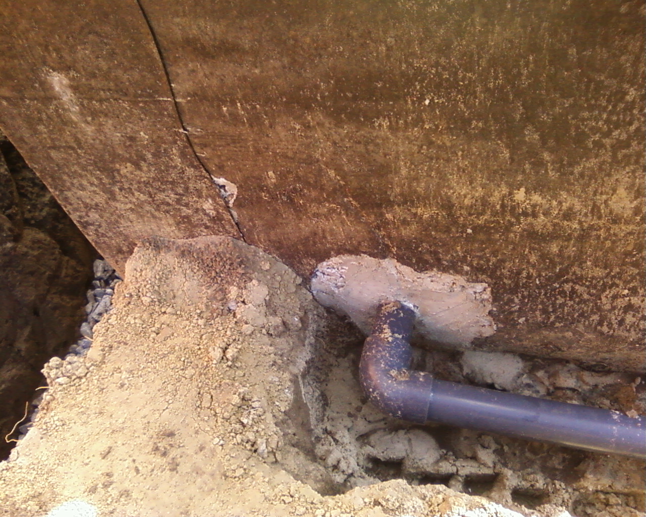

Сегодня только сняли опалубку.
Еще немного фото.

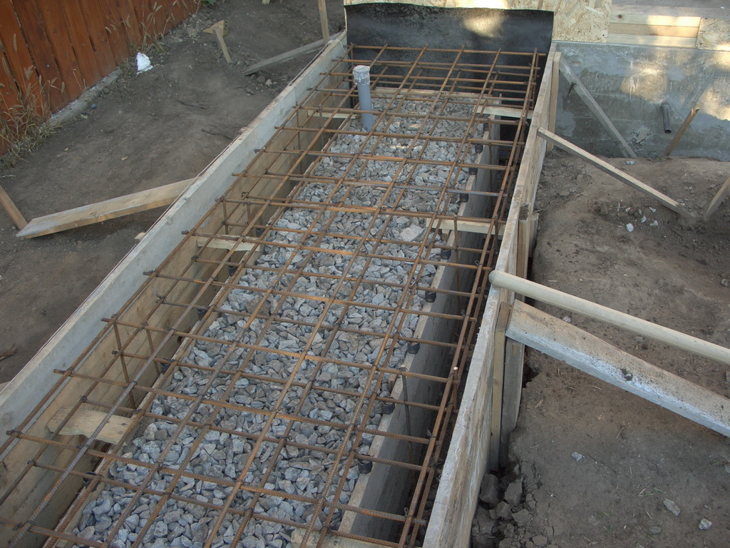

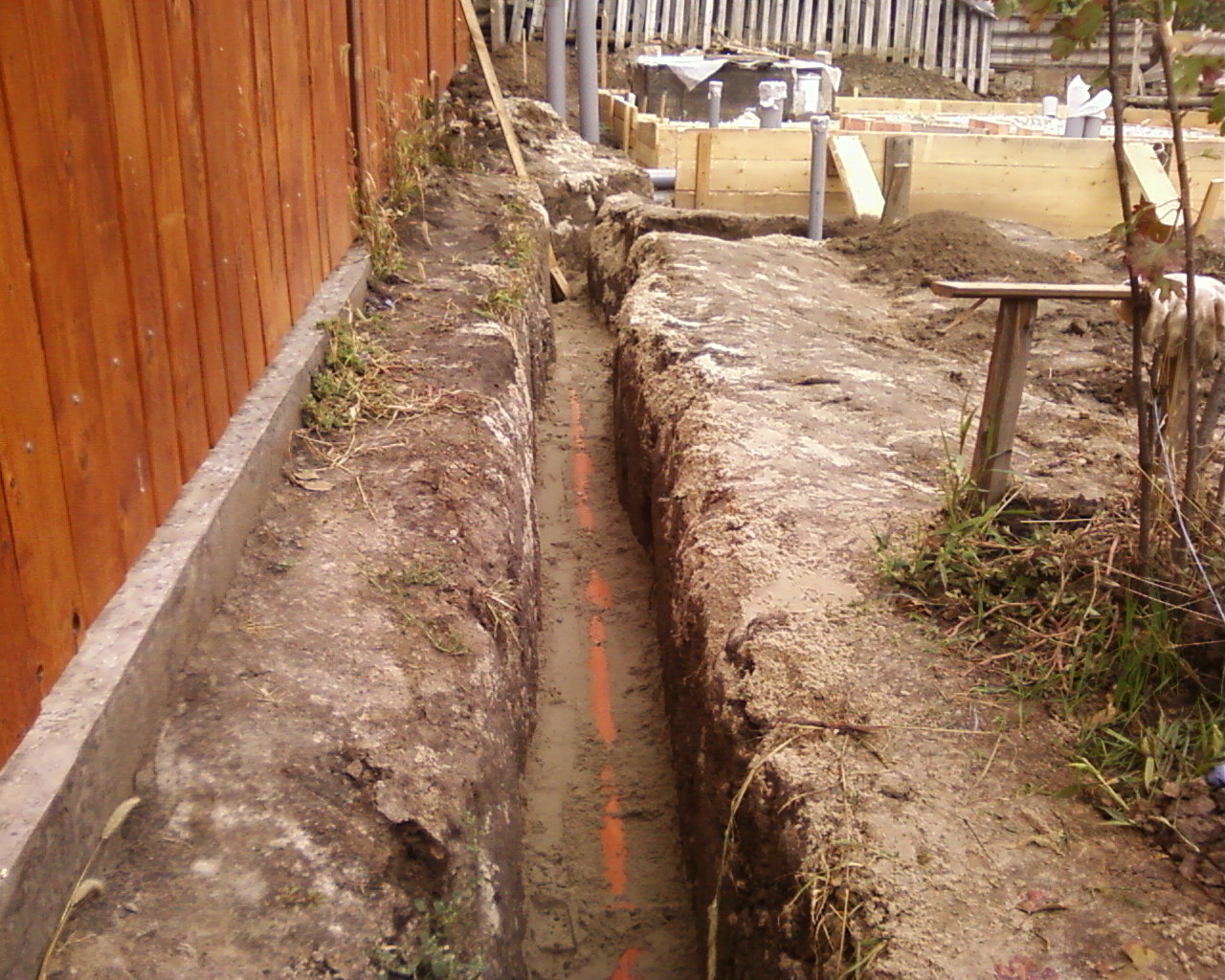

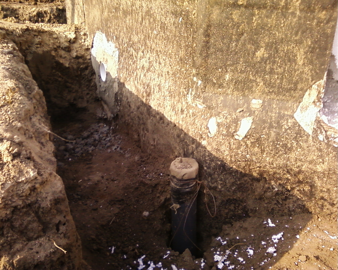

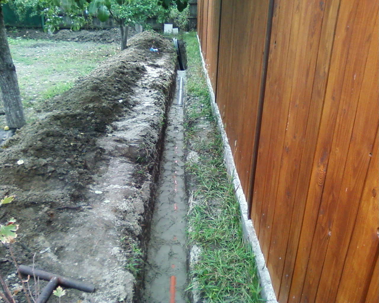

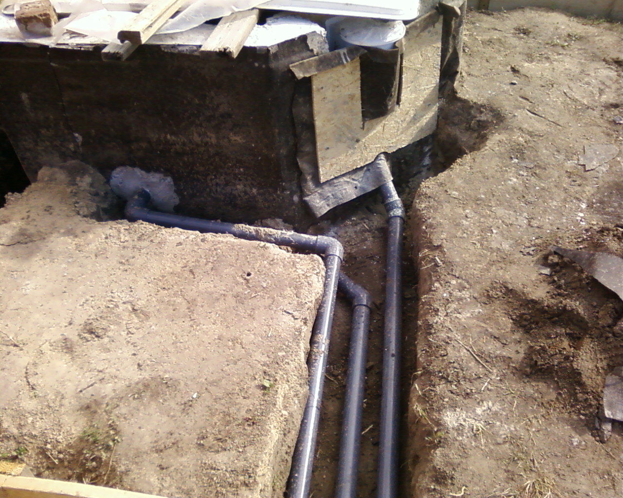

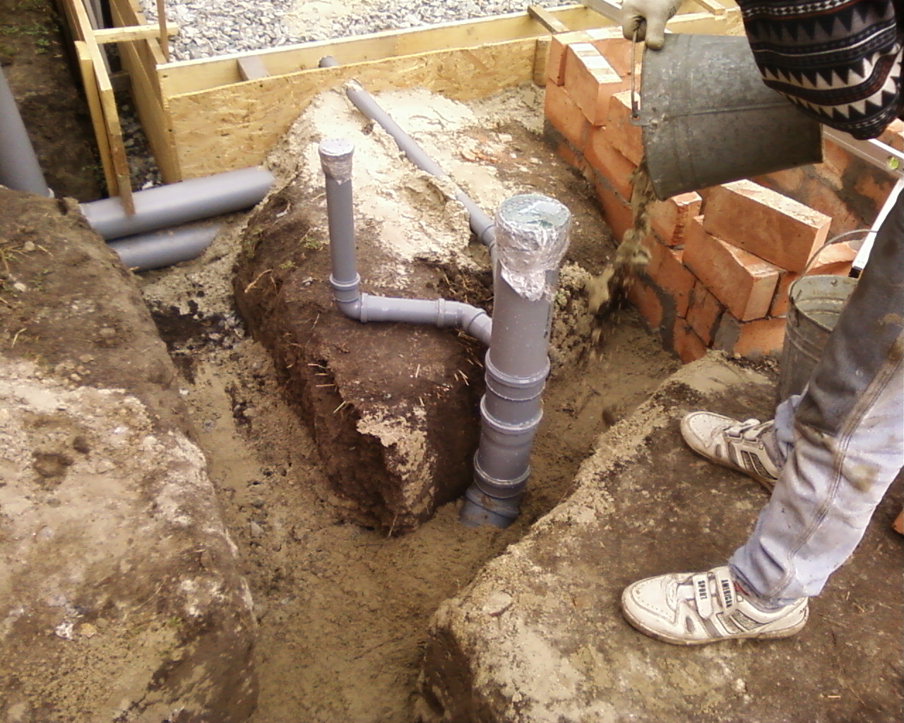

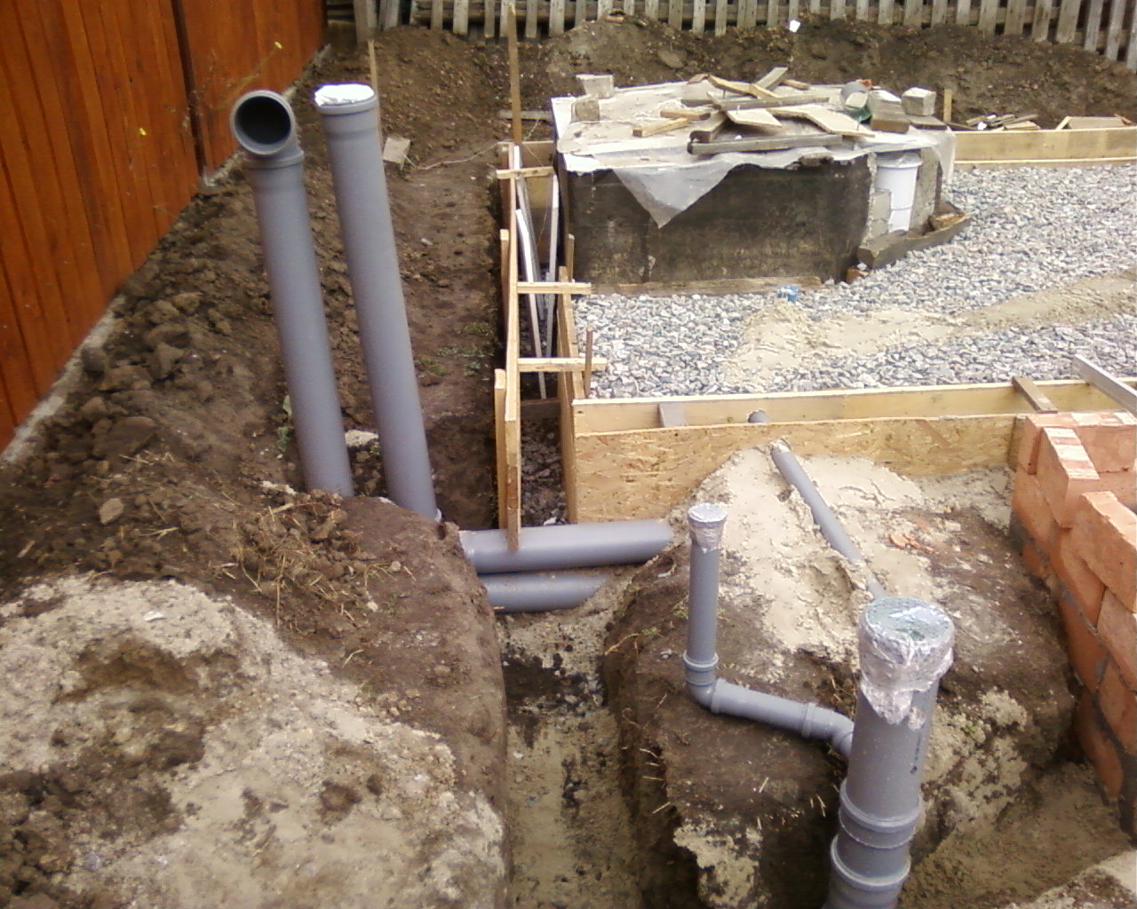

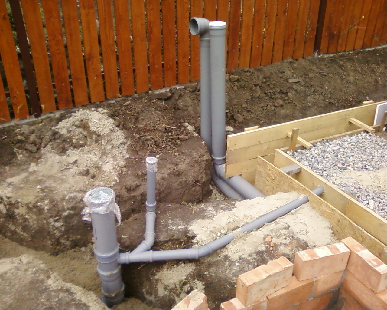

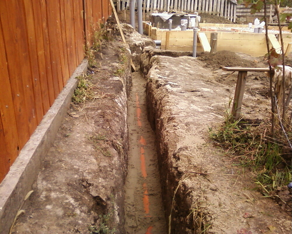

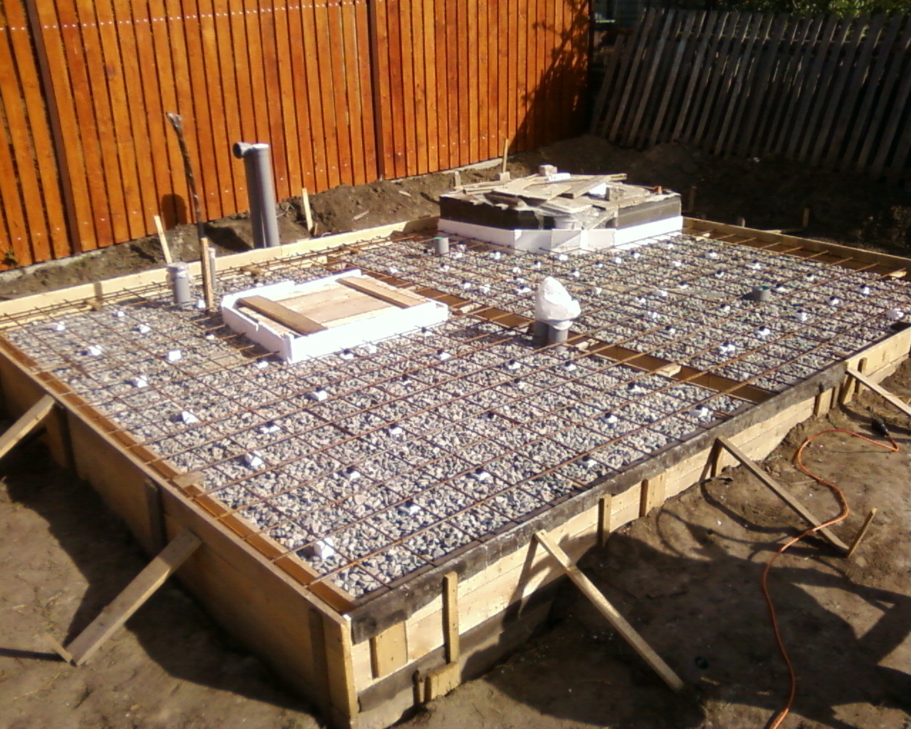

В траншею на глубину 1м уложили трубу водопровода, сверху присыпали грунтом около 20-30см, трамбонули. Далее песок 10см, трамбонули, на него - трубу канализации, опсыпали песком. Потом трубу с кабелем и засыпали грунтом.
Развели внутреннюю канализацию.

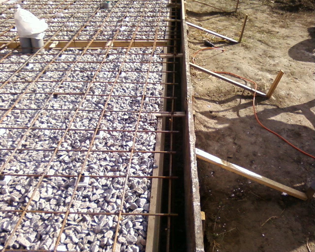

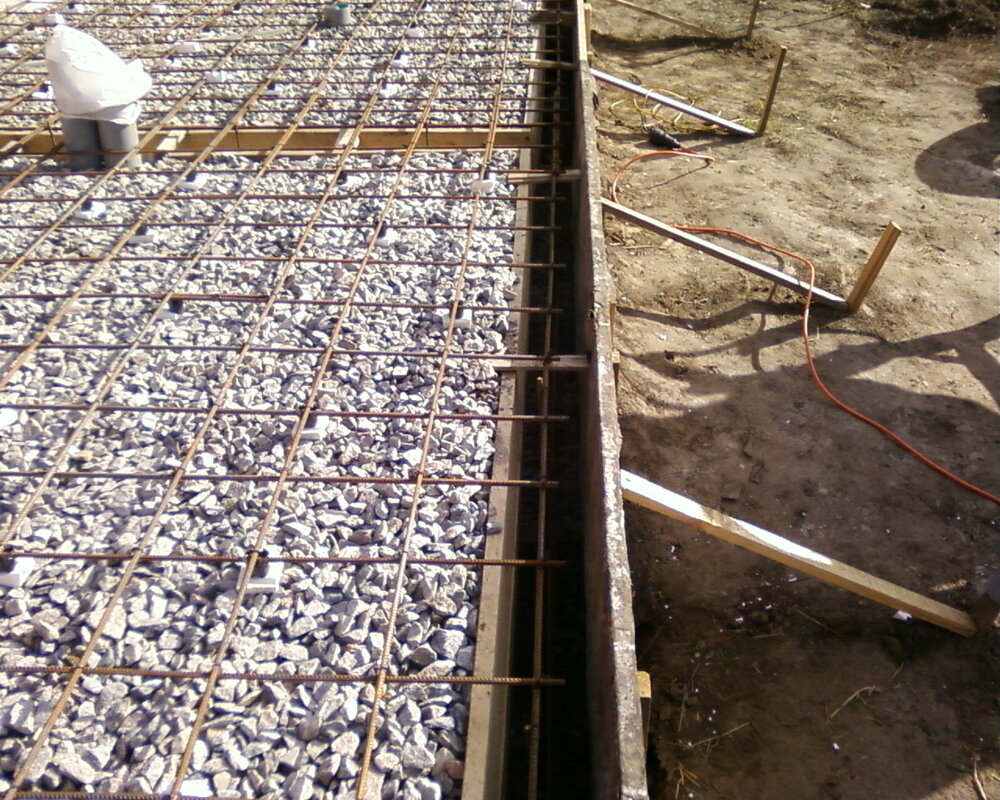

После установки опалубки подсыпали и утрамбовали щебень под плиту. Связали армокаркас и...

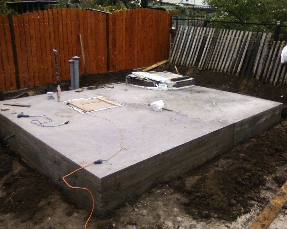

Заливали фундамент втроем с 10 утра до 8 вечера с двумя небольшими перерывами на кофе. Успели сделать около 50-ти замесов состоящих из 9-ти ведер по 10литров (1цем:3песка:4щебня:1вода).
Все за один раз не удалось залить, на след день еще 16 замесов и вот что получилось в итоге
По темноте спешили, плохо затрамбовывали, поэтому видны раковины.
Раковины подмажем раствором.
НО ЕСТЬ ВОПРОС по утеплению: Сейчас, после снятия опалубки стены чистенькие, сразу бы приклеить пенопласт на них, но есть вероятность повреждения во время стройки. Или можно пока присыпать землей, а после возведения стен раскопать и сделать сразу и утепление стен фундамента и отмостку???
Подскажите, кто как делал?

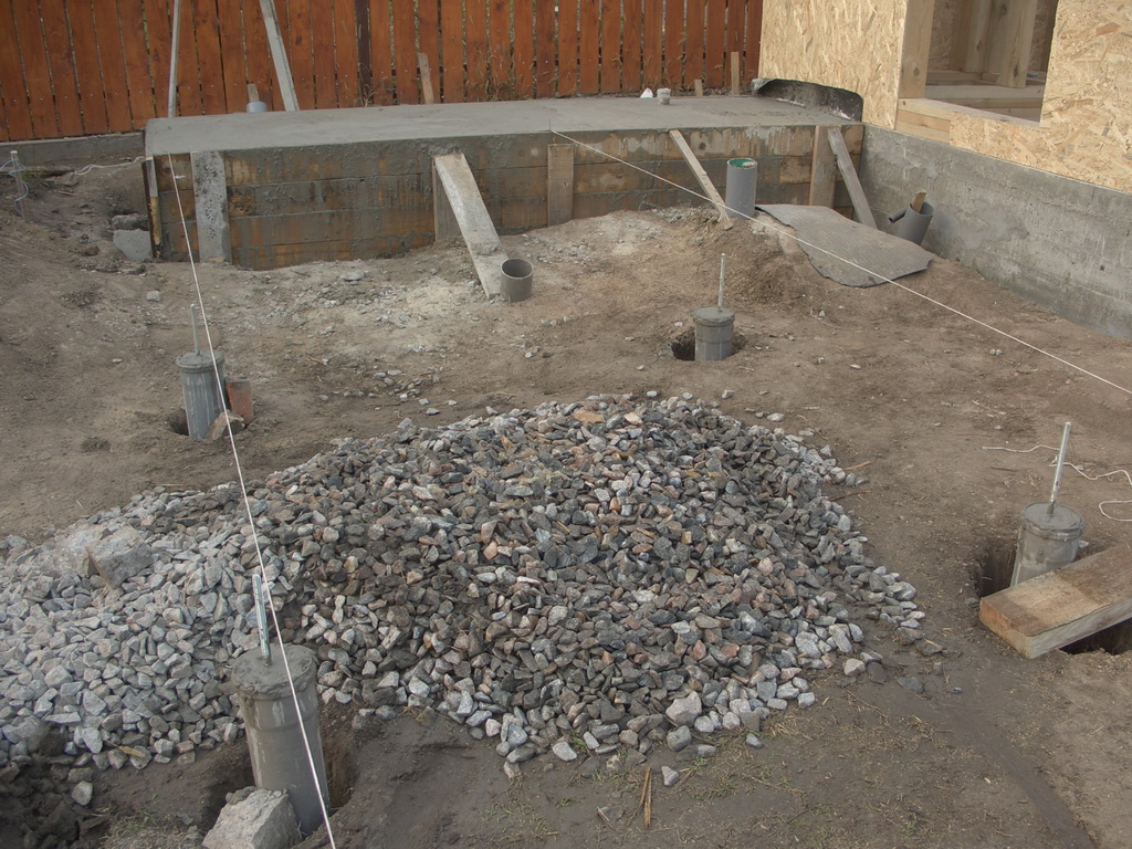

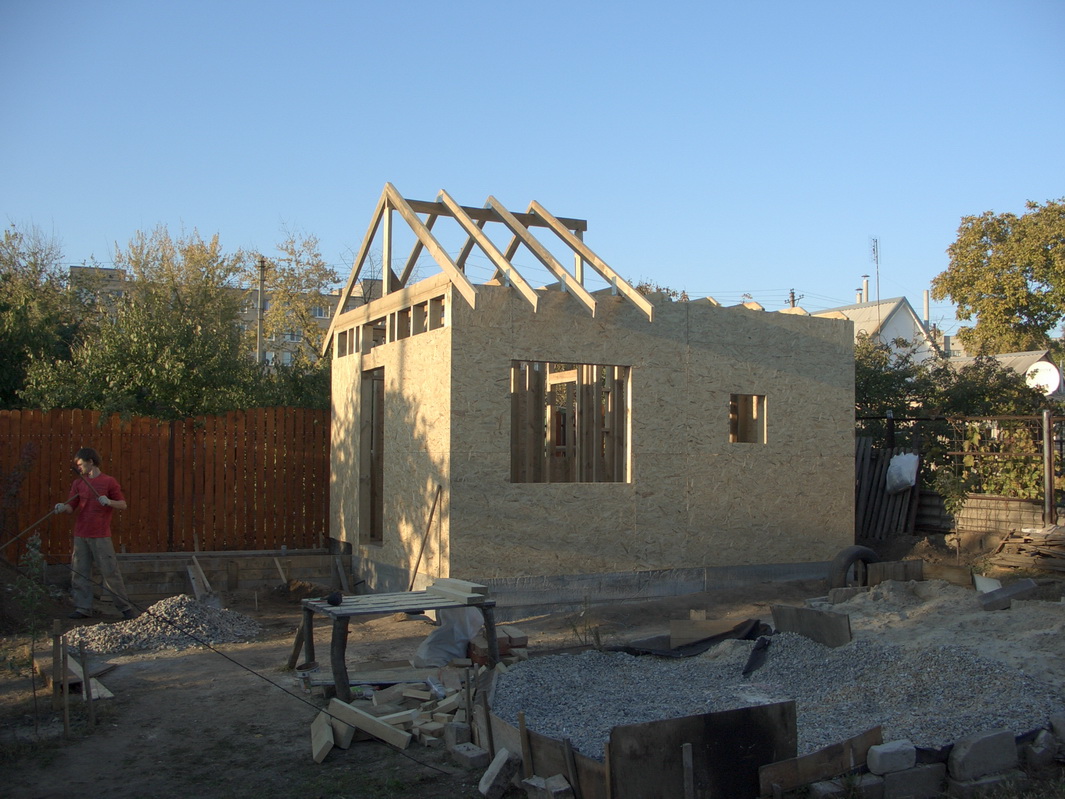

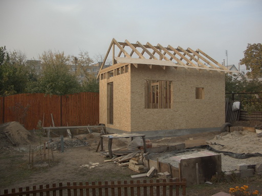

Вот что получилось за неделю. Последние две фотки это фундамент под барбекю и столбики под террасу.

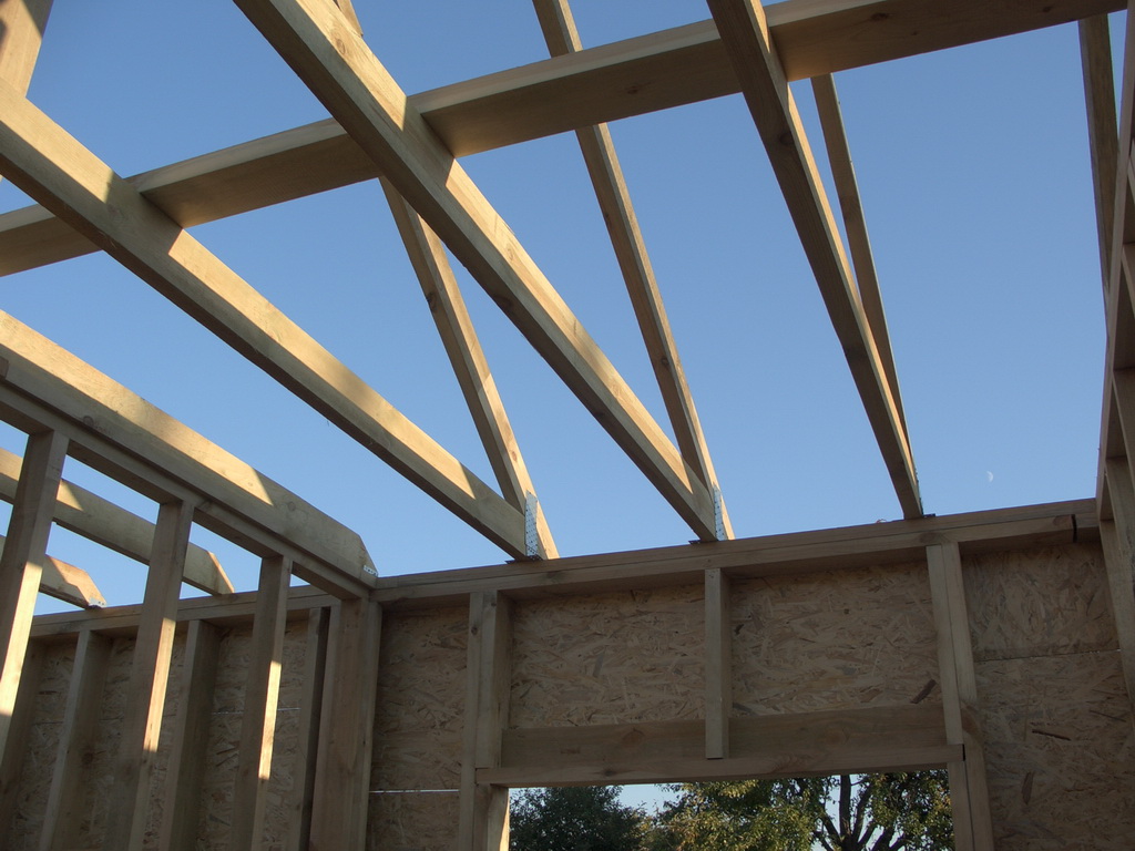

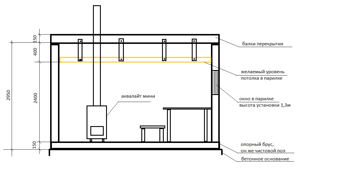

Высота получилась высоковатая, от чернового пола почти 3м до балок перекрытия. Ну да ничего, чистовой пол поднимется на 150мм, потолок опустится на 100мм, а вот в парилке придется потолок опускать миллиметров на 400, чтобы получить в чистом виде 2,4м.
Правда еще не знаю, как это лучше сделать?
Вчера, уже под дождем успели сделать подшивку карнизных свесов, уложить гидробаръер и плиты осб.

Подскажите, каким образом лучше опустить потолок в парилке?
Высота перекрытия получилась от чистового пола 2,8м. По перекрытию утепление будет само собой.
Как закрепить утеплитель, где располагать пароизоляцию, какое основание делать под нижний потолок и т.д.???
