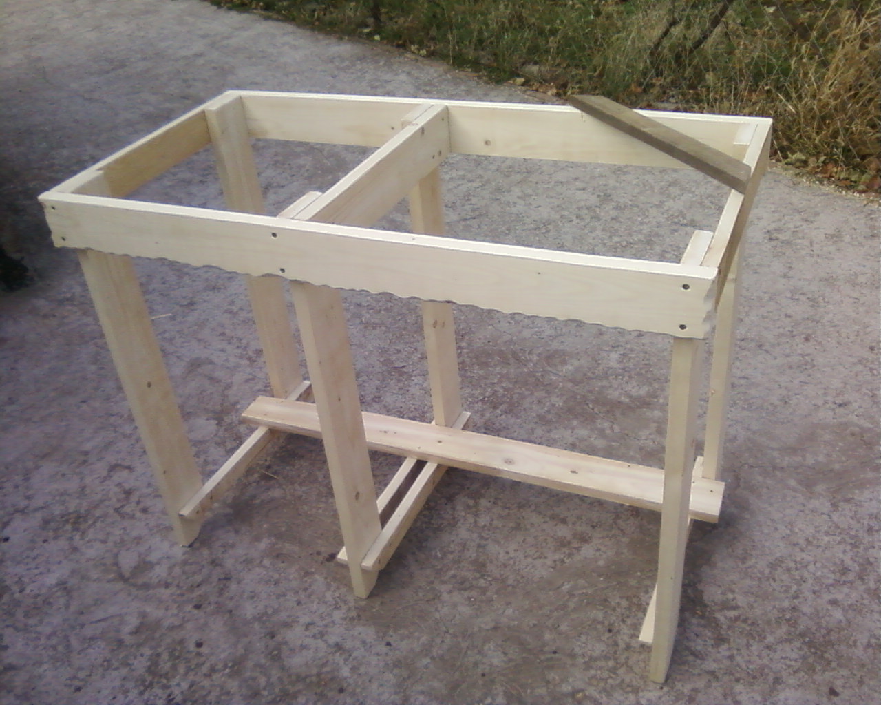

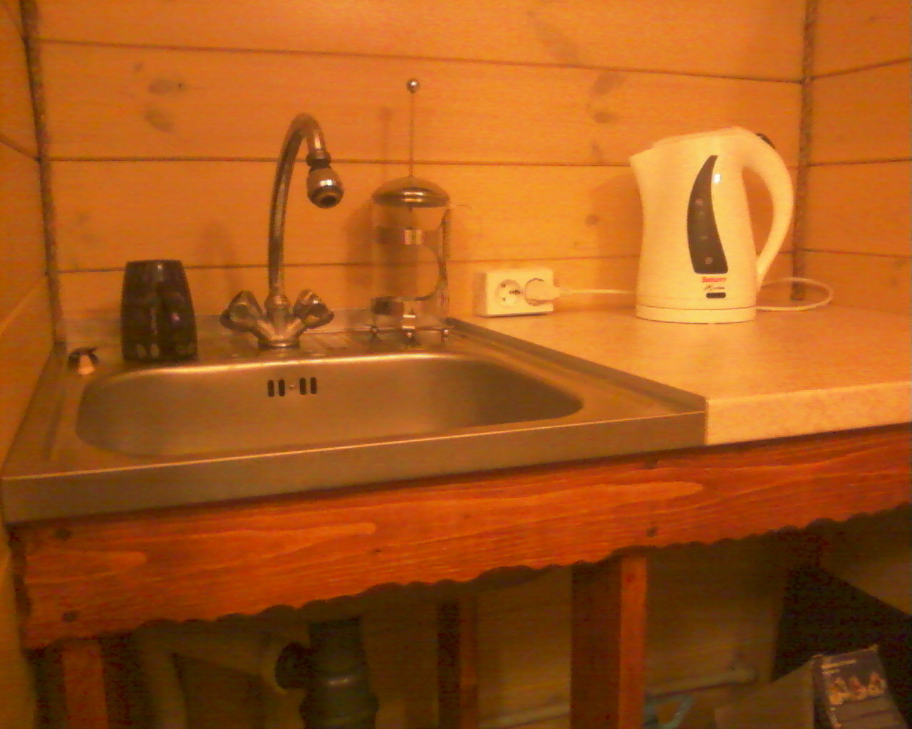

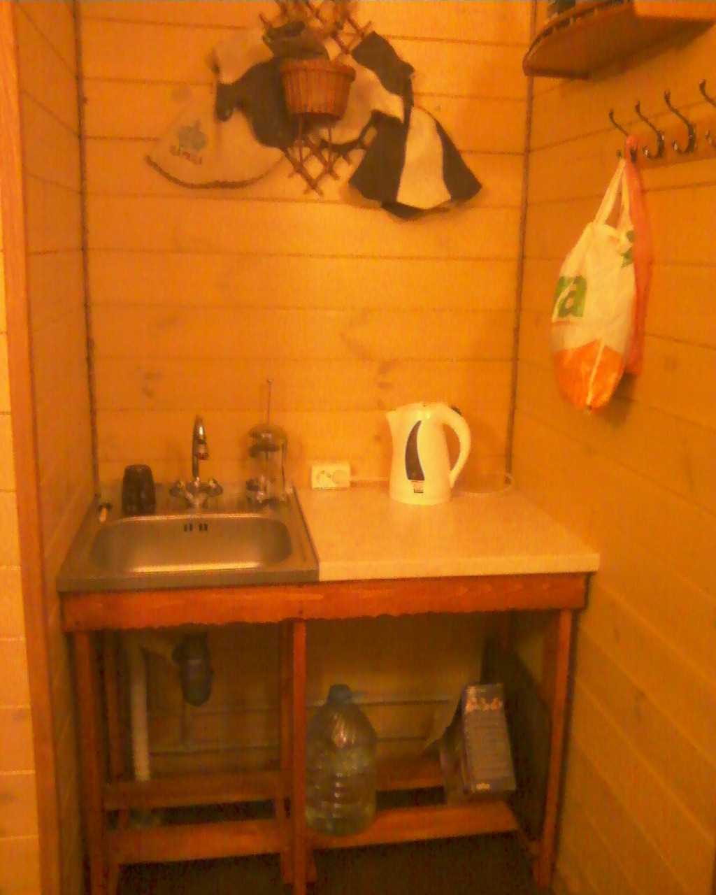

На прошлых выходных удалось соорудить небольшой столик с мойкой. Ещё будут фасады...

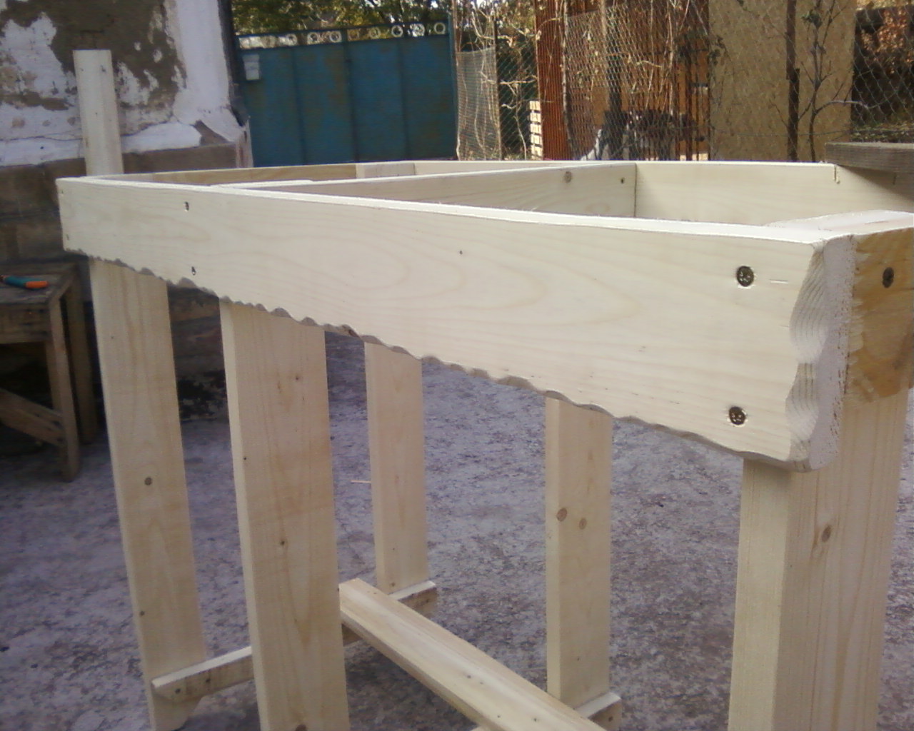

А как вы угол делаете такой типа порезанный?
Лобзиком под улом?
Лобзиком под улом?
Ручным фрезером фрезой под 45 град (ссылка устарела)
Ведёшь вдоль линии обработки с произвольным нажимом...
Я понял спасибо.

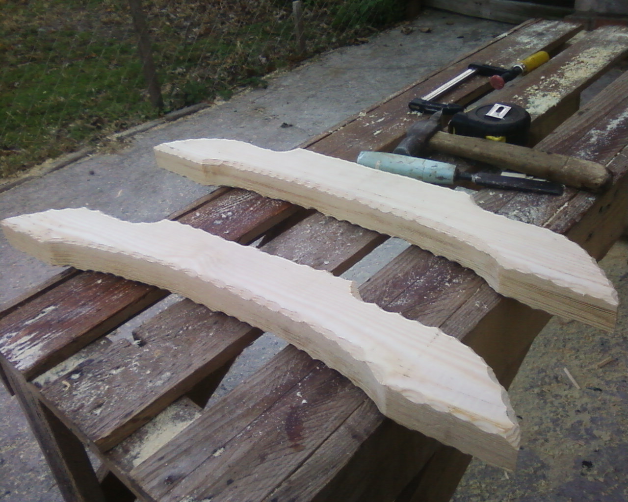

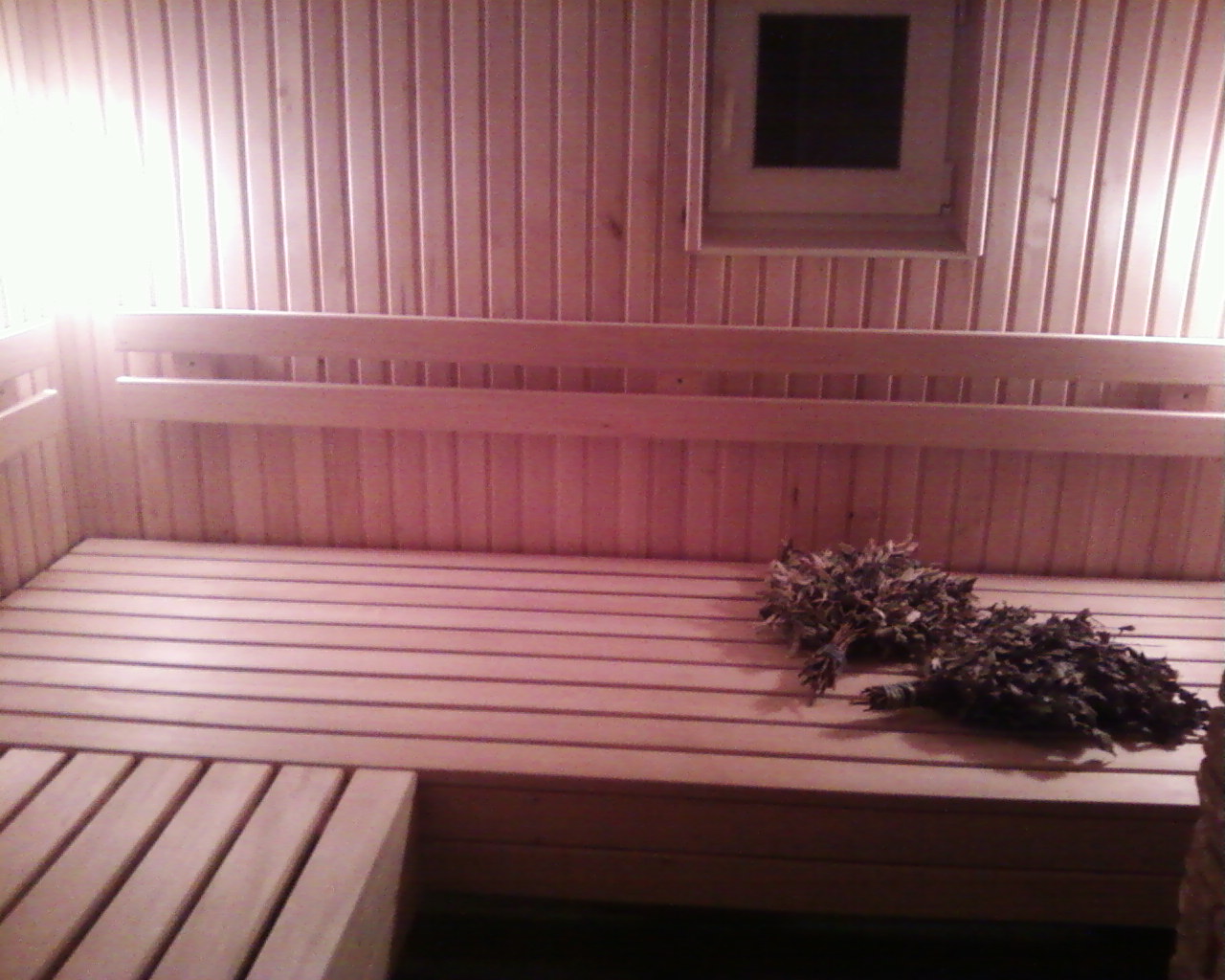

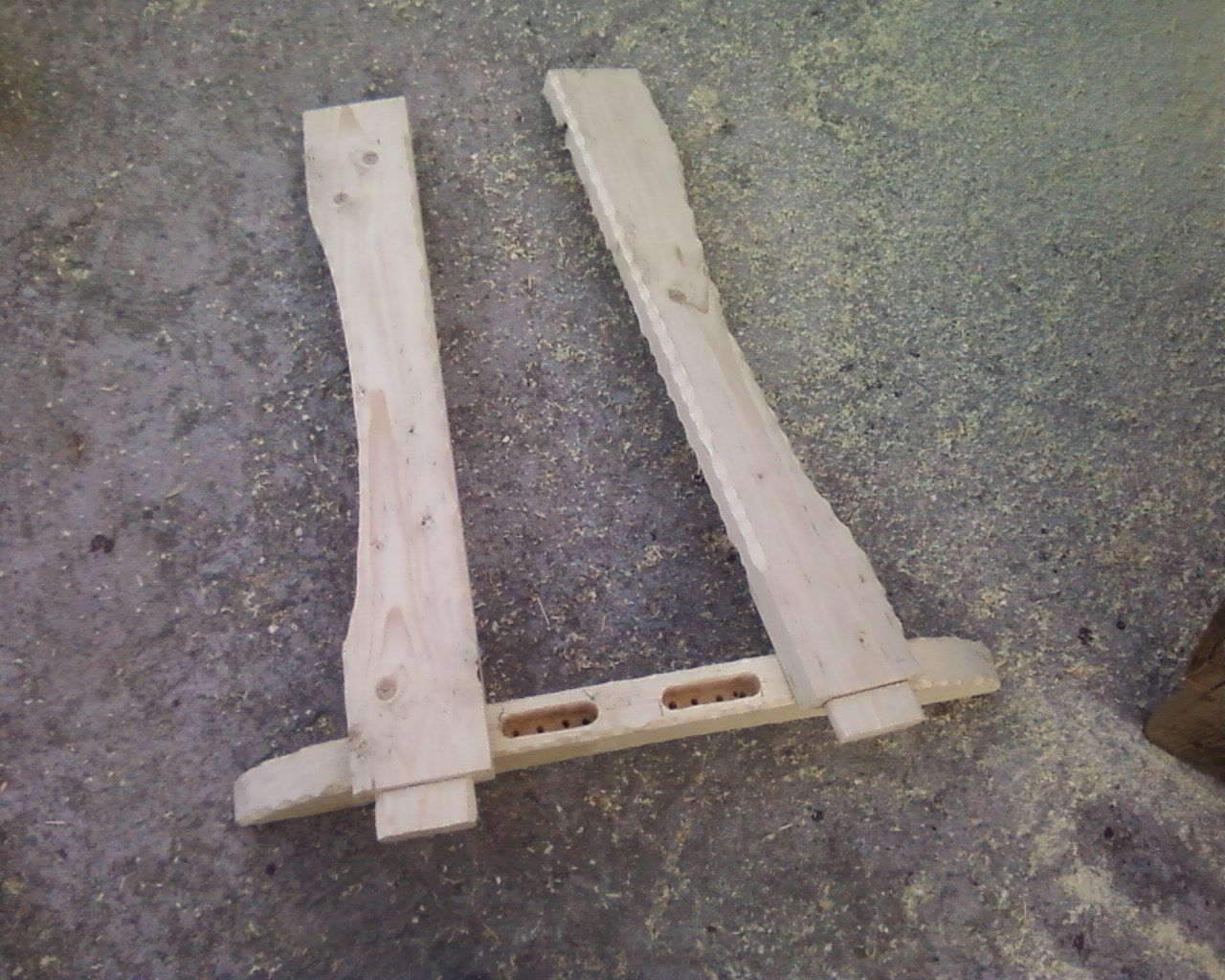

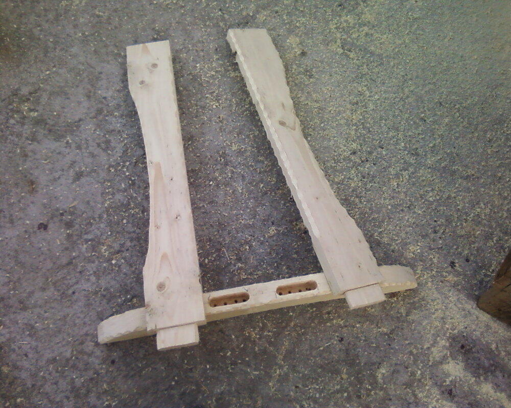

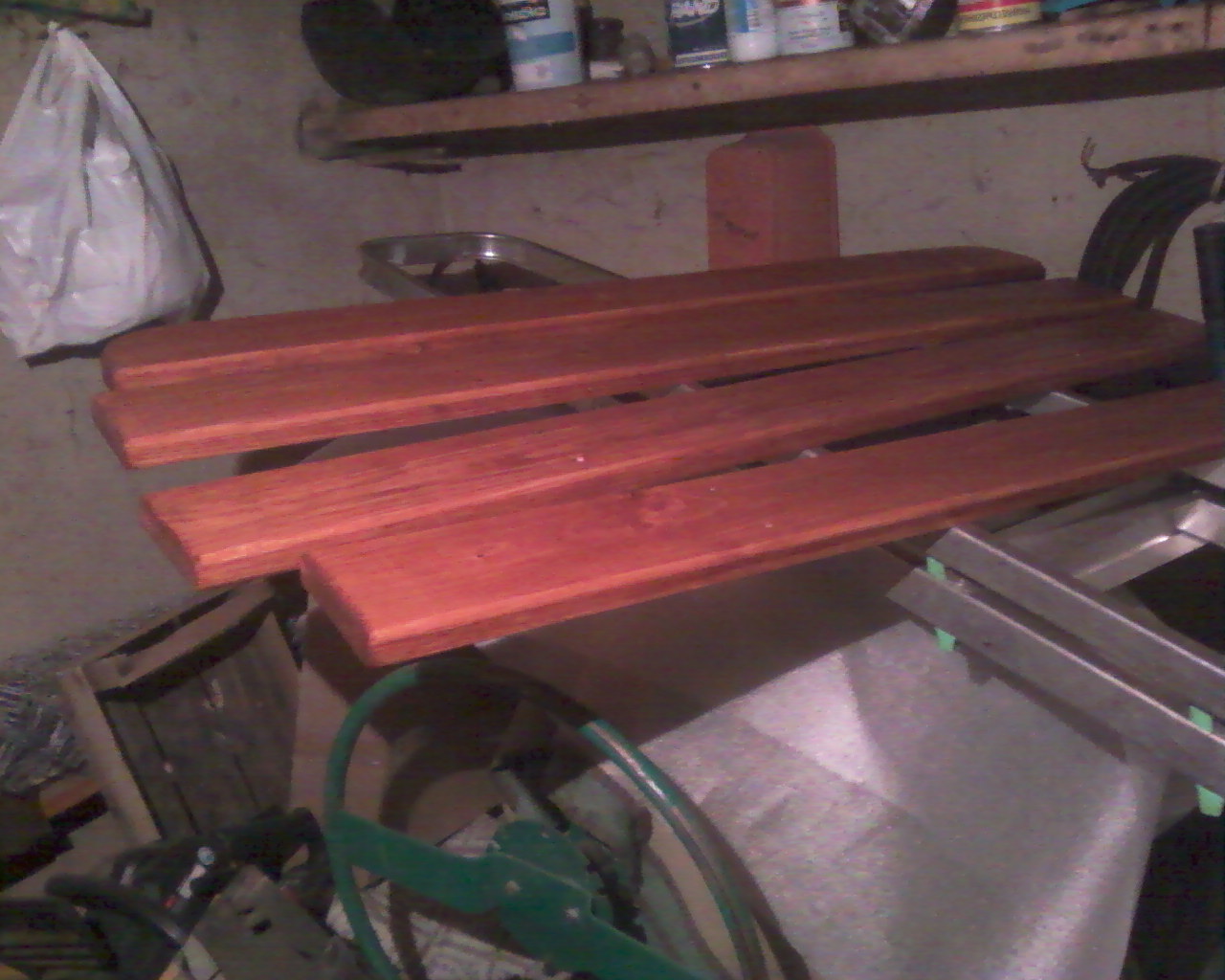

Из остатков доски для лежаков сегодня сделал подспинники.
Без изысков, но свою функцию, думаю, будут выполнять.

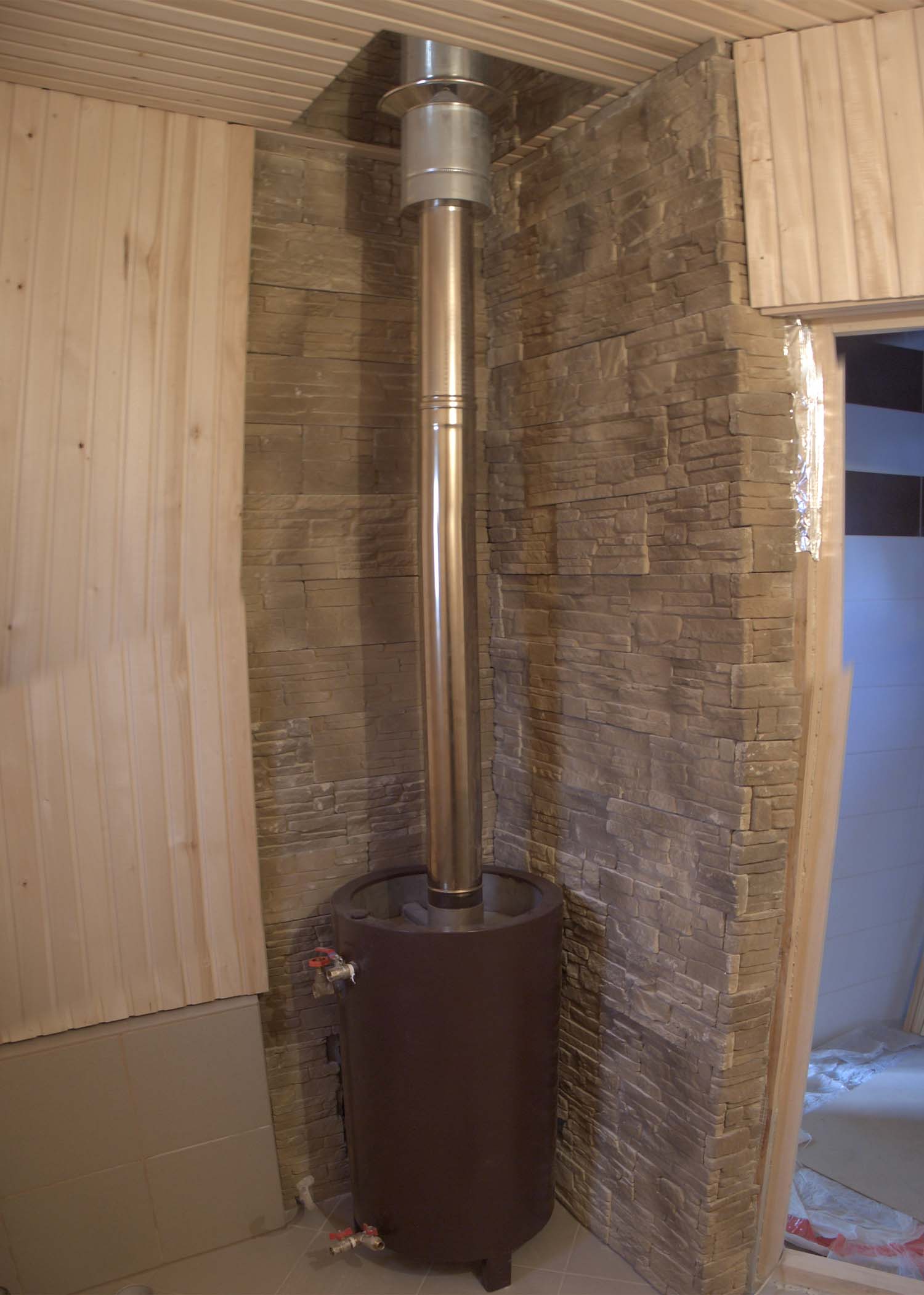

Информация для тех, кто подбирает себе печь.
Когда топил баню, полез на чердак. Попробовал трубу дымохода (проходящую через чердак), а она на ощупь градусов 25-30. И это радует.
Другими словами - печи из серии АКВА греют парилку, а не дымоход.

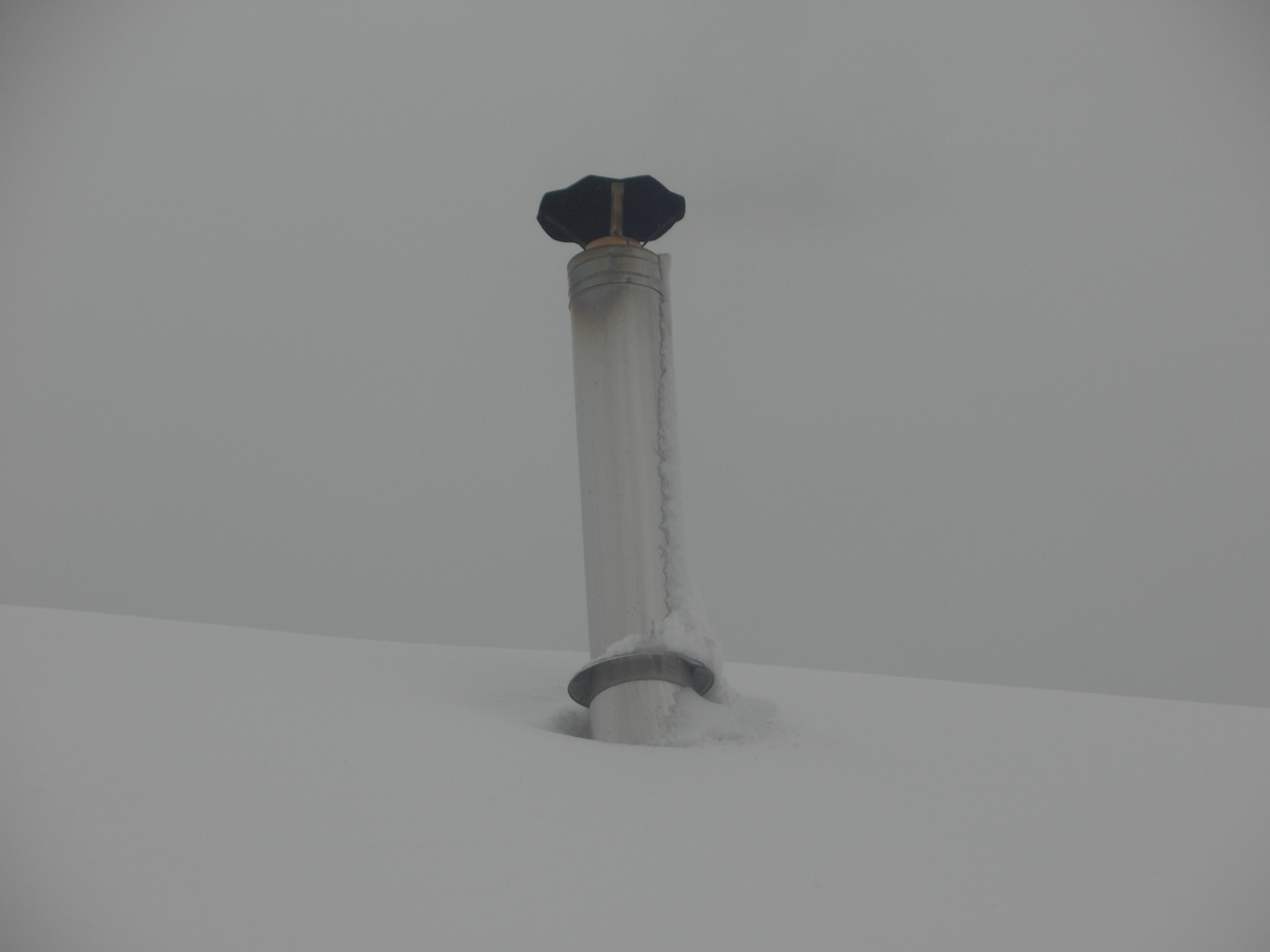

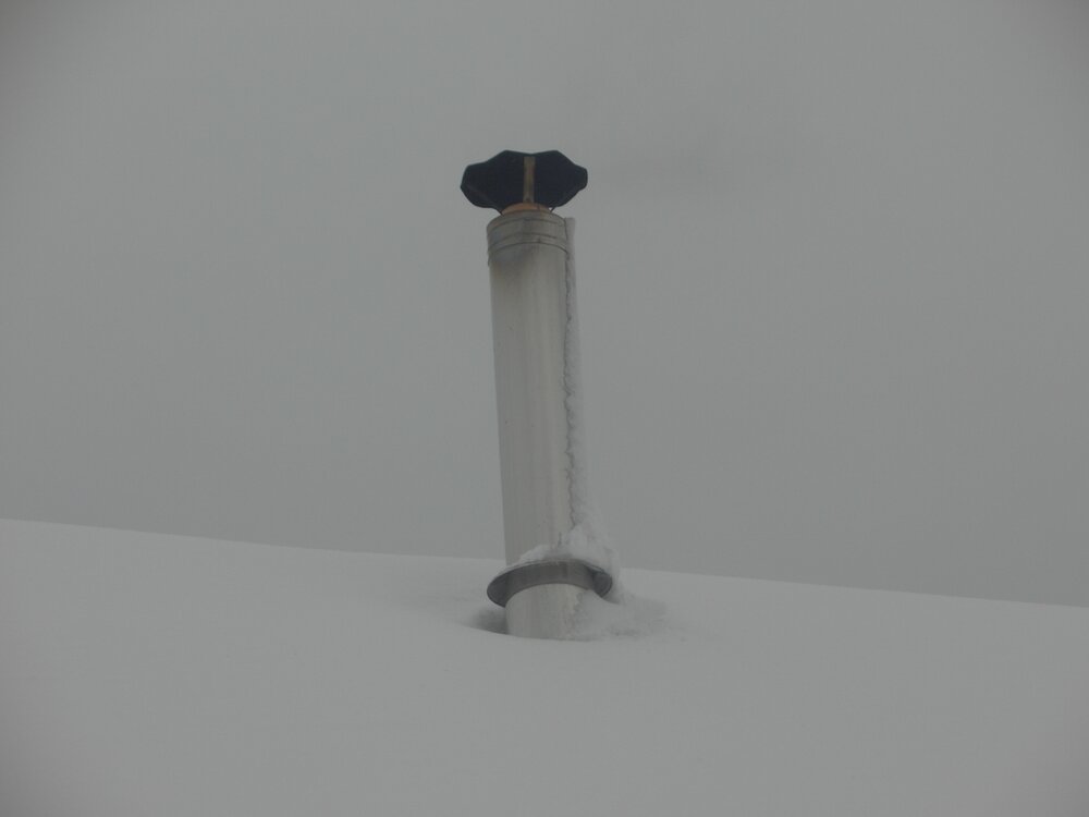

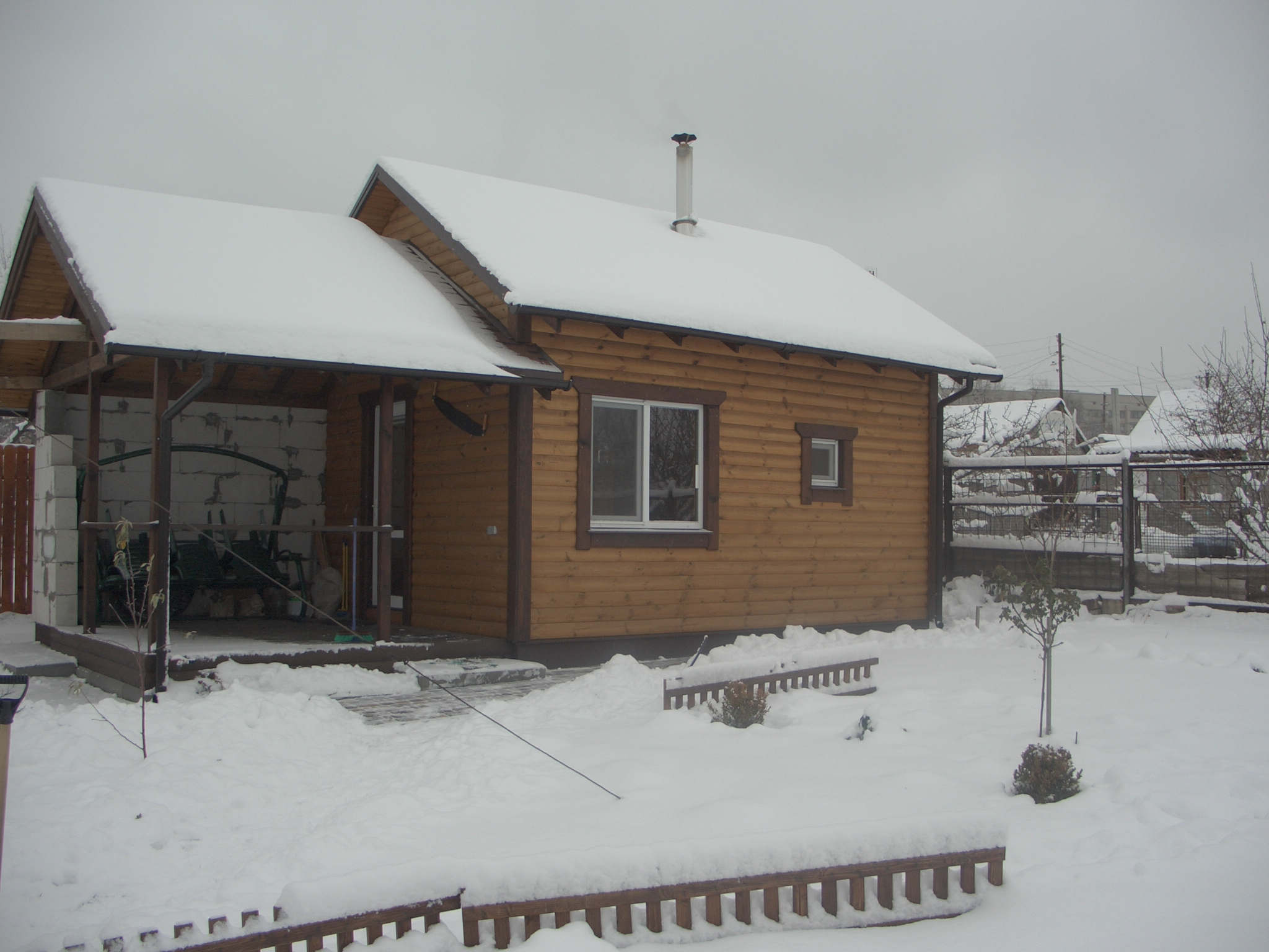

Фотки с прошлых выходных. Труба примерно через 1 час после растопки. На улице было около -5. Видно, что снег не спешит таять.
