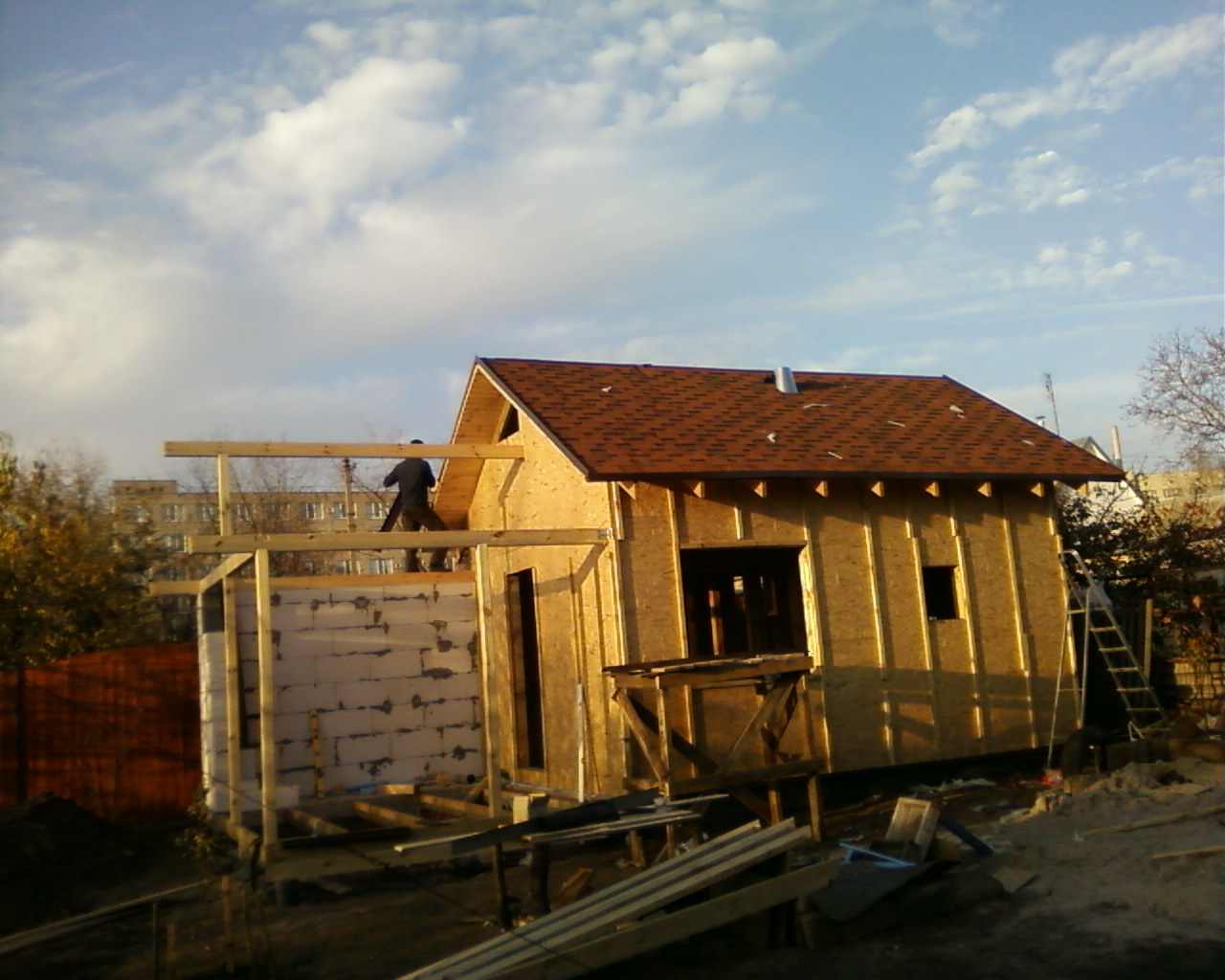

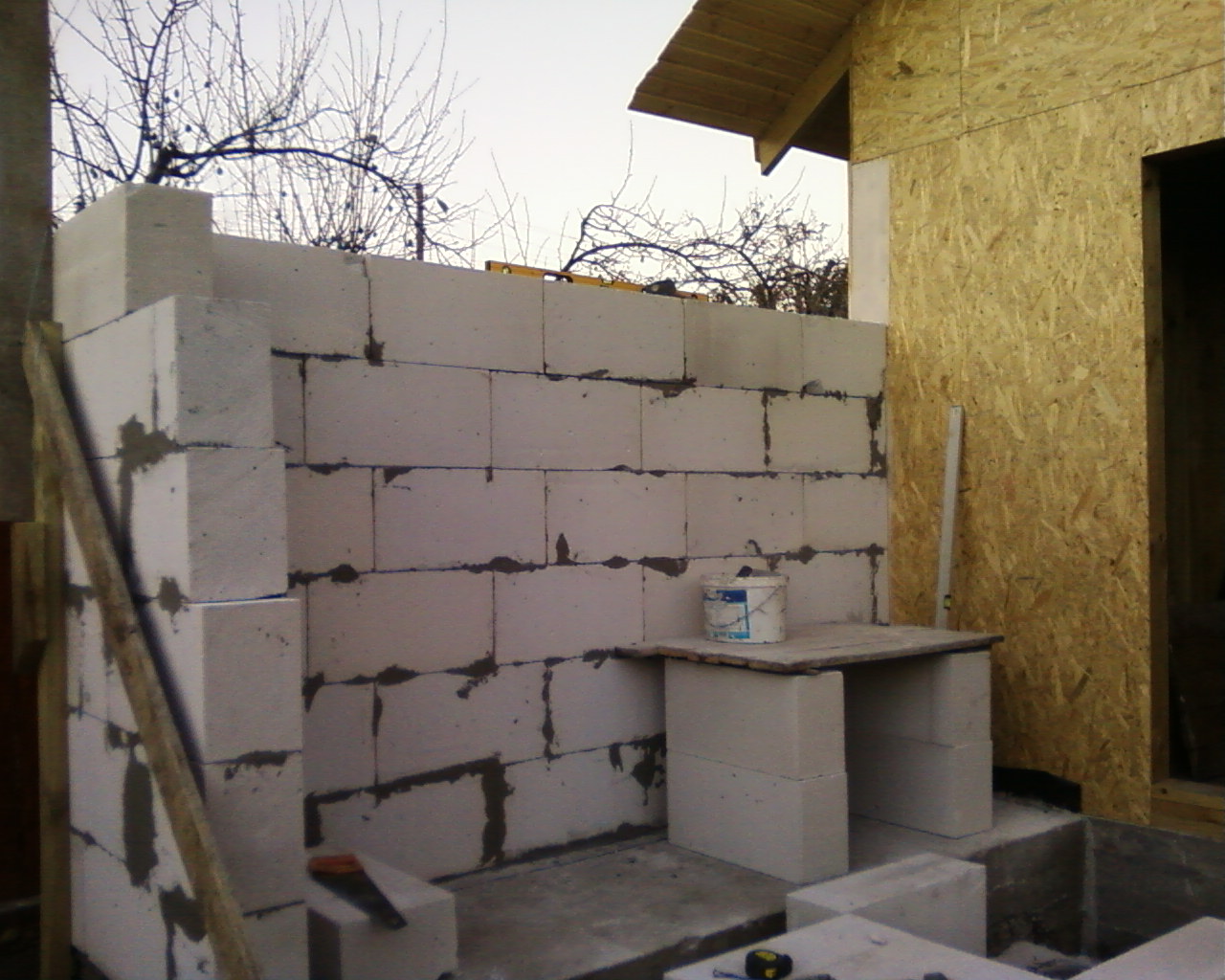

Сегодня немного еще продвинулся, выложил пять рядов ГБ для веранды (на фото только первый ряд).
Крышу домика накрыли еще в субботу.

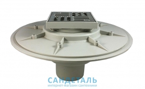

Какой трап посоветуете в душевую и парилку. Хочу поставить с сухим затвором, типа такого как на фото, но в запорожье найти не могу и цена у него от 200грн
C сухим затвором траппы будут в тему, если конечно найдете где прикупить ;)

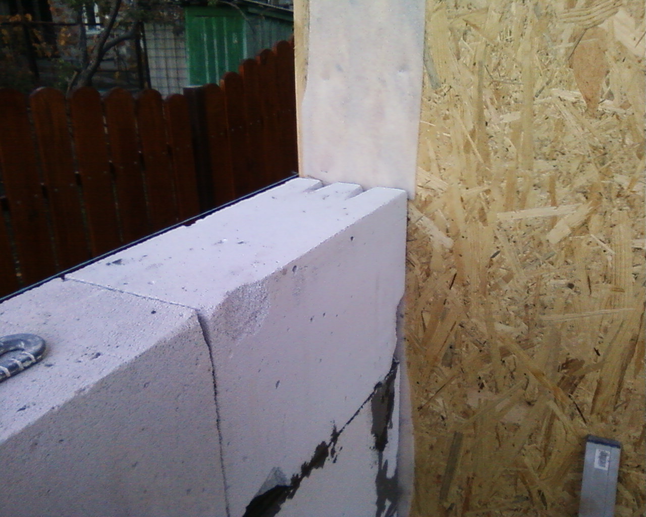

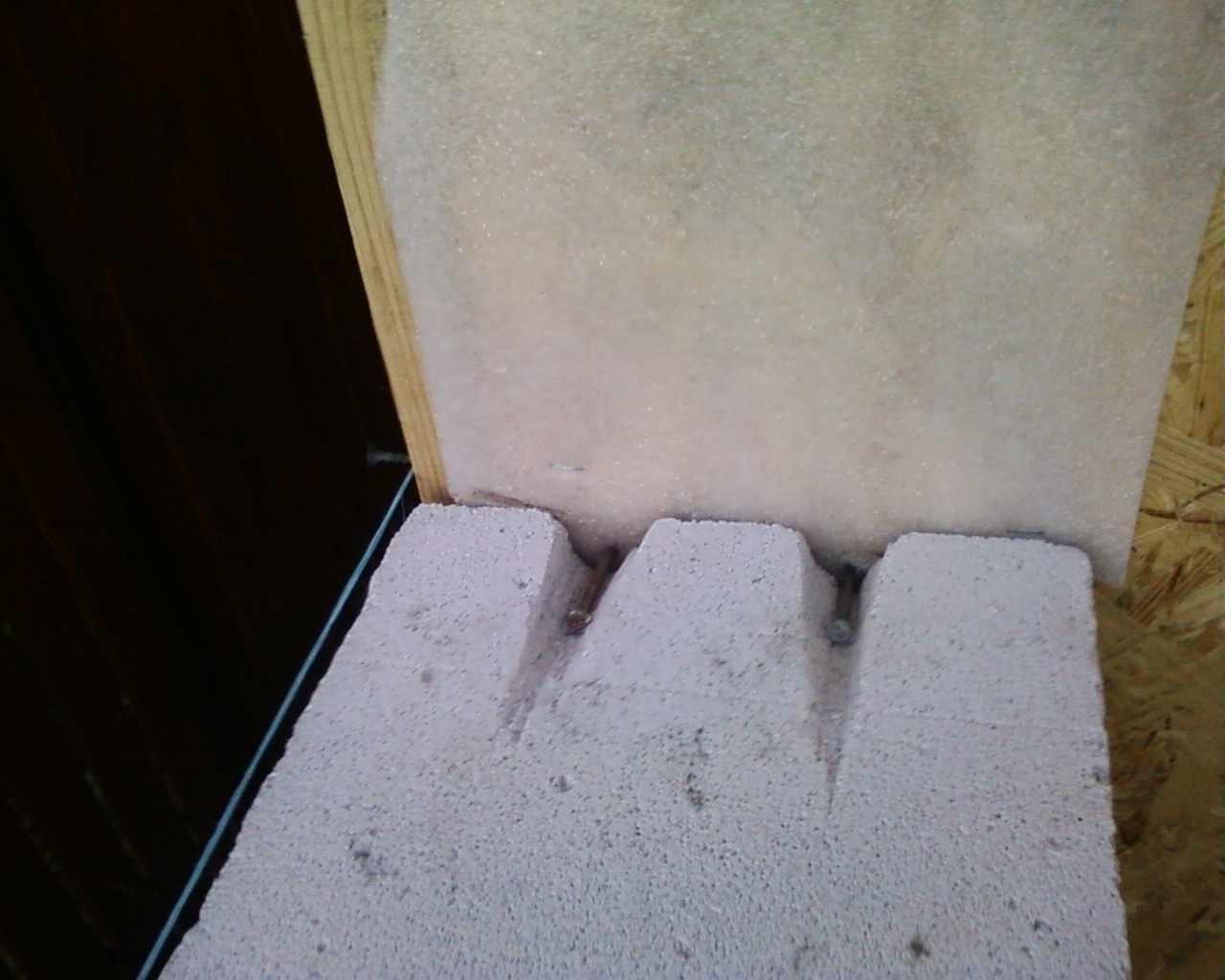

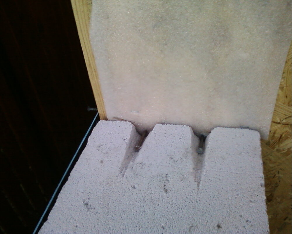

Между стенкой из газобетона и домиком проложил вспененный полиэтилен (подложка под ламинат). Через ряд забивал по два гвоздя для устойчивости стенки.

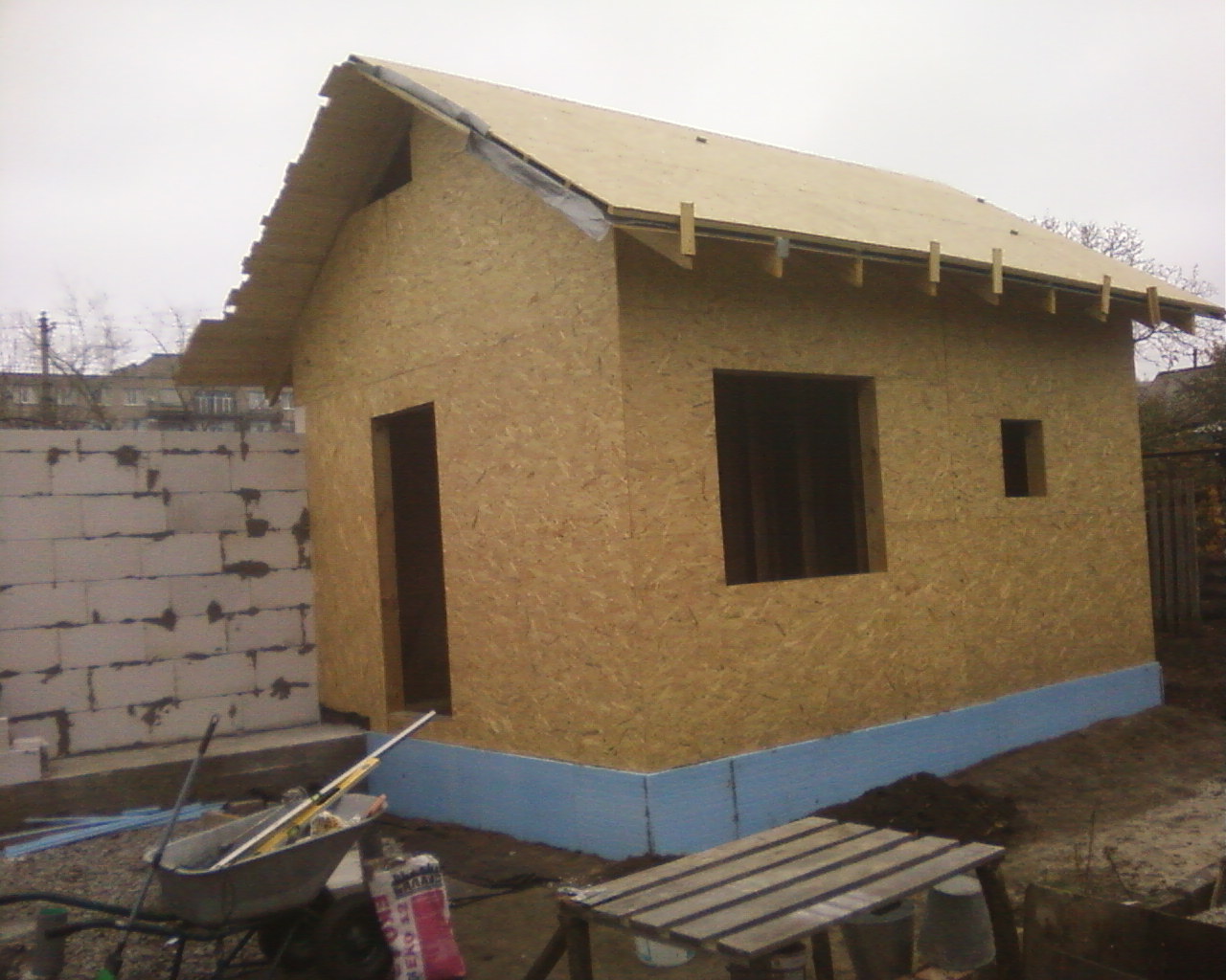

Облицевал цоколь ЭППСом 30мм толщиной. Теперь вопрос, что с ним делать. Просто закидать пазухи землей? Или защитить ЭППС какой-либо пленкой от земли, чтобы след весной можно было безболезненно оштукатурить и облицевать, а заодно и отмостку сделать?

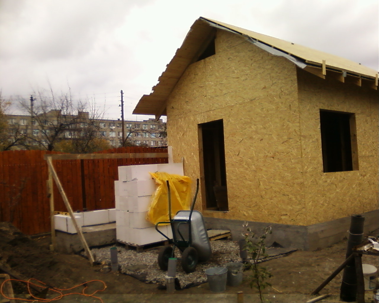

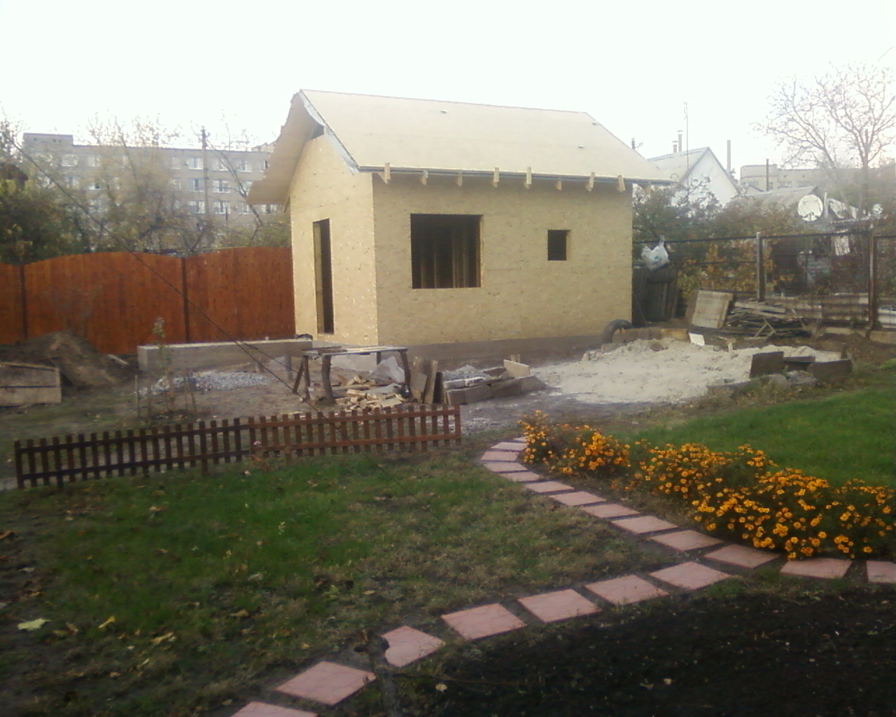

Сначала фотка - начали крыть крышу домика, пока погода стоИт нормальная.

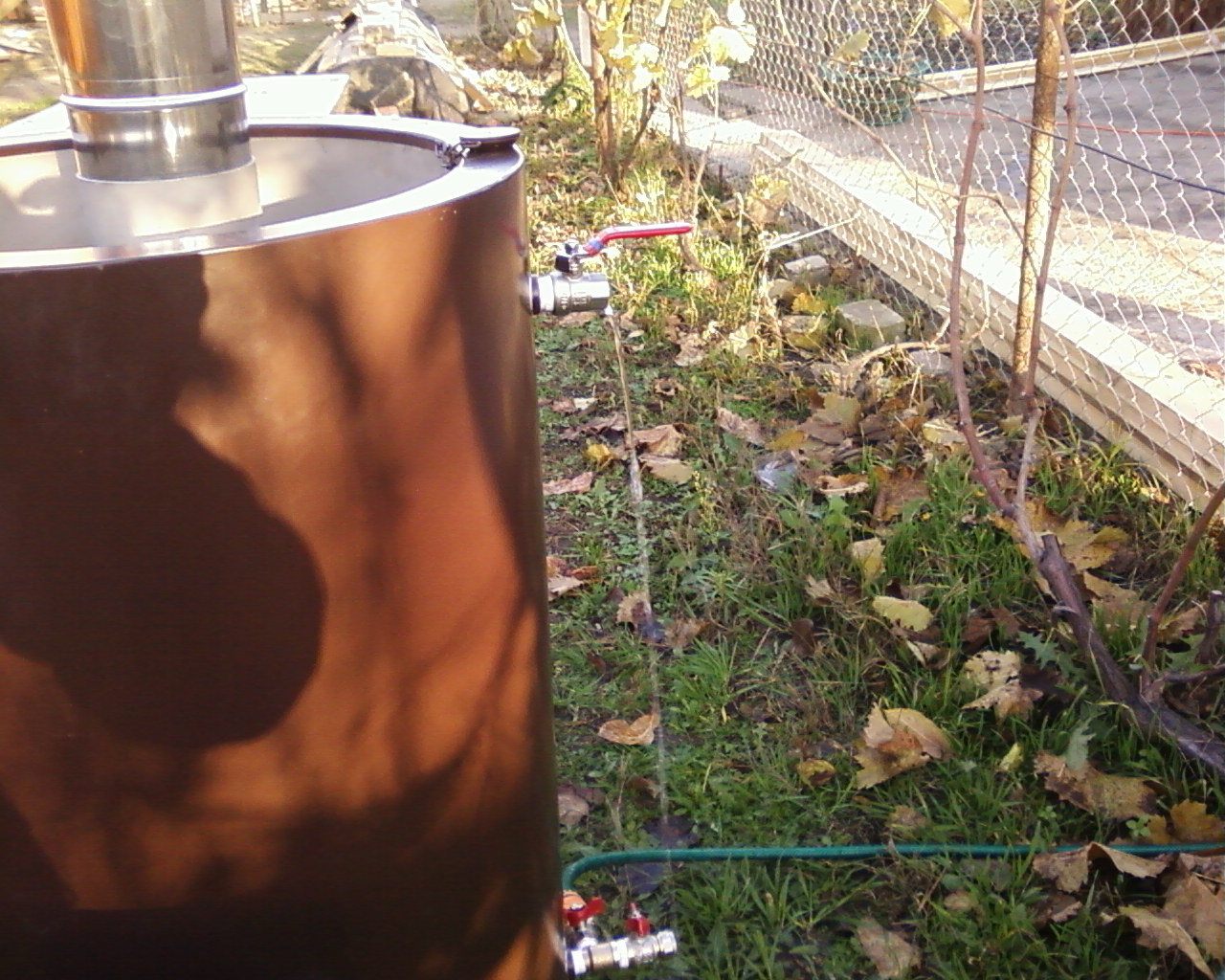

Далее - вкрутил все краники.
Подключил к нижнему кранику шланг через поливочный штуцер, открыл верхний краник и включил воду. Через 2-3 мин с верхнего краника полилась водичка. Нижний я закрыл, а верхний закрывать не стал, подождал пока лишняя водичка сольется.

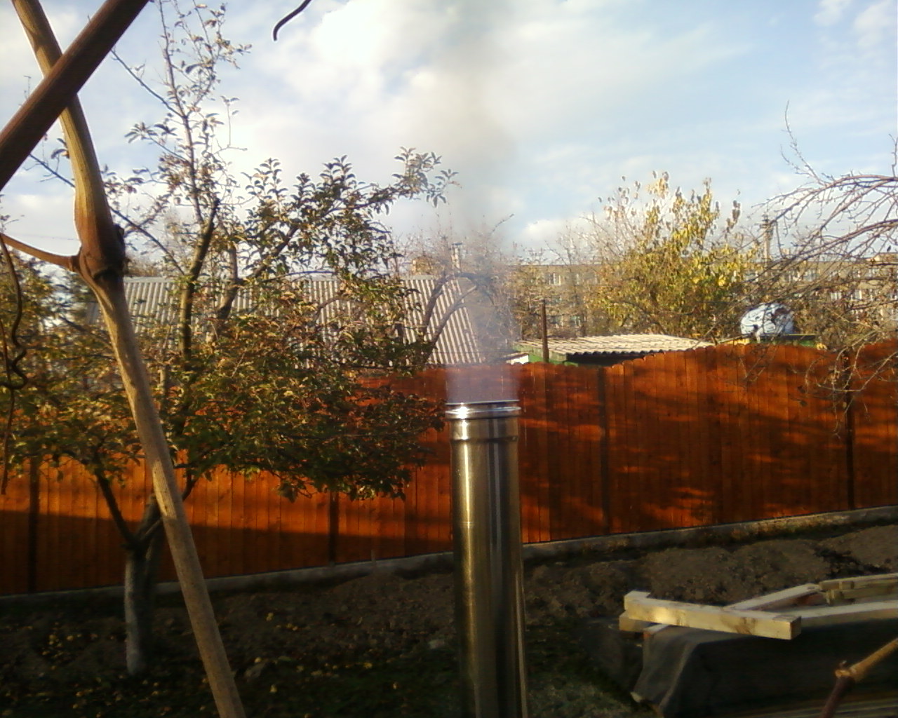

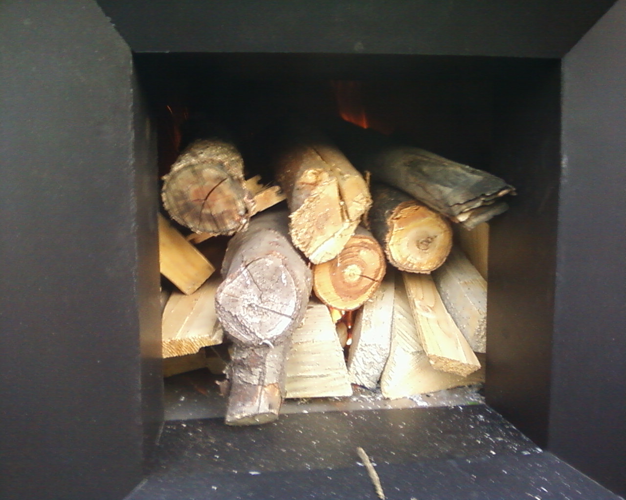

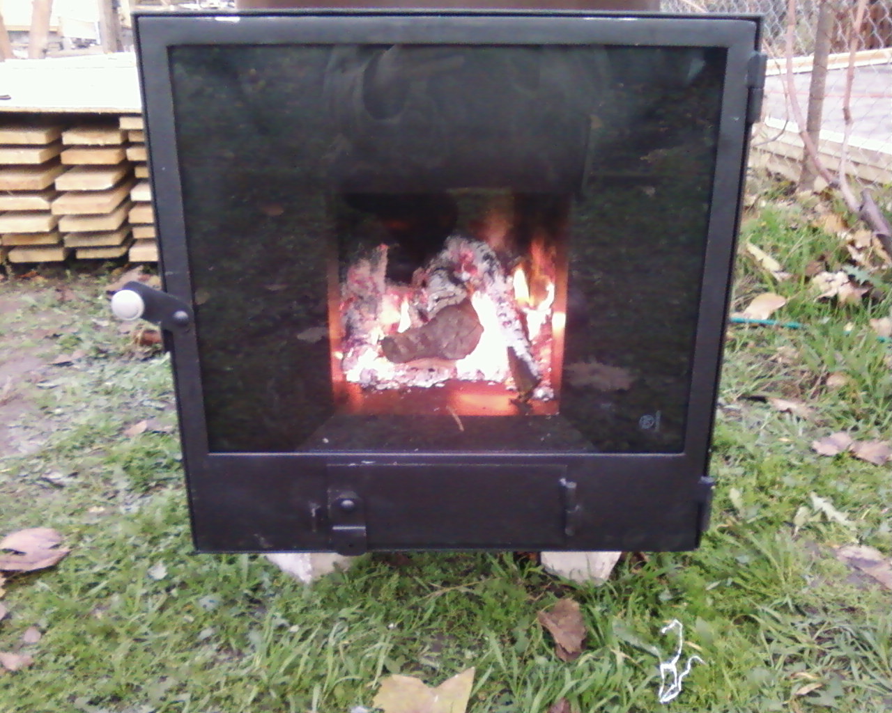

Растопил топку, набил полную дров, (можно было бы еще напхать). И...
Пошел дым из под днища и запахло паленой краской... Начала выгорать краска на днище.
Ровно через полчаса пошел процесс закипания, еще через 5 минут все закипело зашумело, но как-то мягко, плавно, аж приятно. Из пароперегревателя пошел пар.
Поздравляю с первым и спокойным паром!!!))):beer:
Вот ссылка на видео со
Хорошо парит ;)

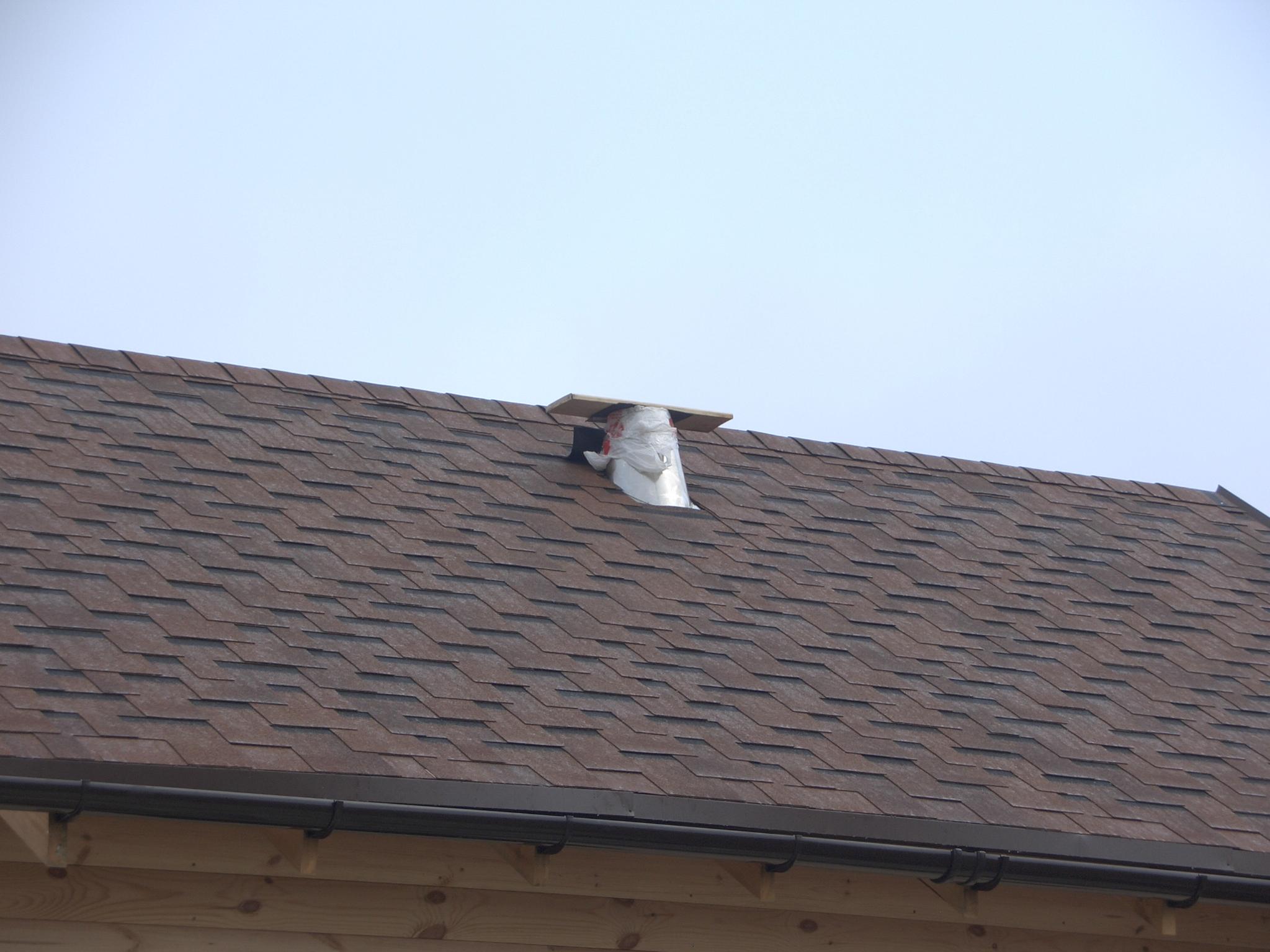

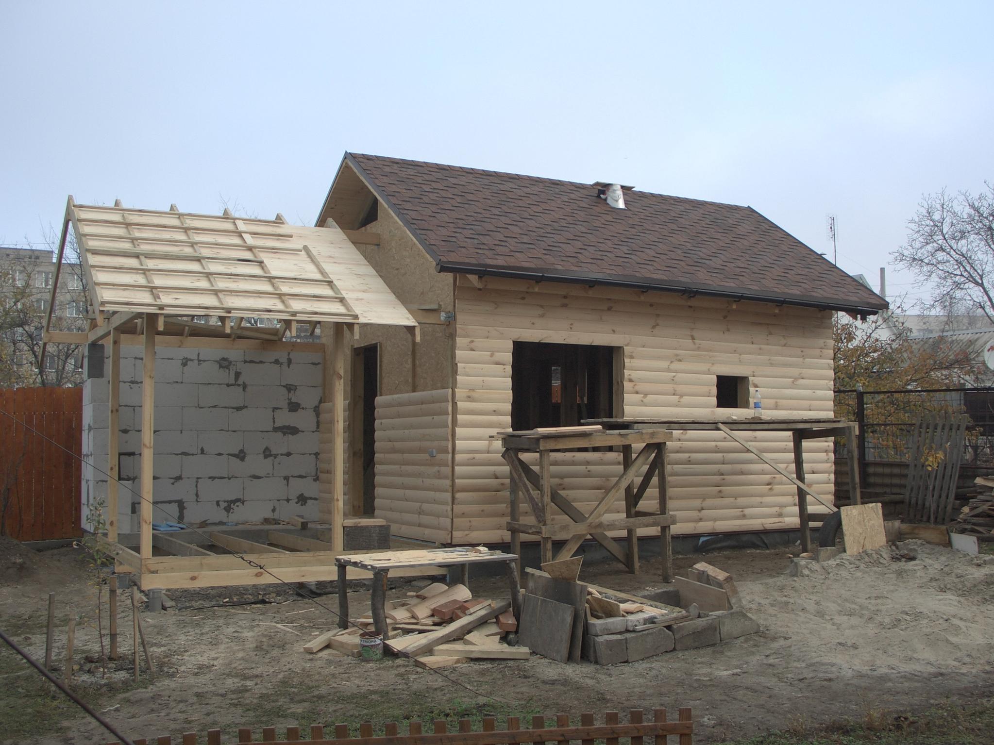

Стройка потихоньку продвигается, пока погода позволяет...
mikhailoff71, не низко труба? Или это оптический обман на фото?
Понял, это вставка для трубы ;)

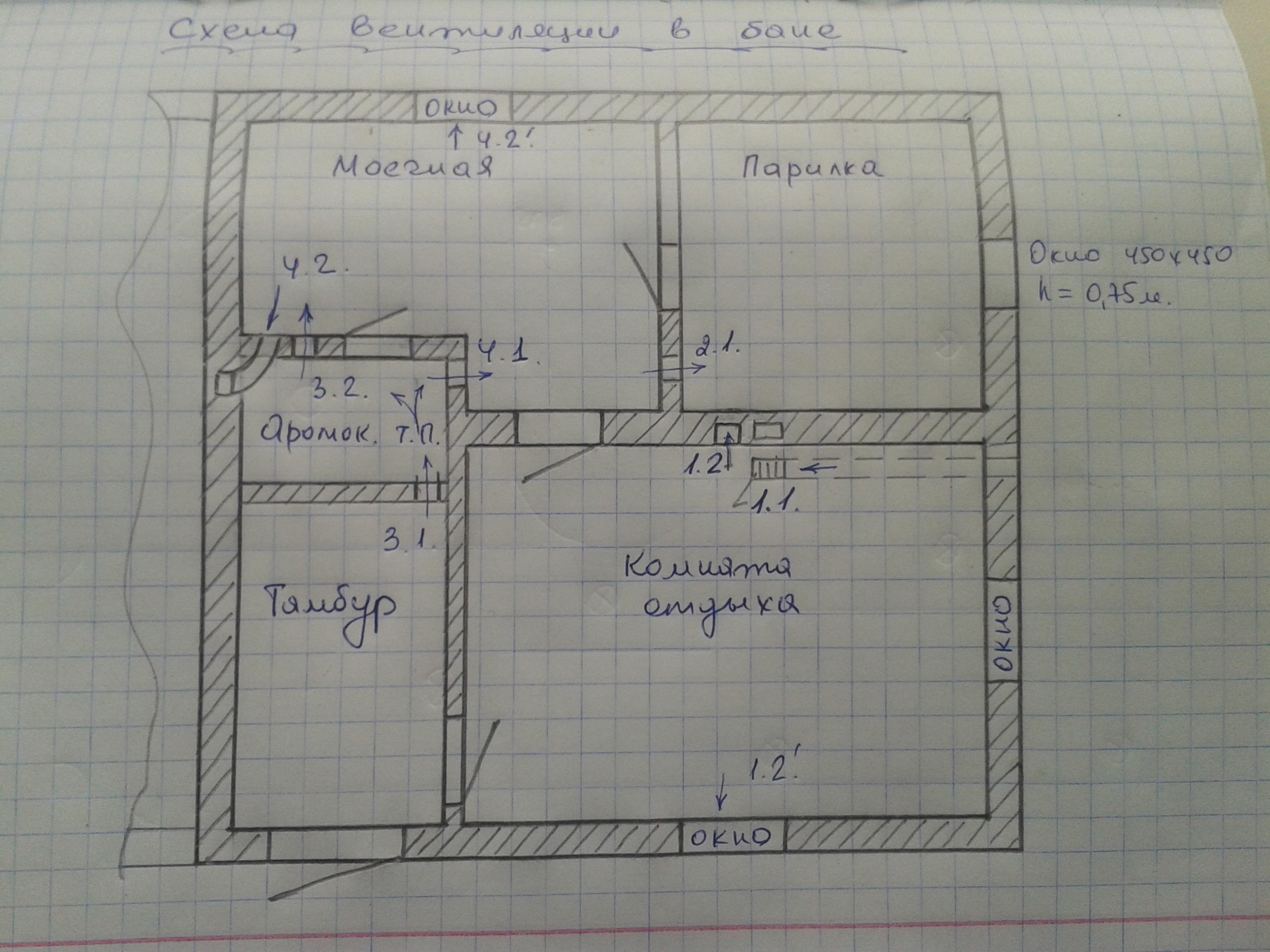

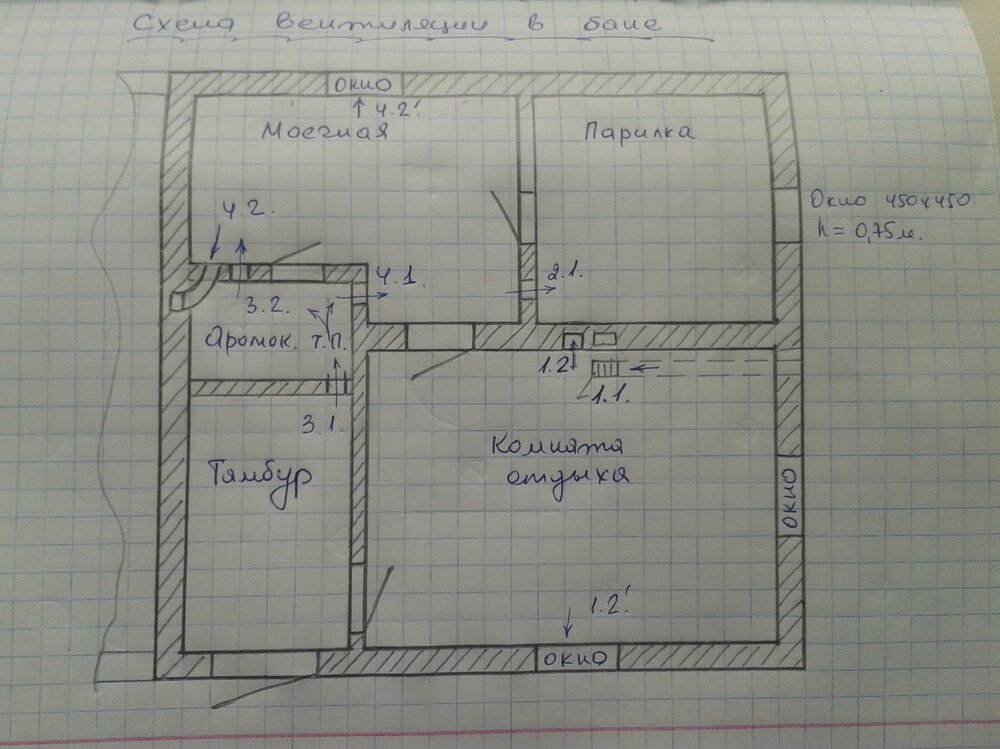

Прощу прощенья у ТС, но чтобы не создавать отдельной темы хочу изложить свой вопрос в вашей теме, возможно и вам будет полезно. ))
Хочу спросить у специалистов насколько функциональна и эффективна моя система вентиляции в бане (см. вложенный рис.)
1. В КО поступает свежий воздух с улицы через канал (д=100 мм) в полу и подводится к топочному порталу, а также в КО - (1.1.). В том же месте, но на высоте 250 см (под потолком)имеется вытяжной канал (1.2) размером 140*140. В случае если этого будет недостаточно, то будет использоваться окна в режиме проветривания.
2. В аромокомнату и моечную планируется приток воздуха с тамбура через отверстие (3.1.) д=110 мм, внизу - 100 мм от пола. В аромокомнате электрический ТП, который и будет подогревать приточный холодный воздух, который впоследствии и попадает в моечную через отверстие д=100 мм (4.1.) на высоте 450 мм от пола. А вот отработанный воздух с аромокомнаты предполагается отводить тоже в моечную через отверстие д=100 мм, которое будет располагаться под потолком (3.2).
Не уверен, что будет такое движение воздуха, поскольку не планируется направленного канала (короба).
3. Таким образом в моечную свежий теплый (надеюсь :)) воздух попадает через отверстие 4.1. с аромокомнаты. А вот отработанный воздух с моечной в т.ч. и с аромокомнаты выводится через вытяжную вентиляцию д=125 мм (гильзованый канал в дымоходе) - 4.2. Если этого будет недостаточно, то предполагается использование окна в моечной в режиме проветривания.
4. В парилке планируется вентиляция по принципу Басту: с моечной приток воздуха под печь осуществляется через ответстие 2.1. внизу печки Аквалайт. А вот второе отверстие канала следует сделать в противоположном углу на высоте 300 мм от пола, но я не знаю куда дальше вести этот канал?! Также имеется окно для залпового проветривания 450*450 на высоте 750 мм от пола.
Таким образом, имеются вопросы:
1) Куда выводить выходное отверстие в Басту. На улицу? - боюсь холодный воздух будет поступать в парилку. В моечную? - это получается не "по диагонали", а во-вторых, к парилке, со стороны моечной будет примыкать туалет ...
2) Нужно ли делать пробку под потолком в парилке? Каков должен быть диаметр и куда оно должно выходить?
Буду признателен за ваши соображения, а особенно Александру с Донецка.
Приток для горения обслуживает только печь, что бы она нормально горела и не дымила в КО. У Аквы Лайт дымоход тоже 100 и притока будет достаточно только для нее.
А для вытяжного канала под потолком, что бы он нормально работал, нужен свой приток. Но стоит учесть, что при подводе притока в КО для вентиляционного канала, его лучше подогреть, тк он заливаясь в КО, будет у пола, а это холод по ногам и сквозняк от приточного канала до вытяжного.
С тамбура приток совсем не правильное решение, тк там воздух будет холодный и будет сбивать набранные температуры в аромокомнате и создавать сквозняк как в оной так и в предбаннике. Аромокомнату нужно завязывать на предбаннике той же системой Басту. В предбанник приток брать лучше ПОДОГРЕТЫЙ с той же КО(если он будет подогреваться там). И предбанник уже вентилировать принудительно или вытяжным каналом от трубы, но гильзованным, иначе разрушения канала не избежать.
3. Таким образом в моечную свежий теплый (надеюсь ) воздух попадает через отверстие 4.1. с аромокомнаты. А вот отработанный воздух с моечной в т.ч. и с аромокомнаты выводится через вытяжную вентиляцию д=125 мм (гильзованый канал в дымоходе) - 4.2. Если этого будет недостаточно, то предполагается использование окна в моечной в режиме проветривания.
Да, написал выше, но с притоком с КО и желательно подогреваемым.
Поднимать коробом и выводить по потолку в моечную, она же предбанник. Но Басту для дыхания. А при установке Аквы Лайт еще нужно управление паровым пирогом. Те нужно еще сделать в другом углу от выхлопного канала Басту, короб который будет выходить на улицу. В нем сделать три отверстия с пробками, один на уровне полока, второй сантиметров 50 над ним и третий под потолком. В верху канал получится сквозной с выходом на улицу.
ТП точно не будет подогревать приточный воздух, т.к. если даже теоретически прикинуть по мощностям - ТП=0,2-0,3кВт(судя по размерам аромакомнаты), а ТЭН для подогрева притока используется минимум 1,5кВт. Да и Александр правильно говорит, что
