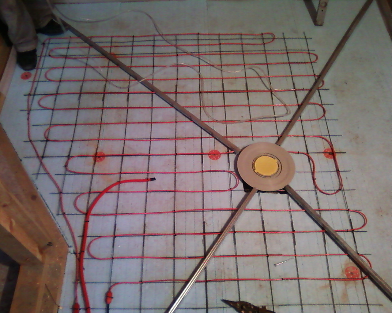

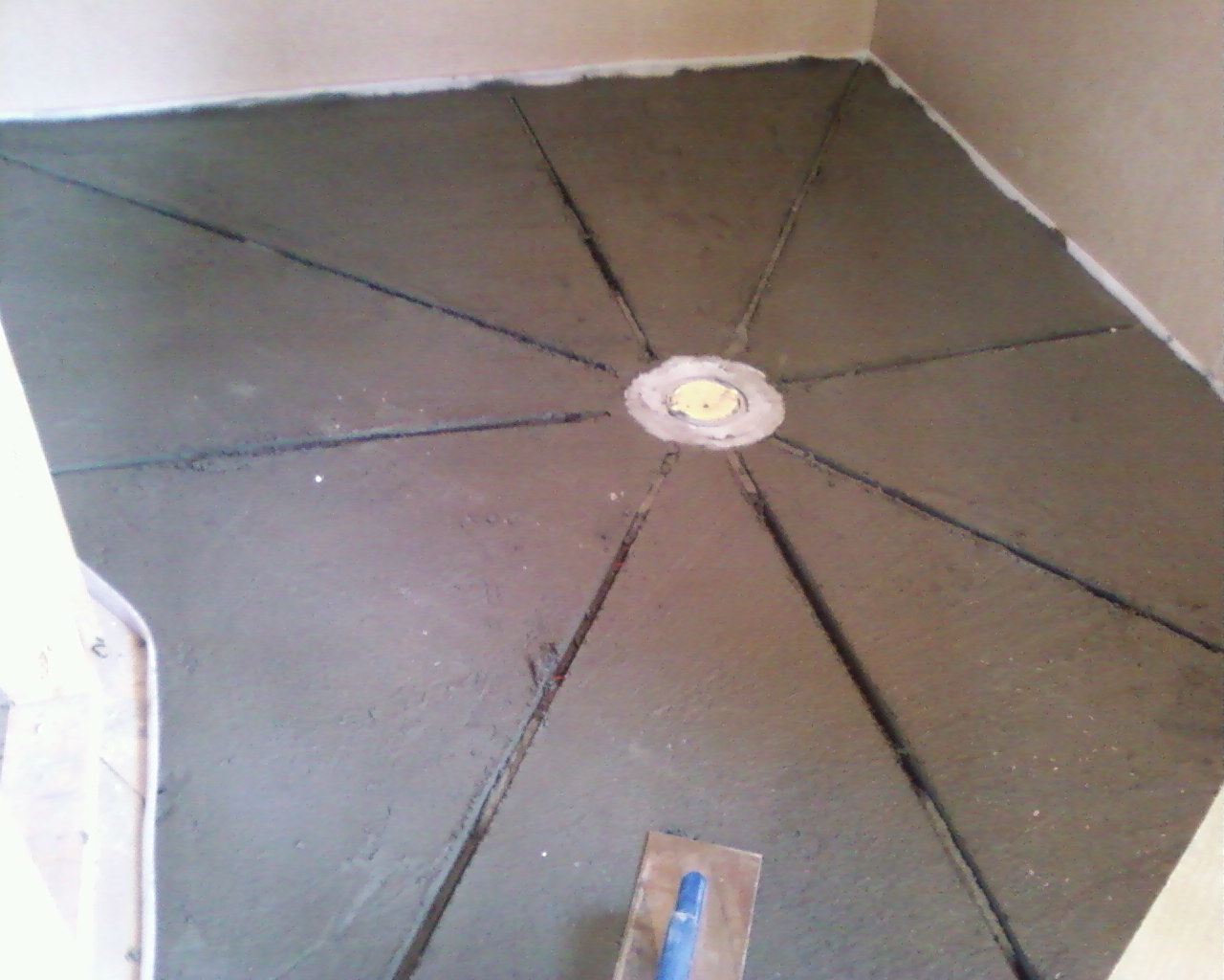

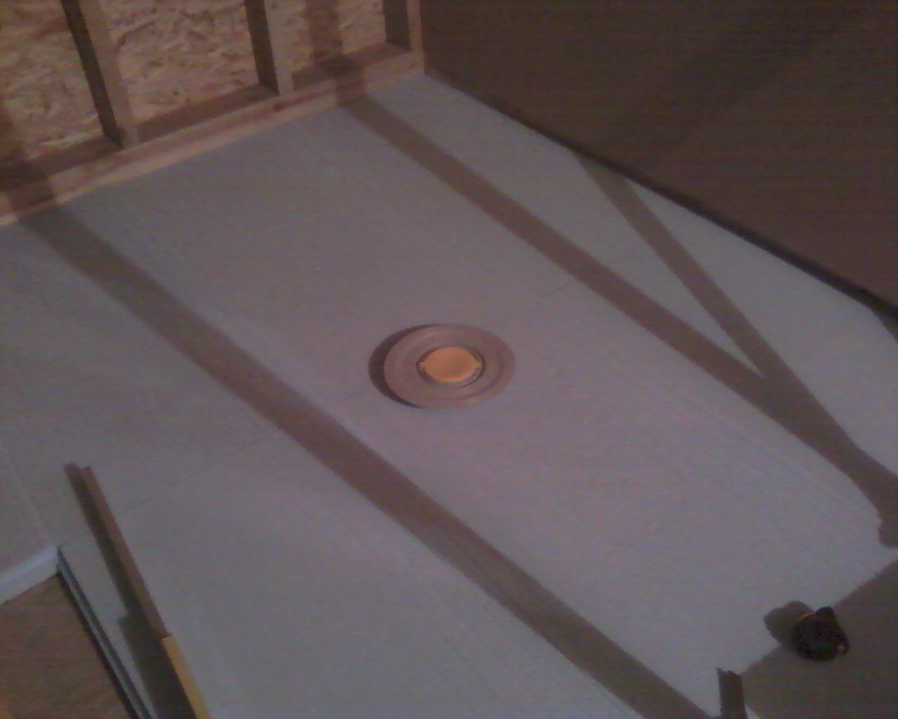

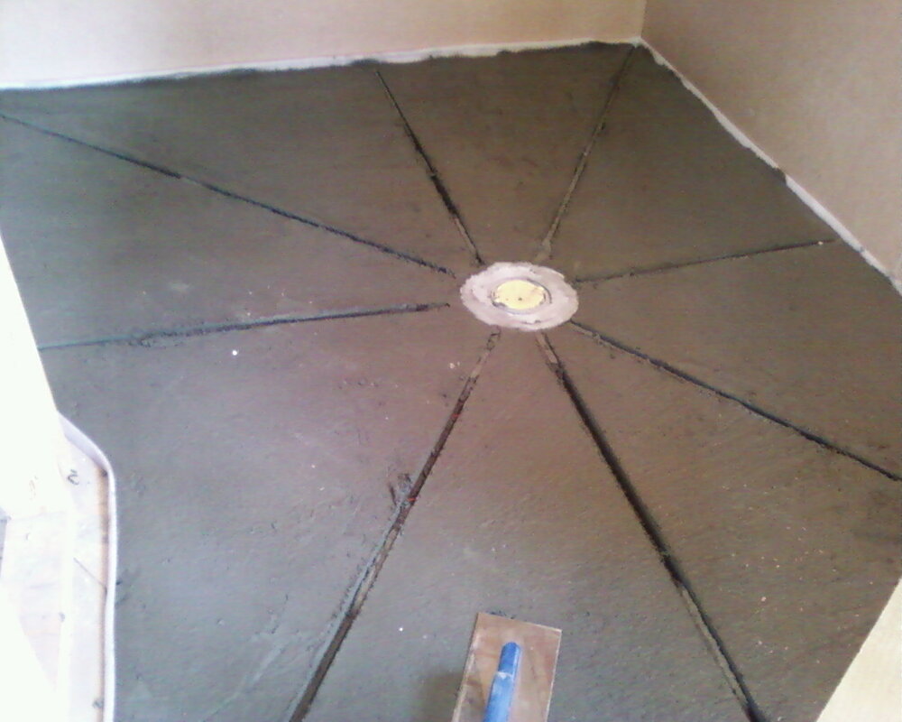

Не стоим на месте... В парилке: сначала разложили утеплитель ЭППС 50мм, по нему сварную сетку с шагом 100мм, на неё ТП, установили купленый трап, далее маяки из облегченного профиля. Маяки ставил на болты длинной 80мм вкрученные прямо в ЭППС, уровень ловил водным уровнем, извините за тавтологию. Согласно уровню толщина стяжки у стен 60мм, у трапа - 40мм, т.е. уклон должен составить 20мм.
И... вуаля.. стяжка к 10-ти вечера готова. На след утро достал маяки и заделал места их установки.

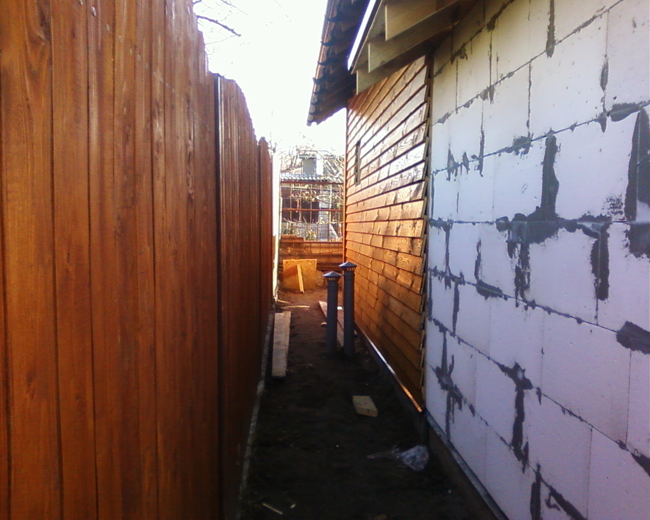

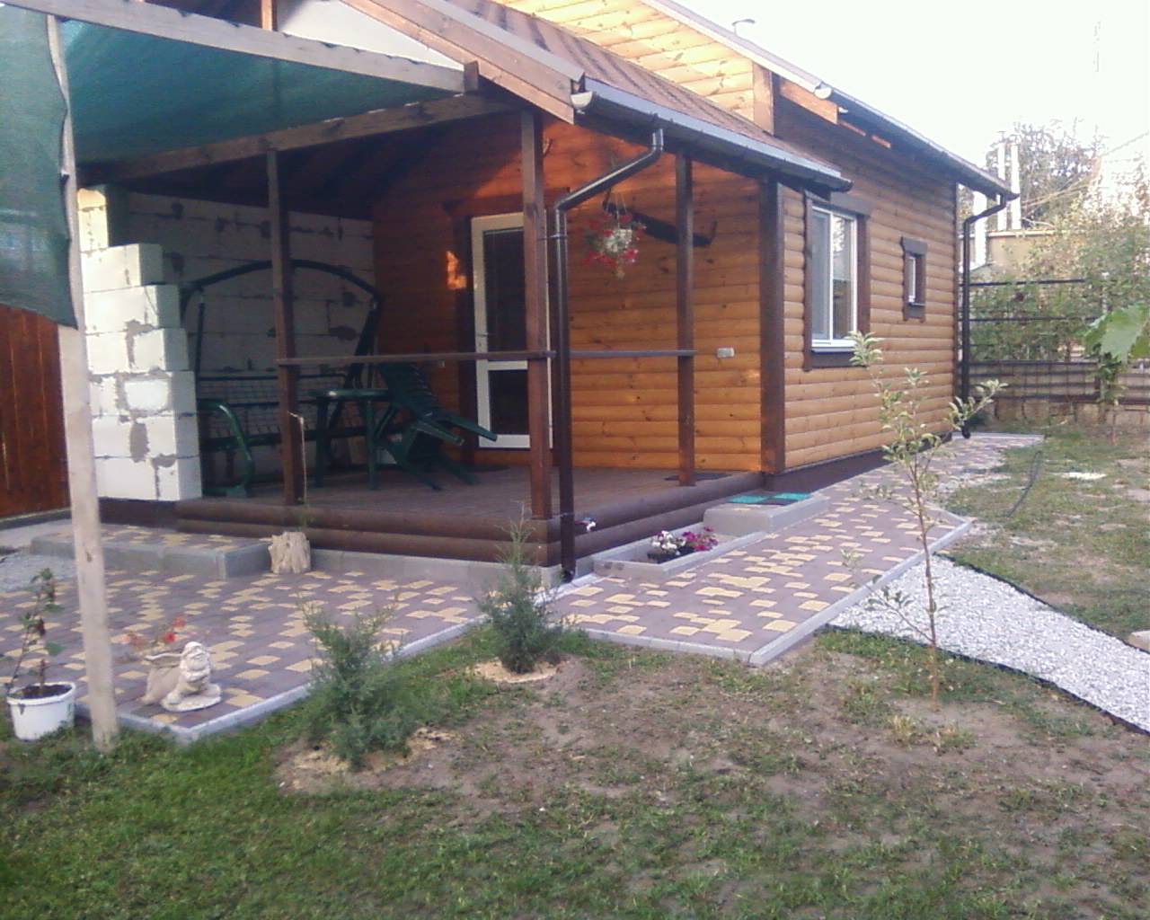

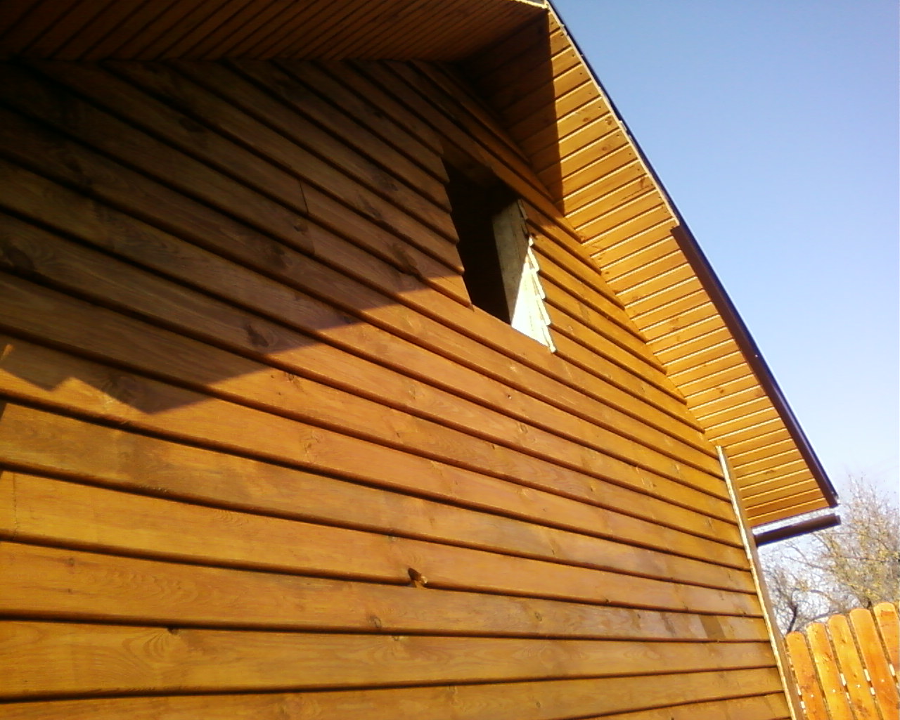

Кстати, бюджетный вариант отделки фасада - обычной обрезной доской 25х150. У меня это тот, который со стороны соседей. Как по мне, тоже смотрится неплохо.
ТП точно не будет подогревать приточный воздух, т.к. если даже теоретически прикинуть по мощностям - ТП=0,2-0,3кВт(судя по размерам аромакомнаты), а ТЭН для подогрева притока используется минимум 1,5кВт. Да и Александр правильно говорит, что
Я согласен с вами, при моей розкладке провода ТП с шагом 12,5 см, получается 145 Вт/м.кв.

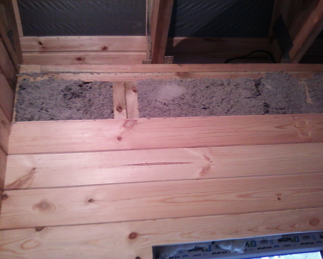

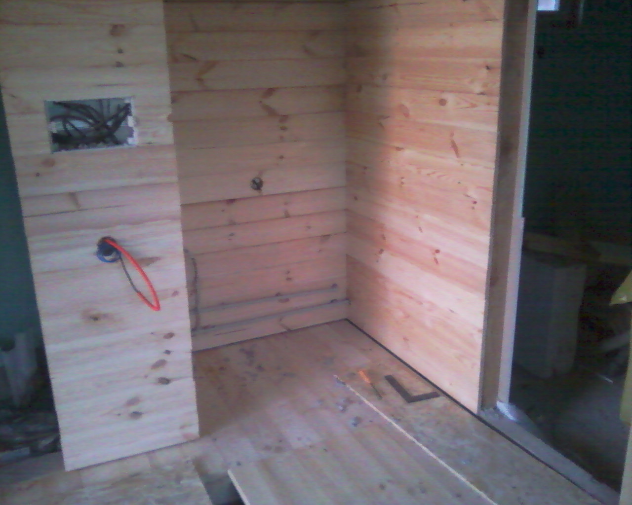

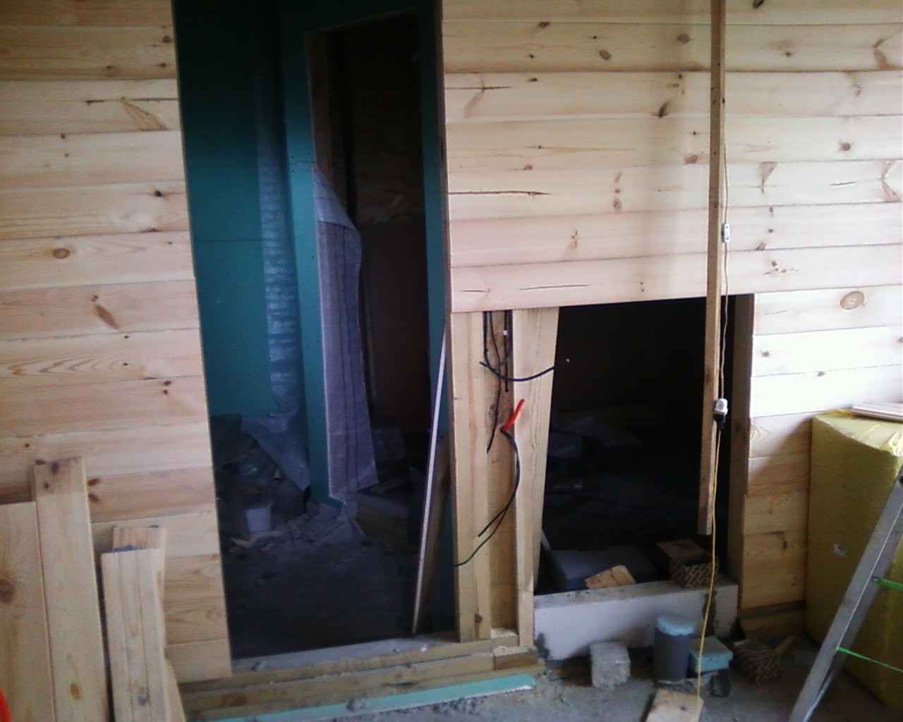

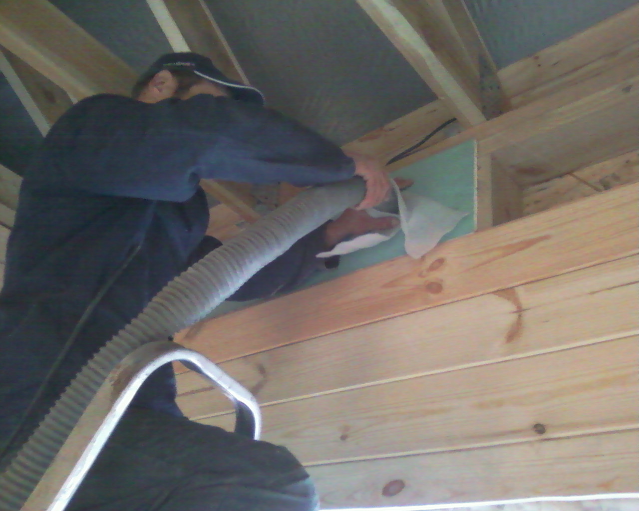

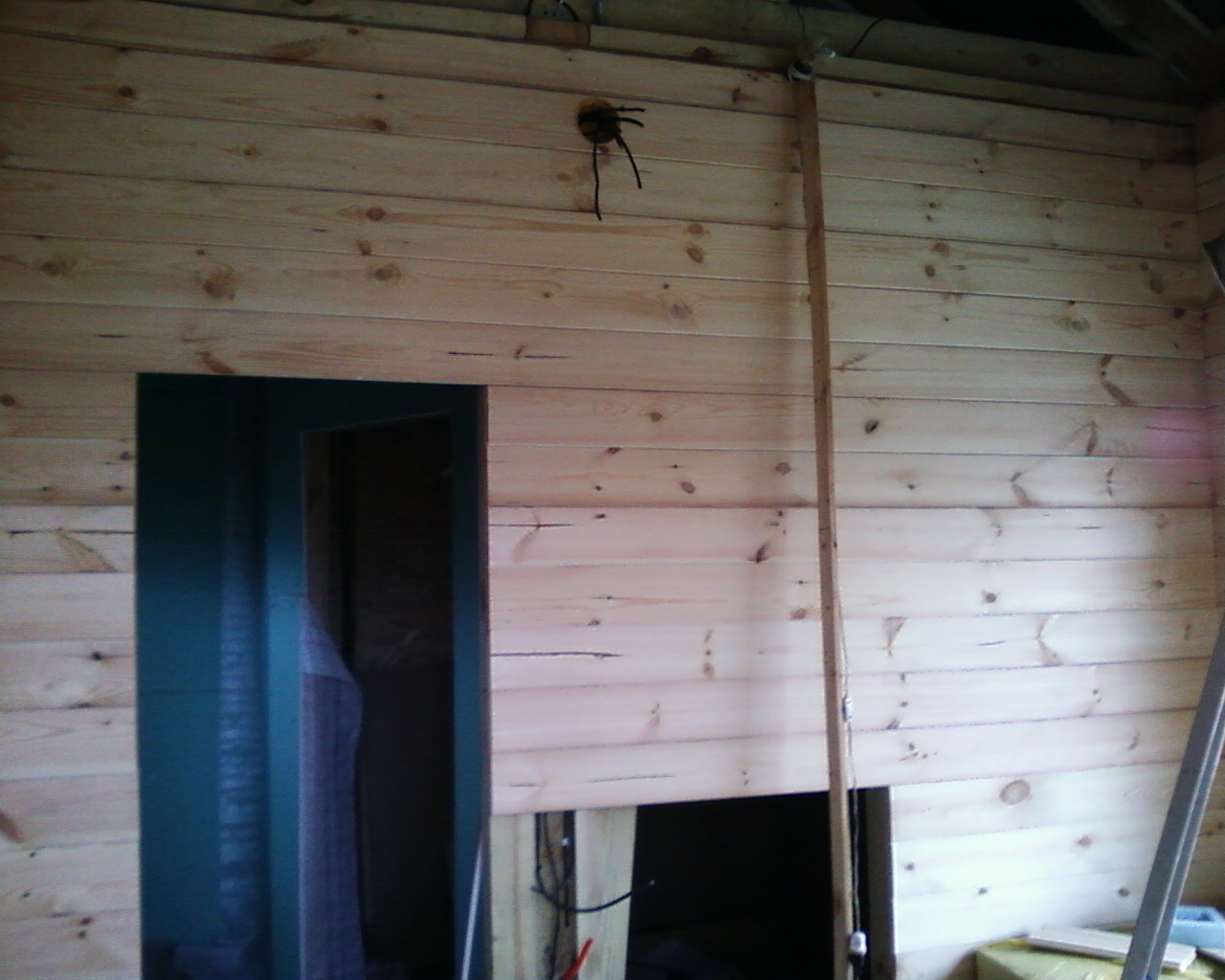

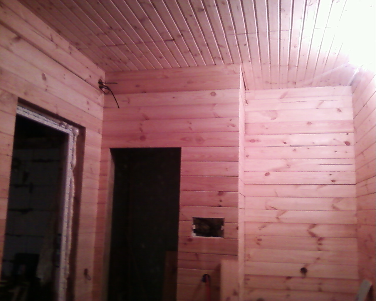

Приступили ко внутренней отделке.

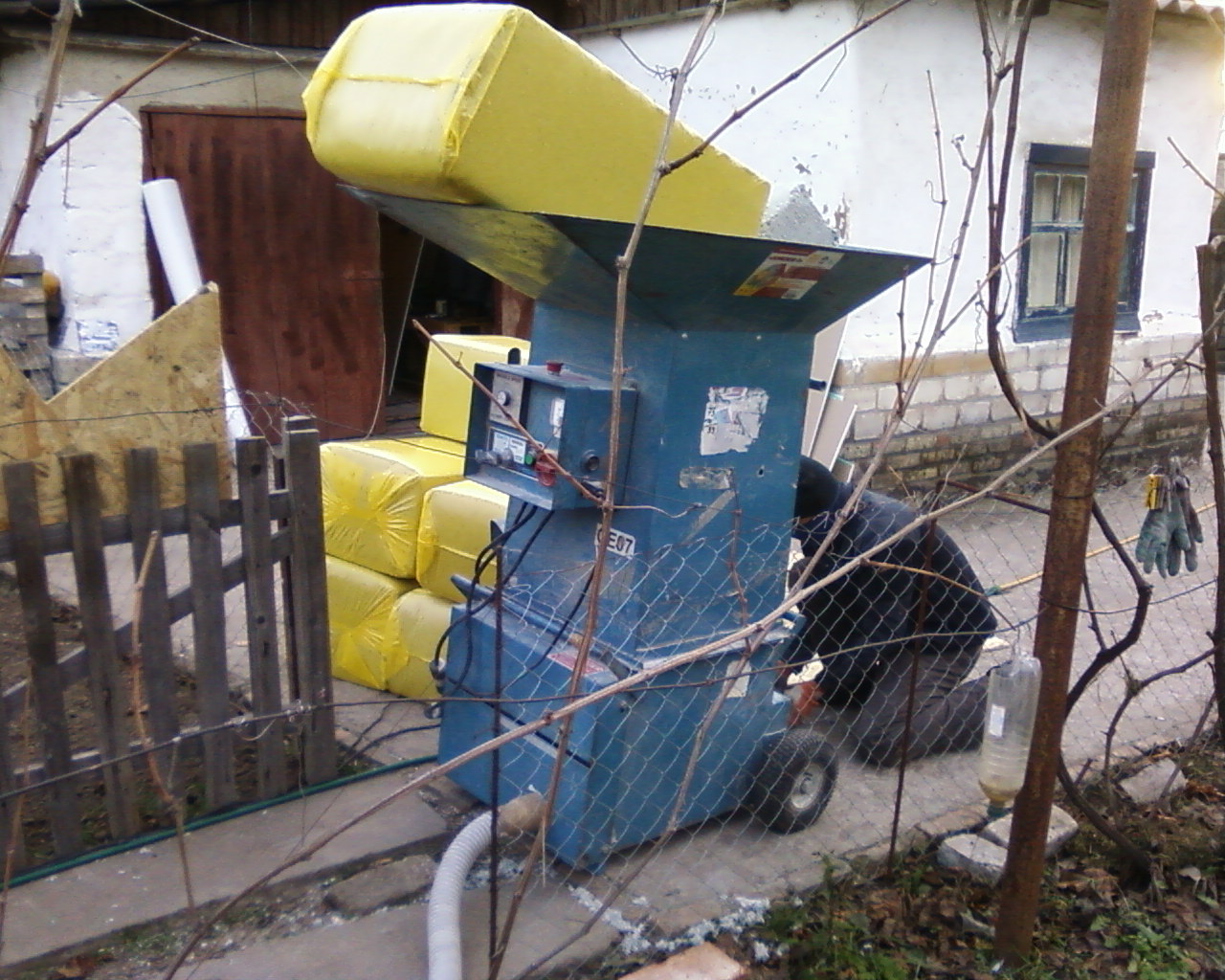

Так задувают эковату.
Так она выглядит после задувки, на ощупь как мат из ваты или базальта.
А это установка, которая подаёт вату в шланг.

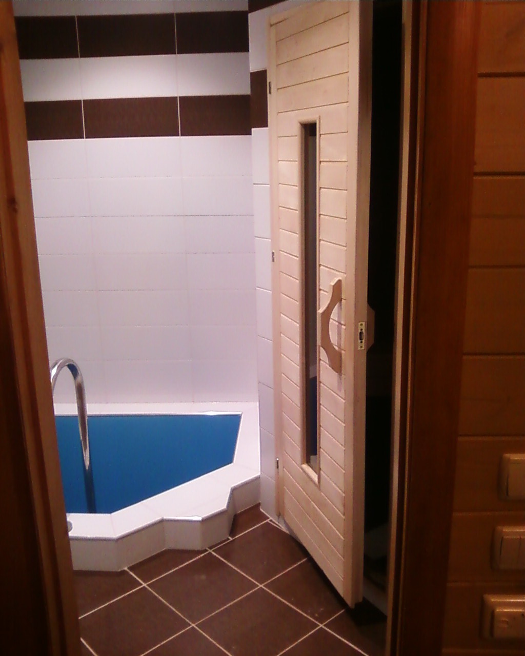

Мне неудобно размещать свою "планировку" в чужой теме, поэтому и не буду. На словах: у нас "предбанник" - помещение с лавками деревянными и столом деревянным, чтобы пить чаёк, морс, а по желанию - пиво с раками, ну и принимать массаж. Из него (предбанника) выход в "санузел" - там "моечная" - смеситель душевой и ведерко с водой для облива, дополнительно - умывальник и унитаз. Бассейн - на улице (когда-то будет) :D Я верю, что все таки все это будет!!!! А Вы, Александр, большой молодец, завидую молча :beer:

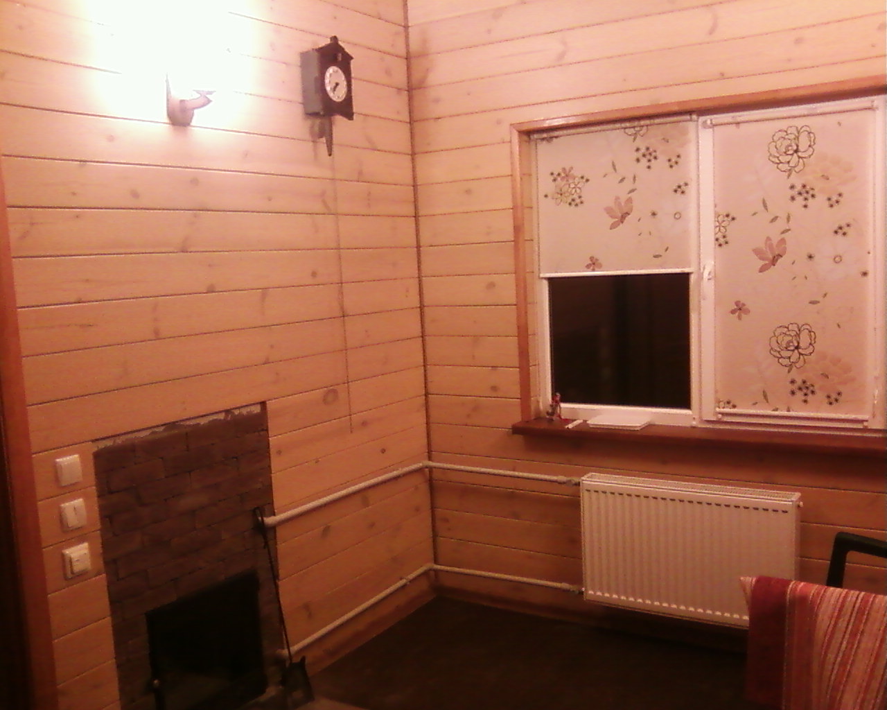

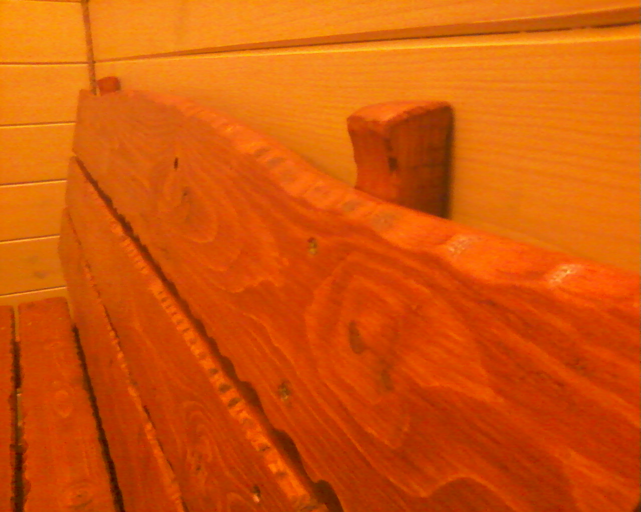

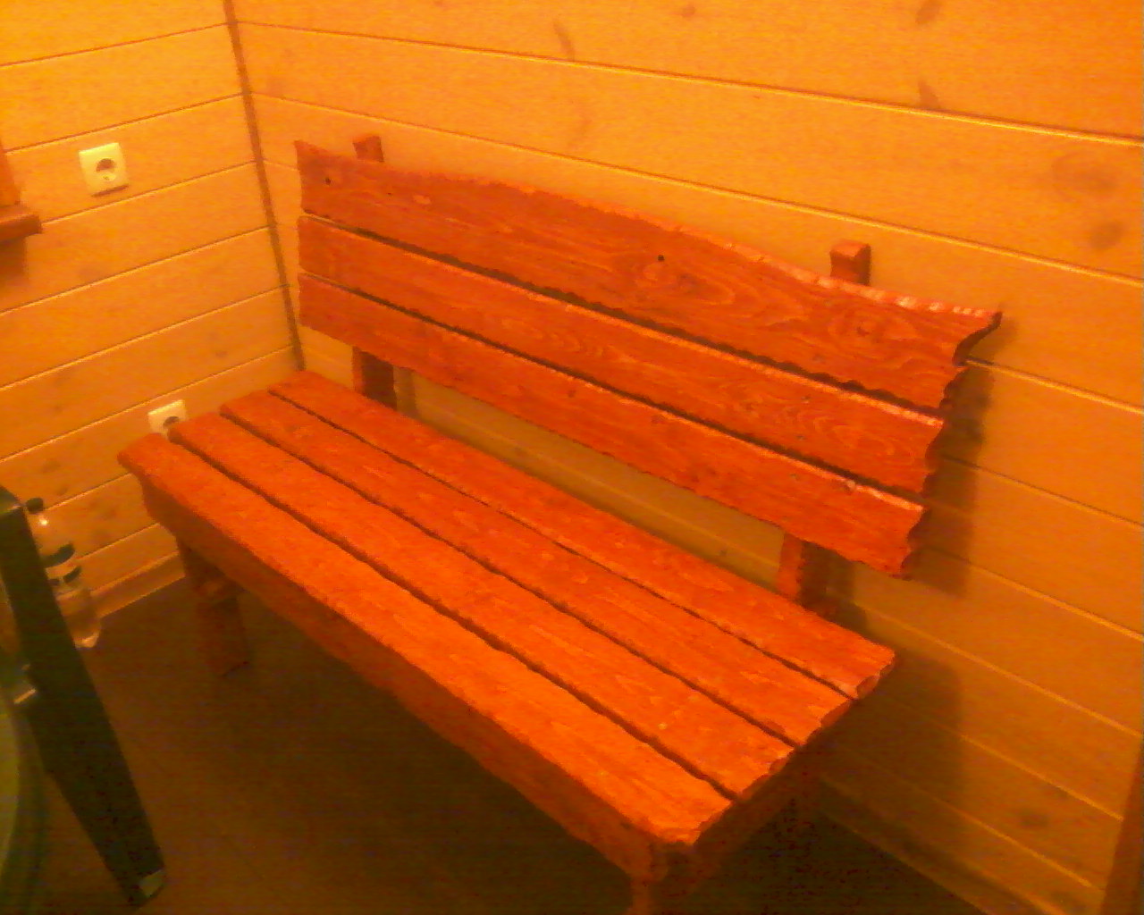

У нас тоже КО маленькая получилась 2,4 х 3 м. Но, как показала практика, 6 чел довольно таки комфортно смогли в ней разместиться.

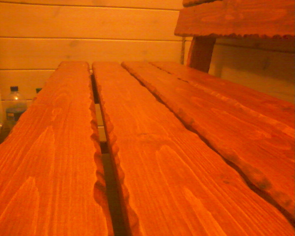

УУУУУУУУУУУУУу, классная, я себе такие покупать собралась после внутрянки. Уважаю людей с прямыми руками :beer:
...покупать собралась
Мы тоже покупать собрались, но ценник ведь не гуманный на эти вещи. Да, потрачено времени неделя по два часа после работы + 1 выходной. Плюс досок на сто грн и краска. Но мы то не торопимся.
