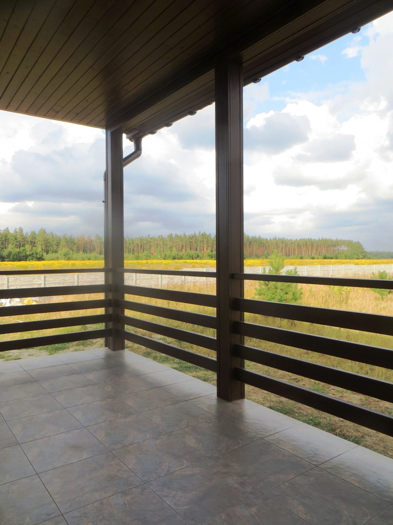

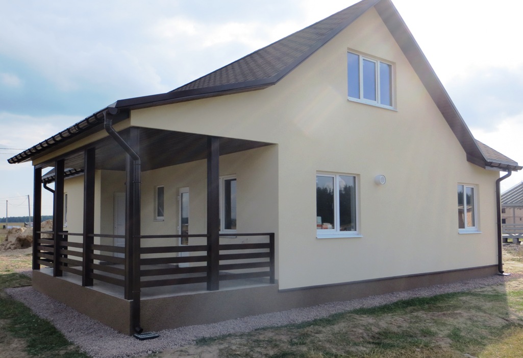

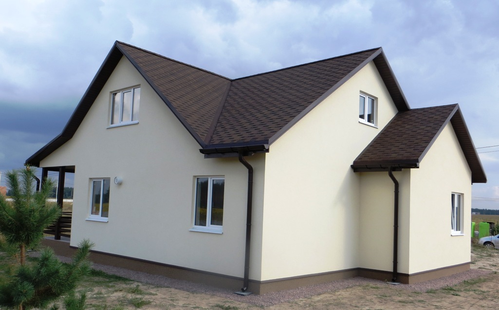

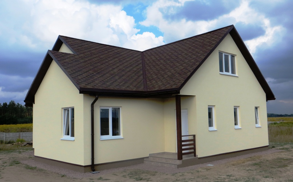

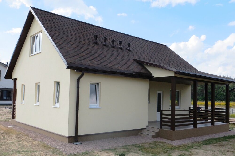

А это мой бюджетный домик

Для начала опишу весь комплект:
- участок 11.5 соток, размер 28.8х40 м.;
- первый этаж с террасой - площадь 100 м.кв., отделка "под покраску", дверей и чистового пола нет, санузлы (два) - "под плитку";
- на мансарде отделки нет, установлены окна, выведено отопление, вода, канализация, электрика, , полезная площадь мансарды - 54 м.кв.
- двухкамерный септик (3 кольца по 1.5 м. каждая камера) плюс дренажный колодец на 3 кольца;
- электрика подключена, щиток установлен, выключатели и розетки заканчивают устанавливать;
- отопление - радиаторы Керми;
- скважина на 89 метров, дебет 4 куба (скважина общая с домом Боры-б);
- вода и канализация по дому разведены, фильтр грубой очистки установлен;
- вентиляция комбинированная (приточно-вытяжная, естественная, рекуператор стеновой "Прана");

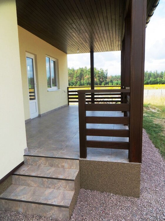

- подшивка свесов крыши и террасы - карпатская лиственница;
- в котельной сделан бетонный погребок высотой 1.70 м.;
- декоративная штукатурка для внешней отделки - силиконовый барашек фирмы КЕМА, мозаичная штукатурка на цоколе - КАБЕ;

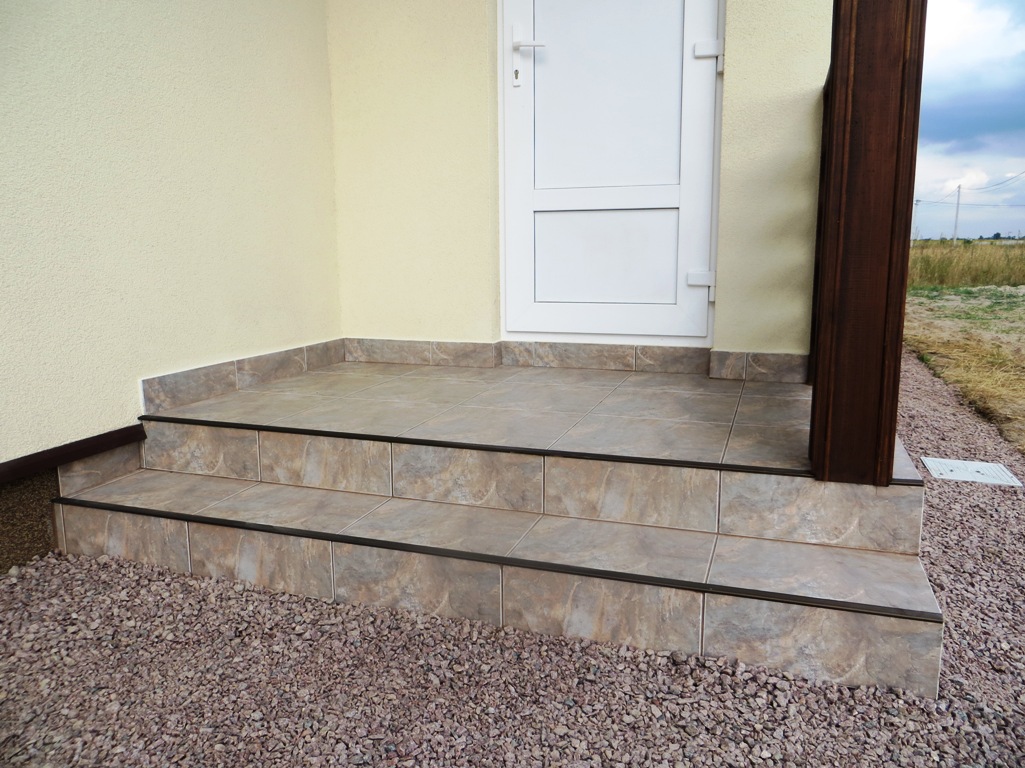

- клей для плитки на крыльцо и террасу - МИРРА;
- крыша - битумная черепица ТЕХНОНИКОЛЬ;
- окна двухкамерный стеклопакет, три входные двери (от форумчанки ЯЛО) фирмы КВЕ.

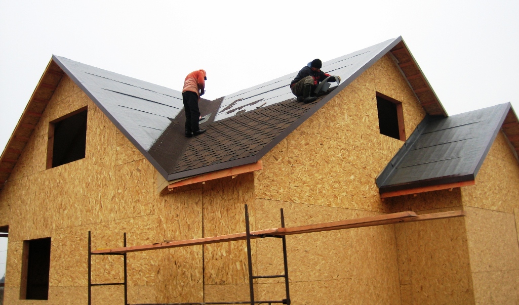

1. Какая модель?
2. Где брали?
3. Подкладочный ковёр всплошную?
1. Какая модель?
Шинглас Джайв Аккорд коричневый
2. Где брали?
Брала на складе Технониколя в Киеве , но через форумчанку из Днепропетровска, вот её координаты www.stroimdom.com.ua/forum/showpost.php?p=1364751&postcount=1
Отзыв по работе с Эллой даю только положительный.
Подкладочный ковер АНДЕРЕП, укладывали всплошную (фото):
И совсем не скромненько...
У меня за основу для сравнения взят соседский домик :)
А ты не сравнивай ;), это плохая привычка.
Хороший дом вышел, и ооочень качественно сделан, была вблизи.
Штукатурка на твоем и Олега доме вообще выше всяких похвал

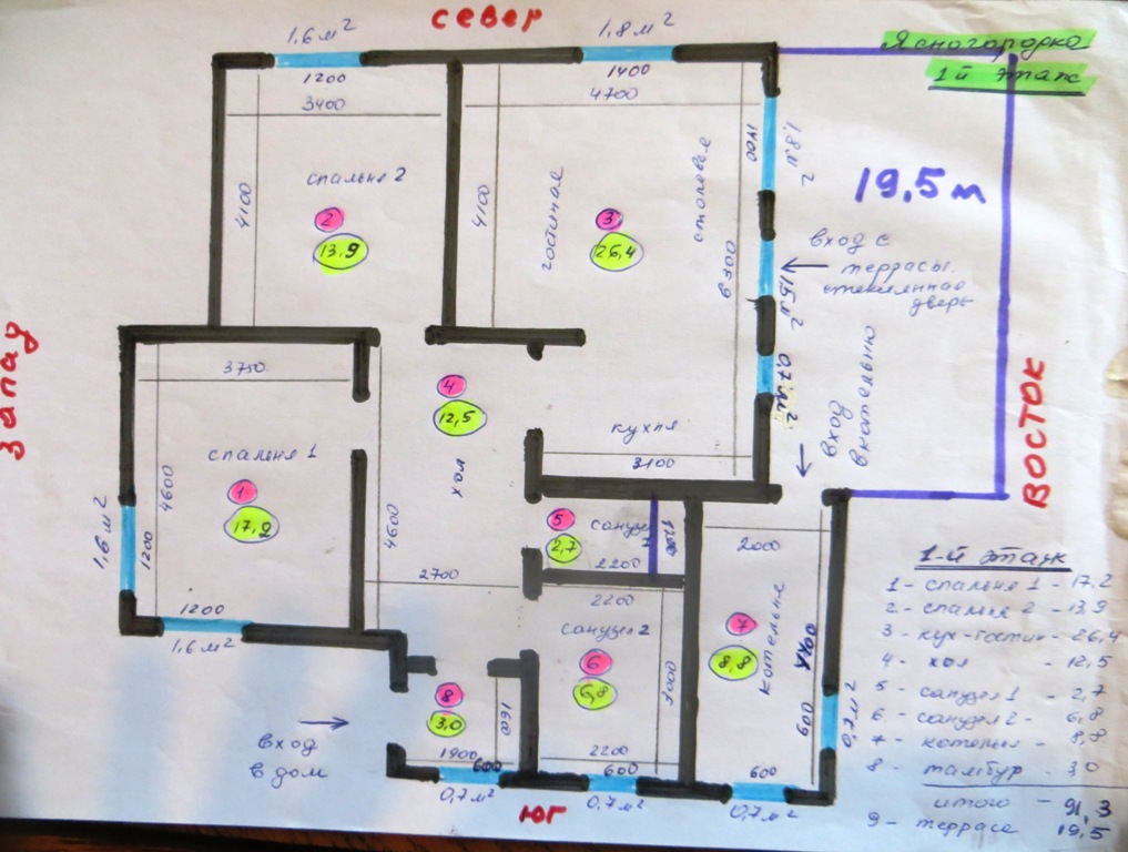

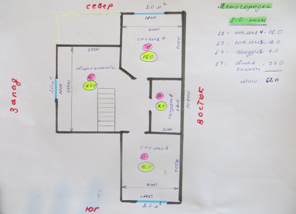

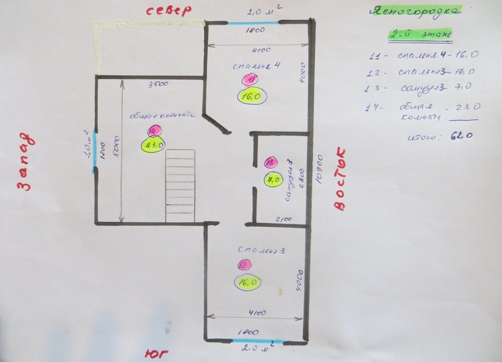

Открыла свои листочки с планировками, по факту площадь первого этажа с террасой - 109 м.кв, мансарды - 62 м.кв.
