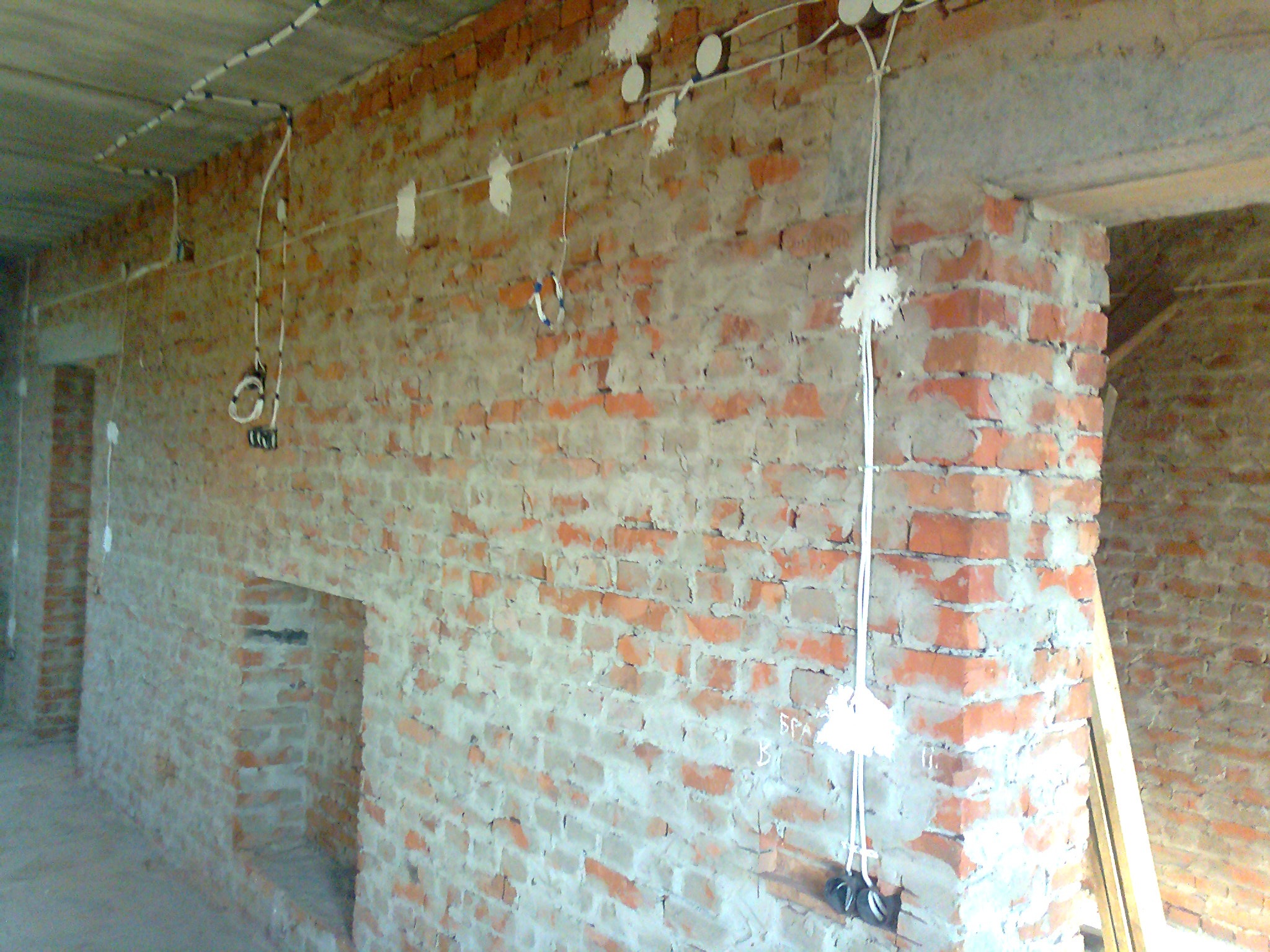

Прочитал Ваш план. и чуть дальше. Я Вас понимаю. Вот у Вас там между кухней и основной комнатой выступ. его можно использовать как Грубу на 3 оборота /можно с кухни печь малютка/ . Если у нас будет печь-мы сможем обогреть 1этаж и 2й. Если только камин-нужно утеплиться с улицы. И камин потянет даже 2й. но все на нержавейке-вплоть до крыши. Как Вас называть по Русски.Я Владимир. И глянули Вы работы печников.?
Выступа между кухней пока нет, планировалась перегородка из гипса.

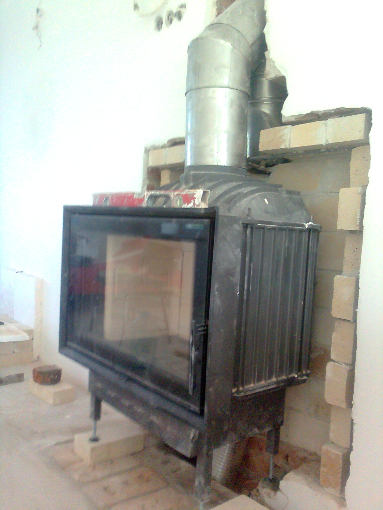

Планирую ставить каминную топку Jotul 530. Вот и собираюсь ставить в перекрытиях утепленную нержавейку.

А как пройти армопояс ?
толково через армопояс не пройдешь, нужно икать другие решения

Выход из камина будет прямой нержавеющей трубой. Между балками перекрытия и выше кровли будет утепленная нержавейка.

Скажу на личном опыте, что труба с изоляцией роквулом(не фольгированным) в слой толщиной 3-6мм, при хорошей распалке камина дает температуру нагрева наружной стенки гильзы свыше 140 градусов(замеряли)....
дальше думайте сами, будет ли это вредно или нет Вашему армопоясу.:beer:

И у dafi, и у меня дымоход из нержавейки 200 мм, который проходит через обмотаную снаружи утеплителем гильзу 250 мм, котороая всего лишь служит как опалубка для огибающего армопояса, между ними 2,5 см воздуха. Кстати, у вас Dafi, гильза приварена, что есть не хорошо и действительно может повредить. Я думаю, что её вполне можно закрепить не привязывая к армопоясу, а после заливки она уже никуда не денется.
Я не думаю, что дымоход может разогреться так, чтобы через этот промежуток в 2,5 см нагреть наружную гильзу до температуры, которая могла бы через утеплитель(читай изолятор) нанести вред армопоясу. Мне кажется, что при таких температурах и внутреняя труба из нержавейки уже должна быть просто раскалена, что может конечно произойти при возгорании сажи, что есть скорее ЧП чем норма, но не думаю что это надолго, а разовое кратковременное нагревание до 140 градусов, не думаю, что скажется пагубно на армопоясе.

Будет вот так, только труба поднимется до конька.
До крыши будет идти голая труба, а на улице утепленная.

Делайте кирпичный дымоход с гильзой и не изобретайте велосипед...

Застройщик Viks прав. Не ищите лишнего гемороя - шахта кирпичная 250*250, гильза с ревизией внутри, дымоход по высоте не ниже конька.
