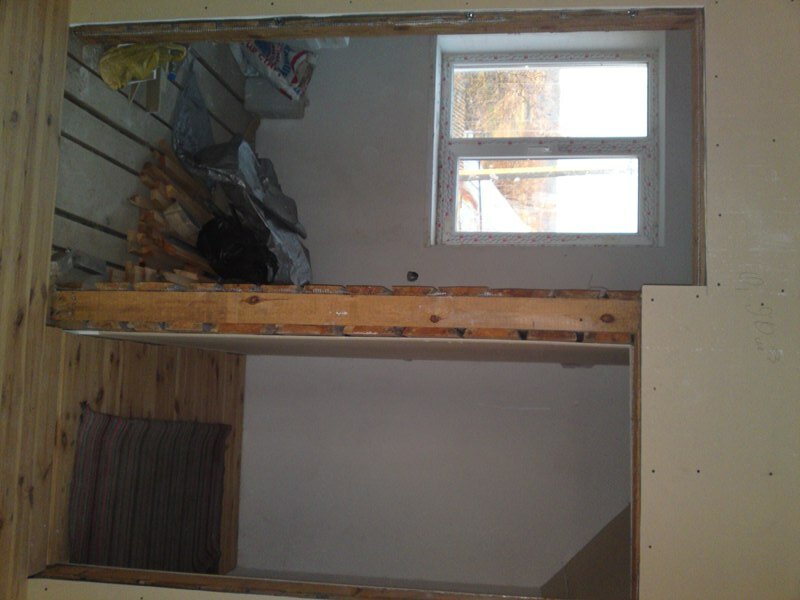

какое сечение деревянных балок перекрытия нужно ставить и какой между ними шаг ?
У меня пролет 6 м перекрыт балками 100х250 с шагом 70 см.
А какая длина опирания и нужно ли рубероидом обматывать концы, которые в кладке ?
А какая длина опирания?
Если я правильно понял, то это ширина стены - 30 см.
У меня крышники обмотали.

Если я правильно понял, то это ширина стены - 30 см.У меня крышники обмотали.
У меня ширина газобетона 300 мм.
У вас перекрытия - это крыша, а у меня пол мансарды и поэтому необходимо будет заделывать в кладку и обматывать рубероидом.
