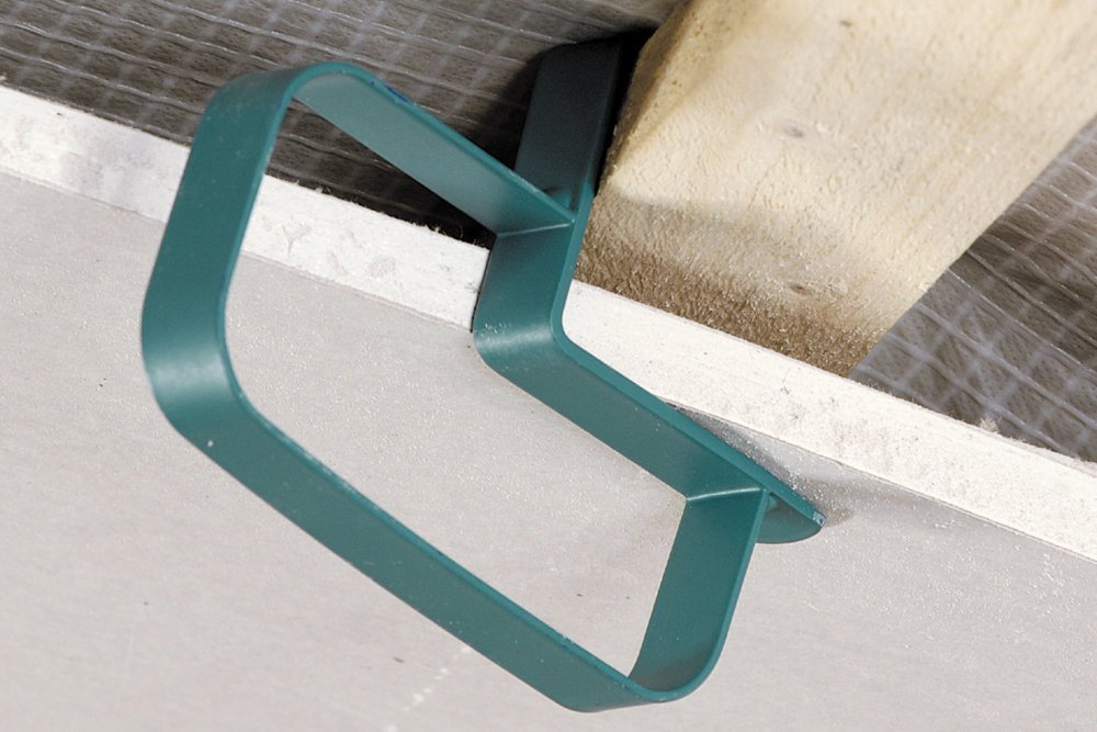

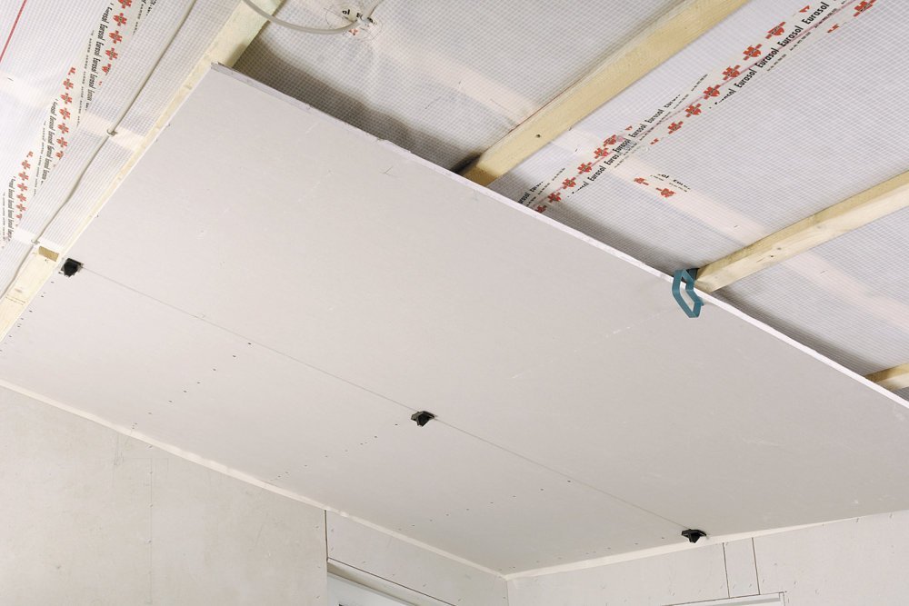

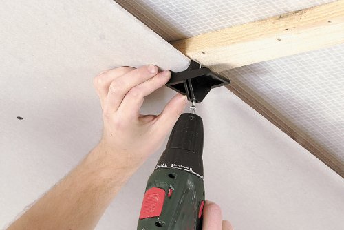

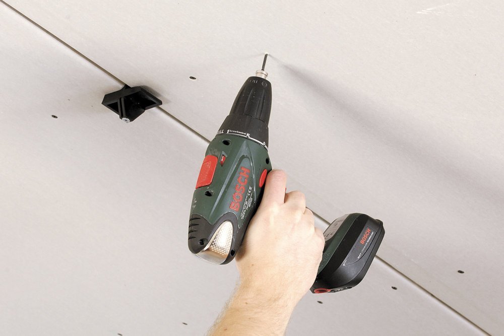

Чтобы я не показался уж слишком назойливым со своим "премосом":)

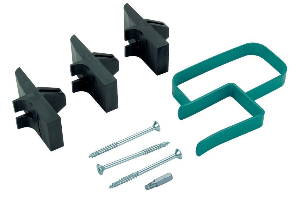

Вот неплохая альтернатива от "wolfcraft" -
Как неплохой вариант для вот таких вот случаев;)...
цытирую-
_ правда в том, что многие из мастеров отделочников не имеют транспорт для транспотрировки всего инструмента или нужного помещения для хранения.
Тогда большое количество инструмента будет для них - обузой...
Где то на ютубе еще есть видео...
Чтоб понятней сам процес... то тут на картинках

Вы начинаете доказывать то что все и так знают :) Вы изначально сказали что в работе с гипсом вы бы выбрали механизм, а не подсобника. Разговор же начинался с общей темы, а не подъема листа в частности. Не только же Листы подымаете когда работаете? :) Механизм штука полезная, как и лазер вместо пузярькового уровня, экономит много времени и сил. Но в целом при работе с гипсом, Вы же не скажете что подсобник нормальным не будет полезнее подъемника? :)
Фигня.

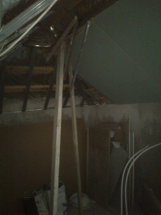

Как поднять лист на высоту 3м. и третьей рукой закрепить защелку. Шуруп в рекламе - для металла. монтажные рейки прибиты- не правильно :)
Вот этими девайсами 975299162_DSC_01111.thumb.jpg.1dcd807234885932476c3f9e09fdfc8c.jpg прикрутил себе 60 м2. потолка сам. При достаточной сноровке- позволяют производить монтаж под наклоном. не дорого.
Все ИМХО

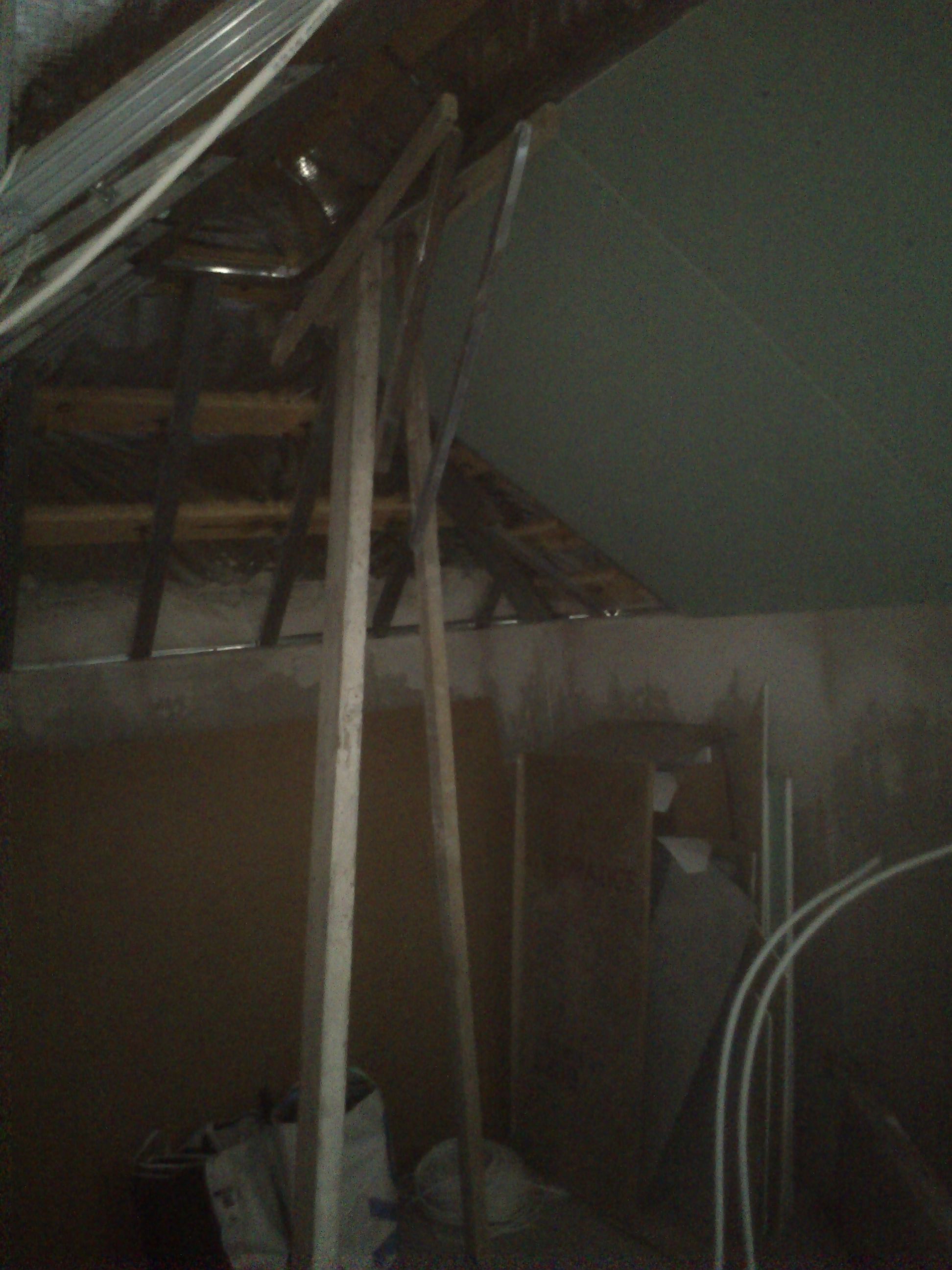

Вот этими девайсами [ATTACH]420545[/ATTACH] прикрутил себе 60 м2. потолка сам. При достаточной сноровке- позволяют производить монтаж под наклоном. не дорого.
Все ИМХО
продолжайте в том же духе!!!
ну я ж себе кручу. Себе- можно:). Эт если бизнес у Вас гипсокартонный- тогда да, надо спец. оборудование :)...
Фигня.
Можно было грабли использовать .
не, нельзя. Грабли проломят лист. Длинна "упора" должна быть на 3-5 см больше чем высота потолка в чистом виде. Тогда расклинивать лист можно и работать самостоятельно.
Кстати, за все время использования девайса - уронил 1 лист:), без последствий ...
