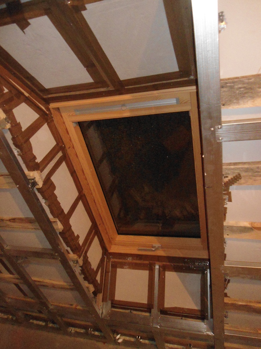

какой то у вас монтаж немного Ж-) небрежный
Это из-за двух последних фоток ? Малого куска не хватило, гипсокартон кончился, а на последней иллюзия, листы практически в одной плоскости :)
На внешней стороне гипсокартон уже нарезан и примерен такого как на предпоследней картинке не будет.
Не шибко отозвался народ... посему решил герметиком щели заделать, его в достатке, после затвердевания превращается в резину, пластичен, стоек, вон на теплице стёкла промазаны как пару лет и ничё так, не потерял пластичности

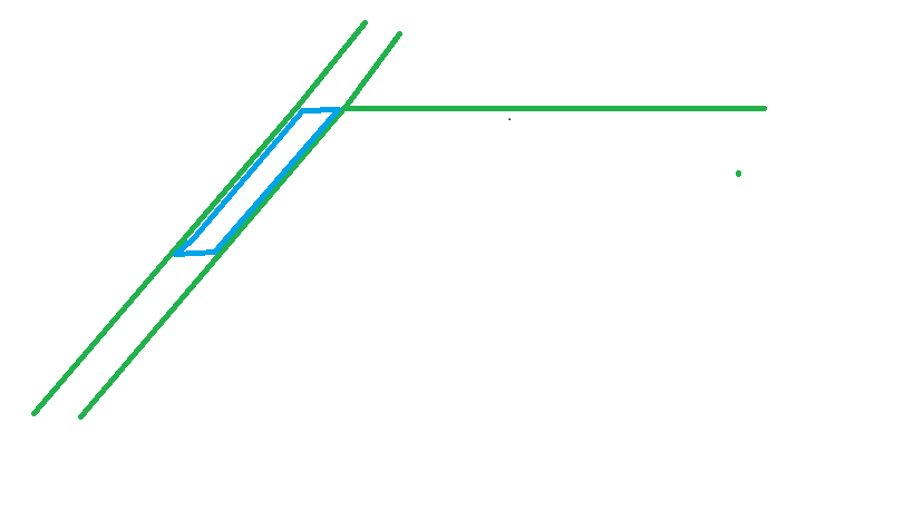

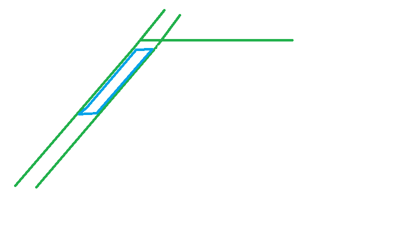

Подскажите, пожалуйста. Надо зашить нишу, ширина 2м, высота 70см, верхний край под наклоном идёт.
При этом наклон ниши это гипсокартон идущий от потолка (передумали оставлять нишу), остальные плоскости кирпич/бетон.
2015_03_26_800.jpgi.gif - вот сверху ниша (при нажатии размер больше).
Планируется с каждой стороны по 2 листа гипсокартона и внутрь напихать минвату. Глубина ниши 28см, поэтому каждая сторона сама по себе. Как правильно делать? Как к потолку подойти?
Ближний край (по фото) это лист и сантиметра 3 под ним до бетона, дальний край гипс подходит к бетону, между ними прослойки нету.
Пока нету идей у меня как прикрутить профиль к потолку, кроме как или вручную сгибать стенки профиля чтоб они вниз смотрели, или крутить подвесы сквозь гипсокартон в бетон, на дюбеля в районе 6х80 и потом уже профиль и всё остальное.

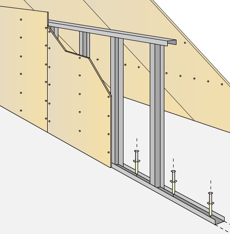

Вот так... 113588212_1.jpg.b402339ff7c7b5c92fd538b30919070b.jpg из UW и CW профилей

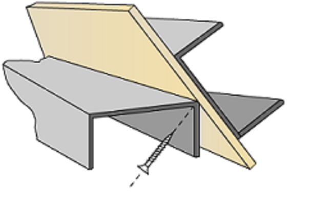

Только верхний UW профиль, который идет к наклонной плоскости потолка , Вы самонарезами крепите не по центру профиля как обычно, а в угол... в само ребро профиля.

Вот так... [ATTACH]463981[/ATTACH] из UW и CW профилей
[ATTACH]463982[/ATTACH]

Получается если в ребро вкручивать то просто стоечный сам выставит потолочный под нужным углом, главное чтоб прочно за лист держался?
Да... он практически всегда встает, под нужным углом...
Я использую такой метод на наклонных поверхностях (мансардах) уже долгие годы и никогда в голову не приходило - гнуть/згибать направляющие профиля.
Иногда если конструктивно, этот направляющий профиль должен потом нести большую нагрузку, то я дополнительно пропениваю саму щель... ну ту которая образовалась между направляющим профилем и плоскостью
Забув добавити...
Щоб направляючий профіль ліг ідеально під потрібним кутом, а також щоб не мучитись з його точною розміткою, то потрібно спершу розмітити і прикрутити бокові направляючі профілі...
після цього Ви верхній профіль вставляєте в бокові і тоді фіксуєте його звичайними самонарізами (як на мене, то достатньо звичайних, з кроком- частіше)
Бо навіть якщо й надумаєте застосовувати інші кріплення, то вже будете мати готові мітки/отвори, які залишатся після кріплення звичайних самонарізів
