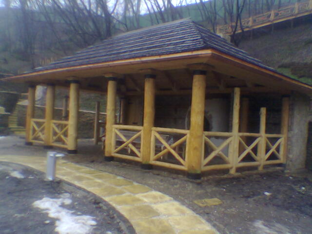

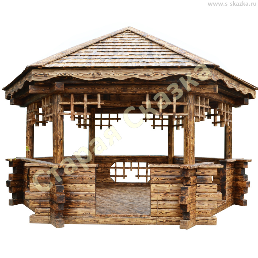

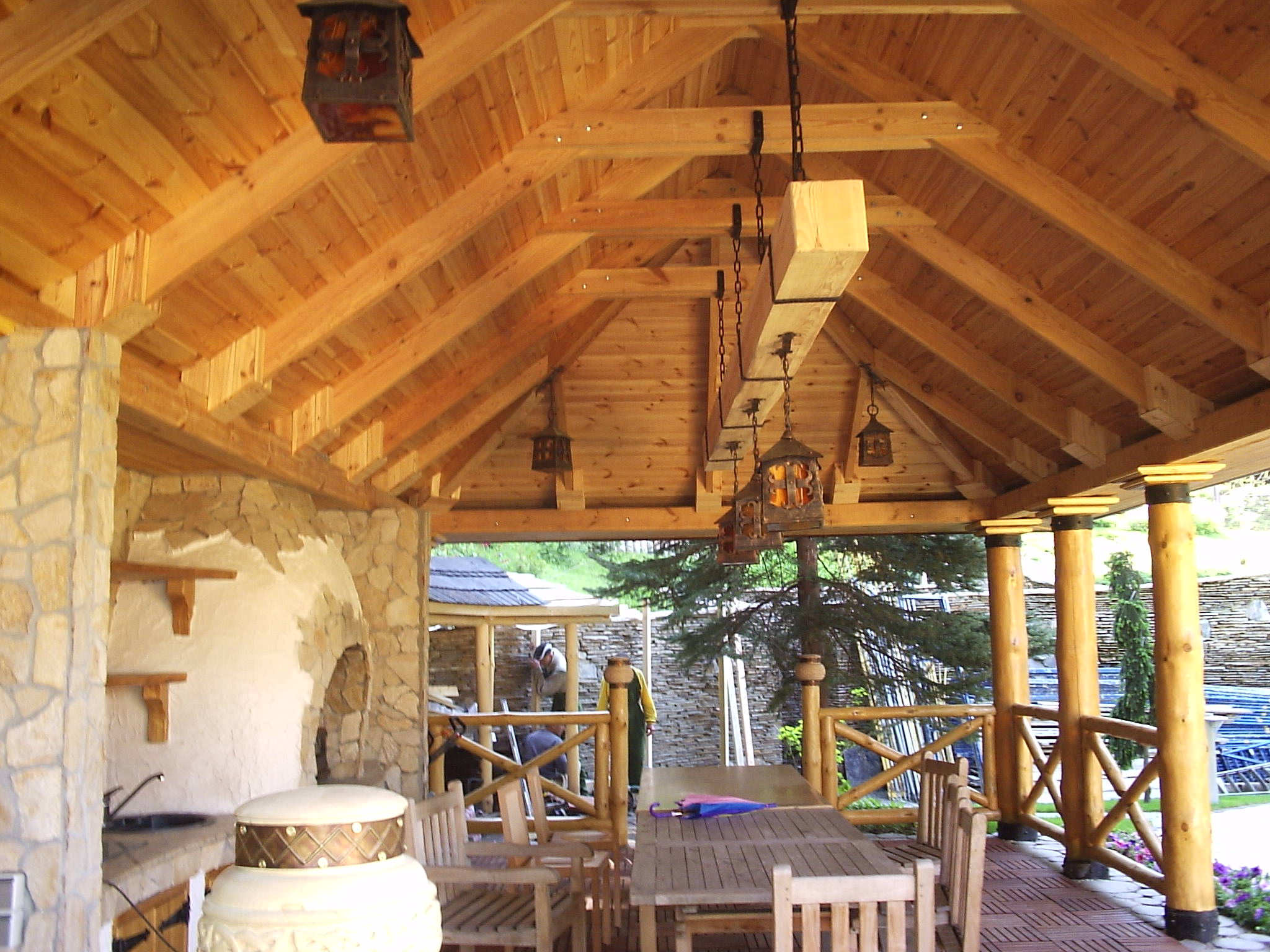

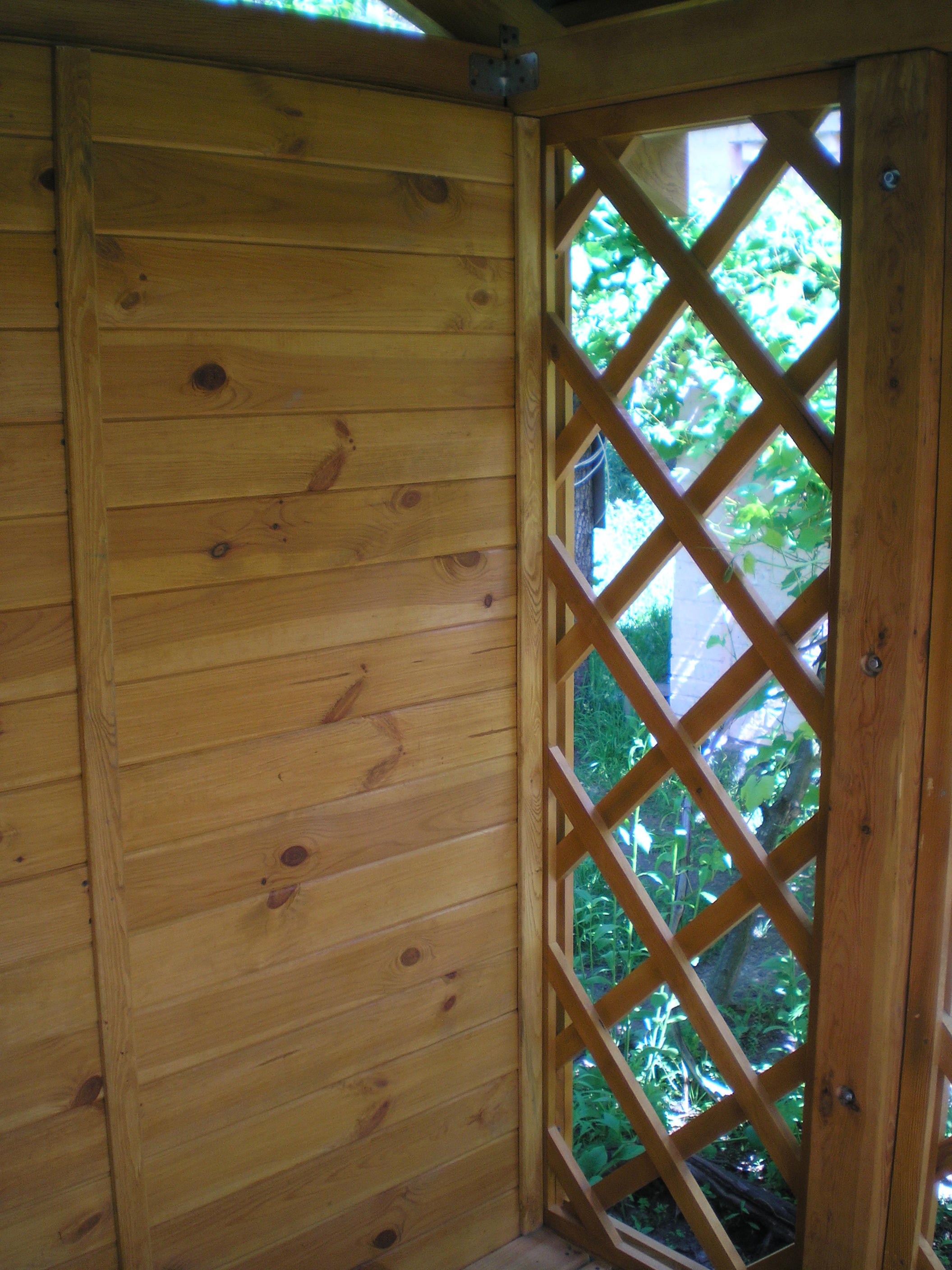

Maestro i Co Опубліковано: 17 березня 2013 Автор Поділитись Опубліковано: 17 березня 2013 Ну что я вам могу ответить!На любителя.Но я занимаюсь деревом.А эта выполнена быстрее всего из алюминия под акрилом.Сделал вывод по толщине конструкции. Посилання на коментар Поділитися на інших сайтах More sharing options...
S_Lava Опубліковано: 17 березня 2013 Поділитись Опубліковано: 17 березня 2013 А эта выполнена быстрее всего из алюминия под акрилом.Сделал вывод по толщине конструкции. Может быть из фанеры ламинированной. Посилання на коментар Поділитися на інших сайтах More sharing options...
Maestro i Co Опубліковано: 17 березня 2013 Автор Поділитись Опубліковано: 17 березня 2013 Может быть из фанеры ламинированной. Как вариант! Посилання на коментар Поділитися на інших сайтах More sharing options...
finn199 Опубліковано: 17 березня 2013 Поділитись Опубліковано: 17 березня 2013 Может быть из фанеры ламинированной. Скорее всего. Там народное помешательство на экологии... 1 Посилання на коментар Поділитися на інших сайтах More sharing options...

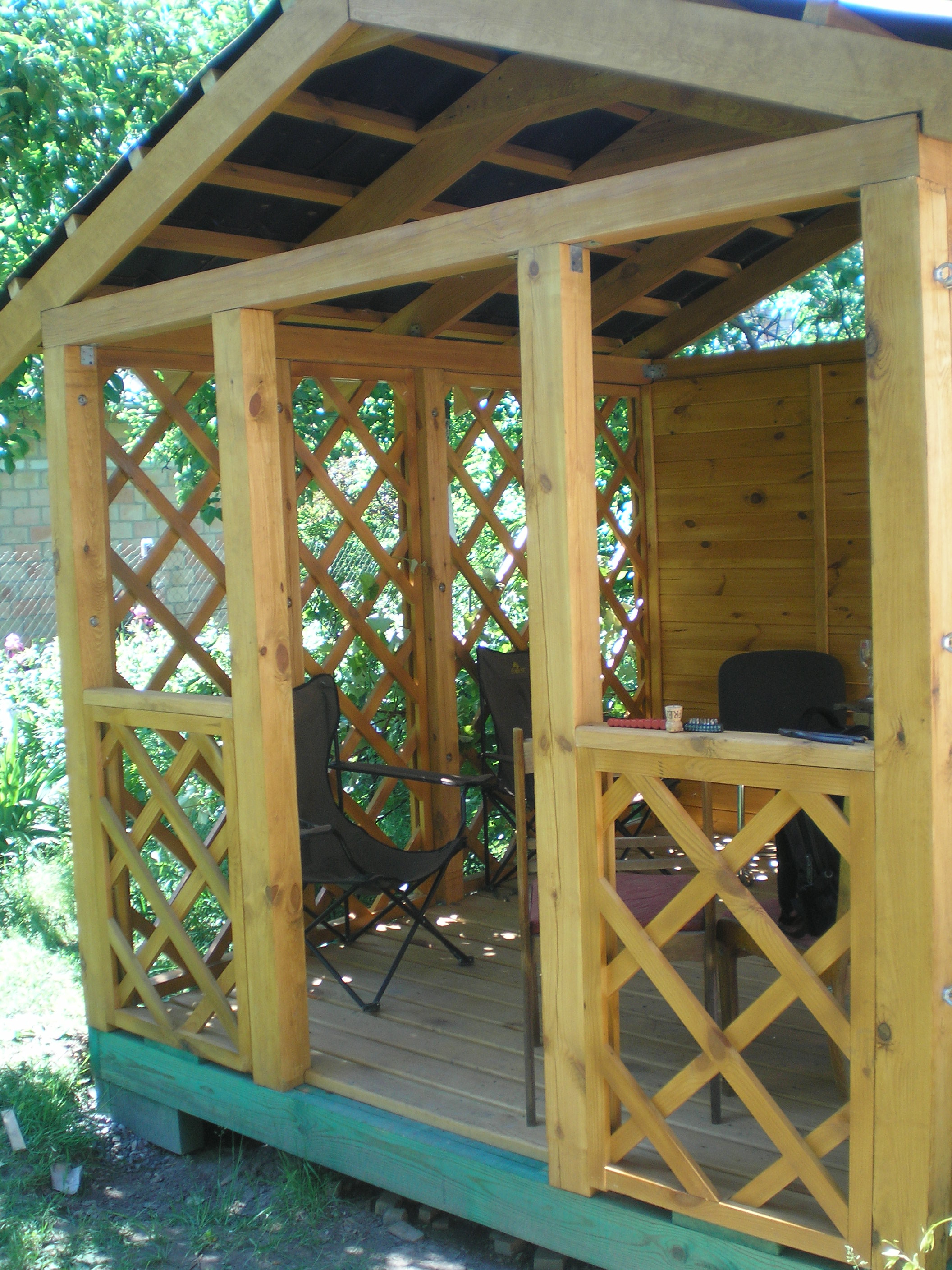

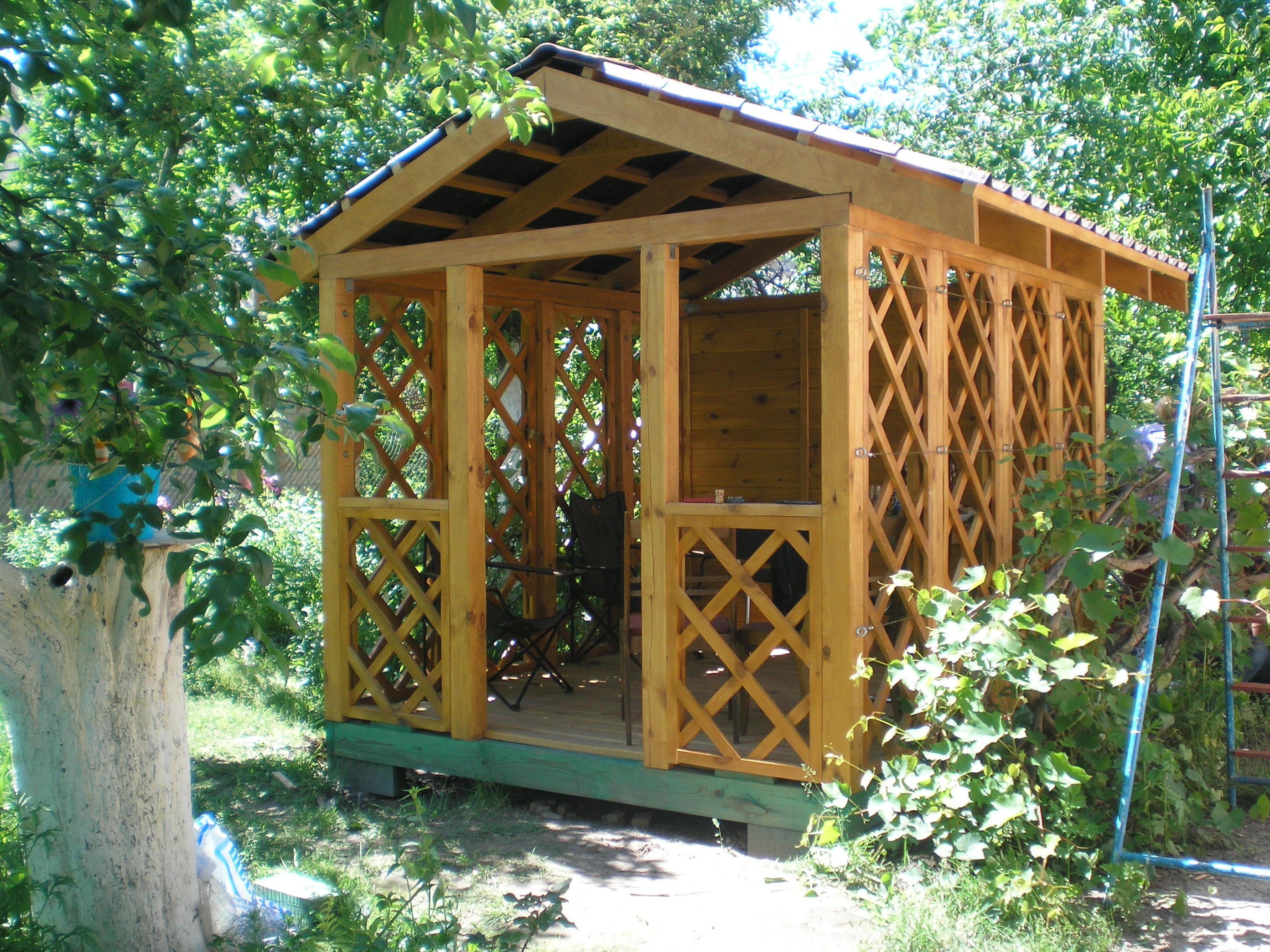

Деревянщик Опубліковано: 27 квітня 2013 Поділитись Опубліковано: 27 квітня 2013 Сейчас такую вот беседку заканчиваем. 1 Посилання на коментар Поділитися на інших сайтах More sharing options...
S_Lava Опубліковано: 28 квітня 2013 Поділитись Опубліковано: 28 квітня 2013 Ждем продолжения и детальных фото с интересом. Посилання на коментар Поділитися на інших сайтах More sharing options...

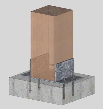

nimoff Опубліковано: 8 травня 2013 Поділитись Опубліковано: 8 травня 2013 Запланировал деревянную террасу на бетонном основании (0,5 м от земли) примыкающую к дому. На пол планирую использовать плитку. Кровельный материал цементно-песчаная черепица Браас, осталась от крыши. Чтобы не было темно под террасой хочу ЦПЧ разбавить прозрачными акриловыми браасовскими черепицами. На каркас планировал использовать строганную сосну: стойки 140х140 перемычки 140х160 стропила 50х150 ограждения из бруса 100х100 Краска Remmers Насколько необходимы металлические пятки между стойками и бетонным основанием? Буду признателен за комментарии и рекомендации. Также, кому интересно, ищу исполнителей: www.stroimdom.com.ua/forum/showthread.php?t=126819 Посилання на коментар Поділитися на інших сайтах More sharing options...
Татьяна5 Опубліковано: 8 травня 2013 Поділитись Опубліковано: 8 травня 2013 Насколько необходимы металлические пятки между стойками и бетонным основанием? лишними не будут, но и жизненно необходимыми тоже не будут хотя при их цене в 60 грн за 1 шт - я сделала и дальше буду делать, это просто удобно в работе и технологично 3 Посилання на коментар Поділитися на інших сайтах More sharing options...

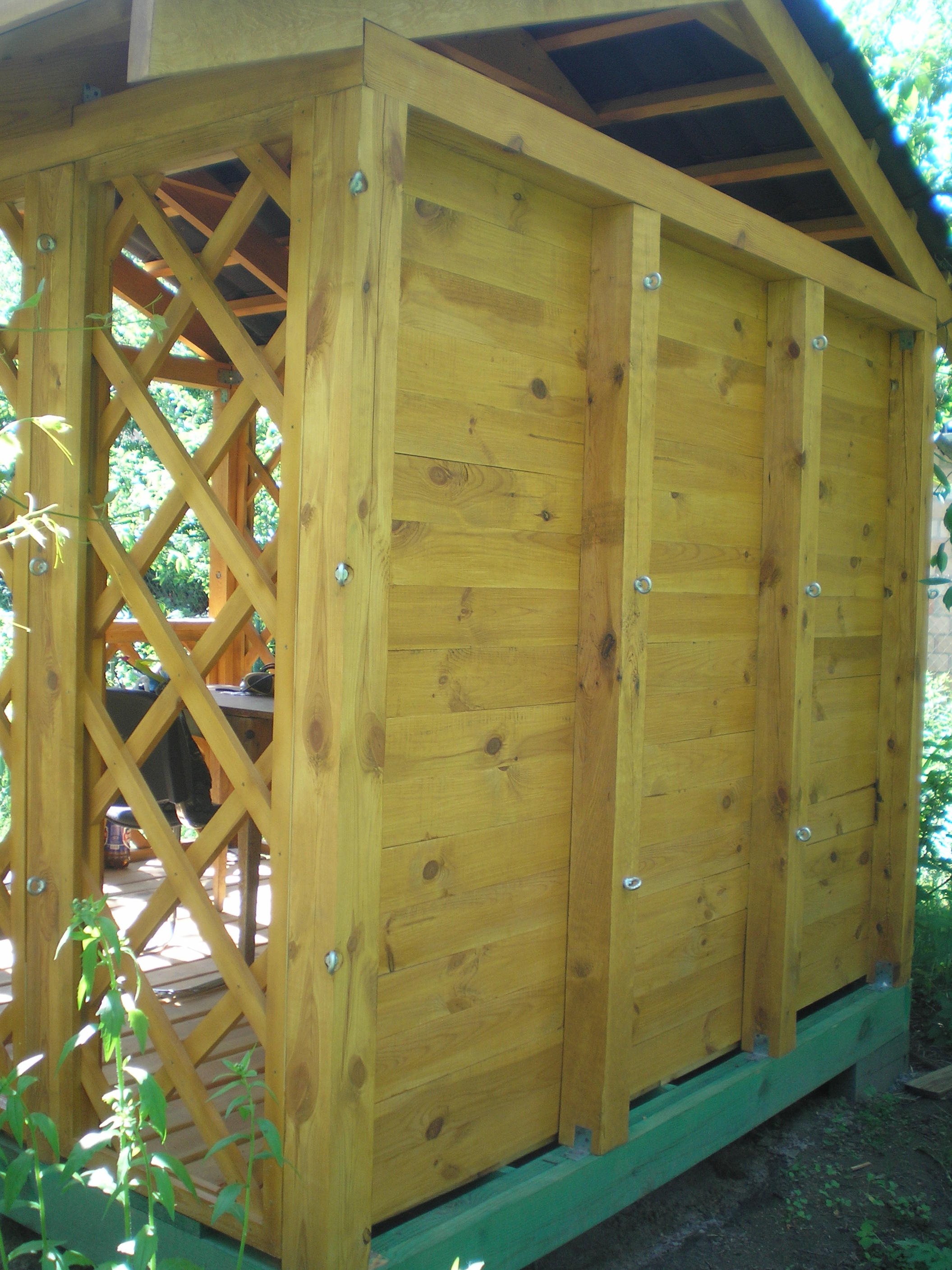

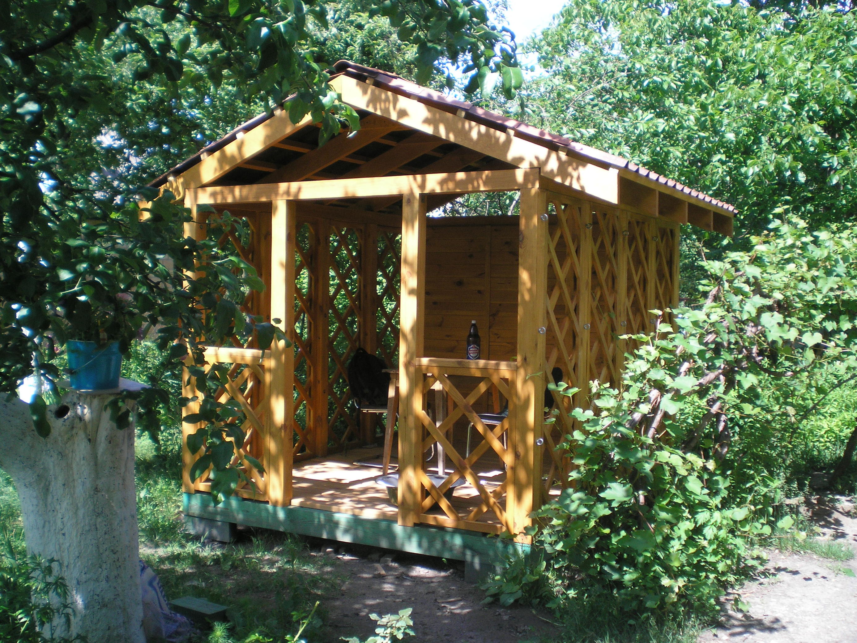

Деревянщик Опубліковано: 26 травня 2013 Поділитись Опубліковано: 26 травня 2013 К продолжению темы. Вот такая беседка получилась: Посилання на коментар Поділитися на інших сайтах More sharing options...

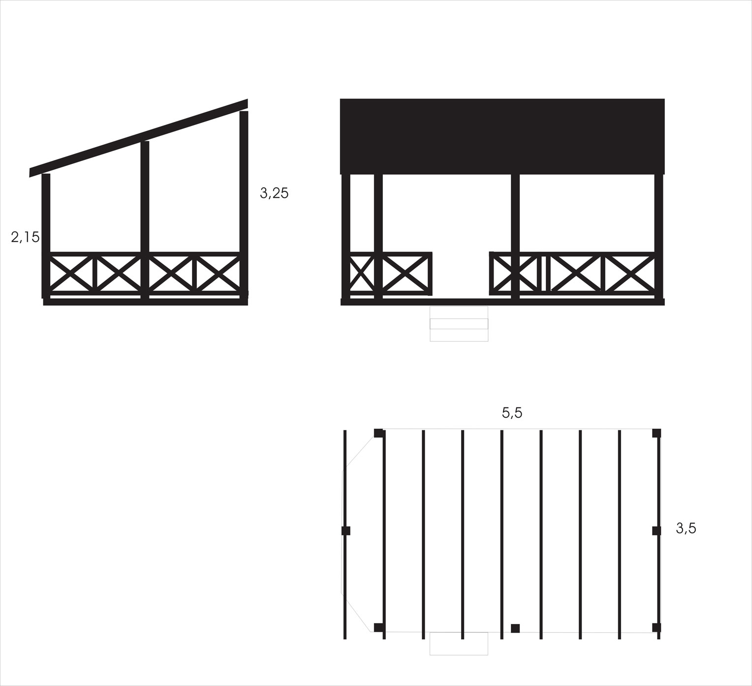

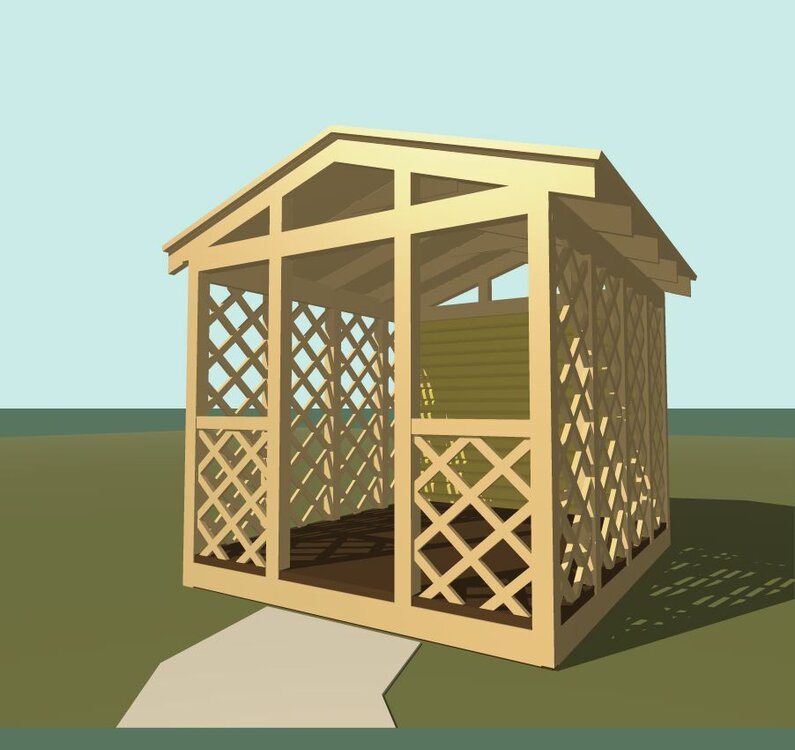

Владимир Донецк Опубліковано: 26 травня 2013 Поділитись Опубліковано: 26 травня 2013 Вот вам ваш вариант перголы (ссылка на изображение устарела)[/img] столбы конечно лучше 150*150.Обвязка по столбам 40*150. столбы конечно лучше 150*150.Обвязка по столбам 40*150. При размере 6 ширина и длина 12 м сколько будет стоить такая пергола в вашем исполнении. В готовом виде под ключ что называется. Посилання на коментар Поділитися на інших сайтах More sharing options...
Деревянщик Опубліковано: 26 травня 2013 Поділитись Опубліковано: 26 травня 2013 Добрый день. Ширина перголы в 6 метров в плане сделать проблематично по 2 причинам: 1. максимальная длинна доски 6 м. учитывая, то что выпуск доски от мауэрлса наружу примерно в 50 см., длинна необходимой верхней доски около 7м. Иначе ее прейдется сшивать и архитектура уже будет не та; 2. Пролет в 6 метров при тонком сечении доски как на кртинке под воздействием снеговой нагрузки приведет к ее прогибу. Необходимое же расчетное сечении бруса сильно изменит стоимость и самое главное архитектуру. P.S. Недавно считал перголу на терассу высотой 3000, длинной 7000 и шириной 3000. Материал дуб. Получилась с покраской 18760 гр. Сосна при высыхании "лопается", поэтому дуб желателен. А если делать из клеенной, то еще дороже получится. 1 Посилання на коментар Поділитися на інших сайтах More sharing options...

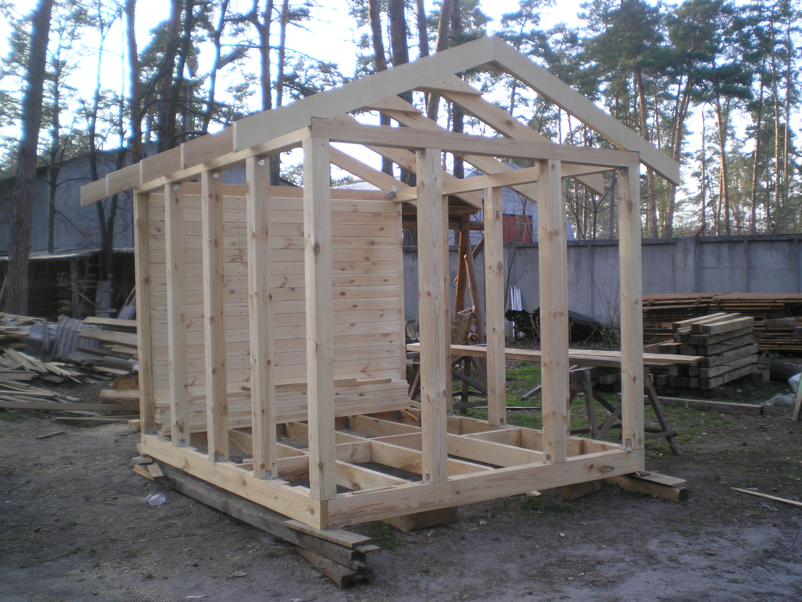

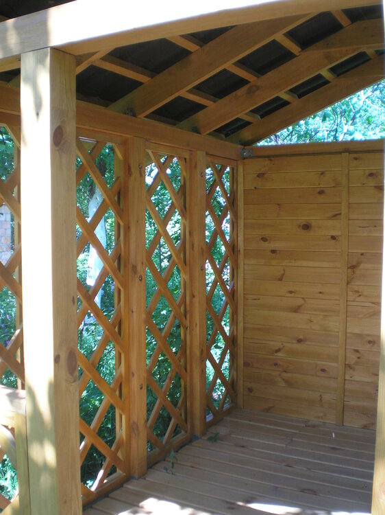

Деревянщик Опубліковано: 28 травня 2013 Поділитись Опубліковано: 28 травня 2013 Добрый день . Подскажите а кто автор этих беседок Добавлено через 1 минуту А подскажите автора работ пожалуйста Добавлено через 1 час 13 минут www.stroimdom.com.ua/forum/attachment.php?attachmentid=255788&d=1362567796[/img] Размещаю фото с других ракурсов. В процессе так-сказать. Думаю догадаетесь.:wink: 4 Посилання на коментар Поділитися на інших сайтах More sharing options...
dimakon Опубліковано: 2 червня 2013 Поділитись Опубліковано: 2 червня 2013 Размещаю фото с других ракурсов. В процессе так-сказать. Думаю догадаетесь.:wink: Догадалса. Отличная работа Посилання на коментар Поділитися на інших сайтах More sharing options...
