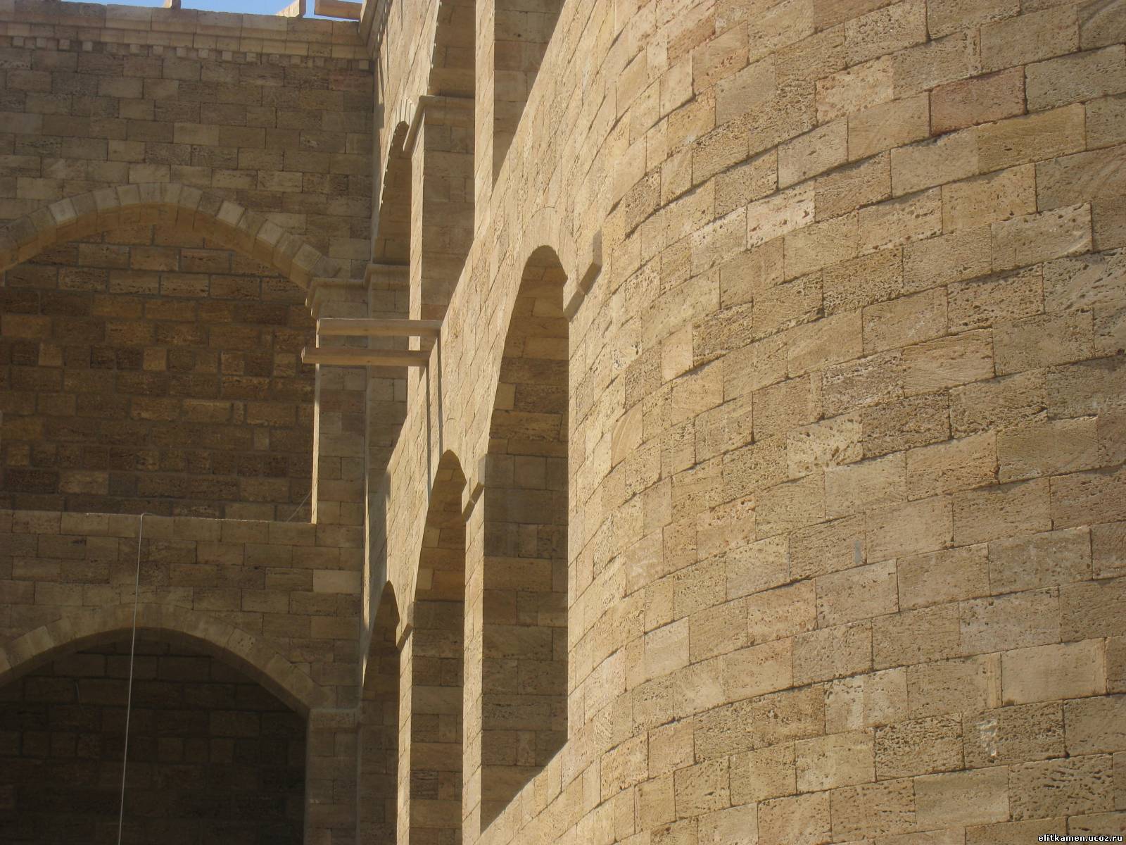

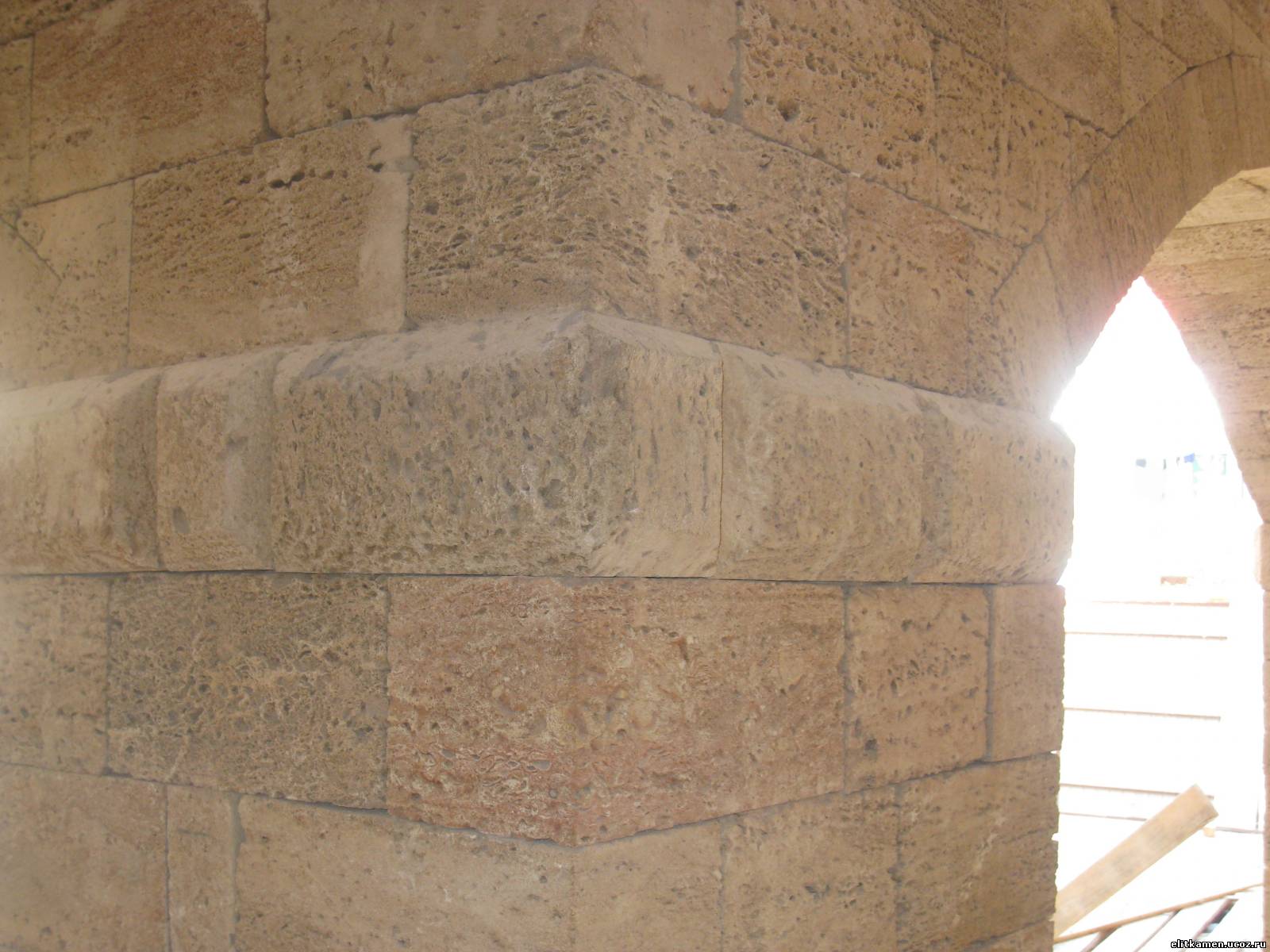

neste - Вы бы присмотрелись получше или переспросили бы - если не понятно.
колоны из одиноково плотного ракушняка а "рыхляком" - как Вы его называете просто заложены окна.
Такого не бывает,это фантастика.Возьмите 5 блоков с поддона и взвесьте.
я допускаю какой то +- 1,5 кг на камне, которые я выбирал для колонн, думаю это несущественно в моем случае.
Так я посмотрел и увидел что камни разношерстной цветовой гаммы , соответственно различной прочности. Окна заложены как рыхляком , так и более плотным камнем и такое же цветовое разнообразие.
