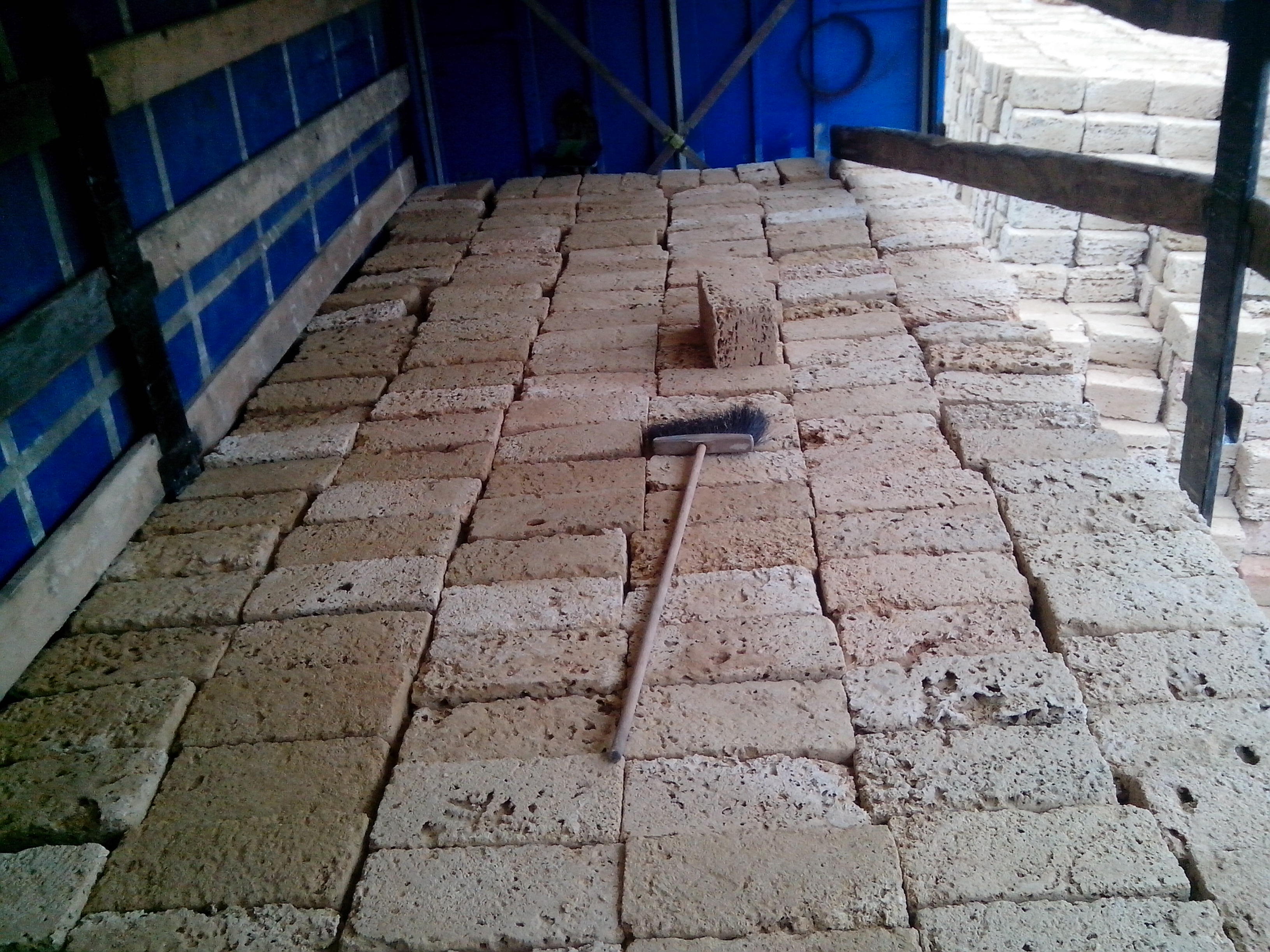

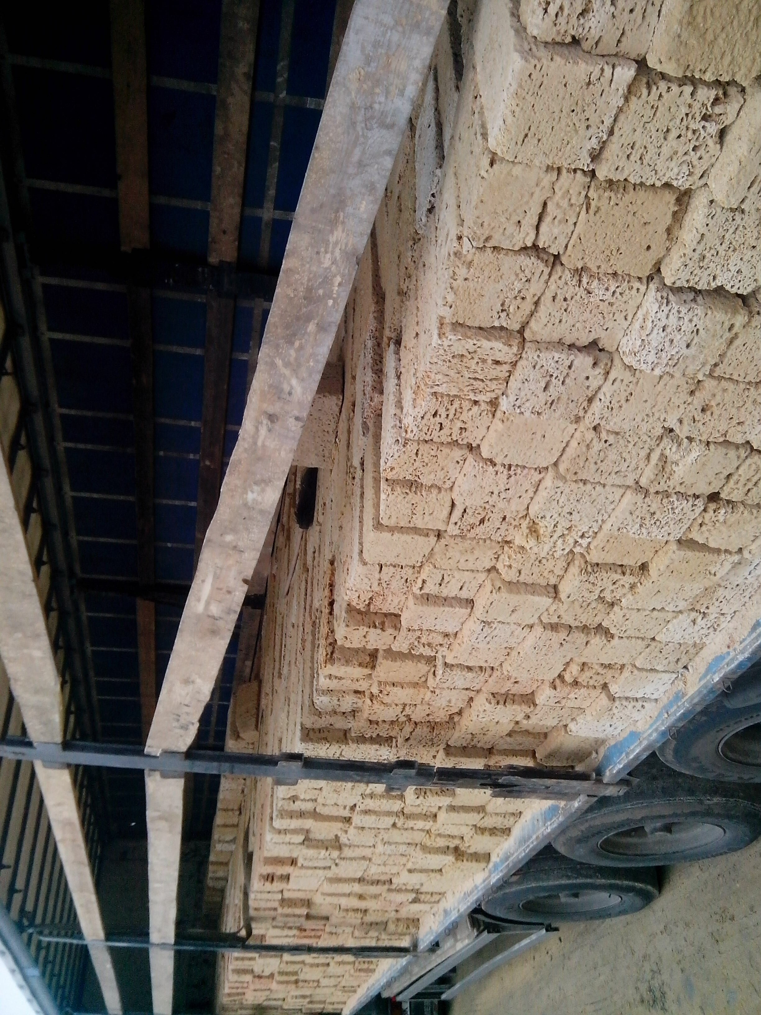

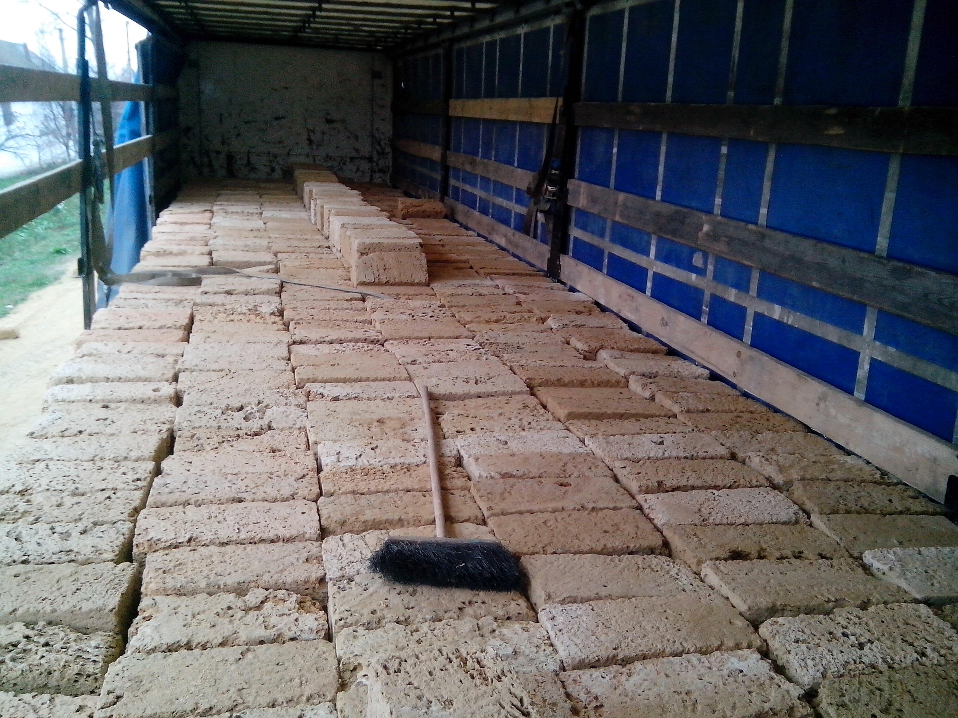

Михаил-zp, Зачем приняли камень ,надо было отправить за тридевять земель.Вы до заказа имели инфу. о размерах и допусках. P.S Ваше право выбрать качественный материал,используйте его!!!! Фото розгрузки 2500шт-приемка на отлично. Водила-молодец,1100км -21час в дороге.

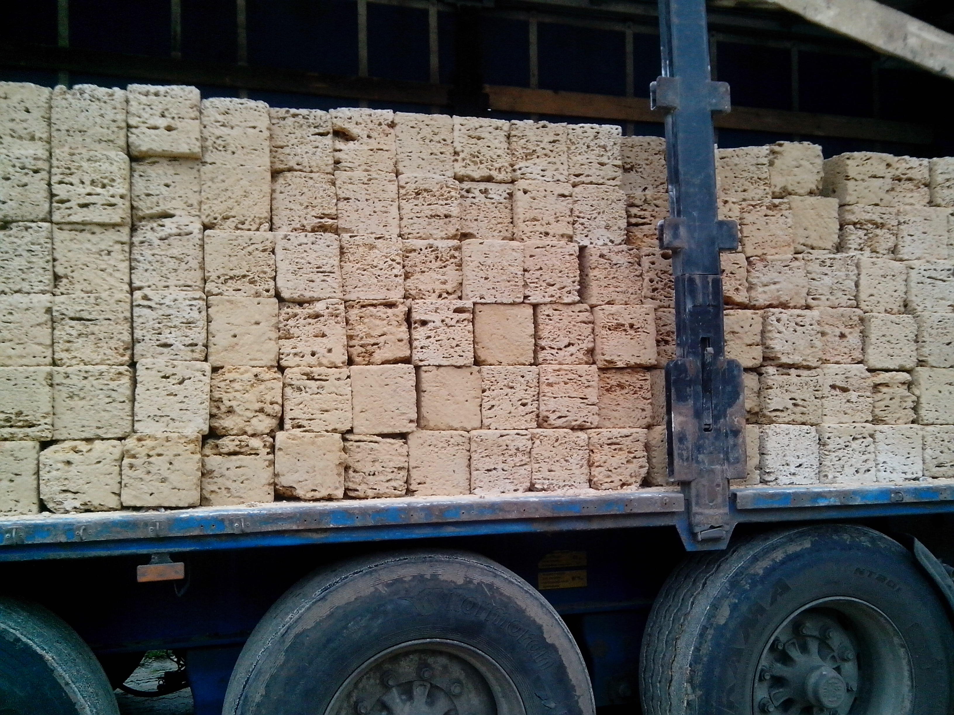

Николай Пертович ну Вы даёте! К нам приехал камаз с прицепом натрамбован так, что ели распоковали, водила кричит хочу жрать спать и женщину, Заказчик ругается по телефону из за некачественного камня и принимает решение выгружать.
А доборка приехала устроила всех без проблем. Мы всегда смотрим материал и если что то нам не нравится, то говорим это заказчику, а он принимает решение, если материал вообще не годен и заказчик согласен его оставить, мы откажемся производить кладку.

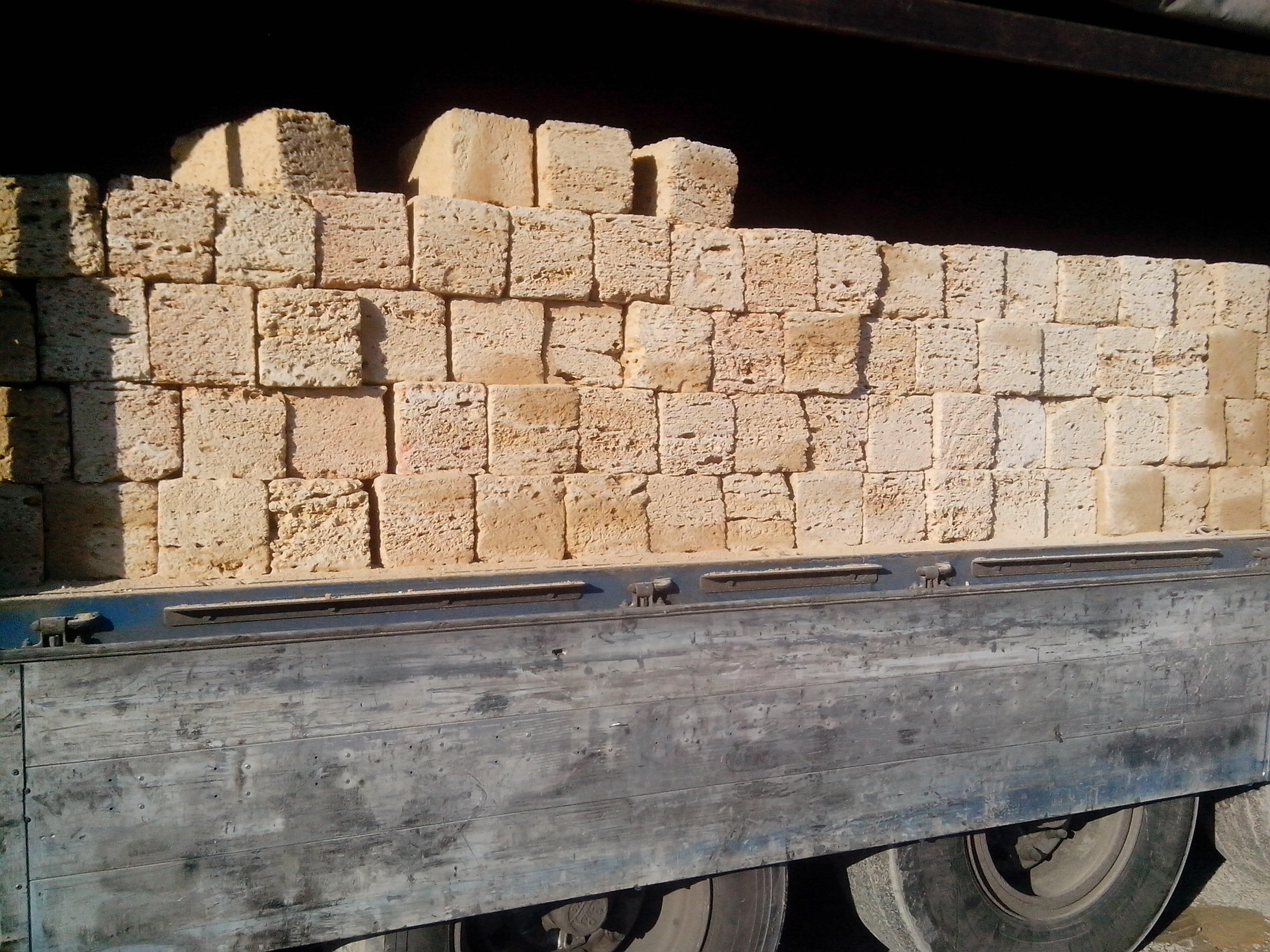

Михаил-zp, Ну да -давайте быстро разгружайте пока не очухались.Как вам на фото камушек?
Этого за бесплатно вам никто не разрешит.Вам пильщика тащить туда надо,чтоб напилил хорошо,а все остальное тогда лишнее.
Я согласен! Бесплатно только "китайский ракушняк"! Камушек пойдёт, мы бы эту машику на двоих за пяток дней улажили бы.
Михаил-zp, Не все потеряно,организуем.Ищите застройщика,который по вашей рекомендации готов купить камень.
