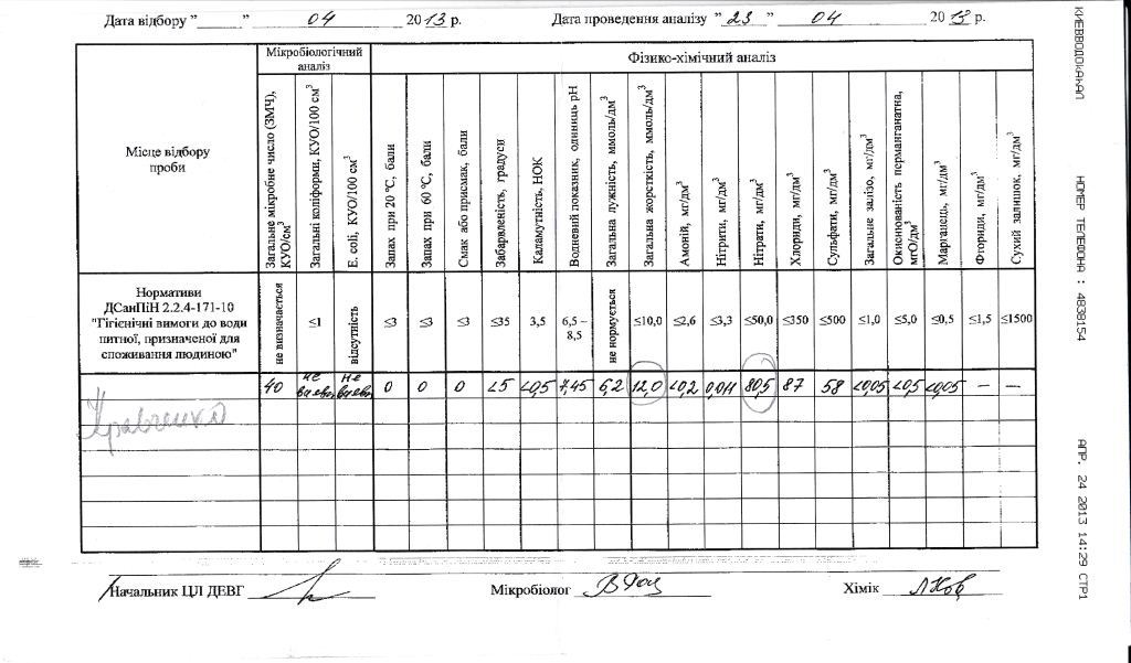

Понятно. не про нашу честь :). А есть ли возможность продлить жизнь мембране бытового ОО при повышенной жесткости воды? За соразмерные деньги.
Можете, периодически, осуществлять хим.промывку мембраны кислотным и щелочным растворами, и гидравлическая промывка продлят срок эксплуатации мембраны.
Можете
это метод требующий разборки системы? Или все осуществляется переключением кранов? В общем оно того стоит, чтобы заморачиваться, или проще просто поменять мембрану?
Переключением кранов можно осуществлять только гидравлическую промывку. Все индивидуально, кому-то проще 450 грн. за мембрану отдать, кому-то пару часов повозиться. Все как всегда время-деньги.
Вот об этом и вопрос. Если нужно разобрать-собрать-помыть в реагентах, то хочется знать на сколько эти пару часов возни восстановят мембрану. То же и с заменой - время/стоимость. Ну и ненапряжная гидравлическая промывка - эффект?
зависит от анализа, качества мембраны, концентрации реагентов отмывки, давления. в среднем, процент восстановления 50-60%
То есть грубо говоря повозившись пару часов, предварительно купив и положив на склад немного реагентов, можно съэкономить гривен 200-250.
уточню - это для подмоечного варианта?
Да. Вопрос вполне конкретный- отдав за привозную воду за год 500 у е (по 8) решил поставить ОО или под мойку, или в цокольный этаж, где для него больше места. Уже смирился с тем, что надо покупать с насосом на 6 бар. Также объяснили, что чем ставить водоочистку, дешевле менять мембраны. Осталось разобраться с нюансами.

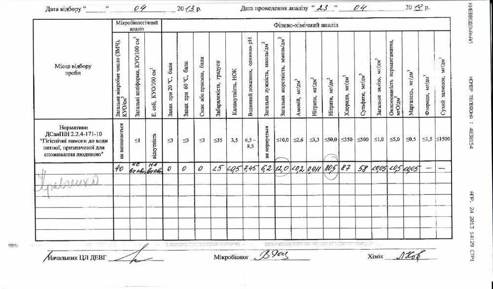

а где можно ваш анализ посмотреть?
