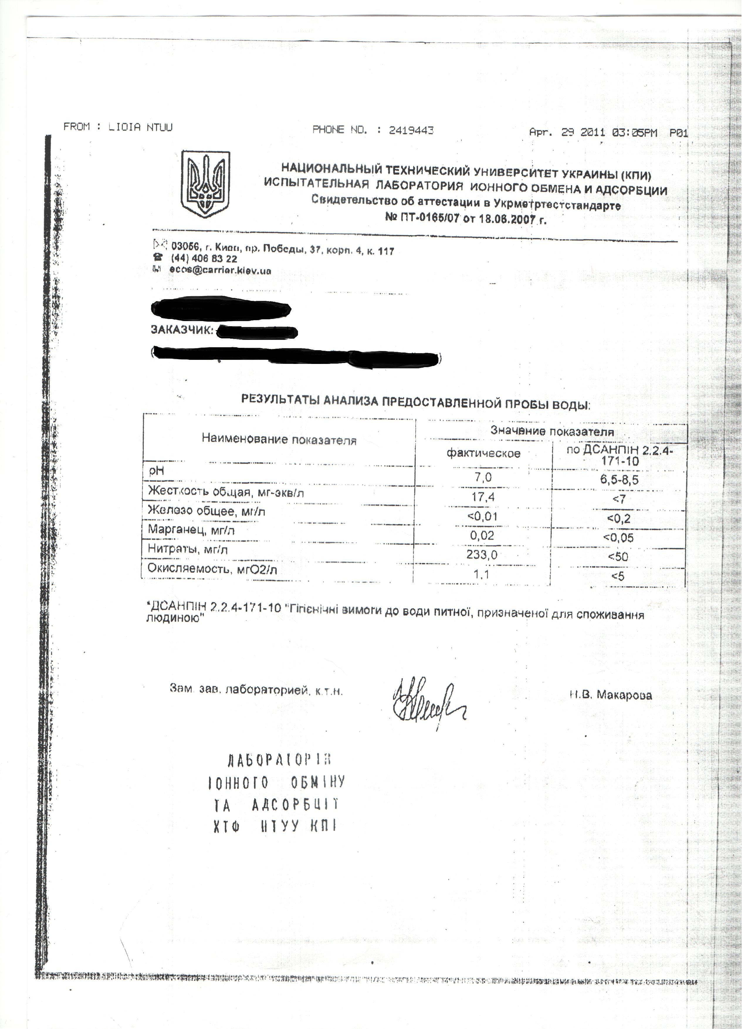

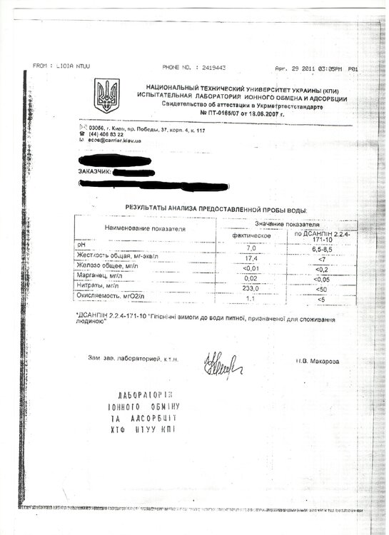

Сделал анализ воды в 2011 году , показатели нитратов и жесткости зашкаливали, ну как то спустил это все на тормозах. Сейчас родился ребенок и призадумался я о том какую воду употребляем. Вводные с.Мартусовка Бориспольский р-н, скважина 23 метра, насос водолей глубинник. Порылся в инете и прозрел от того сколько стоит система по удалению жесткости. А вот с нитратами так понял что прийдется боротся с помощью обратного осмоса. Кто что хорошего может подсказать.
23 метра это не совсем скважина..
У вас там поля кругом поэтому количество нитратов не удивляет.
удивляет как вы живы до сих пор?
тут вариантов 2 - либо чистить то, что уже имеете либо запросить у бурильщиков какая вода в вашем районе на глубине метров 45-60.
Пока что на нынешнюю воду вариант - только обратный осмос с дозировкой антискаланта. Но для правильного расчета надо более развернутый анализ.
Когда бурили то узнавали у соседей вокруг какая вода на какой глубине, так вот с 54 метров вода не просвечивается на солнце( железо) и у многих с 20-27 метров.
Такая картина по Киевской области у большинства. Или скважина вменяемой глубины и бороться с железом, или колодец и бороться с нитратами и, возможно, жесткостью.

Антискалант (ингибитор отложений) - реагент, предназначеный для предотвращения отложения осадка, который образуется нерастворимыми в воде соединениями железа на поверхности мембран, например, карбонатов или сульфатов щелочноземельных и некоторых других металлов,.
Это картридж в состеве ОО, или отдельная предварительная колба?
И второй вопрос - есть ли реагент аналогичного действия для продления жизни мембране ОО при повышенной жесткости воды?
Сейчас я веду речь о полупромышленном обратном осмосе с контроллером, собственным насосом высокого давления и дозировкой антискаланта (отдельный дозатор жидкого раствора). Антискаланты как раз и предназначены для связывания солей жесткости (кальций-магний), сульфатов, гидрокарбонатов и т.п. это растворы из нескольких компонентов в т.ч. есть и для связывания железа. + есть биоцидный компонент чтобы товарная форма хранилась как можно дольше. Антискалант практически не проходит через мембрану (это ВМС) и потому не представляет угрозы здоровью потребителей. + обычно на выходе из накопительно йемкости почти всегда ставят активированный уголь (на случай проскока органических компонентов или вторичного загрязнения пермеата (очищенной воды) за время хранения в емкости запаса очищенной воды (если в ней вода контактирует с воздухом). Это достаточно дорогое удовольствие, но кардинально решает 99% проблем с водой. цены около 2,5 тыс USD. и выше.
Понятно. не про нашу честь :). А есть ли возможность продлить жизнь мембране бытового ОО при повышенной жесткости воды? За соразмерные деньги.
