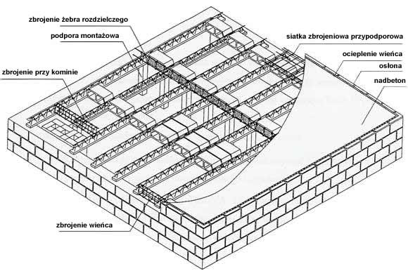

Система перекрытий TERIVA что собой представляет?

Дело не только в цене - тут еще и бетоном заливать надо, думаю и снизу на время заливки и созревания бетона надо будет подпирать.
А вообще это старая тема - есть и с бетонными балками, и с деревянными основами под арматуру, и с пенополистирольными вкладышами. И там, где кран не подъедет или далеко от заводов (например, в Карпатах, пример знаю - но с пенополистирольными вкладышами).

сегодня был на этой фирме лчень заинтересовался. Идея неплохая, цена -120-150 гр/м2 что в моем случае абсалютно равно ЖБ плитам
1. плюсы (мнение продавцов)
- екологоческий комфорт (создает керамзит)
- легче конструкция
- не нужен кран
- лучше теплосбеорежение
2.минусы (мое мнение):
-стоимость работ по укладке бригадир наверняка поднимет вопрос только насколько
- между блоками все равно надо заливать бетон (сколько и как это сделать мииксером на 2-этаже непонятно)
-обязательно нужны подпорки (много бревен длинной около 3м)
перегородки на такое перекрыти можно ставить не везде а только по шву между блоками т.е надбалками

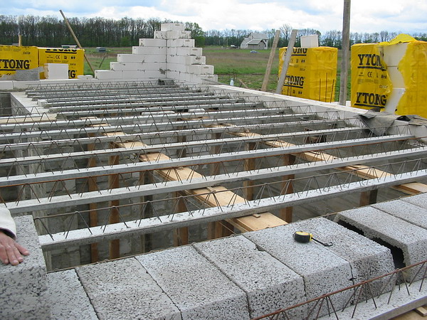

Я тоже вчера звонил и пыхтел мыслей...
Очень большой плюс - низкая теплопроводность. Решает (или значительно удешевляет) проблему утепления подвала / чердака.
Очень большой минус - заливной бетон набирает прочность две недели и в течении этого времени на него нельзя ставить паллеты с блоками.
Бетон в миксерах для заливки не подходит, нужен мелкофракционный заполнитель, до 5 мм. На 90м2 этаж нужно около 3 кубов, это 20 замесов в среднестатистической мешалке.
В общем, все реально.

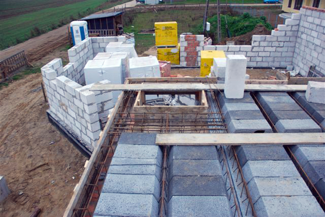

Заказываю Terivу... :p
Стоимость перекрытий первого этажа с гаражем получается в рамках 150 грн / м2. По сути, это монолитное перекрытие с несьемной опалубкой (т.е. альтернативное, см. (ссылка устарела))
Приблизительные дополнительные расходы:
транспорт - 200 грн.
бетон М200 в к-ве 4,5 м3 1600-1700 грн
оплата рабочим
доска и брус для подпорок (этого добра хватает после цоколя)
Плюсы (для меня):
- не нужен кран, время сборки этажа для 3-х человек составляет (по опыту продавца) 2 дня
- не нужно (по мнению продавца) утепление для перекрытий цоколя и гаража... думаю что нужно, но значительно меньшее чем с ЖБ
- достаточно ровная нижняя поверхность позволяет обойтись без гипсокартона с разумными 1-2 см штукатурки
- простота изготовления отверстий для коммуникаций во время монтажа (да и после тоже)
Решил пока сделать перекрытие между цоколем и 1-м, если опыт будет удачен, сделаю между 1 - 2-м и чердак. Отчет выложу в своей ветке.

В связи с окончанием работ, оглашаю фактическую смету перекрытий. Чистый метраж плоскостей, без учета лестничных проемов и стен, получился следующий:
- перекрытие цоколь/1-й этаж: 75м2
- перекрытие комнаты над гаражем: 36м2
- перекрытие тамбура выхода в сад: 6м2
- перекрытие 1-й/2-й этаж: 79м2
- перекрытие 2-й этаж/чердак: 90м2
Калькуляция перекрытий сборных Teriva 286 м2
- стоимость материалов (балки, блоки) $9045
- три доставки $450
- песок, цемент, щебень, арматура (приблизительно) $1500
- монтажные работы (укладка, бетонирование) $3060
Итого: $ 14055 (или $50 за м2)
Выполненной работой доволен и пока ни о чем не жалею, хотя вышло недешево. В доме сухо, во время проливных дождей перекрытия хорошо поглощают воду и очень быстро сохнут. Легко делать технологические отверстия. Поверхность потолка получается достаточно ровная +/- 5мм по всей плоскости этажа.
Во время работ, на один этаж легко становилось до 20 паллет с газобетоном и кирпичем, так что нагрузочная способность проверена.

Подскажите сколько дней у Вас уходило на заливку бетоном 1-го этажа? Сколько реально замесов ушло на один этаж? Щебень какой фракции взяли? Какую пропорцию при замесе делали?
Ссылка на комментарий
Поделиться на другие сайты
Менее одного дня для бетонирования "пазух" балок и армопояса + 1 день на стяжку 3 см (позднее).
Расход зависит от конфигурации этажа. По мои прикидкам - на балки и 3см стяжку 3-4 м3, не более. При емкости мешалки 150 литров, это около 20-25 замесов.
Щебень помельче 2-3 см. Пропорция обычного бетона М150 - М200.
