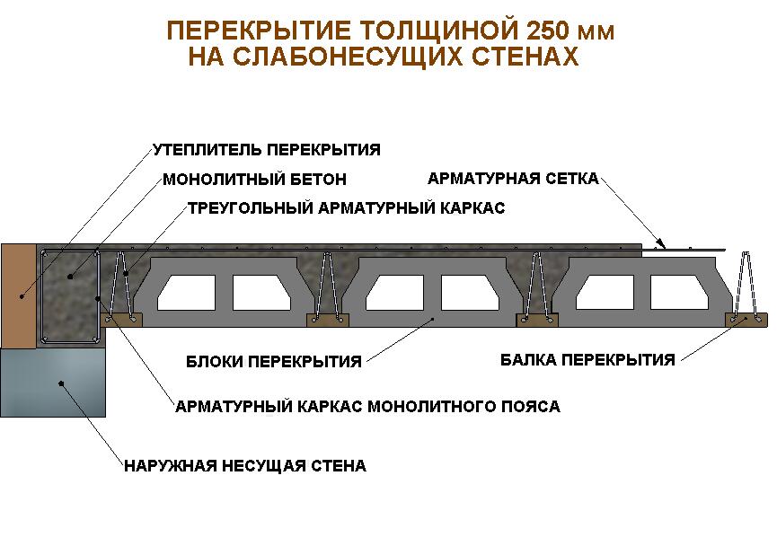

По поводу опирания балок я не понял, почему они не лежат на стенах.
На стенах они лежат почти всегда. Если это слабонесущие стены, то перед укладкой балок необходим монолитный пояс. Для плит такой пояс обязателен. Сборно-монолитные перекрытия позволяют включить пояс в состав перекрытия и лить его одновременно с заливкой перекрытия. В этом случае балки вывешиваются над станами на инвентарных стойках на высоте 40-50 мм. В зазор можно уложить арматуру. Схему такой конструкции можно посмотреть здесь
(ссылка устарела).
Арматуру балок можно связать с арматурой монолитного пояса. В этом случае несущая способность перекрытия значительно повышается. Я не нашел на форуме ни одного сообщения об использовании перекрытий для реконструкции зданий, для замены деревянных перекрытий. Может плохо искал.
Буду признателен за информацию о производителях каркасов в Украине. Если их возят из Польши или Чехии, то по какой цене покупают?. Может быть мы сможем предложить лучшую цену из России.

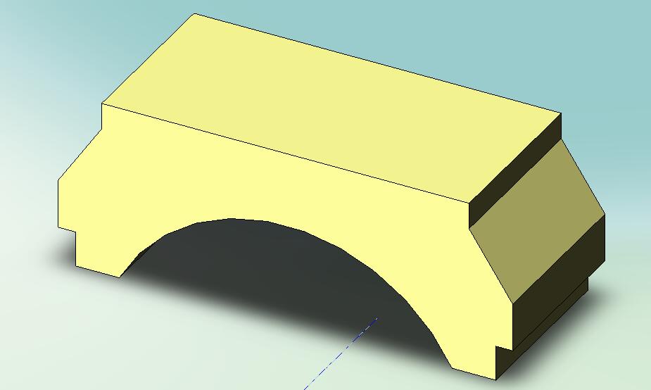

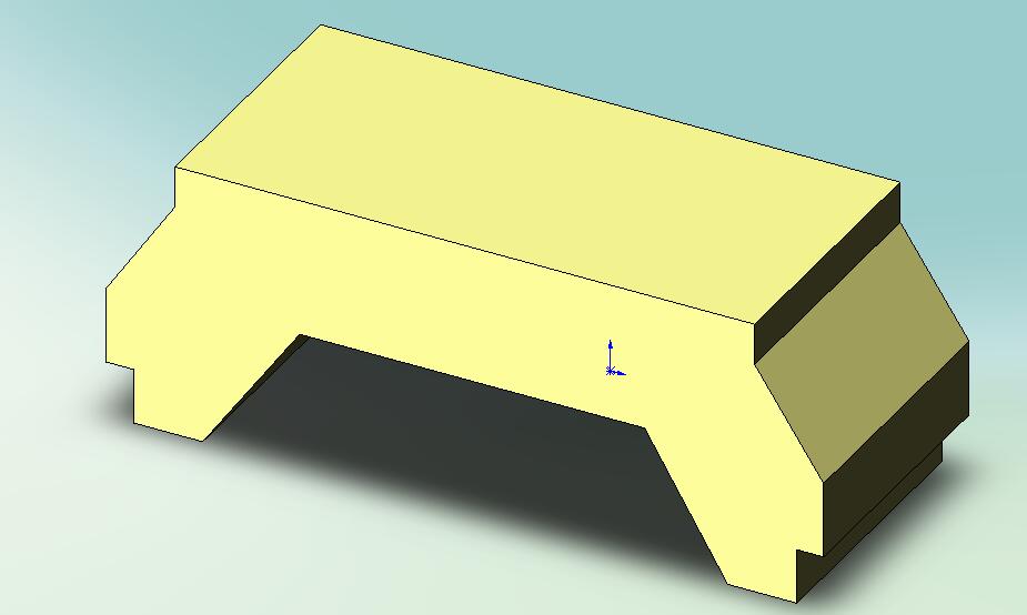

а можно объяснить ПОЧЕМУ ? Эти блочки являются заполнителями . Фактически чтоб получилась П образная плита . При этом чем меньше вес заполнителя тем выше полезная нагрузка . П образка прочнее от более толстого верхнего слоя не становиться . Ее низ работает на растяжение и это сновное что ее ударживает . Тот же смысл балок , тот же смысл пустоток .
Поэтому объясните почему .
Вполне с вами согласен полистирольные вкладыши дают еще больший выигрыш в несущей способности часторебристого перекрытия и это не только для Терривы . Просто понимаете дело в технологии - керамзитные вкладыши можно делать полукустарным методом практически ничего не вкладывая , а вот полистирольные вкладыши сами понимаете на специфическом оборудовании которое стоит нное кол-во денег ....
Вопрос в другом , например для термодома есть проблема теплоинерционности здания , которая должна компенсироваться перекрытиями по идее из бетона то и есть монолитными или другими (типа плит перекрытия) . Все способы бездумного "утепления" в конечном итоге ведут к эфекту "термоса" т.е. пока окна герметично закрытые - в помещении тепло держаться будет , вот только жить в этом помещении будет просто невозможно от задухи . Ведь опыт предков , которые строили массивные печки с лежанкой и растапливали ее к вечеру - результат теплый дух держался до утра . И как говорил шарик из мультика Простоквашино - печка на пол дома , думай голова шапку куплю !
По поводу вкладышей - их функциональное назначение по сути это каркас для залива , после твердения они реально не несут практически никакой нагрузки . Именно поэтому стяжка таки должна быть и желательно немногим поболее 30 мм - реально 50 мм , да и армировать для распределения нагрузки хотя бы сварной сеткой из проволоки типа ВР2 желательно .

Еще раз прошу внимательно посмотрите (ссылка устарела). Ни о каких полистирольных вкладышах речь не идет. Перекрытия МАРКО используют полистиробетонные блоки. Они легче кермзитовых примерно на 10 кг. В пересчете на кв. метр перекрытия это 80 кг. На эту величину возрастает полезная нагрузка, которую может нести перекрытие при прочих равных условиях. Необходимости в увеличении толщины стяжки нет. Я не пойму, почему при использовании полистиролбетонных вкладышей необходимо повышать толщину стяжки. Для производства блоков МАРКО используется дробленный пенополистирол (вторичка). Он значительно дешевле гранул. Мы тоже начинали с керамзитобетонных блоков, но тяжелые блоки не позволяют доставлять на объект необходимое колличество кв. метров перекрытия. При замене керамзитобетона на полистиробетон появилась возможность одной машиной привозить на площадку 250 кв. метров перекрытий. Значительно снизилась стоимость доставки, возросла производительность труда.
ТОлько использование полистиролбетонных блоков позволило поставить вопрос о возможной поставке перекрытий в Украину.
С полистиробетонными блоками можно резко расширить наменклатуру перекрытий и, например, предлагать потребителям перекрытия-потолки. Для этого в систем МАРКО предусмотрены специальные потолочные блоки

Перекрытия МАРКО отличаются от перекрытий ТЕРИВА только материалом, из которого изготовлены блоки. Проблемы у всех сборно-монолитных перекрытий во многом одинаковы. Если я правильно понимаю, на этой ветке обсуждают прежде всего "сборно-монолитные перекрытия", а не только "перекрытия ТЕРИВА". Проблемы перекрытий ТИРИВА мало отличаются от проблем перекрытий ДАХ ( Белоруссия) или МАРКО (Россия). В основе всех перечисленных перекрытий балки со свободным арматурным треугольным каркасом. Никто и словом не упомянул о сертификации (есть или нет), о качестве акматурного каркаса (изготавливается на хорошем оборудовани или варится вручную). В России есть заводик, где каркасы варят электродуговой сваркой. Всеми нормами это для арматуры запрещено, но все равно варят и продают. Никто не говорит о теплопроводности перекрытий с керамзитобетонными блоками применительно для закрытых, расположенных над землей цоколей. А влагопоглощение кермзитобетона, которое легко переходи в стяжку. Или перекрытия ТЕРИВА не используются на таких фундаментах?
