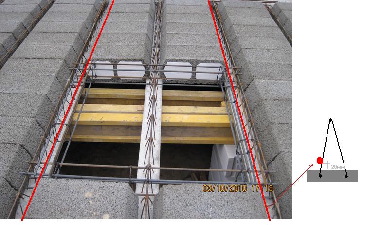

итак был сегодня в брего задалбывал их своими вопросами
сказали что если у меня в конструкции есть так назывываемый проем то очень желательно сделать разделительное ребро
примерно вот так
picture.php?albumid=986&pictureid=12270
красными линиями показал как он должен проходить разделительное ребро, которое должно разгрузть балки возле разреза

при этом из каждого ряда кирпичей в моей перекладке надо вынуть вдоль прохождения даного ребра по два кирпича, разрезать один из них пополам и затем две половинки уложить таким образом чтоб получилось, что то в виде двух паралельных каналов. Затем в эти каналы запускаем две арматуры по всей длинне (диаметр арматуры не ниже 12) одна арматура ложится на бетонное основание балки, а вторая укладывается на саму балку сверху (поперк). Соединяем эти две арматуры "S"-образной скобой таким образом, чтоб нижняя арматура была приподнята над бетонным основанием примерно на 15мм. И потом все это дело можно заливать бетоном. Края этих двух арматур должны заходить на фундамент и выгнуты на 90 градусов на самом фундаменте. этот нахлест на фундаменте должен быть не менее 50 см и прикручен к армопоясу

положите там двутавры , потом уберите эти блоки , залейте бетоном и будет вам монолитное перекрытие .
по мойму - нужно или не заморачиваться или поменять тип перекрытия если страшно .
ну с двутаврами наоборот увеличит вес и нагрузка ложится на те две балки на которые он будет упираться, а так наоборот с ребрами нагрузка ложится и на балки которые есть рядом

Ну вообщето разделительный шов - обязательный эллемент конструкции. Так что заморачиваться им все же стоит.
Проще кинуть по два прутка дополнительной арматуры, в балки рядом с проёмом.
это уж точно . А то получается каша из топора . Купи дорогие индегриенты , потраться на работу , а затем сделай дополнительные меры , и потом получишь чудо перекрытие по прочности хуже самого дешового - плит .
На сколько я понимаю принцип работы балок - в них работает не столько арматура сколько конструкция фермы. Поэтому пара дополнительных прутов арматуры не даст существенного прироста несущей способности. Функция же разделительного шва - не увеличивать несущую способность (хотя и это тоже) а распределять нагрузку с наиболее загруженых балок на соседнии. Так что я полностью согласен с производителем - шов нужен.
Не, Вы ошибаетесь, работает именно арматура в балках, а блоки лишь передают нагрузку с площади пола на балки.
Короче, я в Арбате прикинул, при полезной нагрузки 400кг/м2, перекрытие без изменений немного не проходит по ширине раскрытия трещин. Укладка одного прутка арматуры 10мм в балку полностью всё решает, и ещё запас нехилый будет. Щас нарисую как оно надо сделать.

В случае как заармировано у товарища - вокруг люка сделана арматура , которая и разгрузит конструкцию . нагрузит соседние арматурины .
Длинна всего этого НЕБОЛЬШАЯ , он правильно положил по короткой строне , соотвественно волноваться нечего . И как правильно сказал winder , если уже хочется потратить деньги , то лучше положить паралельно пару арматурин . Можно развязать одну вниз , пару сантиметров от нижней полки металлоконструкции , и вторую вверх , на уровень верхней армутурины . Аналогично слева и справа от люка .
Вот так это выглядит, т.е. просто проволокой на высоте 20мм прикручиваете по одной арматурине 10мм:
к стати как вариант усиления балок производители мне го тоже предлогали н саму арматуру как сказали они надо завести между фермами балок и подвесить на S-образные скобы на высоте не менее 15мм от балки
Вы меня неправильно поняли. Простите что недостаточно ясно выразился. Фишка балок в том что арматура на заводе сварена треугольником и получается конструкция как у стрелы крана, которая держит нагрузки значительно большие, чем тот же метал не соединенный в конструкцию. Это и есть ферма.
Теперь понял, но всё равно немного не так. В железобетонных балках, сжимающую нагрузку воспринимает бетон, а растягивающую арматура. В этих же перекрытиях, арматура как ферма работает только в период укладки, т.е. до того как перекрытие зальют бетоном и он схватится.
Ну, S скобы это муторно, просто проволокой к наклонным пруткам.:good:
По расчёту Вам и 8мм дополнительной арматуры хватит, если на крючки вешать, проще просто чуть потолще арматуру взять, но привязать как удобней;)
