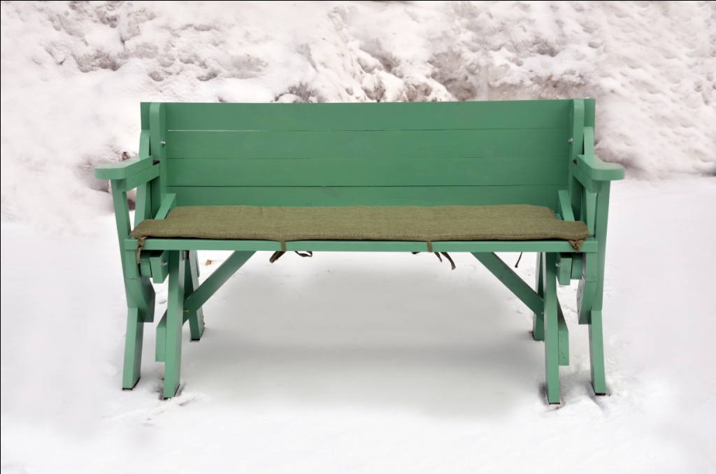

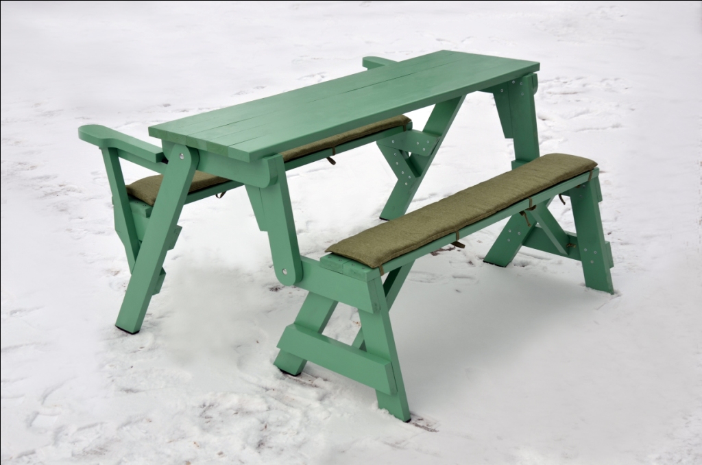

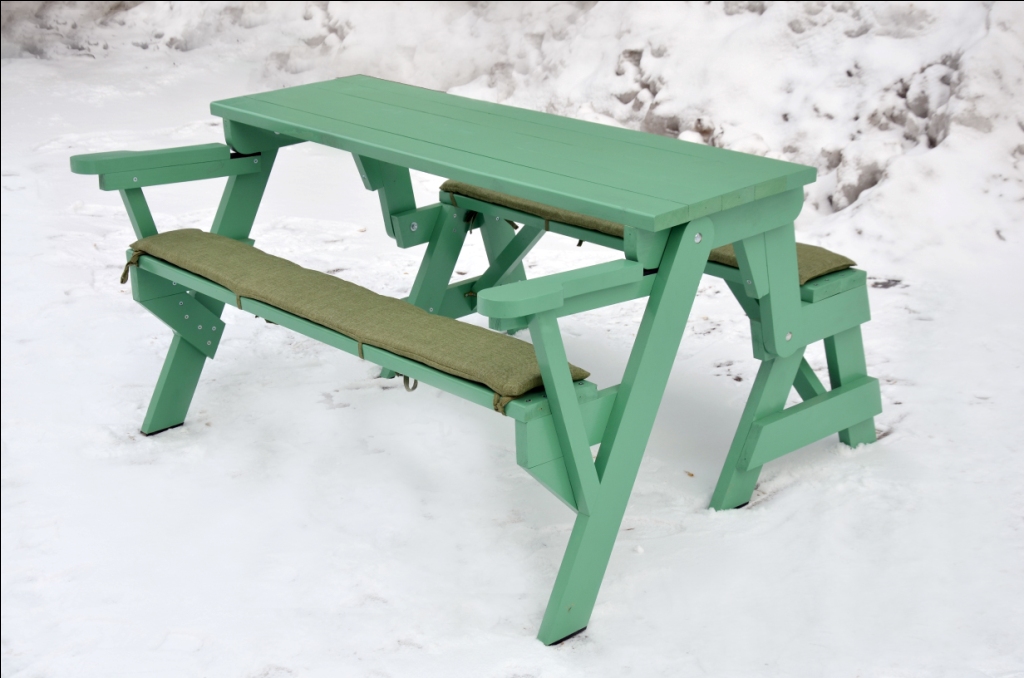

Для любителей дачного отдыха. Хороший подарок любому дачнику.
Скамейка раскладывающаяся в полноценный столик с лавками на 4 человека.
Легко раскладывается в любом месте участка, в сложенном виде не занимет много места, а также может быть использована, как скамейка со спинкой для 2-х человек.
Материалы:
шлифованная древесина сосны камерной сушки, доска сечением 30х90 мм
наполнитель подушек: ватин
ткань: лен
ножки подбиты резиной.
Обработка: Belinka Base (1 слой) + Belinka Toplasur (2 слоя)
Цвет: светлозеленый.
Продается именно та скамейка что на фото.
Цена: 1600 грн.
Могу сделать скамейку другого цвета. Скамейка сделана вручную и качественно, с вниманием к каждой детали. Надежная и не хлипкая. Собрана на конфирматах и при необходимости может быть разобрана и собрана заново.
Все детали пропитаны и прокрашены до сборки со всех сторон.
Сложить и разложить без труда может один человек. Общий вес примерно 25 кг.

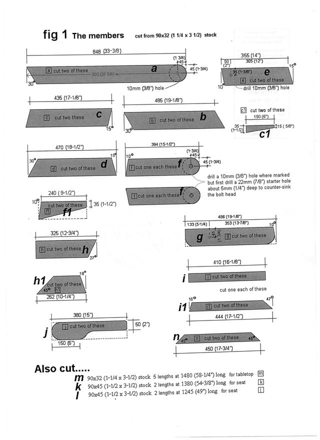

Чертежами не поделитесь? :)
Чертежи изделия я честно купил у конструктора изделия. Во первых это не такие большие деньги, а во вторых он действительно детально и вдумчиво проработал проект и заслуживает вознаграждения. Вы можете сделать то же самое.
Однако, хочу заметить, что если Вы на своем оборудовании не сможете обеспечить допуски в 1 мм и 1 градус на деталях, то лучше не начинать. Переведете материал. Ну или получится кривоватая лавочка.
Сколько стоят чертежи?
Переживу, мне не на выставку :)
Примерно 100 грн на наши деньги

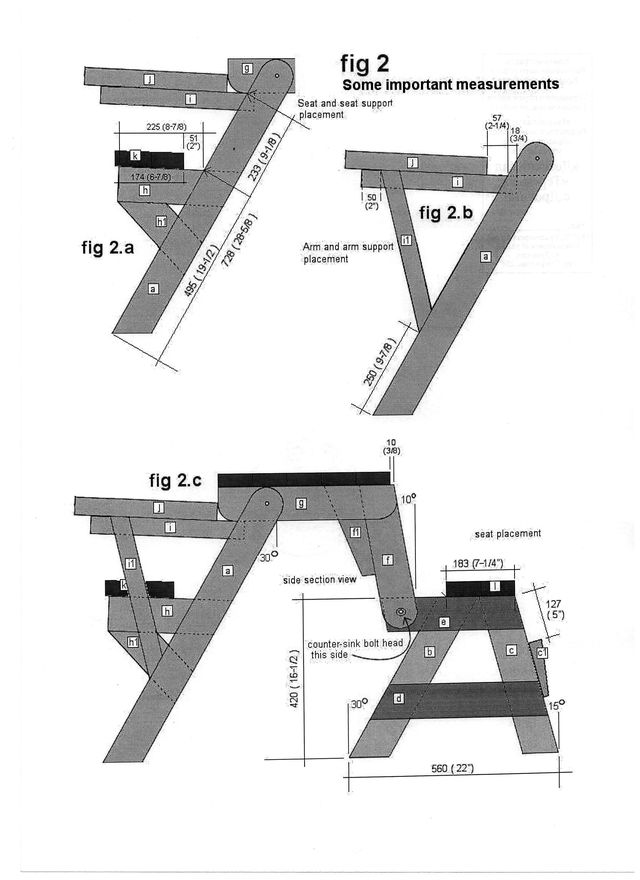

Чертеж тут:
(ссылка устарела)

Всё класс, одно плохо - сесть за стол крайне затруднительно, а если всё-таки засели, то выбраться невозможно.:D
А зачем выбираться? :) Разве что за пивом в холодильник, но я не слышал, что в таком случае что-то кого-то останавливало:)
Если серьезно, то сложностей особых нет. Пробовали на людях разной комплекции. Обошлось без травм и растяжений:)

:beer::DИ я помогу с чертежами
а там размеры я не понял и в инчах и в мм? а ссылку на сайт откуда взят чертеж можно?
