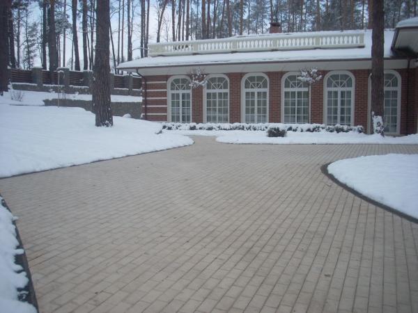

Система: Подогрев подъездных и пешеходных зон вокруг частного дома
Место: Киев
Установленная мощность: 192 кВт.
Тип регулятора: Devireg™ 330.
Тип кабеля: DTCE-30 и DSIG-20.
Год установки: 2010.
[ATTACH]259745[/ATTACH][ATTACH]259746[/ATTACH][ATTACH]259747[/ATTACH]
Ж-)Ж-) Если не брать капиталовложение на само оборудование. а только учесть оплату за электричество, то можно нанять 5 дворников, которые бы этот снег чистили...
весьма спорное утверждение.
(если снег пошел в 2 ночи, а нужно выехать из гаража в 7 утра?)
А с водостоками как?
Да и вообще, дворники, шаркающие лопатами во дворе как-то не комильфо.
а 192 кВт комильфо?:):)
5 дворников на мин з/п можно... ну хотя бы 2 дворника полноценных, которые с самого утра будут уже на работе, и с гаража выехать нормально смогут владельцы дома...
:D:D да нет, не давит... Просто не понимаю целесообразности установки такого мощного оборудования, только для того, чтобы снег убрать с дорожек...
Я - финансист, и в голове не укладывается такой выброс денег + еще подсчитать постоянный рост тарифов на эл-энергию... Эти деньги можно было бы инвестировать и потом получать с них прибыль..
У владельца "мощного" дома должно быть мощное оборудование. Почему нет?
Можно систему и на 1 кВт поставить, на 3 кв. метра хватит.
Каждому свое.
Один из плюсов системы, что она не нагромождает кучи снега по двору или на дорогах. Куда дворники снег обычно девают? ;)
