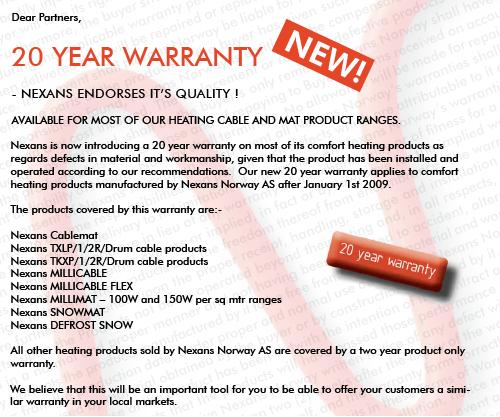

Насколько я сталкивался, у вас только на ТП больше, а на снеготаянье так же. Или я ошибаюсь?
Ошибаетесь.
Ошибаетесь.
А подробнее можно?
У вас же на сайте речь о гарантии идет только о кабеле Nexans в системах «теплый пол». Про снеготаянье ничего не нашел. Подскажите, куда смотреть, где искать?

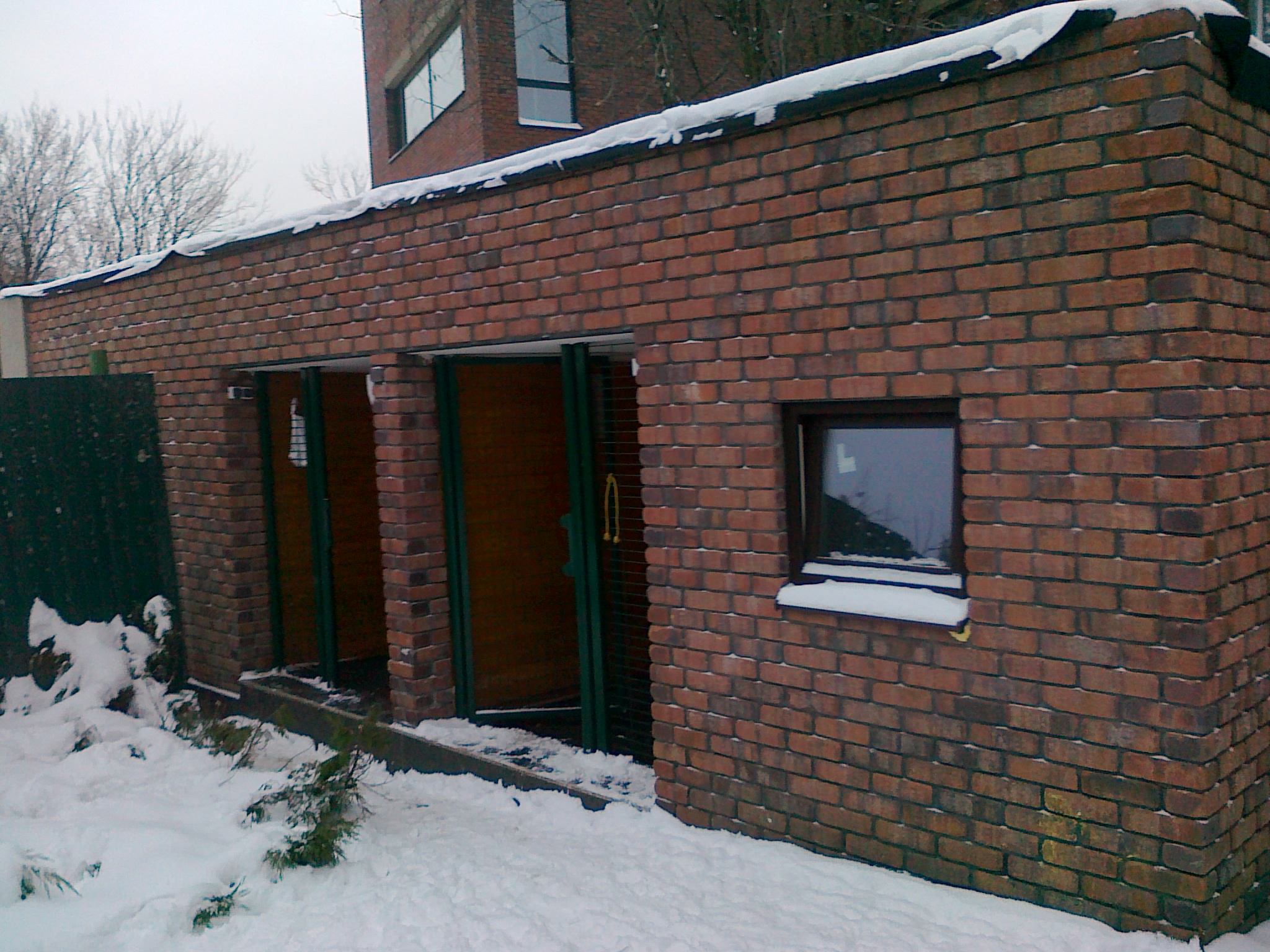

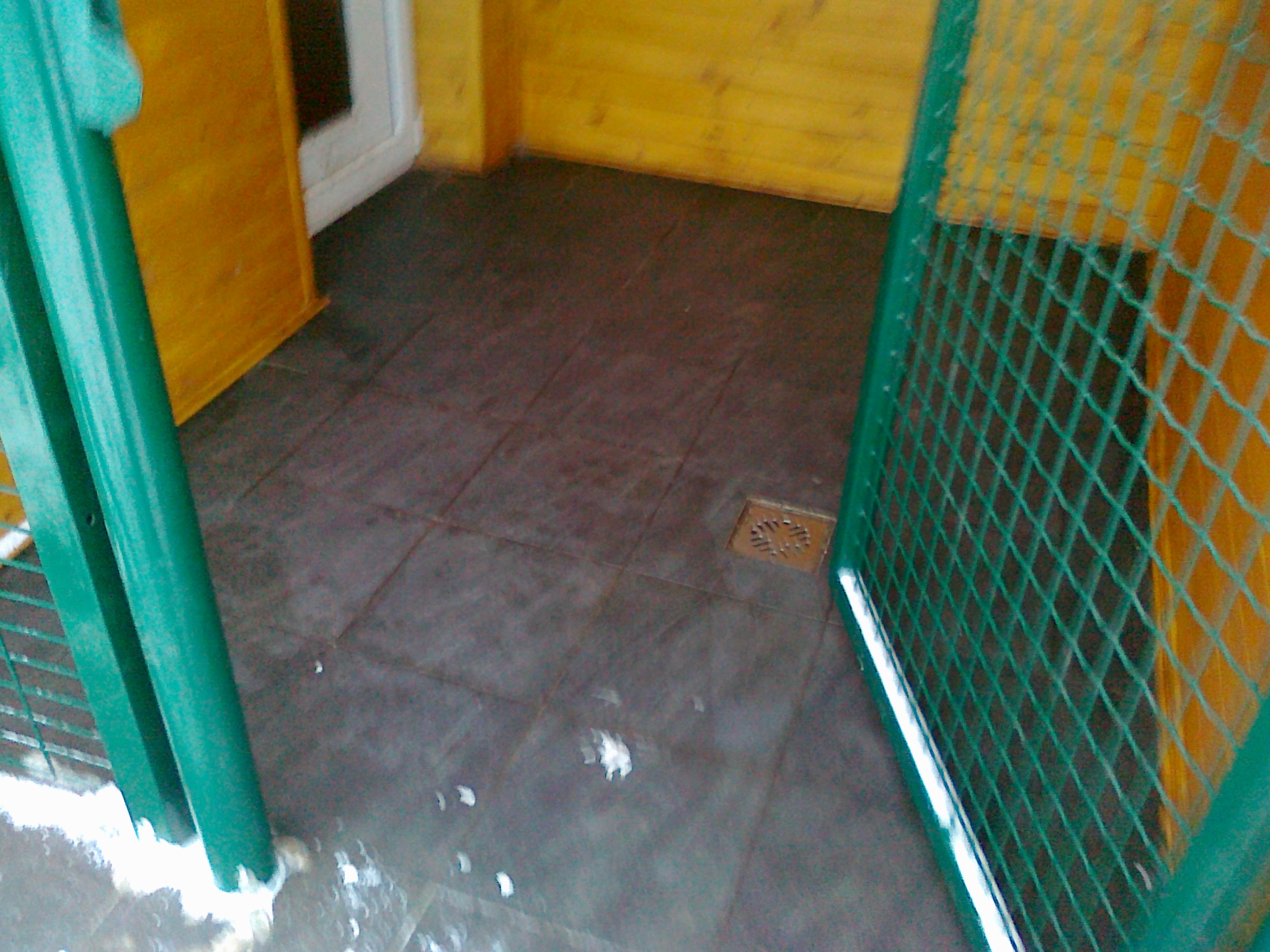

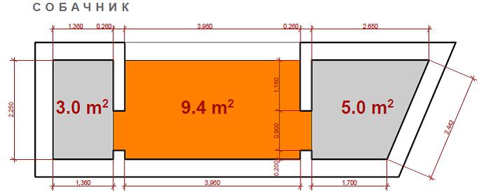

Система: Подогрев пола в собачьей клетке
Место: Киев
Установленная мощность: 2,7 кВт.
Тип регулятора: DEVIreg™ 330 и DEVIreg™ 130
Тип кабеля: DTIR-150, DTIF-200, DTIP-18
Год установки: 2011.

А подробнее можно?
У Nexans общая гарантия на кабель, по система они не разделяют. Единственное, что на крышу ограничили 12 лет.

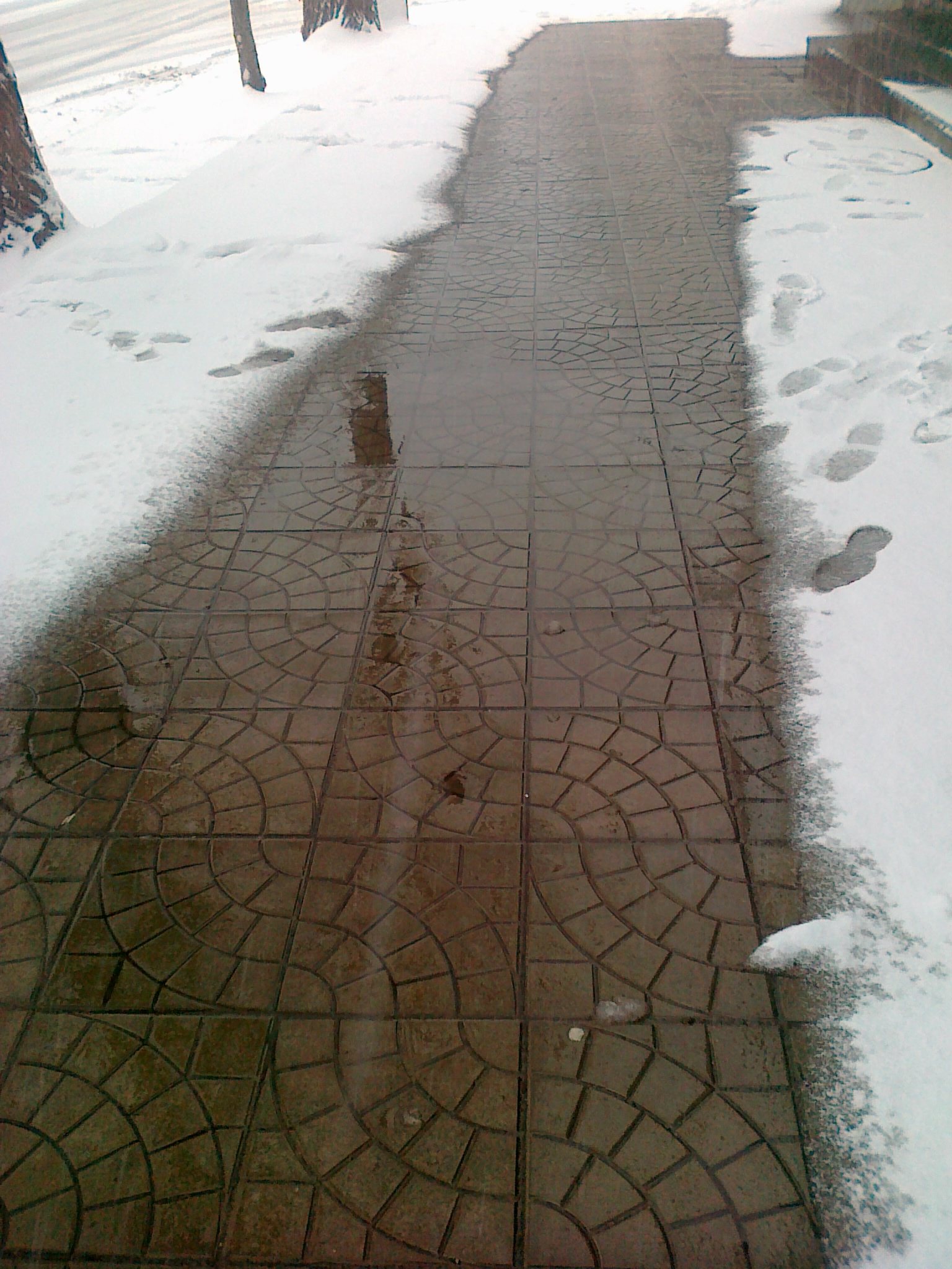

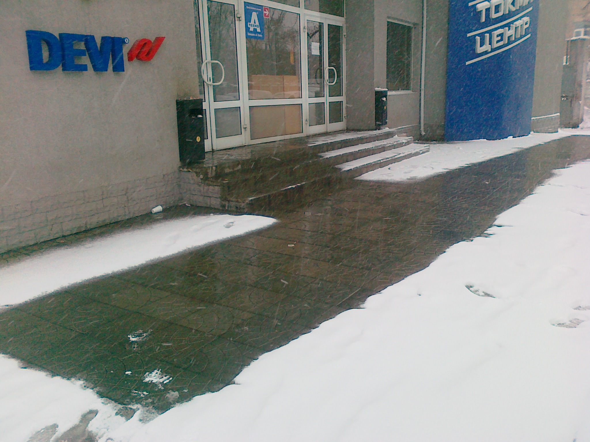

Сегодня сфоткал возле Деви...
Если бы наш АвтоДор делал что-то подобное на дорогах, я б домой 2 часа не ехал:(
22032013437.thumb.jpg.911a78e36dc5648f2f0b3e7cf25eaced.jpg 22032013432.thumb.jpg.bede30258f154718a1e8a53fa58bbfa9.jpg

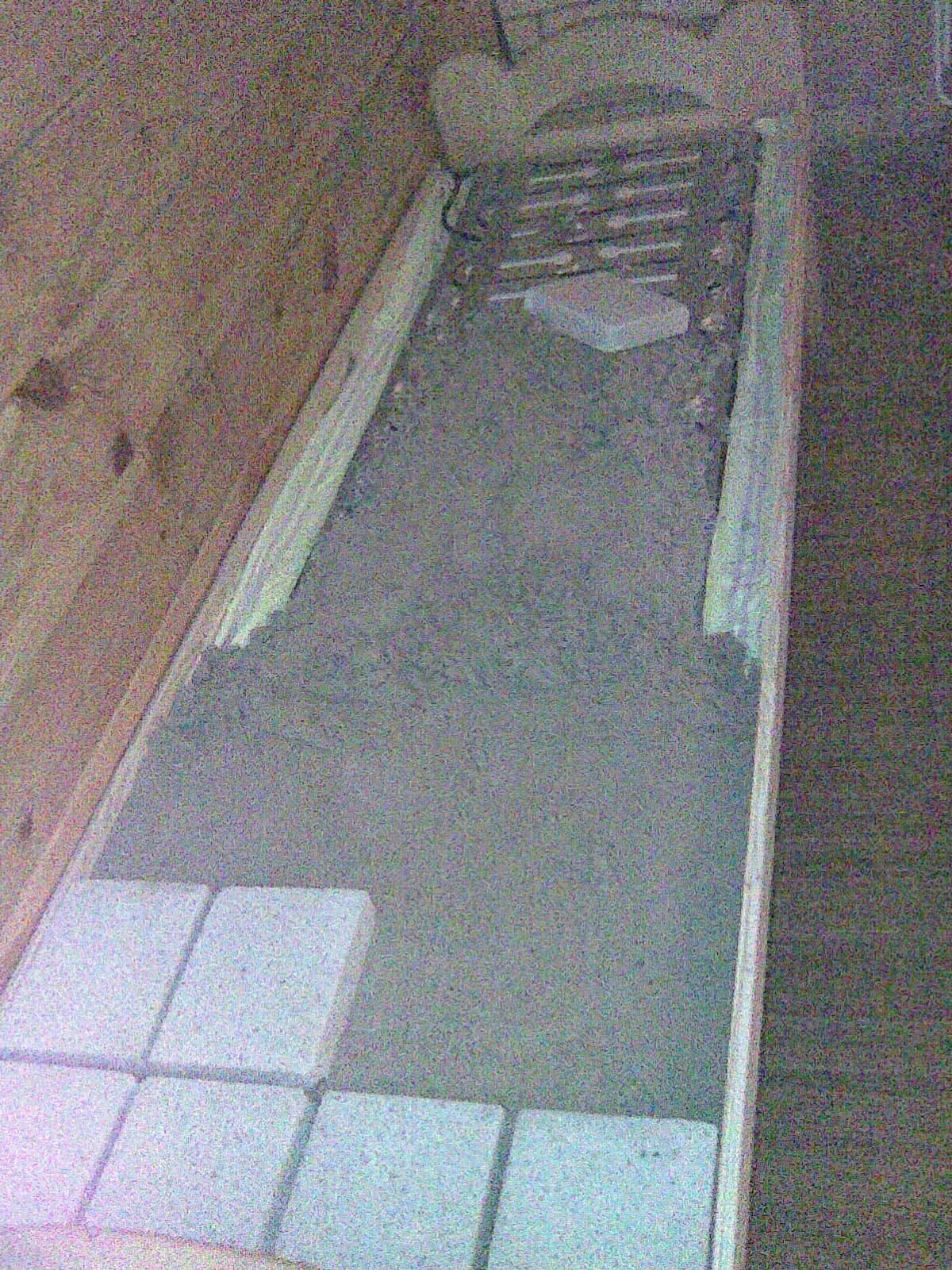

Система: Подогрев "соляной кровати"
Место: Белогородка
Установленная мощность: 180 Вт.
Тип регулятора: DEVIreg™ 550.
Тип кабеля: DTCE–30 на пластинках Devicell Dry .
Год установки: 2008.
Смысл заключался в подогреве соляных брикетов, которые при этом выделяли пары, полезные для людей, страдающих астмой.
Вот так.

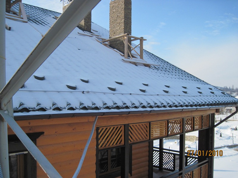

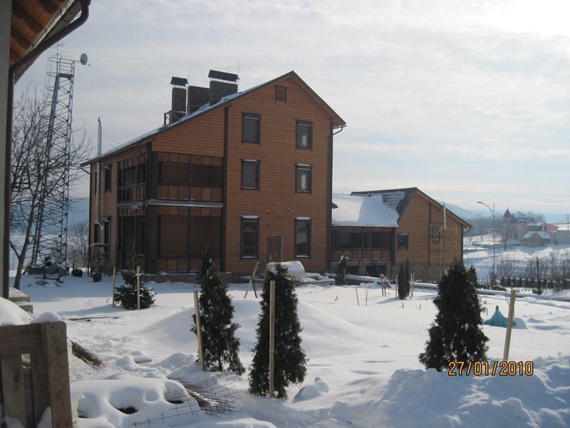

Система: Полное отопление кабелем, снеготаянье на грунте и кровле частного коттеджа
Место: с.Непоротово
Установленная мощность: 81 кВт.
Тип регулятора: DEVIreg™ 550 и Devireg™ 850.
Тип кабеля: DTIP–18, DTCE–30, DSIA-25
Год установки: 2009.
Nep.jpg.d76a6fa85582b9c13e3ead4b77edf523.jpgNep2.jpg.e7cec76c0aac13059670e7b4b95de244.jpgNep3.jpg.92db58b8aaa85f5eb25d349a069fec8a.jpgNep4.jpg.c6ba3d7c69751843a385e7020ff9ee38.jpgNep5.jpg.f0a58a333840e838a2d4542bfd8f6d9f.jpg

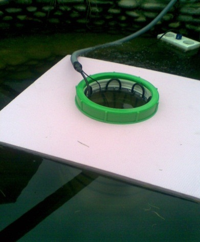

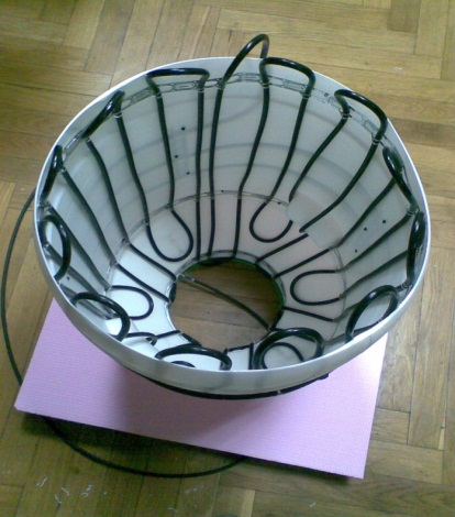

Вроде оттаял:D, продолжим...

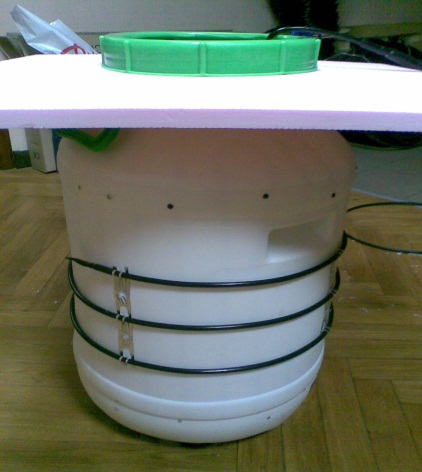

Система: Подогрев лунки декоративного водоема
Место: Киев
Установленная мощность:1250 Вт
Тип регулятора: DEVIregТM 610
Тип кабеля: DTCE-30
Год установки: 2010.
1565332724_.jpg.74ba4a31eadf808fc8134e0cf7972979.jpg1331193315_1.jpg.fb99c8e030258d8b233ab3654b8a5794.jpg750670307_2.jpg.6786df32d24a6eb2db7b5c3237b51b4c.jpg

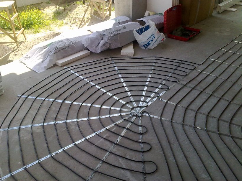

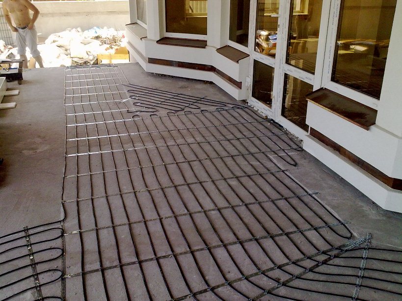

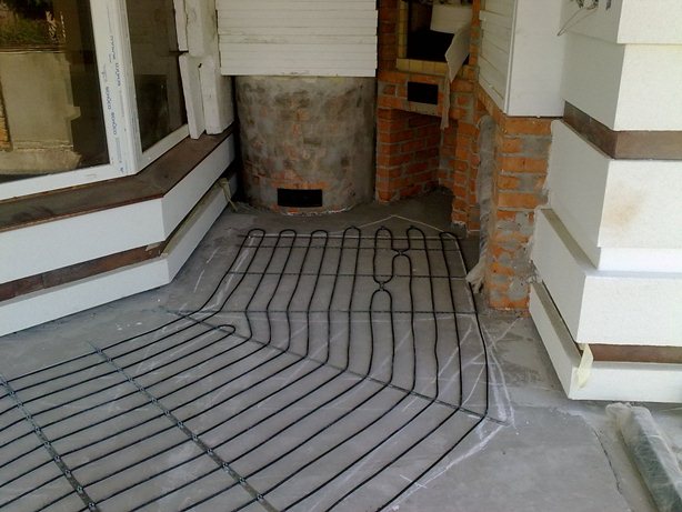

Система: Снеготаянье веранды жилого дома
Место: Чернобылец
Установленная мощность:12 кВт
Тип регулятора: DEVIreg 850
Тип кабеля: DTCE-30
Год установки: 2012.
699374648_.jpg.dafa3b38d73deb647c6bfd115d2f822d.jpg1842458449_1.jpg.c34a8cf901edbca038cf829f66ef054c.jpg1685253443_2.jpg.d7a6f3dc2e2c3c1b77975b6df8c5abe7.jpg
