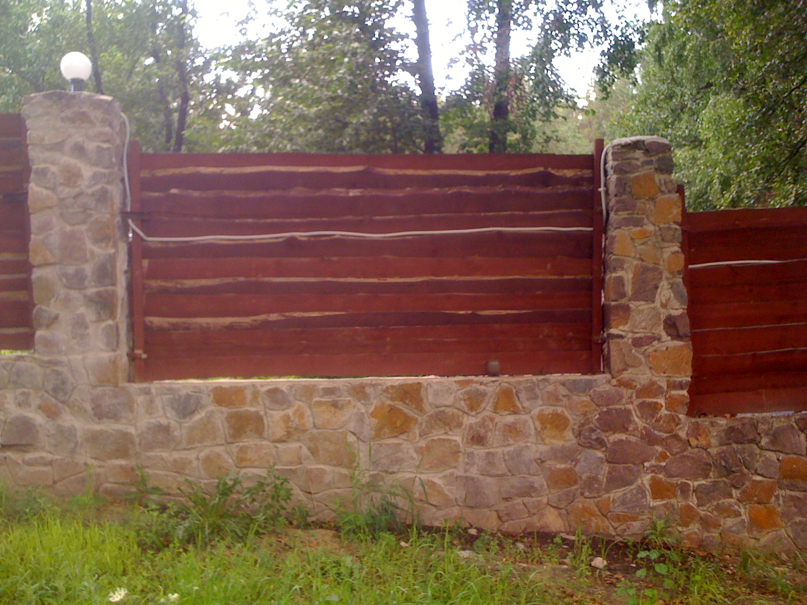

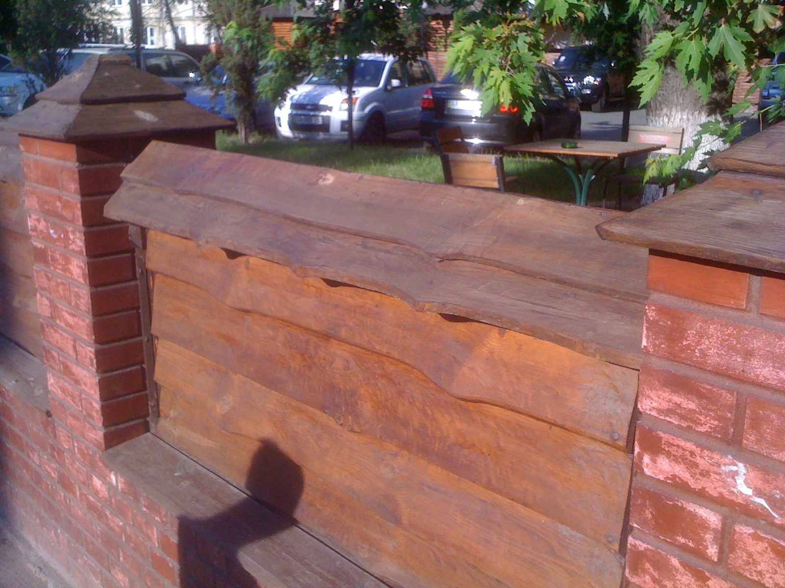

По-моему, как-то не натурально. Очень надуманно смтрятся эти брёвна, ростущие неоткуда. ИМХО

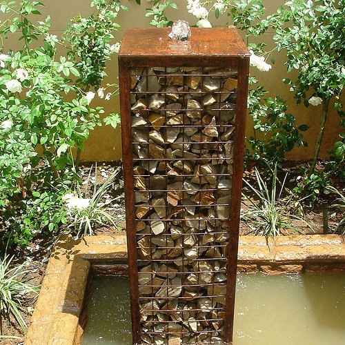

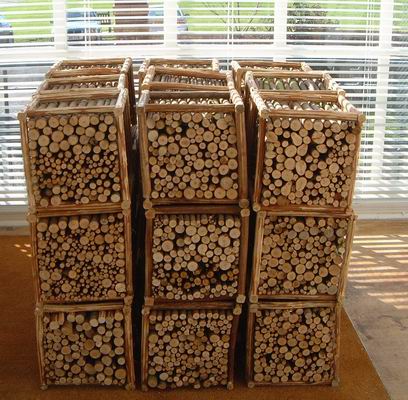

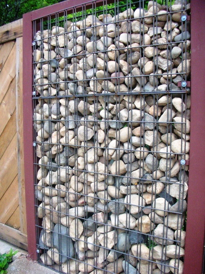

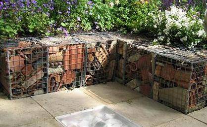

Это как пример наполнения корзин, ведь речь идет о декоре, думаю каждый сможет придумать чем заполнять, была бы фантазия!

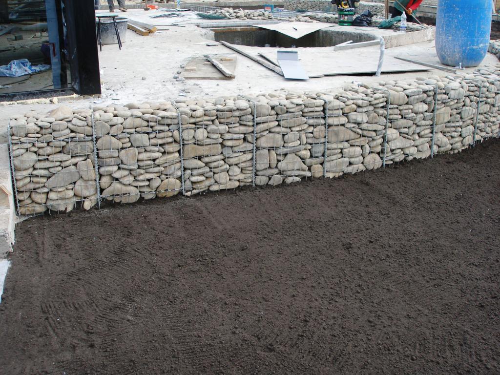

Еще несколько примеров...
Н-да. Я думал, что дешевле получится. В таком случае, я лучше сделаю из бетона и обрамлю его красиввой плиткой под сланцевую скалу, например. Хорошо, что мой дизайнер в этих штуках не разбиратеся. А то раскрутил бы меня на полную:lol:
Вы можете сделать не весь забор из габионов, а только некоторые элементы, скажем декорировать колонны или бетонный пояс.
Для Ваших габионных конструкций нужна проволока диаметром 5 мм, или и меньшими обходитесь?

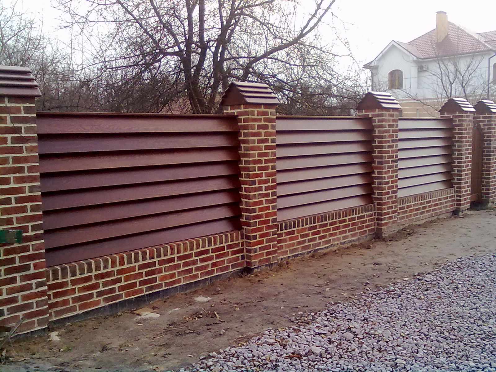

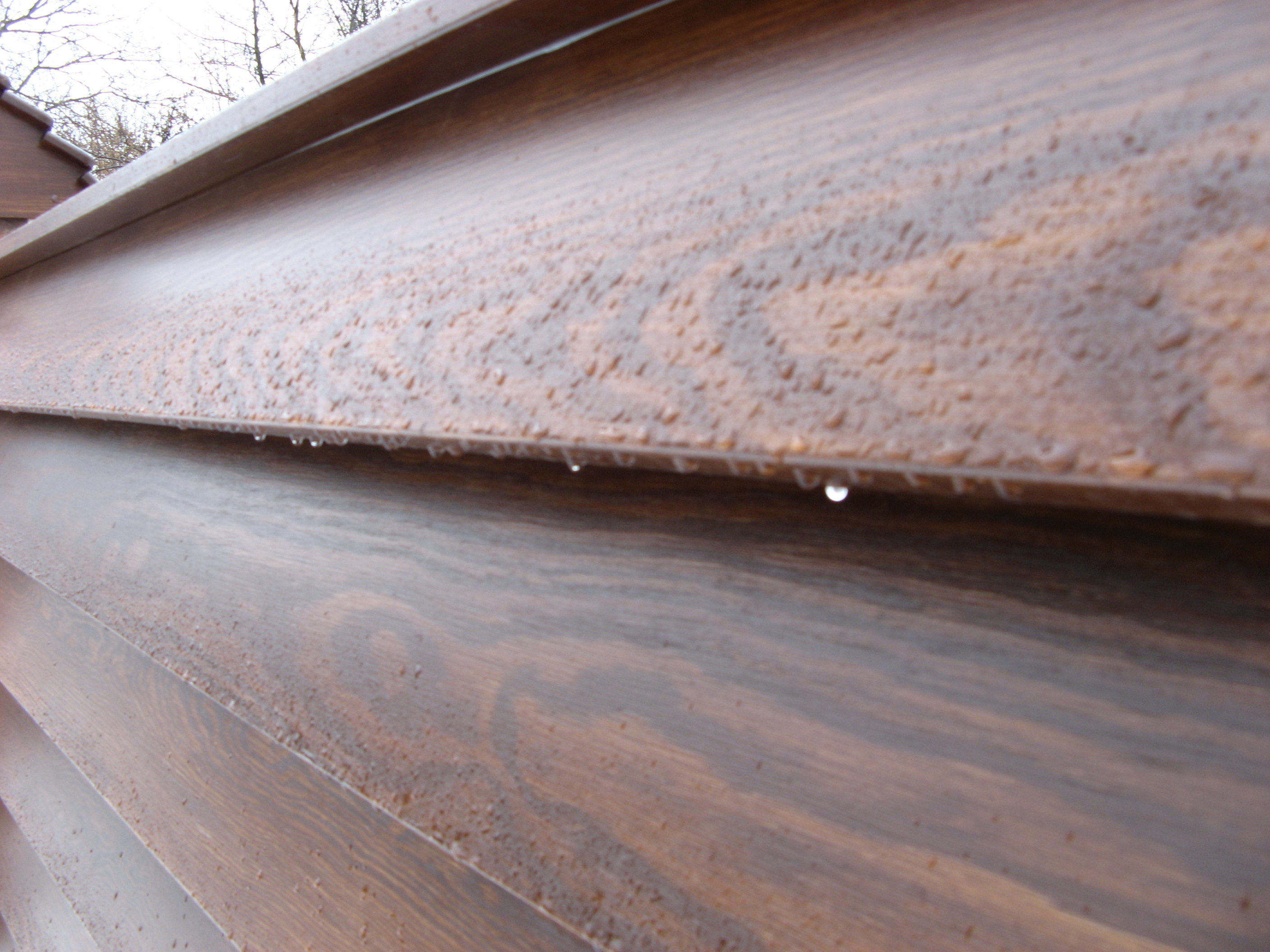

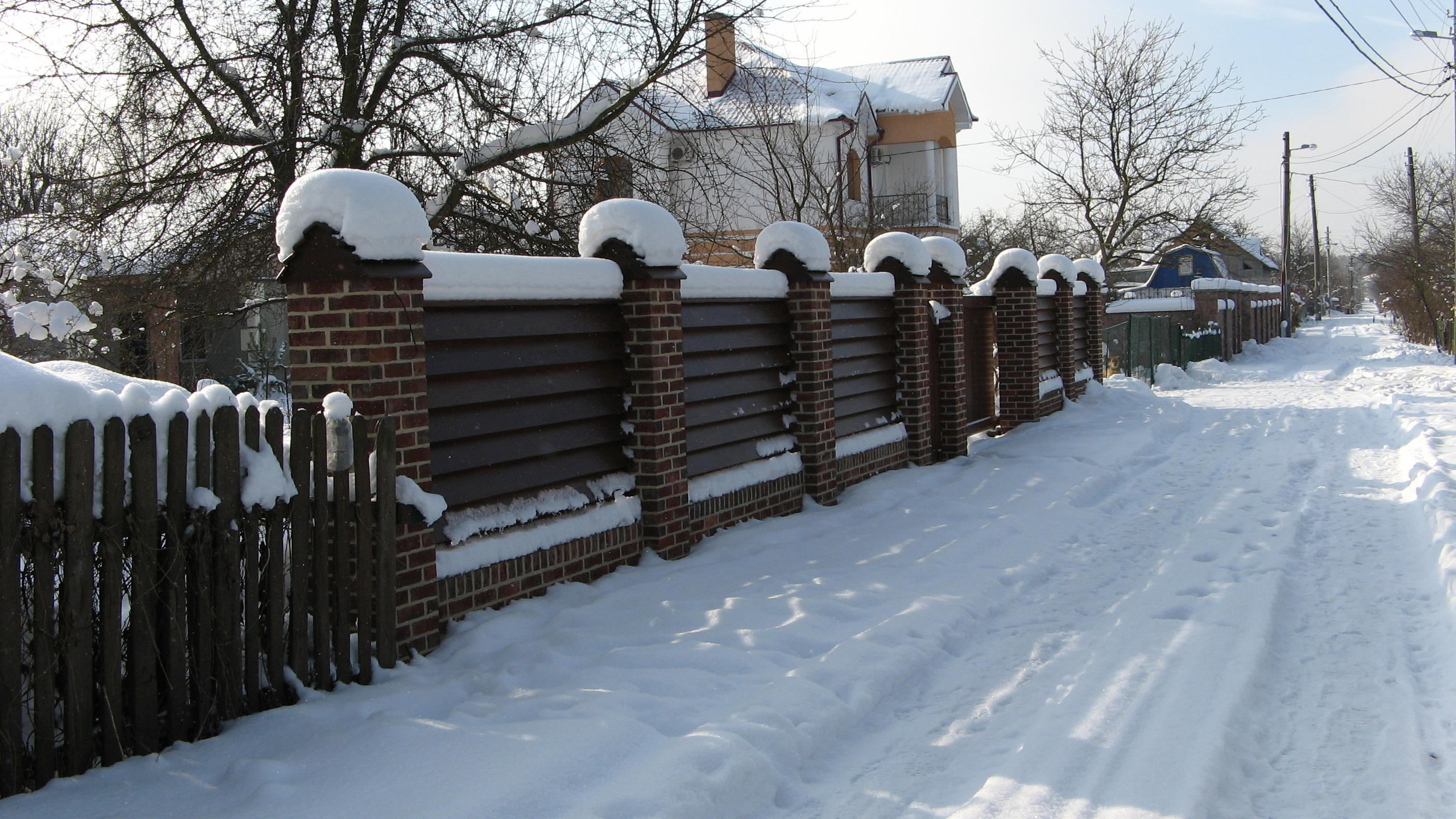

Металлопластиковые заборы уже имеют историю применения в Украине. Пока ни одной жалобы. Их есть несколько видов. Здесь на фото забор глухой - самый востребованный в Украине. Народ закрывается от соседей.
Из плюсов можно отметить то, что возле таких глухих заборов хорошо растут растения. Ведь от них не идет жар, как от каменных или от металлических.

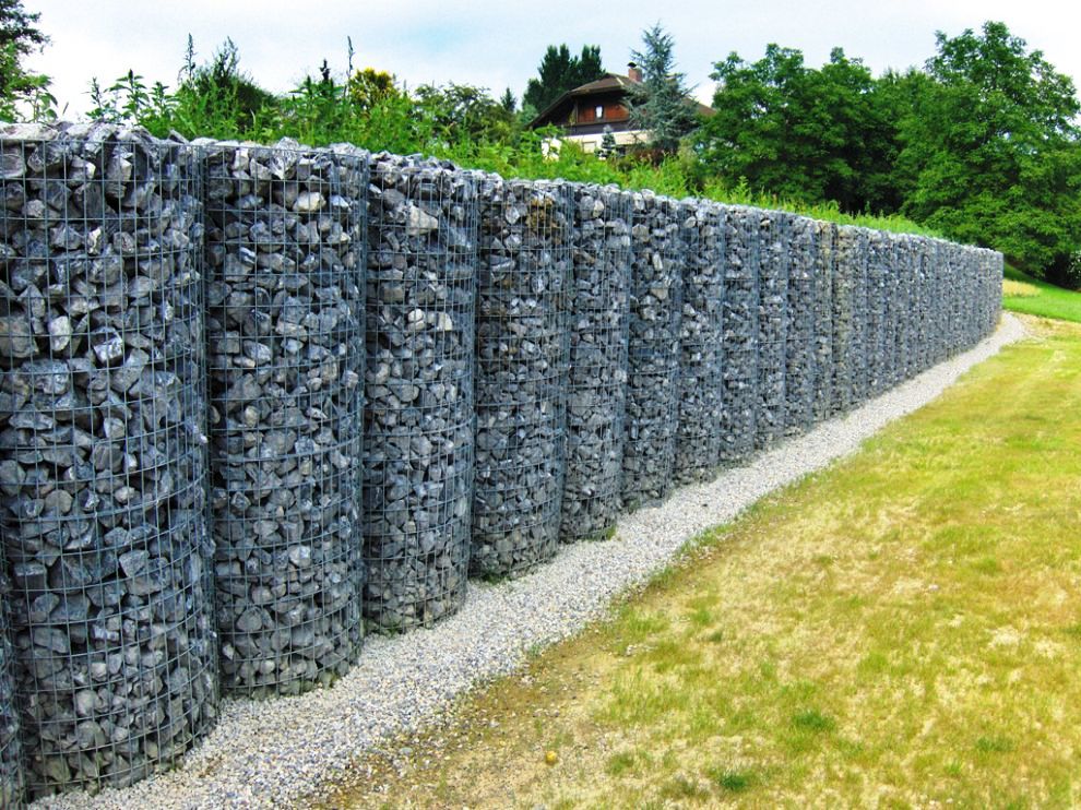

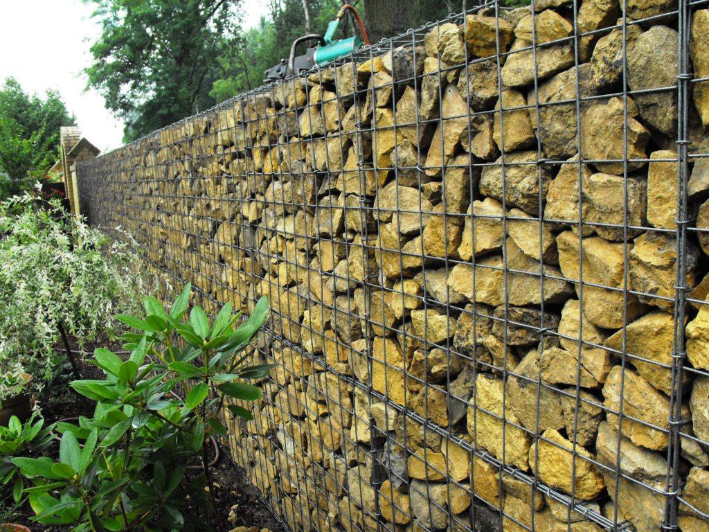

Вчера к нам на фирму приезжал один производитель заборов из габионных конструкций решать вопросы покупки карт из проволочной сетки для формирования ящиков.
естественно, я поинтересовался стоимостью такого забора. оказывается не столь уж дорого. На один погонный метр забора из габионов толщиной 0,5 м и высотой 20 м пойдет
камня 1 м3 , примерно 500 грн,
оцинкованных сварных панелей - около 400 грн.
Укладка камня - около 100 гр.
Итого, около 1000 грн стоит погонный метр забора из габионных конструкций.
скажу, что меня порадовала такая цена. Поэтому, если кому нужно, то смогу дать телефончик в Херсоне ребят, которые приезжали, и которые занимаются этим делом. Если есть умельцы, которые своими руками могут делать такой забор, то мы для Вас сделаем панели.
В панелях есть одна особенность:
в местах соединения панели и камня, всегда будет дольше оставаться влага и воздействовать на оцинкованный металл. Оцинкованный металл - это не нержавейка. Со временем под воздействием влаги он начнет ржаветь. Тем более, что в местах соприкосновения металла и камней, в результате "игры" конструкции, цинк буде подтираться камнями. Поэтому, для этих габионных конструкций нужно применять не простую оцинкованную проволоку с толщиной цинка 10-15 микрон, а панель, покрытую толстым слоем цинка, которого хватит на лет 50-100 эксплуатации.
Может пойдет 10 кубов???? или высота не 20 м, а 2 !?

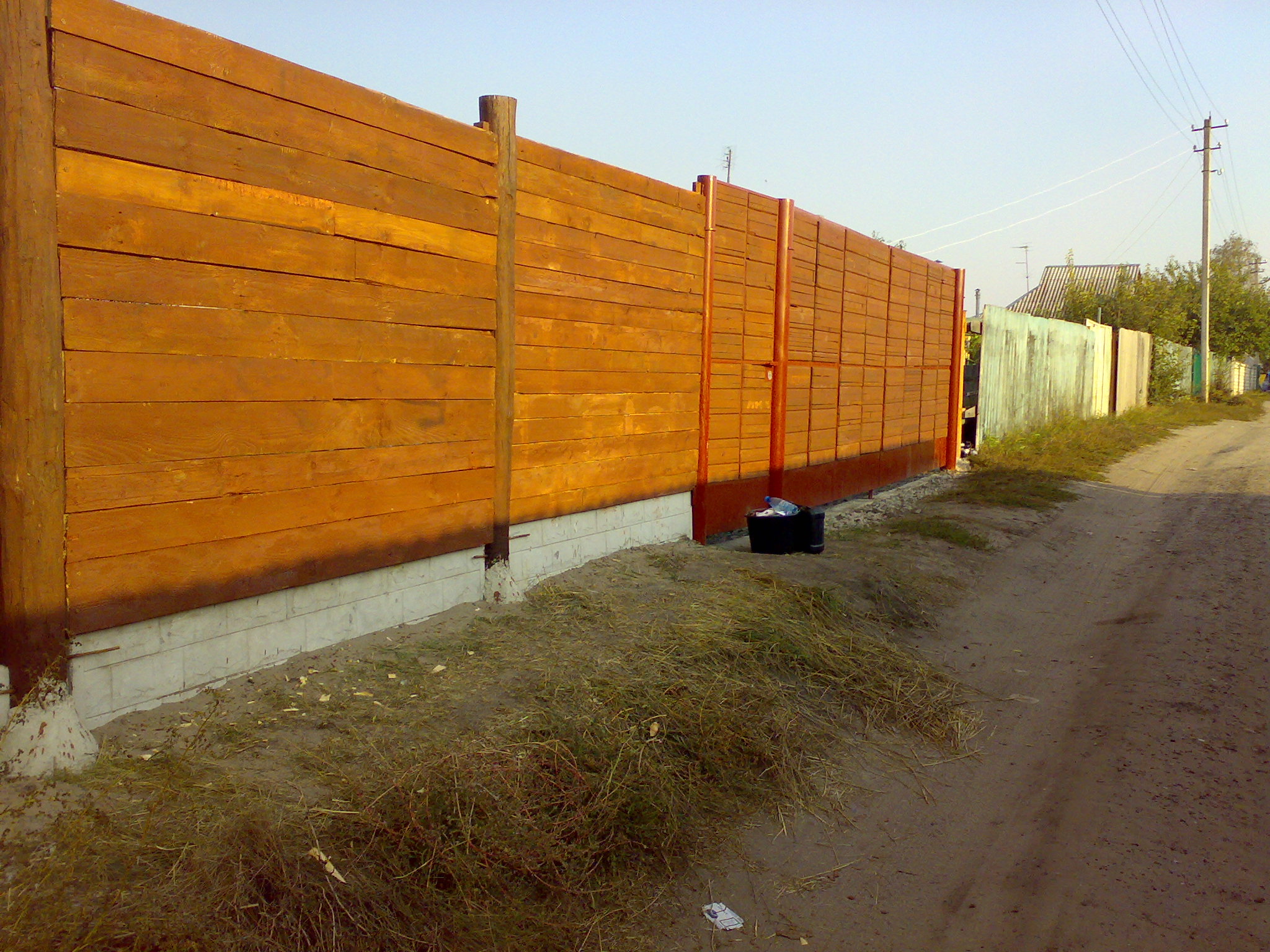

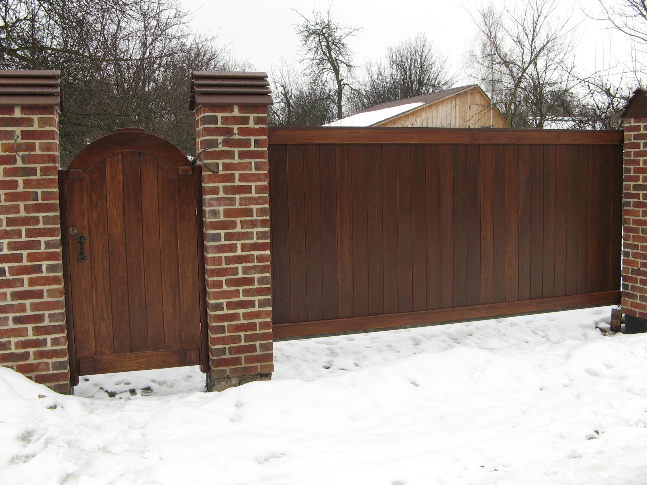

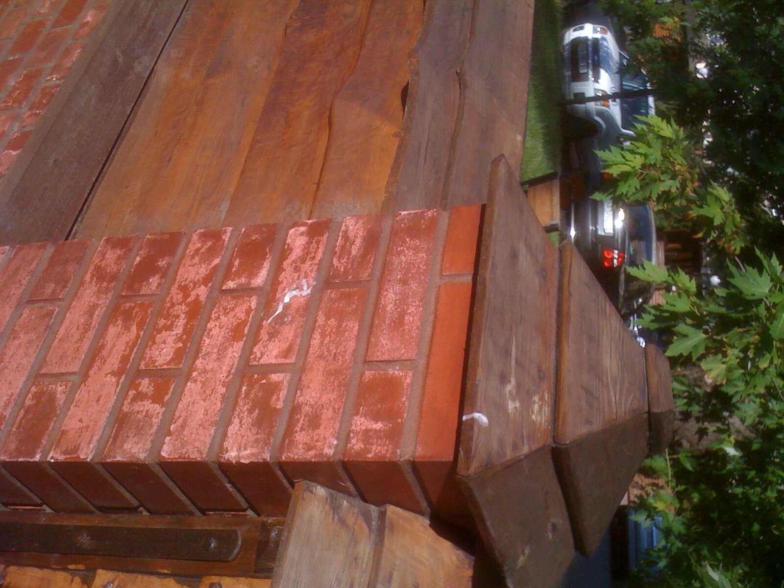

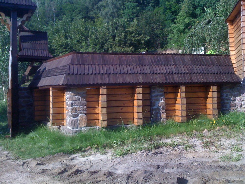

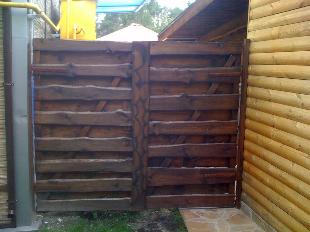

Наше исполнение )
Использовалась доска сосна (сухая ,строганая ,без выпадных сучков)
На калитку- ясень
Покрытие масло-воск
На столбики -клинкерный кирпич

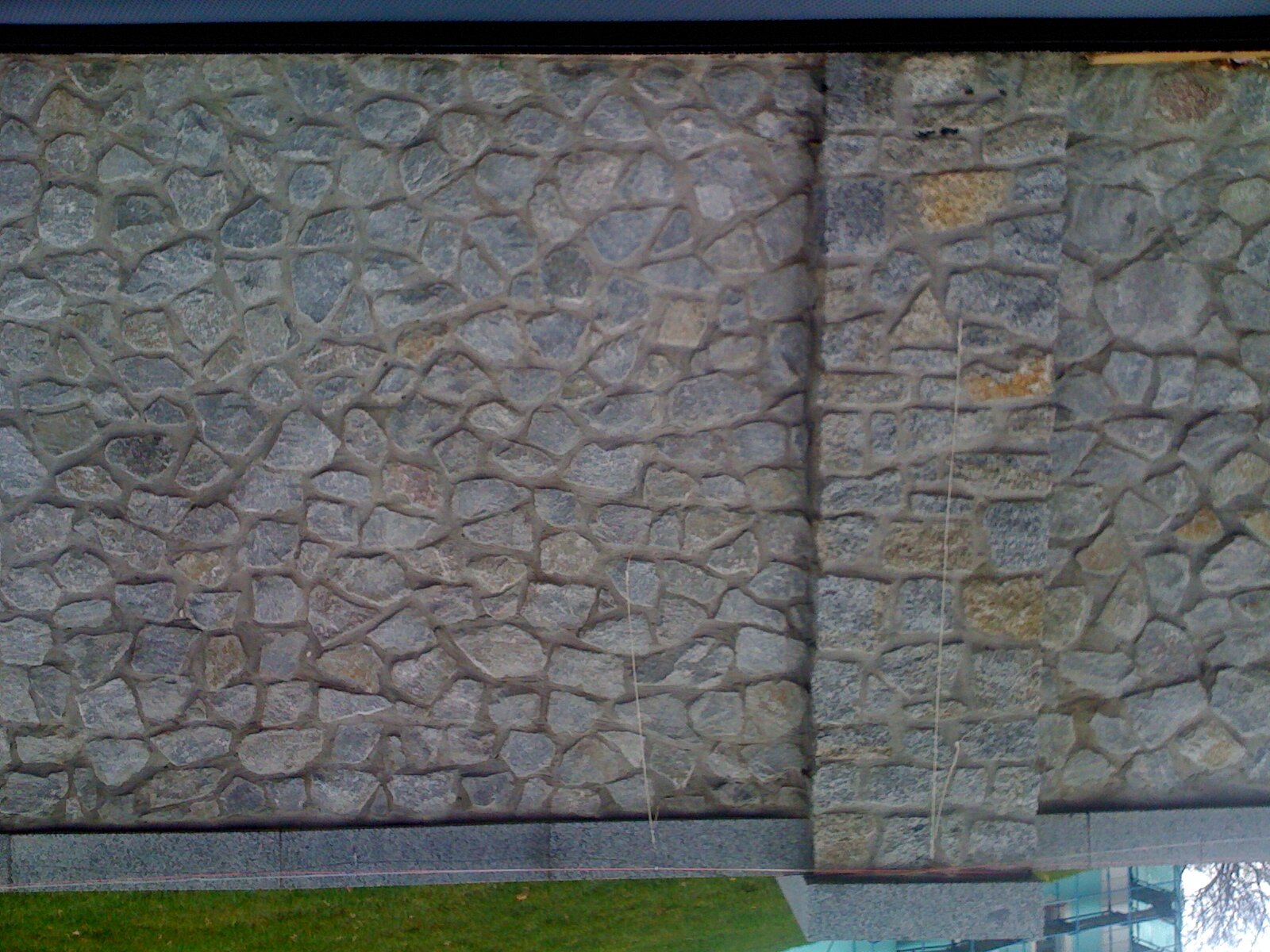

Хлопці перший раз мурували, алє дуже старались...
казали що в Москві робили
Другий раз краще вийшло
