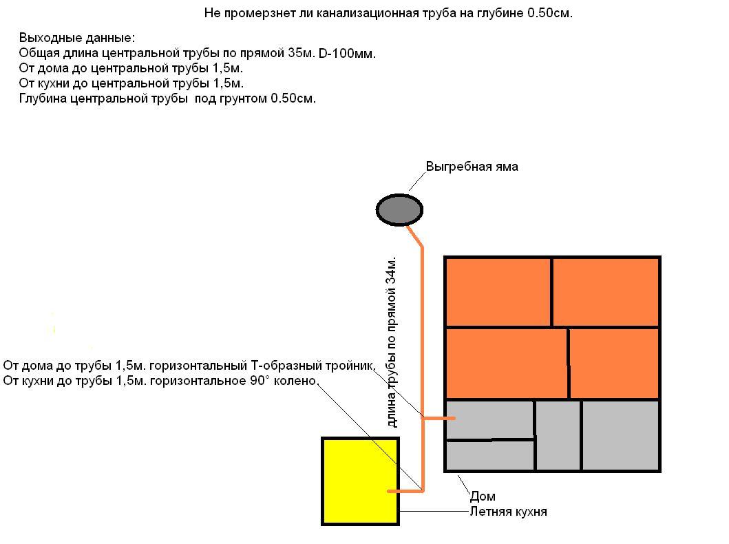

Большая длина канализационной мелкозаглубленной трубы D-100mm.
Уважаемые форумчане не обвиняйте сразу же что это сто раз обговаривалось. Читал и знаю что канализационная труба не замерзает (потому что вода не под напором и теплая) и класть ее нужно с уклоном 2см. на 1м. Но у меня несколько все сложнее.
Вопрос: как себя поведет канализационная труба в морозы с -
уклоном 2см. на 1м
D-100mm
длиной 35м.
заглублена под грунт на 0.50см.
Условия эксплуатации например: постоянный мороз -1°; -20°. слив только холодной водой.
Что может случится с трубой на такой глубине, не случится ли постепенного намерзания воды (эффекта сосульки) и в следствии разрыва трубы, не повредит морозное пучение грунтов трубу или может еще есть другие риски?.
Схема трубы и строений.
Самый большой риск это обледенение трубы внутри из-за исходящих паров в выгребной яме (если есть фановая труба, может образоваться тяга из ямы). Иногда нужно сливать и теплую воду.

naupv а если сделать в выгребной яме вентиляцию и отказаться от фановой трубы, испарения будут попадать в трубу, или так проблема не решится?
Разорвать ее не разорвет, а вот забиться льдом до весны может.
Olenevod тоесть Вы предполагаете что если будет небольшой слив холодной воды в морозы, вода не будет сразу попадать в яму, а постепенно будет намерзать на внутренних стенках трубы что приведет к ледяной заглушки?

1.Труба должна проходить через двор под асфальтом (больше других вариантов не).
2. Если трубу вкопать от фундамента на глубину промерзания - 1м. то при моей длине трубы 35м. с учетом уклона (1м. на 2см.) конечная точка вход в выгребную яму будет на уровни глубины почти 2м.

Угол 90 гр на выходе из пристройки.

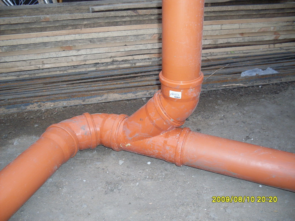

Самый правильный метод, но недешевый - проходной колодец угловой ревизионный.
Более бюджетный метод - после выхода из дома тройник 45 гр, из одного раструба труба на поверхность с заглушкой(простейшая ревизия), на другой раструб снова отвод 45 гр, труба метр-два, затем опять 45 гр отвод и тем самым мы исключаем 90 гр поворот для кан. трубы.
35 метров трубопровод без ревизионных колодцев тоже не есть гуд...

IesuiT а можно фото или ссылку для примера как это выглядит?
IesuiT очень буду благодарен Вам если дадите ссылку на фото или схему как подобная схема выглядит.
Обычно делают ЖБ с бетонным лотком. Можно так:

Поворот под 90 гр. (доступный).
Примерно это я описывал, только между 45 гр углами еще отрезок трубы и после косого тройника вверх идет сразу труба, без отвода - отвод ставится у самой поверхности.

А віше не смотрели, как делать отводі и ставить тройники?
От кухни 2Х45град, от дома в диагональ и тройник 110Х110Х110Х45град.
