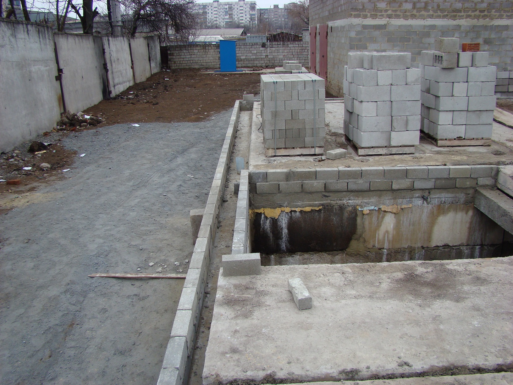

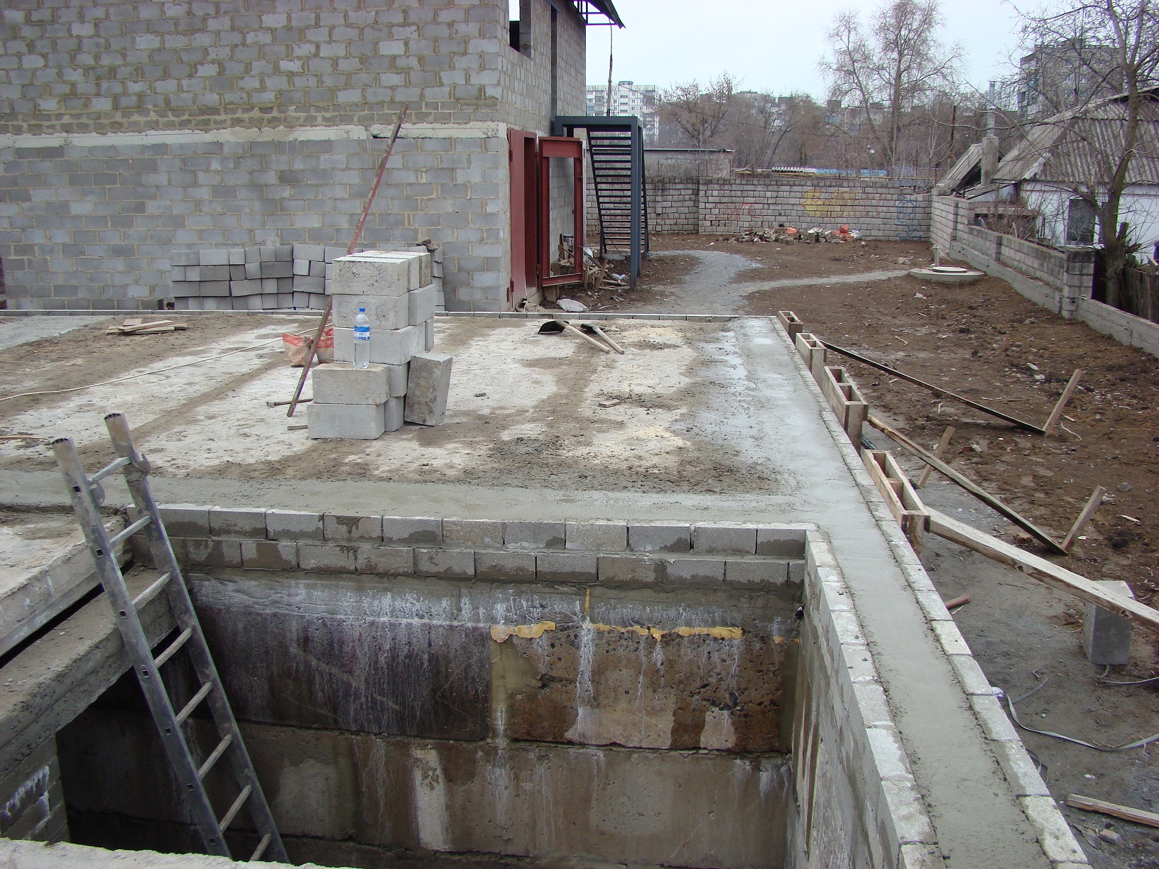

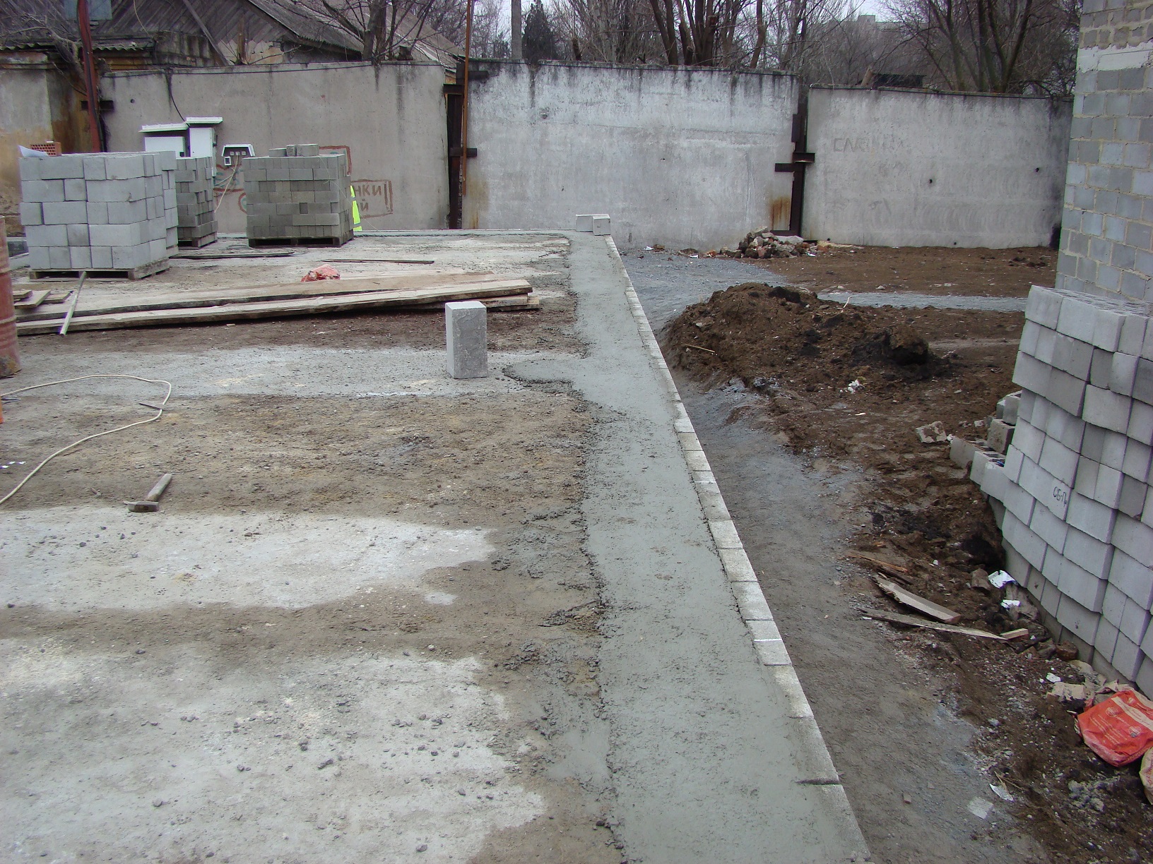

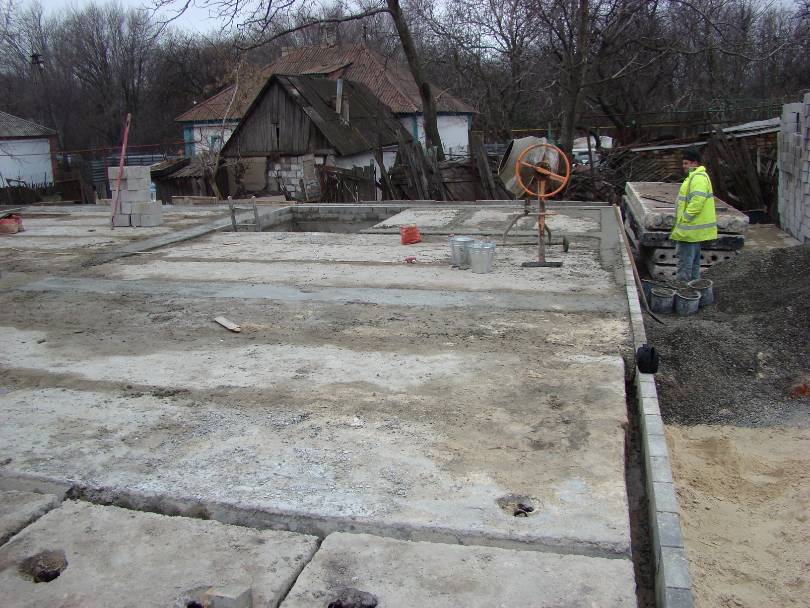

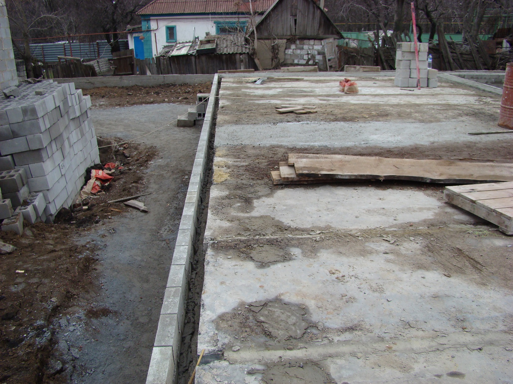

Комбинированный вариант, по наруже выкладывалось кирпичом, а полость заполнялась бетоном без армирования.
49.thumb.JPG.5b9c3e71a18c6c5da41c047ca59c1039.JPG53.thumb.JPG.ac36f3f50623cfc62f82e1959f3e60eb.JPG
45.thumb.JPG.8770b2bfc267cf351e3a1b6ea3eee7b8.JPG44.thumb.JPG.34bdbf3bde9a1426f3cfefc990dec873.JPG41.thumb.JPG.765d9bc88ea42979f377da0e2feaf7b5.JPG
А представьте, Вы заливаете монолитное перекрытие - какой там зазор?
Можно перефразировать по другому: плита ПК должна опираться только по коротким сторонам, опирание по длинной стороне недопустимо, отсюда и зазор между стеной и плитой.
