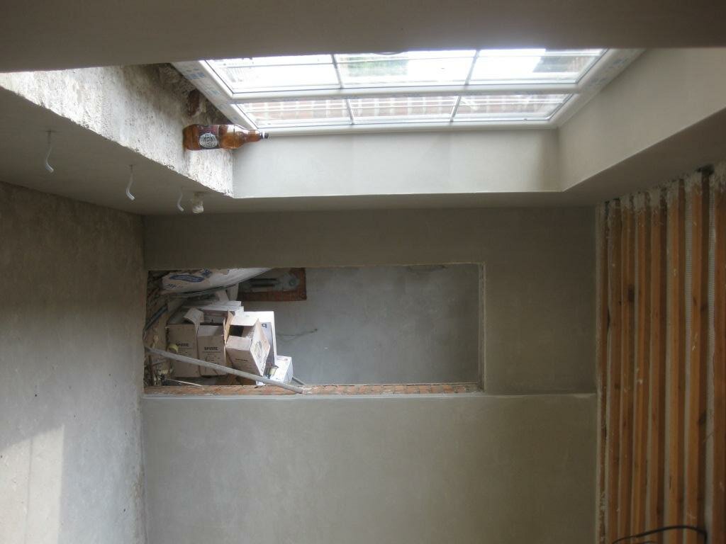

В этой "массе" в двух ветках я нашла одни и те же фотографии парочки стен, где из подрезетников торчат оголенные не заизолированные провода. Вытащите бревно из собственного глаза, радетель СНИПов, ГОСТов и ПУЭ и Шарманщика Вам в помощь :beer:
К чему сей пост?
В момент фотографирования электрика в дом еще не была введена.
Я же написал, что в тематических разделах сотни фото.
Ищите, и обрящете.)))
Вы не родной брат Шарманщика? Я написала, что у Вас проводка сделана с нарушением ПУЭ, а Вы мне отвечаете, что на тот момент электрика в дом не была введена. Откуда мгновенно взялась тупость в ответах ????

Напишите, конкретно, что и как нарушено.
И что Вы имеете в виду под словосочетанием
Из подрозетников выглядывают зачищенные от внешней оболочки жилы финского кабеля PPJ Драка.
