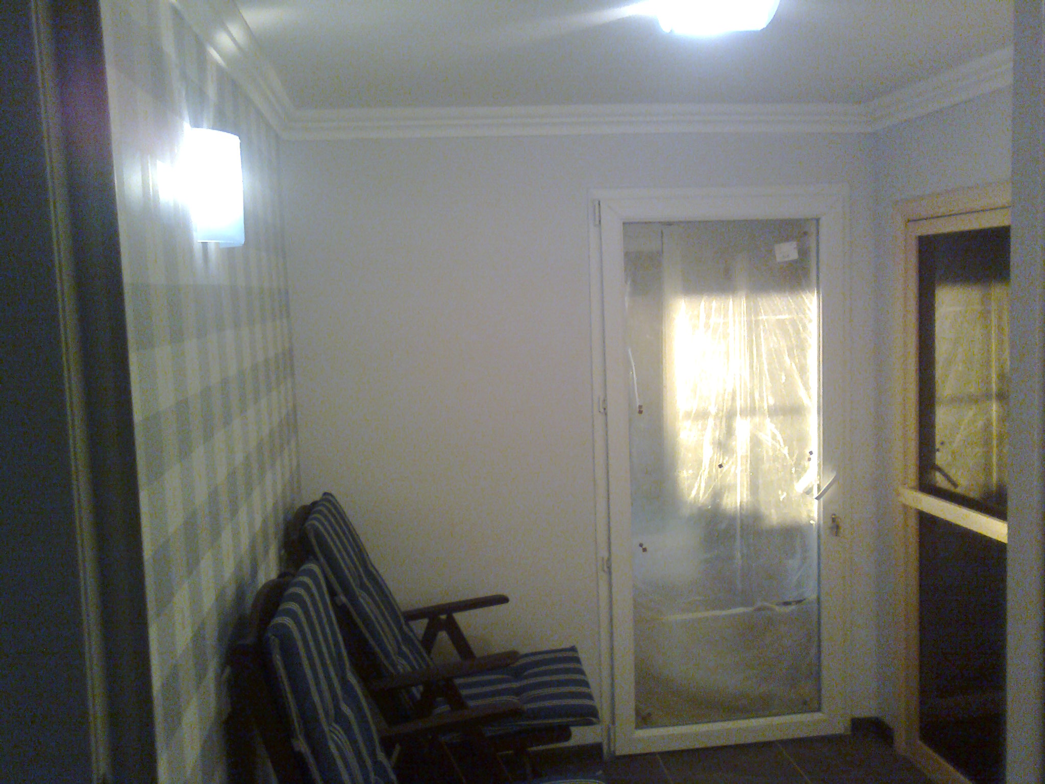

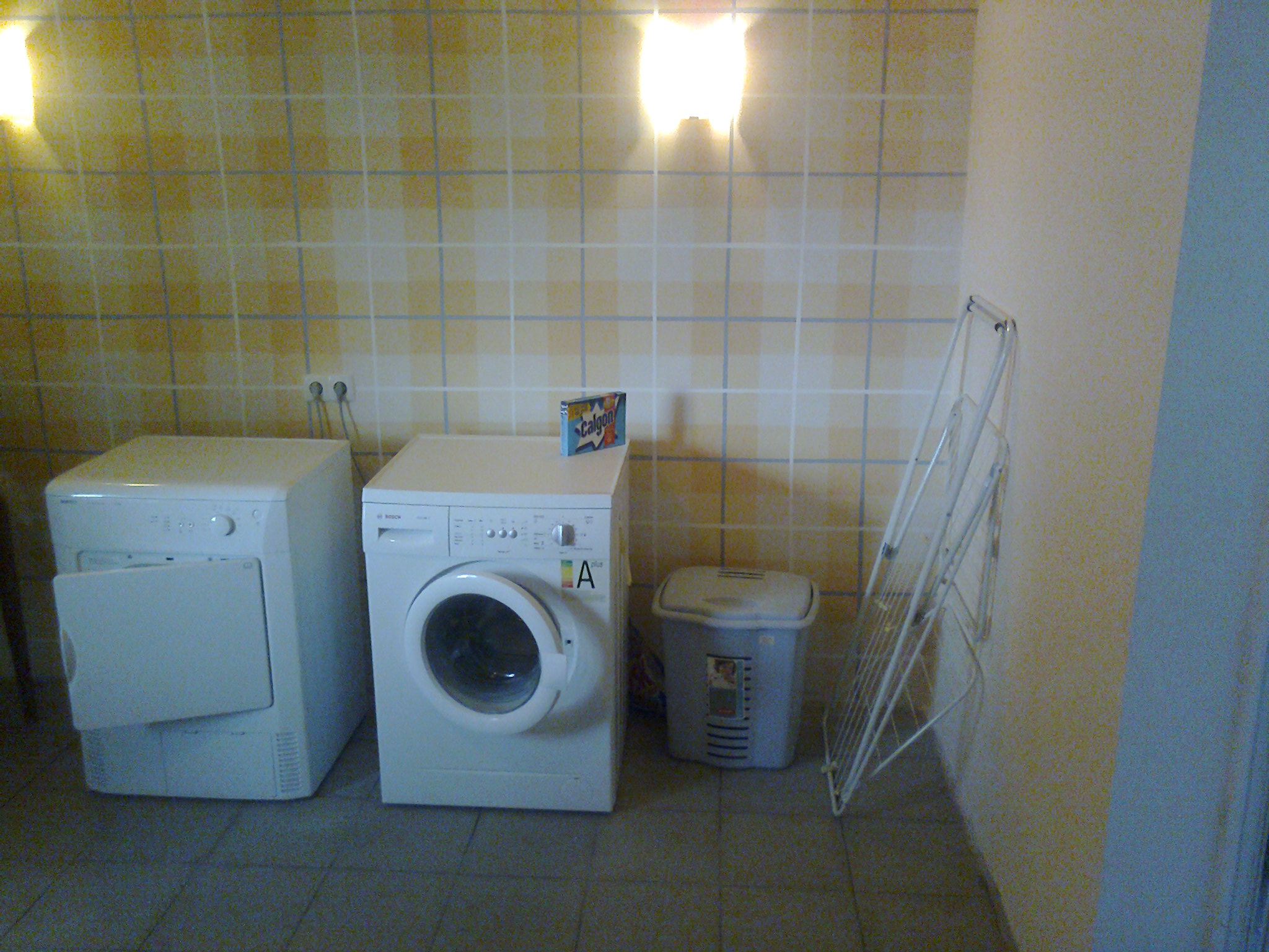

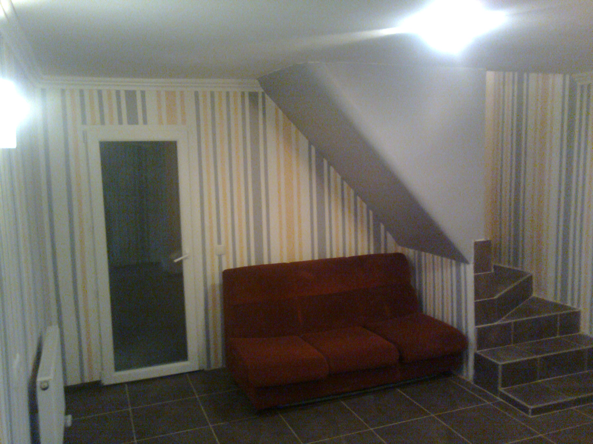

На фоне этой дискуссии, я не поленился и поднял акты по обустройству подвала.
Итак, стяжка: работа - 541,45 + бетон В3,5 (М100) - 2,900 грн.; итого - 3,441 грн.
Армирующая сетка - 1,102 грн.
Лестничный марш - 1,500 грн.
Кран не учитываю, поскольку он и так работал у меня 2 дня, укладывая плиты, а платил я ему за смену.
На плитку с укладкой ее на лестничном марше, на лестничной площадке, а также внизу перед входом в подвал чеков и актов нет под рукой. Ну, допустим, что на все по кругу - 50 кв.м. (с огромным запасом). Работа - 80 грн./кв. + плитка примерно в ту же цену, или даже дешевле. Итого, получим 8,000 грн.
Всего получим цифру 14,043 грн.
Вы до сих пор считаете, что это много за 70 кв.м. дополнительных НУЖНЫХ МНЕ и используемых мною помещений? В перерасчете на метр получим 200 грн. за квадрат. с отделкой.
Конечно же, для справедливости сюда следует посчитать обои (на участке между первым этажом и подвалом, шпаклевку стен) и 5 светильников, установленных в подвале, а также провода, необходимые для их установки.
Хорошо, пускай будет 400 грн. за квадрат.
Много?

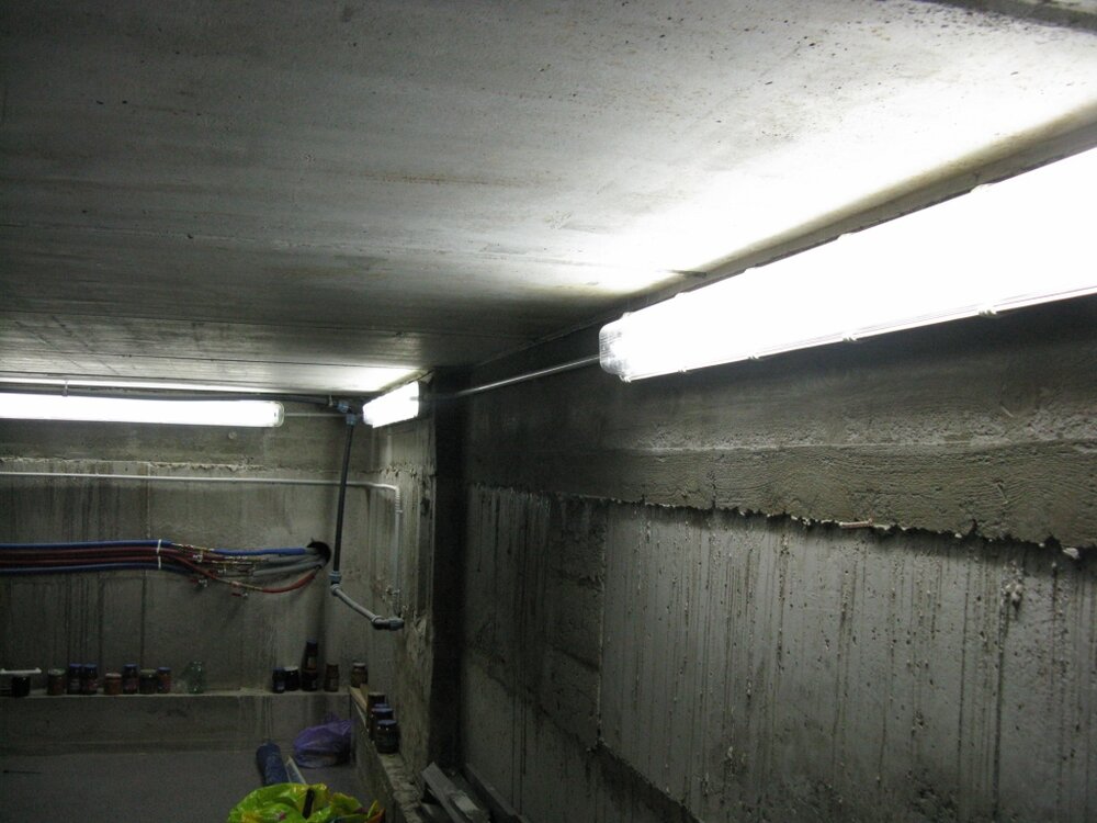

Много?
А разве не понадобилось бы светильников, если бы этми же подвальные помещения, надо было бы перенести на первый этаж? :)
Или вы про другие светильники?

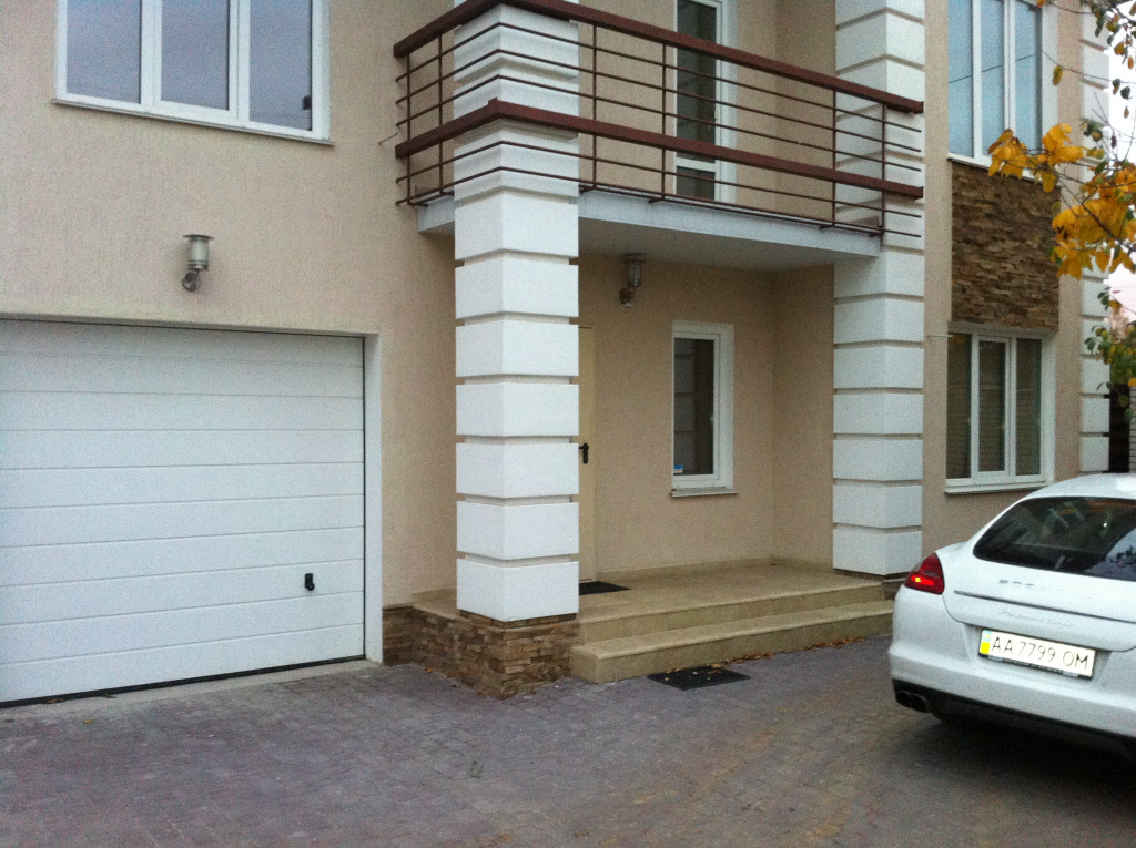

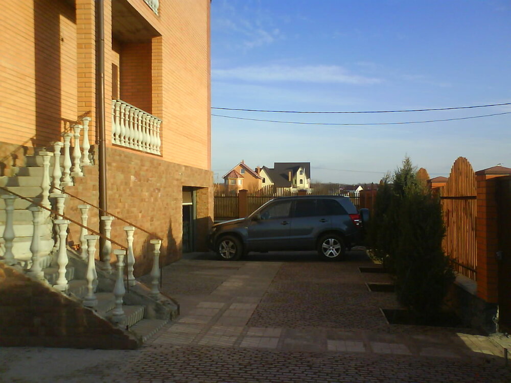

а как -мотоцикл внедорожный -можно в подвале поставить?
У меня въезд в цоколь выглядит вот так... пользуюсь редко
Ну и сам цоколь внутри
1889831861_komnataotduha-tzokolnujetazh.thumb.jpg.895e648fab1c539ad1f00a29b9c3bed2.jpg
Конечно, понадобились бы....
Ну я включил уже все виды работ и сумму с большим запасом, чтобы ни у кого не возникало вопросов :).
А, нет: забыл еще добавить стоимость дешевого линолеума на 70 м.кв. и одну банку эпицентровского клея для него. Работа - своя; т.е. - бесплатно.
Светильники - вот такие.

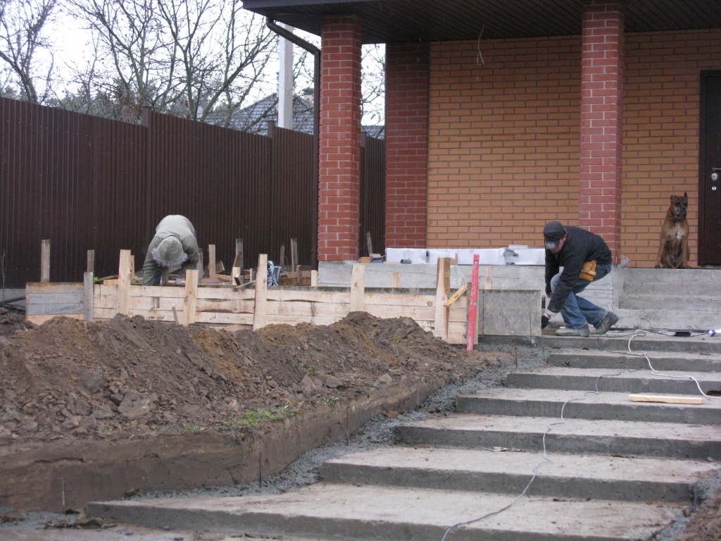

зато по лестнице на 1 этаж - ходить Вам приходится часто..
Cколько там -14 или 15 ступеней?
еще и забежная лестница, с поворотом и без промежуточной площадки для отдыха..
а вот мое фото - мой вход в дом и въезд в гараж.
разница по ступеням -существенная.
пока молодой -по ступеням можно бегать, а как старыми станем -каждая ступень на вес золота будет..

Очень даже причем ступеньки..

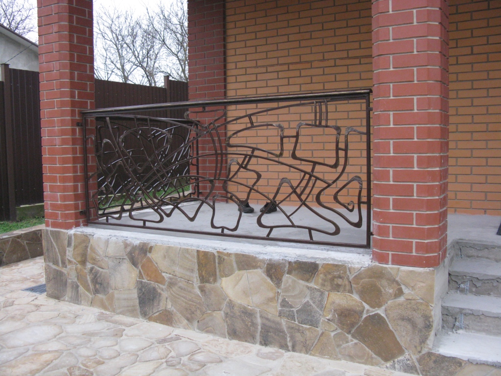

Все просто - вот у вас на фотографии -лестница... большая и красивая.
даже с балясинами. но мне например, такая лестница и даром не надо - у меня две ступени для входа в дом.
А вопрос -из-за чего такая лестница получилась?
ответ: из-за того что был выполнен подвал.
еще вопрос -а почему высота проема для въезда в гараж у вас такая маленькая? автобусом спринтером туда не заедешь.
ответ: опять же -из-за подвала..
это недостатки, как то что придется вышагивать по лестнице больше..и каждый день,..
как тут правильно в теме подметили -износ костей и суставов увеличивается, ну там остеохондроз и т.д.
а ходить по лестнице пожилым людям проблемно...
а еще ее надо зимой чистить от льда и снега, и что бы не упасть держаться за поручни..
вот вы к стоимости своего подвала -добавьте ст-ть лестницы, балясин и ограждения...так будет справедливо.

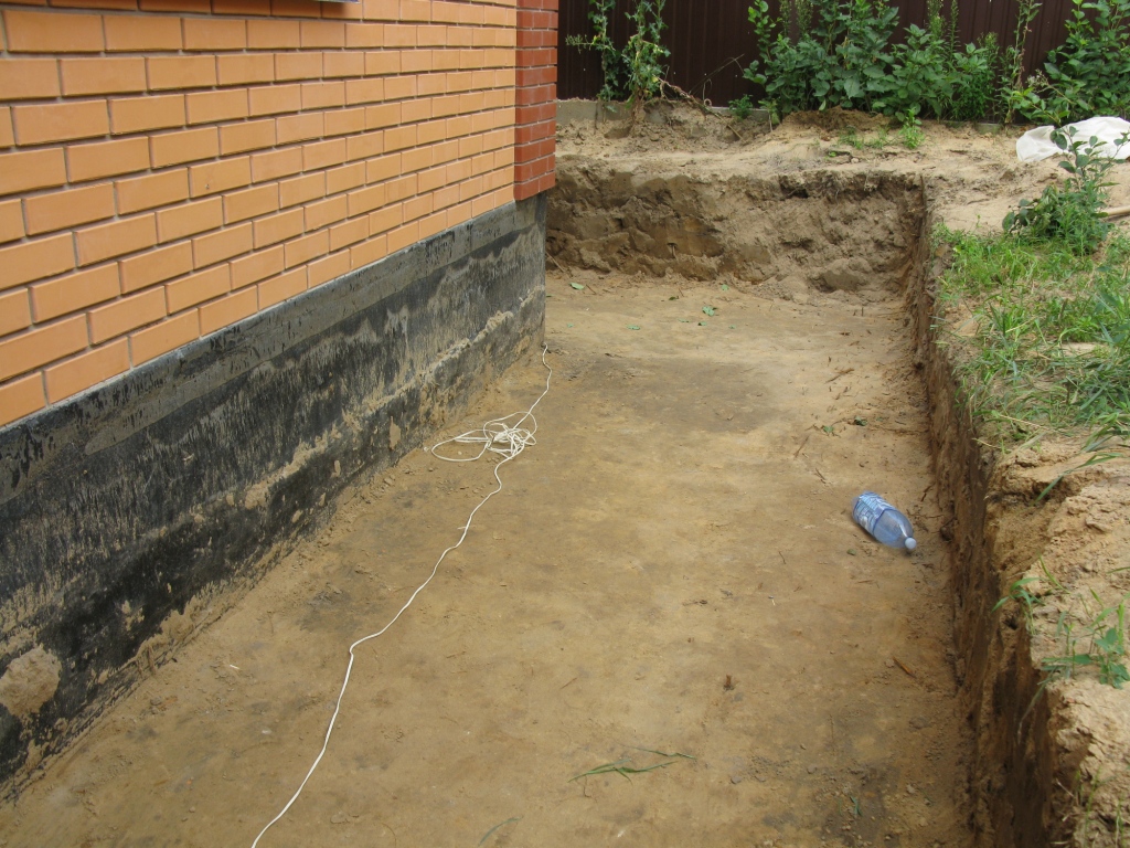

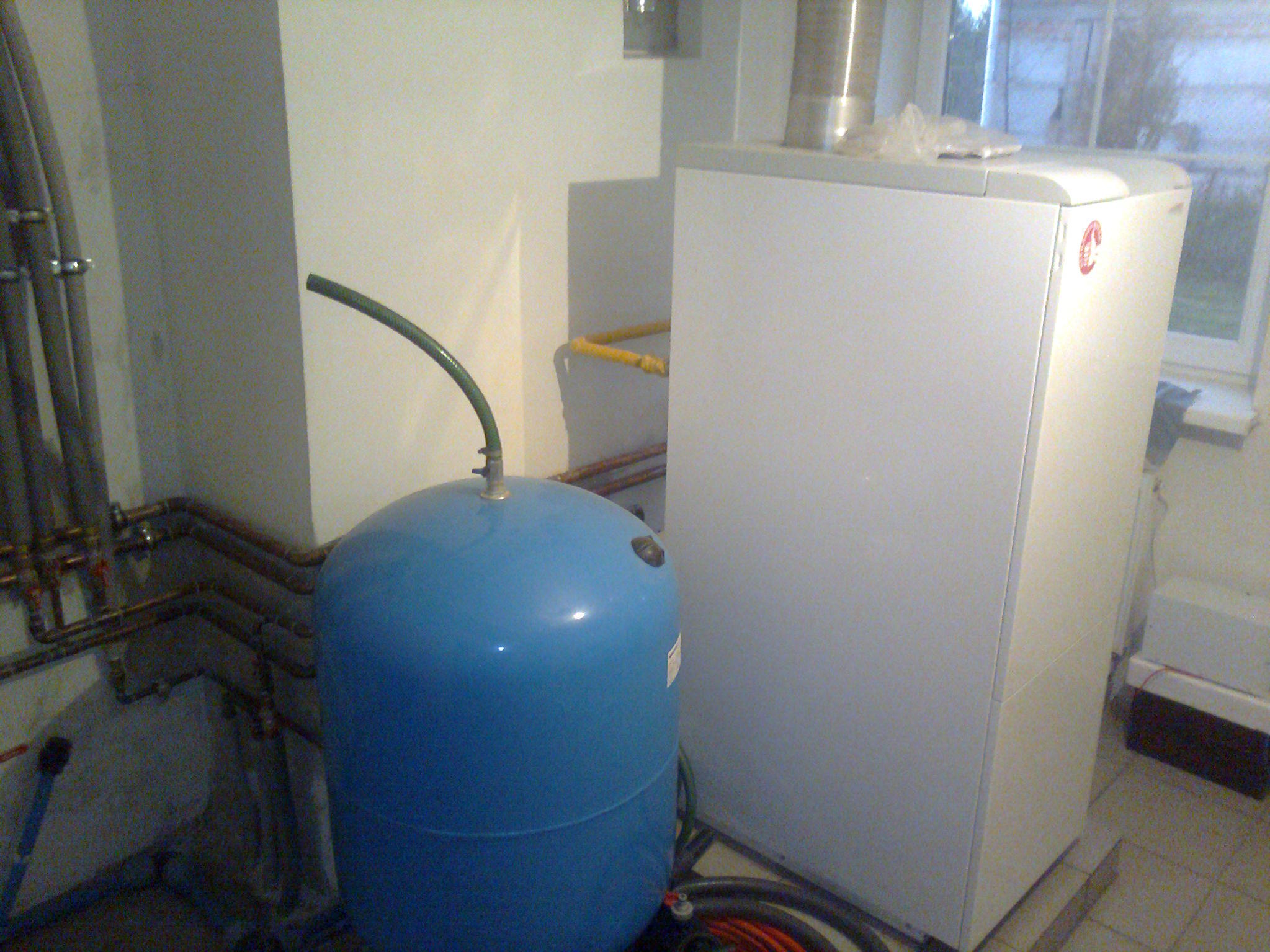

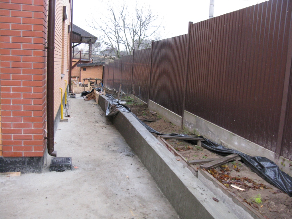

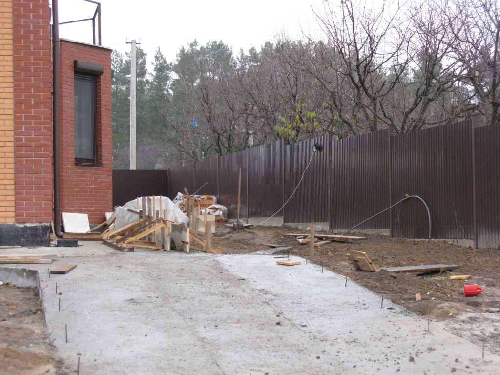

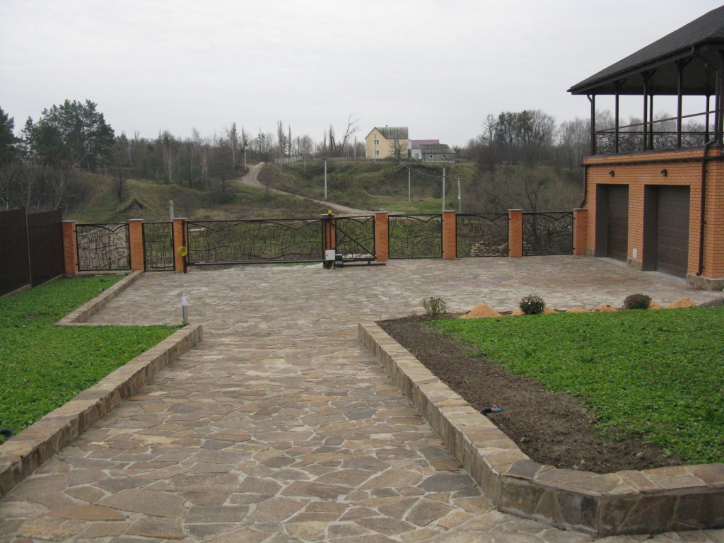

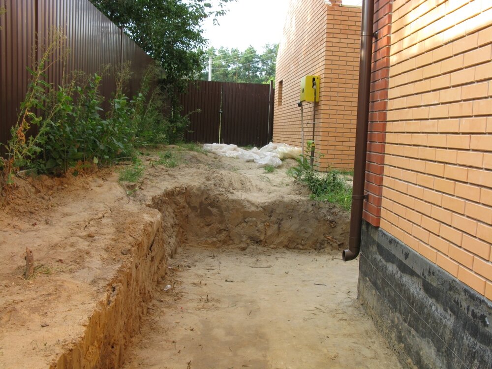

Ох, не всегда...
У меня перепад высот по участку - 1,5 м. Поэтому, сделано террасирование по участку, не говоря о ступенях в дом. Правда, их удалось сделать всего 4 шт.
А обратную сторону дома пришлось опускать ниже уровня земли, делая впоследствии подпорные стенки. Зато я получил выход на заднюю террасу без всяких ступенек.
Собственно, именно рельеф участка и геология определили конструкцию фундамента с его высотными отметками.
Фоток после отделки нет при себе. Но чтобы понять мою "проблему" достаточно и прилагающихся фоток.
Из-за рельефа и структуры грунтов я и заимел случайно подвал, при этом – за небольшие деньги.
Его наличию безумно рад!
