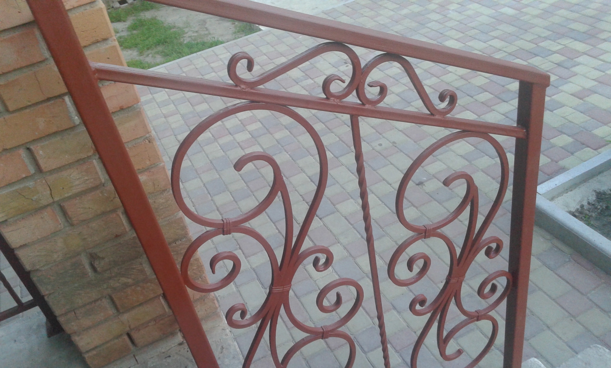

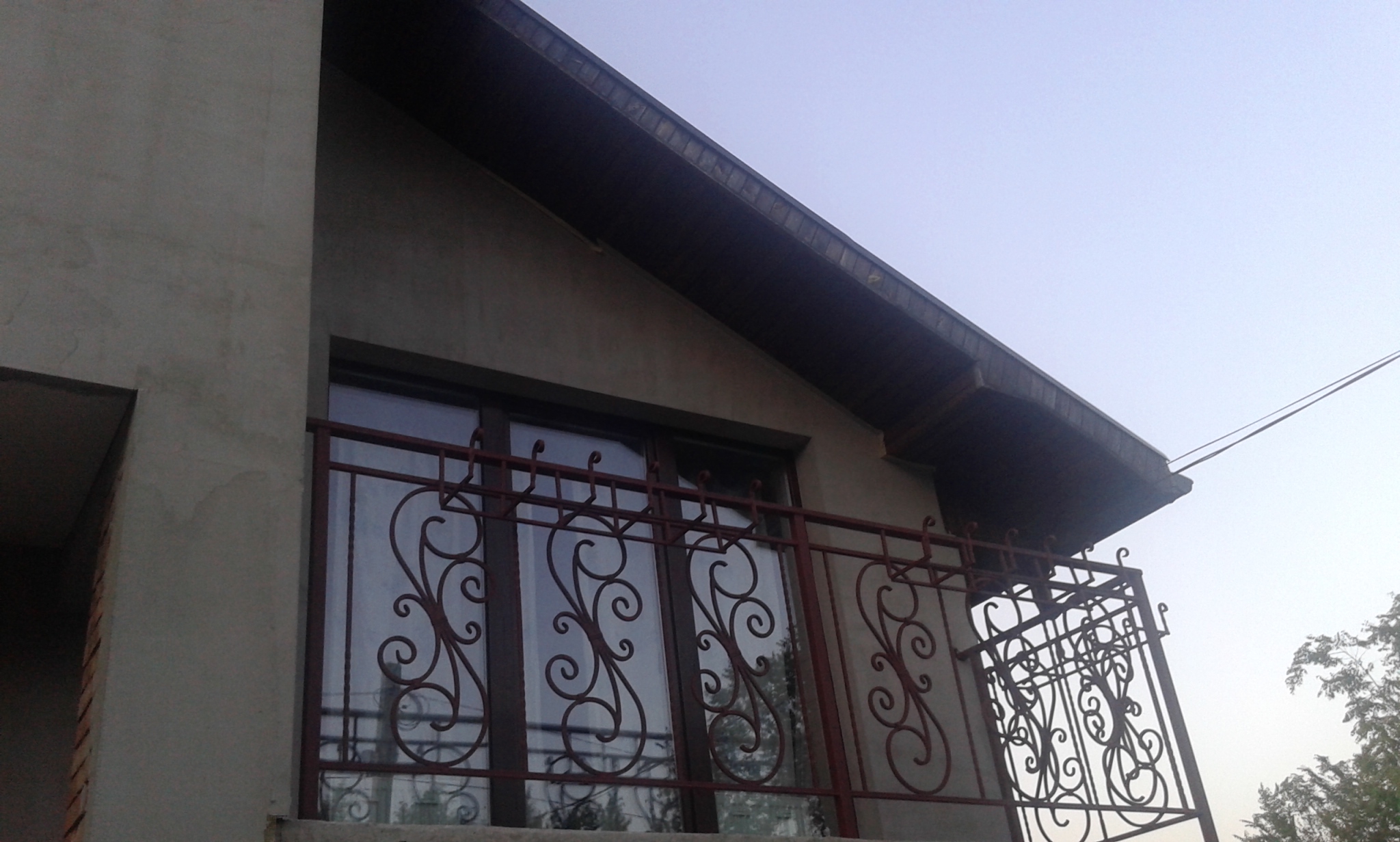

Перила красили шоколадным цветом в мастерской из краскопульта, а на месте после сборки проходили дважды кистью. Краска З в 1 молотковая. Маляр ( старый дядька с очень чутким обонянием, как сохранил-не знаю ) сказал, что молотковый эффект кистью достичь легче. ПАтину потом наводила сама. Это первый опыт, поэтому аляповато.
Мне очень нравится,тоже себе хочу в таком стиле"под бронзу".
Из новостей у нас - прогрунтовали кованные ограждения:D Мама матюкалась, как грунтовала:lol::lol::lol::lol:

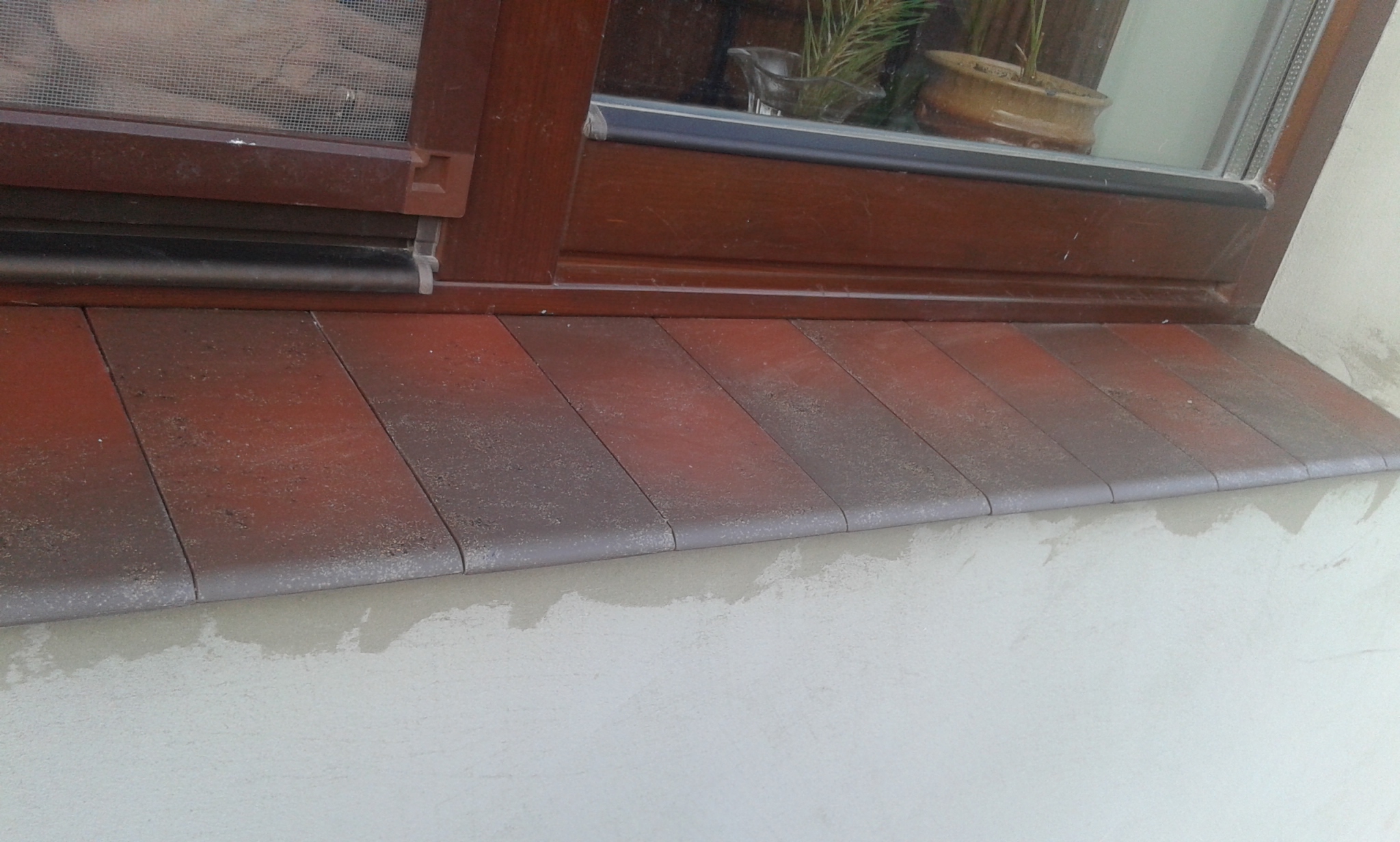

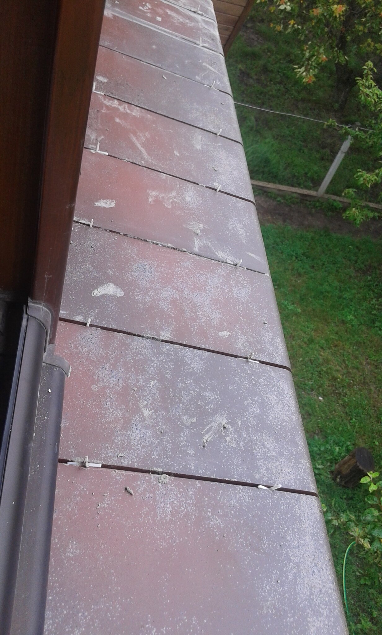

А еще папа вчера выложил плиточкой наружные отливы на окнах первого этажа - классно:)! Фото позже)
Подоконник, прогрунтованные ограждения.... гортензия, розочки....розочки, гвоздика))))

Красотище.:rolleyes:
Особенно подоконник.
Подоконник - это когда внутри помещения.... А так это у вас отлив прям.
Ну да, отлив.
А какая разница, главное - КРАСИВО!

З чого відлив?
Ця плитка я так розумію на всіх вікнах?
Красиво смотрится подоконник-отлив,думаю может и себе переделать,я так подозреваю плитка-Paradyz Semir Brown-?

Це клінкерна плитка, так на всіз підвіконнях ззовні - відливах;)
Она самая)))) Правильно подозреваешь:beer:

Катюша, расскажите пожалуйста, о технологии устройства - отлива.
Нет там особой технологии))) Приклеен эппс, затянут армирующим клеем, дальше с уклоном уложена плитка. Всё;)
Спасибо!:rolleyes:
А на какой клей ложили?
Спасибо!:rolleyes:
Еппс на клей для приклеивания утеплителя (мы брали из остатков для ваты), а плитку, я неправильно написала - там без армирующего, плитку на обычный церезит для плитки.

Расскажу еще о нашем решении по верху цоколя.... Варианты впихнуть туда планку отпали, просто заизолировать армировочной смесью и потом нанести декоративку, а потом все равно оставался вертикальный шов, когда ляжет плитку - тоже не гуд, отбросили. Были переговоры с технологом Церезит (благо дело есть доступ к телу;)) и проведены опытные работы))).....
По итогу, вот что сделали - алмазным кругом папа по периметру подрезал низ слоя утеплителя, без травмирования армировочного слоя. Вата толщиной до 1 см на глубину 3 см вынута, пространство заполнено армировочным клеем и вставлена плиточка. Точнее полплиточки, которая пока выступает на 1 см, и под нее ляжет вертикальная плитка на цоколе. Вот.
