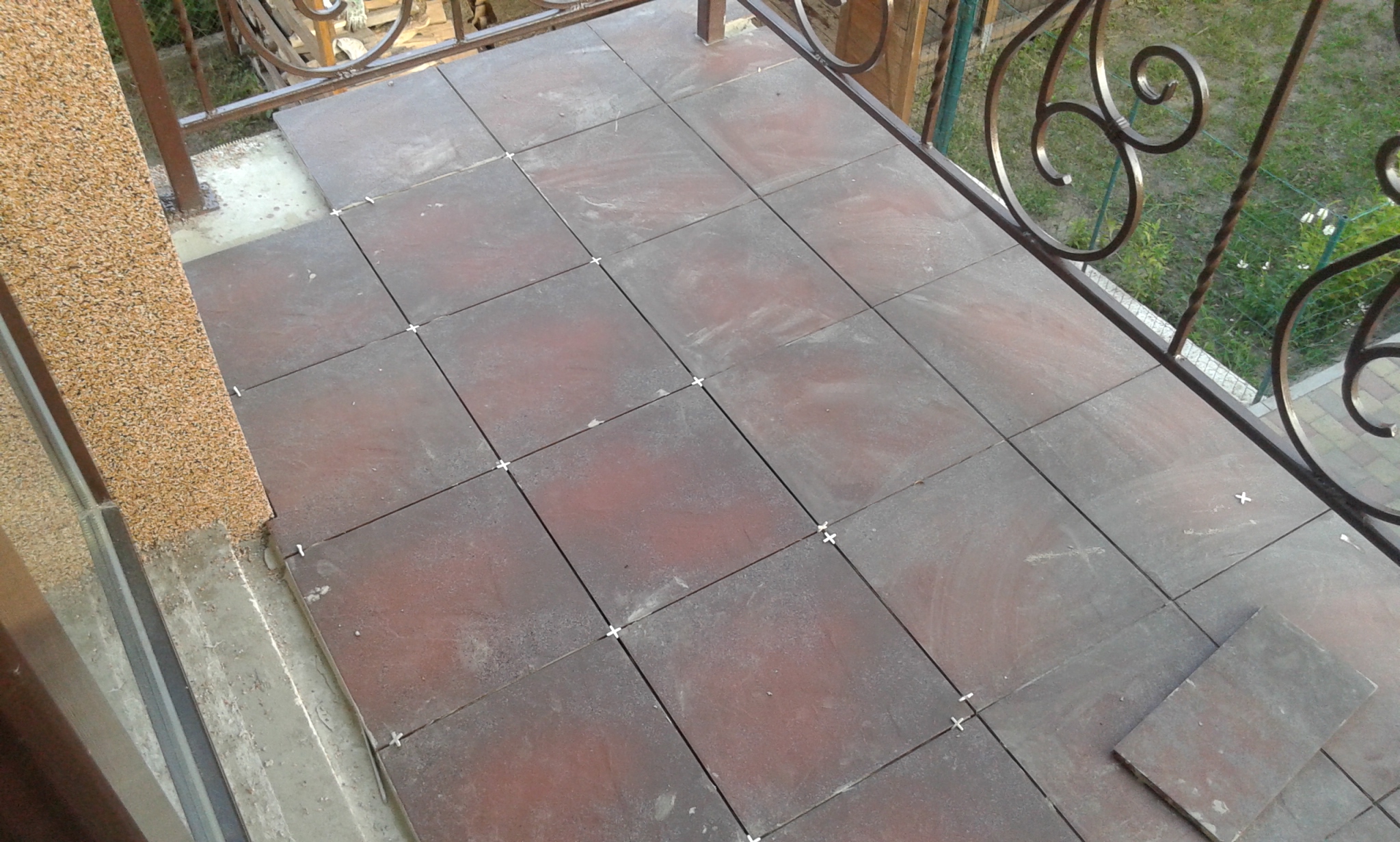

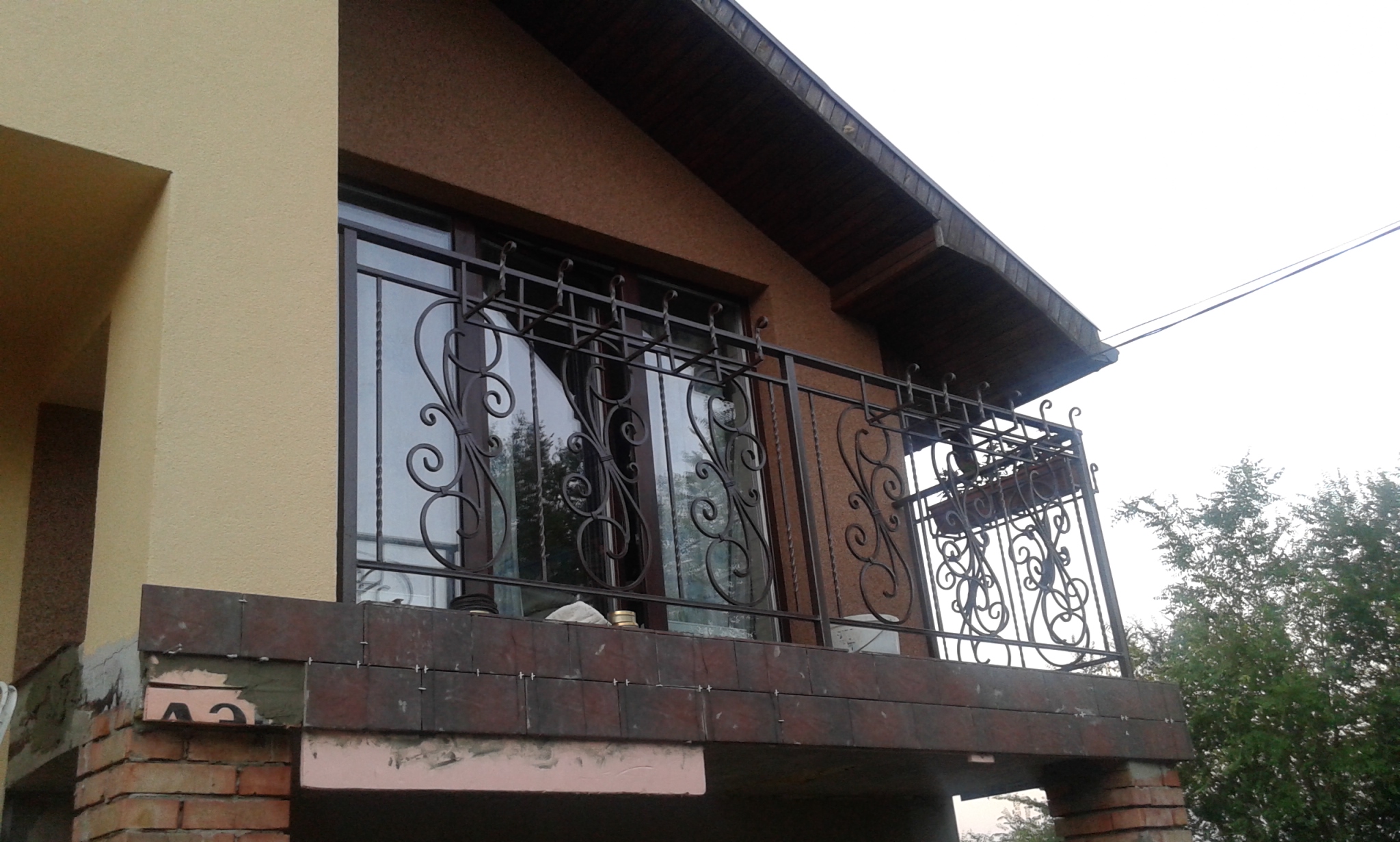

я тоже планирую в ближайшее время заняться балконом и решил с капельником, уже даже сделал его, обошлось по 23 грн/метр., 5см под плитку и 2 см свес капельника
типа ка-то вот так
что-то мои мужики запротивились ставить капельник..... мол, уклон есть и пусть стекает:lol:
да оно то стечет, но когда будет зимой днем оттепель или солнце погреет и капли потекут по стене, немного пропитаются в облицовку фасада, на ночь влупит хороший мороз и потом порвет облицовку
я еще для перестраховки промазал ceresit cr65 перед облицовкой
хотя может мужики и правы, если как кажеться по фото то плитка немножко выступает за край и в своем роде она как капельник, но нужно наблюдать что бы не подтекало под плитку, и кстати уклон как по мне маловат, 1,5-2 см на метр самое оно
Там все будет стикать только на колонну, которая тоже будет в плитке или на плитку двора.....
Кстати, у нас никогда луж на балконе не было)))

Сегодня уже стало так:
плитка красивая, мне такая тоже нравится но чет думаю поеконом вариант купить, все равно кроме меня ее видеть не будет, с низу не видно, а выход на балкон с спальни)
Главное, морозостойкость и чтоб была нескользкая:beer:
Добавлено через 3 минуты
А як виконана теплоізоляція кімнати від балкону?
Внизу неопалювальний гараж, а верх, боки - еппс 3 см, плюс стикується з дерев'яним перекриттям, поверх якого ще вата)))

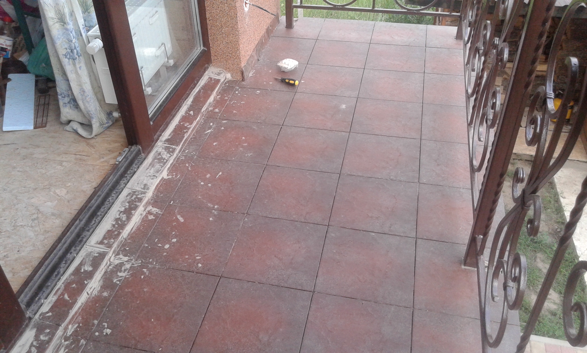

Папа сегодня доделывал плитку на балконе, но из-за жары ушел и переключился на поклейку багетов в детской)))
Делаем плинтус на балконе:
