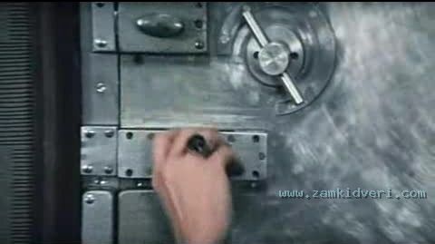

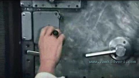

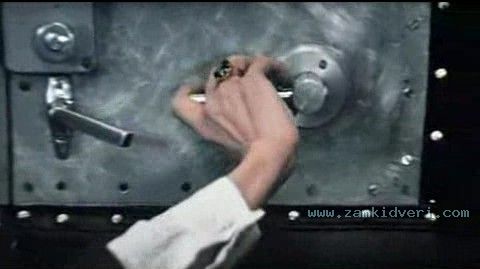

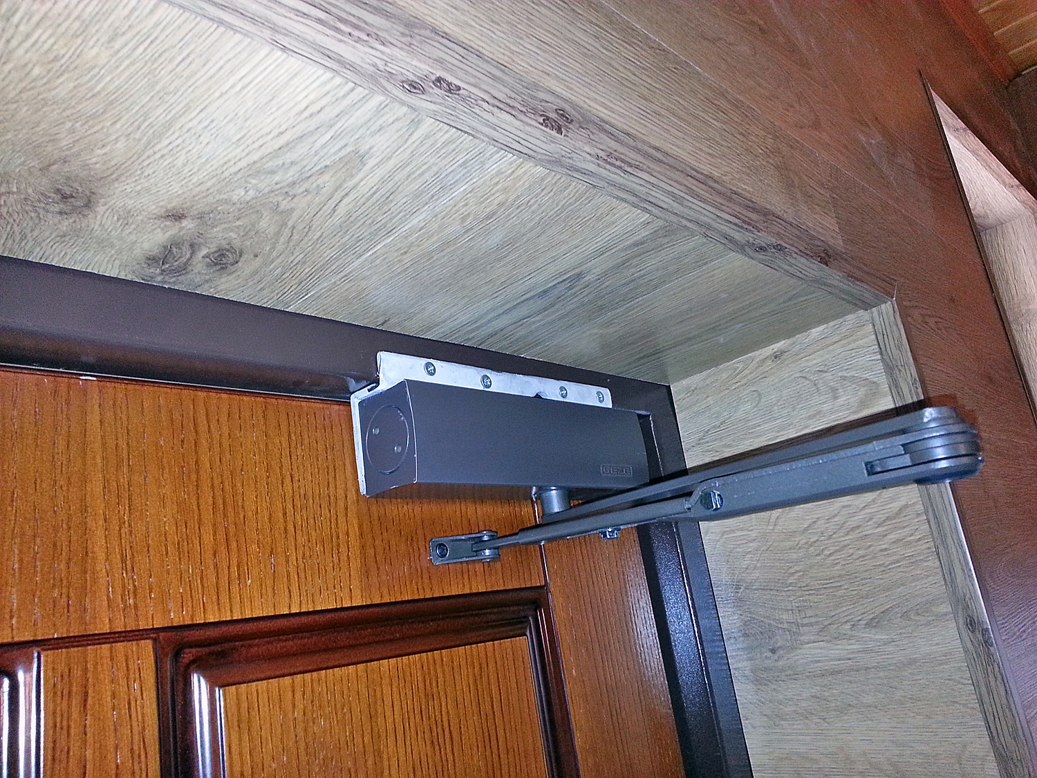

Ну и двери с доводчиком:
[ATTACH]517600[/ATTACH]
Он, конечно, не убрал всю проблему, все равно немного есть хлопок ((( очень тяжелая дверь.... но намного лучше...
Также столкнулся с бесшумным закрытием 100кг. двери.
В итоге был куплен :
ДВЕРНОЙ ДОВОДЧИК GEZE TS 2000 VBC ЕN3/4/5 С ТЯГОЙ + ФИКСАЦИЯ, правда пришлось покумекать над внутренней установкой-подобрал подходящий уголок и сделал из него геобразную планку.
Дверь закрывается тихо и плавно.
У нас так не получилось, металлическую раму зашили ещё раньше широким откосом, плеча не хватает. Поставили снаружи и тоже все Ок. Есть маленький хлопок при самом прилягании, но думаю завтра подрегулируем. А что такое ФИКСАЦИЯ? У меня вроде просто доводчик. .....
Фиксация-это возможность зафиксировать дверь в открытом положении от 70 до 150 градусов-кнопочка на рычаге.
Что касается регулировок :можно регулировать скорость закрывания-винтом,силу прихлопа-винтом, ну и самим рычагом-удлняя его или укорачивая мы регулируем силу притяжения двери, как то так...
Спасибо)))
Мы прикрутили максимально, но небольшой хлопок все равно есть даже при очень медленном движении двери.... масса двери 180 кг...

Цены на хороший доводчик для такой двери начинаются от 10000гр...:o
Потому и куплен доводчик до 120 кг....
Спасибо)))
"Хлопок" у нормальных доводчиков есть у всех... Вдруг у вас защелка ручки сильно упираться будет...

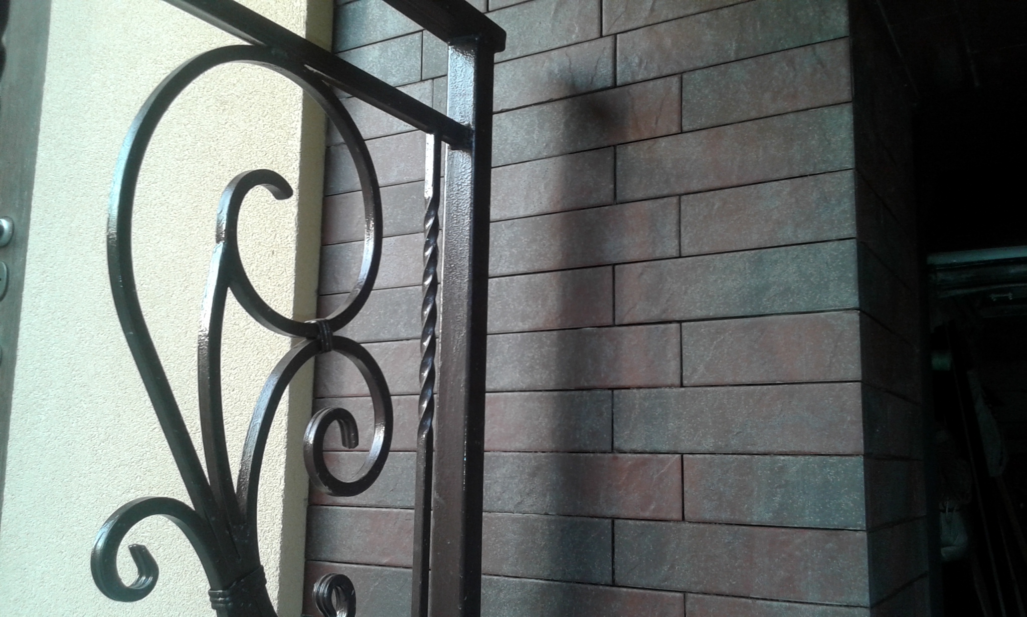

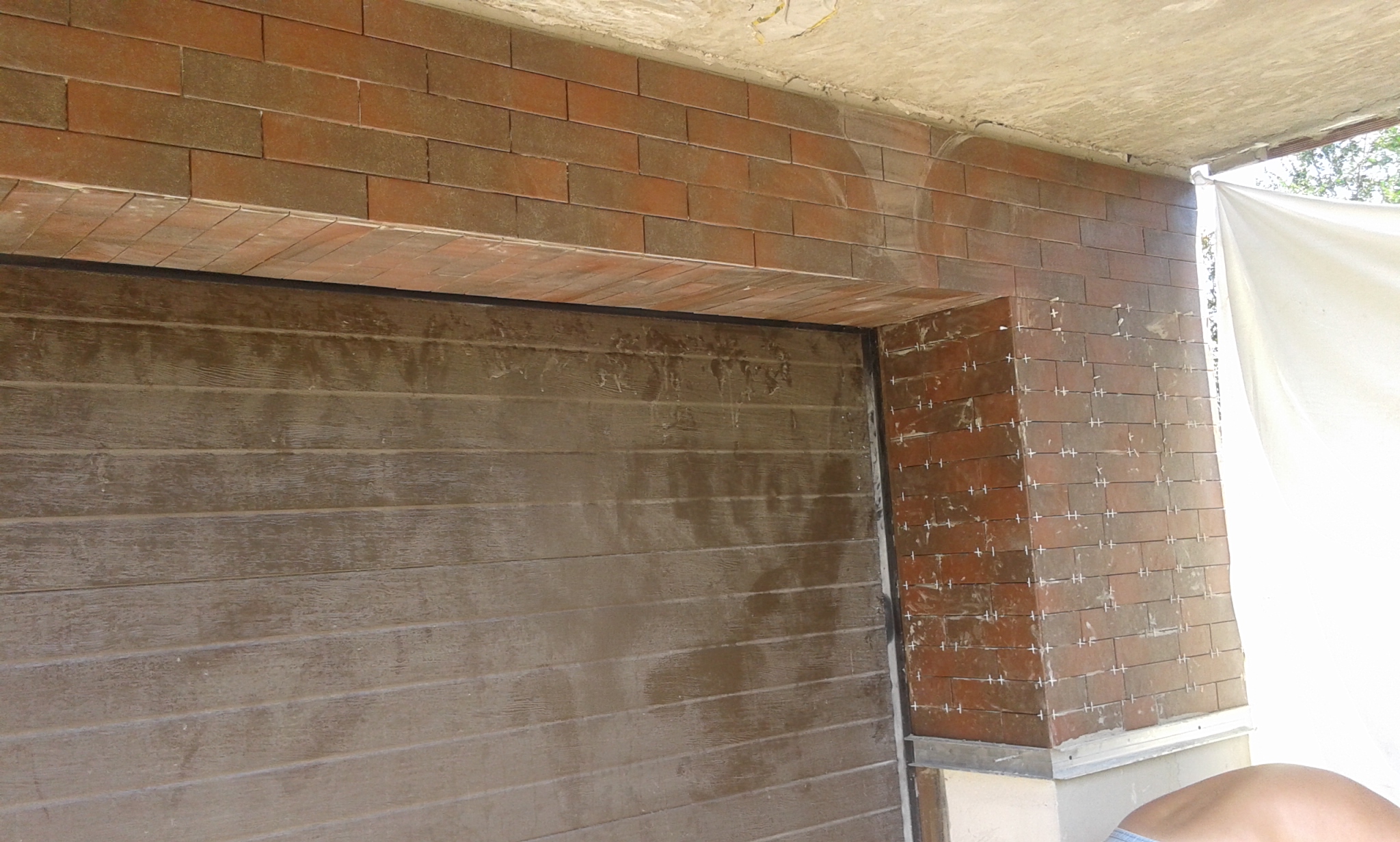

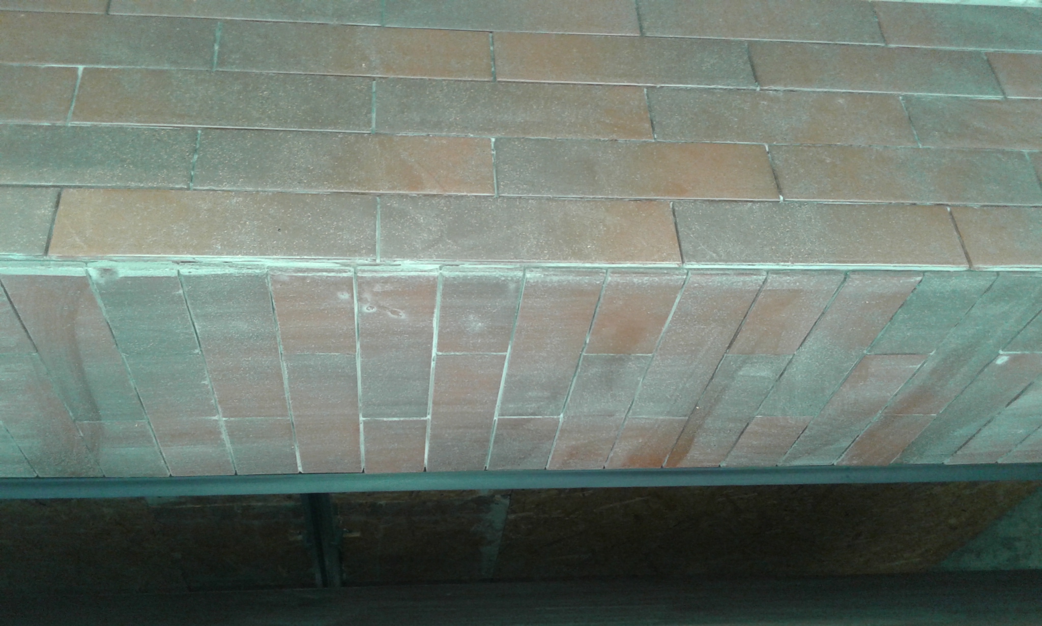

Похвалюсь - вход в гараж преображается)))))
Низ балконп, т.е. козырек над входом подошьем профнастилом....
  • Лайк 14
Катя, очень красиво получается! У твоего папы золотые руки!!!
Я знаю))) Передам, ему будет приятно;)
Пы.Сы. Он еще говорит, что неидеально получается....
Катя, что за плиточка? Уж очень красиво получается. Олег уже подумывает такую же на цоколь взять.
Папа просто молодец. Что он не умеет делать?
