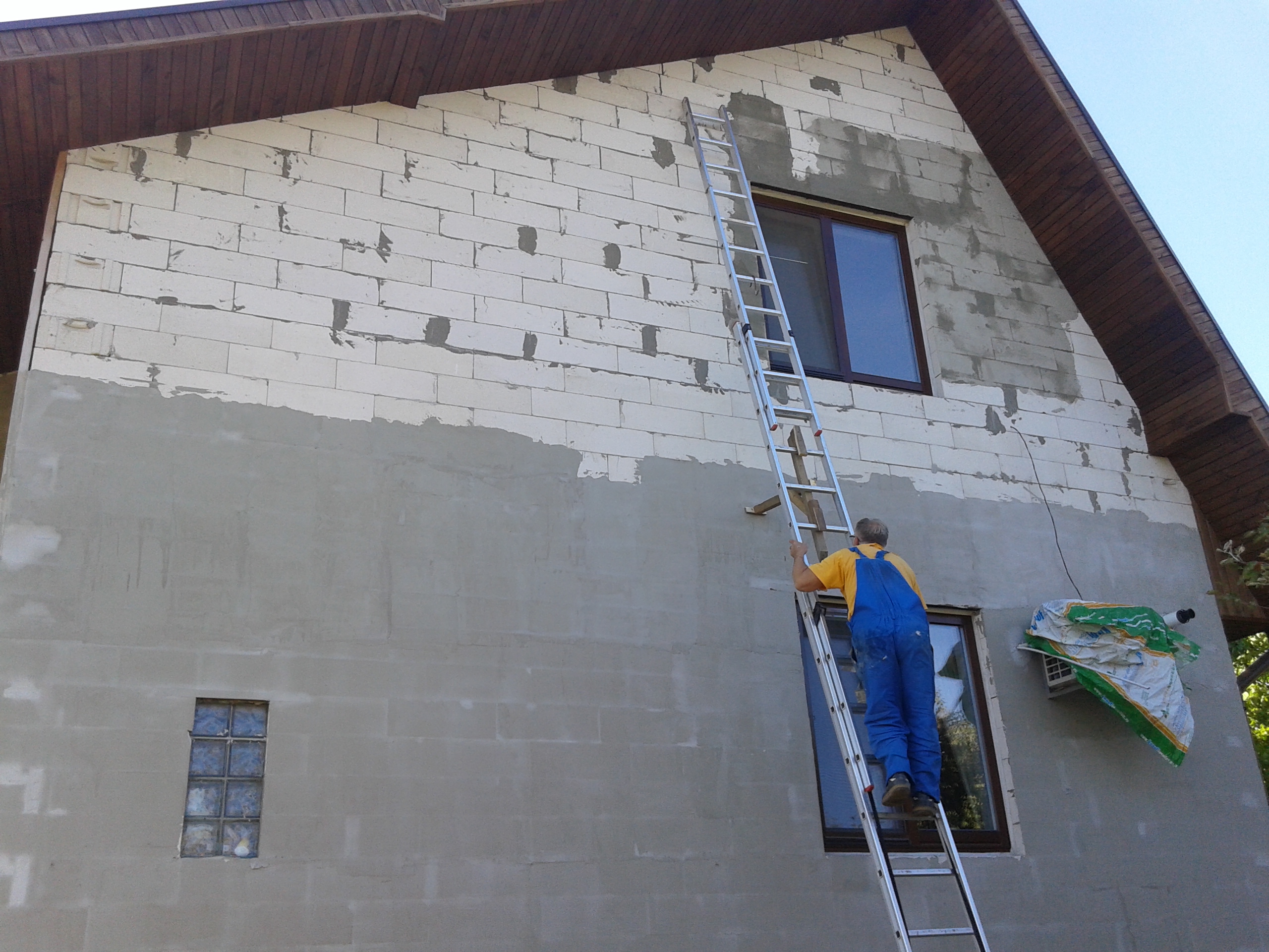

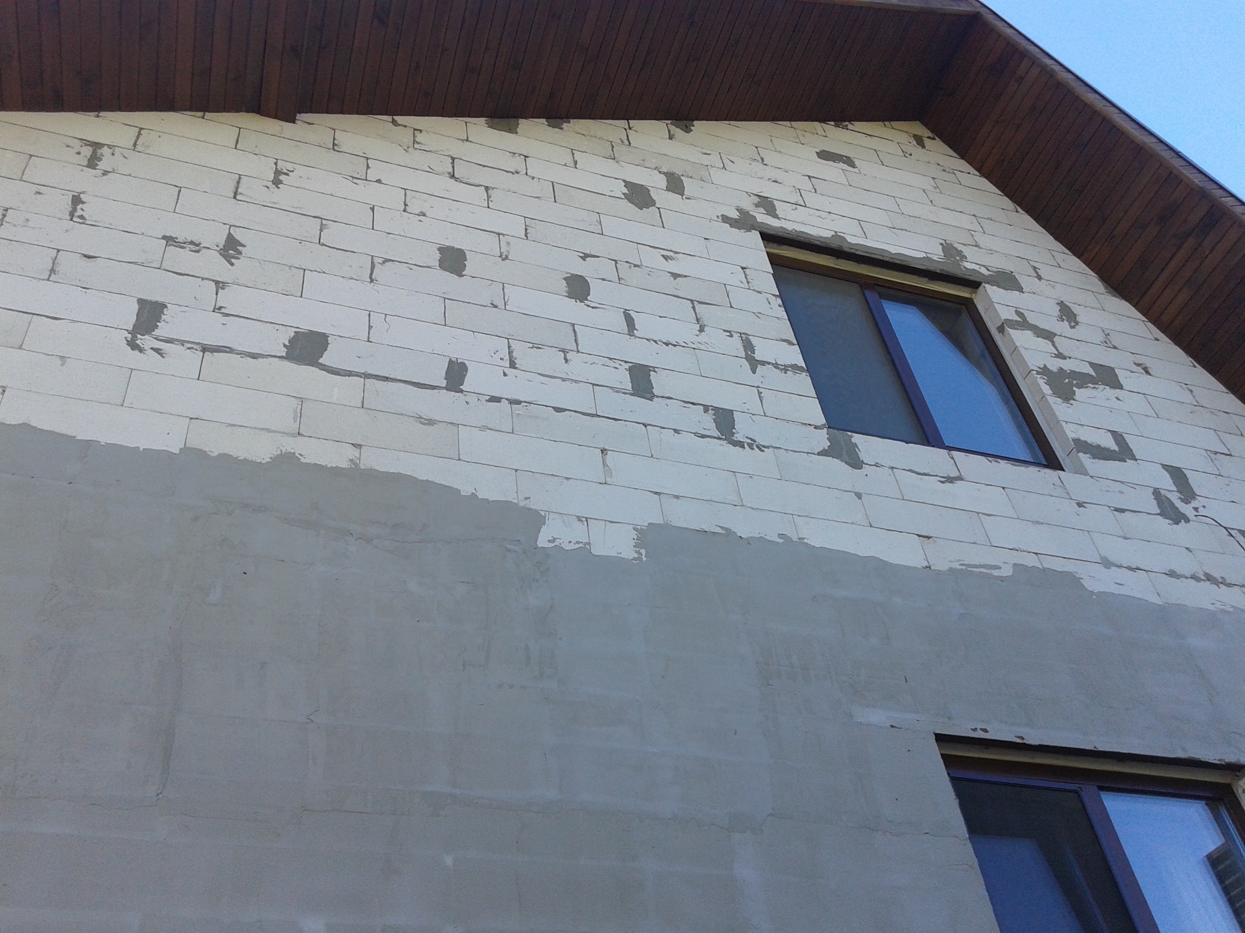

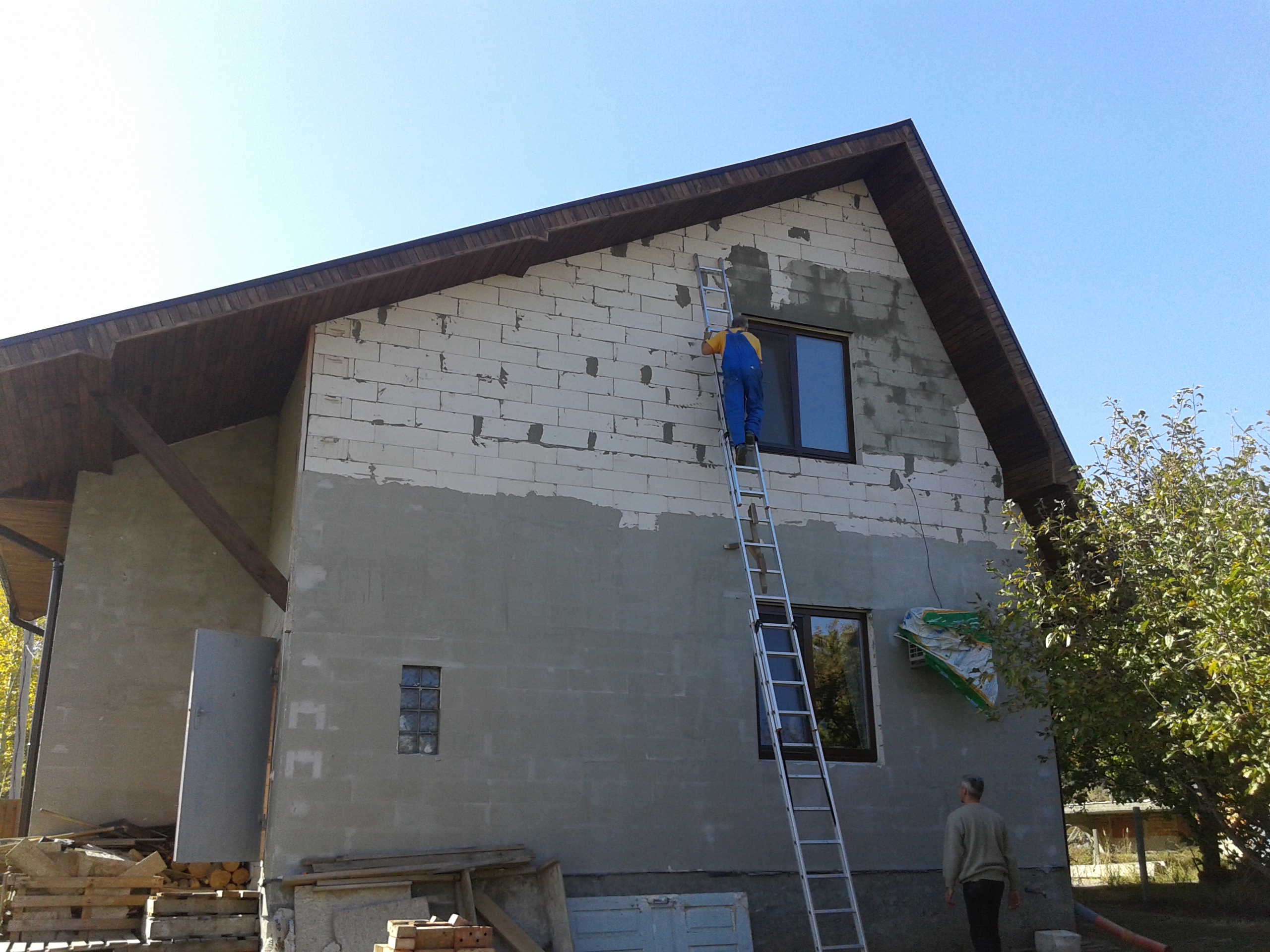

На предыдущих мы занимались "дворовыми" работами, пересадкой можжевельника, уборкой территории и в воскресенье целый день штукатурили снаружи первым слоем СТ-24 задний фасад дома выше первого этажа (в прошлом году оставили там фасад "голым" и руки до него "дошли" только сейчас).
Вот рабочие кадры
готового нет, не сфоткала (ну, в принципе, чего там смотреть - все стало одинаково серым;))

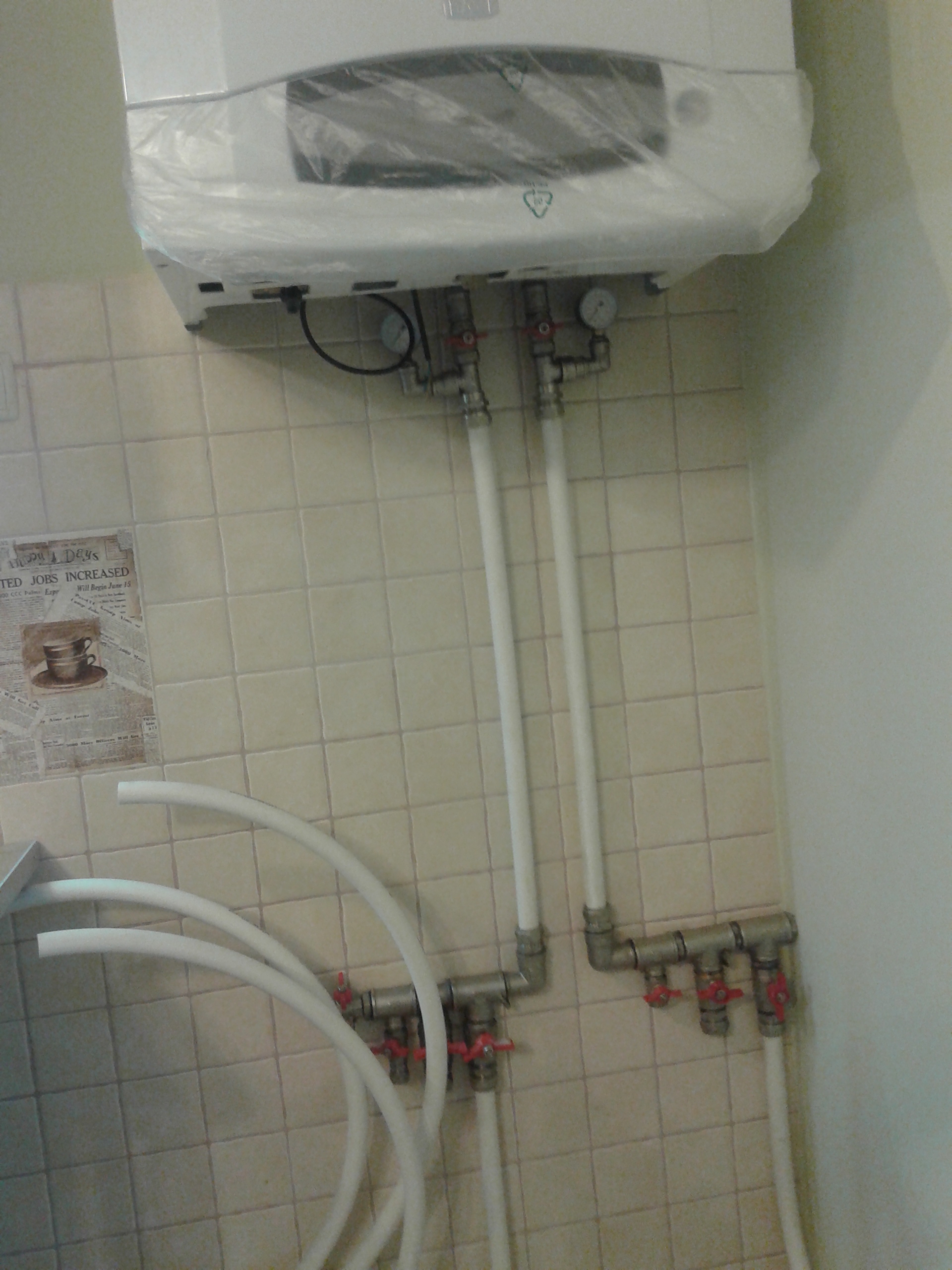

Эти выходные были полностью посвящены СИСТЕМЕ ОТОПЛЕНИЯ (наконец-то)
вот появилась сборная распеределительная гребенка 20141018_163343.thumb.jpg.9c2c030d9b05a9310fdbd7863157457f.jpg, из нее две ветки диаметром 1" это радиаторные и 1/2" - это ТП в санузле.

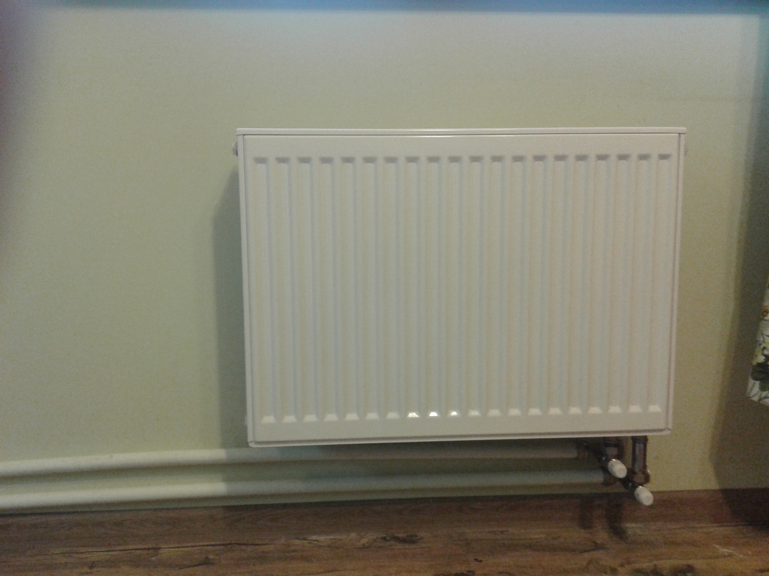

Ура! Первая батарея висит))) 20141018_163327.thumb.jpg.a0a3fa62a3bd8e9062c8b5b68863059b.jpg

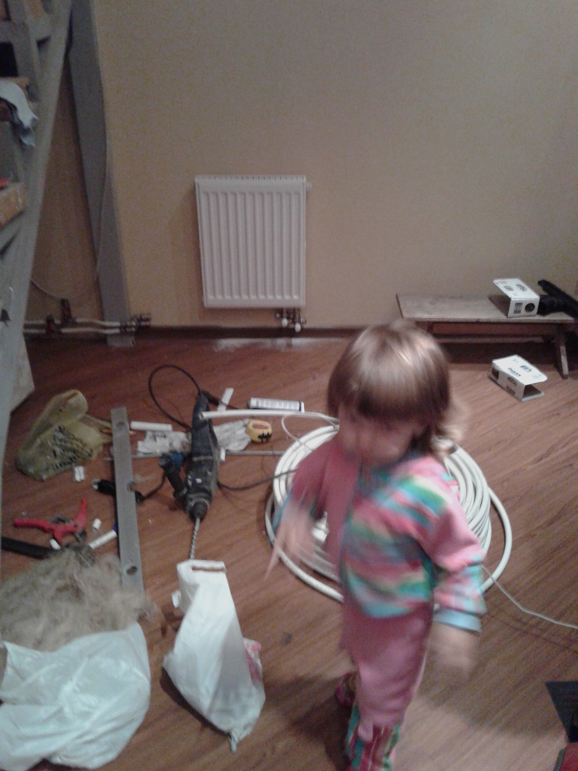

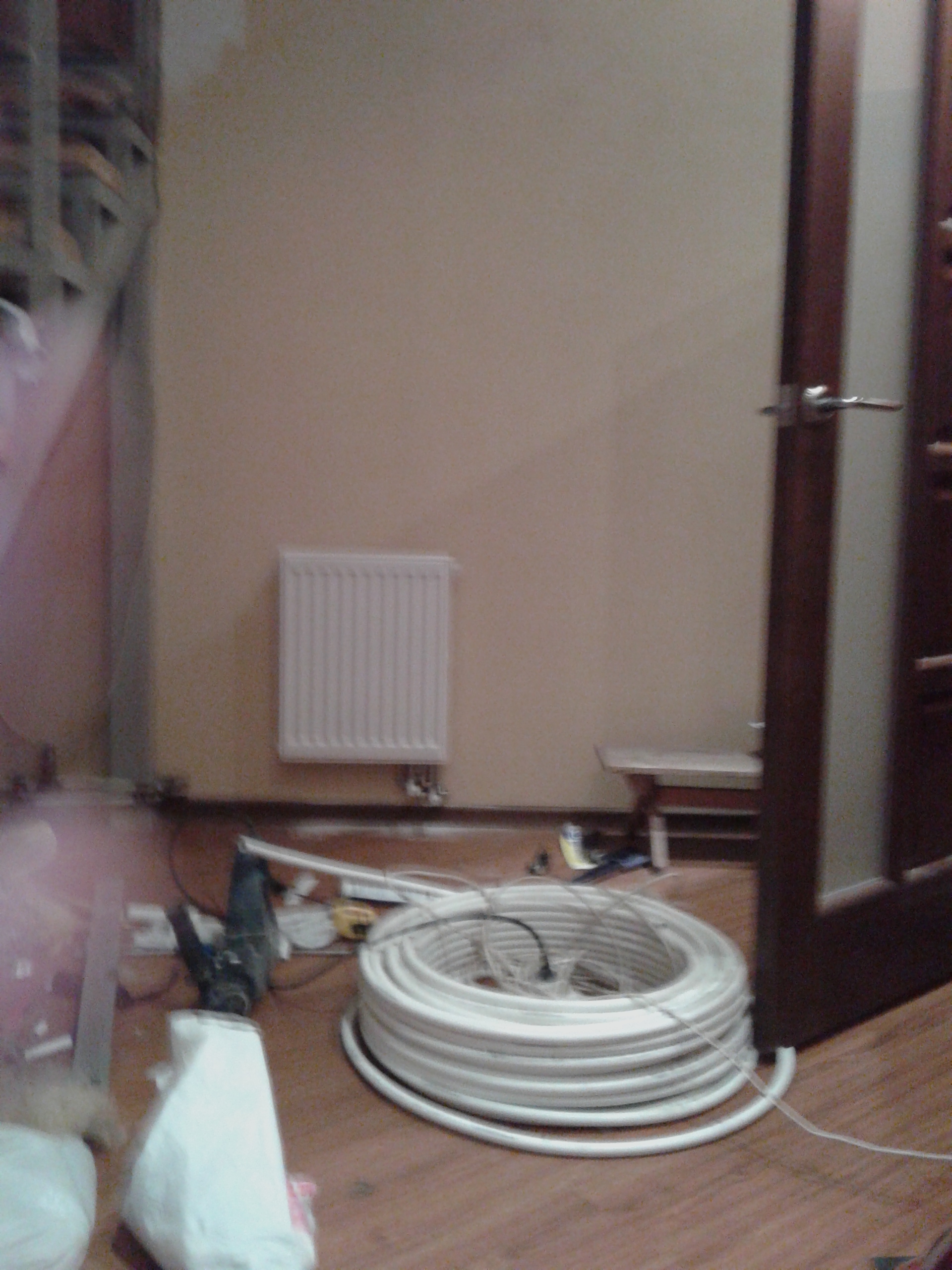

еще один радиатор в холле (с мелькающей помощницей Владой)
20141019_170823.thumb.jpg.9b5cbe9ceff703bd71c0a9bcfafbbafd.jpg 20141019_170844.thumb.jpg.c0ad10b05e18fa770c20377b429629af.jpg
Были поцеплены и подключены еще 2 радиатора, но мне не дали их сфоткать, папа не хочет (дословно) "никому ничего показывать пока не запустим систему и не проверим, что все Ок"... Но я в тихаря все-таки пару фоток, что выше, сделала:)
Очень долго возились в хозяйке, т.к. там у нас важный узел, оттуда ветка на холл и отдельно на гостиную на полуэтаже, а трубы "утапливали" в пол хозяйки под порог дверей. Благо дело там сендвич-пол - деревянный брус и пенопласт))))

Тубы на котле не тонкие? к гребёнкам должны толще чем от гребёнок
На гребёнки воздухоотводчики хотя бы ручные
Два манометра? в котле есть электронный точный датчик и указатель

А чего не по-прятали подводы к радиаторам?
мне кажется Игорь что уже рука не подымется ломать то что сделано - ламинат, обои ...

так это вроде ГВС, или я не прав?
Ну я имел ввиду, почему раньше не заложили? :) Ведь там по плану радиаторы должны были быть. Тем более - у Кати. ))
Я из теплоэнергетиков, а не из эстетов в этом деле. Моя принципиальная позиция - вся система открыта (я итак кусок под пол спрятала). Я поэтому ушла от "Биноклей", все сборное.....

На трубах будет собиратся пыль
У Вас МП без соединений хоть в бетон

Люди, вы токА не обижайтесь, но так все Ок!!! Каждая труба просчитана (есть гидравлический расчет, мой собственный:)). И подвод к гребенке и трубы от нее на радиаторы - дюймовые. Подвод от котла имеет нормальное проходное сечение))))
Воздухоотводчик на котле, сбросные краны на радиаторах - более ничего не нужно!
Манометры нужны мне для простого визуального контроля))))
1.И рука бы не поднялась ломать, и задумывалось все именно так)))
2. Неа, это СО - металлопластиковая труба дюймовая. Горячая вода будет 3/4".
P.S> Для справки - выходы из котла заводские: на СО - 3/4", на воду - 1/2"

Можешь меня не понять, но именно поэтому и нет "утоплений" в стенку;)
P.S. Общий коммент по СО. Мой приоритет - надженость, поэтому и трубы МП, все открыто, и система сборная.... все Киссан и Валтек.

У Вас веерная двухтрубка?
От котла к гребёнкам 32мм или 25мм
От гребёнок радиаторные магистрали 25мм или 20мм
Кроме гидравлики скорость движения теплоносителя
Будем спорить??? Пардон, сколько расчитаных Вами СО работает???

Рассчитанных ни одной. А спроектированых одна и одна смонированая при помощи форума и описания ошибок других - работает чудесно. И с диаметрами ни я придумал а люди практики в спец. разделах форума и др. литературе.
А как могут быть спроектированы, но не расчитаны???:unknown:
Я более 5 лет работала наладчиком крупных систем теплоснабжения, потом проектантом, а теперь энергоаудитор (практикующий и в расчетах). Я знаю как работают системы, я умею их считать)))) Есть форумы, сайты, где человек, не имеющий соответсвующих знаний и практики, может почерпнуть универсальную информацию.... и это хорошо. Но поверьте, я могу это сделать профессионально. И знаю, какая будет потеря давления на каждом из участков моей СО. А переход с трубы 20 мм (выход из котла) на 32 мм "скушает" не меньше давления, чем труба 25 мм вмсето 32, тем более на участке менее 1 метра))))

Выделила ключевое слово.... Чем больше перепад, тем выше потеря давления!

Переход с 32 на 25

Я имела ввиду сравнение перепада с 20 на 32 мм и с 20 на 25.... В первом случае местное сопротивление будет намного выше, и даже больше, чем потери по длине на 70 см от того же расхода воды, но по трубе 25....
