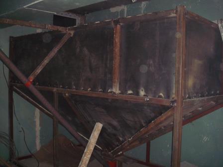

сам думаю над таким вариантом (топлю пеллетами третью зиму). но :
1)котел надо чистить, не реже раз в неделю (желательно)
2)зольник большего размера, чем заводсткой проблемматичен. заводских хватает на неделю легко
3) в некоторых режимах пеллеты могут спекаться, что требует хотя бы визуального контроля и опять таки чистки
выводы:
заглядывать надо каждый день и САМОМУ. городить большой бункер наверное можно.

Вот такой :)
