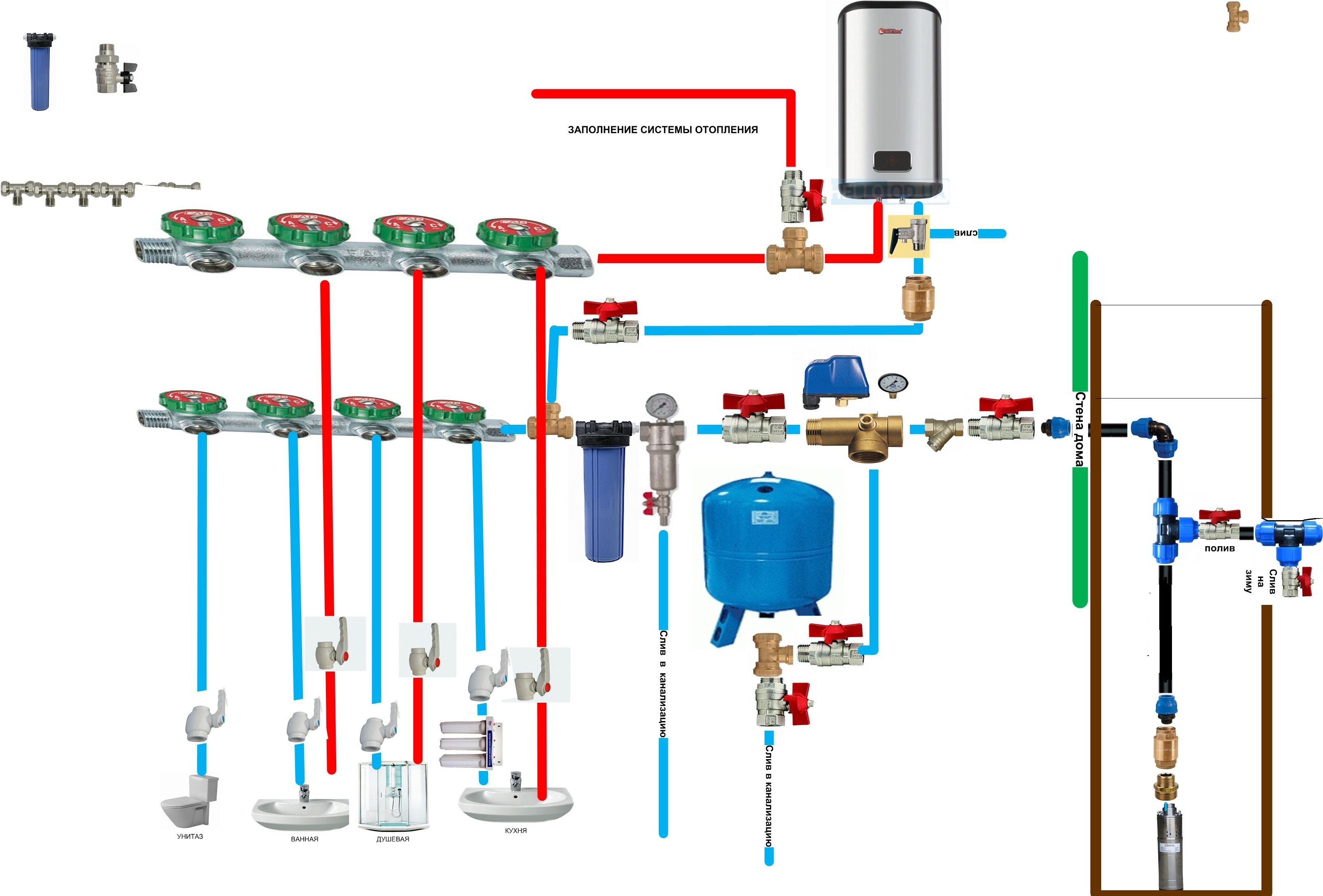

Друзья подскажите пож-ста-так как схема в процессе сбора-возник вопросик
Ввод из колодца у меня труба 1-н дюйм-в дом веду до гребенки распределения хол. воды тоже 1 дюйм.
1.- а вот какую брать гребенку с отводами холодной воды, проход 1-н дюйм, а отводы какие должны быть -на 3/4 или 1\2 на потребителей-на ванную-душ-стиралку-туалет-раковину?
2. - и еще вопросик -критично ли какой я возьму гидроаккумулятор на 100л. Wester WAO 100 горизонтальный или вертикальный?
для обслуживания какой лучше или по опыту Вашему какой предпочесть?
Примерная пока схема ввода в дом вот

как пишут многие производители насосов, отбор воды (весь отбор) от насоса должен прозводиться ПОСЛЕ автоматики (релле давления) ... Подрывной клапан бойлера, если поставите так как нарисовали, постоянно будет сбрасывать воду в канализацию. Он ведь проходной...
Благодарю!
а у меня разве на схеме отбор воды не после автоматики?
или я не понимаю как сделать-вроде так нарисовано правильно или нет?
Добавил еще кран на вводе-косой фильтр+ поставил наверное правильно сбросной клапан бойлера.
Так правильнее?

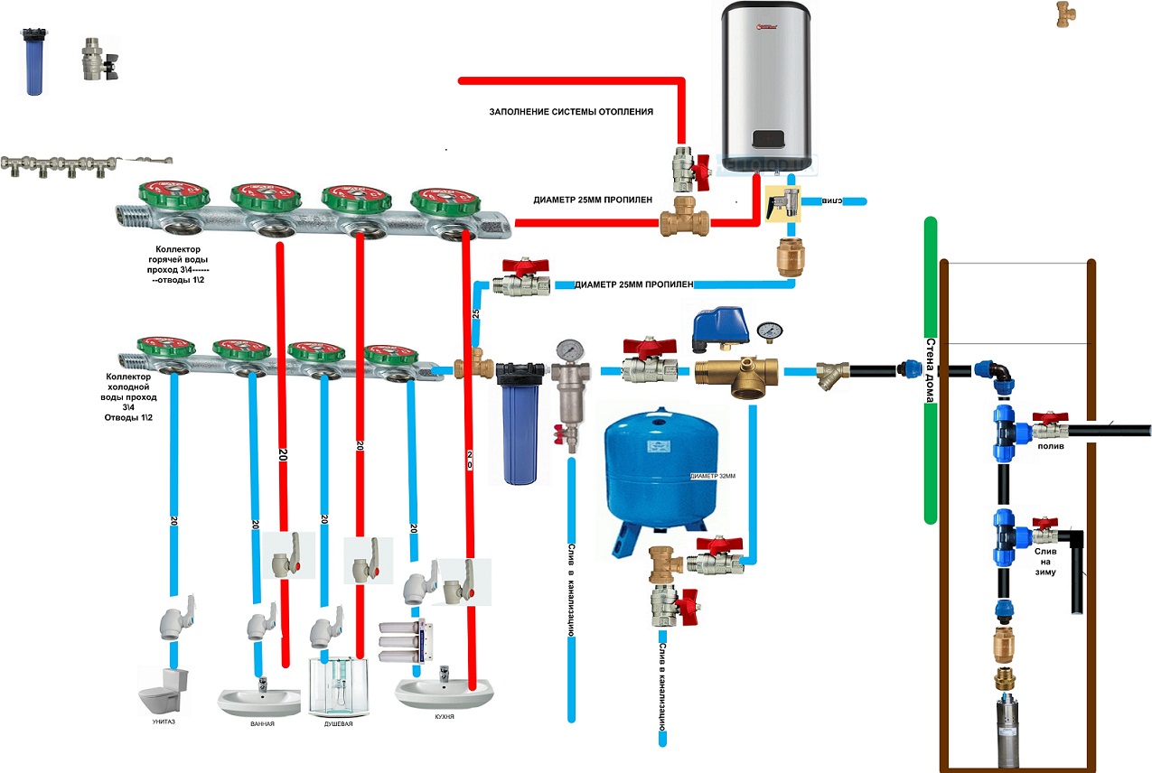

Так правильнее?
Слив на зиму нада ставить на трубе полива.
Отводы на водоснажение вам хватит на 1/2 с головой.
А почему Вы думаете что лучше на поливной трубе ставить слив на зиму?
У меня на схеме вроде как и слив ниже будет в колодце-гарантировано не промерзнет!
Убрал со схемы кран на входе-вроде как не нужен совсем там он.
добавил диаметры труб--полипропилен

У вас предназначен кран для слива воды на зиму с трубы полива или со всего дома?
Но как-бы там нибыло его лучше поставить на поливной трубе.
В вашем варианте если сливать воду с трубы полива а на дом нет то придётся перекрывать краны в доме.
Мне для всего дом слив нужен.Дом пмж у меня.
но мало ли как придется.
вдруг на зиму придется уехать.

А вы просто себе виртуально на схеме представте что вам нада слить воду с трубы полива и затем представте что вам нада слить воду с дома, тогда и поймёте где нада лучше ставить кран.
Благодарю за терпеливое объяснение.:beer:
А насчет гидроаккумулятора--подключение правильно?
и для обслуживания кран там нужен для слива воды?
Кстати еще не уверен в подключении бойлера--вроде как еще кран нужен для слива воды--как думаете нужно исправить?
Да правильно.

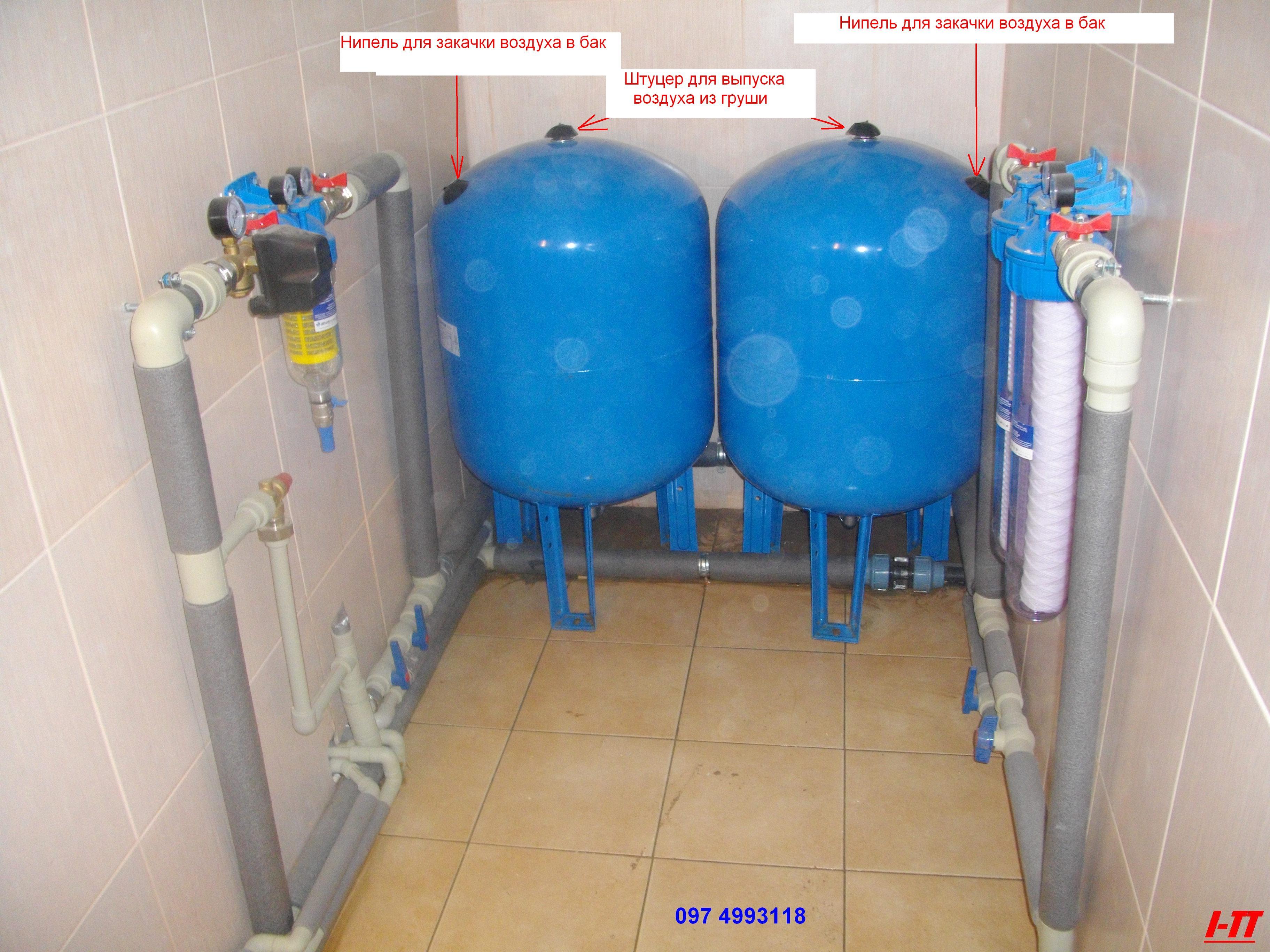

Обычно я делаю вот так, и если надо то вода сливается из гидроаккумуляторов.
picture.php?albumid=2275&pictureid=44736
picture.php?albumid=2275&pictureid=44699
picture.php?albumid=3077&pictureid=38104
picture.php?albumid=3907&pictureid=47338
Можно оставить.
Да,кран для слива из бойлера желательно поставить.

Кран ставите между бойлером и предохранительным клапаном.
Вот спасибо!:beer:

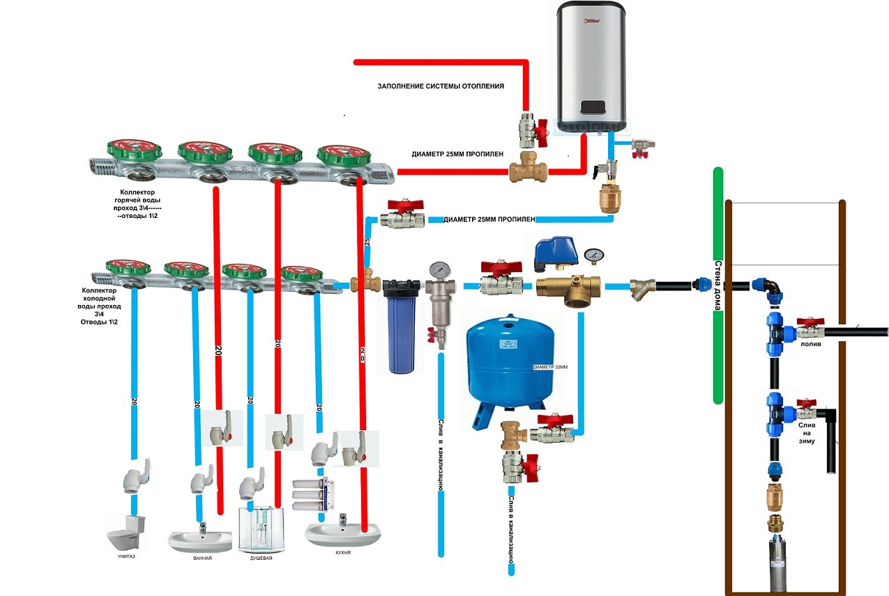

Если хотете на зиму сливать воду именно из системы полива то и кран для слива ставьте сразу после крана на врезке для этой системы,а то так получаеться что вы на зиму сбрасываете весь дом.
Мне и надо весь дом вместе с поливом слить на зиму
Извините не так понял. Тогда слив на схеме расположен верно.Я так понимаю что зимой дом эксплуатироваться не будет ?
Этот год наверное будет зимовать без жильцов.
След год планируем заехать уже.

А можна вопрос.
С какой целью установлено два расширительных бака, один до а второй после фильтров.
Уехали на денек, какой кран перекроете?
А можна вопрос.
Когда используется вода на полив то используется с первого гидроакумулятора, неочищенная,и вероятность выхода из строя мембраны одновременно у обоих гидроакумуляторов ниже.
Да вот и не пойму-то говорят кран убрать иначе спалите насос если закрыть кран.
Теперь кран нужен!

Незнаю кто что вам там советует но,кран перед релле давления ставить нельзя так как действительно по неосторожности можна его закрыть и для насоса будет совсем не харашо,а вот кран после релле давления надо поставить.
Вот как есть на вашем рисунке так и должно быть.

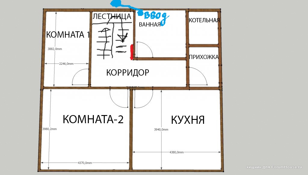

Друзья подскажите как мне тогда все скомпоновать в доме эту систему водоснабжения и отопления.
Где поставить лучше гидроаккумулятор и бойлер ?
Вот расположение комнат в домике.
Дом каркасник -2-а этажа.
Колодец еще не выкопан но будет-отметил на фото синим цветом-и ввод трубы от колодца отметил синим-голубым. Еще голубым люки в подпол отмечены на кухне и ванной
Еще красным отметил гребенку водяных теплых полов и над ней отопительный котел (планирую 3-х фазный котел 12Квт котел Галан или Протерм) + крайняя ступень лесницы входа на нее -красным помечено
Планирую теплый пол на первом этаже везде и батареи на 2-м
Воду- в котельню, а оттуда к потребителям.
Котел и гребенка ТП там же.
