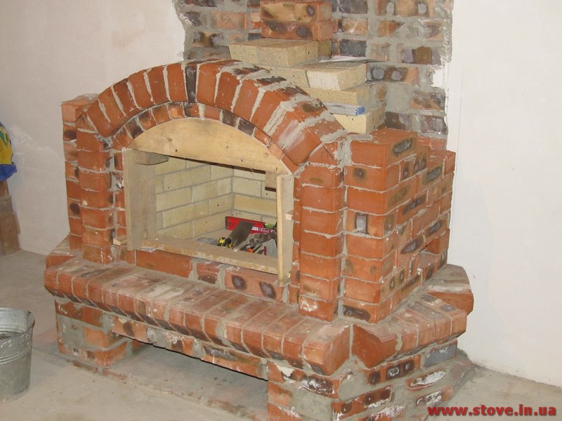

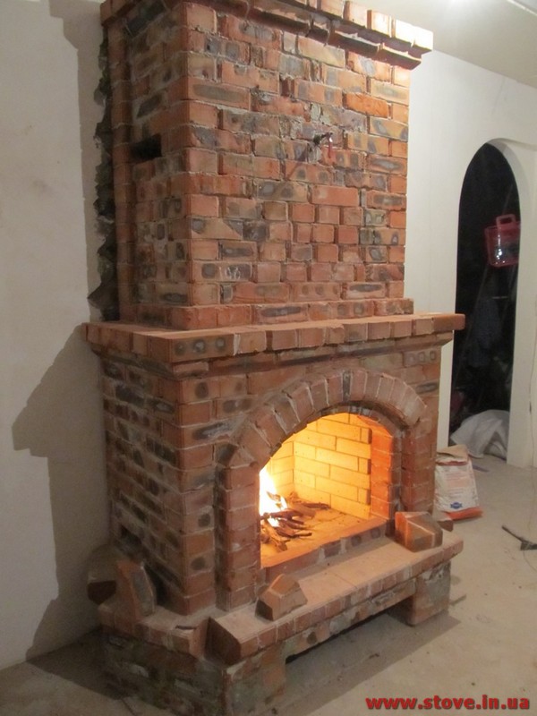

lobane Опубліковано: 8 липня 2016 Поділитись Опубліковано: 8 липня 2016 Вот что такое черновой вариант в моем понимании Посилання на коментар Поділитися на інших сайтах More sharing options...
ArtyomAI Опубліковано: 8 липня 2016 Поділитись Опубліковано: 8 липня 2016 Вот что такое черновой вариант в моем понимании Очень красивый камин, как по мне. В черновом варианте даже свой, индивидуальный, шарм. Посилання на коментар Поділитися на інших сайтах More sharing options...
yanka Опубліковано: 8 липня 2016 Поділитись Опубліковано: 8 липня 2016 Вот что такое черновой вариант в моем пониманииТолько как правило люди еще полку там мудрят..из гранита или деревянную но которая обязатльно шире и длиннее самого потртала. спрашивается что тогда делать с вашей полкой выпущенной кирпичем? зачем? (выпуски? думаете я б не мог ее распустить?) выход---или ложить полку но шире вашего выпуска-отчего она будет невмеру большая или сбить нафиг ваши выпуски кирпича и положить как положено ну или вообще вашу-узаконить положив например плитку наверх что ващето колхоз насчет шарма---есть такое..но он обговаривется изначально, т.е не будет никакой отделки а вот только такая грубая неэстетичная кладка. кпримеру где нить в бане или гостевом домике но никак не в жилом помещении. Посилання на коментар Поділитися на інших сайтах More sharing options...

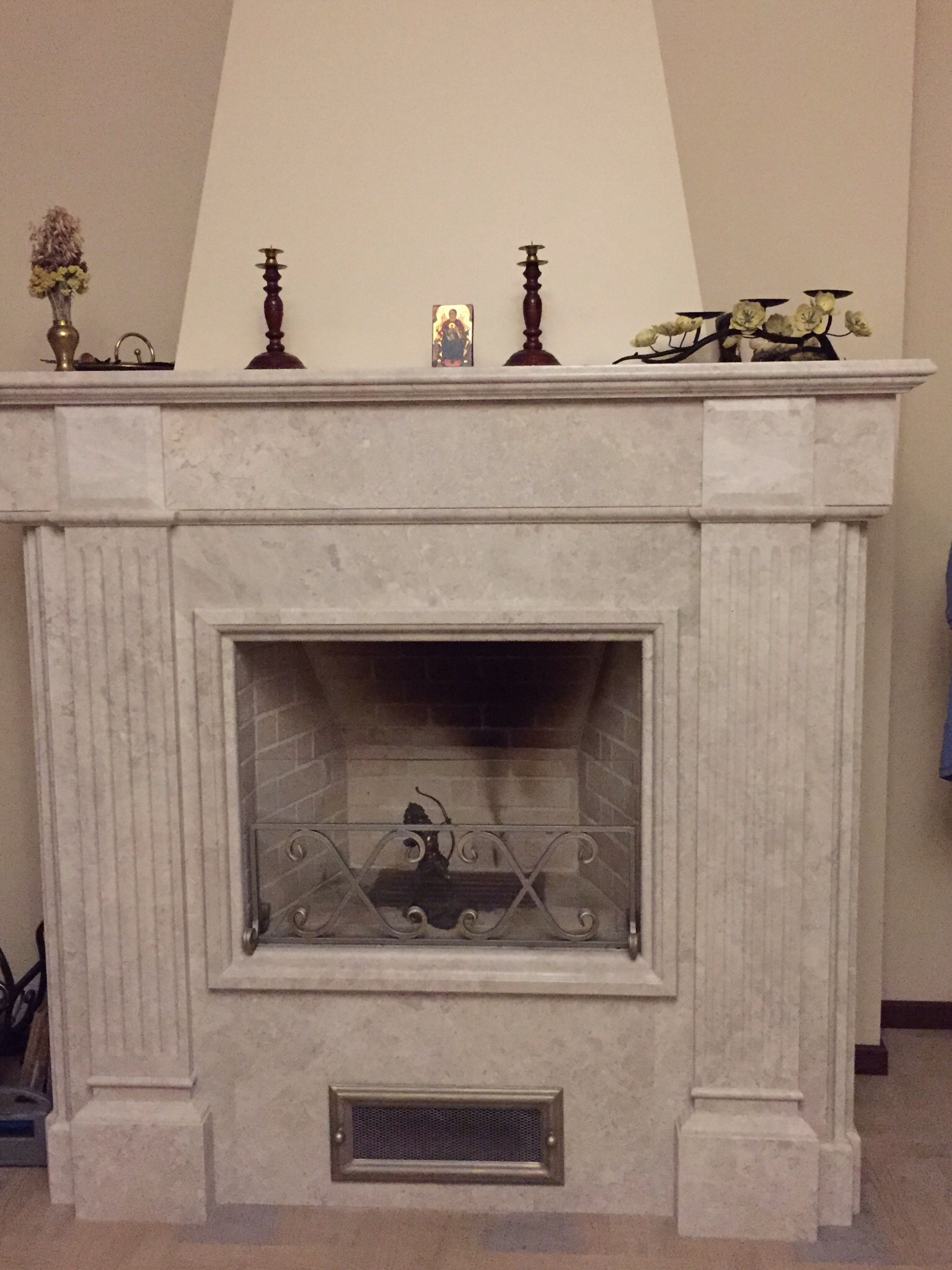

Алекс 179 Опубліковано: 17 серпня 2016 Поділитись Опубліковано: 17 серпня 2016 Отдела мрамор, за все примерно 1800 бакинских призедентов. Посилання на коментар Поділитися на інших сайтах More sharing options...

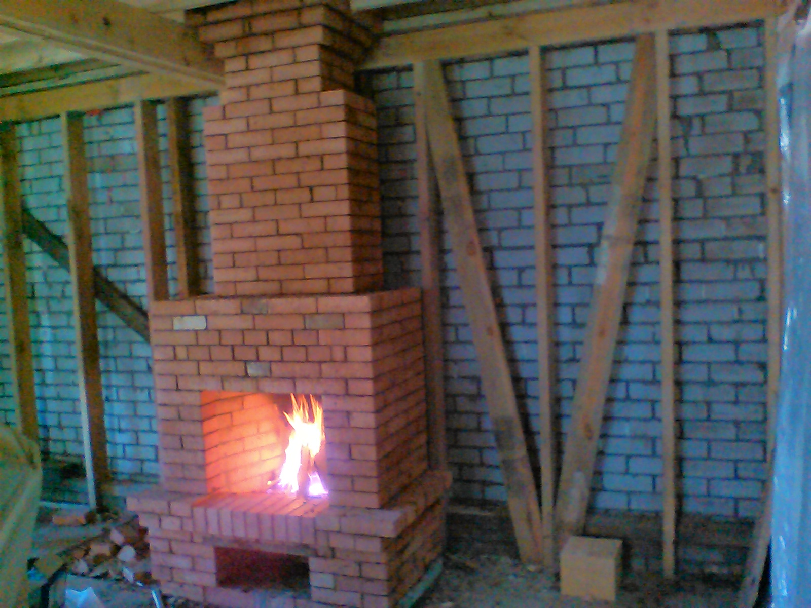

Oleg08 Опубліковано: 17 серпня 2016 Поділитись Опубліковано: 17 серпня 2016 Вот я тоже думал почему так много просят за построить камин. И за неимением многа денег и за имением рук откуда надо и желания,взял и построил себе сам,почитав форумы,посмотрев картинок В итоге выложил за пару месяцев. Бюджет никакой,кирпич огнеупорный купил б.у,но в состоянии нового,около 800штук ушло,это с трубой из огнеупора до крыши.Ложил на глину с песком,которая осталась при строительстве выгребной. В общем все отлично получилось,внешне еще до конца не отделана. Но шашлыки зимой уже жарились все отлично )) Так вот,когда закончил строительство теперь понимаю почему они стоят так дорого,материалы то одно, а вот сама работа денег стоит, каждый кирпичик в портале,подгонять подпиливать и всякое такое. Поэтому не надо гнать на тех кто дорого ложит печи,оно того стоит. Не верите,попробуйте выложить Удачи ) Могу фото своего выложить если интересно. 2 Посилання на коментар Поділитися на інших сайтах More sharing options...

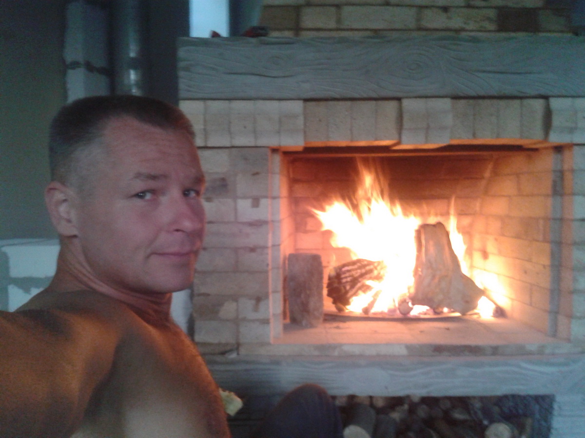

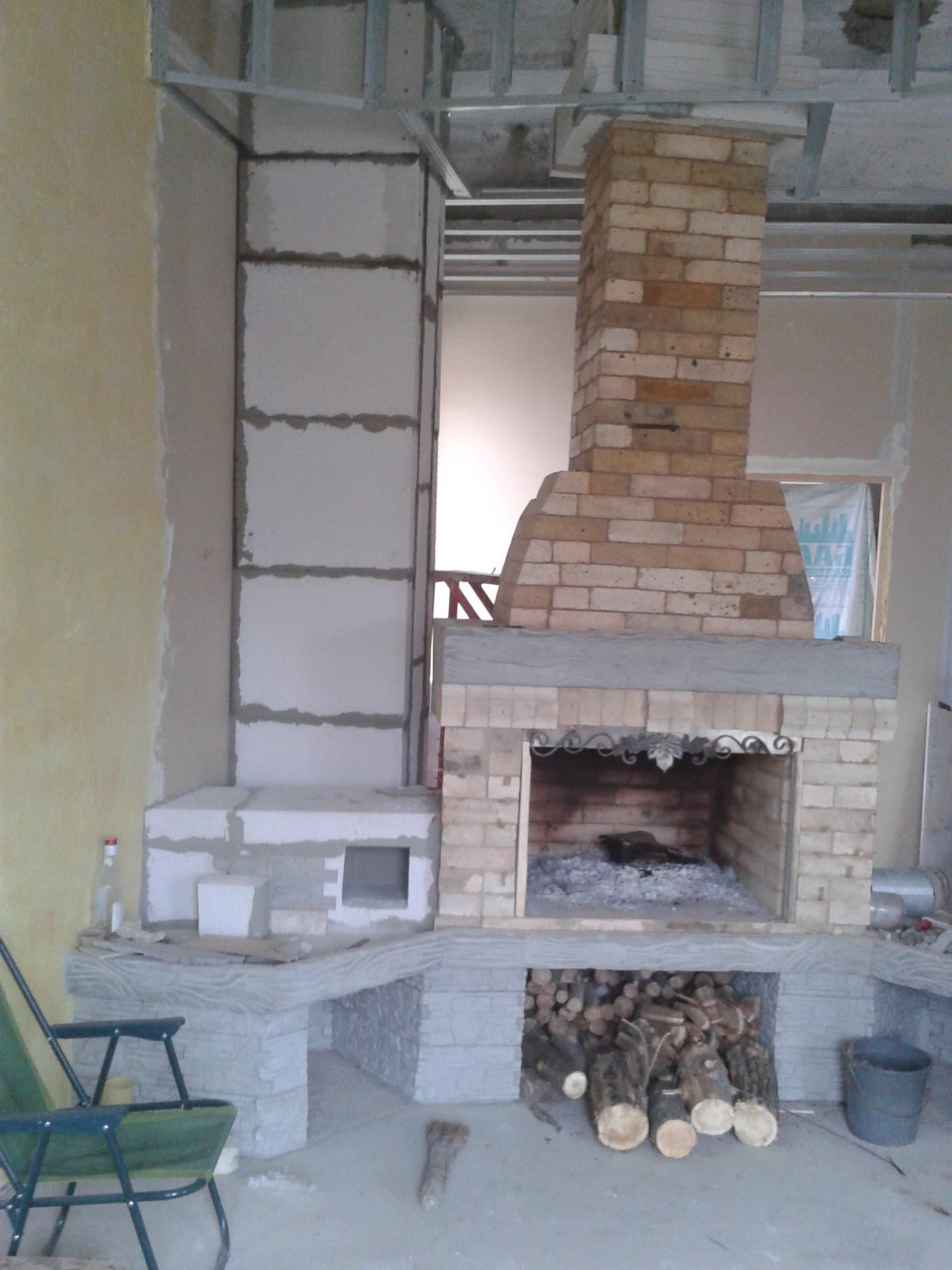

Oleg08 Опубліковано: 18 серпня 2016 Поділитись Опубліковано: 18 серпня 2016 Вот фотки, бока камина пока еще не обклеены камнем,соломкой. Посилання на коментар Поділитися на інших сайтах More sharing options...
lobane Опубліковано: 19 серпня 2016 Поділитись Опубліковано: 19 серпня 2016 Вот фотки, бока камина пока еще не обклеены камнем,соломкой. Достойно Из чего балка сделана там вроде не дерево? Вот теперь и скажите за сколько бы Вы повторно сделали такой камин, даже лучшему соседу. 1 Посилання на коментар Поділитися на інших сайтах More sharing options...
Oleg08 Опубліковано: 19 серпня 2016 Поділитись Опубліковано: 19 серпня 2016 Я залил сеяный песок с цементом 2 к 1, проармировал арматурой. Затем прошкрябал под дерево. Потом покрасится под дерево.Дешево и сердито как говорится,ну и не загорится ничего. Повторил бы не менее 15 тыс. Попотел прилично и побегал с каждым камушком. Каждый подрежь,перед кладкой искупай,чтоб чистенький был )) Посилання на коментар Поділитися на інших сайтах More sharing options...
lobane Опубліковано: 20 серпня 2016 Поділитись Опубліковано: 20 серпня 2016 Я залил сеяный песок с цементом 2 к 1, проармировал арматурой. Затем прошкрябал под дерево. Потом покрасится под дерево.Дешево и сердито как говорится,ну и не загорится ничего. Повторил бы не менее 15 тыс. Попотел прилично и побегал с каждым камушком. Каждый подрежь,перед кладкой искупай,чтоб чистенький был )) Да там одна балка в 15 выйдет. Молодец Не отлечиш от дерева. Такой технологии еще не встречал, наверное отстал от жизни. Может займетесь производством таких балок 1 Посилання на коментар Поділитися на інших сайтах More sharing options...
