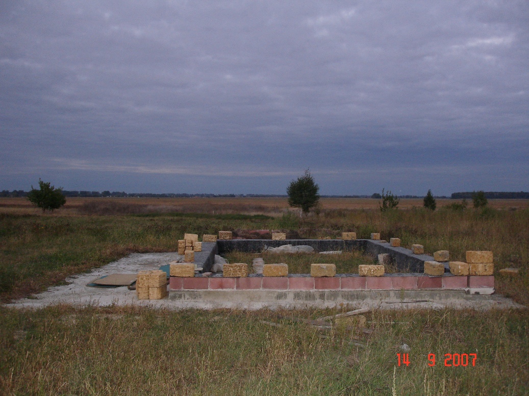

ну очень бюджетный домик, для начала...

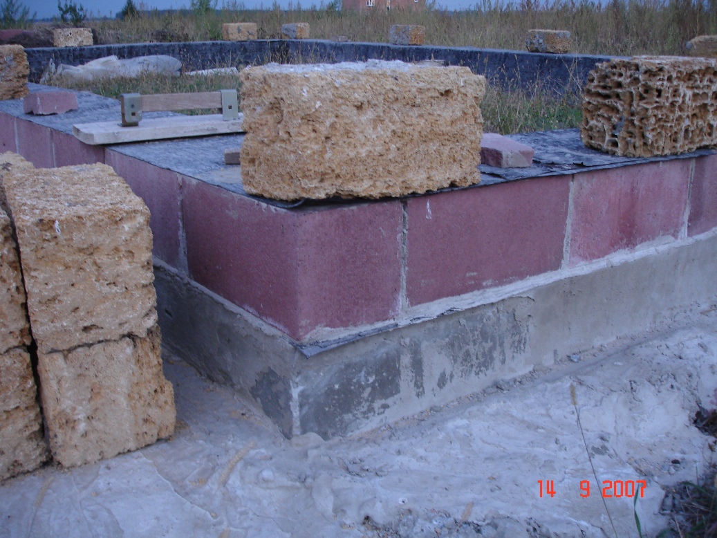

Ну Вы и ентузиаст...:shock:... Удачи в благородном деле ! А что ето у Вас за блоки пустотелые ? Кто их выпускает и какова цена ?
какие блоки уточните.
если красные, на которых домик стоит, то это я в Борисполе купил, цементн блоки изготовленые в формах виброспособом (амер установка, здается), прочные, хотя и 2отв. большие. размер блока 20х20х40 стоил 3грн шт.

да.. да.. собственно ето и они. спасибо за ответ.

в дополнение блоки очень понравились: крепкие для цоколя фундамента только так годятся.
есть много разных расцветок и видов "лица"
очень хорошо годятся для заборов. они в Киеве есть по фирмам надо только пройтись.
на фото цоколь дома из этих блоков, вовнутрь залил раствор с плохим цементом на пополам получился крепкий цоколь.
dovi, а что это на участке где стоит фундамент растет трава? Ведь необходимо снимать плодородный слой.
А эти блоки, красные - обычные шлакоблоки. Их самостоятельно можно делать, станок стоит 350$. Себестоимость такого блока невысокая, около 25 центов. А то что красный, так просто с красителем.

я снимал слой земли под заливку.
блоки можно делать как делают тротуарную плитку. блоки цементно пещаные с отсевом гранита.
по мимо станка необходим вибростанок иначе как и плитка так и блоки попросту развалятся. соответств стоимость увеличивается и есть ли смысл на разовую стройку времени много уйдет.

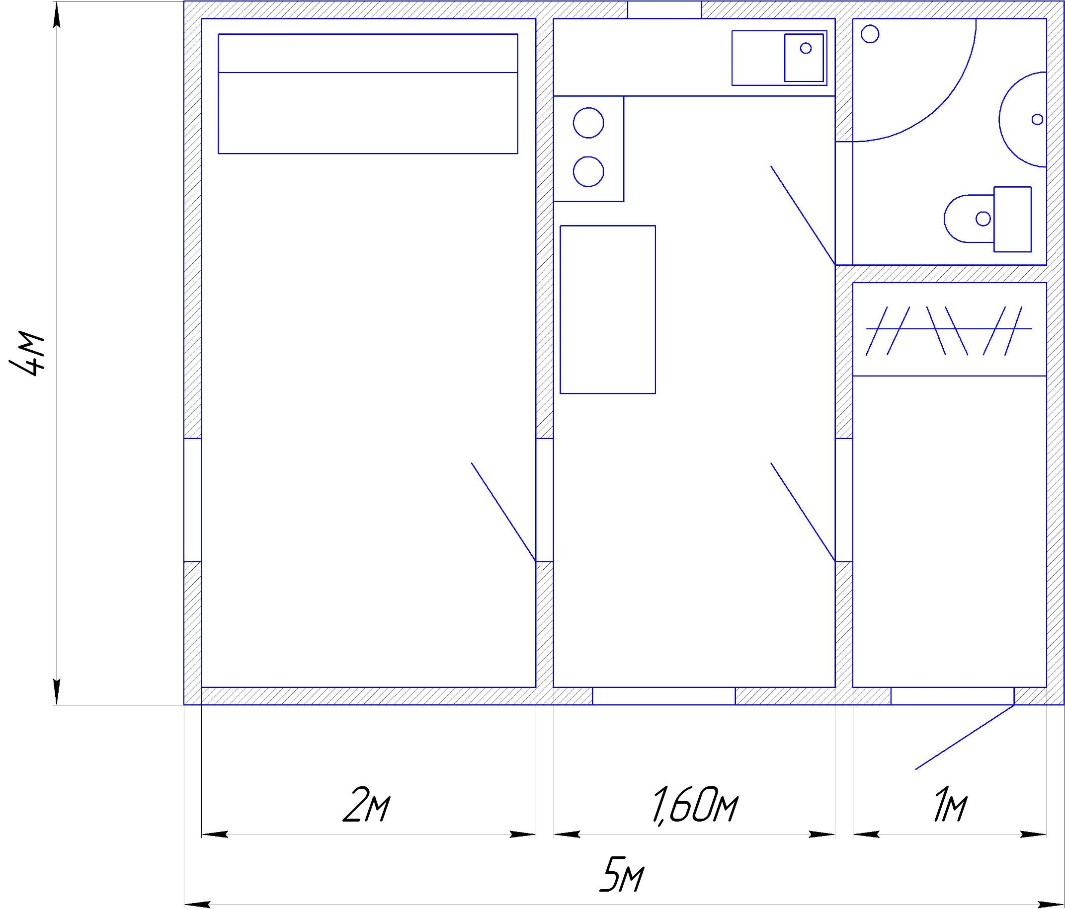

смета: домик 5х4м^2+2х5м^2 со всем внутри обошелся до 4000$
0.3м3 брус 50х50х4, шелевка -несчитал около 0.2м^3
терраса брус 40х120х4- 0.1м^3
ОSB-25листов
проф наситл 32м^2
базальт вата -2 упаковки в рулонах
внутр отделка стены, потолок и утепление пола - "изоплан" панели12мм
ну и по мелачевке: окна, линолиум, обои, двп, и пр. ...
