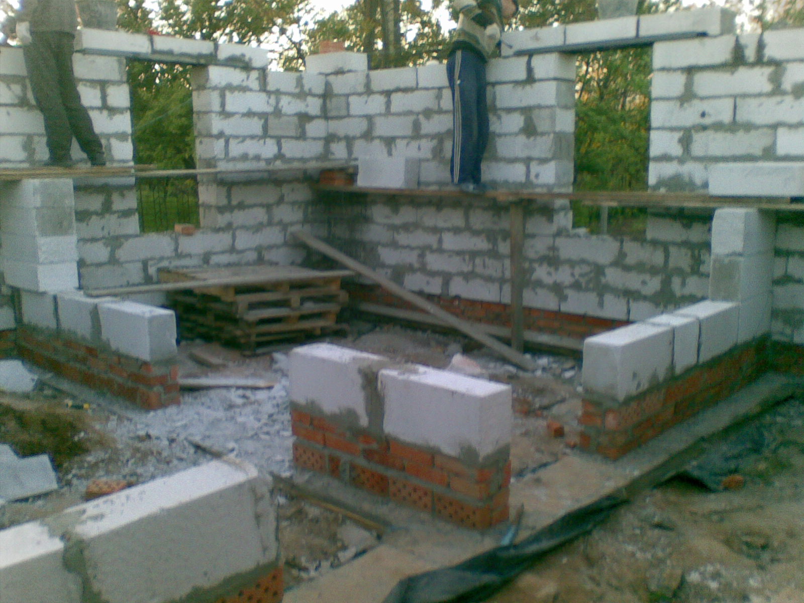

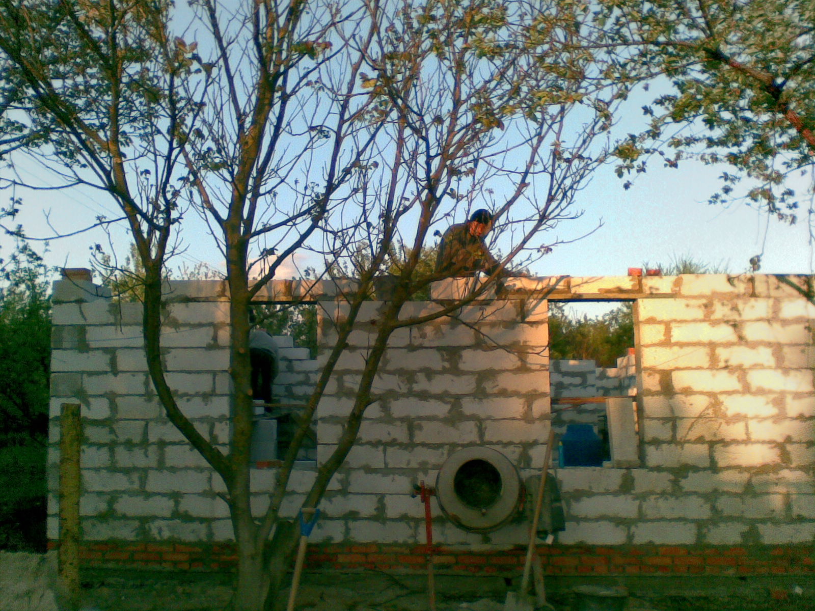

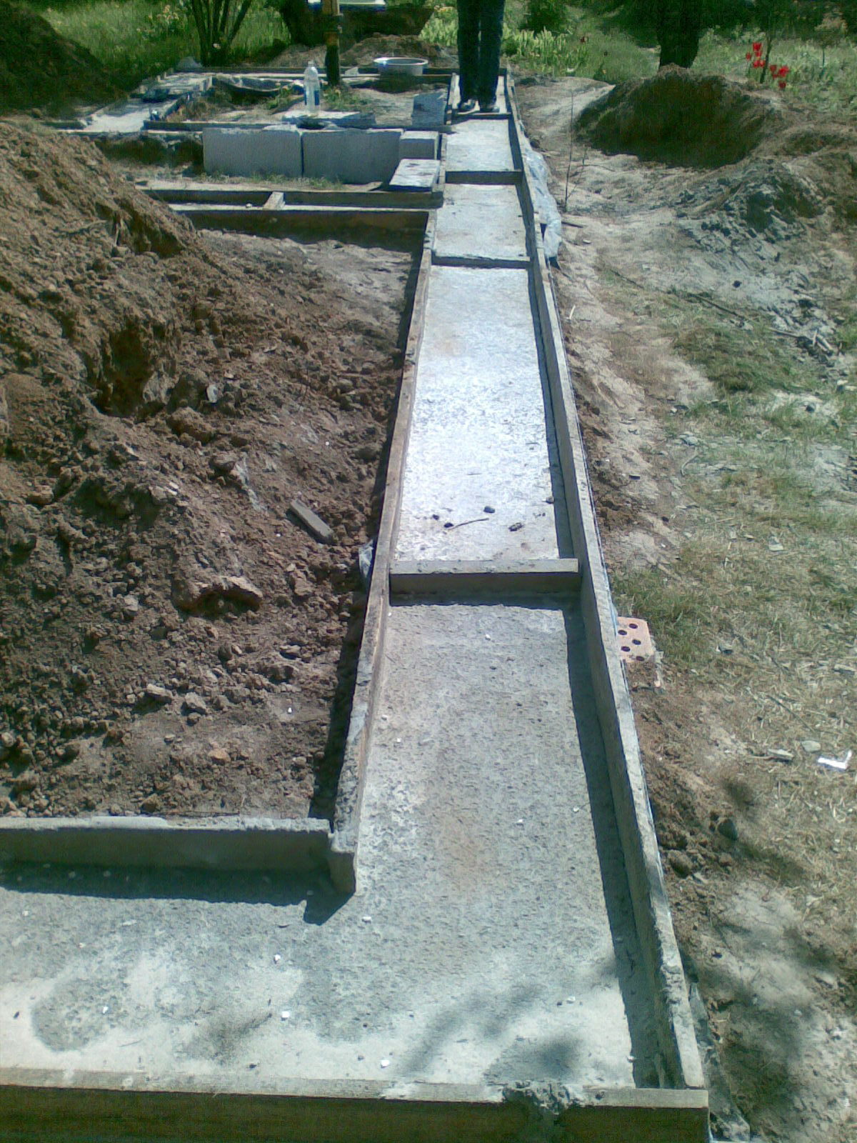

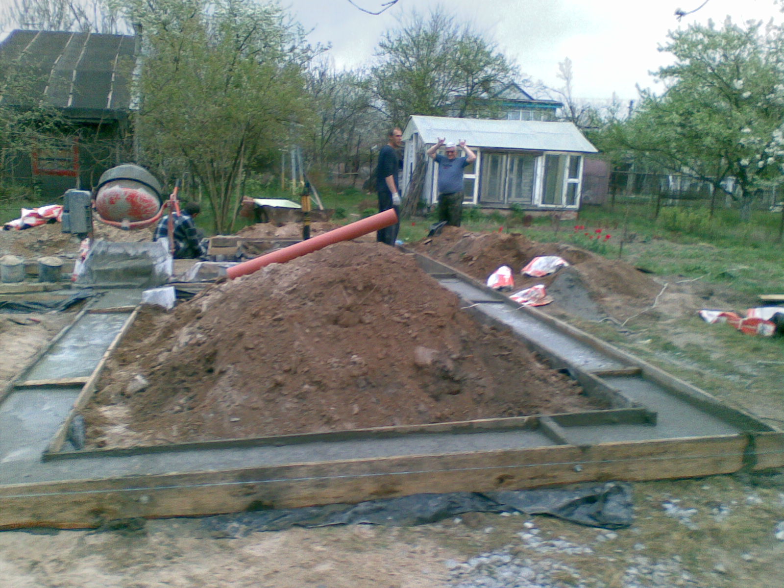

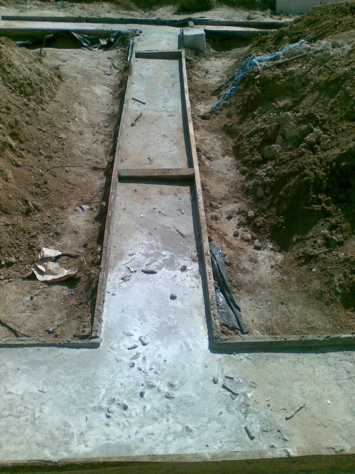

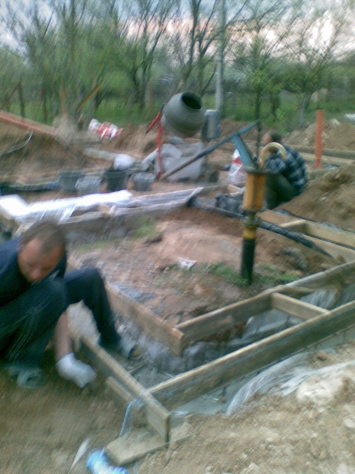

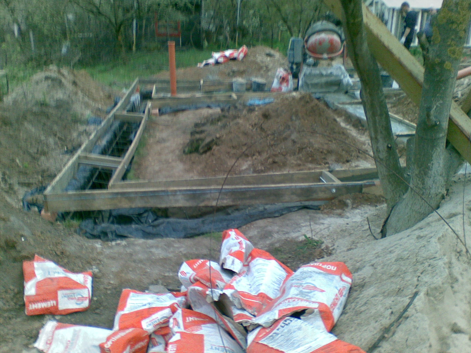

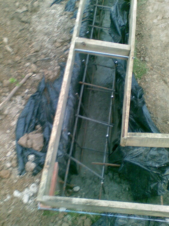

29 квітня - збивається опалубка для надземної частини фундаменту і доливається.
Повна висота стрічки - 1 метр, з них підземних - 80см.

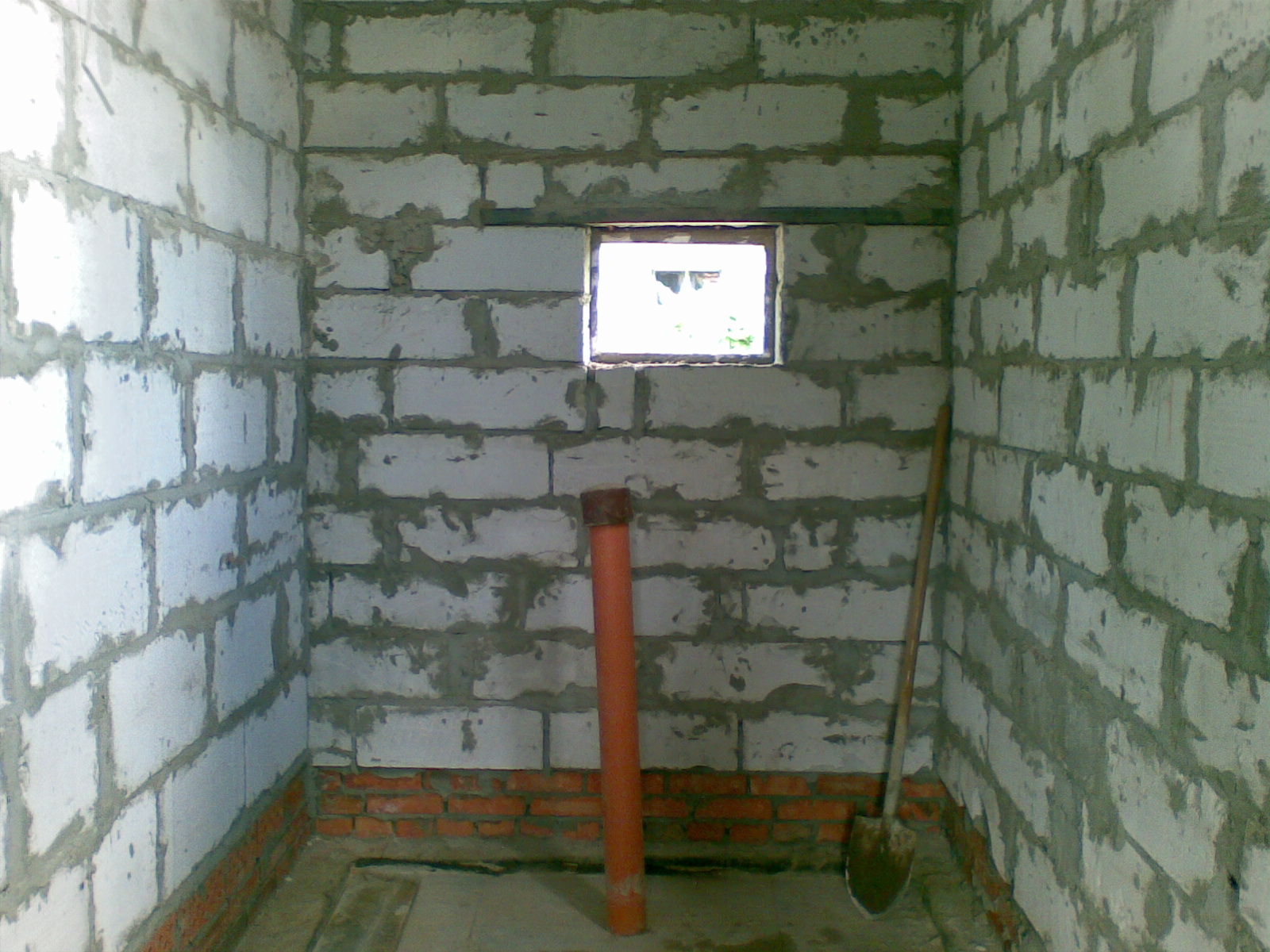

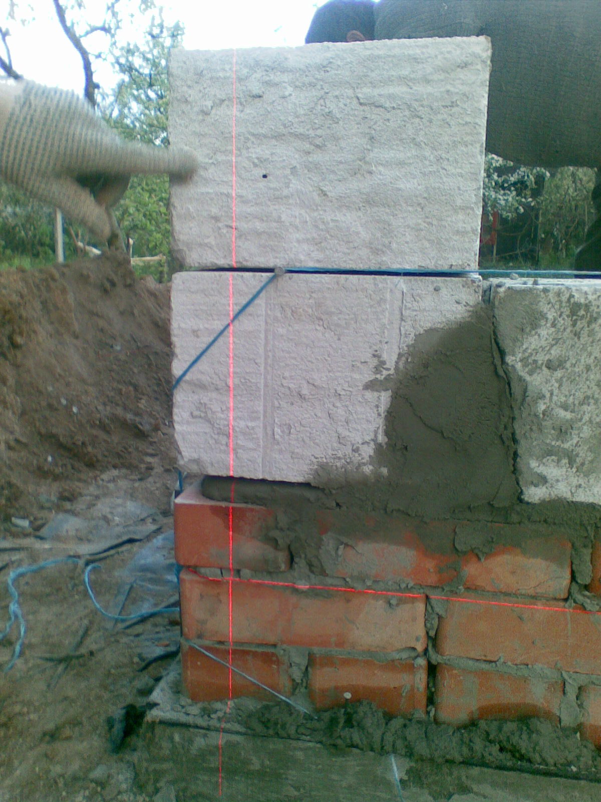

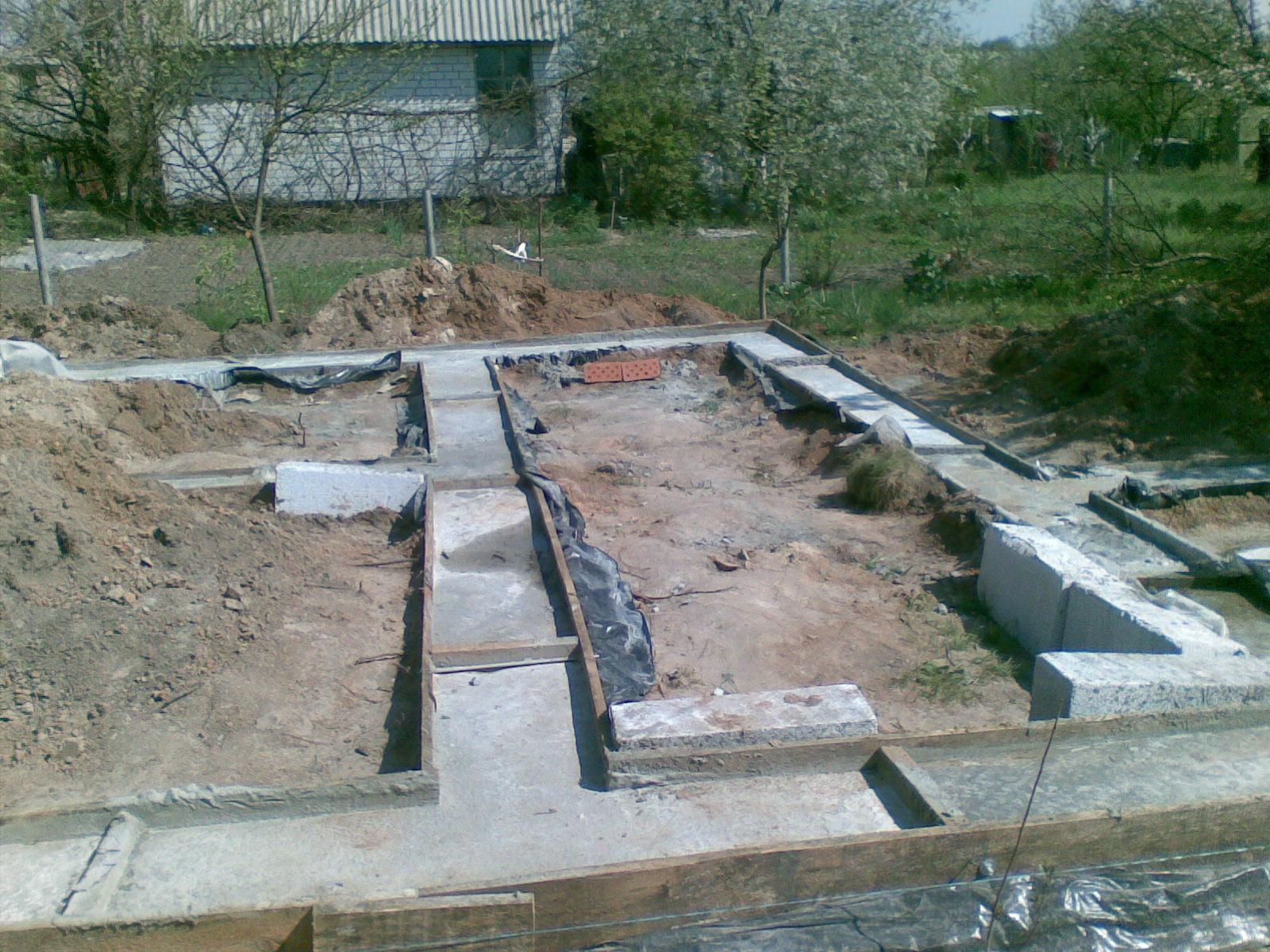

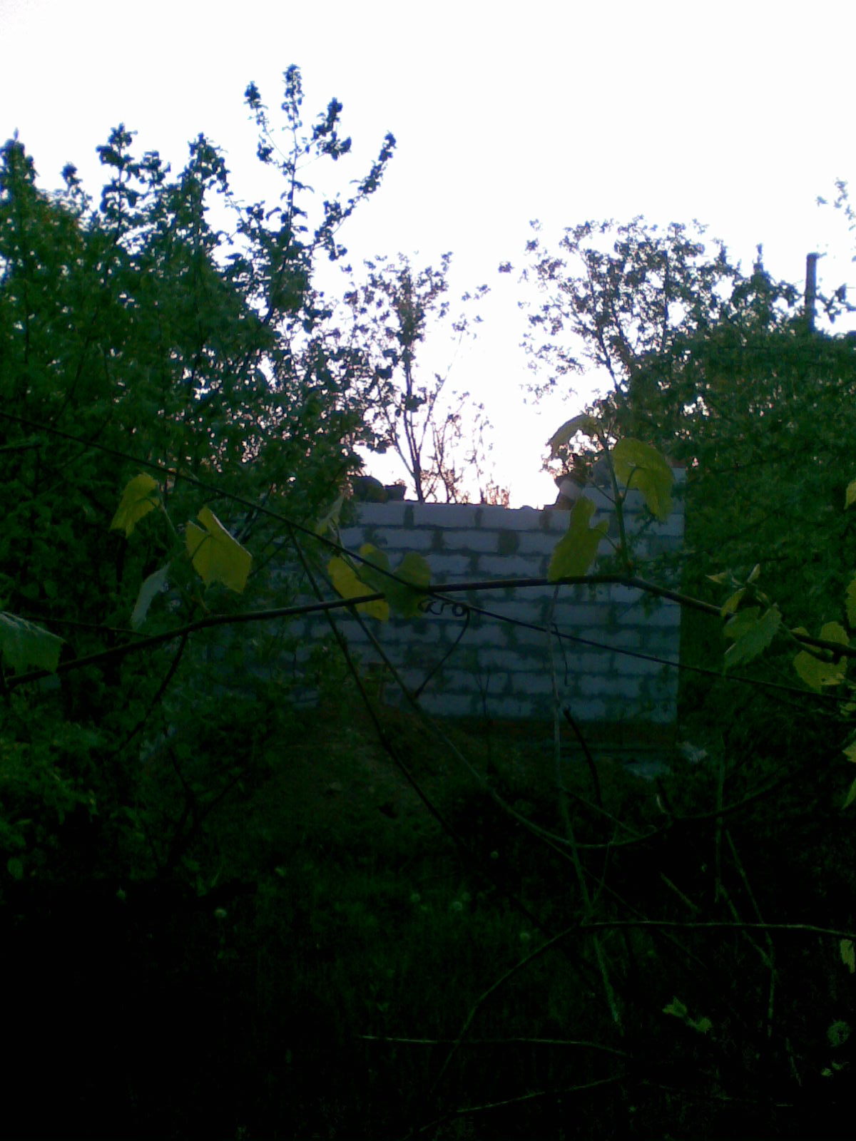

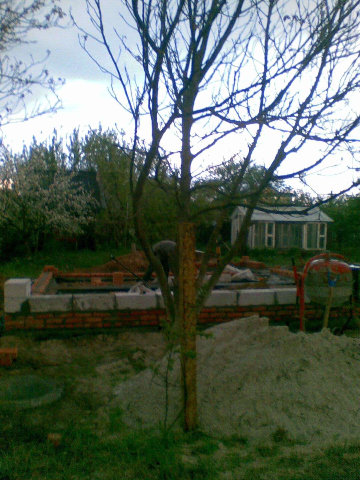

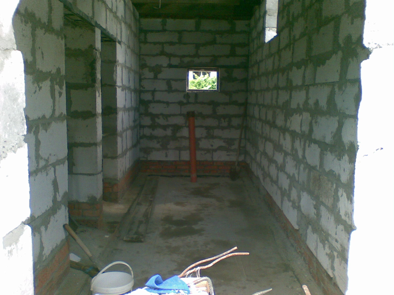

7 травня - гідроізоляція, кладка з цегли (все ще не зрозумів для чого вона) і перші ряди пінобетону.
Північнозахідний кут вже встигли трохи завалити :( Оскільки верхня цеглина ще не стояла на розчині - тут же виправили.

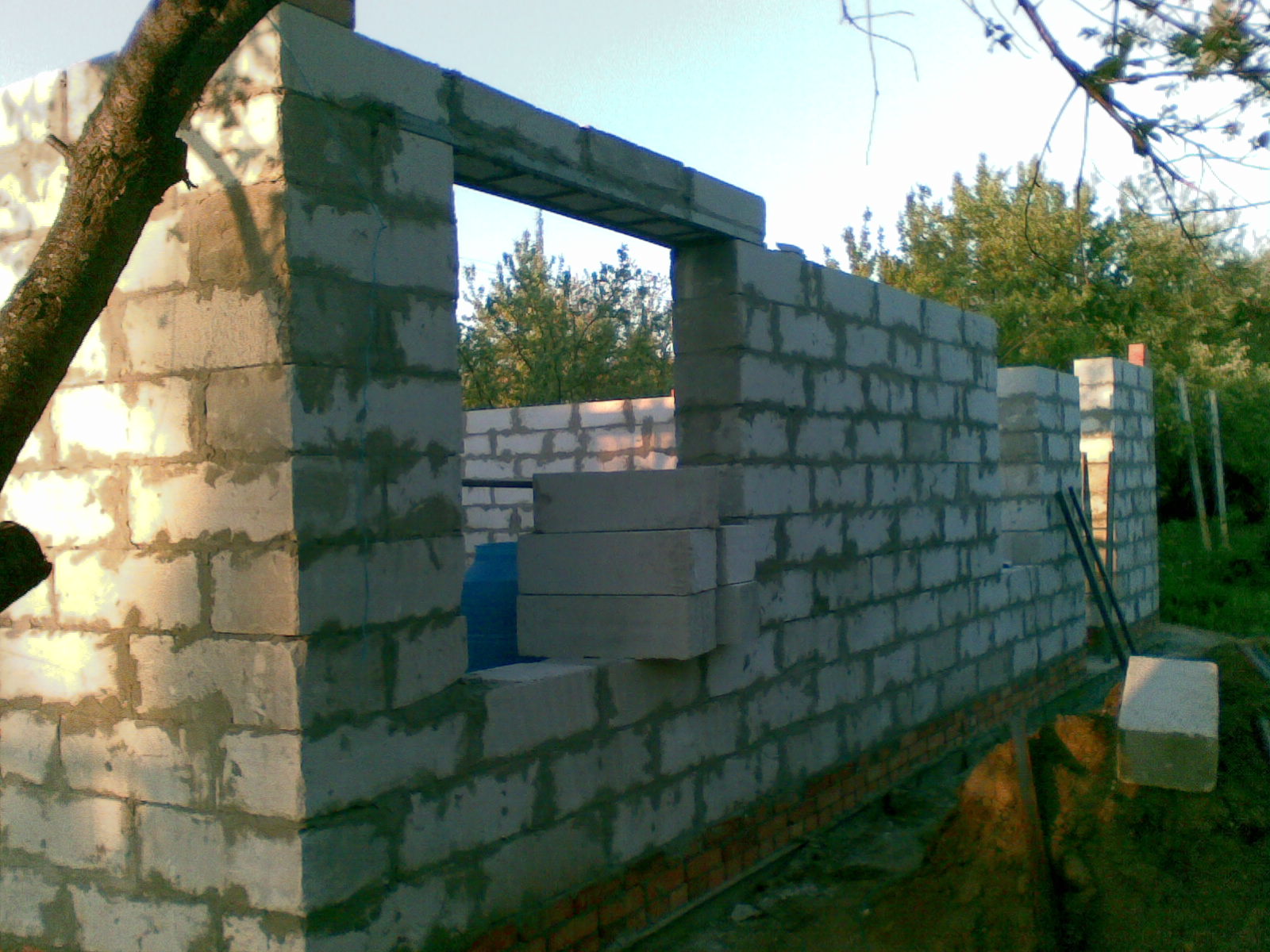

9 травня. Вивели кладку до рівня вікон.
Порада - якщо "осіб що приймають рішення" (вкладають гроші, збираються жити, мають на вас вплив) більше одного - збирайте з них підписи на проекті. Буде значно простіше і не буде термінових висмикуваннь на будівництво під гаслом "що це вони тут за вікна роблять" і "ти нас зовсім не слухаєш" :(

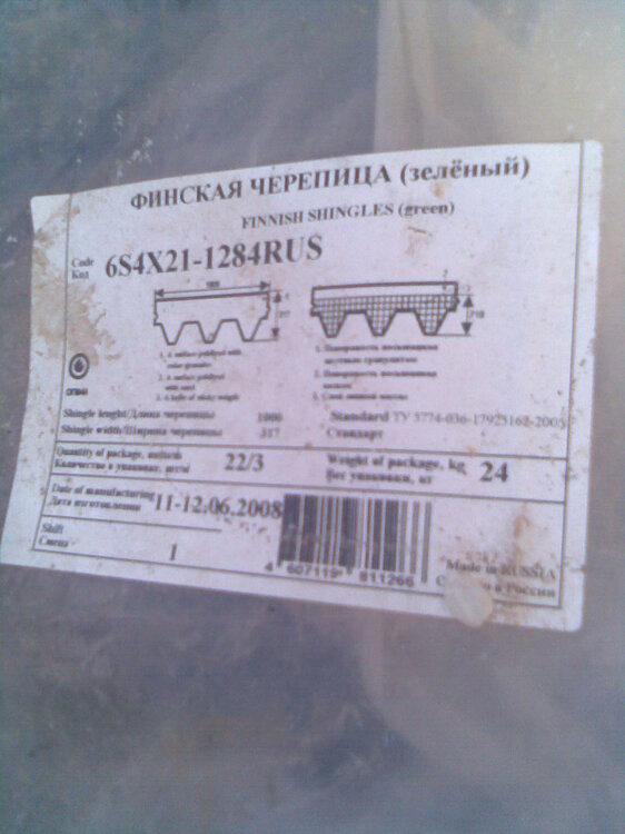

Прораб зараз замість запланованної металочерепиці пропонує бітумку. Читав відповідний розділ форуму, думав. Схиляюсь до ППЧ або МЧ.
Сьогодні - 10го травня забув зробити фотографії :( Зовнішні стіни виведені на ~1м60см після чого закінчився пінобетон і пісок :) :p

сразу вставляю свои 5 копеек по МЧ
у нас она, над домом небольшой чердак.
так вот страшные рассказы про грохотание дождя - фигня
слышен лишь отдаленный шум, который ни спать, ни смотреть телевизор с нормальной громкостью не мешает..
зато если заказать черепицу под размер. то на надо под нее осб лист - а он денег стоит, обрешетка реже делаеться.. да и сам монтаж - не долго.. в общем - красотень.
Мене питання шуму нервує тому що я зараз працюю у себе на заскленому балконі, а тут шум по козирку від доща такий часто стоїть, що я по телефону ромовляти не можу :(
До того ж по МЧ потім ходити неможливо.
Але якщо мої будівельники відмовляться від або заломлять ціну за ППЧ, то буде МЧ із звукоізоляцією.
Бітумка мені не подобається із-за неремонтоздатності та як хіміку.

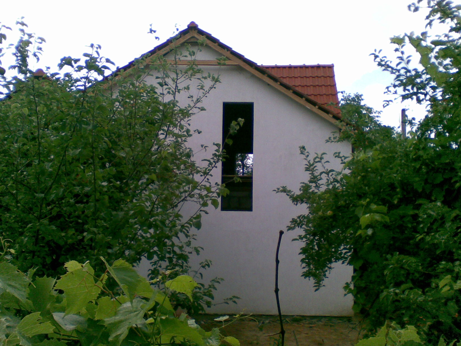

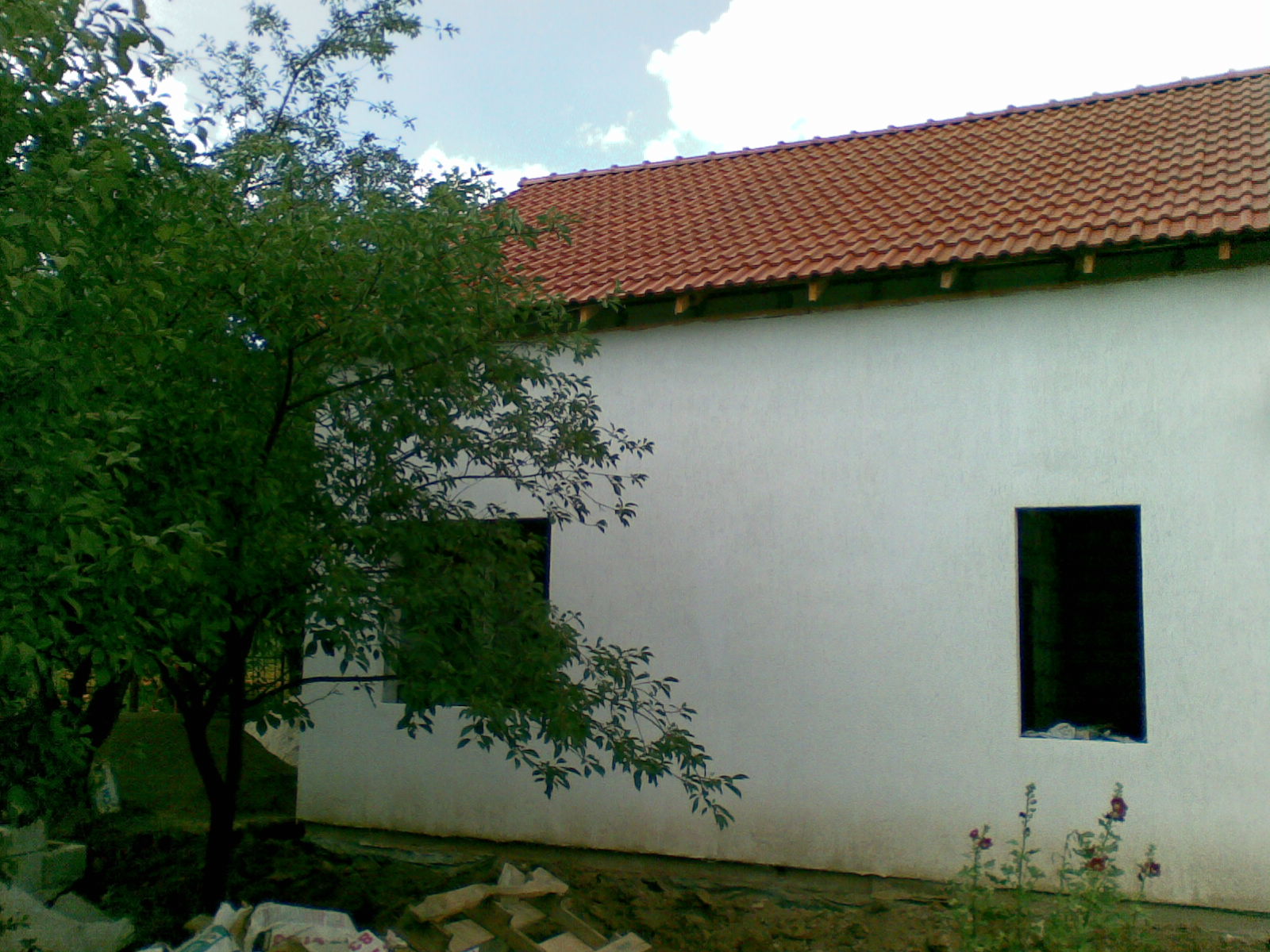

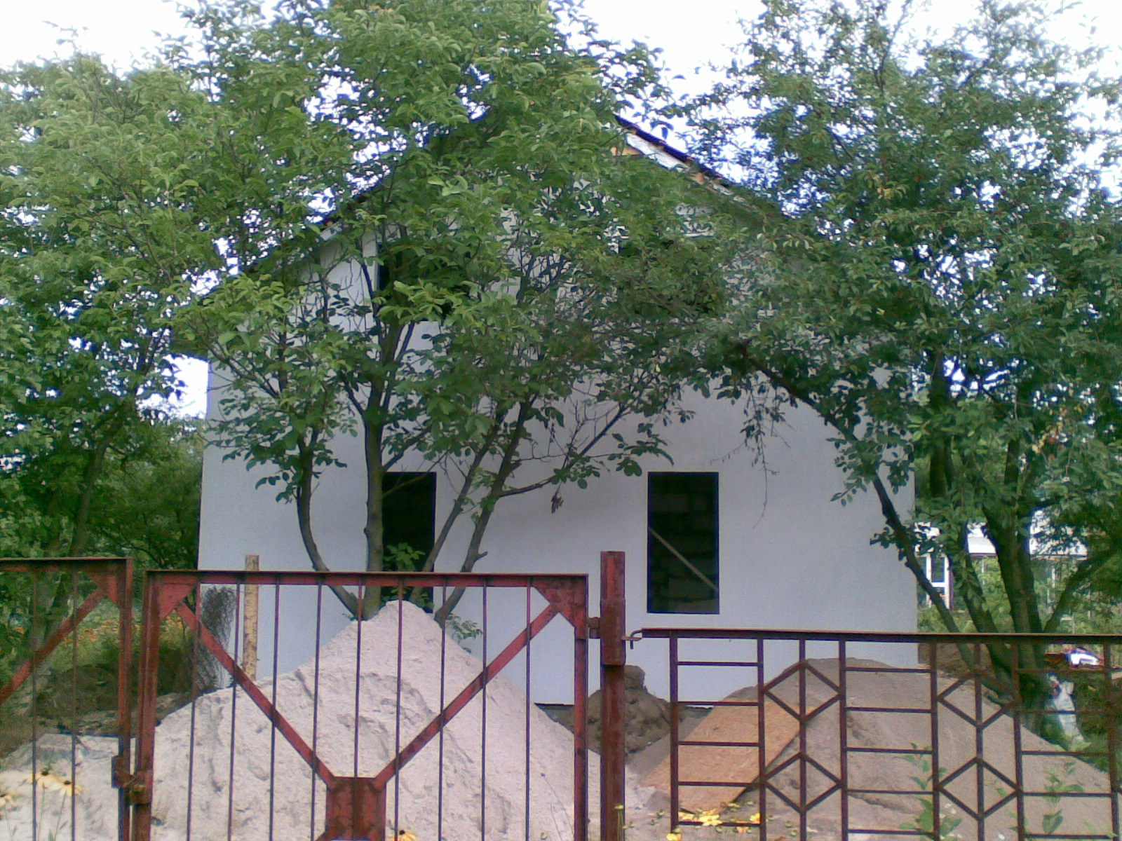

Після двотижневої перерви зводять другий поверх і готуються робити кришу.
Поки роздумую над пічкою... www.stroimdom.com.ua/forum/showthread.php?p=255800
  • 1 місяць потому...

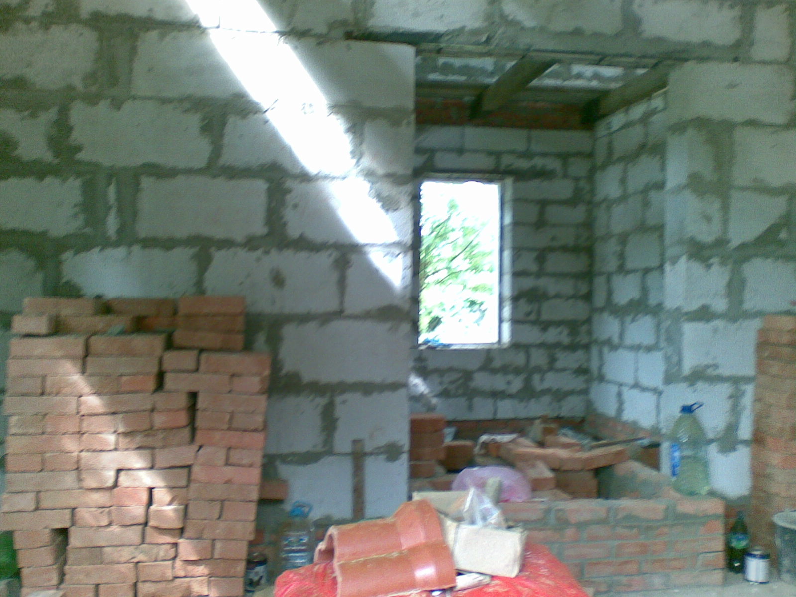

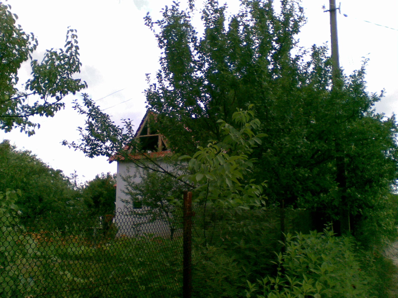

Коробка закінчується:
* стіни є
* криша готова від мауерлату до черепиці (ППЧ)
* готують відмостку
* обговорюємо пропозиції по вікнам та (вхідним) дверям
* готовий проект на газ
Батько кладе піч.
Вигляд через велике вікно через майбутню піч з каміном на кухню. На фоні - вікно кухні.

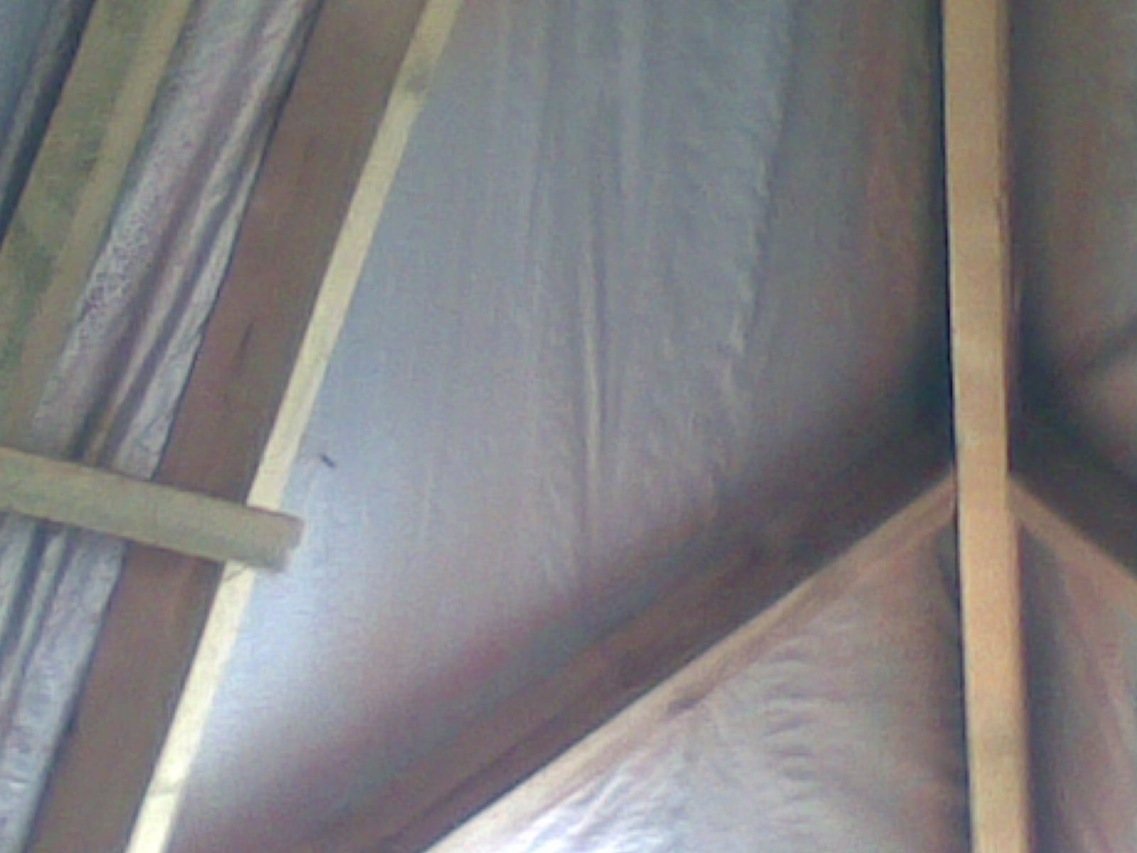

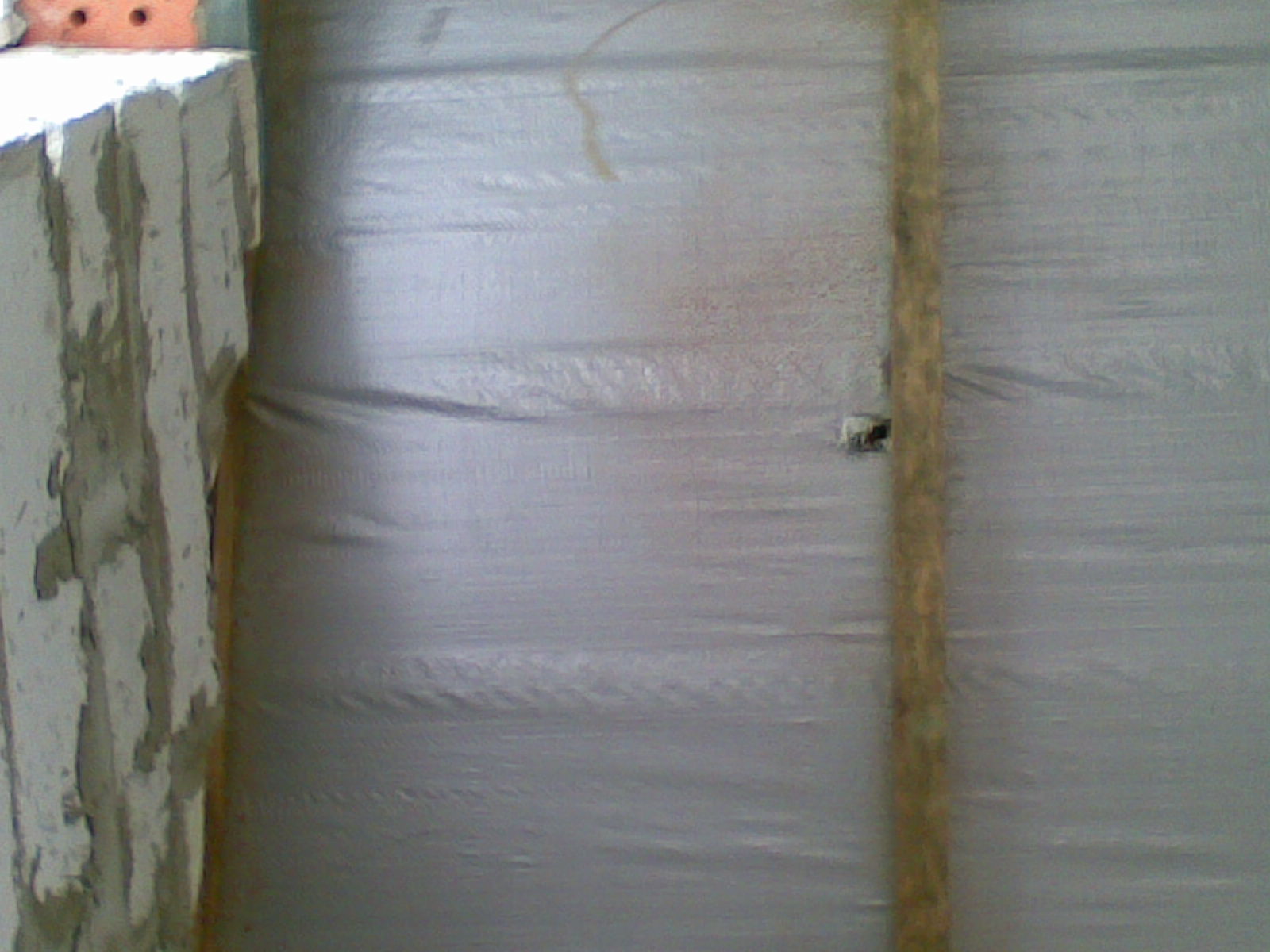

Вчора-сьогодні знайшов пару дефектів в гідробар'єрі:
* в одному місці пробито гвіздком
* в іншому просто розповзлось (продерли?)
Обіцяють заклеїти якимось спец-скотчем...

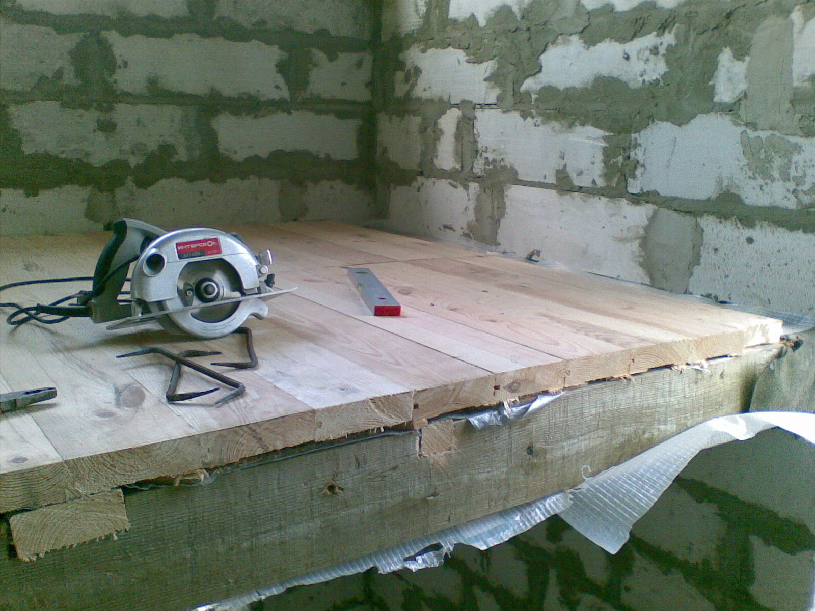

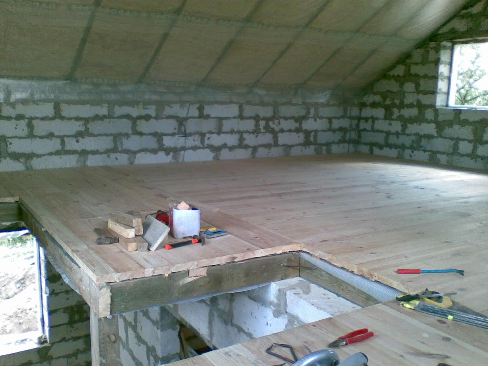

Між балками ~1м. Підлогу пропонують постелити шпунтовану дошку 40мм. Наскільки сильно буде підлога "ходити"?

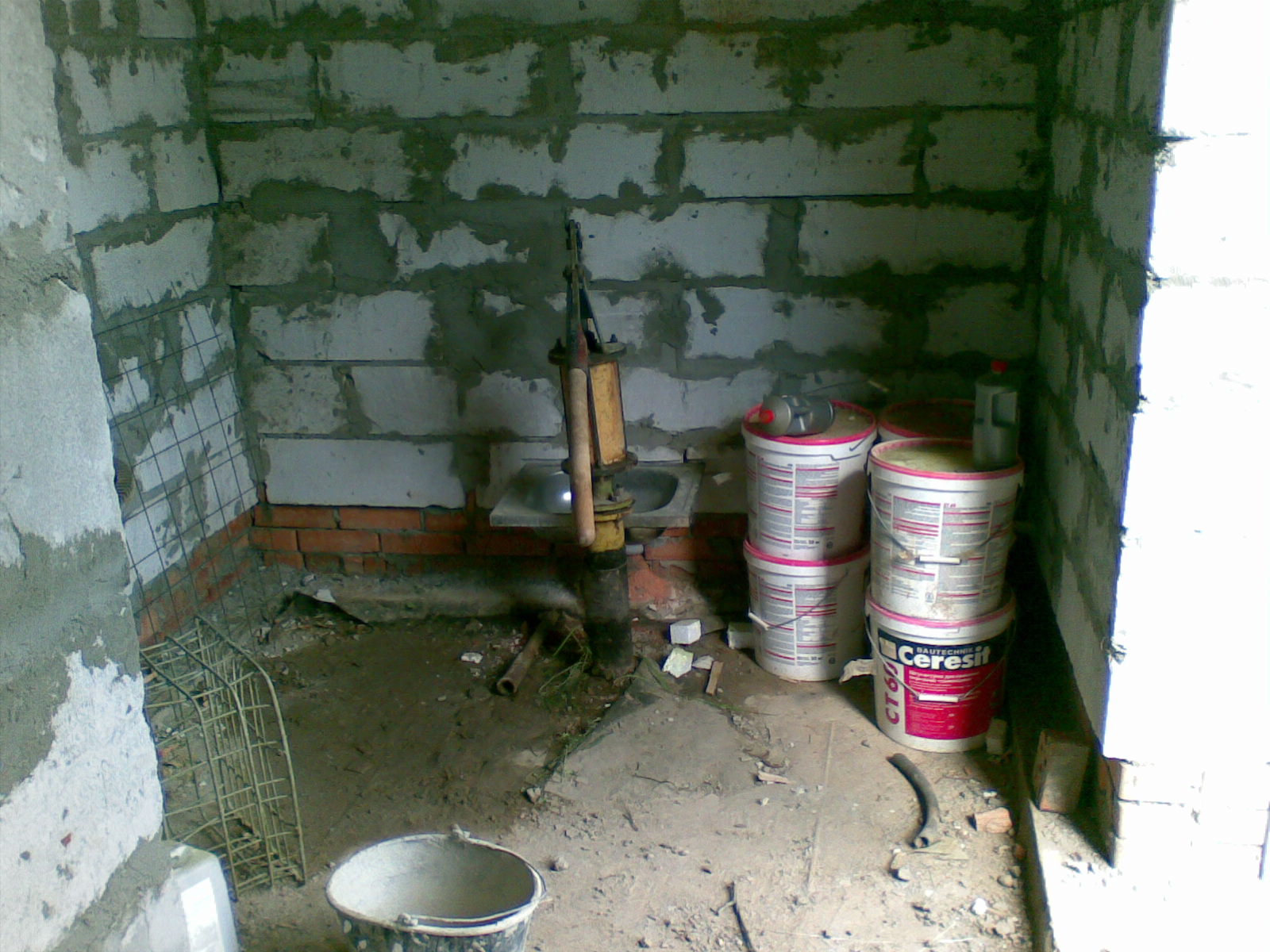

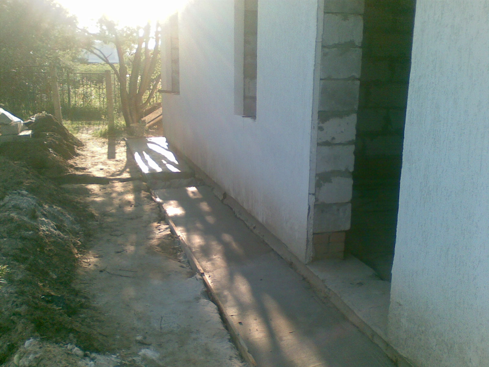

Зробили відмостку.
На фото - відмостка перед будинком і траншея під газ.

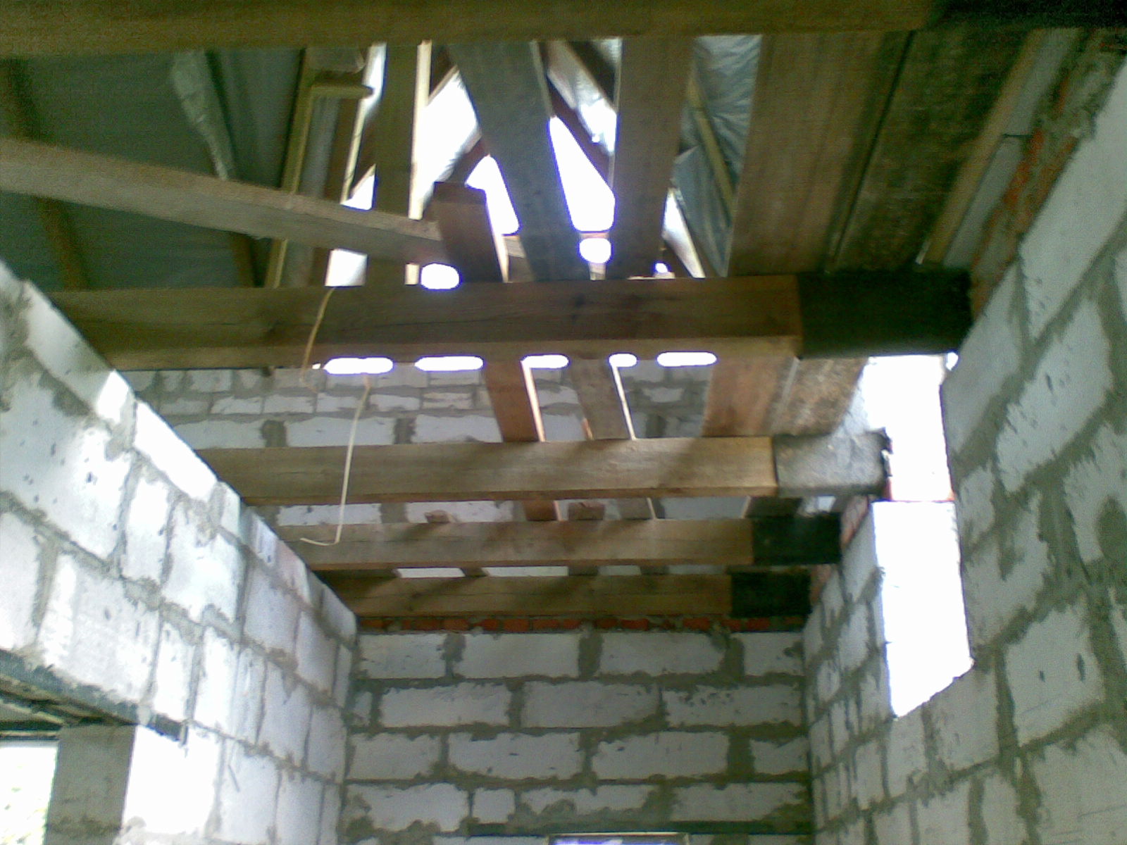

Зроблено перекриття між першим та мансардним поверхом.
Знизу вгору:
- паробар'єр
- мінвата
- паробар'єр
- дошка 40мм
Розмахнувшись робітники зашили і проєм під сходи і санвузол. Перше виправили. Друге - треба думати який пиріг зробити, бо явно дошки під душем згниють швидко...

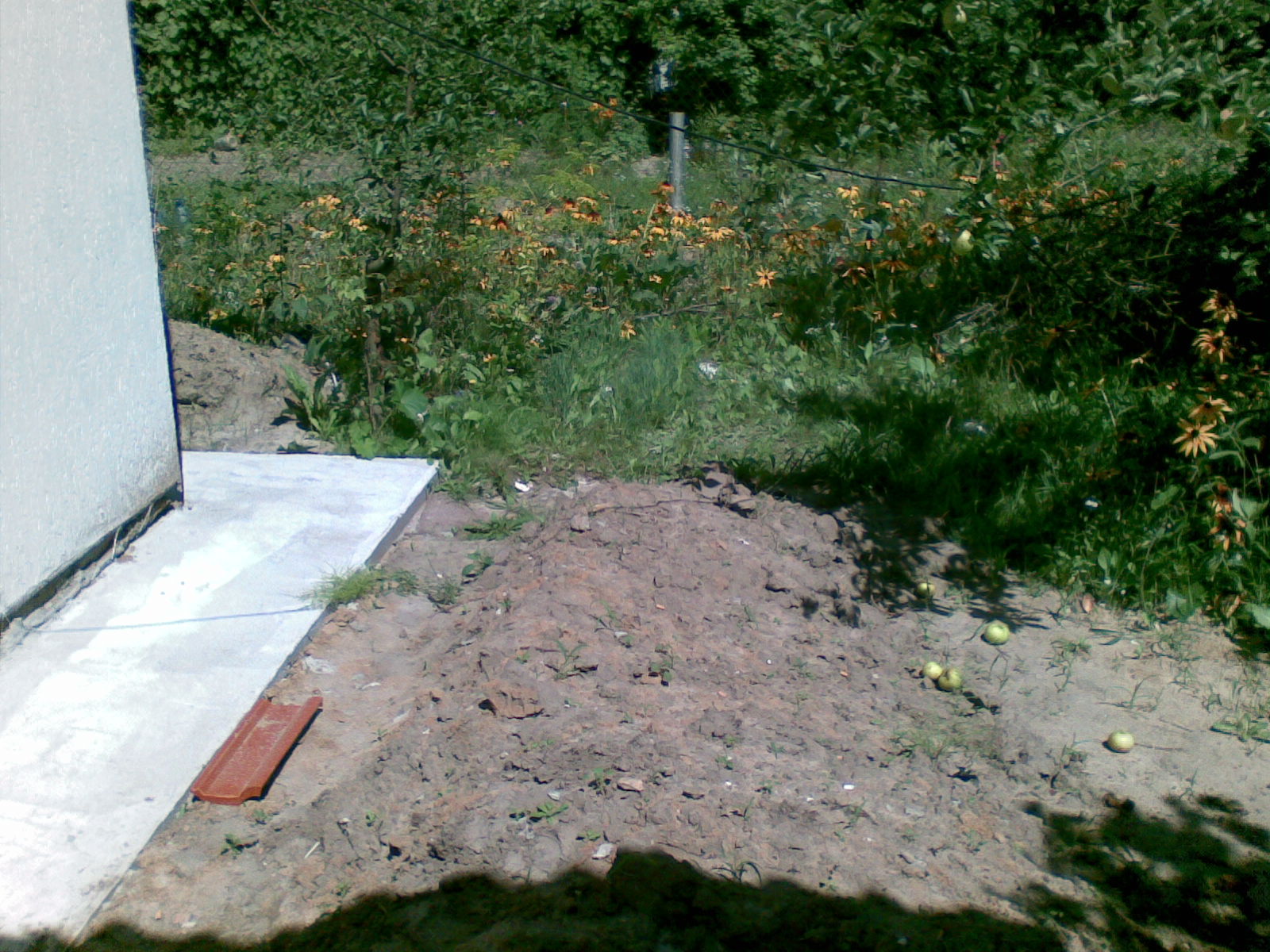

Сьогодні розчищав тили будинку від купки землі, наваленої про копці фундаменту та відмостки.
Було:
Стало :)

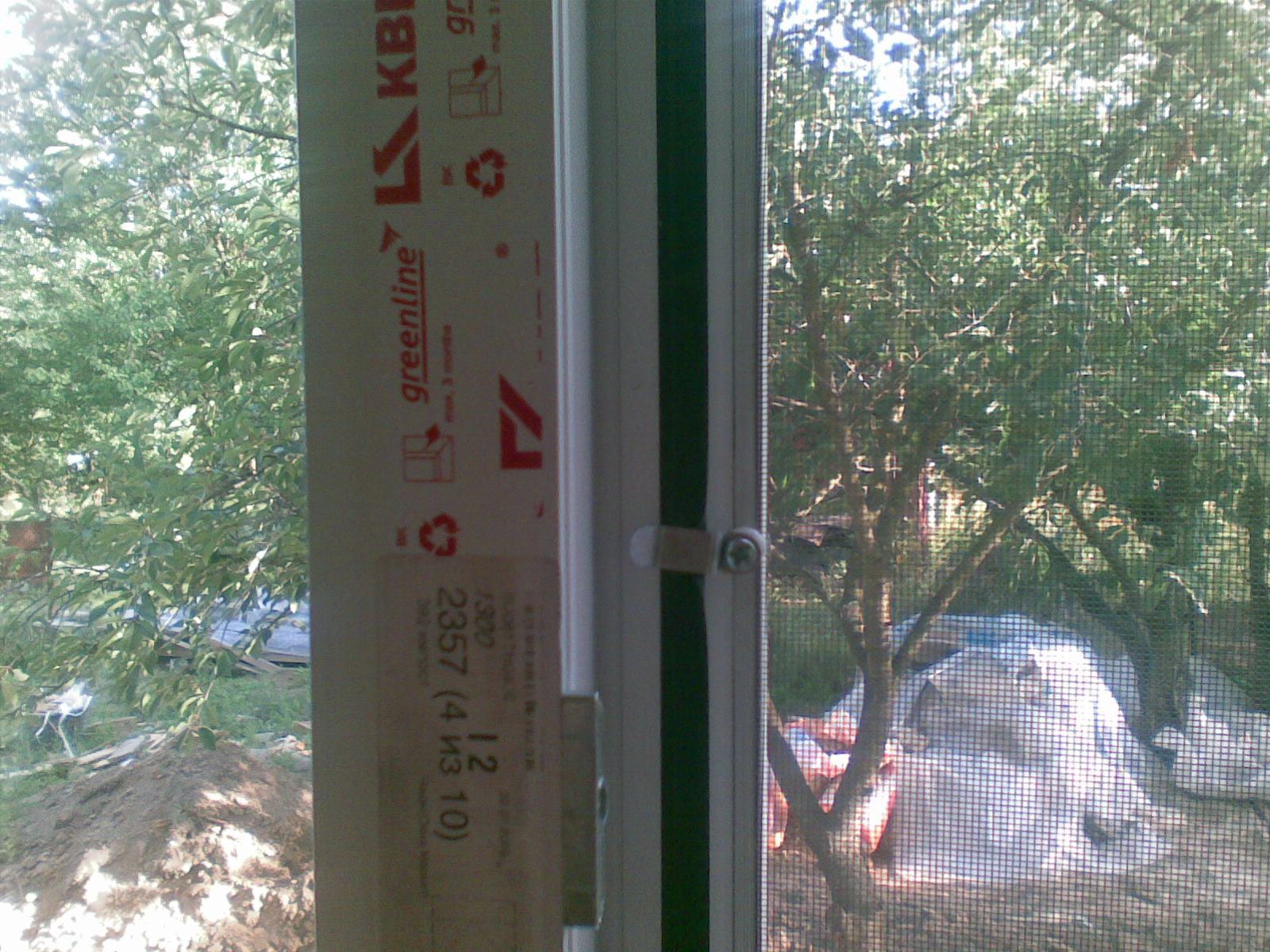

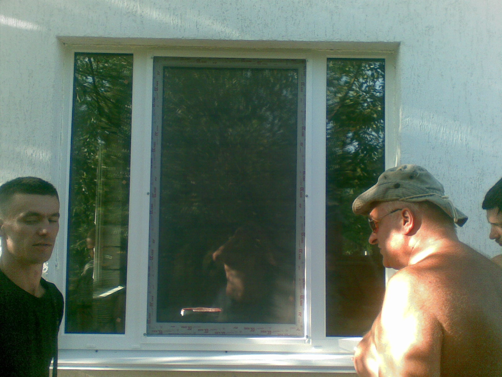

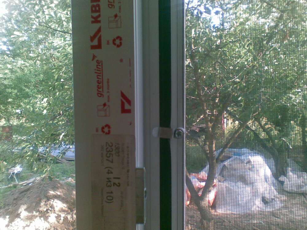

Тепер з вікнами.

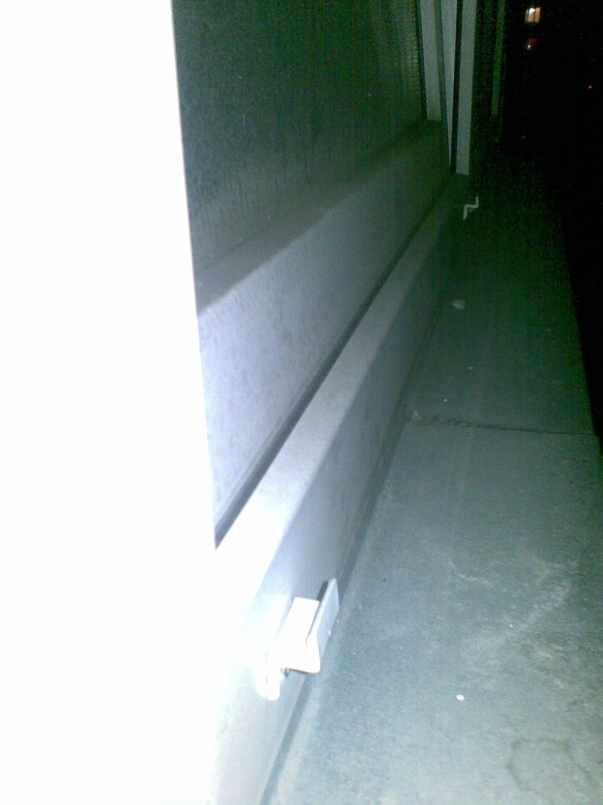

Питання - при такому способі кріплення сітки до вікна:
чи не буде зжиматись та пересихати ущільнююча гумка?
Сітки будуть стояти впродовж всього теплого сезону.
да все так ставят антимоскитные сетки - другой вариант только самому придумывать и самому реализовывать..
Останній раз коли я ставив вікна (2007) мені зробили так:

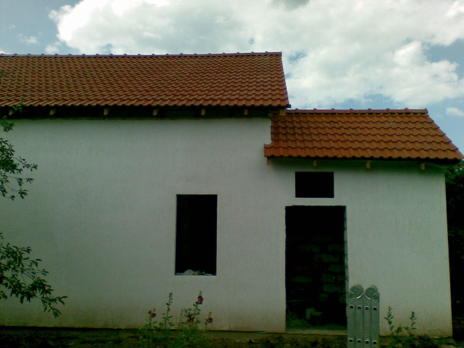

  • 3 тижні потому...

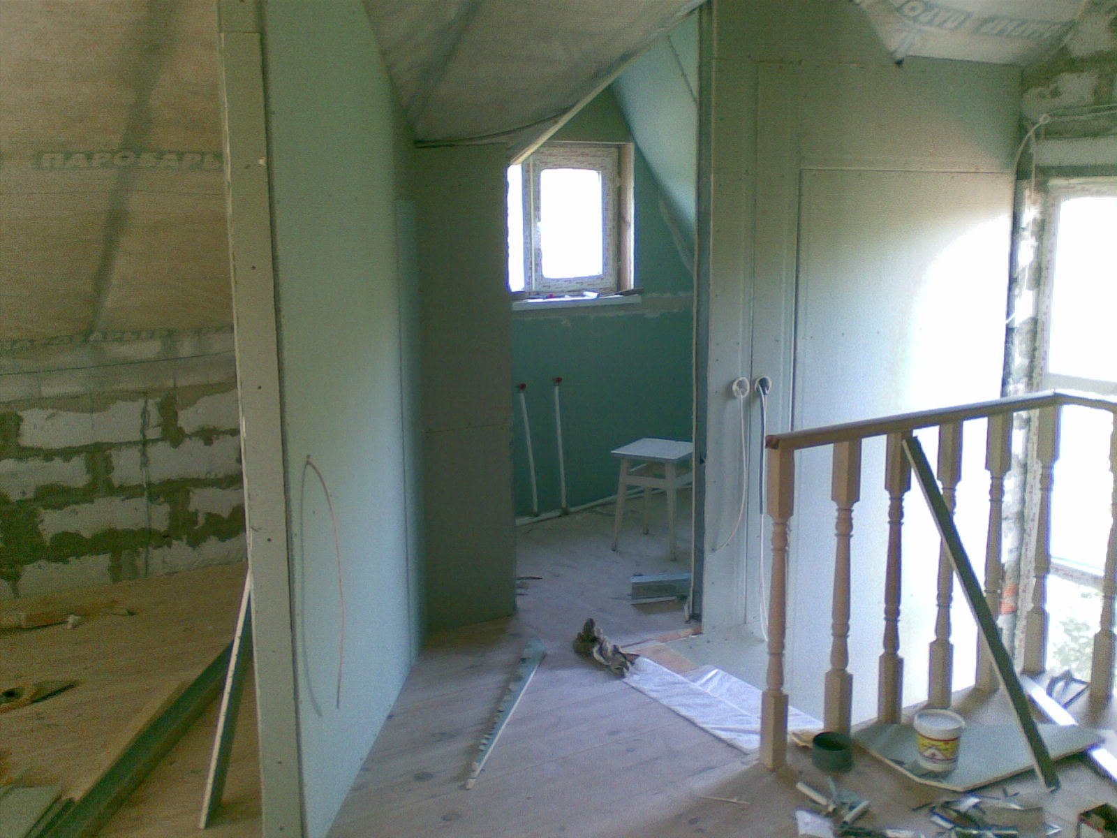

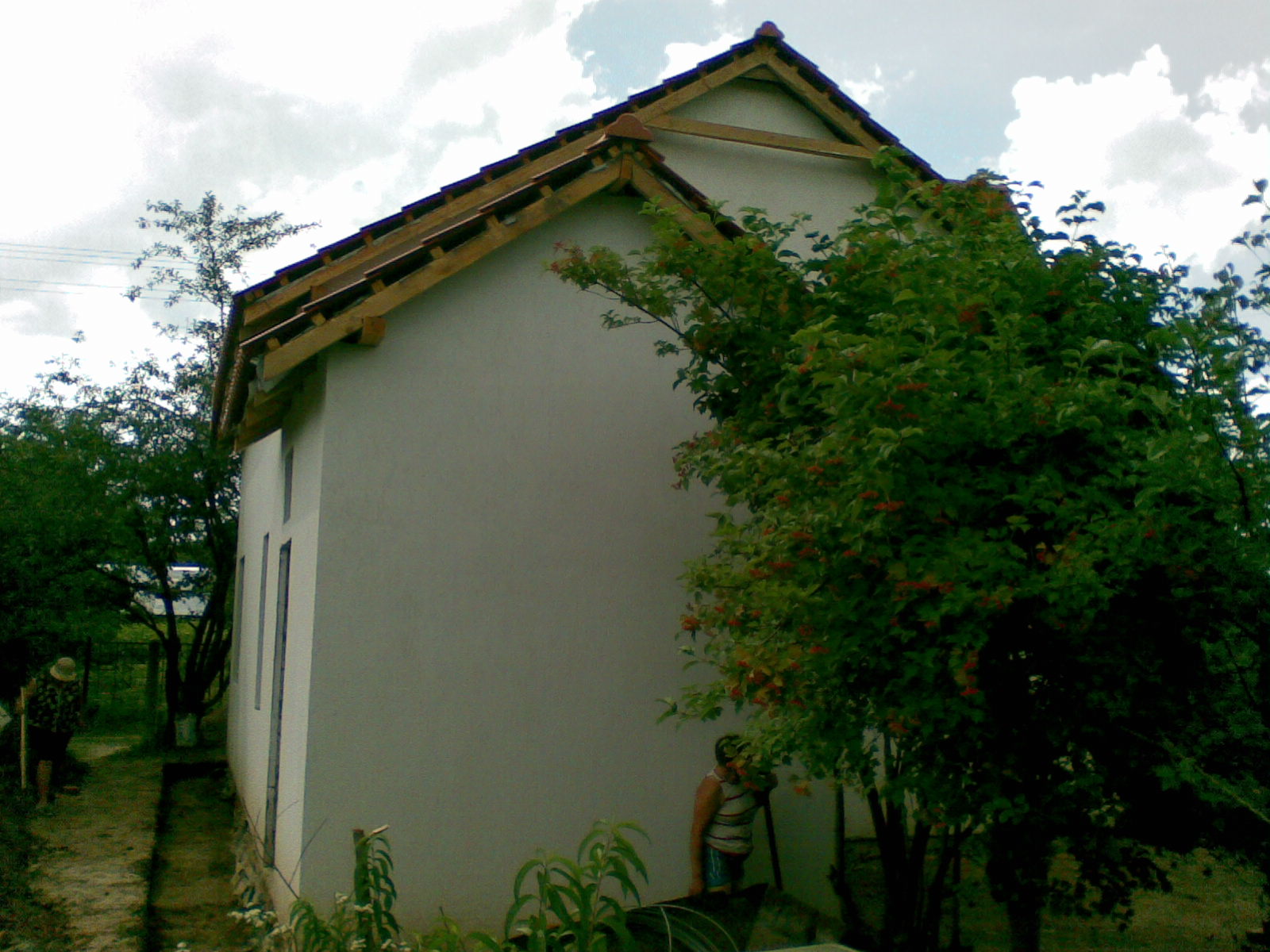

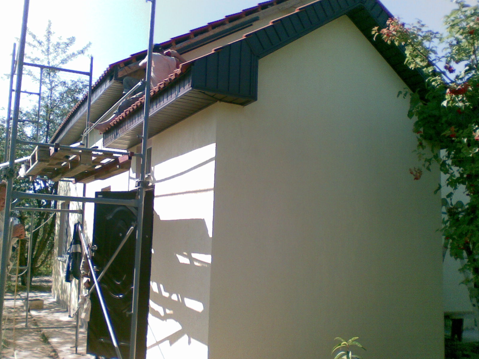

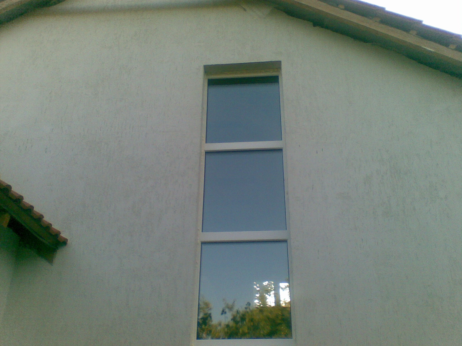

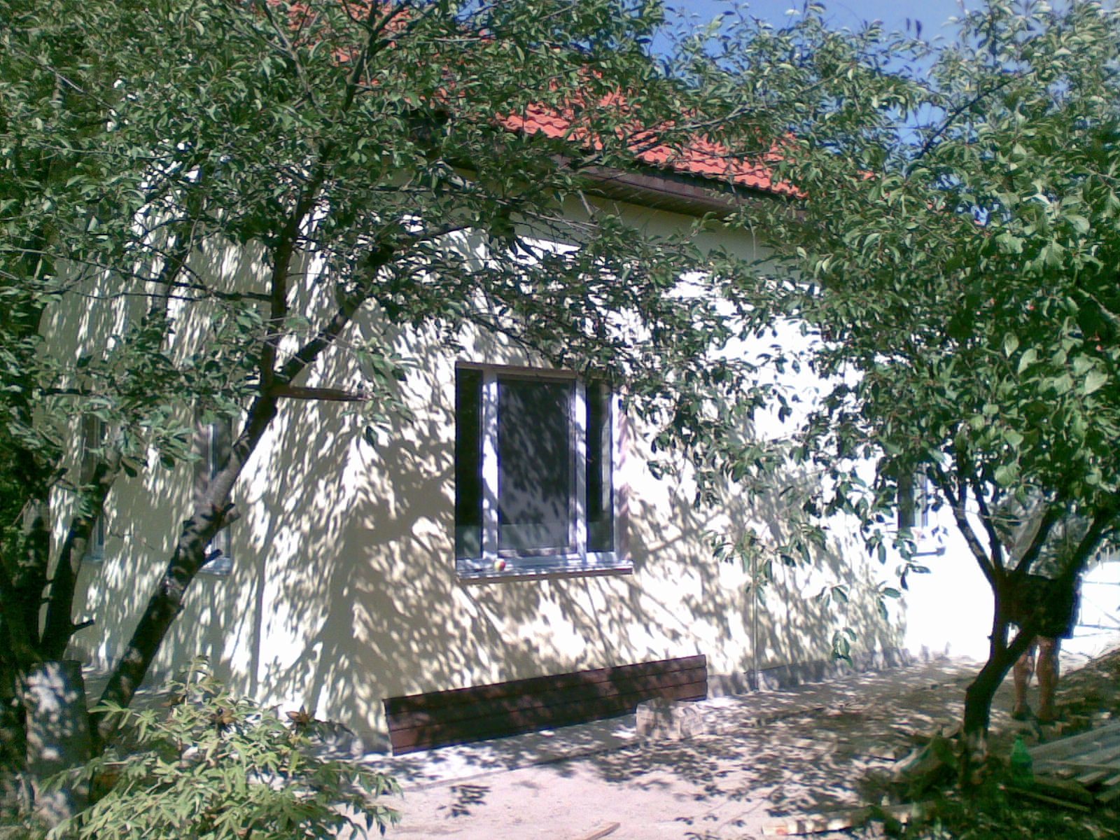

Зміни за останній місяць...
1. Пофарбовано в життєрадісний колір :)
2. Вхідні двері
3. Підшивка звісів (роблять прямо зараз)

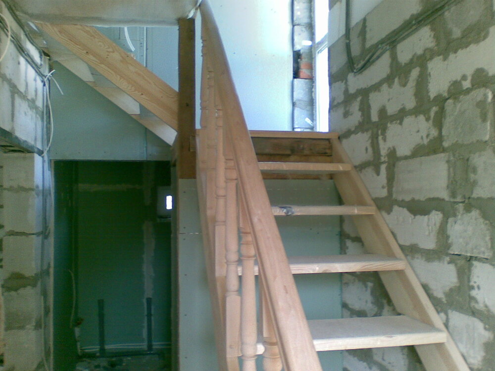

4. Сходи на другий поверх

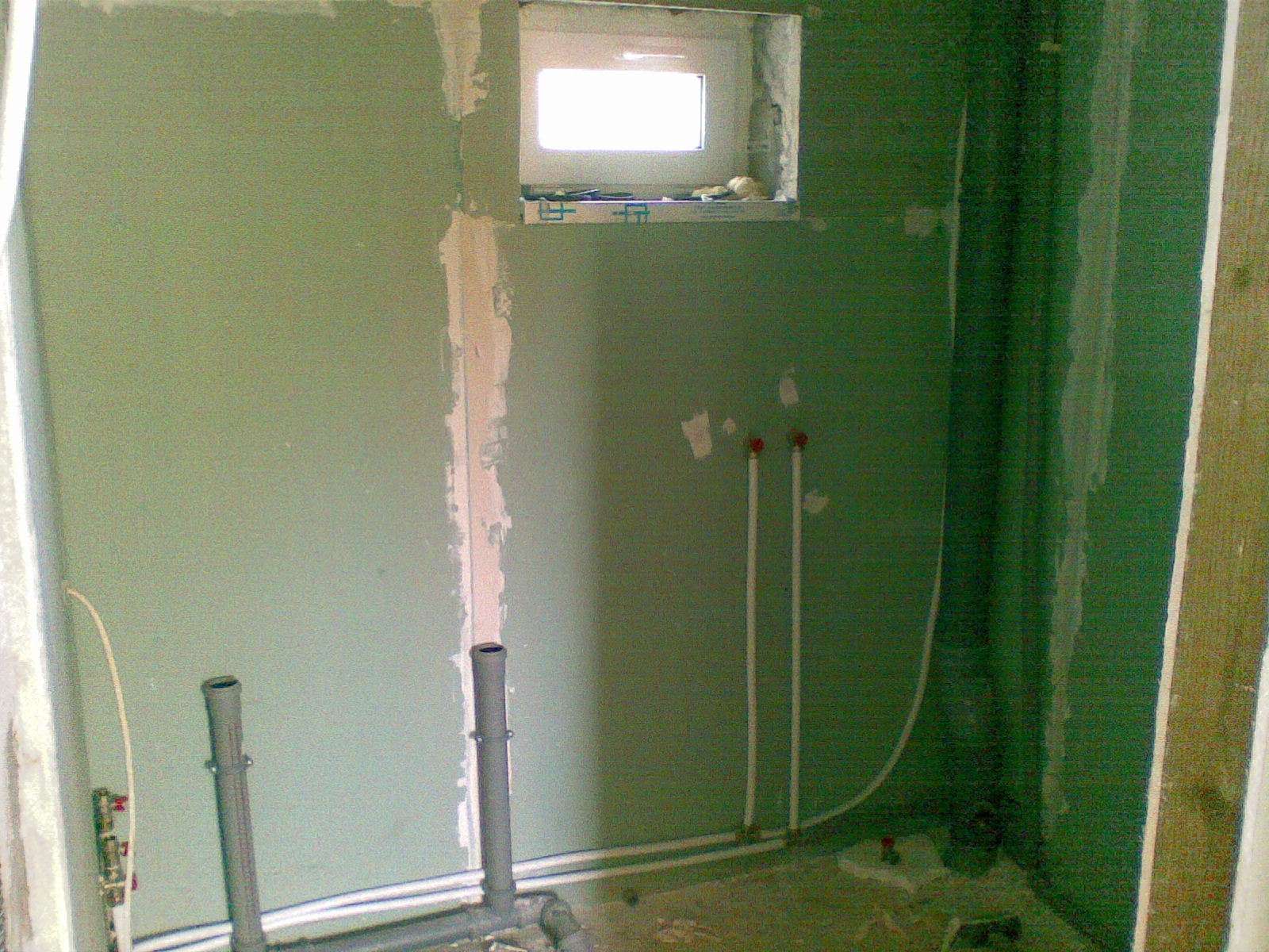

5. Розведена вода та каналізація по першому поверху та мансарді
6. Гіпсокартонні перегородки санвузлу та приватного простору в мансарді
7. Обшито гіпсокартоном ванну та туалет на першому поверсі.

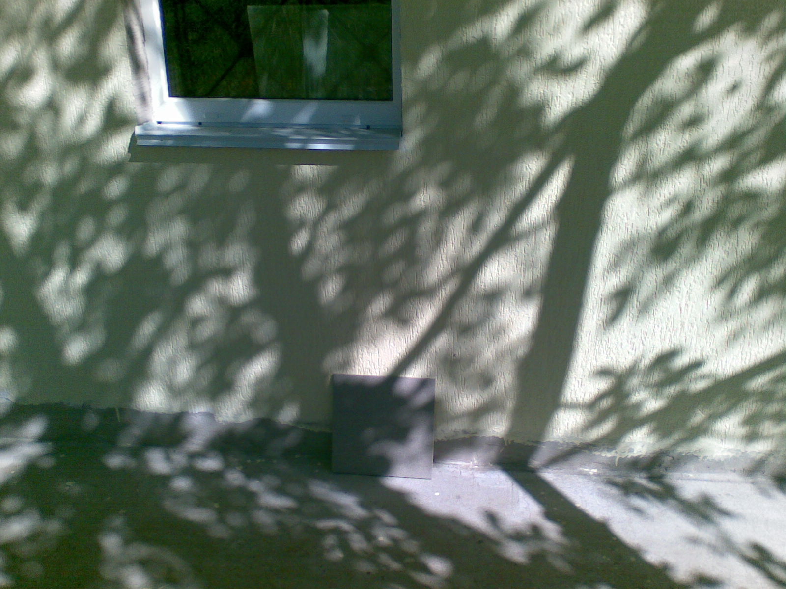

Невдача - плитка на цоколь абсолютно не підходить :(
Доведеться купувати нову, кольором під підшивку звісів. Цю залишу на якісь інші зовнішні роботи...
