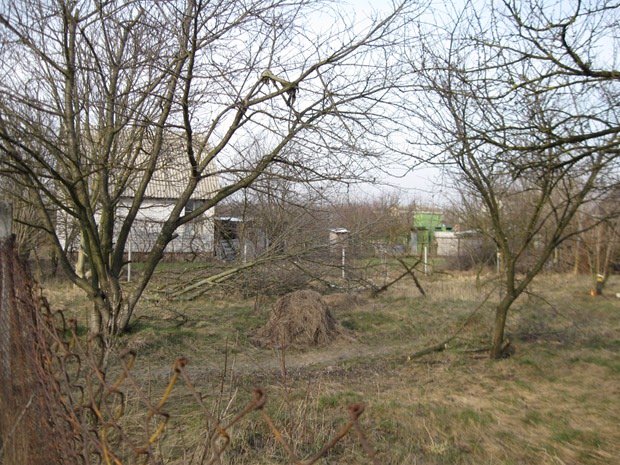

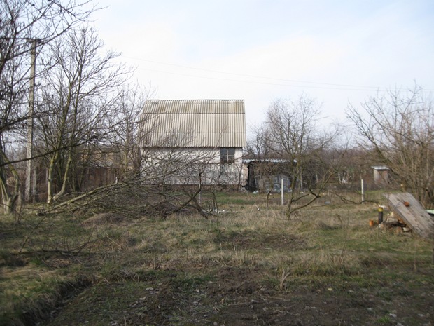

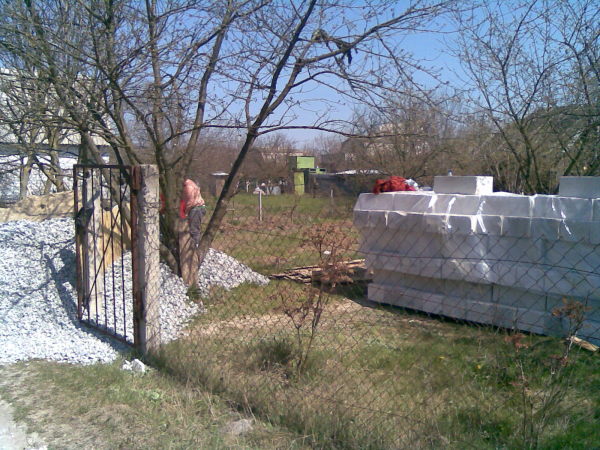

Ось фотографії ділянки де цей будиночок буде жити.
Білий будинок на фотографіях - сусідський :)

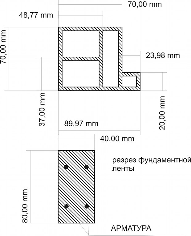

Пропозиція, яку я отримав:
Дом размером 7х7м, прихожая 2х2м (для того что бы ввести скважину в дом), участок размером 20, 5х30м. На участке находятся плодовые деревья и скважина которые необходимо оставить нетронутыми. Т.е. желательно вообще не использовать никакой техники. В доме выполняется первый этаж с отделкой и по возможности отделка 2-го этажа под мансарду.
Фундамент:
Будет использоваться классический ленточный фундамент. Ширина 40см глубина 80 см. Арматура д 12 , 4-е штуки плюс вязальная проволока. Для увеличения жесткости фундамента (пространственная рама), помимо внешнего периметра фундамента будет сделан т-образная часть под несущие стены. Кроме того это позволит уйти от больших пролетов и не использовать для перекрытия балки из ОСБ, которые удорожают строительство перекрытий в разы.
Объем = ~16м3
Работа = 180 грн за м3

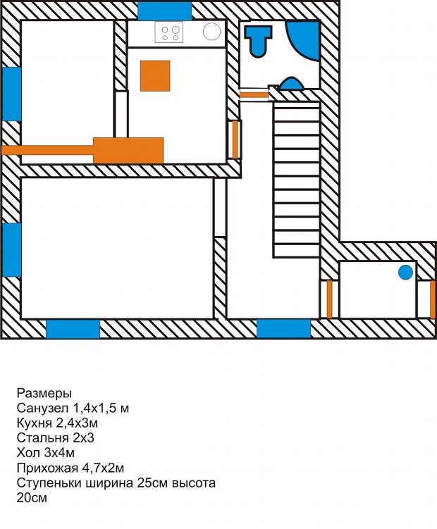

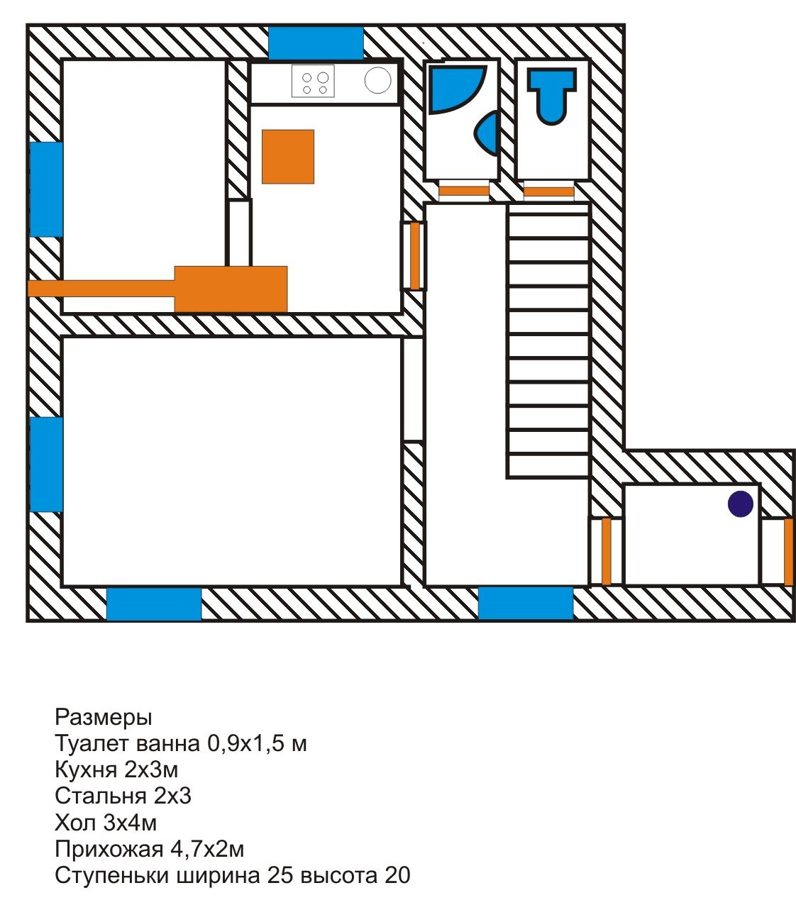

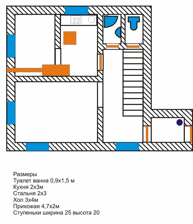

Сьогодні отримав ескізи фундаменту та два ескізні варіанти першого поверху (санвузол окремий та спільний):
Если не ошибаюсь высота ступени 20 см, многовато... у меня на рабочих лесницах 16-17см - ходить удобно.
Почитайте тему по лесницам., там есть рекомендации по ширине и высотам..
Дякую, я читав. Сходи ще будемо рахувати - не виключено що зробимо два марші замість одного.

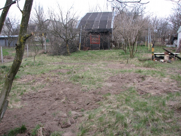

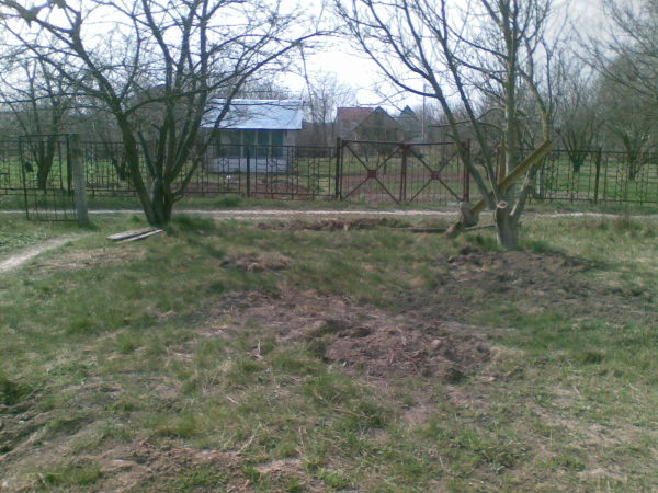

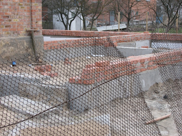

Ось ще один знімок місцини, розчищенної під будівництво. Дивимось на схід.
Сусіди вирішили розширити свій будинок.
Це мене глючить чи їх строяків - я не бачу ні гідроізоляції фундаментних блоків, ні гідроізоляції між цоколем та червоною цеглою...

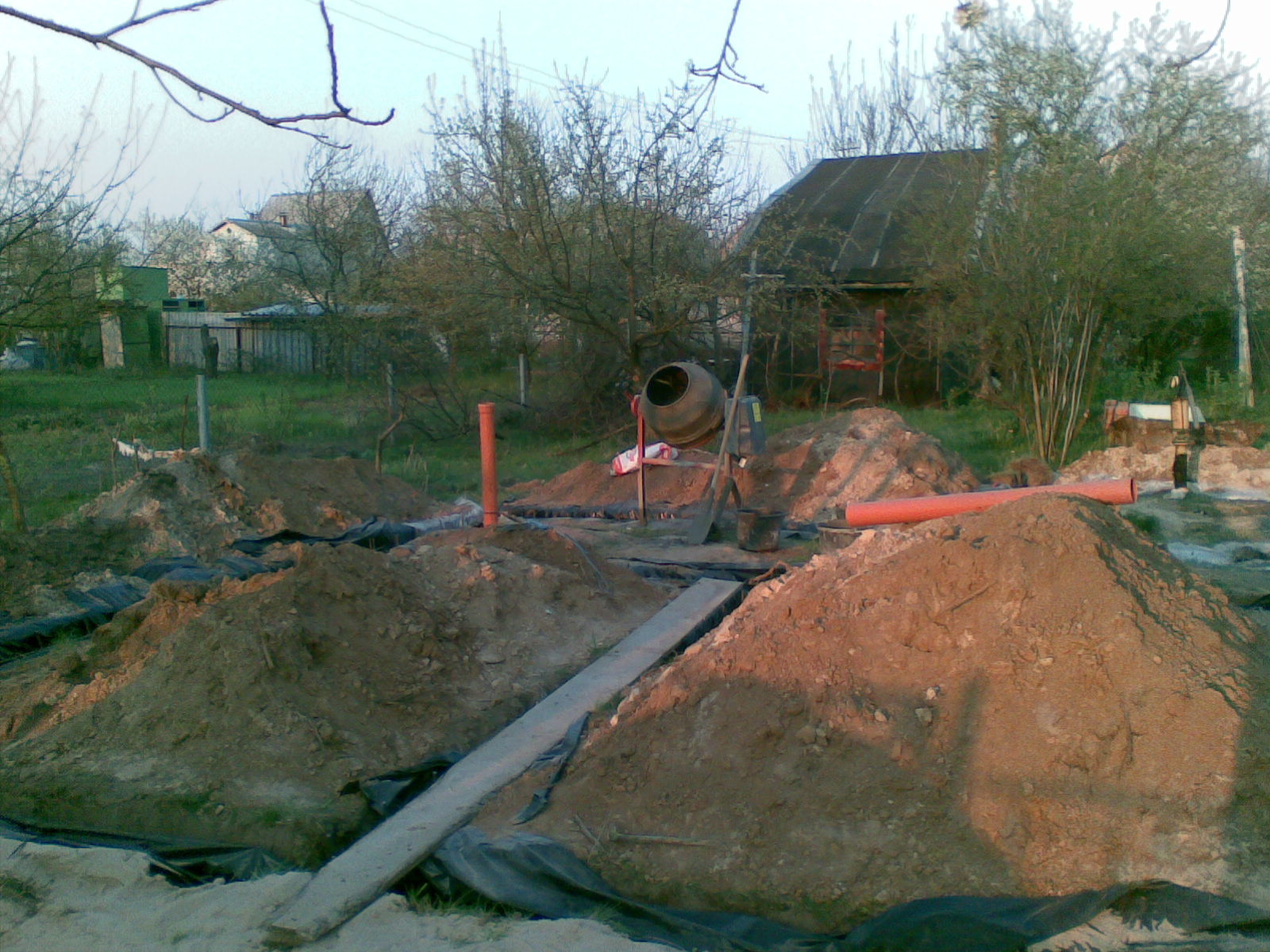

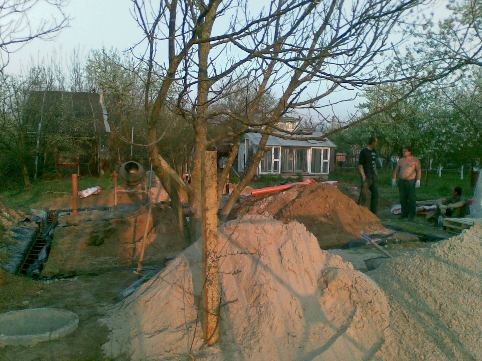

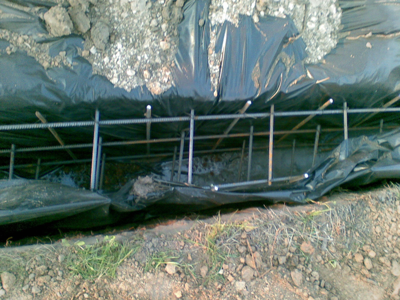

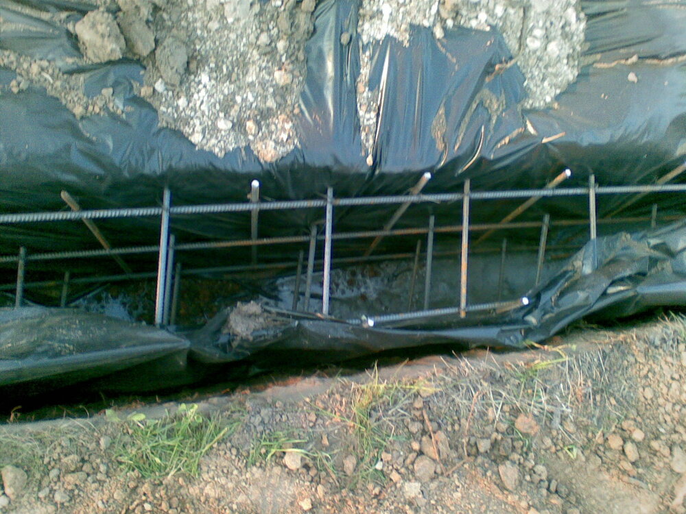

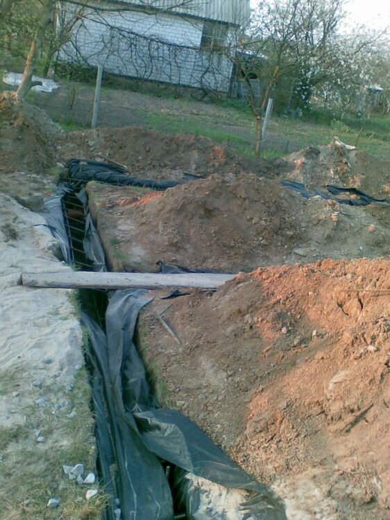

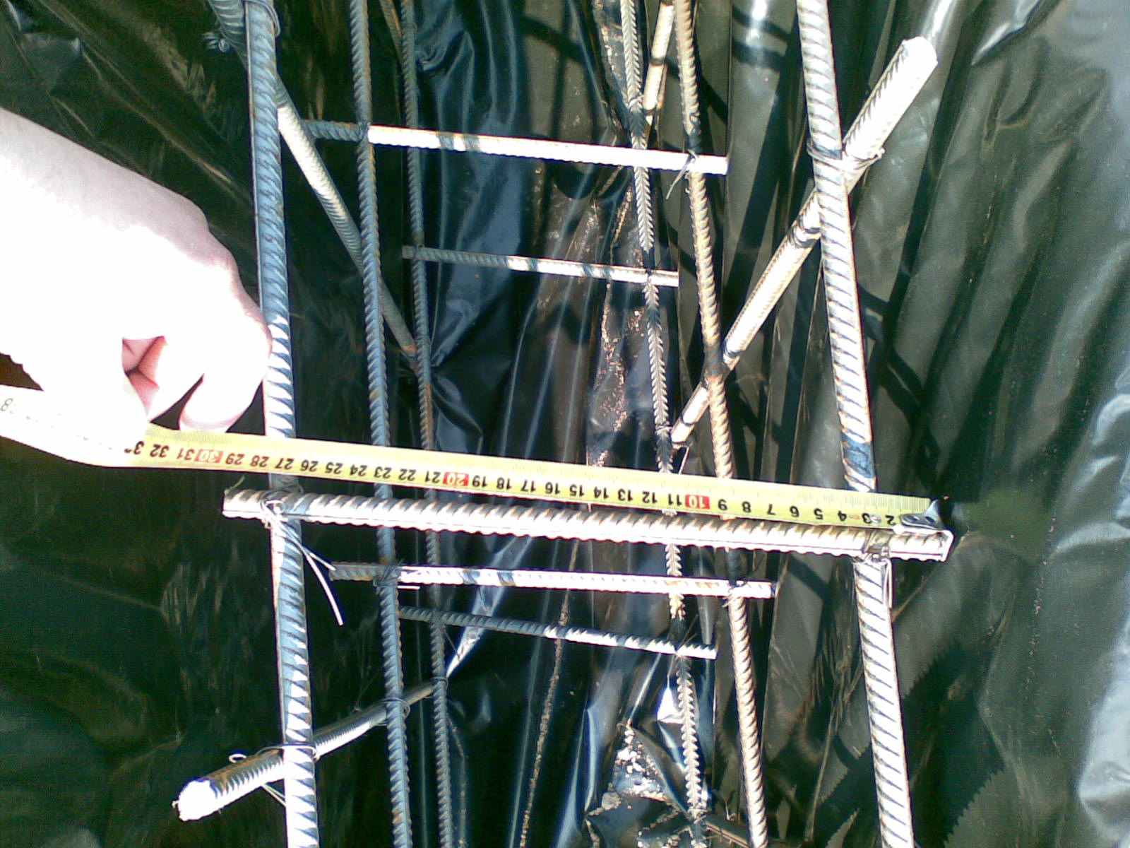

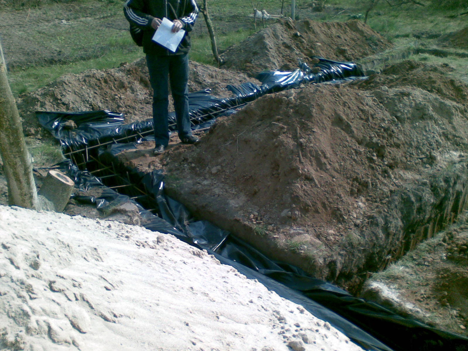

25 квітня - викопаний фундамент і почали в'язати та встановлювати арматуру.

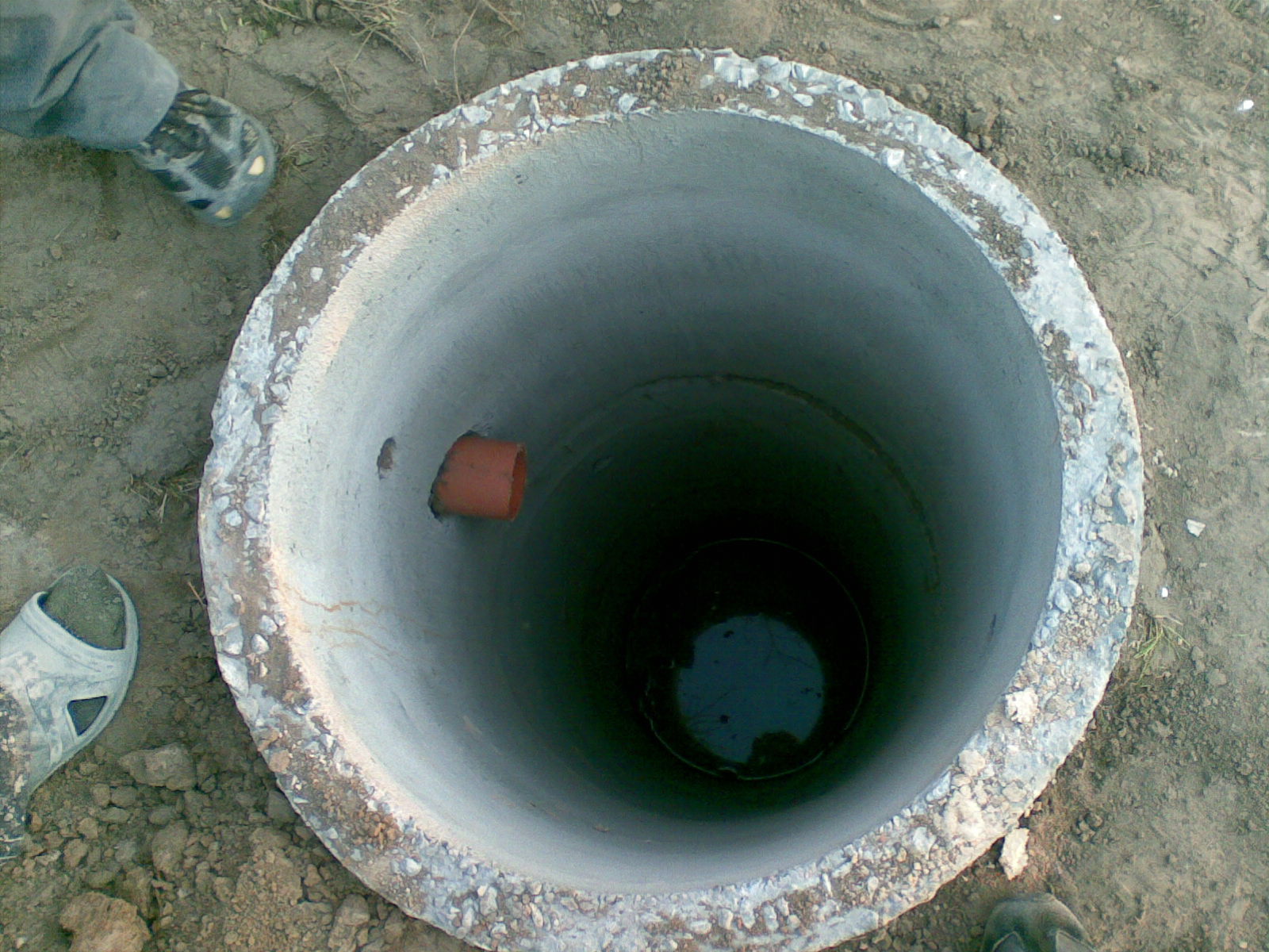

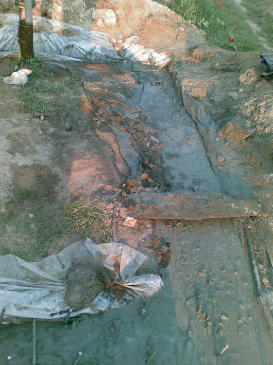

28 квітня - викопаний септик, встановлені кільця, проведена основна труба каналізації, іде заливка фундаменту.
