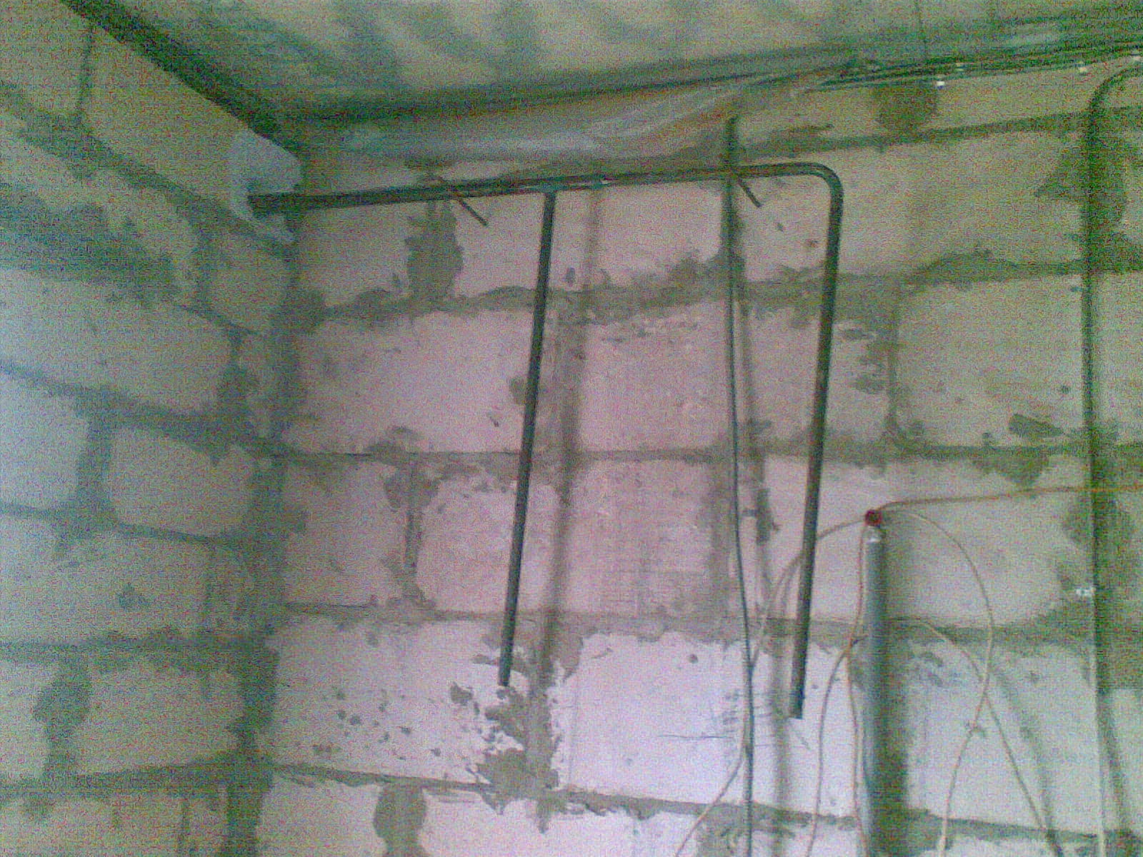

Закінчується монтаж електрики.

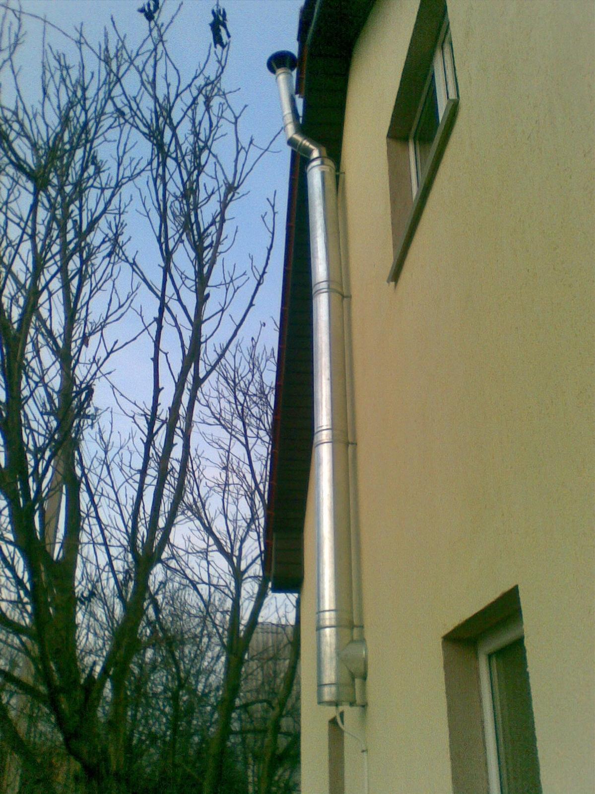

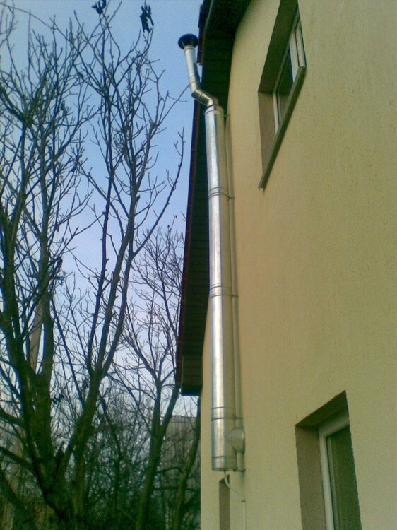

Пічка успішно експлуатується вже більше місяця. Тепло і приємний запах по всій хаті :) А от камин димить :(
Чи достатньо труби 110мм внутрішнього діаметру для камину?
Для камина, если мне не изменяет память, диаметр нужен не меньше 200мм
Ставили 2 асбестовые трубы по 110мм.
По асбестовым трубам для камина советую относится осторожно, а лучше не использовать. При большой температуре разлетаются , могут с элементами взрыва.
Знайшов наступне:
forum.stovemaster.ru/viewtopic.php?t=1449
для бездымной работы камина должно соблюдаться соотношение площади окна портала и площади дымохода как 10:1 (чем меньше соотношение, тем лучше)
Згадую який у мене розмір портала :)
PS Труби у мене з нержавійки, утеплені
При моїх розмірах порталу 54см на 56 см (4.5 цеглини по ширині на 8 рядів) маємо площу порталу 3024см2.
Площа труби діаметром 110мм ~95см2
Співвідношення ~32:1 :crazy:
Варіанти: або подвоїти діаметр труби (і тепло з печі буде вилітати в трубу?) або зменшити площу порталу (скло?)
Де я неправий?

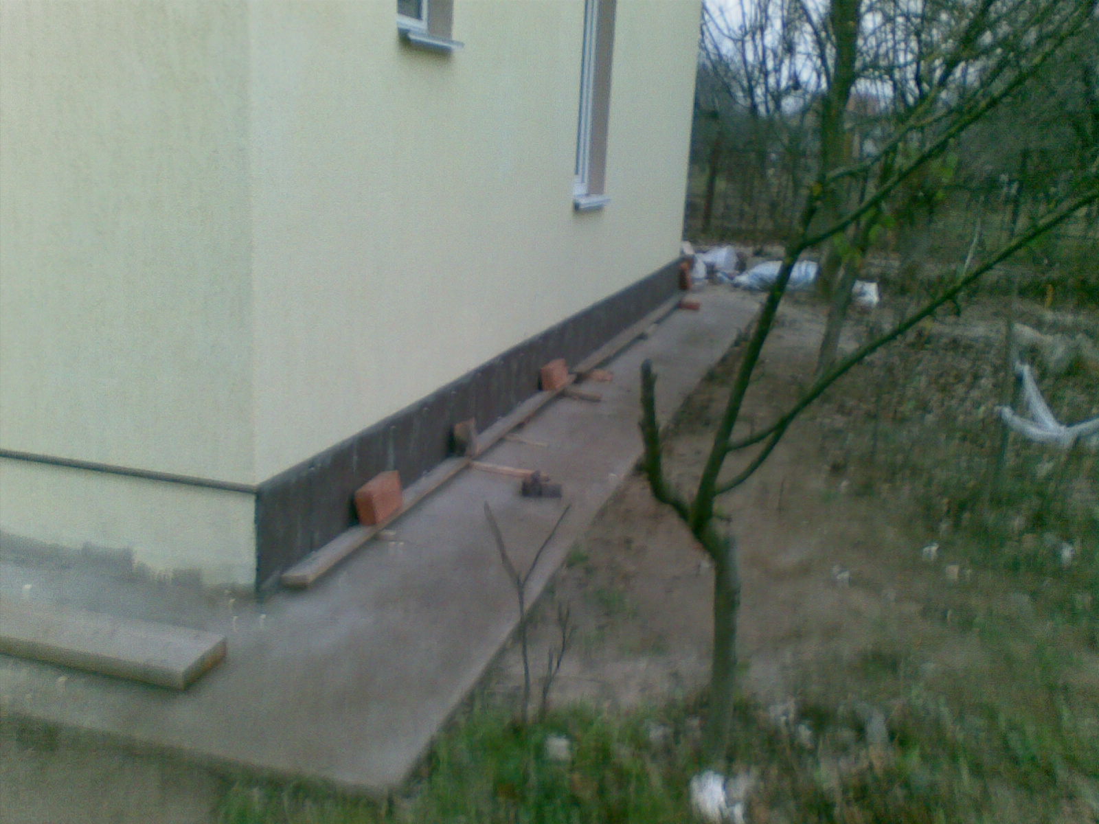

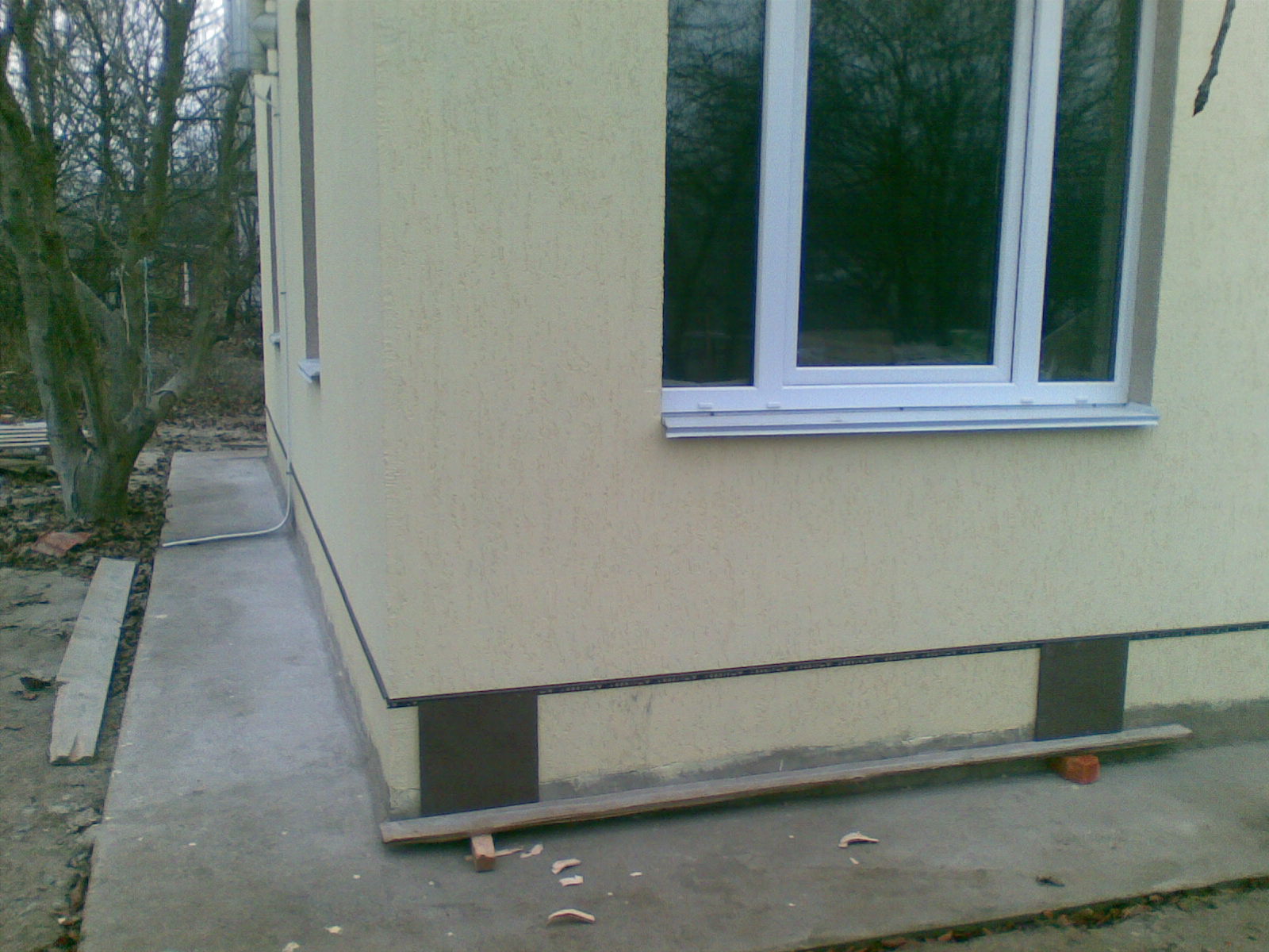

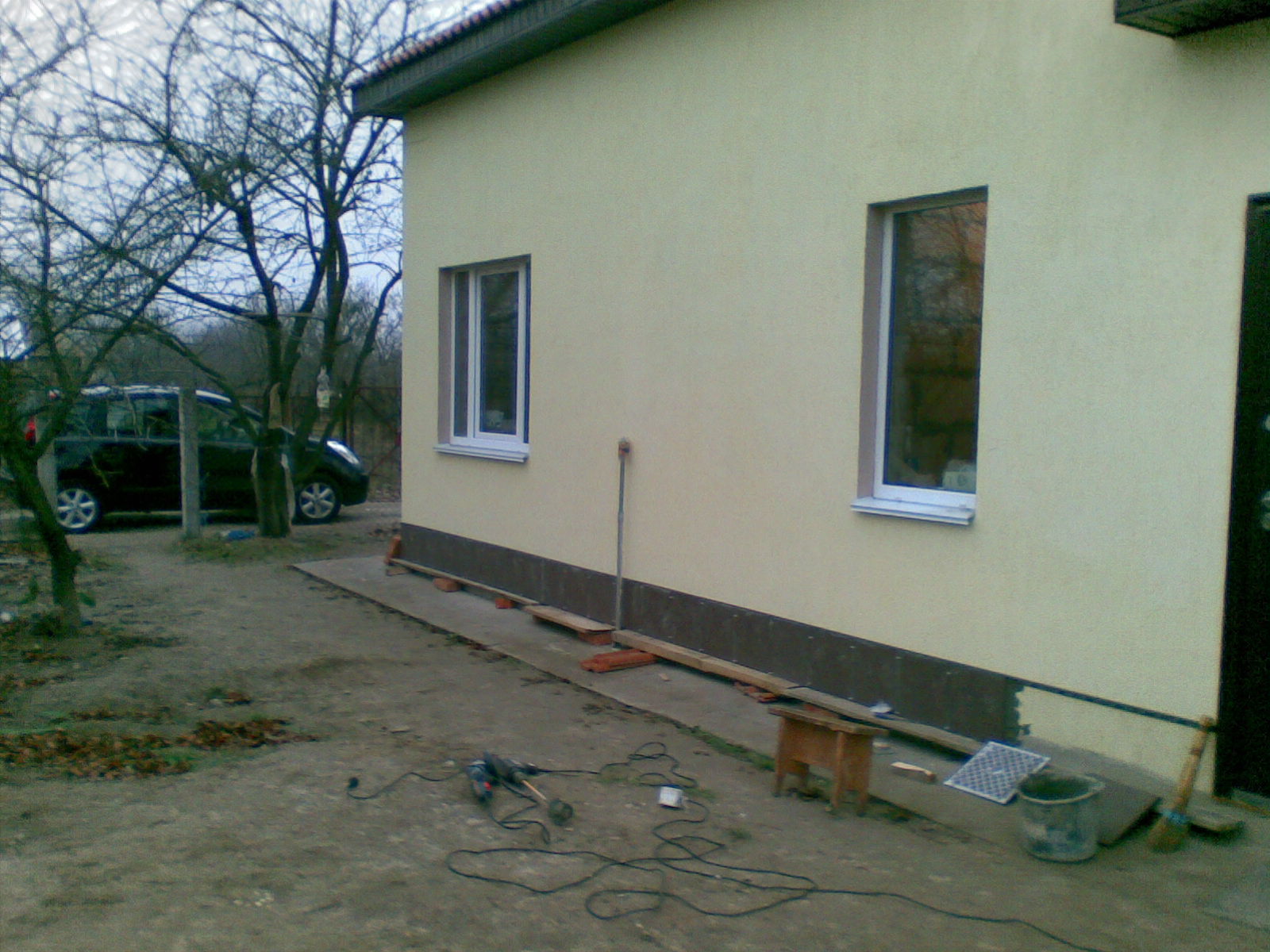

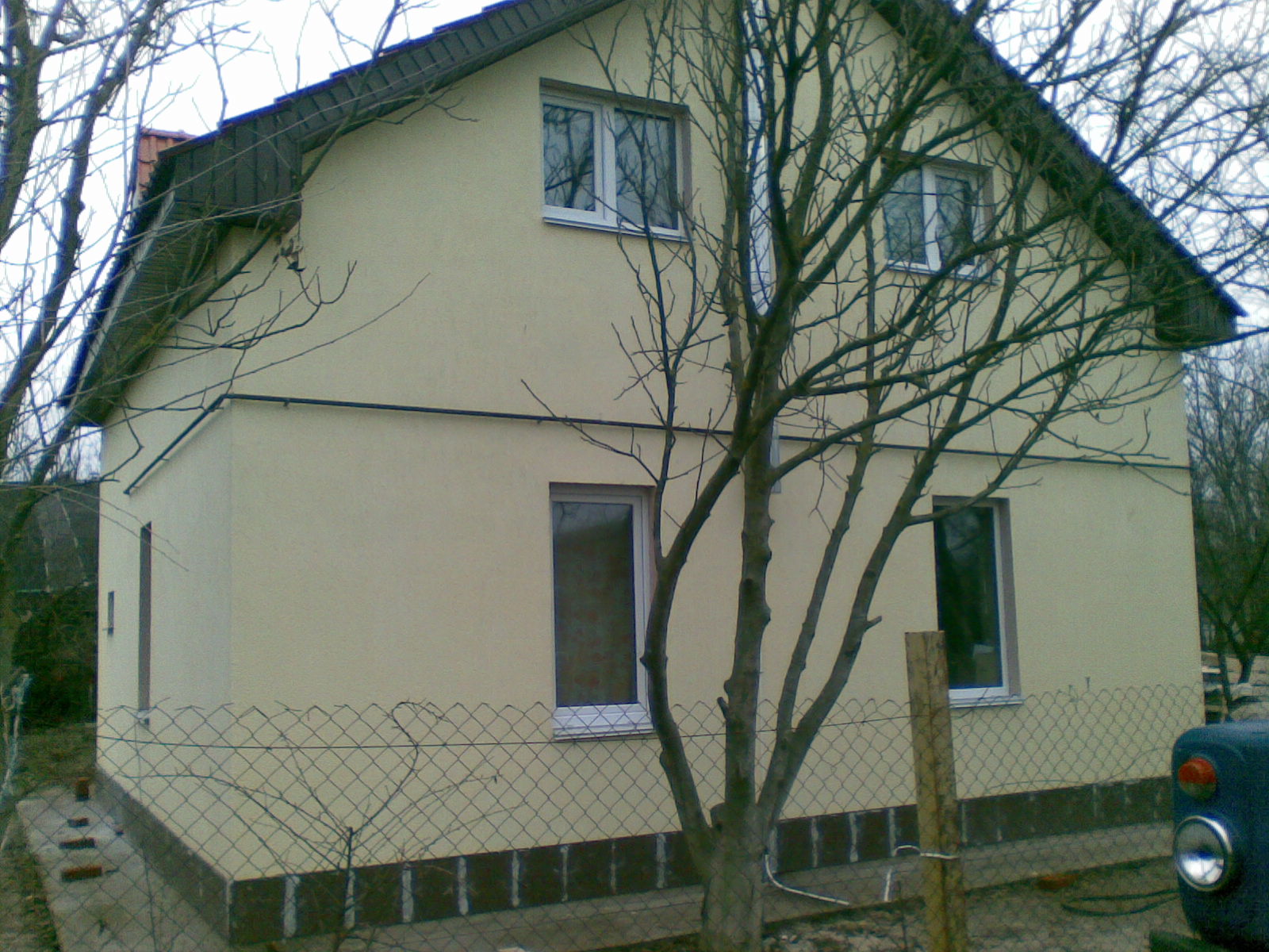

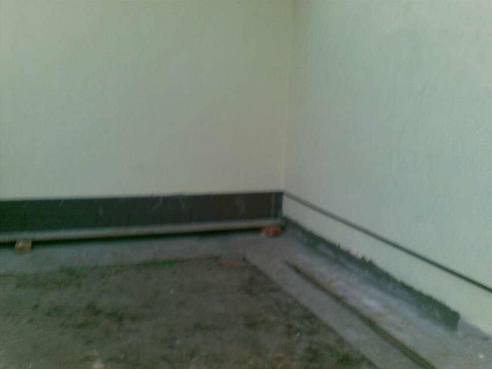

За вечір з батьком та дядькою відбили верхній рівень майбутньої плитки планкою. Завтра - грунтовка + поклейка плитки.
Після вчорашнього візиту плиточника таємничим чином випарувались хрестики на 2мм :o
Змінено користувачем akhavr
Додав фотографію
Прогрунтували, виставили підставки під нижній край плитки, поклеїли плитку на одну стіну.
На фото- підставка на південній стіні.

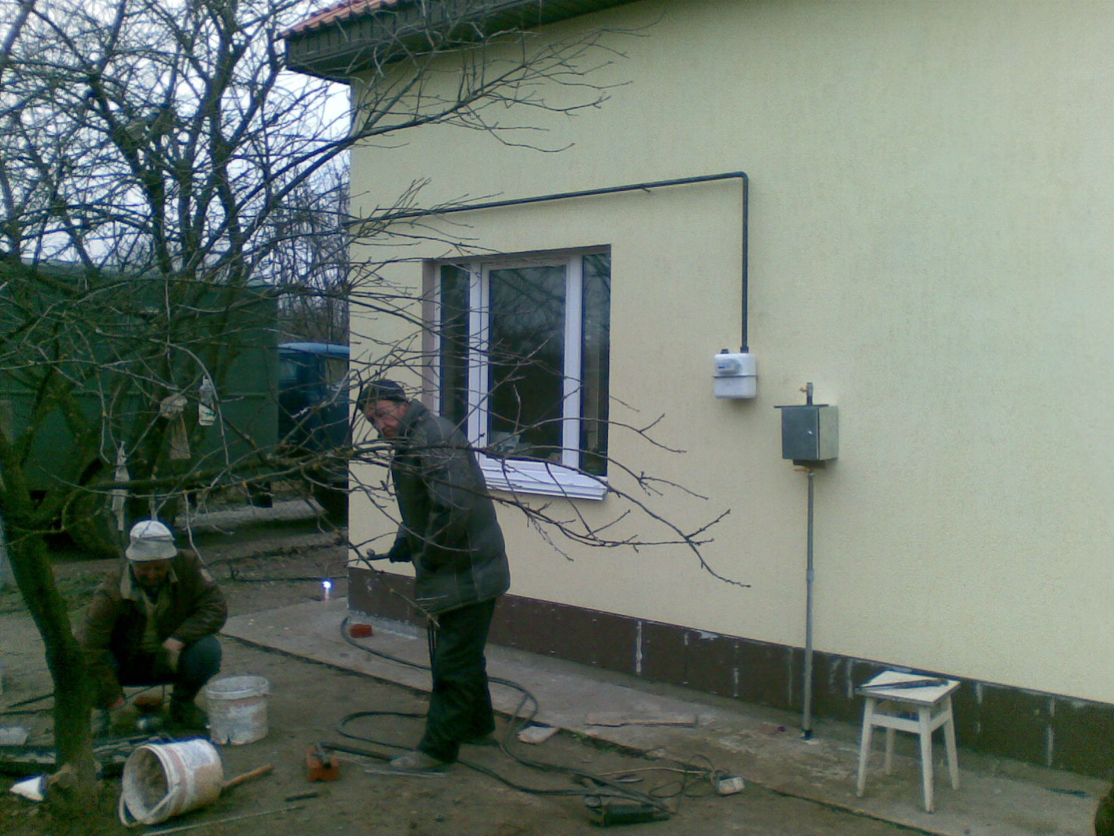

Їздили сьогодні в Баришівську газконтору. Розводка газу в будинок від стану "труба середнього тиску на стіні будинку" до "вентиль в будинку" - ~3000 грн, з них 800 грн матеріали і 2200 - робота.
Питання яке я забув задати газовикам - які вимоги обходу пічної труби? Фото в додатку.
Поторопитесь, я в прошлом году, в это время подал заявку на установку счетчика, так ждал два месяца, причем звонил каждый день.
Есть у них слесарь Гена (из Крыма). Так вот его не советую. Бил себя в грудь, что он русский человек и если его не обидеть, то он постарается. Я не обидел и он постарался - после него, пломбировщик все перепаковывал.
Думаю цей рік != минулий. Призначили на вівторок, 17-го листопада.
Розбираюсь з пічкою stroimdom.com.ua/forum/showthread.php?p=371021#post371021
Схоже, що треба буде міняти димохід.

Вводимо газ в будинок - див фото.
Як завжди "є особливості"...
З однієї сторони, для газового опалення вже практично все готове, тільки котел, радіатори та розводку.
З іншої сторони, із-за пертрубацій з розміщенням ГРП (сусіди були проти), газ в систему досі не запущений і в ході опалювального сезону врізку навряд-чи будуть робити :(
Тепер в роздумах... Наскільки є сенс рватись встановлювати котел з радіаторами, якщо є пічка і електрика?..
Если в доме пока никто не живет, то и особого смысла ставить батареи нет. Сдругой стороны можна кинуть всю разводку труб, а батареи и котёл подключать по факту наличия газа. Печки вполне хватит поддерживать в доме температуру комфортную для проведения внутренних работ.
ЗЫ: А чем обусловлена прокладка трубы верхом, если можно было завести низом? И в доме было бы видно меньше труб.
Збираюсь жити регулярно (50% там, 50% Київ) десь з нового року.
А сенс? Один з ризиків, які я хочу прибрати - це здача мені труб, які при запуску потечуть. Якщо я одразу (або протягом тижня) не зможу запустити опалення і перевірити якість інсталляції - чи треба її робити?..
Та там і жити зараз нормально можна, тільки внутрянку зробити.
А це у газовщиків треба питати. Ввести поряд (3м) зі стовпом електрики вони не захотіли, довелось підводити з іншої сторони та обводити кругом. І поверху.
Я предложил такой вариант, потому что довольно часто так и делают - разбрасывают все трубы - цепляют батареи, котёл. Пускают давление до 3 атмосфер, исправляются мелкие баги проявившиеся в результате первого пуска, снимаются батареи и котёл (на случай если в доме часто не бывают) и всё успешно заливается стяжкой или штукатурится.
