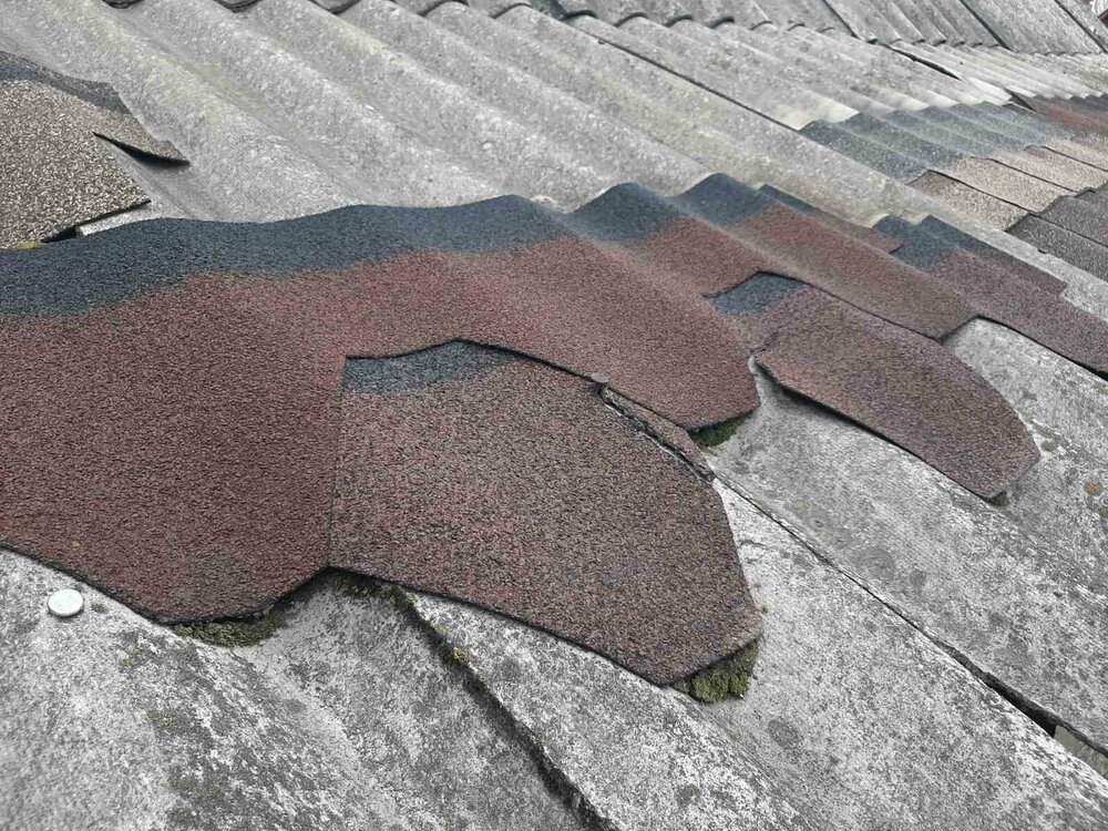

Игореха Опубліковано: 21 квітня 2013 Поділитись Опубліковано: 21 квітня 2013 Нет, не согласен. Название соответствует теме, ибо главным фактором влияния на материал всё же является время и природа. Но по поводу краш-теста, есть кое какие идеи;) Ну время на эксплуатируемую битумку всегда влияет, вне зависимости от бренда, места, погоды. Тут кроме времени присутствуют все же не совсем естественные и жесткие условия эксплуатации. Даже на премыканиях и ендовах трудно достичь такого издевательства над БЧ, если конечно специально не проклеивать и не прибивать гвоздями Но результаты этого крэша будут несомненно показательными. Если какая-либо битумка выдержит эти испытания хотя бы в течение 2х сезонов, то она и в нормальных условиях выдержит гораздо больше. Правда, очень трудно будет найти битумку (хоть одну из ширпотреба), которая сможет выдержать этот жестяк Останется только сравнивать, у какой больше жизненных сил осталось. Посилання на коментар Поділитися на інших сайтах More sharing options...
star_a Опубліковано: 22 квітня 2013 Поділитись Опубліковано: 22 квітня 2013 Думаю можно принимать ставки, что выиграет тот продукт у которого посыпка не сланец а базальт, стеклохолст основа более плотная, ну и модификация битума веселее и + та у которой нарезка более надёжная (типа Джаз). А при таком тесте победит пятно разлитой обычной смолы. Идеально приймет форму шифера, имеет колосально хорошую адегезию к поверхности, с годами затвердеет так, что можно и не применять посыпку, также бедет легко ремонтно пригодная поверхность)))). 2 Посилання на коментар Поділитися на інших сайтах More sharing options...
Cosanostra Опубліковано: 22 квітня 2013 Поділитись Опубліковано: 22 квітня 2013 Что ли взять пару квадратов сланца и положить на пол у себя в сельском туалете. Классный тест получится. Извините коллега у Вас не тест, а Бог знает что. Люди в институтах придумывают камеры с соляным туманом, УФ лампы, циклы заморозки-разморозки и т.д. и то не могут добиться полностью реальной картины воздействия внешней среды на материал, а у Вас все так просто. Кинул на замшелый шифер битумку, прошло пол-года - и вот она ИСТИНА. Это Ваше право экспериментировать. И результаты будут очень далеки от правды. С Вашим подходом ни один нормальный кровельный материал долго не протянет, и черепица и сланец будут сброшены котом с крыши, а Вы будете утверждать что они, мол, на крыше не держатся. Может к тесту на дуракоустойчивость добавить тест на котоустойчивость. И порекомендовать его ученым? 1 Посилання на коментар Поділитися на інших сайтах More sharing options...

ENB Опубліковано: 23 квітня 2013 Автор Поділитись Опубліковано: 23 квітня 2013 Что ли взять пару квадратов сланца и положить на пол у себя в сельском туалете. Ну, на сколько я знаю некоторые так и делают, ибо сланец можно в качестве плитки уложить на пол, на стены, на кровлю. Тут вы опоздали, до вас это уже сделали лет так 1000 назад. Классный тест получится. Классный, но уже пройден до Вас. Извините коллега у Вас не тест, а Бог знает что. Ваше право так думать. Люди в институтах придумывают камеры с соляным туманом, УФ лампы, циклы заморозки-разморозки и т.д. и то не могут добиться полностью реальной картины воздействия внешней среды на материал, а у Вас все так просто. Кинул на замшелый шифер битумку, прошло пол-года - и вот она ИСТИНА. Истина не истина, но первые результаты таки, есть. Это Ваше право экспериментировать. Спасибо я знаю свои права. И результаты будут очень далеки от правды. С Вашим подходом ни один нормальный кровельный материал долго не протянет, Так мне и не надо долго, мне надо увидеть кто из них дольше. черепица и сланец будут сброшены котом с крыши, а Вы будете утверждать что они, мол, на крыше не держатся. Если такое случится, я ничего утверждать не буду, я так и напишу что битумку пр-ва …….. очень любят коты, поэтому материал погиб от зубов или когтей хищников Может к тесту на дуракоустойчивость добавить тест на котоустойчивость. И порекомендовать его ученым? Ваше право, порекомендуйте, может получите 1 млн. за идею. Так я так и не понял, что именно Вы мне рекомендуете? Или это так, лишь бы написать… Добавлено через 11 минут И еще. Исходя из Вашей фотогалереи - Вы специалист по керамике. Красивые крыши. Но зачем устраивать черненький PR битумке?.... Не красиво как-то. Займитесь тестами керамики по моей методике - на полу в туалете. А еще дайте маленькому ребенку в ручку молоточек и пусть сидит и стучит. А то стая дятлов налетит... Надо ж знать у какой керамики выше дятлоустойчивость. Видно не выговорился в сообщении выше. Используют и керамику в туалетах, и что…? Не знаю какая дятлоустойчивость у керамики но у меня она явно слабая….. Посилання на коментар Поділитися на інших сайтах More sharing options...

Tegola Опубліковано: 24 квітня 2013 Поділитись Опубліковано: 24 квітня 2013 Подпишусь на тему. Вполне лояльный тест к материалу, ничего здесь дурного я не вижу, то что битумная черепица в таких условиях находится не будет, с этим соглашусь, потому что есть технология укладки материала, по сути у каждого производителя есть все цифры проведенных тестов на разрывную силу, сопротивление раздиру стержнем гвоздя, водопоглощение, потеря посыпки, температура гибкости на брусе, в Вашем тесте практически всё присутствует и что самое интересное сразу всё, очень любопытно понаблюдать, я и сам думал что-то подобное сделать, но Вы меня опередили. Спасибо за тест, буду наблюдать. 3 Посилання на коментар Поділитися на інших сайтах More sharing options...

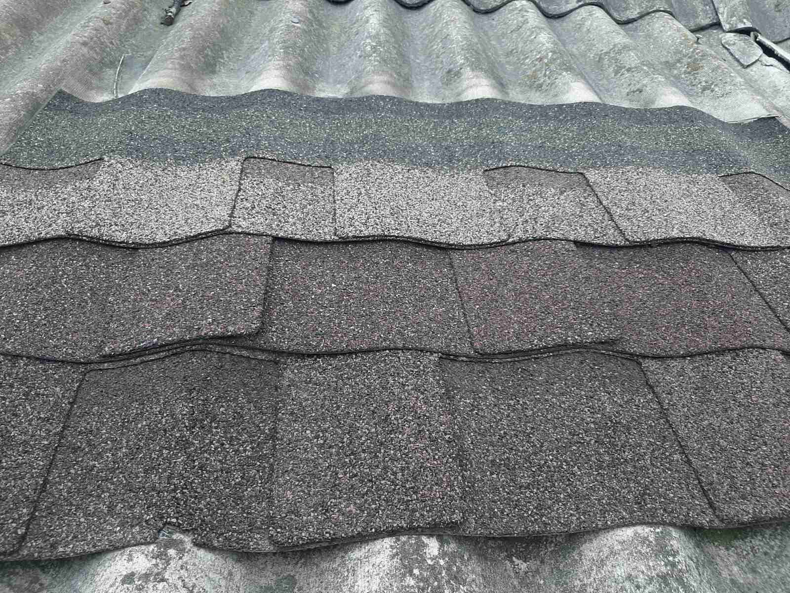

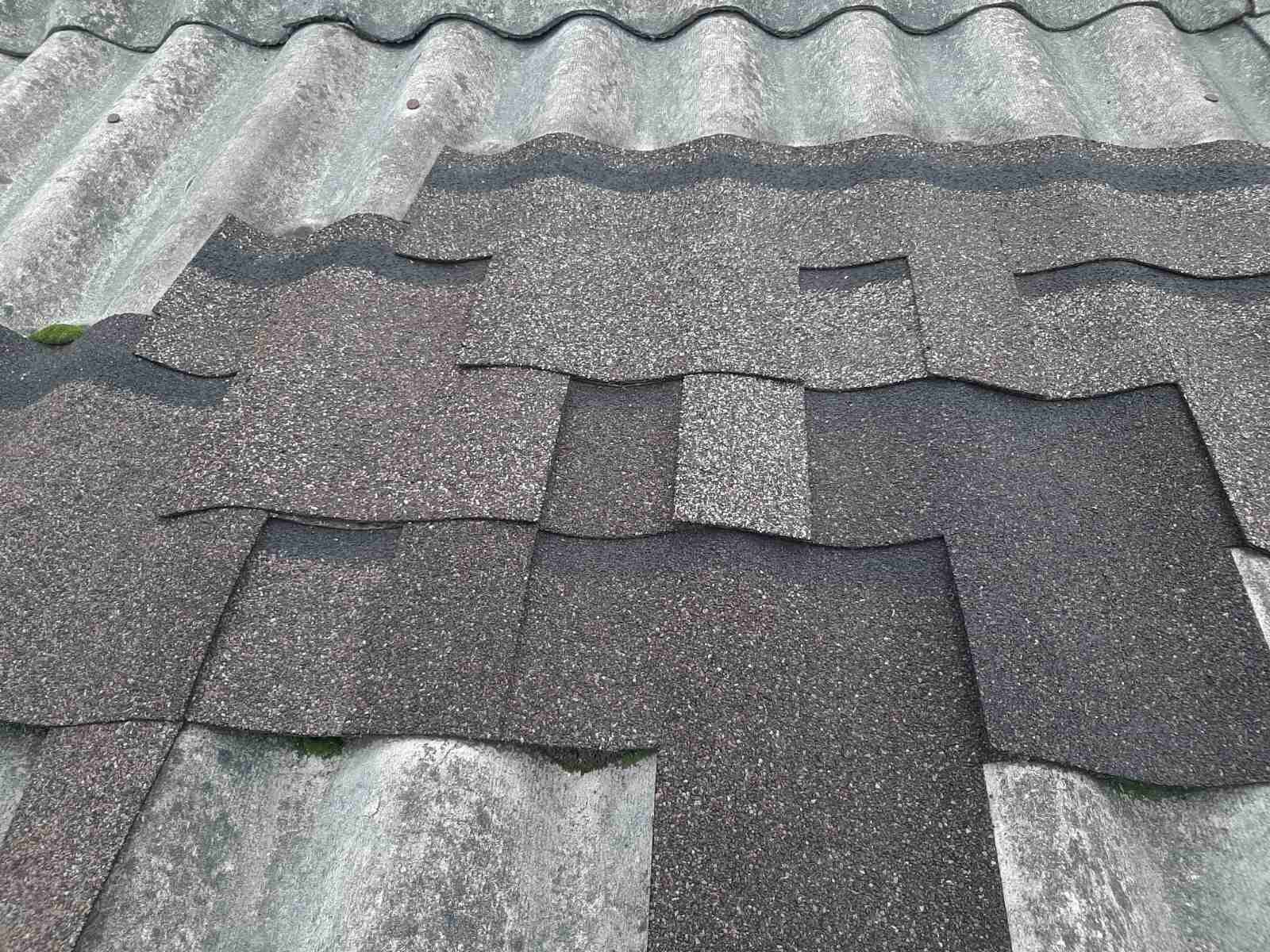

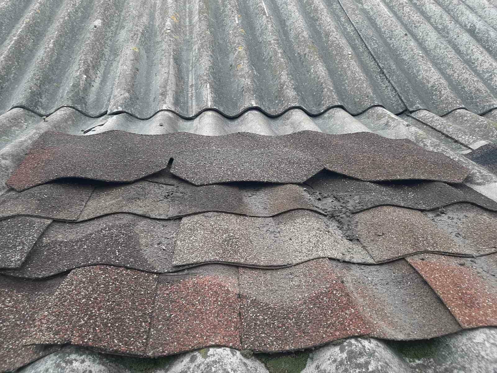

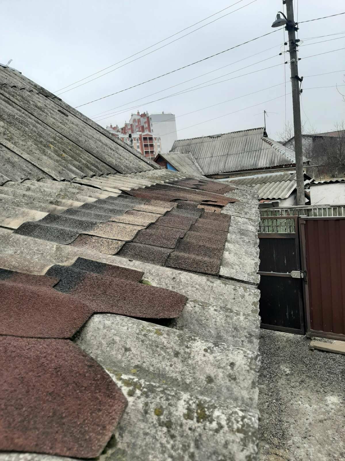

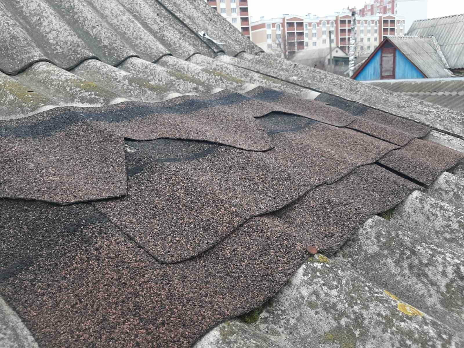

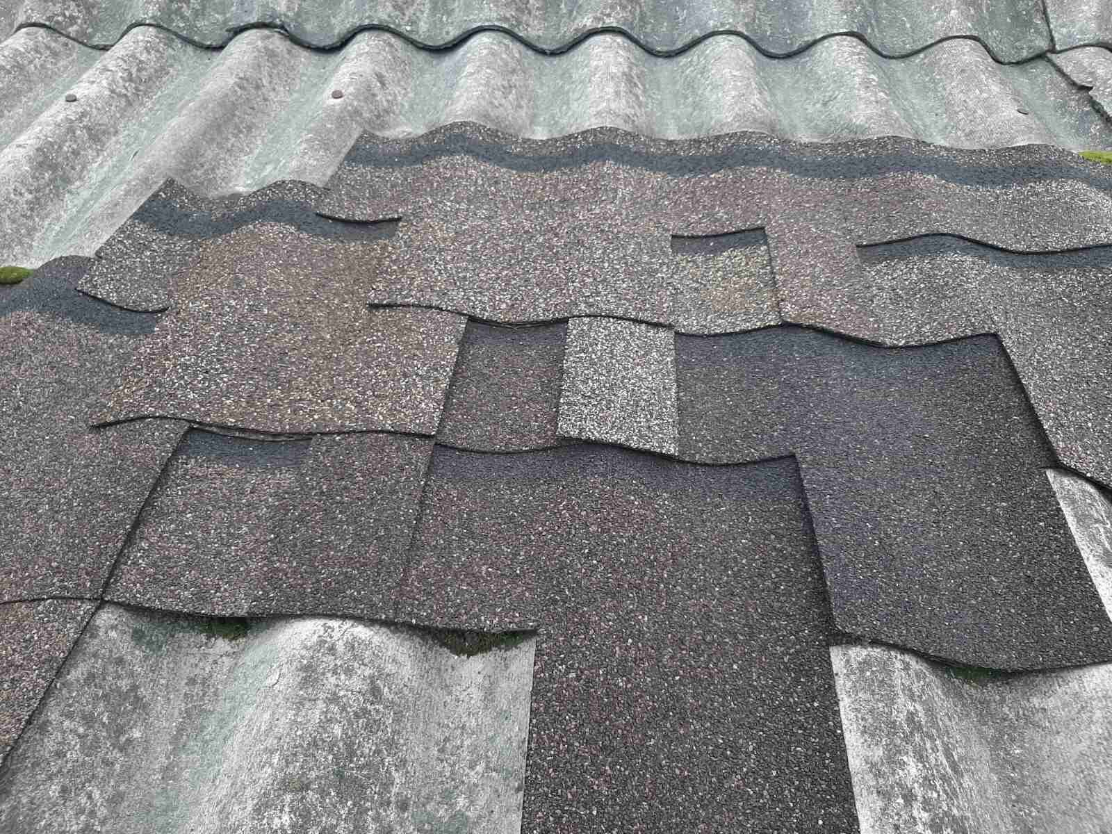

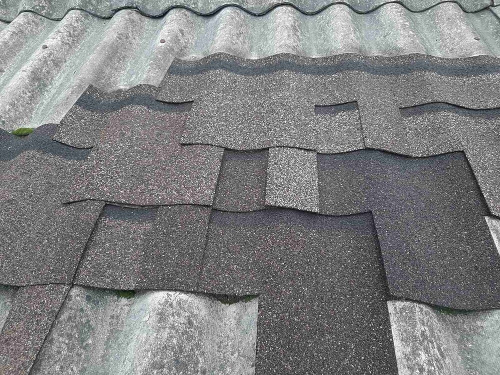

ENB Опубліковано: 16 лютого 2022 Автор Поділитись Опубліковано: 16 лютого 2022 10 лет спустя видимых изменений нет. Посыпка на месте, трещин нет, цвет не изменился, черепица держит форму слегка предавшись форме основания но трескаться даже и не думает, крепкая!!! Но есть изменение в структуре, через фото это передать невозможно. Идёт старение компаунда, эластичность материала стала практически одинаковая у всех производителей, учитывая то что у нас 3 вида компаунда АРР, SBS, окисленный битум. Но, главное слово здесь (практически), всё таки есть момент по которому можно определить кто чуть-чуть лучше, по эластичности, на данный момент, после 10 лет тестирования. Как вы думаете кто остался более эластичным????) Ваши варианты. 3 Посилання на коментар Поділитися на інших сайтах More sharing options...
