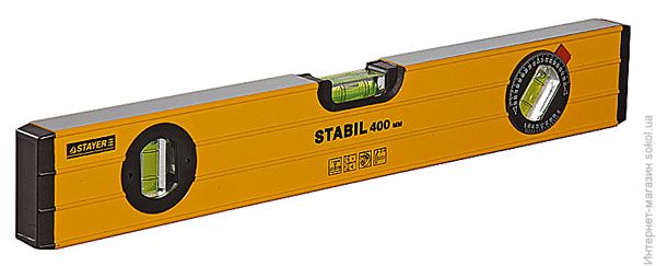

ivanivan_i4 Опубліковано: 30 травня 2013 Автор Поділитись Опубліковано: 30 травня 2013 Стабил- это ТАНК в уровнях Вы наверное имели ввиду не такой? Посилання на коментар Поділитися на інших сайтах More sharing options...
vino-123@mail.ru Опубліковано: 30 травня 2013 Поділитись Опубліковано: 30 травня 2013 Вы наверное имели ввиду не такой? Так это смесь бульдога с носорогом... Ведь на уровне стоят надписи "стаер" и "стабил"... Но не как ни "стабила"... ИМХО... Добавлено через 43 секунды А вообще и самому интересно - где в Украине возможно купить уровни Стабила... Если такое возможно... Посилання на коментар Поділитися на інших сайтах More sharing options...

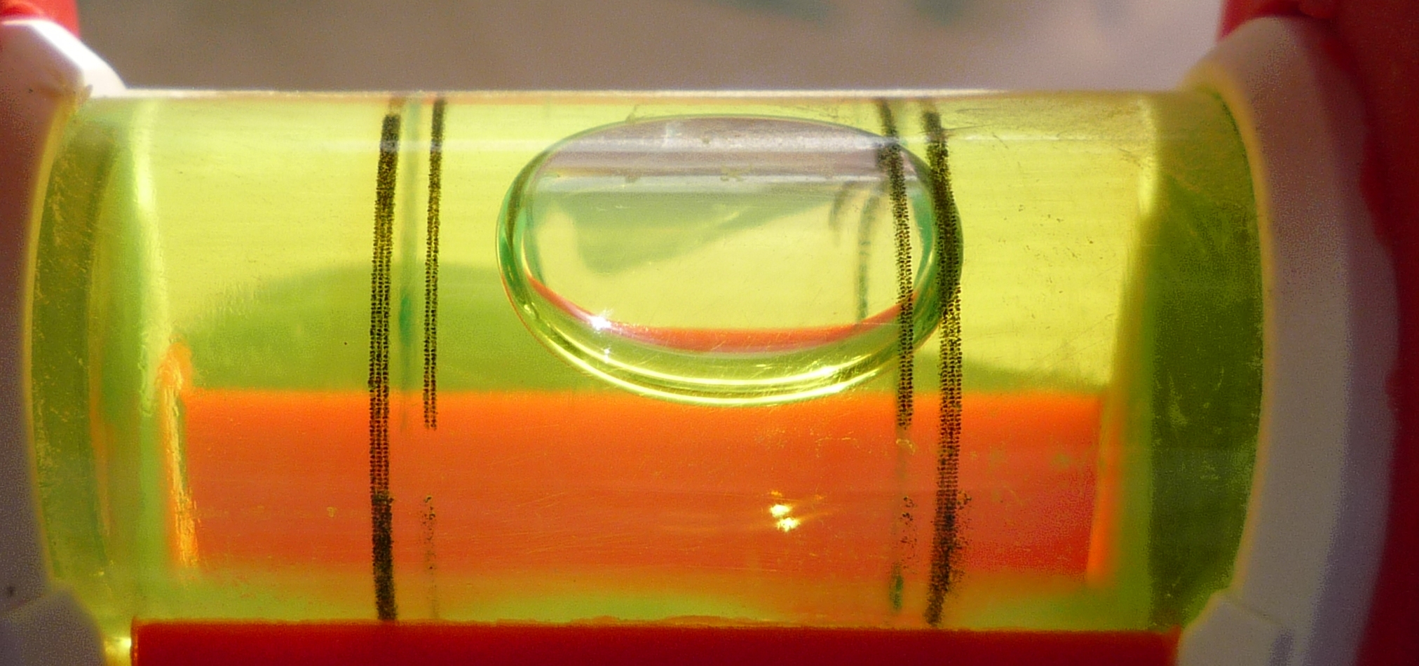

ivanivan_i4 Опубліковано: 31 травня 2013 Автор Поділитись Опубліковано: 31 травня 2013 (змінено) Немного про хваленый BMI. Взял у товарища "на пробу" уровень серии евростар 80см ценой 19 евро. Первые впечатления: -красивый -анодированный гладкий профиль -красные резиновые торцевые заглушки с надписью made in Germany -сравнительно толстая стенка профиля -ну и красивенная полиграфия типа BMI,четыре звезды,мэйд ин джермани,точность со всех сторон +-0,5 мм и т д. ну прям конфета,единственное сомнение вызвали пузырьковые капсулы,точнее сразу,что бросилось в глаза-это некое оптическое искажение, похожее на некачественную обработку поверхности (внутренней или наружней?) сАмой колбы. В ходе практических испытаний обнаружилось следующее: 1.Заявленную точность +- 0,5 мм/м можно считать относительной,поскольку при отклонении от Уровня даже на 2 мм/м,особой разницы в визуальных отклонениях пузырька не наблюдается.Нужно иметь очень четкий глазомер и зрение,чтобы реально уловить эту разницу. 2.Метки границ Уровня пузырька выполнены методом поверхностного маркирования(типа лазера или принтера) и при правильном уровне боковые границы пузырька должны располагаться четко на маркировке, но толщина линии маркировки прячет под собой ту самую границу пузырька и визуально очень непросто понять правильность расположения пузырька. 3.Определенное неудобство вызывают закругленные углы профиля, т.е. если захочется проверить поверхность на прямолинейность,то даже поставив профиль на угол кромки приходиться "подглядывать" под него,чтобы увидеть линию соприкосновения с поверхностью. Вот такое оно качество/цена /удобство пользования. Если кратко-BMI евростар- ацтой.Капро,даже самый простой выглядит значительно лучше по всем показателям . Змінено 31 травня 2013 користувачем ivanivan_i4 Посилання на коментар Поділитися на інших сайтах More sharing options...

ivanivan_i4 Опубліковано: 31 травня 2013 Автор Поділитись Опубліковано: 31 травня 2013 Если я правильно понял,этот пост адресован мне.Потому как хвалил его я . Нет, не Вам ,тем более у BMI есть и другие серии,подороже. Пост адресован тем,кто в поиске хорошего,качественного уровня. Вы написали я ни хрена не понял. Если другими словами,то с таким уровнем можно "пролететь" в точности,и очень неслабо. .Мне стало интересно чем Вы занимаетесь? Не столь важно чем я занимаюсь,для меня важно, если инструмент называется уровнем,то соответственно он просто обязан быть таковым,тем более с заявленной ценой. Посилання на коментар Поділитися на інших сайтах More sharing options...
rul.32 Опубліковано: 31 травня 2013 Поділитись Опубліковано: 31 травня 2013 Нет, не Вам ,тем более у BMI есть и другие серии,подороже. Пост адресован тем,кто в поиске хорошего,качественного уровня. Если другими словами,то с таким уровнем можно "пролететь" в точности,и очень неслабо. Не столь важно чем я занимаюсь,для меня важно, если инструмент называется уровнем,то соответственно он просто обязан быть таковым,тем более с заявленной ценой. На самом деле из опыта Стабила,капро,стэнли,BMI одного класса точности и отлично справляются со своими задачами если ими не забивать гвозди,а дальше все религия(тяжелее,красивее,дороже) Посилання на коментар Поділитися на інших сайтах More sharing options...
ivanivan_i4 Опубліковано: 31 травня 2013 Автор Поділитись Опубліковано: 31 травня 2013 На самом деле из опыта Стабила,капро,стэнли,BMI одного класса точности и отлично справляются со своими задачами если ими не забивать гвозди,а дальше все религия(тяжелее,красивее,дороже) Где нужна определенная точность-религия не нужна. Речь шла лишь о серии евростар. Ну а если сравнивать евростар со стабилой,даже самой дешевой 70-й серией,то пройдясь по периметру комнаты,например и тем и тем,разница будет очевидна. Кстати показания пузырька на фото ,как Вам известно с отклонением более 20! мм /м. Посилання на коментар Поділитися на інших сайтах More sharing options...
