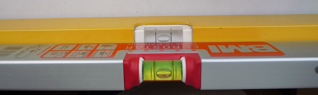

Кстати показания пузырька на фото ,как Вам известно с отклонением более 20! мм /м.
Не более 10 ммЖ-)
Не более 10 мм
Очень извиняюсь,по неопытности пользования перепутал с горизонтальной колбой.:oops:

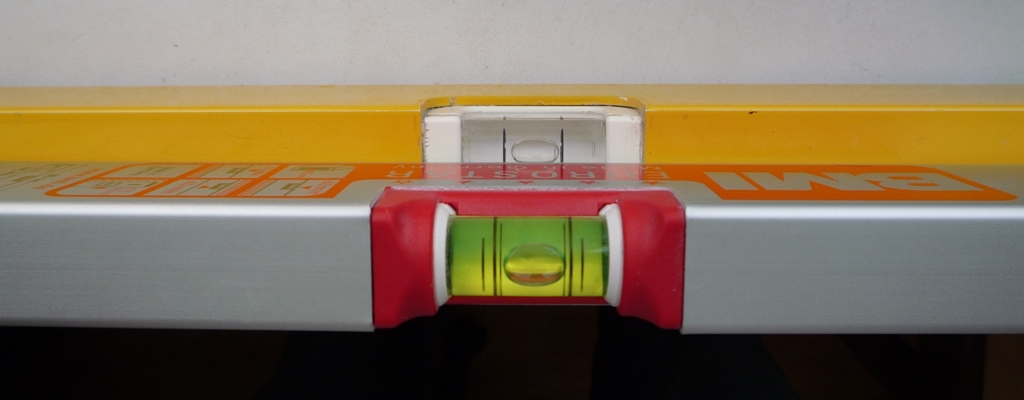

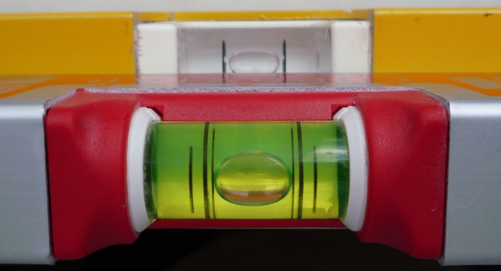

Вам,rul.32, не следует воспринимать критику какой-то железяки на свой счет.
фото1: 0/0
фото2: 0,75мм/м
фото3: 2,2мм/м

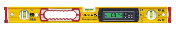

Stabila Type 196-2 Electronic IP65 Шо за зверь такой....??? И стоит ли доверять такому электронному уровню (работа ооочень ответственная)???
Можно,только купленнному у официалов,с семью печатями(вдруг-чего,плата электронная ,как запчасть стОит под 200€).Для подобных уровней существует соответствующая тема www.stroimdom.com.ua/forum/showthread.php?t=121427
