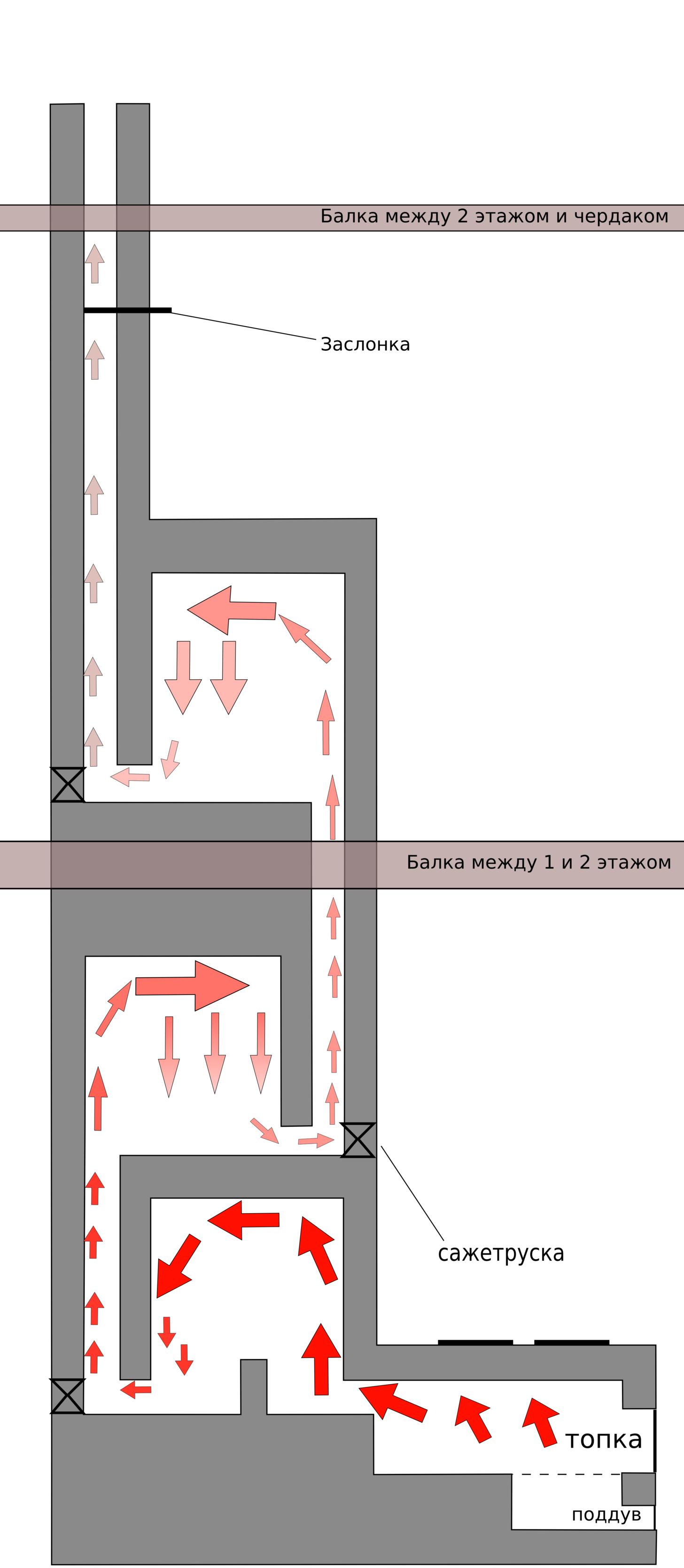

Здравствуйте,
Я увлекся темой колпаковых печей.
Нужно построить грубу, чтобы отапливала 2 этажа. По обе стороны грубы на каждом этаже комнаты 4х5м и 4х4м.
Причем топка должна быть возле входа, а дымарь с противоположной стороны (тогда совпадет с коньком и будет легче металлочерепицу разрезать:)).
Накидал схему с учетом того, что начитался в Интернет. Прошу ответить тех, кто делал что-то подобное.
Вопрос состоит в следующем, заработает ли эта схема?
Нужно ли выходы с теплых карманов делать немного выше, чем входы? Тогда как по-мне усложняется очистка грубы.
В правильно ли месте стоит сухой шов?
Останется ли немного теплым воздух для второго этажа, или же воздух там будет полностью холодным?
Картинка почему-то не прикрепляется, поэтому вот ссылка www.dropbox.com/s/tjun7fbhaqmyosj/Gruba_new.png

Вполне работоспособная схема. Тепла для второго этажа хватит, в штатном режиме (постоянная протопка в зимнее время) печь будет иметь более менее равномерный прогрев. Сухой шов где?

заработает , но греть на 2 этаже не будет, все тепло останется на 1 этаже...

Сухой шов где?
Нашел в Интернет описание что такое сухой шов ""Речь идет о сжигании топлива в топке, размещенной в колпаке и объединенной с ним через вертикальную щель 2-3 см (сухой шов) в единое пространство." "
Где его нужно разместить на данной схеме?

В вашем случае "сухой шов" может снять тепловую перегрузку первого колпака и повысить температуру в верхнем. Можно сместить его влево, тогда повысится теплоотдача во втором.

Читаю сейчас бегло книгу И.С.Подгородникова "Бытовые печи двухколпаковые" чтобы понимать принцип и там верх 1-го колпака помечен как "камера догорания".
Не будет ли через этот "сухой шов" уходить часть газов на верхний этаж так и не догорев до конца, ибо там температура пониже будет?

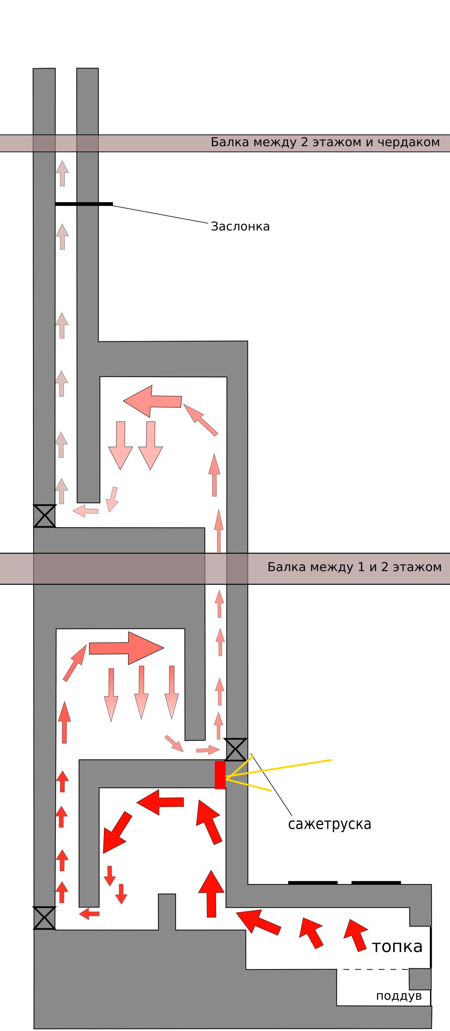

На месте "сухого шва"ставьте задвижку и вторую на выходе из колпака.
Идею понял.
С помощью двух задвижек регулировать подачу тепла либо на 1 этаж, либо на 2-ой.
Не опасно ли ставить задвижку вверху 1-го колпака? Я так понимаю что в этих печей там будет большая температура.
Задвижку еще не ходил покупать и не рассмотрел насколько плотно там все устроено. Не будет ли вырываться пламя через задвижку в этом месте?

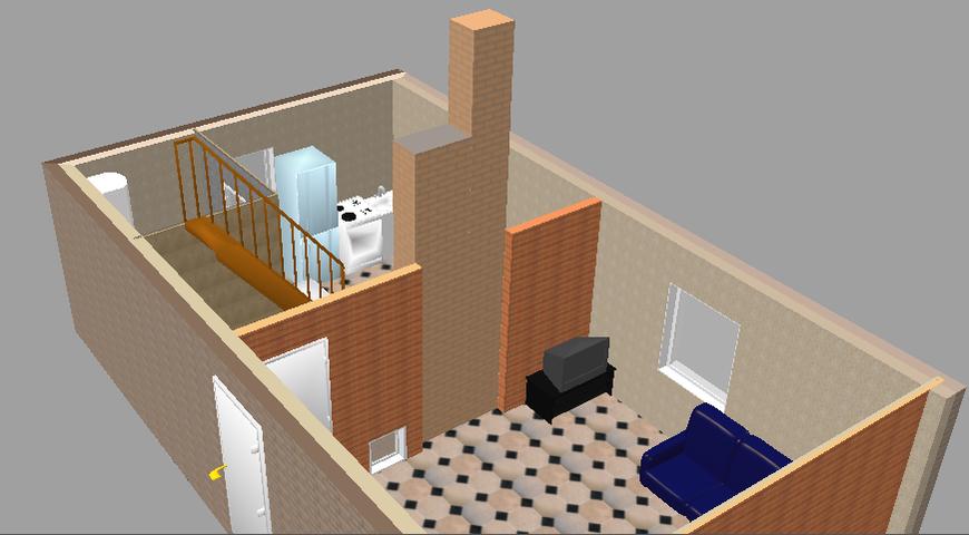

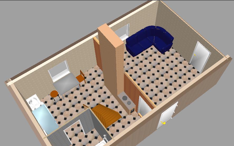

Думаю что планировка дома здесь роли не играет. Груба стоит между кухней и прихожей на первом этаже. На втором этаже и над кухней и над прихожей - комнаты. То есть груба будет стоять в прямом смысле в центре дома. Внешних стен она не касается (рисунок прикрепил).
Вид спереди не предусмотрен потому что это должна быть эффективная груба для отопление помещения, а не "многофункциональное устройство с богатым интерфейсом и разнообразием элементов управления" (печь).
Груба должна отопить кухню, прихожую и 2 комнаты на 2-ом этаже. Дальняя комната в расчет не берется - там будет предусмотрено альтернативное отопление.

На месте "сухого шва"ставьте задвижку .
Совершенно верно. Как то сам проморгал. На этом месте должна быть задвижка прямого хода - она помогает растопить холодную печь, также можно регулировать прогрев верхних колпаков.
не такая уж она и большая будет,ведь у вас печь отопительно -варочная с чугунным настилом...Задвижку\шибер обязательно чугунную с чугунной рамкой

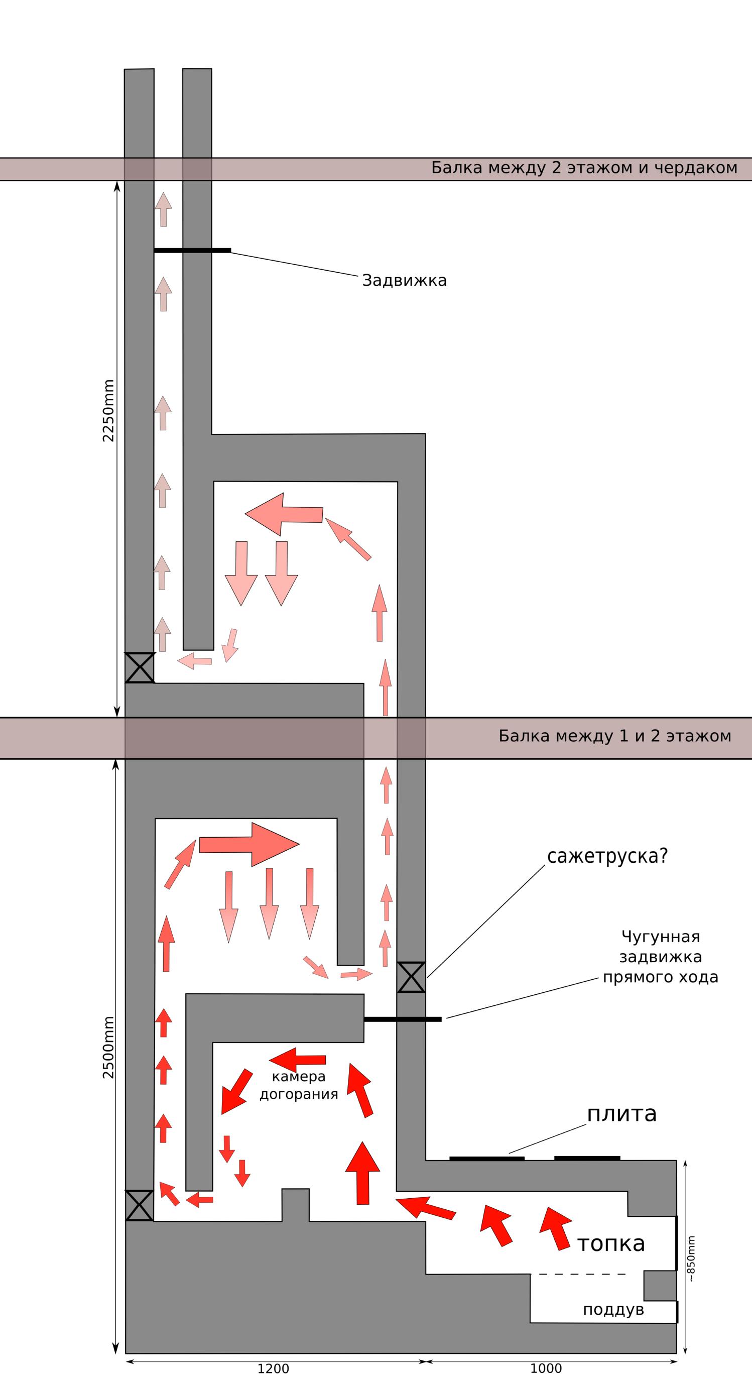

Кажись нарисовал схему "мини-печки".
Прошу сообщить о возможных критических ошибках.
Не хотелось бы "пересобирать" тогда грубу еще раз.
Варочная панель зачем .Вы на ней готовить будете.
Готовить на печи будем редко. В форс-мажорных обстоятельствах (отключено электричество, не было возможности своевременно заправить газовый балон) + печь тоже будет источником тепла, часть которого будет уходить на 2-ой этаж через лестничный проем, а часть - в прихожую (в декоративной стенке из красного кирпича, которая будет проходить возле грубы планирую сделать маленькую арку возле пола - пометил на снимке маленьким окном).
Арка будет сделана как декоративный елемент + чтобы горячая стенка топки тоже отдавала небольшую часть тепла в прихожую.

Сформулировал ТЗ для печника.

Пару ИМХО:
1. Второй этаж практически не будет отапливаться.
2. Первый тоже, т.к. при такой высоте камеры дожига над полом будет непрогреваемый объём.
