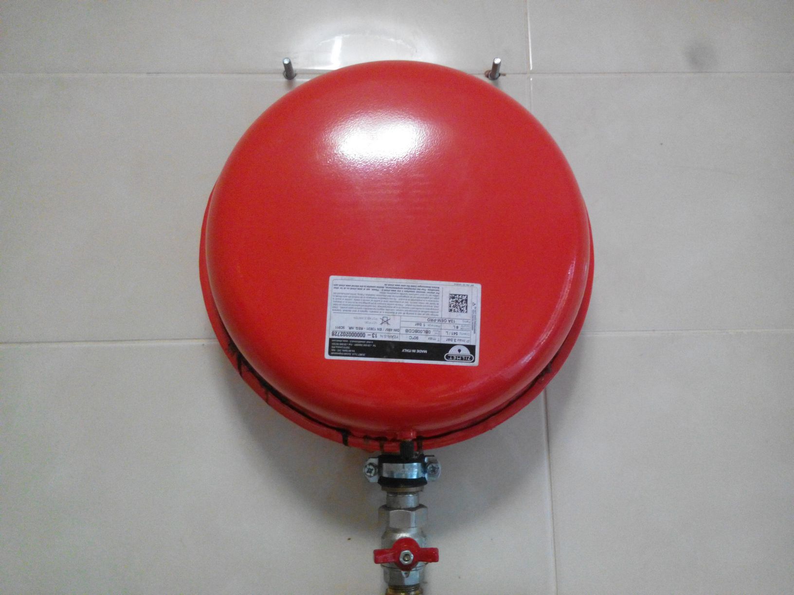

Звонкая капель в котельной сообщила о том, что потек расширительный бак на ГВС. Zilmet 8l.
Это случайность или качество этого итальянца стало ниже плинтуса?
Что взять на замену?

нормальное качество.
расширительный бак для ГВС взять на замену. давление до 8 бар. он белый. специальный. для ГВС. извините за стиль. чёйта злой я сёдня.
Розширитель тот что на фото он не предназначен для ГВС,это для систем отопления у него давление 3 бар.
Ставьте гидроакумулятор который в основном синего цвета,но есть и красного цвета и белого но в основном это не показатель,показатель в том что бы он выдерживал давление от 8 и более бар

если оборудование использовать по назначению, то все ок:)
Ошибка монтажника.
И естественно в этом баке стоило регулярно проверять давление воздуха...
