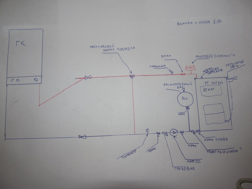

Ув.сантехники,на днях планирую врезку тт котла,в систему к газовому котлу,никак не могу найти как правильно должны работать оба насоса в системе,а точнее один из них:)Как я понимаю на насос тт,ставится терморегулятор который отключит его по заданой температуре,но как тогда включать газовый котел при затухании тт?Насос на газовом то маслает постоянно,в режиме ожидания тоже.Может на газовый котел поставить второй терморегулятор на включение?
Вобщем если не трудно,разжуйте этот момент или киньте ссылку где это обсуждалось уже.Буду очень благодарен.;)
p.s монтаж буду делать не я,но нужно быть в теме.
Возьмите у того кто делает схему и покажите нам.
возможен вариант,что вынужден буду делать все сам,пока еще не определился.

Тогда тем более рисуйте схему. В построении котельных, даже самых простых, ЕСТЬ ПРАВИЛО: все, что собираешься делать, нанеси сначала на бумагу.
