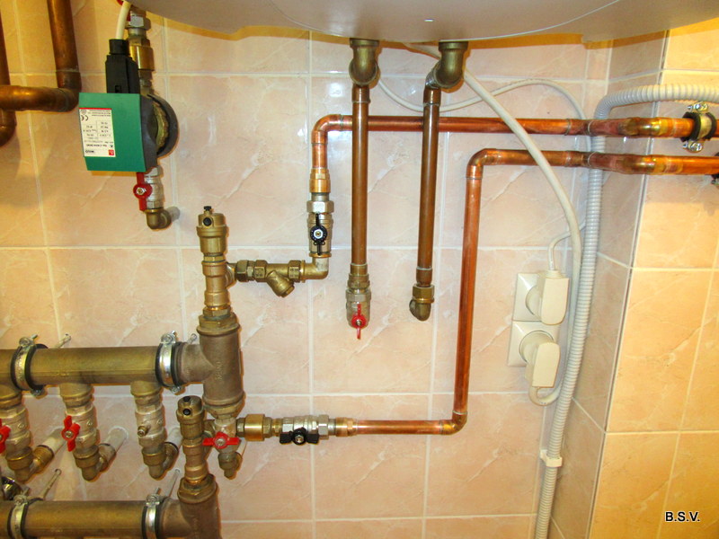

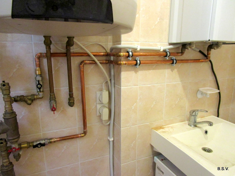

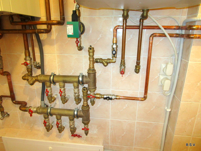

Подскажите, пож-та, не раз замечал, что при обвязке котлов, краны с американками ставят по разному, кто-то американкой к котлу, кто-то от котла.
Чем обуславливается разное положение и как надо?
Благодарю !
Разъемным соединением ставиться по направлению к тому девайсу, который может потребовать обслуживание.
На данном фото, без слития системы, невозможно обслуживание коллектора (но там обслуживать нечего).
Краны на контура просто отсекают определенные зоны.
Краны, по направлению к котлу, т.е. котел обслуживаемый. У этого котла есть и свои краники, но кто знал, какой будет, и через коллектор, перекрыв контура, очень удобно его сливать.
Там давно немного по другому.
Добавлен электрокотел.
Краники по направлению к нему, для его лучшего обслуживания.

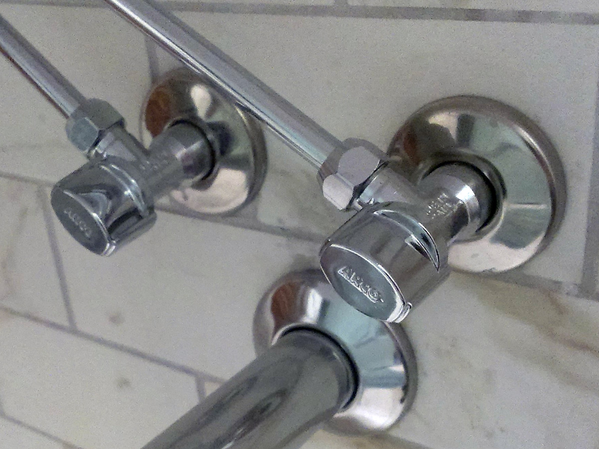

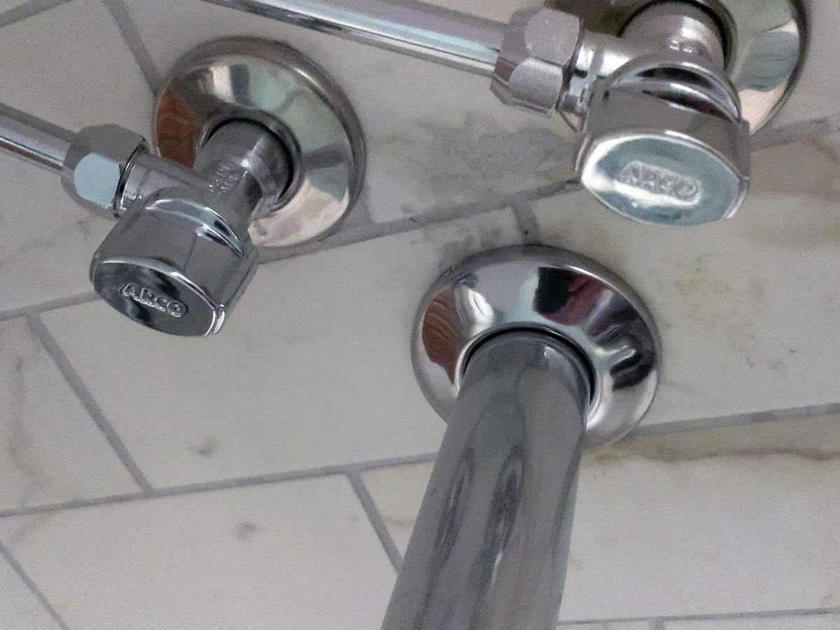

Подскажите варианты / названия компактных, качественных и надежных угловых кранов для подключения трубок от сантехприборов к настенным выводам.
Имеется ввиду подключения вводов от смесителей на кухне, под раковиной в ванной.
По примеру таких в вложении. Возможно с "боковым" расположением ручки перекрывающего краника.
Подскажите варианты

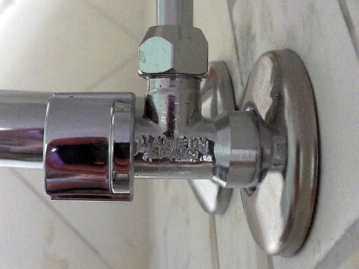

Кстати маде ин Испания, чистой воды развод для не опытных покупателей.
Это о каких кранах? Arco как на фото в моем сообщении?
Точно в дырочку. Года 3 назад были чистокровные Баски:), теперь даже коробка отличается от оригинала, его попросту нет, только из Поднебесной.
