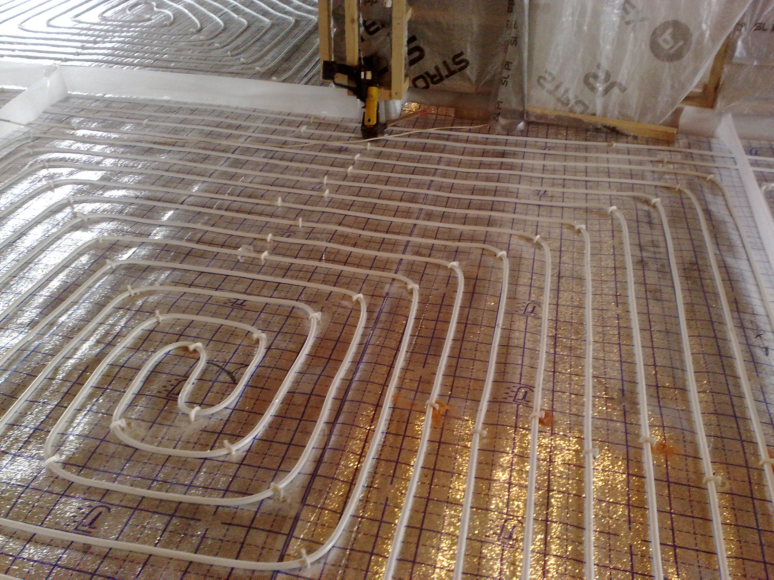

один монтажник раскатывает бухту вертикально, второй за ним крепит
Мы обычно это делаем втроем.
Через пару дней, точнее во вторник, благодаря рекомендациям Корни и с помощью его конструкции, попробуем другой вариант.:beer:
С Саненой катушкой и такером можно мотать полы одному.
Вот мои и захотели попробовать.Такеров у меня хватает, а катушку хочу попробовать.
Поэтому уже звоню:)
Все, попал ты. Им понравится. Готовь деньги на пять катушек.
буду учиться!
в кановском руководстве указано, что скручивание труб вокруг оси приводит в отделению труб от ЭППС и необходимости более частого крепления. Что я у себя и наблюдаю :) Других страшилок не нашел :)
да, и в том же руководстве написано и даже нарисовано, один монтажник раскатывает бухту вертикально, второй за ним крепит
разматывать бухту по будущему пути трубы
а вобще идеальная укладка с точки зрения затрат времени и безгеморойности-это укладка тремя людьми

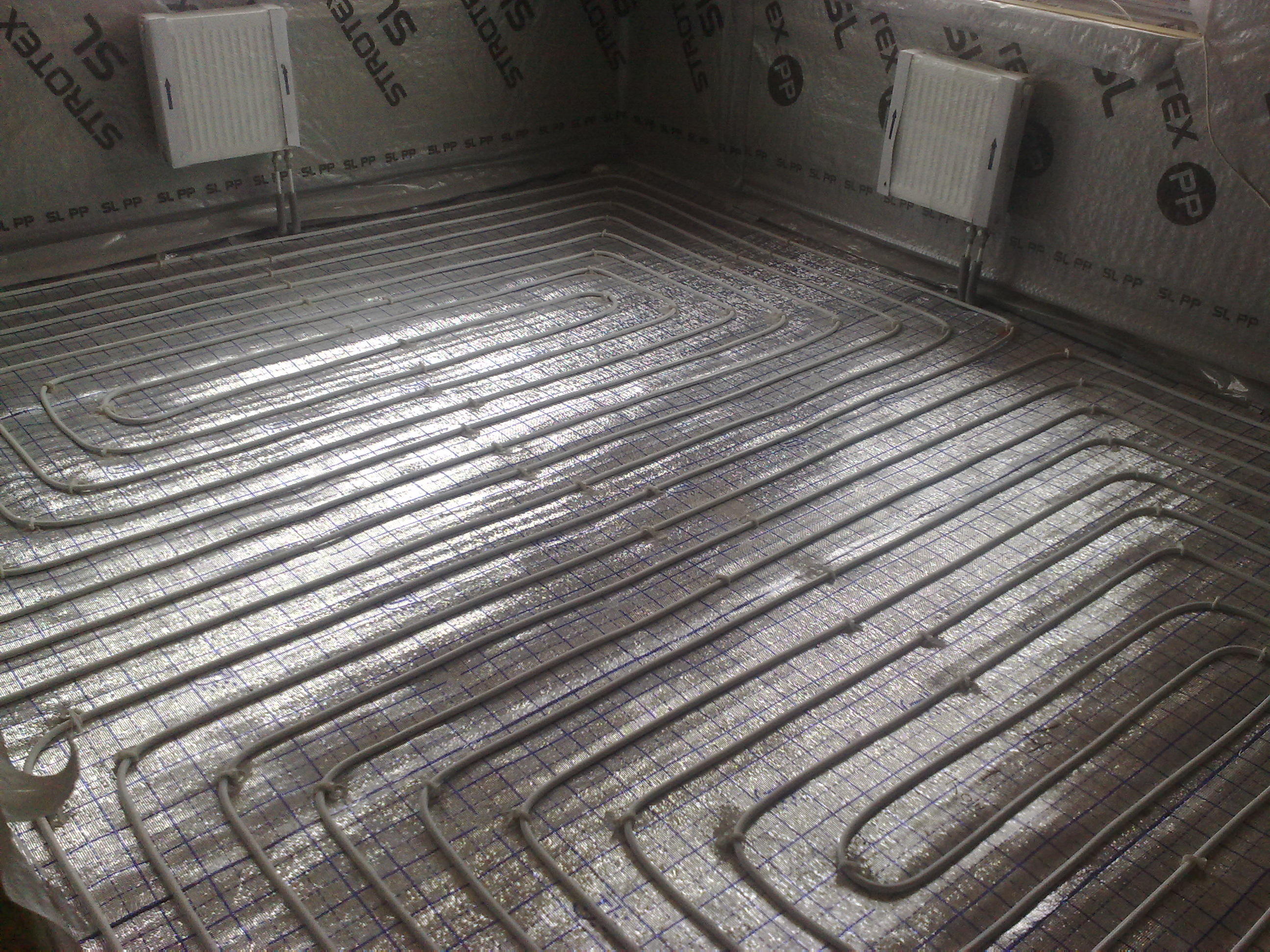

Не пробовали гайки-зажимы открутить?
Добавлено через 3 минуты
Странное утверждение.....
Если не ошибаюсь, труба на фото уже пошла на "переверт", для меня ТП по феншую когда все контура лежат либо буквами вниз либо наверху.
Если не ошибаюсь, труба на фото уже пошла на "переверт"......
Не ошибаетесь.
Но по причине, не связанной с катушкой как таковой.
....для меня ТП по феншую когда все контура лежат либо буквами вниз либо наверху.
Бывает.
Для меня "феншуйно" - всего лишь когда выдаёт расчётную и равномерную теплоотдачу.
Покажи.

Каналию стали выкладывать лицом наружу, но только для того, чтобы легче считать.
Покажи.
Я вообще и не занимался такой фигней, чтоб близко фото, не знал что кому-то понадобится, вот смотрите, букаффы все внизу
Я вообще и не занимался такой фигней, чтоб близко фото.....вот смотрите, букаффы все внизу
Спасибо Вам.
Тоже пересмотрел несколько объектов, надписей не обнаружил, по умолчанию стараемся, чтобы они были к стене или к полу, но думаю, что это случайность и полная ерунда.
Если ее правильно укладывать и переворачивать вовремя, то оно так и получается, а вообще под бетоном не видно и пофиг как там буквы, но первое знакомство для заказчика со своим полом бывает наглядно полезным.
"плёнка-отражатель" тоже помогает заказчику осознать феншуй.
она помогает осознать, что все таки Теплый пол ему обошелся недешево:D
а все недешевое должно сиять...

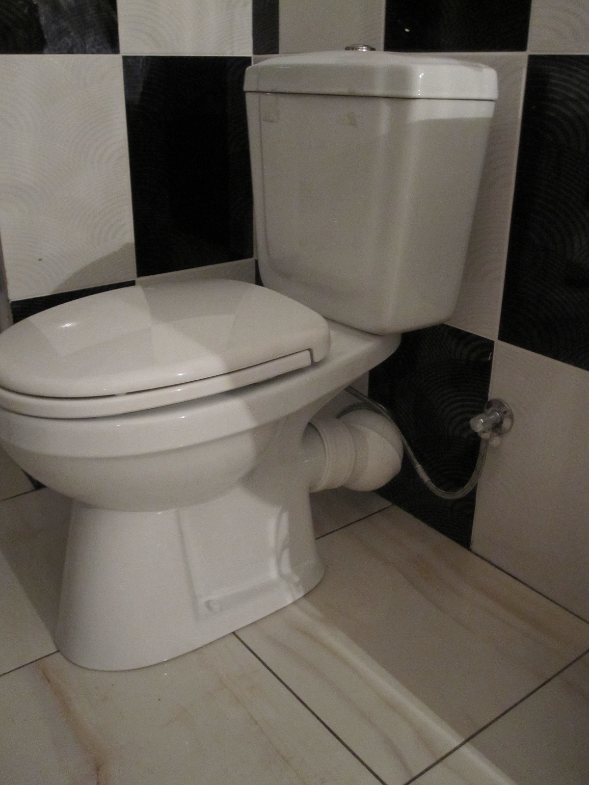

Скажите, бывает колено для вывода унитаза 60 градусов? Белое такое. Нигде не могу найти.
Можете поставить шаровое,жесткое,меняете под любой градус.Главное не попасть на дешевку,будет протекать!
